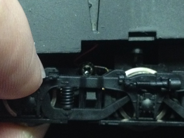

El lateral es toda una pieza que rodea el bogie y va atornillada por arriba, por lo que tendrias que desmontar la maquina y soltar el bogie entero desde dentro.
El cable va soldado a una pletina aguantada por un tornillo. Con no demasiada dificultad se puede quitar sin desmontar nada, arreglar y volver a atornillar en su sitio. No va a ser facil, pero siempre mas facil que abrir la maquina.

Enric, muchas gracias por tu ayuda, explicación y fotos.
Lo que me indicas sobre la forma en la que va el boggie, los tornillos que lleva, lo habia visto, pero resulta complicado acceder con un pequeño destornillador, aunque antes de proceder a desmontar todo, lo intentare.
Lo cierto, es que por una pequeña tonteria, como que un cable pierda la soldadura, hay que realizar un trabajo de "chinos" (y nunca mejor dicho), porque con el cableado tan fino que montan y escaso en longitud (más ajustado no pueden ir), puede resultar que rompas más cosas que las que se tengan que reparar. En fin.., lo dicho siempre, que les costara a los fabricantes dejar accesibles determinados aspectos, para posteriores mantenimientos y reparaciones.
Bueno, lo intentare como me indicas y si no hay manera, pues tendre que sacar la tapa de la cascada de engranajes, quitar el cardan y sacar el boggie de su alojamiento, en fin..., tarea tengo.
