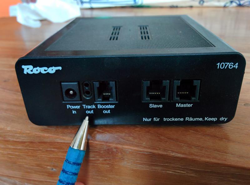

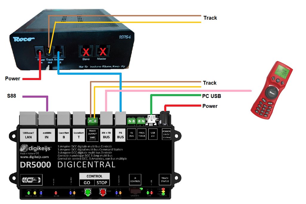

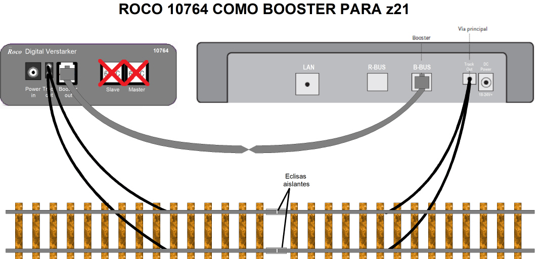

Buenas tardes a todos, con el comentario que ha hecho "javiermark", me ha entrado una duda ya que puedo usar el Booster de roco 10764 en la central Z21 y en la central DR5000 por medio del puerto B-BUS, he leído que el cable que una la centra al Booster tiene que ser trenzado o la inversa del que sale, no se si me explico bien, pero, ¿ alguien me puede decir cual es el cable que tengo que usar y la referencia de roco o de otra marca ?
Además ahora adjunto la imagen que me he encontrado en este foro de la conexión entre la central z21 y el amplificador 10764, si alguien puede subir la imagen de la central DR5000 con el amplificador 10764, se lo agradecería. Un saludo

Debes buscar un cable "cruzado", y puede ser cualquiera que vendan para unir dos Routers, con conector del tipo RJ-45 como el que llevan las centrales Z21 y DR5000.
El cable normal, sin cruce, es el que suministran con cualquier ordenador para conectarse al router, y es el que se utiliza para conectarlos módulos a la central digital Se denominan directos.
Estos cables tienen los dos terminales iguales, bien sean T568A o T568B
Sin embargo, el cable cruzado, se utiliza para conectar dos equipos similares, dos ordenadores o dos swich, o dos routers, para compartir entre ellos la misma información. Se denominan cruzados.
Estos cables tienen un terminal T568A y el otro T568B.
Ve a alguna tienda de informática, electrodomésticos o telefonía y pide un cable Ethernet cruzado. (Te saldrá más barato que uno de ROCO)

perdonad que os diga que no vale un cable ethernet cruzado.
Los conectores de los cables Ethernet son RJ45 de 8 hilos, mientras que los conectores utilizados aquí son RJ9 de 4 hilos y no te va a entrar un conector RJ45 en la hembra del booster ni de la Z21
Los cables ethernet, además van "pareados" es decir cada dos de ellos van tranzados y además tienen un número diferente de vueltas/metro para evitar en lo posible que la señal de un par "salte" a otro
Se les llama "cruzados" pero en realidad se debería decir "virados" en particular el cable debe tener el pin1 de un extremo conectado al pin 4 del otro, el 2 al 3, el 3 al 2 y el 4 al 1 y ya digo, con conectores RJ9 que son de los estrechos
Cable normal:
1 <-> 1
2 <-> 2
3 <-> 3
4 <-> 4
Cable virado:
1 <-> 4
2 <-> 3
3 <-> 2
4 <-> 1
En Ethernet:
Cable normal: Se utiliza para conectar un ordenador o un router a un switch a 10, 100 o 1000 Mbps o conectar dos ordenadores o de switches entre sí a 1000 Mbps
1 <-> 1
2 <-> 2
3 <-> 3
4 <-> 4
5 <-> 5
6 <-> 6
7 <-> 7
8 <-> 8
(en el mismo par trenzado el 1 con el 2, el 3 con el 6, el 4 con el 5 y 7 con el 8)
Cable cruzado: Se utiliza para conectar entre sí dos switches o dos ordenadores (ojo, hay tarjetas baratas que tienen que conectarse a un switch, pues no generan señal de reloj)
1 <-> 3
2 <-> 6
3 <-> 1
4 <-> 4
5 <-> 5
6 <-> 2
7 <-> 7
8 <-> 8
Cable virado: Se utiliza para conectar puertos de consola con conector RJ45, el cable no suele ser trenzado sino plano de 8 hilos
1 <-> 8
2 <-> 7
3 <-> 6
4 <-> 5
5 <-> 4
6 <-> 3
7 <-> 2
8 <-> 1
Lamento el rollo, pero Prinncipe, si no tienes esto claro, no te va a funcionar.
No sé si el cable del microteléfono de un teléfono te podría funcionar, habría que ver los pines o si no, intenta encontrar a alguien que te lo haga con un crimpadora

Buenos días " El Matao ", muchas gracias por tu respuesta, efectivamente es un conector de RJ9 de 4 hilos se ve bien en el imagen que adjunto ( Imagen 1 ). Y tengo claro lo de los cables y de verdad me ha venido muy bien tu explicación para nada es un rollo. He estado viendo y al final tal vez me compre una crimpadora para varios conectores diferentes y hacerlo yo mismo . Un saludo
Imagen 1

Buenos días, también en este hilo preguntaba si alguien podía subir la imagen de la conexión de la central DR5000 con le ampliador roco 10764, al final he encontrado esa imagen fuera de este foro y es la siguiente. Un saludo y espero que os sirva.
Imagen 1

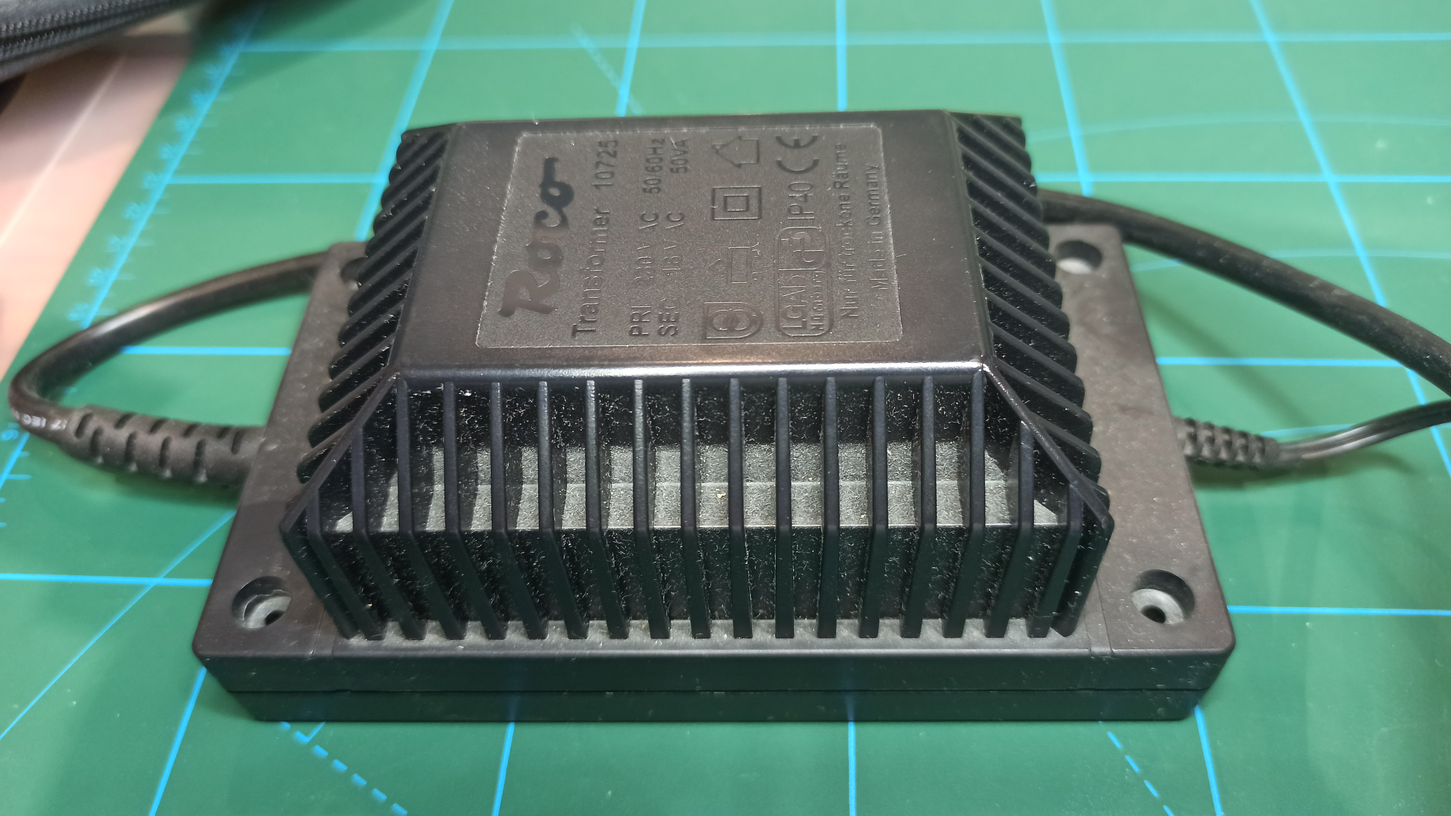

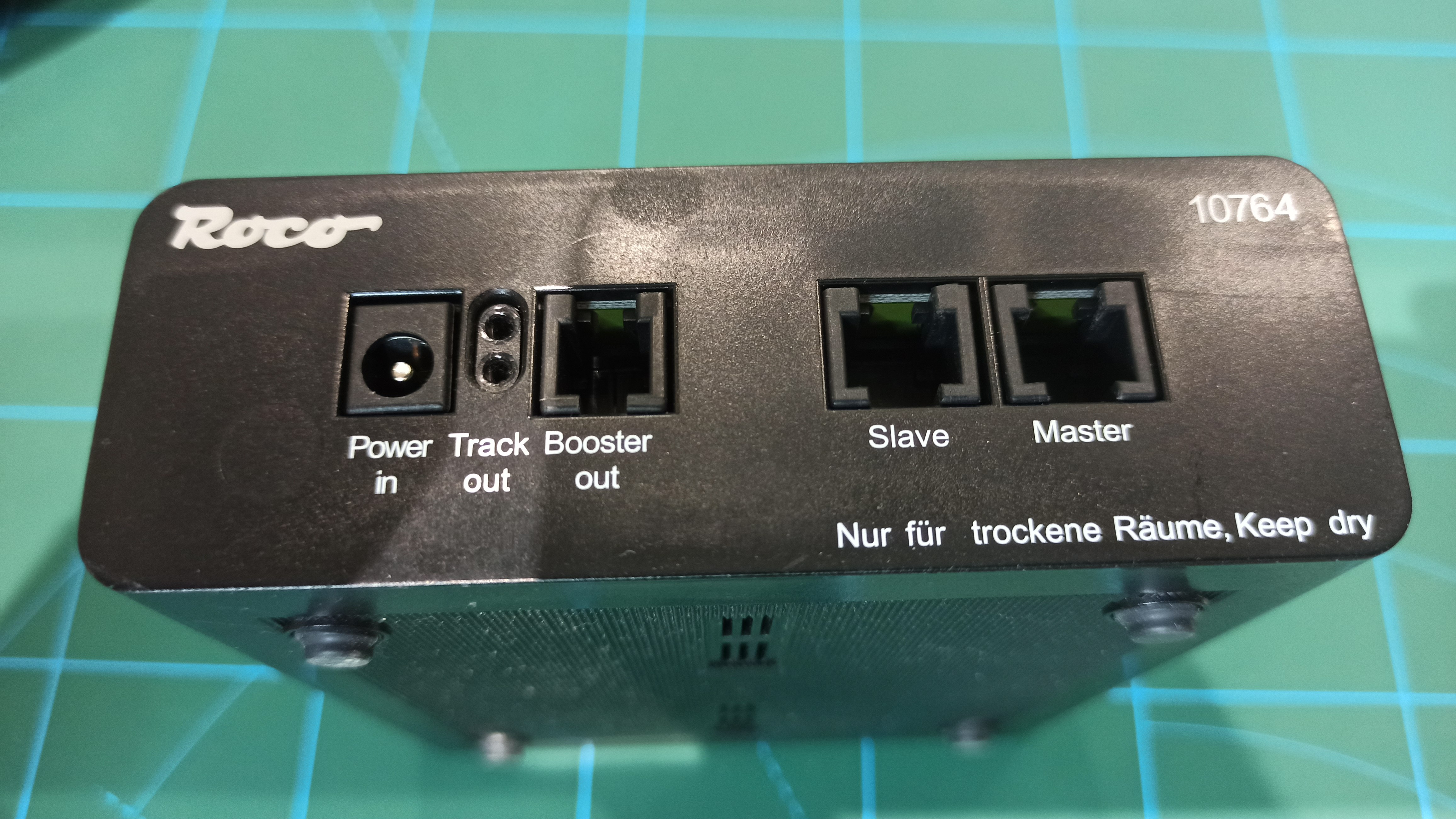

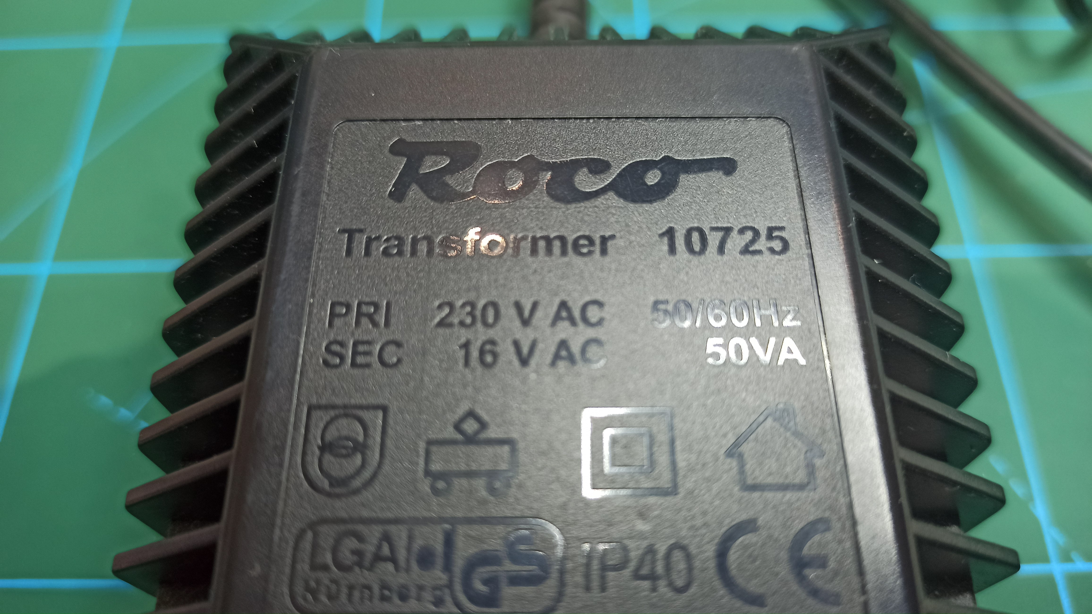

Buenos días, también en este hilo preguntaba la referencia del cable de roco para la conexión de la central Z21 o de la central DR5000, con el amplificador roco 10764, ¿ alguien me puede confirmar si es este ? Roco 10757. Un saludo

Yo lo que hice, para unir la Z21 start con el booster 10764, fue una chapuza como un piano, compre el cable en un chino, conector rj9 de cuatro hilos, creo que se usa para telefonía, corte uno de los extremos, pele los cables y con paciencia los fui uniendo con cinta aislante, funciono, hasta hoy así sigue, es una soberana chapuza pero.....

.... al final tal vez me compre una crimpadora para varios conectores diferentes y hacerlo yo mismo . Un saludo
Me complace que te haya servido la explicación, en el caso de un cable "volteado basta con crimpar los dos conectores del mismo lado del cable (el cable plano telefónico suele tener una "costura" todo a lo largo en una de sus caras).
Por otra parte, no te compres una crimpadora barata de los chinos, a mí la primera que me compré no mi crimpó bien ni el primer cable y al tercero se rompió, no merece la pena.
La chapuza de Juance48 la he hecho yo en más de una ocasión, por ejemplo con un cable plano de ordenador que se había cortado y funcionó años hasta que se cerró la oficina, no lo despreciemos sin más, pero eso sí, los cables bien aislados uno a uno.
Buenos días " El Matao ", muchas gracias por tu respuesta. La verdad es que me estas ayudando con este tema pues yo hubiera sido de estos que por falta de conocimiento hubiera comprado el cable de la marca Roco y encima me hubiera sobrado metros... Un saludo..
