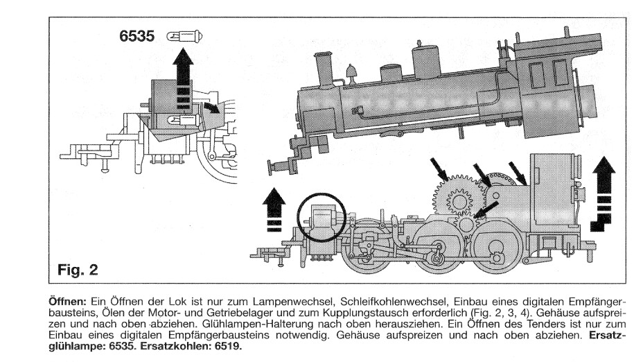

El manual pone fácil lo de abrir, pero es casi imposible, además está llena de detalles rompibles si se hace fuerza
https://www.fleischmann.de/doc/an/2/de/21-4124-0102.pdf

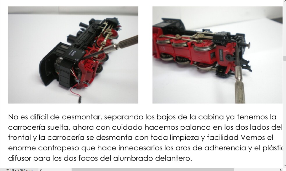

Gracias a un documento de Markos QEPD de hace años me he hecho una idea pero mientras tanto un par de cositas han caido en combate, por el hecho de agarrarla o hacer un poco de fuerza
Lo de Markos https://docplayer.es/76984768-Conversio ... hmann.html

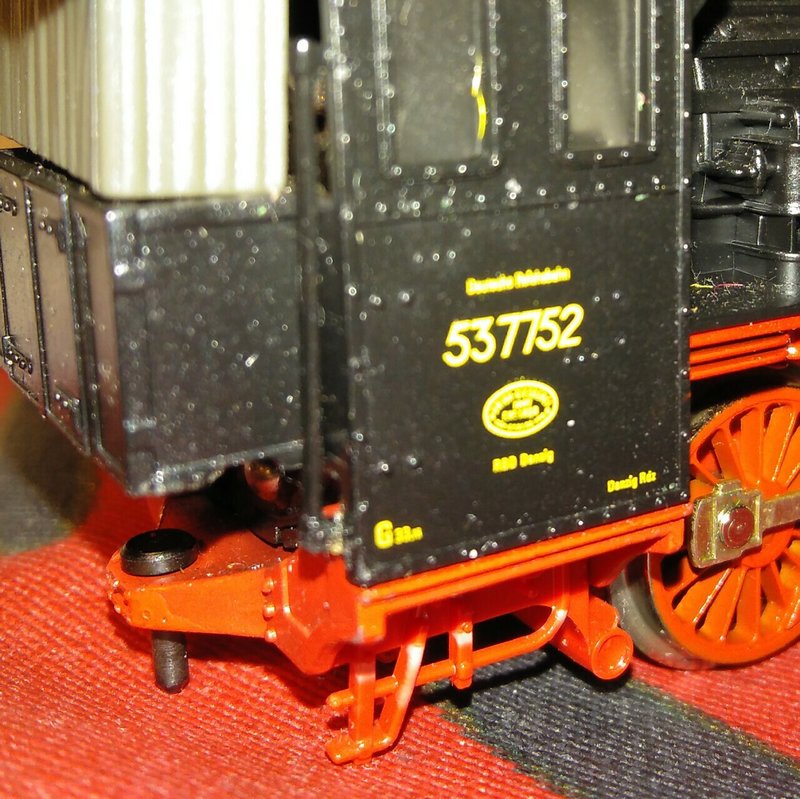

Lo de abrirla parece fácil está en la pag 3, pero parece que no tengo el arte necesario. Tengo herramienta de cambiar cristales a tablet y cosa así, pero no le entra nada, y temo dañar la carcasa. Se supone que se abre por aquí

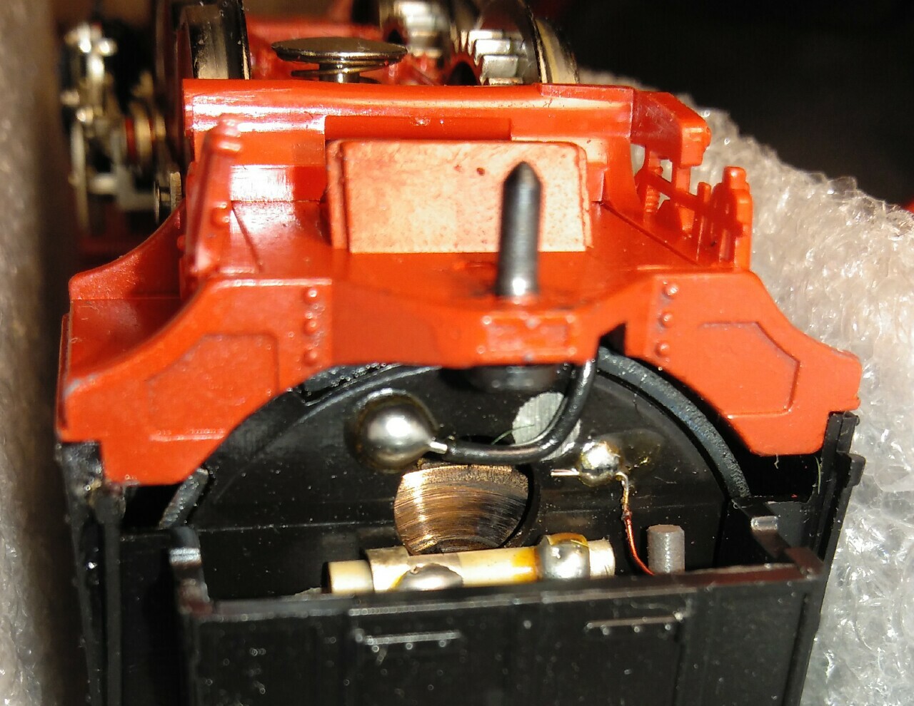

Está muy nueva, y pensaba digitalizarla, se ven los engranajes y el colector del motor

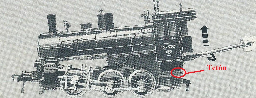

Hola, javiermark, te pongo un par de imágenes que te pueden ayudar a abrir esa locomotora. No es tan difícil como parece:
La primera está tomada del manual de la mía, Fleischmann 4812 o 4883-1. En ella se ve como hay que meter un destornillador afilado entre las paredes de la cabina y el bastidor, y marco el tetón en el que están encajadas dichas paredes.

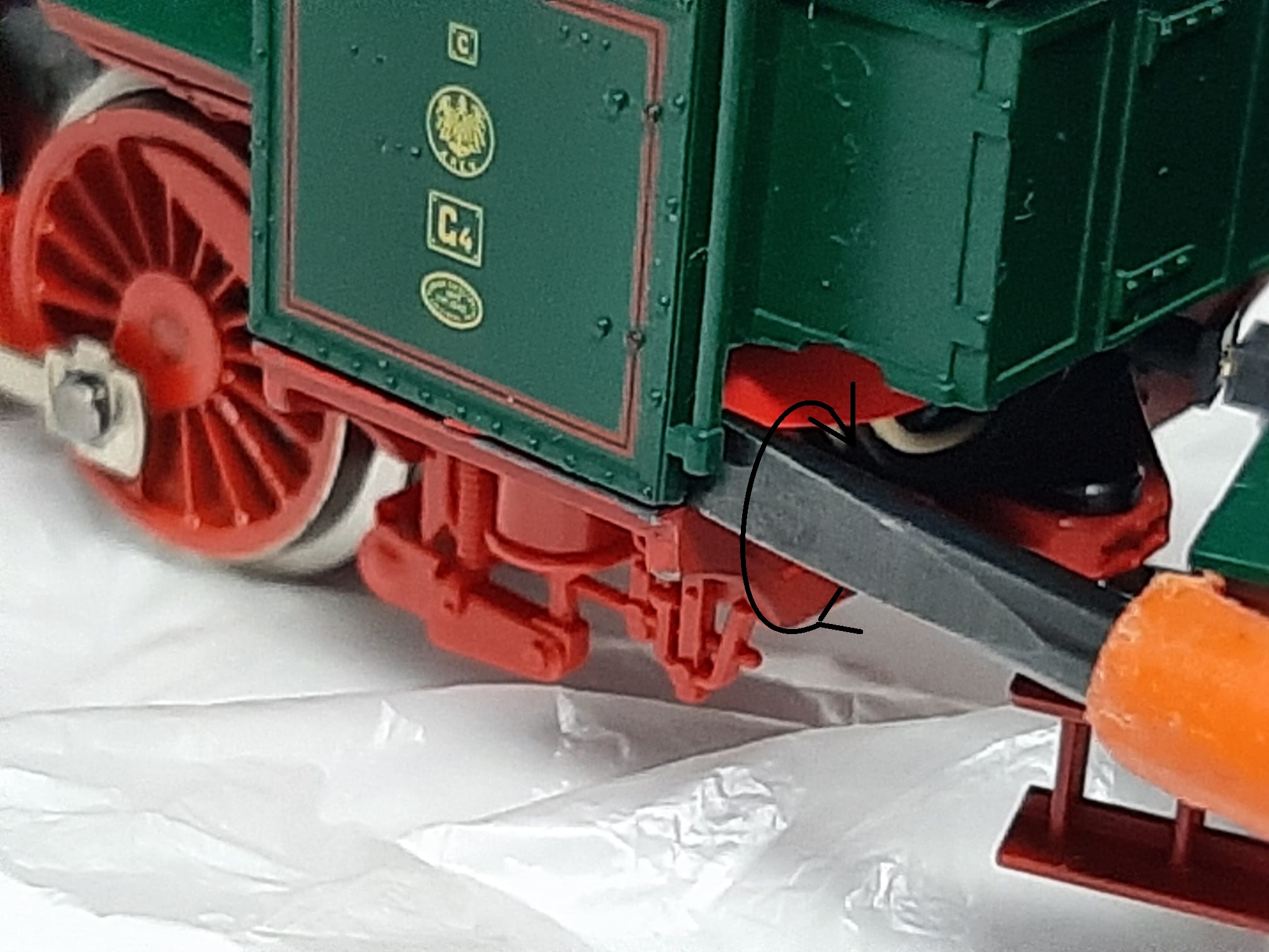

En la segunda se ve más claro el sitio de colocación de un destornillador algo afilado y he puesto una flecha para indicar que, una vez insertado, hay que girar el destornillador en el sentido horario para desprender la carcasa de ese tetón.
Desprendido un lado, pasamos al otro y actuamos de igual forma, pero, claro, girando el destornillador al revés, sentido contra-horario.
Una vez levantada por detrás ya sale fácil empujándola ligeramente hacia adelante.

Gracias, en la información de Markos abria por el lateral, y eso me despistaba por la posibilidad de dañarla.
En otras que tengo en las que dice que hay que levantar he metido el destornillador reativamente grande para hacer palanca, pero en ésta como el motor ocupa todo el hueco solo queda un par de mm, y por ahí hay unas barras que no quería dañar.
Mi manual no es tan claro solo pone algo que no acabo de interpretar, y no me atrevía
hice palanca no de girar, sino hacia arriba y salió
