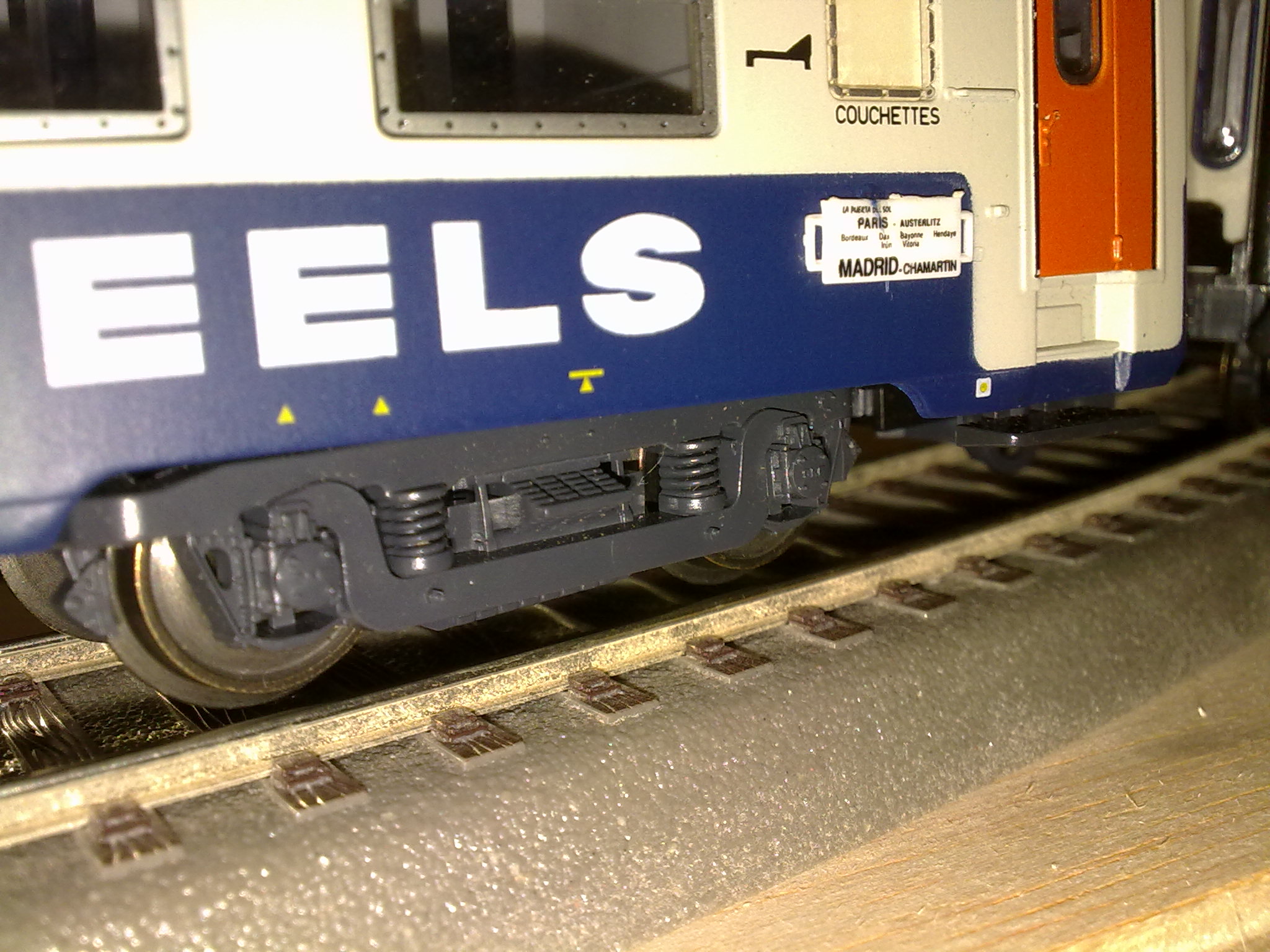

Saludos de nuevo, he adquirido este vagón de correos de la marca Electrotren escala H0, cuando pasa por los cambios de aguja descarrila, me han dicho que pudiera ser por el ángulo de la curva que sea demasiado cerrada ara esta largura de vagón , pero el resto que van delante pasan sin problemas, así que no se si puede ser eso la via es trix C y el ángulo es de 30º ¿Cuál pude ser el problema? Gracias

Da la vuelta al furgón 180° y así descartas un problema de medidas de los ejes en el que descarrila.
Luego comprueba si el bogie pivota bien en su eje sin atascarse,pero me da que va a ser problema del enganche del vehículo que lo precede,que sobresale mucho en la curva y saca al de et de su recorrido.

Quita el bogie (se quita tirando). Verás que en la parte superior del bogie hay unos tetoncillos que sirven para guiar la barra del enganche. ¡Córtalos! De manera que el bogie gire sin depender de la posición de la barra del enganche.

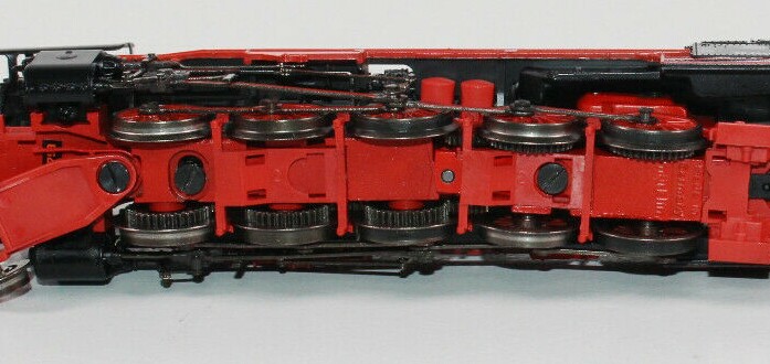

Los Märklin C, que supongo que son similares son de 24º R1=360mm. Por eso de la compatibilidad con material antiguo.Tambien los hay de 1,1m de radio y 12º, pero en casa... Algunas locomotoras como la BR50 o BR44 son articuladas para manejar esos radios. Con una complicación mecánica tremenda con engranajes a todos los ejes, tres ejes toman fuerza por un lado y los otros dos por el otro.

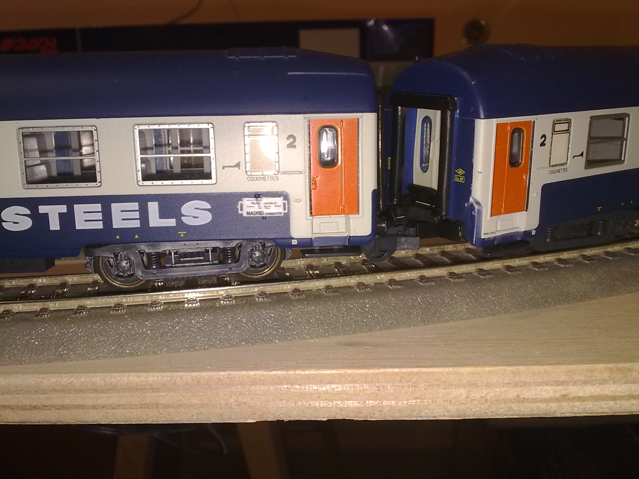

Tuve una situación parecida con dos coches Wasteels de Roco, de hace años, referencias 44608 y 44613. El que iba detrás de la locomotora no daba problemas, pero cuando ponía los ponía juntos, se levantaban los ejes entre 2 y 3 milímetros y acababa descarrilando en las curvas R2 de Geoline. El caso es que cuando los intercalaba con otros coches Roco, no daba ningún problema por la cinemática de los otros coches.
Después de muchas vueltas y descarrilos, opté por cambiar los enganches de lanza por los de lazo y... ¡problema resuelto!

Bueno de momento solucionado poniendo el vagón de correos justo detrás de la maquina, iremos probando con al maquina digital, si no funciona probare las otras soluciones muchas gracias.

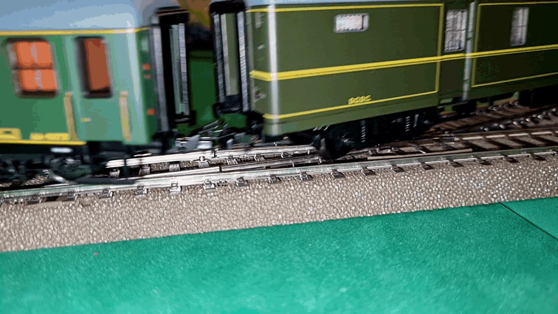

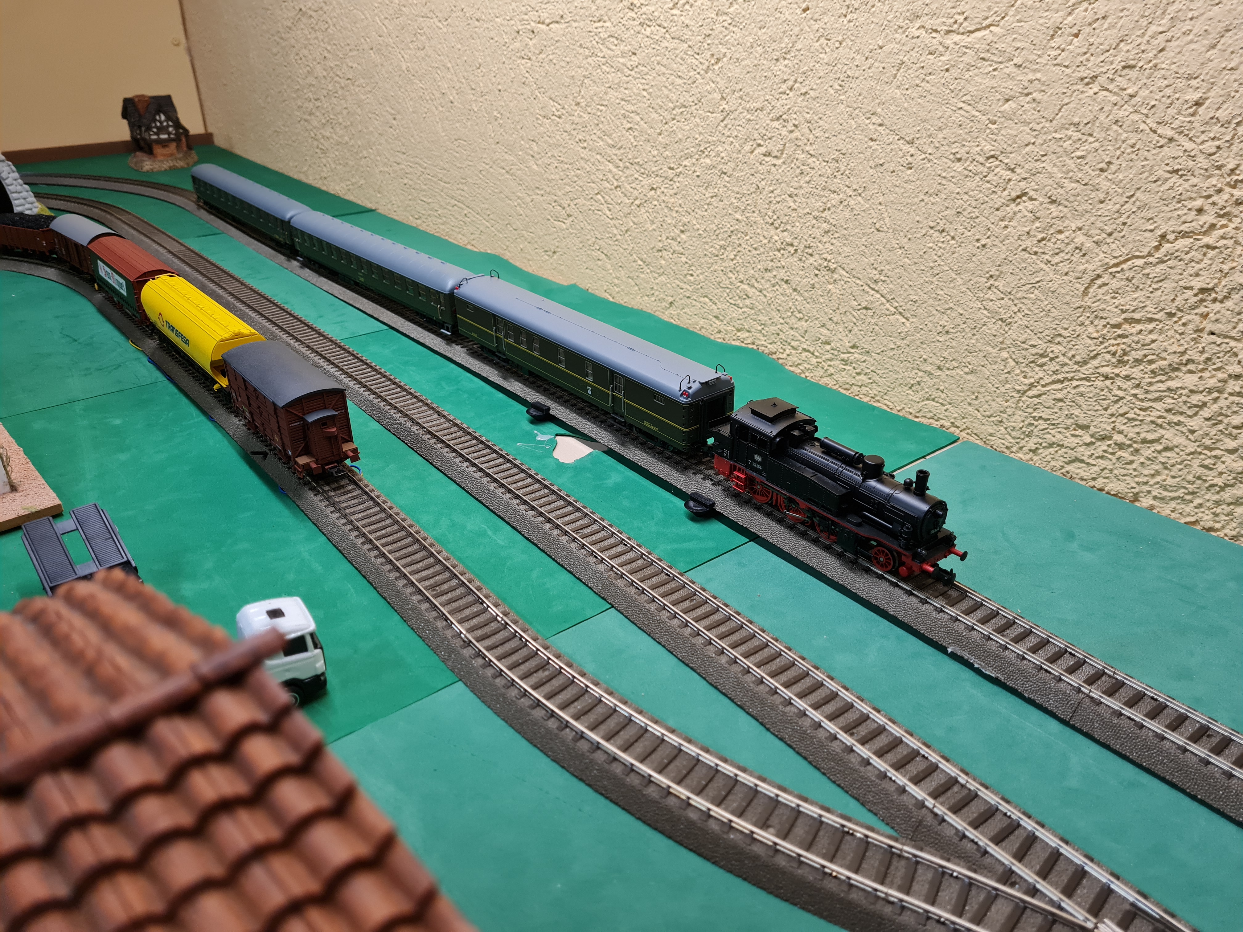

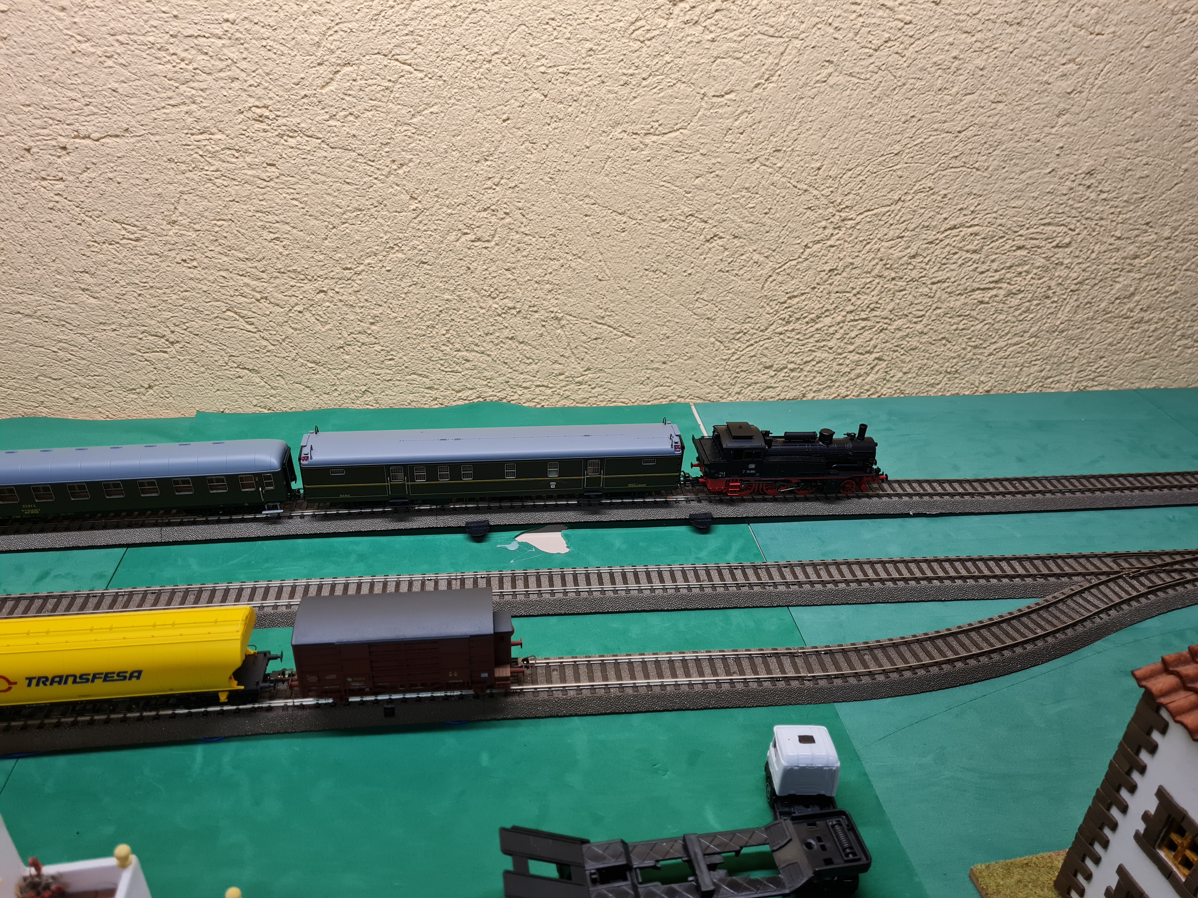

Bueno solucionado un problemilla ahora se me presenta otro :oops: estoy probando a elevar las vías de momento solo tengo elevada como un centímetro con unos elevadores que me ha hecho un compañero en 3d imitación a los de Märklin via c, la cuestión es que cuando pasa la composición con tres vagones verdes uno se desengancha y no se a que es debido. ¿Podéis orientarme? un saludo
Mensajes: 2273
Registrado: 21 Mar 2014 12:52
esos elevadores ¿hacen que la rampa empiece justo en el enganche entre dos vías? eso hace que quede un salto que produce ese tipo de efectos Pon una foto del arranque de la rampa

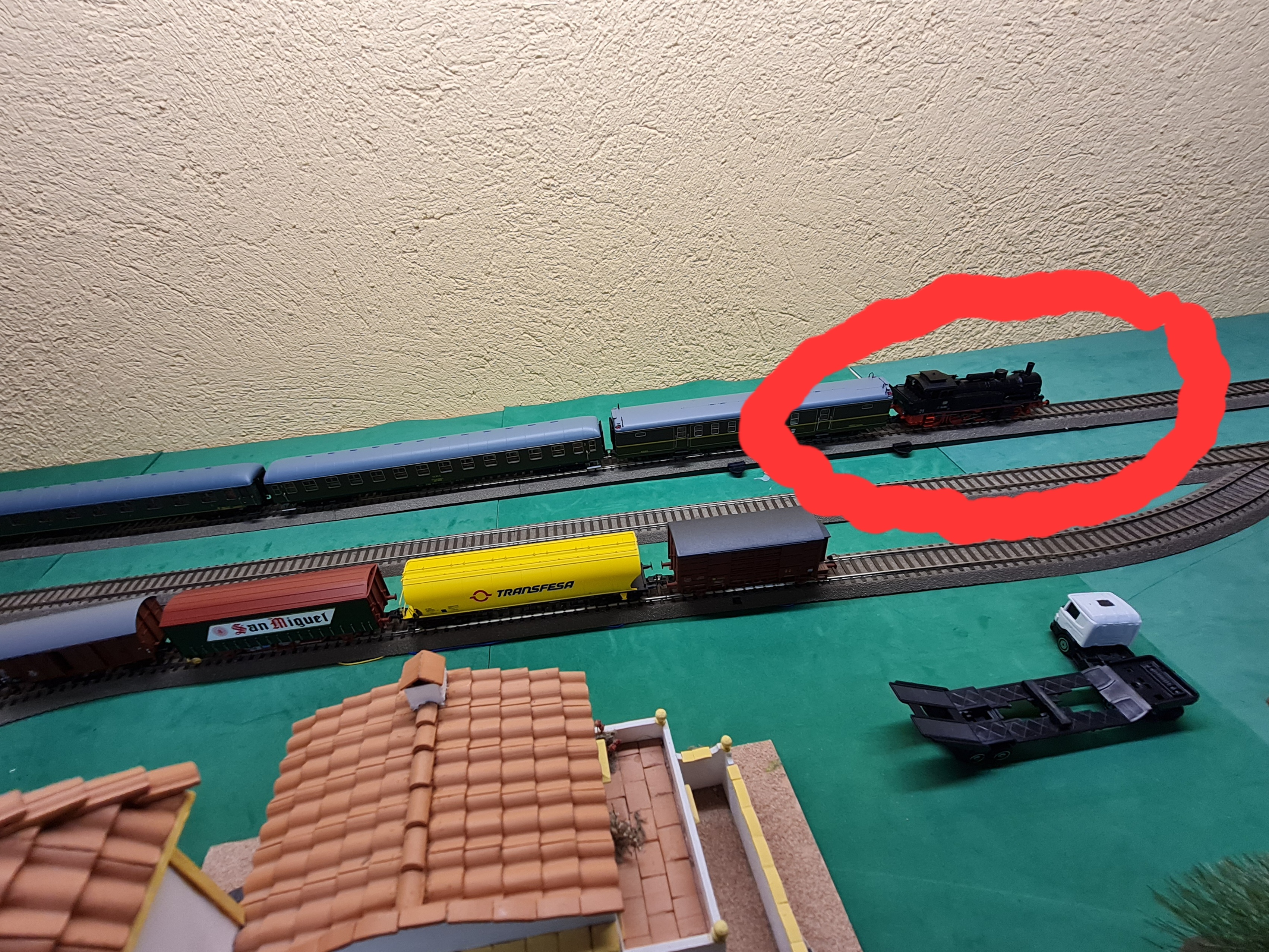

Aparte de hacer las pruebas que te indican, ¿Cuál es el punto exacto en el que se te desengancha? ¿puedes poner una flecha en las fotos? parece que hay una pequeña "doblez" en la unión de las vías que está bajo la unión del último y penúltimo coches, ¿es ahí?

es mas o menos donde esta el circulo. Bueno he cambiado el orden de los vagones y parece que funciona, el que mas problemas me da es el vagón de correos, intentare solucionarlo, pero si como dice El Matao en el lado derecho de la rampa según se ve en la foto la bajada es mas brusca, cuando tenga todas las piezas del puente iremos viendo he intentaremos que el arranque de la pendiente sea lo mas suave posible. Muchas gracias
