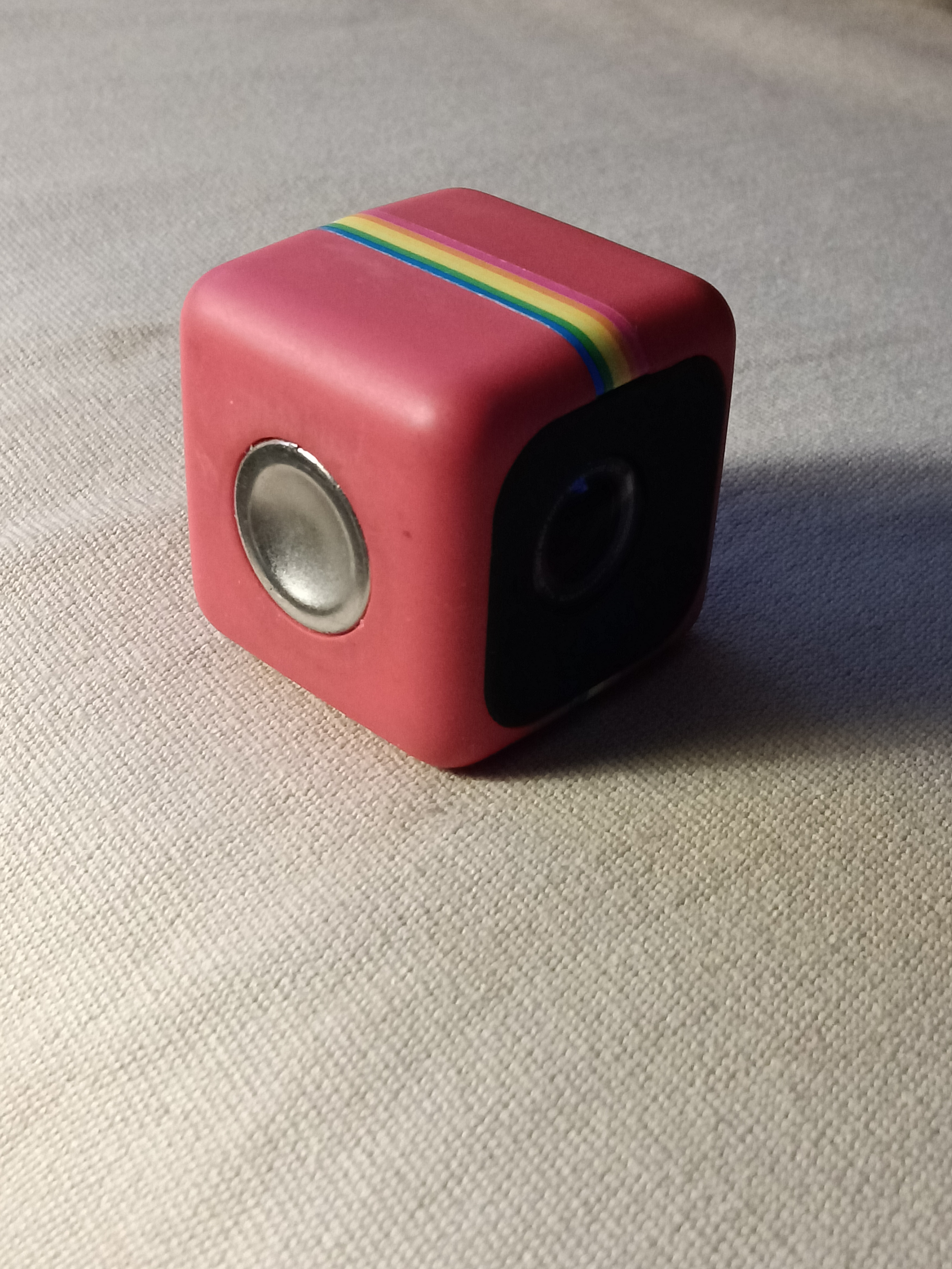

El Matao escribió:
Polaroid Cube +
Buenas noches
Como dice 'el matao' la polaroid cube+ por tamaño y prestaciones...
Salodos, Lugen

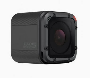

Yo uso la Cámara GOPRO HERO SESSION 5 4K Ultra HD.
Calidad extraodinaria.
Tiene similares medidas de 'cubo' a la expuesta anteriormente de Polaroid.
Slds.
Josepsfs

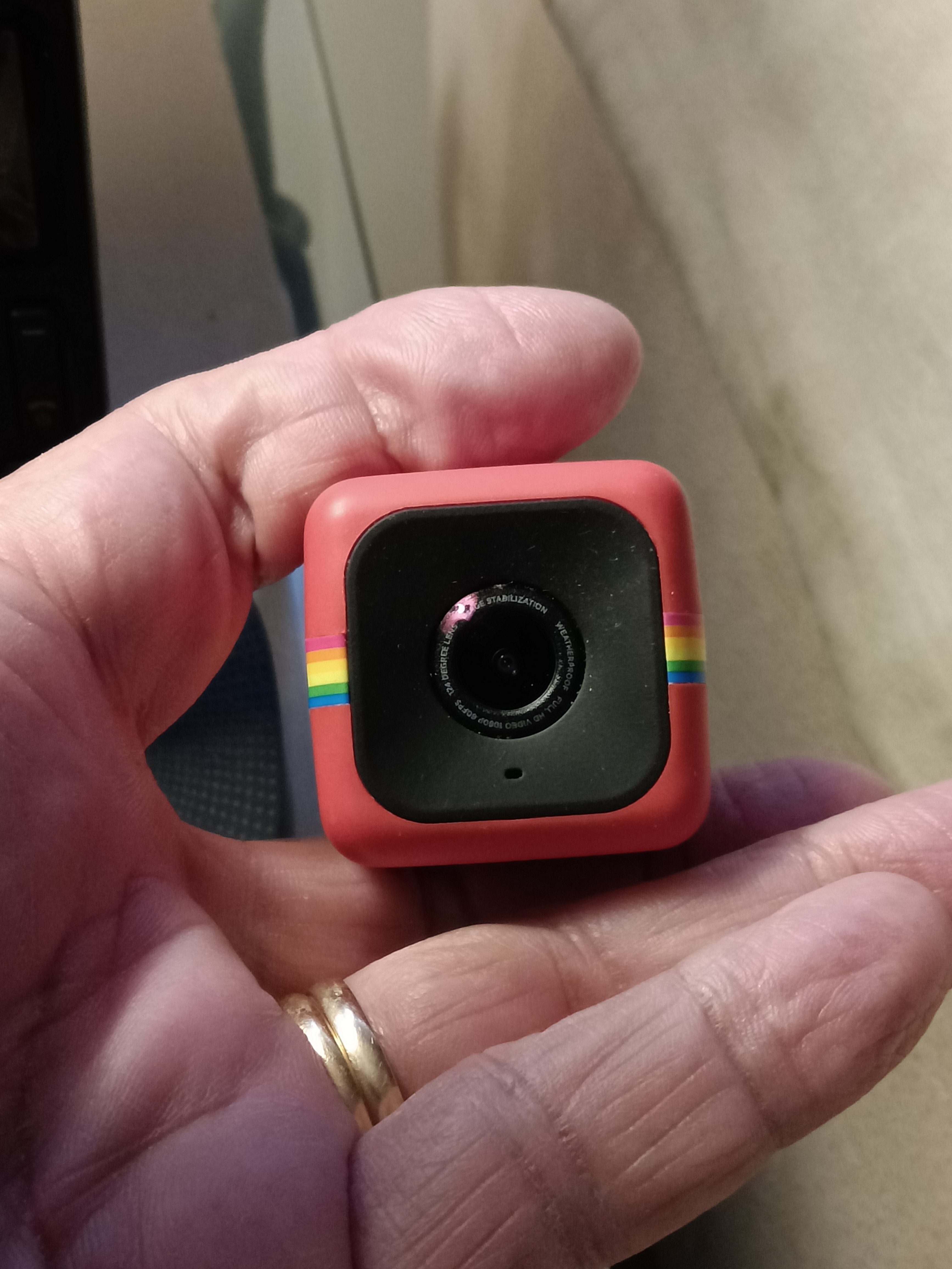

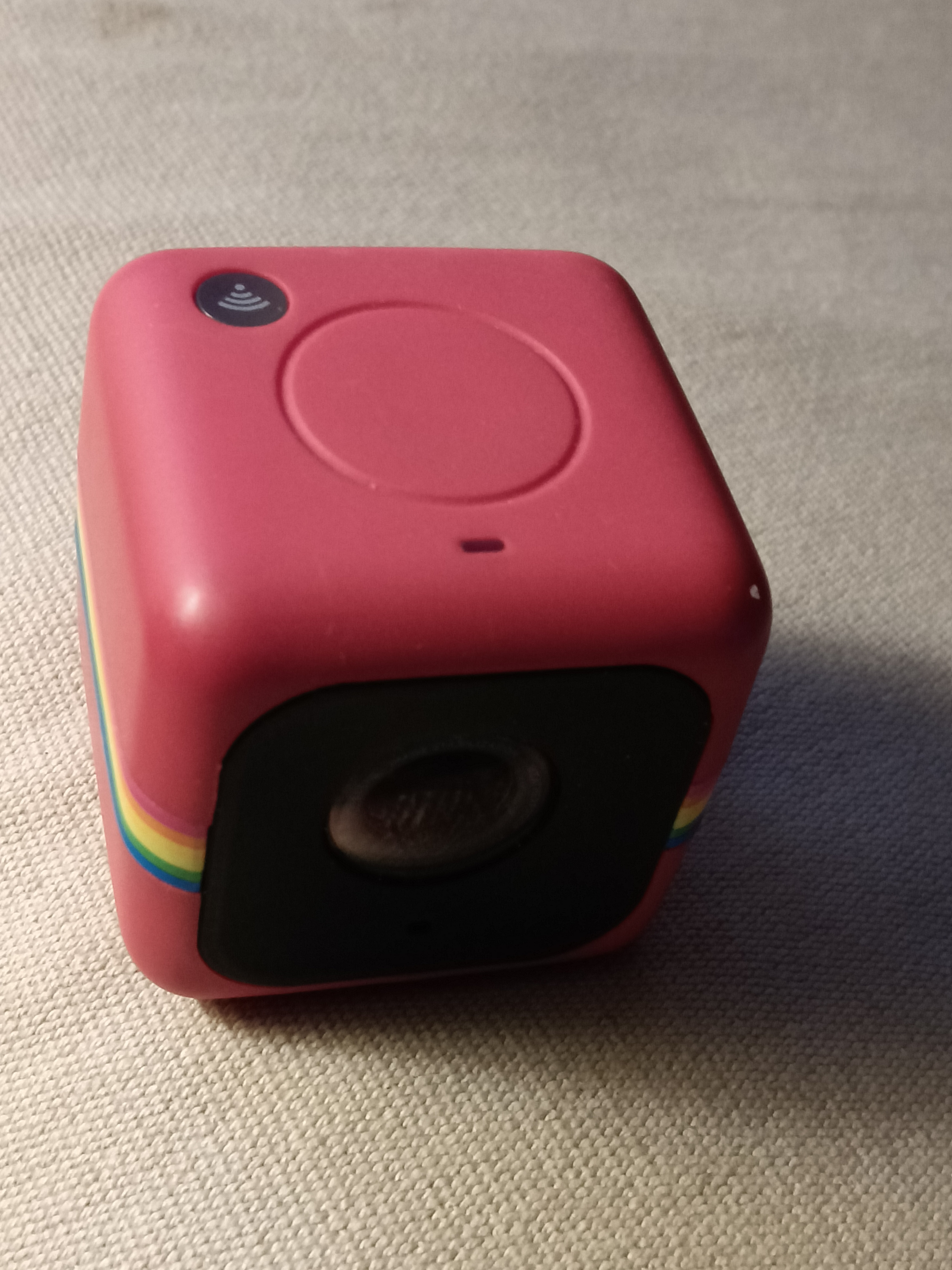

Nota 11 Dic 2023 13:03
Mensajes: 256
Registrado: 16 Mar 2011 15:08

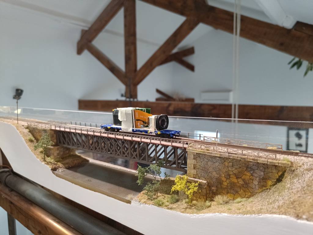

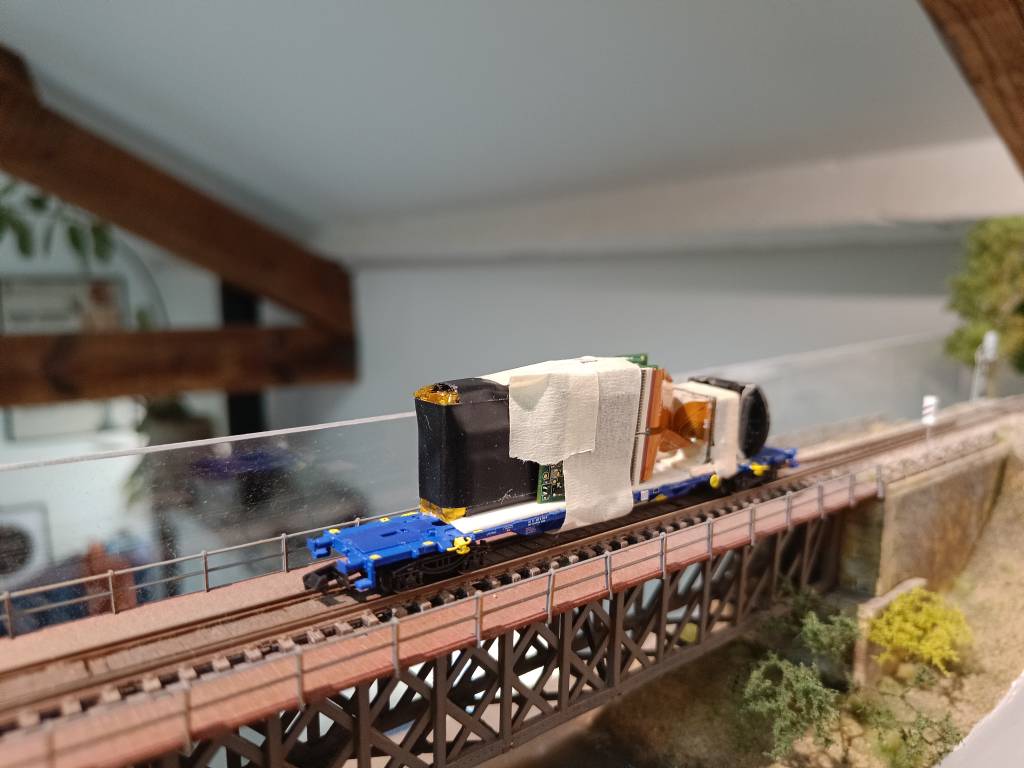

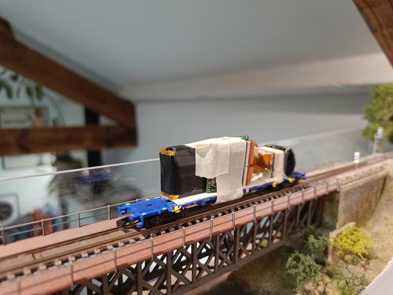

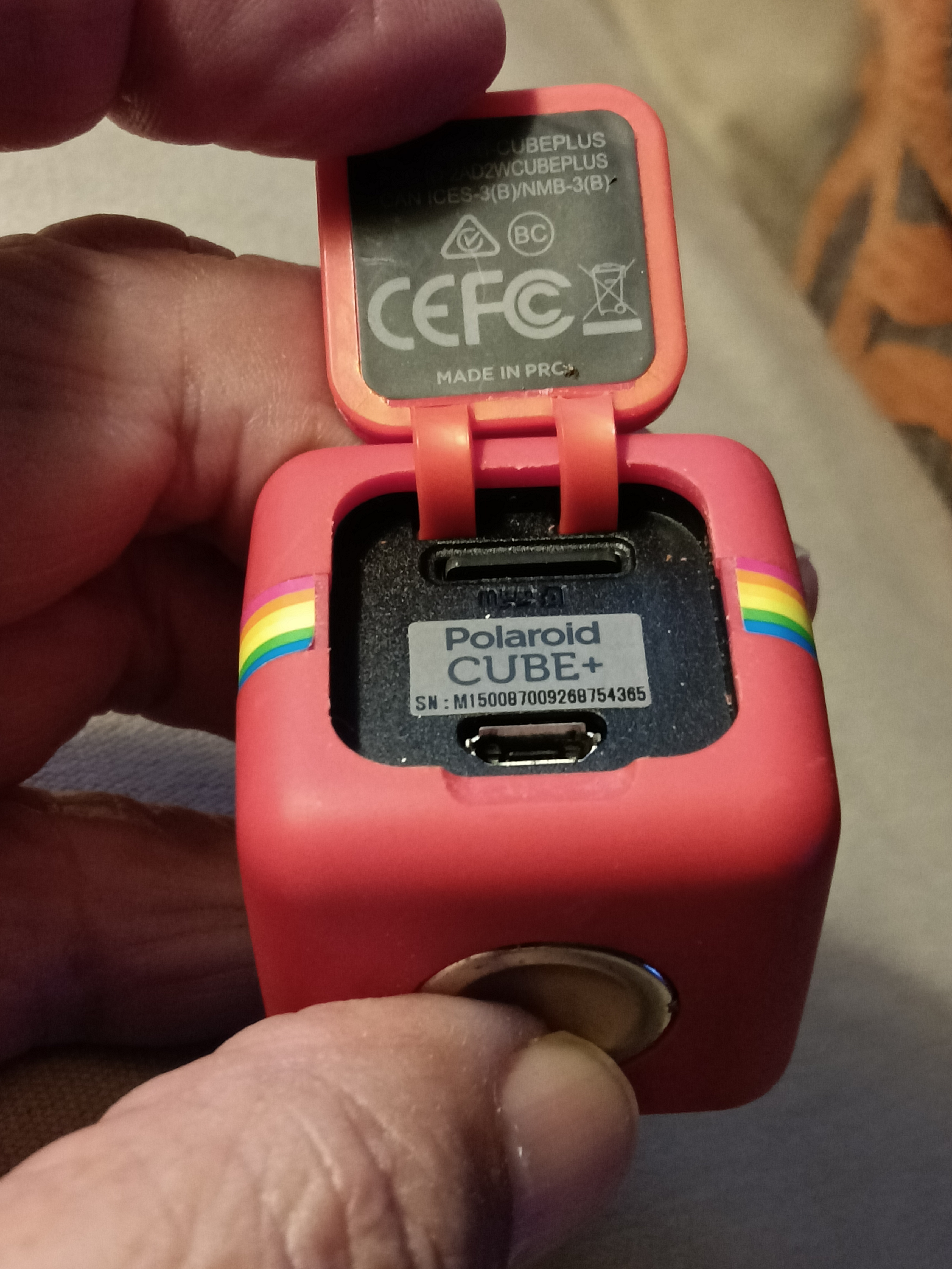

Hola, yo la compré el otro día, la he medio desarmado para intentar que circule en N (aún me queda por destripar). La app la tuve que descargar como APK, no desde Google Play, está corriendo en Android 13, en cambio en iPAD sí desde Apple Store. Por ahora no he encontrado otra manera de visualizar que con esa app. En la foto sobre un vagón plataforma, contrapeso de la cámara (exagerado, no hace falta tanto, por ir probando), batería y cámara delante.
Enviado desde mi DN2103 mediante Tapatalk

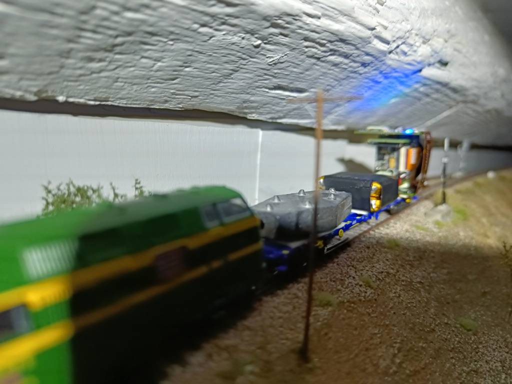

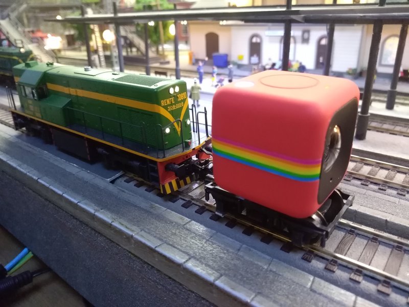

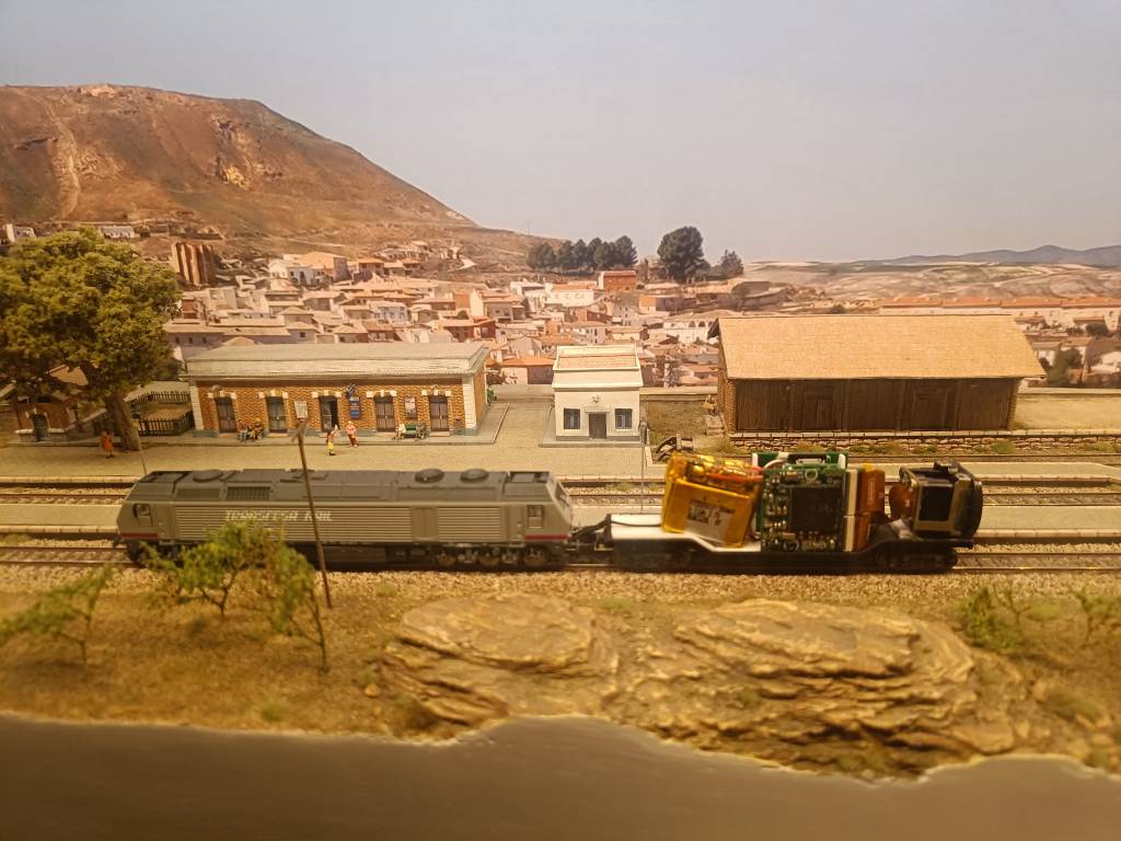

Nota 19 Dic 2023 12:33
Mensajes: 256
Completamente desmontados los diversos PCBs y cortada parte de la carcasa de la lente, por mi maqueta ya pasa (la parte vista, no me metí aún mucho en las vías ocultas), aunque se va unos mm del gálibo NEM. Aún en pruebas, tengo que anclar todos los componentes de mejor manera, voy a buscar un vagón de piso bajo para que entre en gálibo NEM.

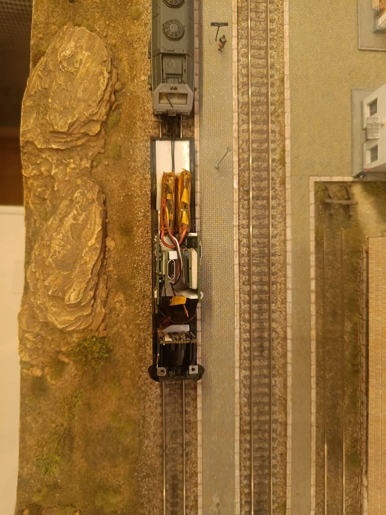

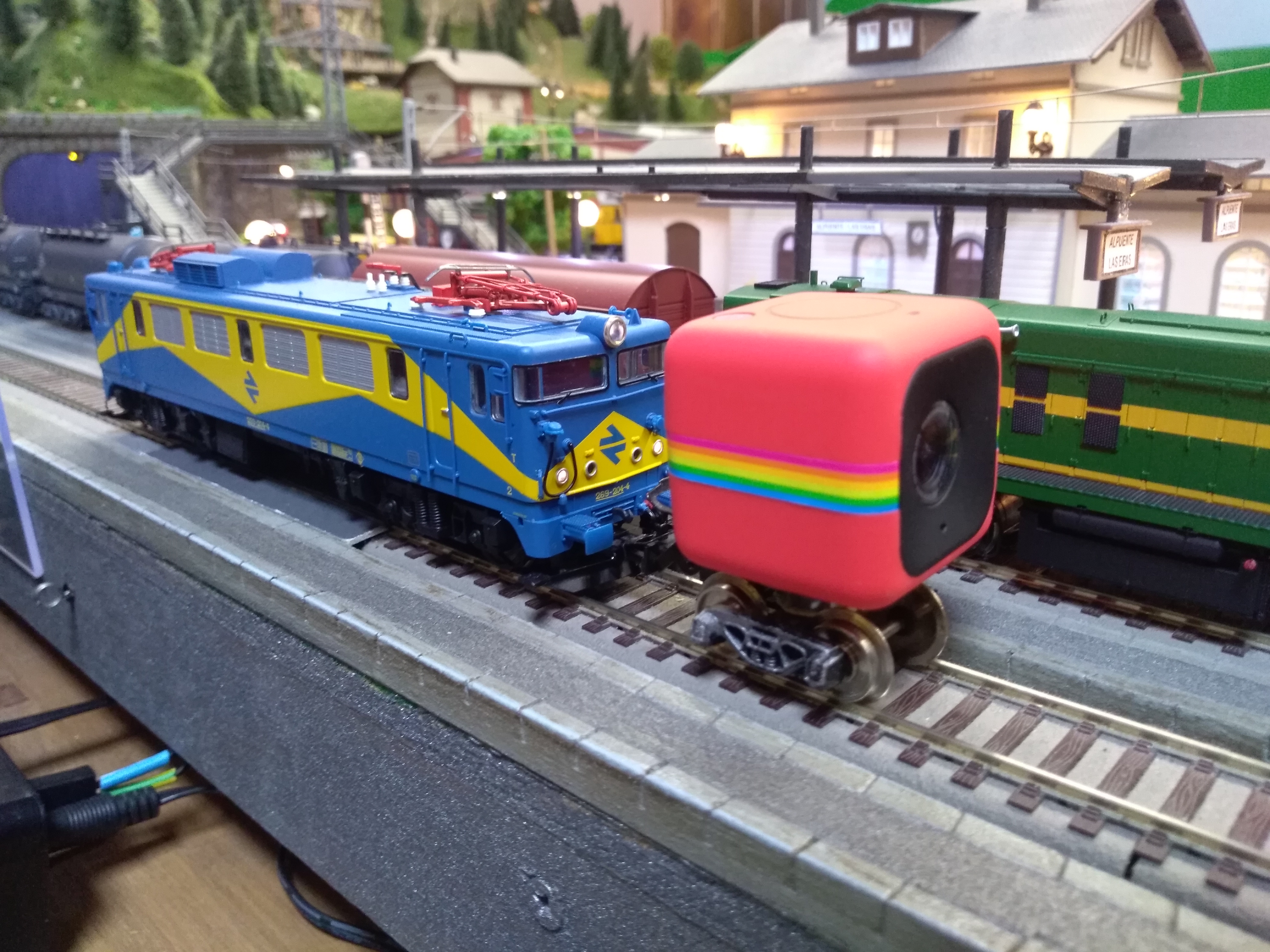

Nota 28 Dic 2023 20:41
Mensajes: 256
Un poco más apañado en un vagón plataforma con rebaje (no sé si se llaman así).
