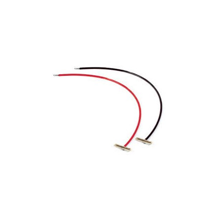

Hola Joan MD
Puedes probar a colocar eclisas con cable soldado por ejemplo cada metro lineal de vía..
Luego vas soldando el otro extremo a un cable que haga un circuito de anillo para que
de este modo tengas la mínima caída de tensión..
Yo lo hice así y va muy bien...
Saludos, Lugen

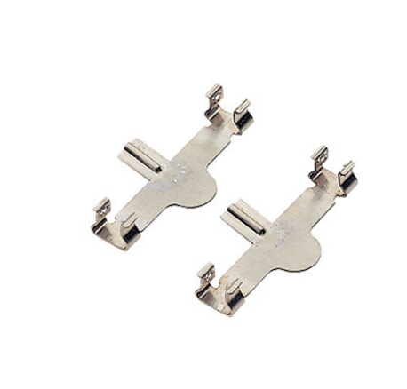

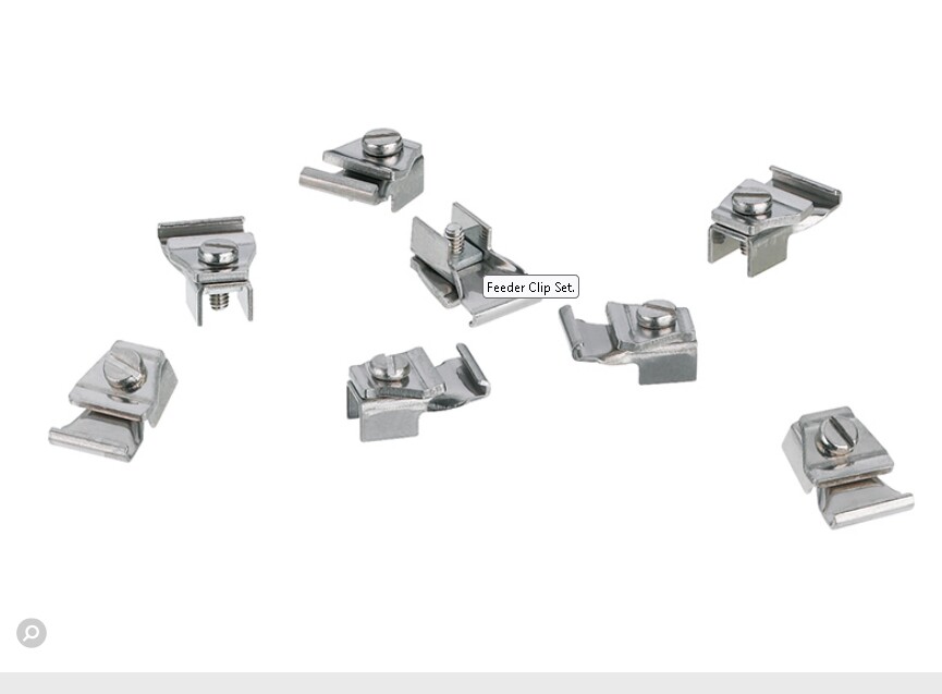

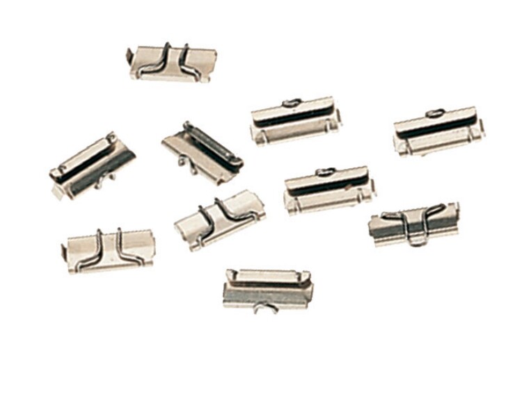

Märklin ha debido de pelear bastante con las eclisas. En la via C, la última, los carriles no se tocan, la conexión eléctrica va por debajo con 4 "enchufes" dos por polo, con dos caras, es decir muy buena conexión eléctrica. Al aprovechar el molde para Trix ha perdido la mitad de las conexiones. En la vía 1 como es grande, añadió un resorte a cada eclisa, que aprieta fuertemente la eclisa al carril, la toma eléctrica se hace con una pieza atornillada a cada carril, y la continuidad entre tramos con un puente por debajo de la eclisa. Viene a reconocer que hay un problema de continuidad eléctrica, digo yo

En resumen, hay un problema, que se debe tener en cuenta muy al principio, elegir un carril que se pueda soldar, o usar via C en H0, que da un poco de cante. Porque después es casi imposible de resolver. En 1 he ido cambiando eclisas pero como monto y desmonto lo de las piezas puente me parece engorroso.
