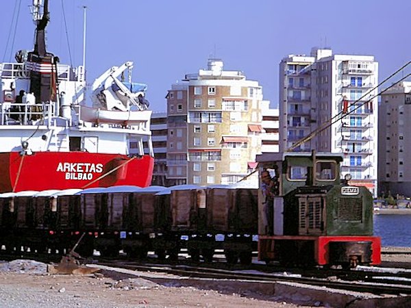

El ramal de vía métrica que te refieres es el de la foto siguiente que llegaba hasta el puerto? La foto la he encontrado en Internet cuyo autor es Poncio Emiliano tomada en 1977.

Buenas! Hubo un par de cambios importantes en el ferrocarril de vía métrica. Del ramal de ancho convencional a la industria salinera sigo buscando información porque es muy complicado. Cuando tenga por seguro el ramal te lo enviaré, aunque ya sé seguro que no estaba tan cerca de la estación como parece (500m - 1km). También hubo unos vagones descubiertos en los que ponía “Unión Salinera Española” o algo así pero sigo buscando info que parece imposible.

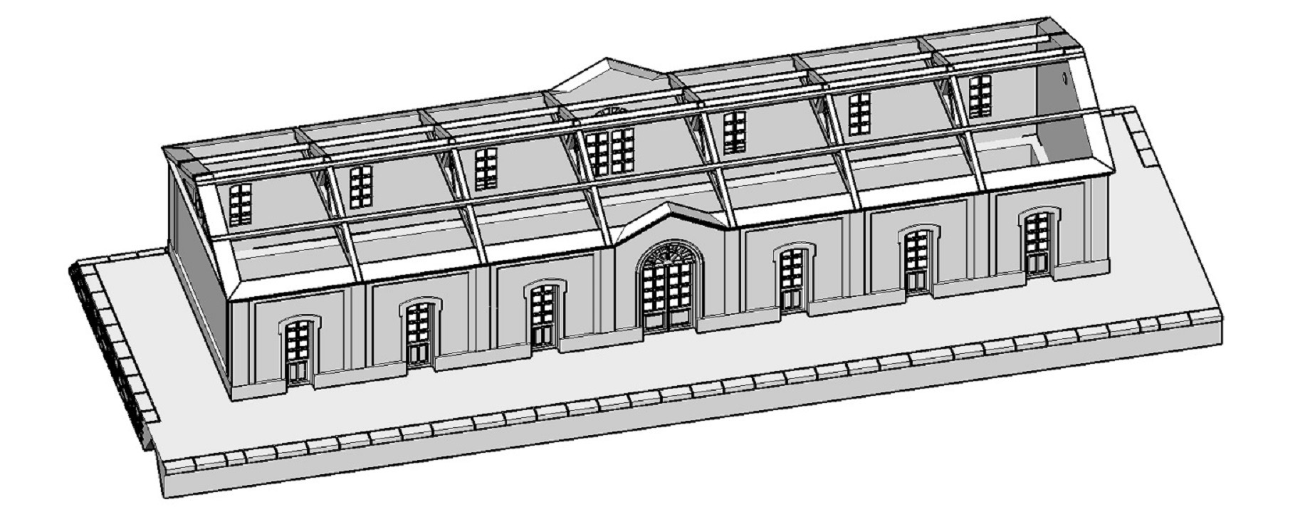

Yo tengo pensado ir a tomar medidas en vacaciones cuando esto acabe, por ahora no tengo nada. Sin embargo, tengo una foto del modelo en 3d de donde puedes sacar las medidas teniendo en cuenta la perspectiva. Sus medidas en h0 son 323mm x 94mm, medidas de la planta, la altura la desconozco. Espero que te sirva de ayuda. Aún así, en verano podré adjuntarte yo las medidas reales. El edificio de mercancías a lo mejor lo puedes sacar por internet, la cochera de carruajes creo que es única en España y habrá que sacarla tomando medidas y creo que lo mismo con la cochera de máquinas. Un saludo.

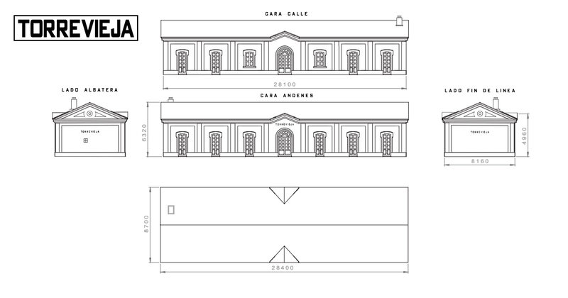

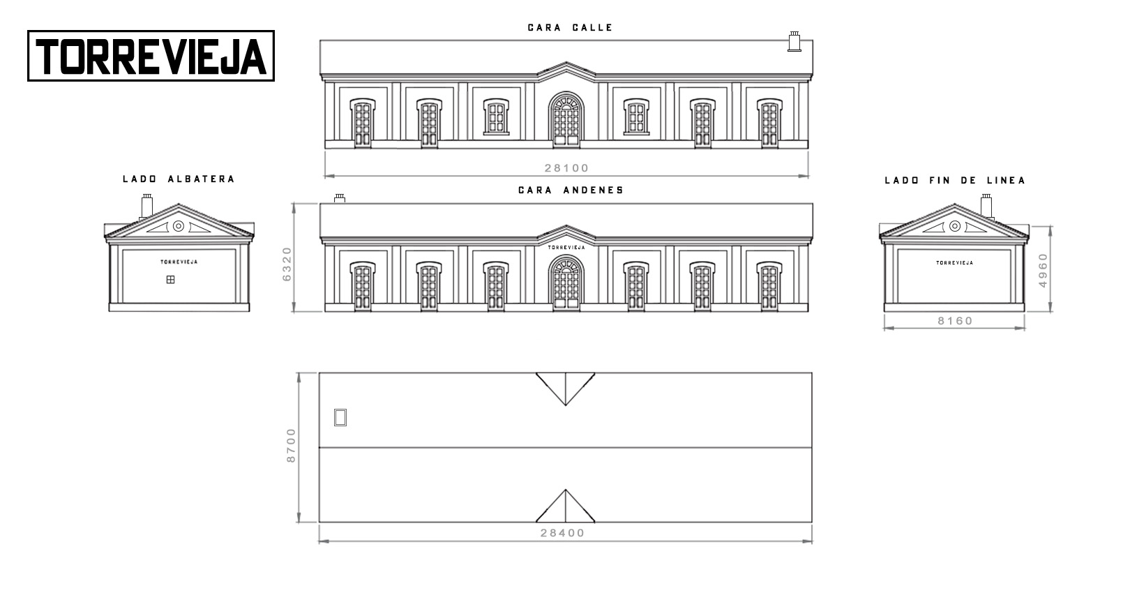

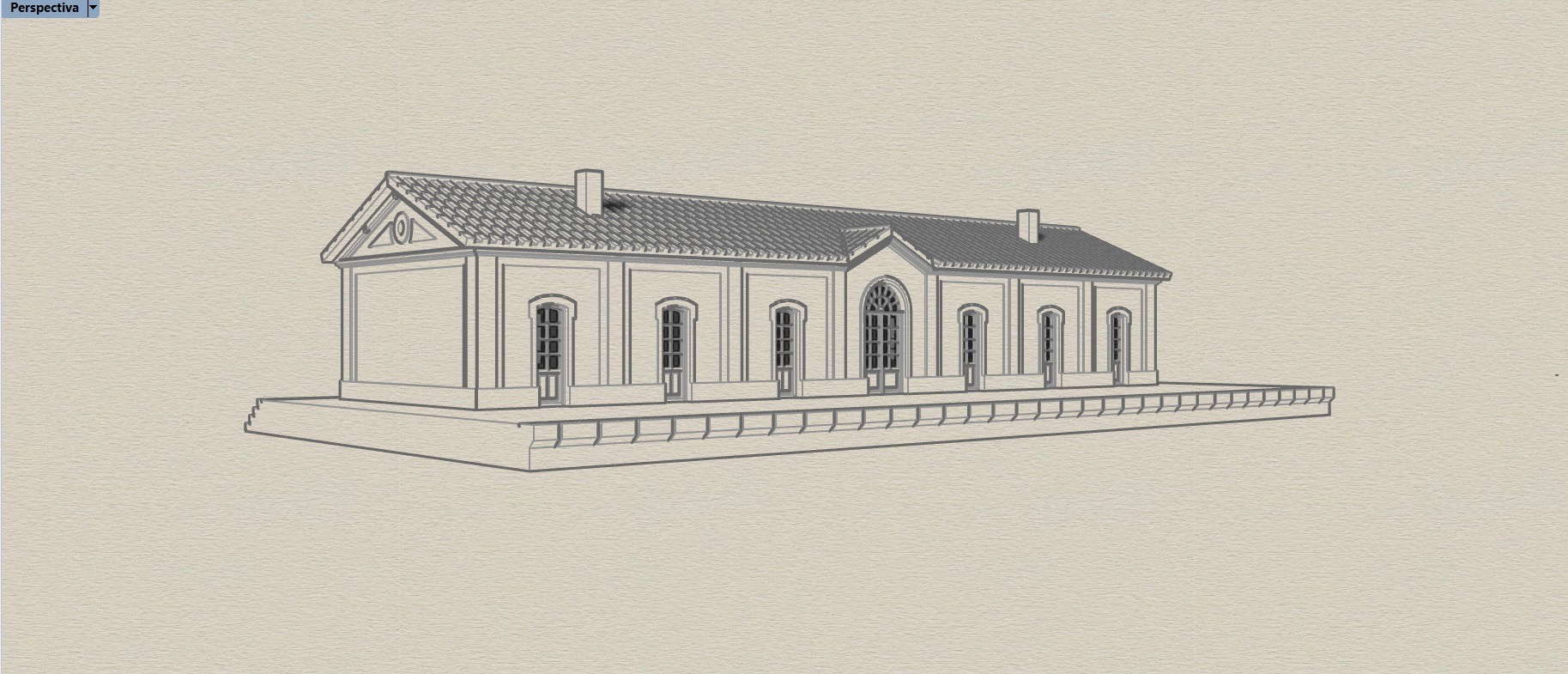

Lo prometido es deuda. Espero que te sirva y me compartas el resultado, soy foráneo de Torrevieja y esto me hace mucha ilusión.
Mensajes: 163
Ubicación: Cartagena
Registrado: 03 May 2013 08:29
Muchas gracias por los planos!! Un detalle!

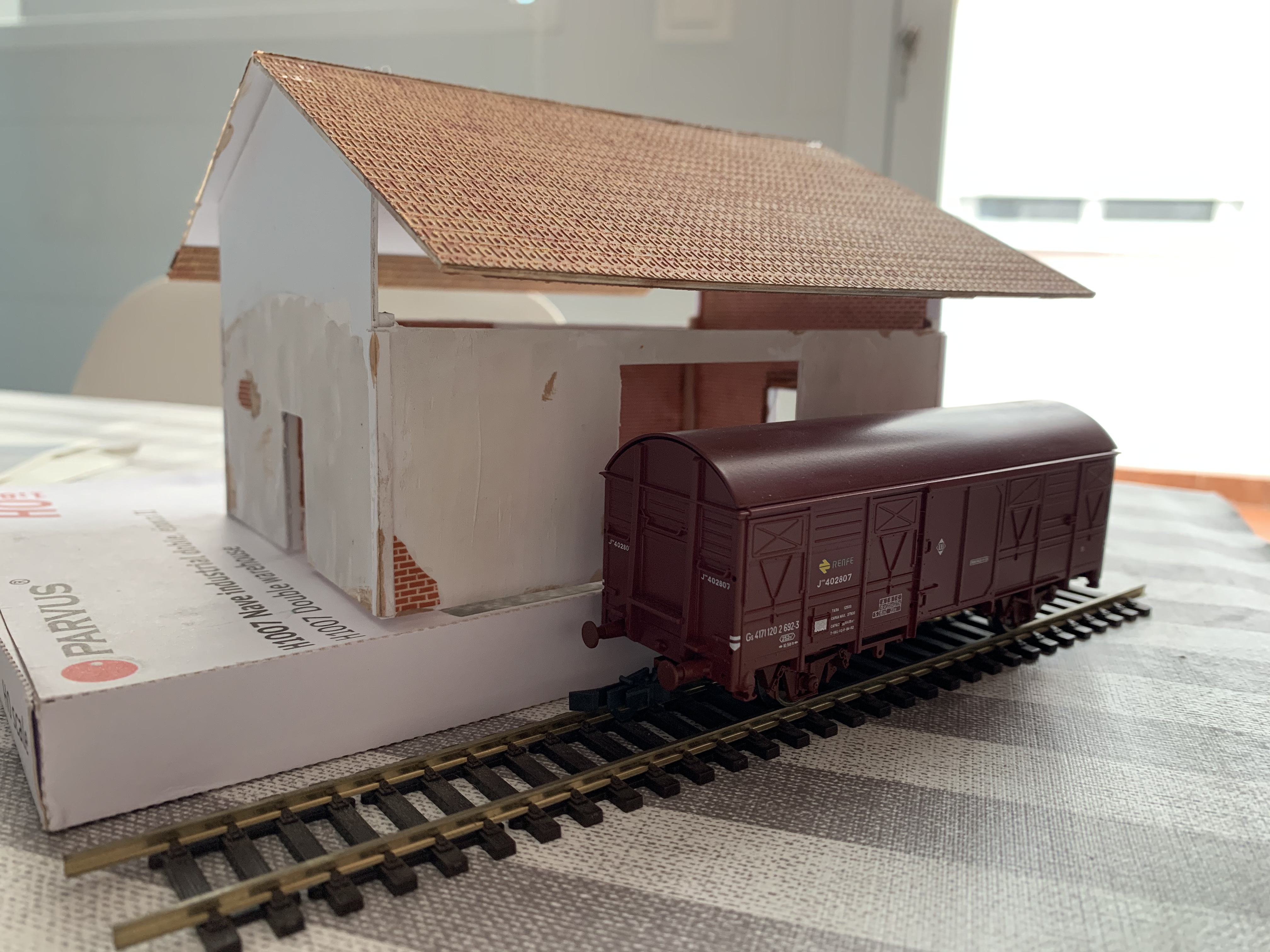

Estoy intentando hacer el almacén, lo que no se si las paredes eran de ladrillo en principio, como el de Almoradi, o de cemento...
Mensajes: 49
Ubicación: Torrevieja, Alicante
Registrado: 21 Dic 2018 11:13
Te lo digo yo, no te preocupes. Las paredes desde el inicio eran rugosas, pero no de ladrillo visto. Ese ladrillo visto que visten ahora es de las reforma de los primeros años de los 2000.

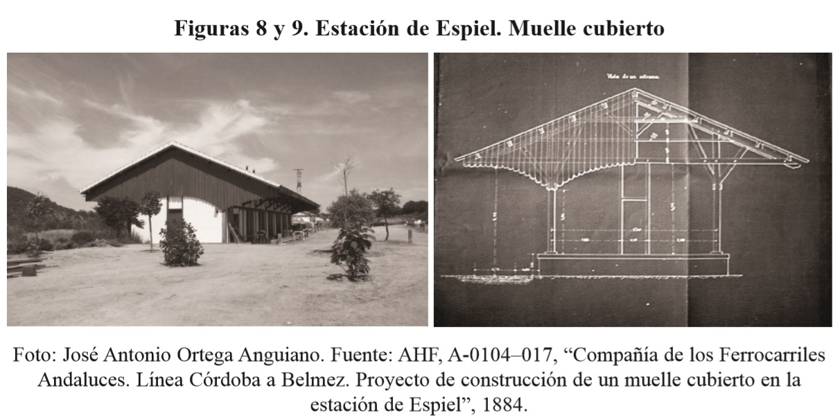

Buscando por internet he encontrado esta ilustración que me va a servir para realizar los soportes del techado, he visto fotos de los almacenes de las estaciones de Albatera y Torrevieja, y coinciden con el de la ilustración.

Te diría que anduvieses con ojo. La parte de madera del lateral parece coincidir con la de la estación de Espiel, pero creo que está más elevado en el caso de Torrevieja y Albatera. Fíjate que el almacén de Espiel parece como más “chato”. Por lo demás, las cotas parecen ser correctas. Buen hallazgo.

Si me permitís, casi toda la línea, sus edificios, eran casi copiados de la línea Córdoba Málaga(1).
Aparte Benalúa, hubo tres tipos de estaciones y la de Torrevieja era del tipo B, 26,80 X 8 metros (según el libro Casa del Mediterráneo).
Tambíen, libro en mano, hubo tres tipos de muelles de mercancías. El de Torrevieja tipo A, 15X8 metros cubiertos y por 45mts., descubiertos.
La vía 4 con el desvío S.I.C.O.P., iba hasta el puerto de la sal a llevar piedra de la cantera, en aquel tiempo, de San Isidro de Albatera.
En algún sitio he leído y visto vagones de 3 ejes que desde San Isidro llevaban la piedra.
Por esto, es posible que las medidas de la fachada que ha mandado DeFToNYc, sean correctas aún, viendo que los laterales tienen más de una puerta.
De las dimensiones del cochera de carruajes, no vienen dimensiones y de la cochera de máquinas, tampoco.
JManuel.

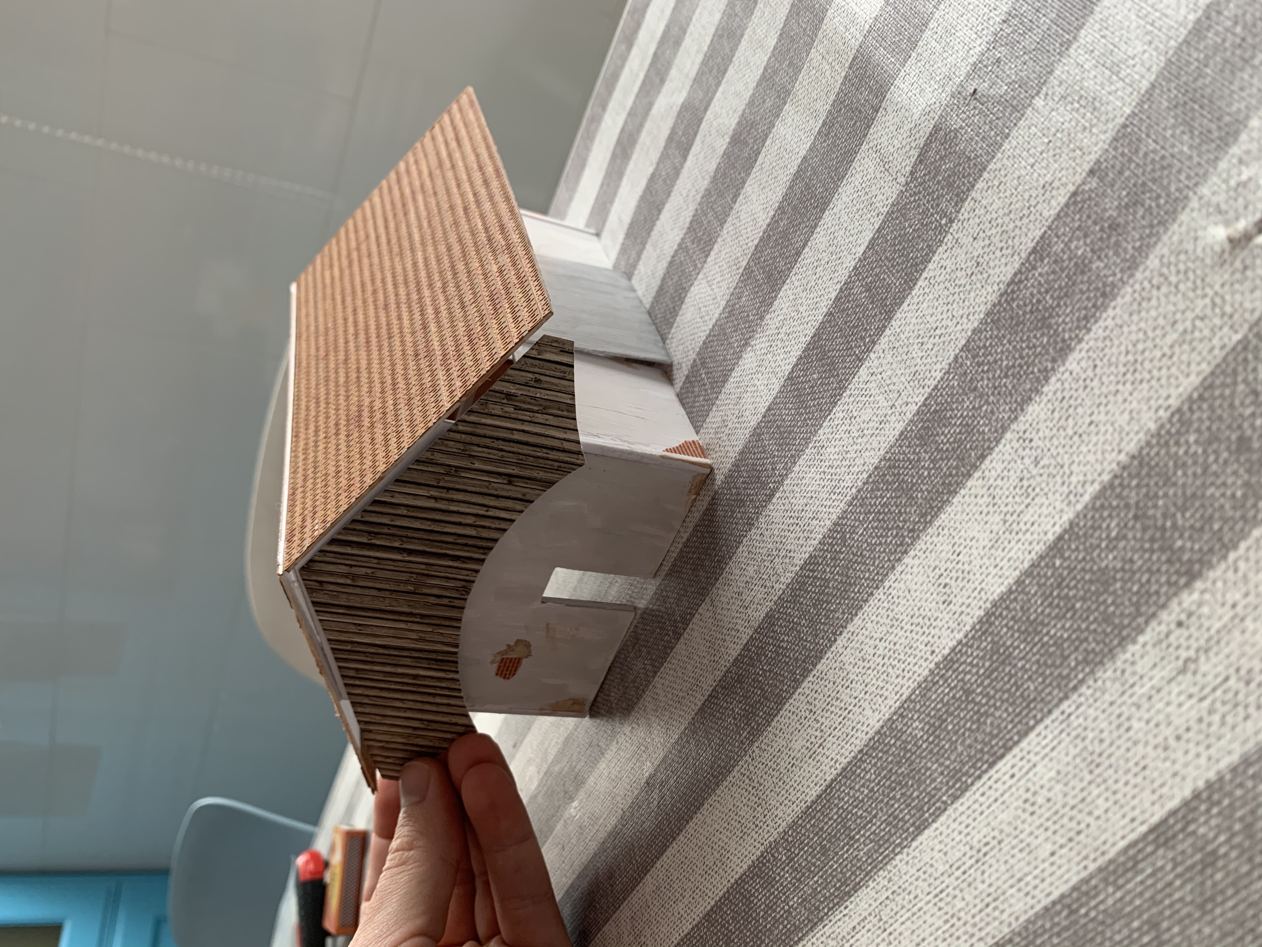

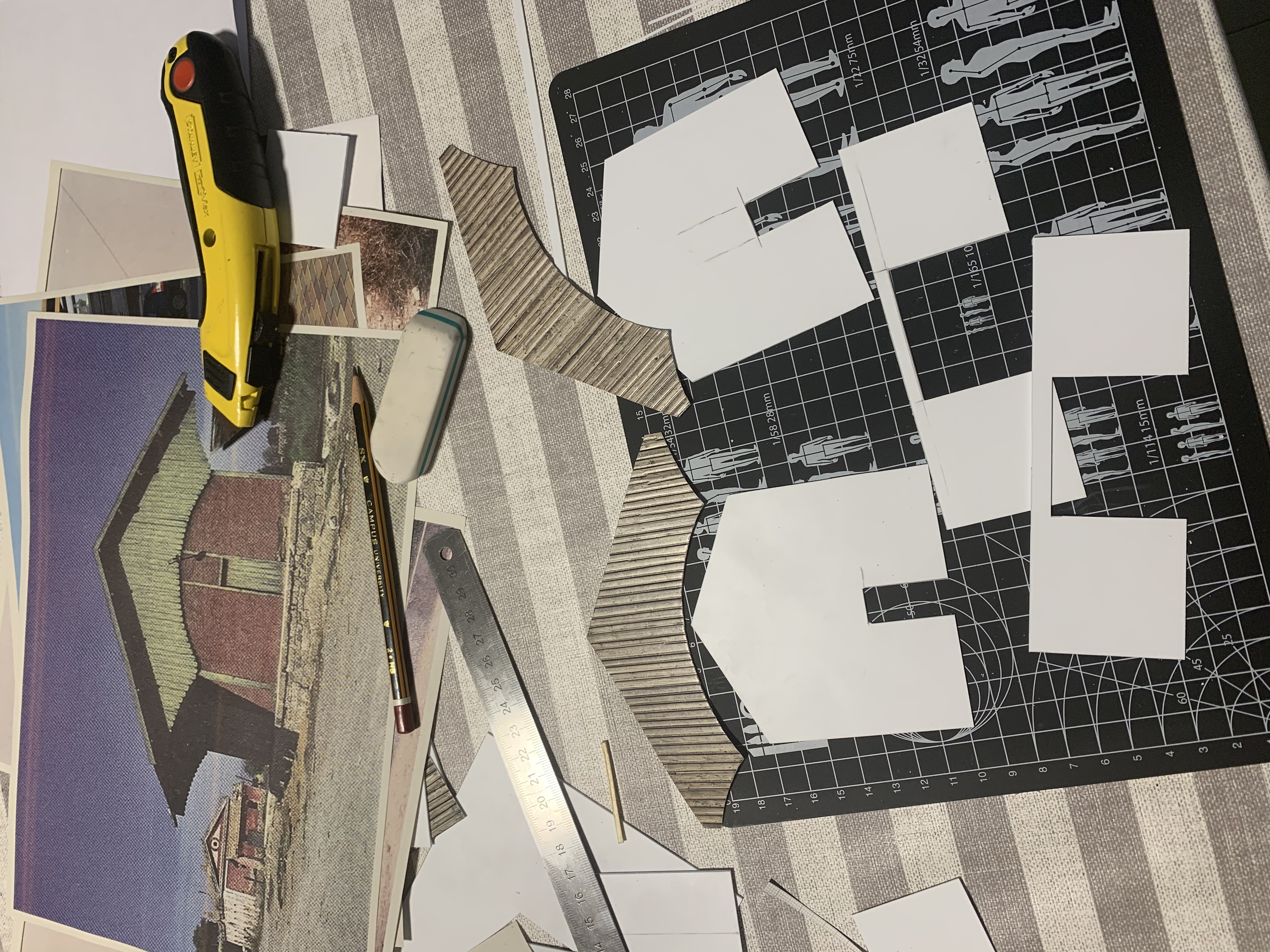

Gracias a todos por las respuestas y consejos, estoy esperando que me lleguen unas tiras de evergreen para hacer los soportes del techado, lo he presentado para ver cómo quedaba.
Me faltaría saber las puertas en qué color estaban, o siempre fueron azules en Torrevieja?
