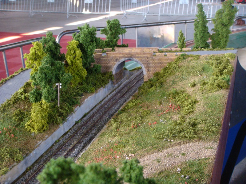

Gracias a todos por vuestras palabras.

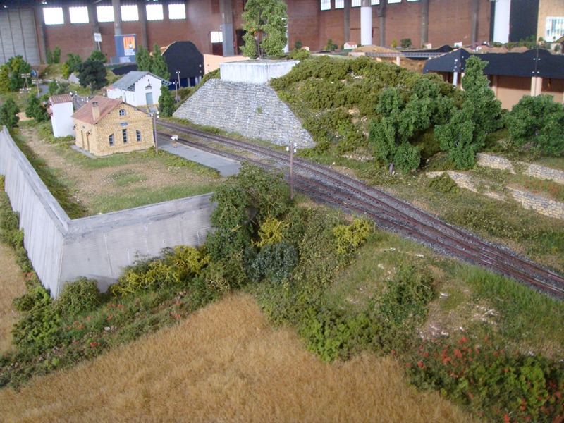

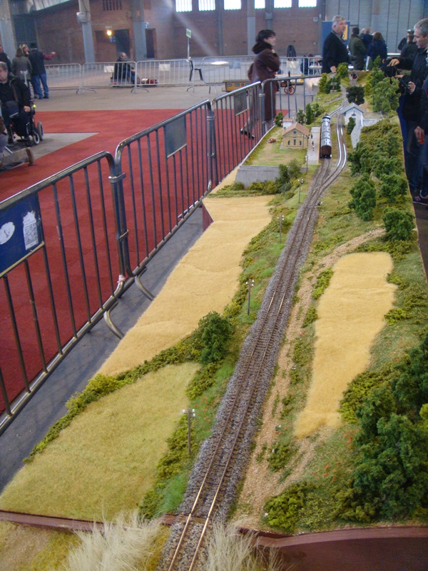

Espero que en Lleida podamos tirar unas fotos mejores del conjunto. Como os podéis imaginar, montar cinco metros veinte de maqueta dentro de casa ya es complicado, pero encima tener espacio para tirar la foto en condiciones y que quede bien iluminada aún lo es más.
Mensajes: 505
Ubicación: La Seu d'Urgell
Registrado: 28 Feb 2012 21:52

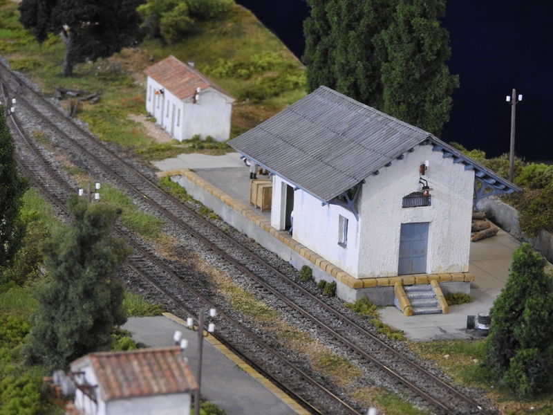

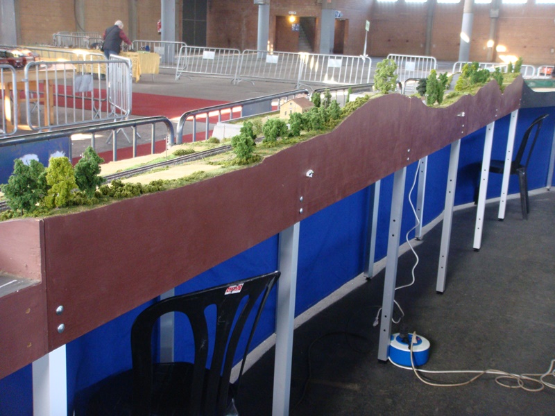

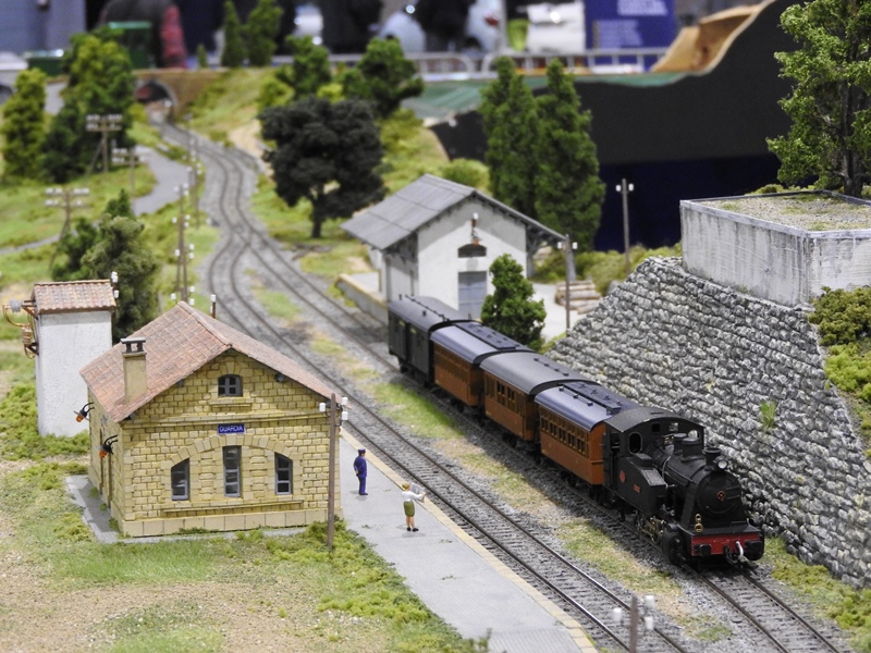

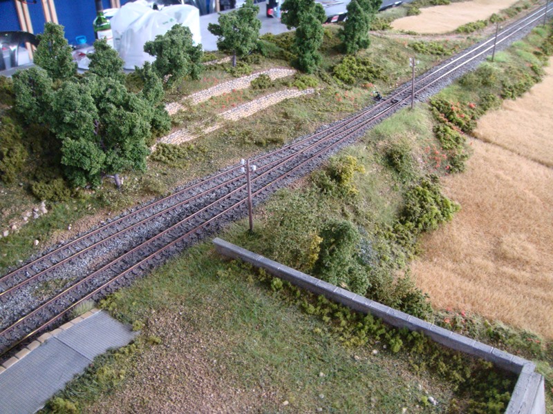

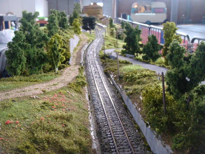

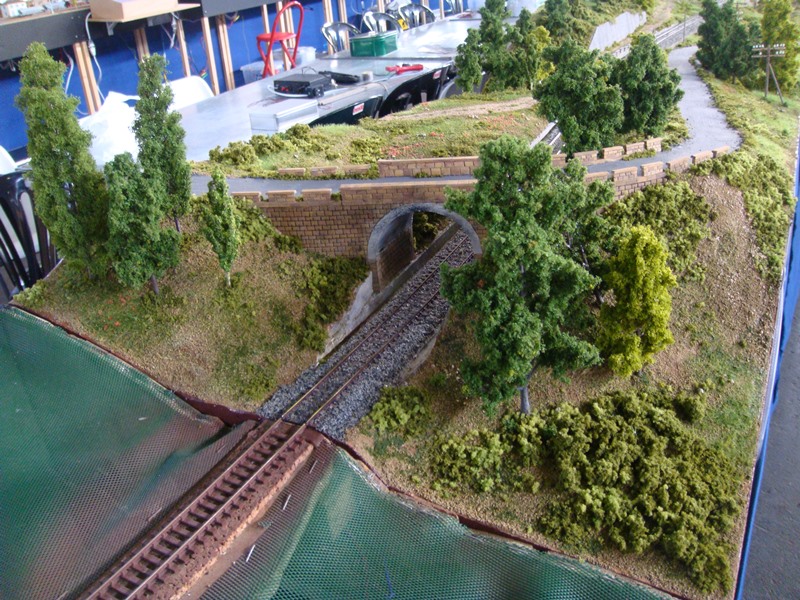

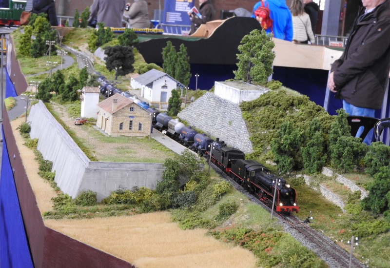

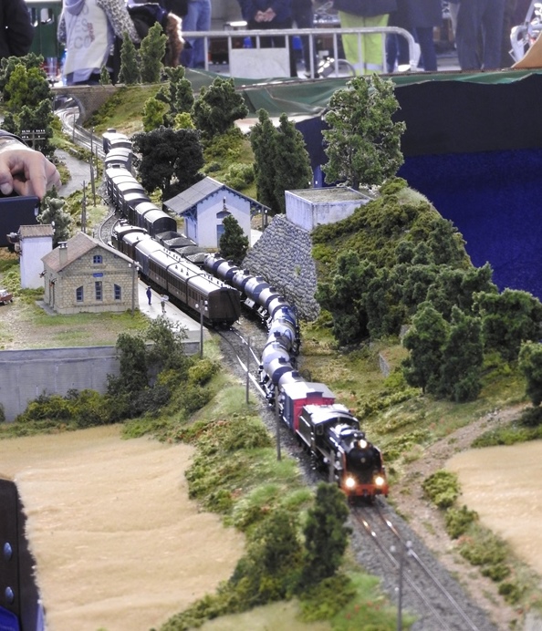

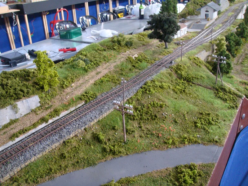

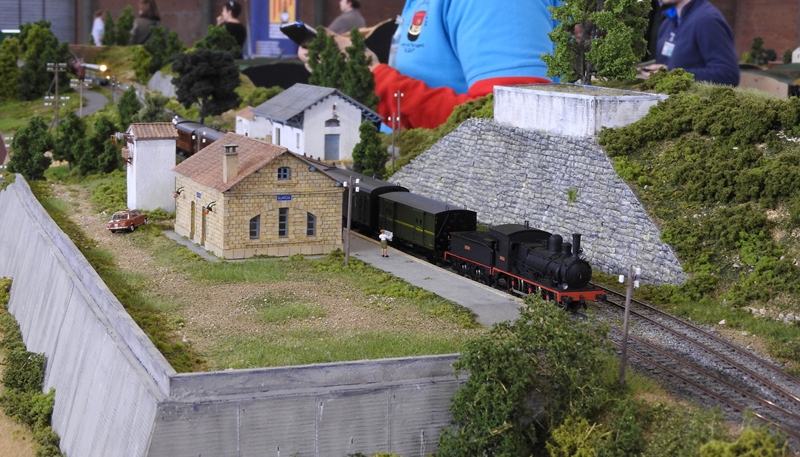

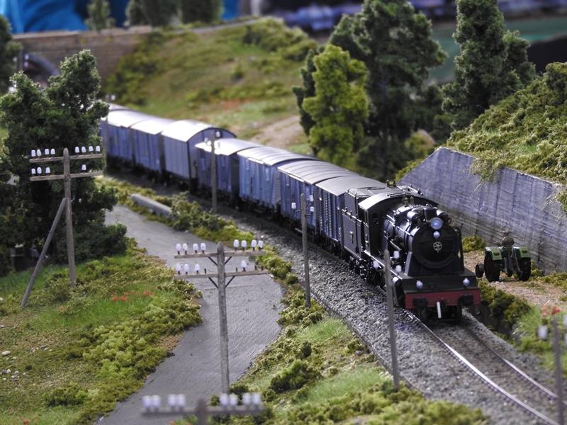

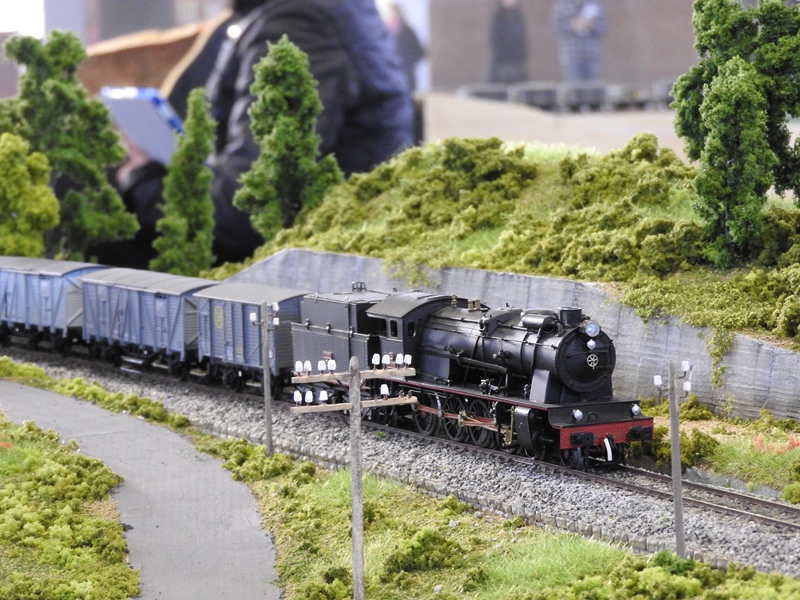

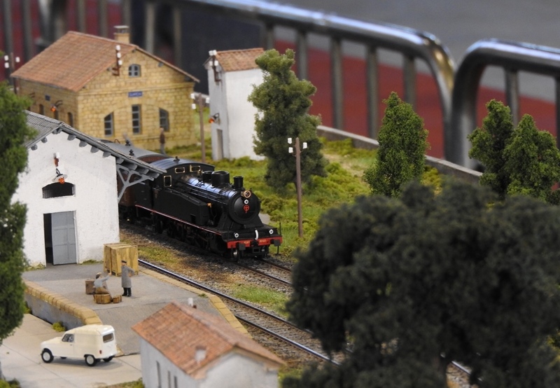

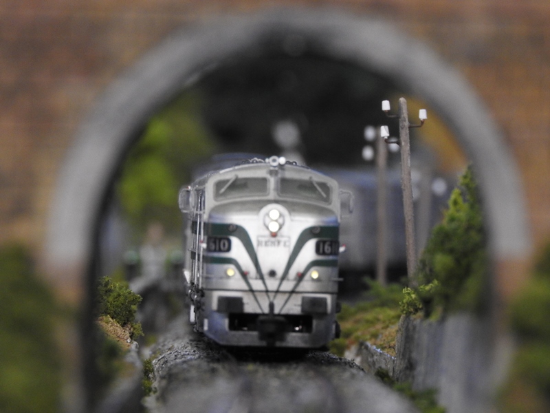

Después de dos días en los que el tren fue el protagonista de todos nuestros módulos, os dejo primero unas vistas que tomé yo mismo, a la espera que el compañero Dobletracción me envíe las fotografías que él hizo con circulaciones rodando por los módulos.

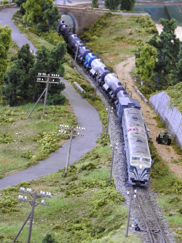

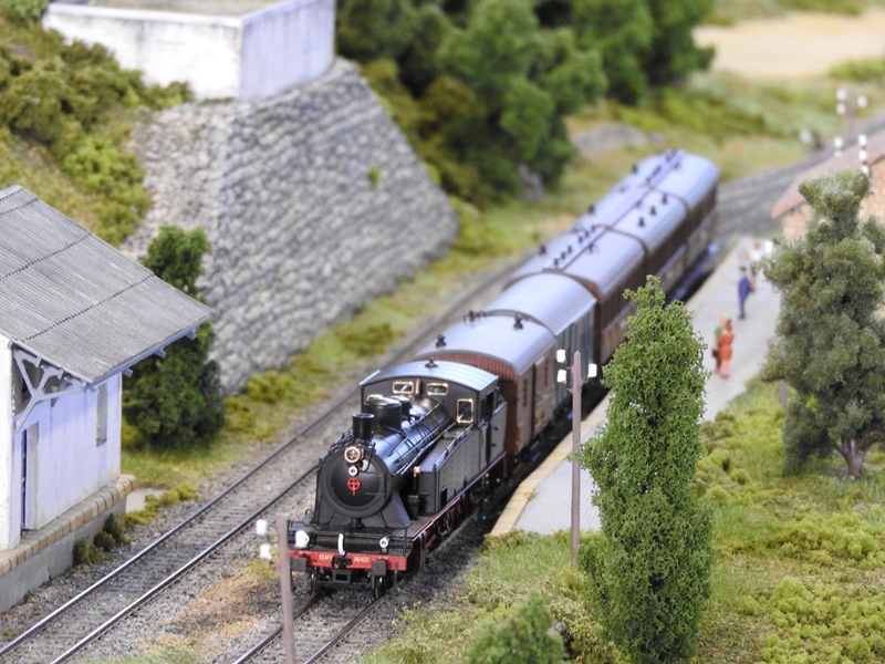

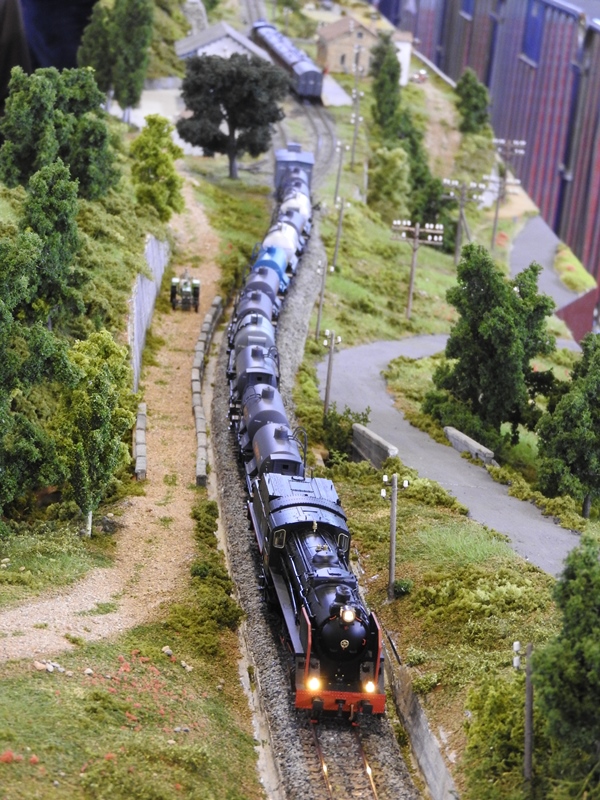

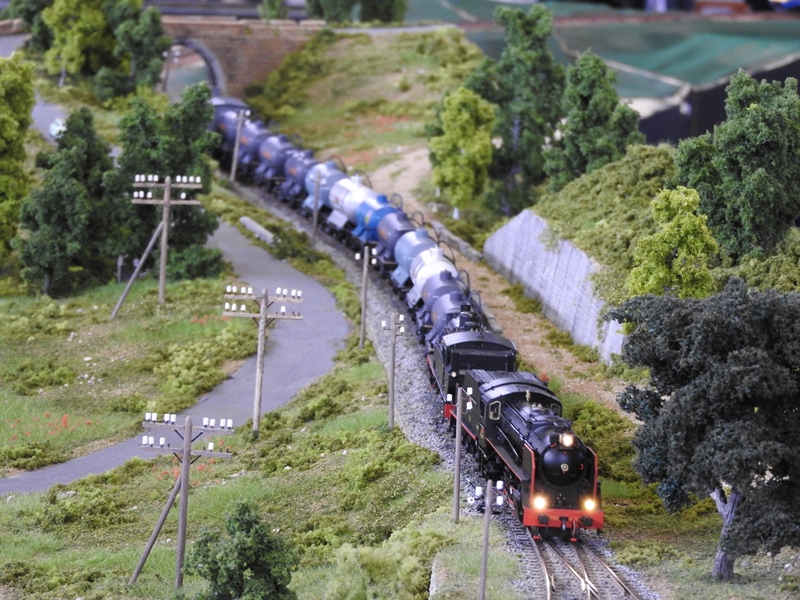

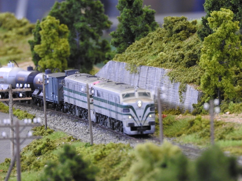

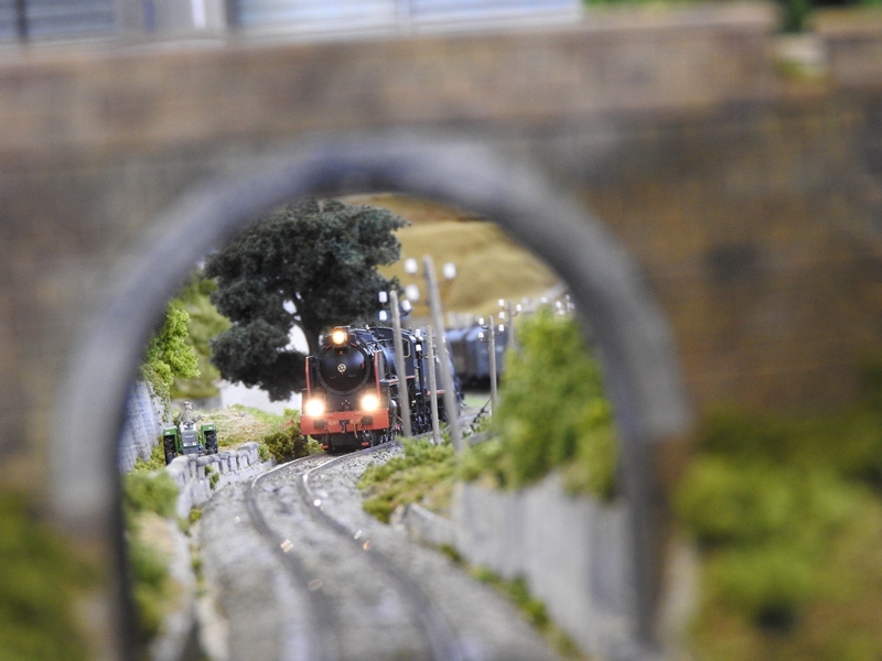

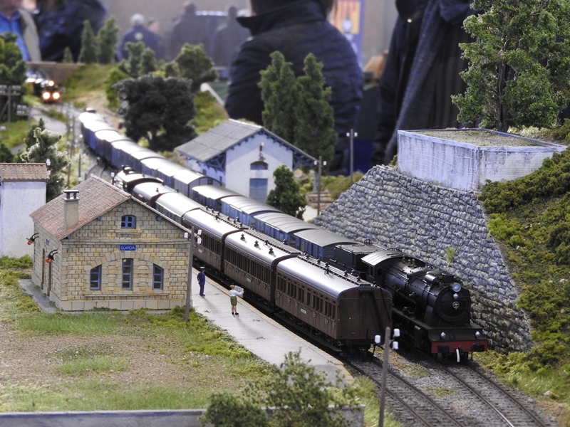

Fabulosas fotos de las diferentes composiciones pasando por Guardia, cedidas por Joan (Dobletraccion).
Gracias Joan!!!

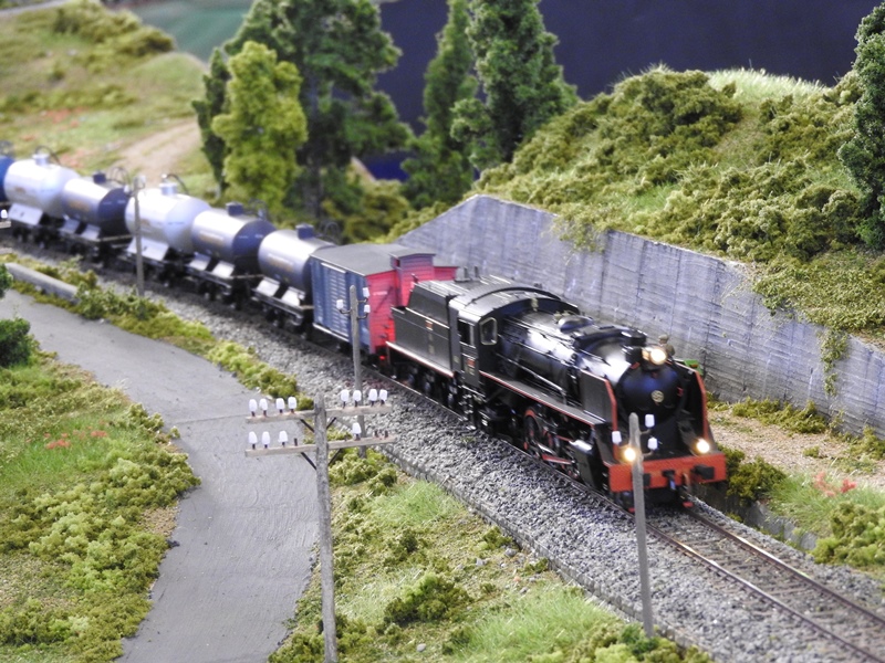

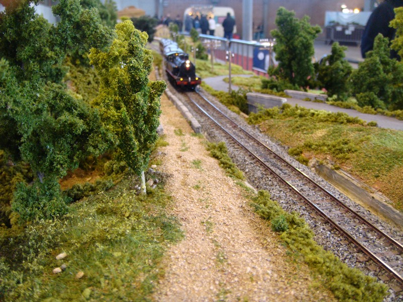

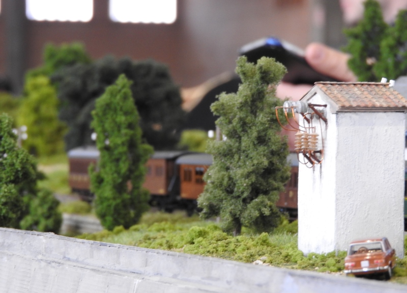

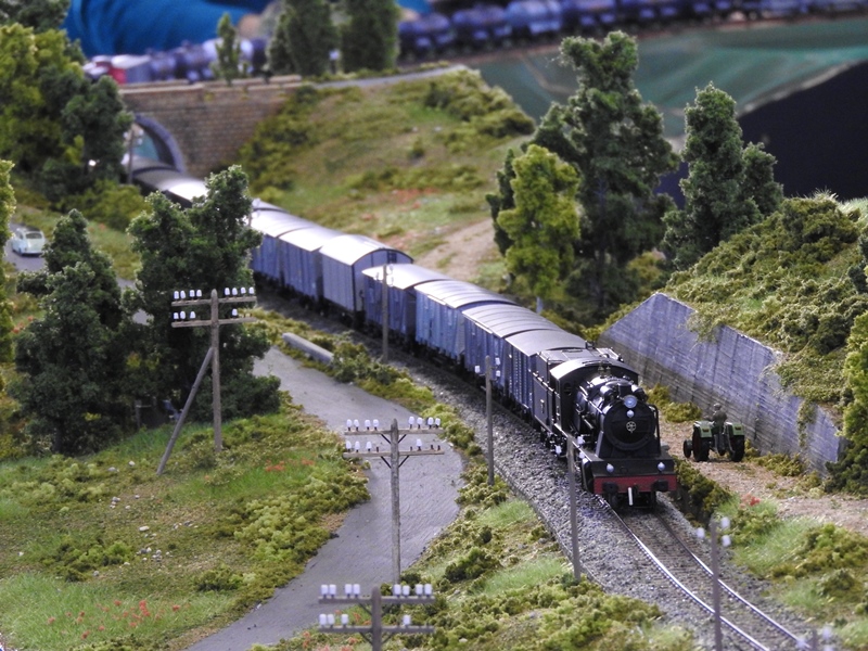

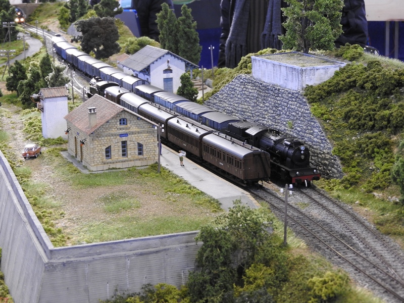

Toca el turno a las vaporosas.
Mensajes: 241
Registrado: 30 Jul 2014 17:55
Preciosas fotos de las composiciones a lo largo de todo el conjunto de módulos :)

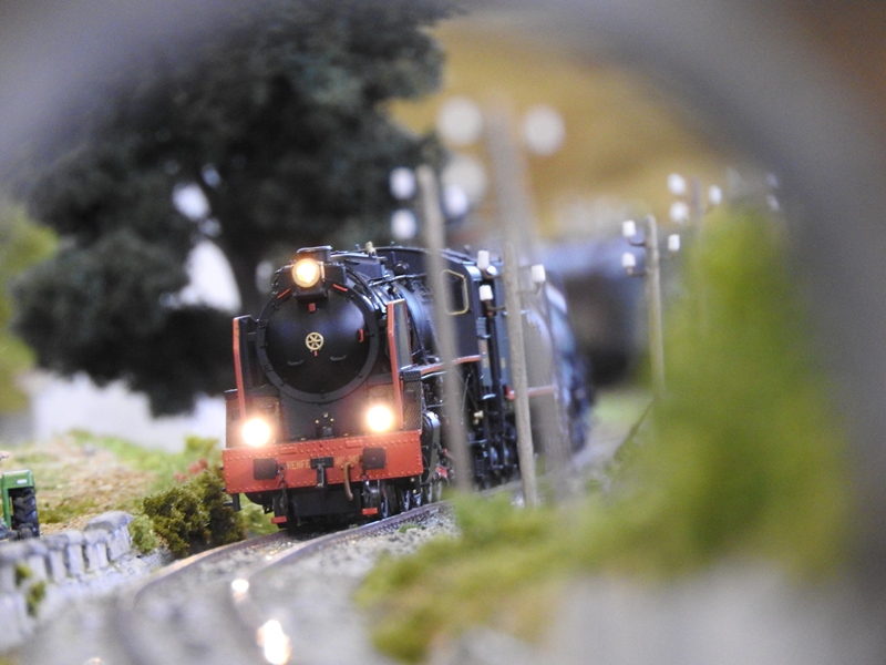

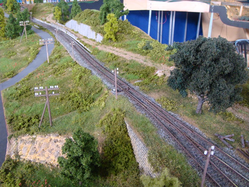

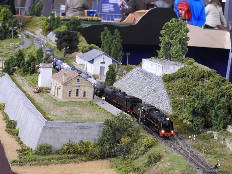

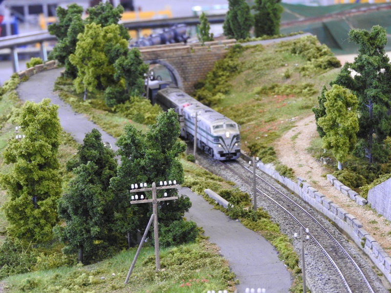

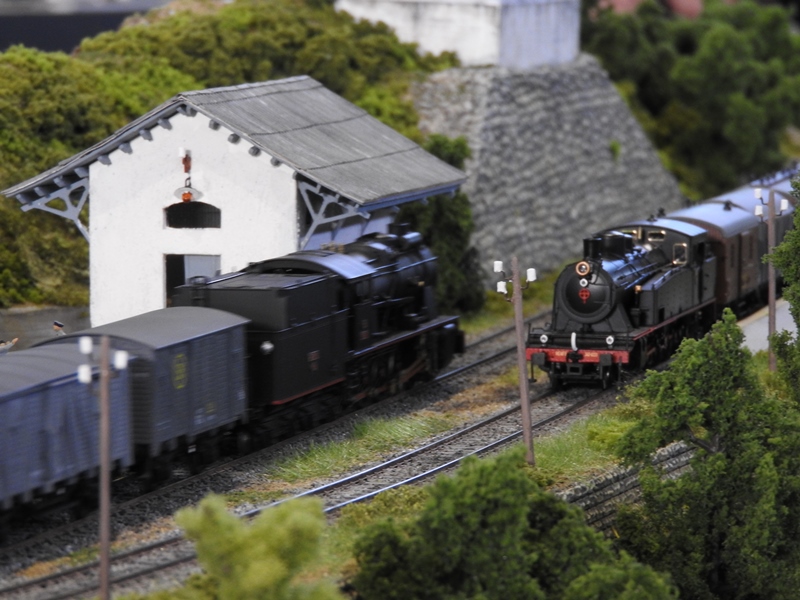

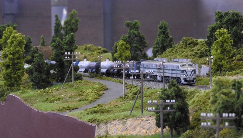

Últimas fotos de Joan (Dobletracción)
Mensajes: 1040
Registrado: 20 Ene 2009 17:57
Gracias por las estupendas fotos. A la altura de los módulos y de las composiciones. Que los disfrutes.
Qué nivelazo. Es un placer recrearse en modelismo RENFE reproducido con tanta verosimilitud. Felicidades por estas obras de arte.

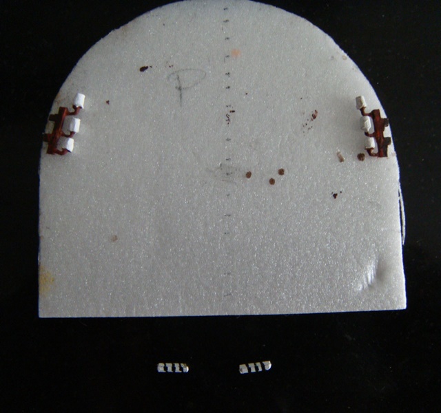

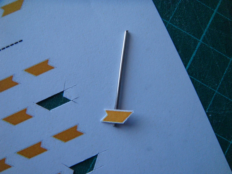

Me quedaban por hacer las palomillas que estaban fijadas en la entrada y salida del puente que cruza la vía. Los he preparado y voy a presentarlos en la maqueta para ver cómo quedan. Si me gusta, los pegaré. Como los demás, están hechos con cartón pintado con pintura acrílica (negro + rojo), los palillos y las grapas. Todo pegado con loctite.

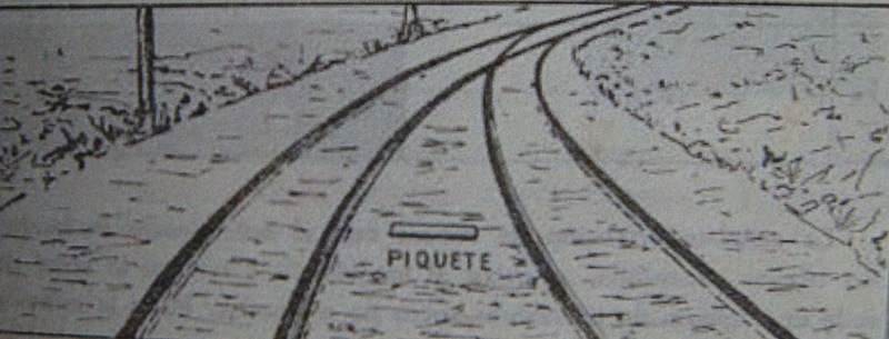

También he hecho unos piquetes de entrevías. Los he hecho con un trozo de carril, pintado de blanco, con unas franjas negras en rotulador. Habría necesitado un rotulador más fino, pero en fin, des de lejos no se ve mal.
Doy por supuesto que estaban instalados, ya que en el Reglamento de señales de 1954 los regulaban. “El piquete de entrevías está colocado en el ángulo de convergencia de dos vías, y señala el punto hasta el que es compatible la circulación por ambas vías.
El maquinista que tenga que detener su tren en una estación no rebasará el piquete de salida de la vía de su estacionamiento.”

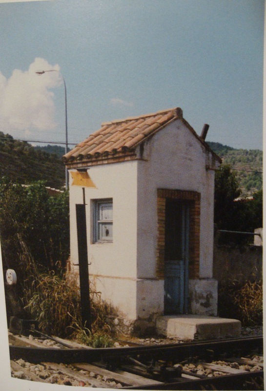

Otro tema que queda pendiente, tal como me apuntó en su día el amigo Juan (Renfero), es colocar los postes de indicación de posición de las agujas. Buscando en los libros de la línea Lérida-La Pobla de Segur, y en el libro “Señalización mecánica” de Mario Fontán Antúnez, lo he encontrado.
Indicador tipo Norte (Cito a Mario Fontán)
“Están constituidos por un trozo de carril que, a modo de soporte vertical, sostiene un eje de una altura de 2,25m. Existieron soportes de menor altura destinados al interior de las estaciones. El eje, cuyo movimiento es conjugado con el de la aguja, dispone en su extremo superior de la correspondiente pantalla realizada en chapa de 5mm de grosor, estando recortada en sus extremos en forma de cola de pez. La parte superior del eje se remata con una plataforma realizada en chapa, que dispone de dos guías paralelas que permiten el anclaje de un farol de pequeño tamaño.”
Caseta y primera aguja con indicador de posición. Estación de La Pobla de Segur

El autor de la fotografís de la caseta es Lluis Prieto, y fué publicada en el libro "Lïnea Lleida-La Pobla, El Ferrocarril Transpirinenc del Noguera Pallaresa" de Lluís Prieto i Joan Carles Enguix, publicado por FGC Ferrocarrils de la Generalitat de Catalunya.
El autor de la fotografía del guardagujas es Josep Porta. Serveis Audiovisulas de l'IEI. y está publicada en el libro "150 anys del tren a Lleida" de Antoni Nebot i Vidal Vidal. Pagès editors.

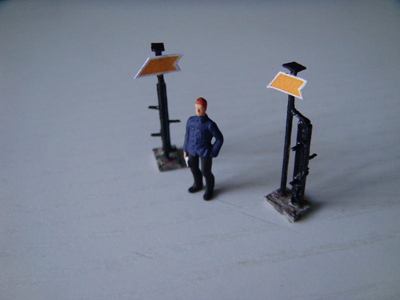

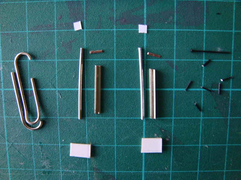

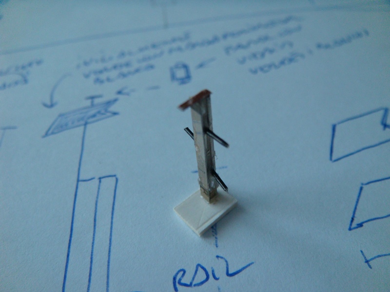

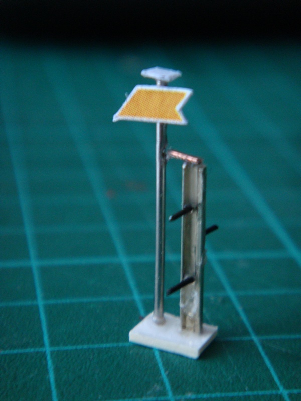

Este fin de semana hemos hecho uno de los postes indicadores de posición de agujas, tan solo falta pintarlo. Hemos utilizado un trozo de clip, un trocito de grapa, trocitos de pin para clavar vías, carril, cartón y cartulina. Todo pegado con loctite.

Gracias Santiago. Me divierte intentar resolver cada nuevo elemento con lo que tengo a mano. Quizás no queda tan fino pero, queda resultón.

Postes de señalización de posisicón de agujas terminados.

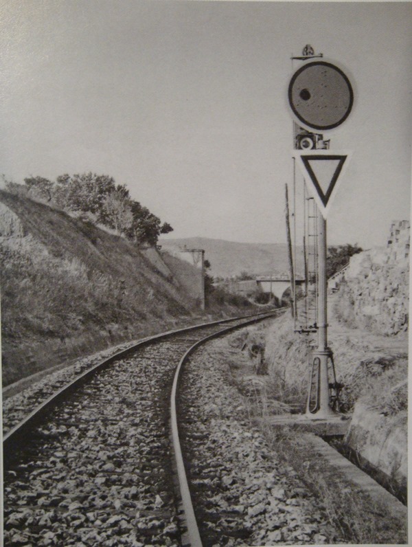

Tal como comentaba Renfero, la estación estaba protegida con disco de parada diferida y señal de precaución accionado a distancia con palanca tipo arco.
Imagen del libro “El tren de La Pobla” de Antoni Nebot. Foto de Jordi Casaponsa
Comentario que acompaña la foto: “Señal avanzada de disco tipo Norte indicativo de parada diferida. Estaba situado en las proximidades de todas las estaciones del trayecto, excepto las de Balaguer y La Pobla de Segur. Su función era protegerlas a distancia, porque no disponían de señal de entrada."
En el Reglamento de señales del año 1954 se cita:
“Las estaciones que no tienen señal de entrada están protegidas a distancia por un disco rojo.
El disco rojo cerrado ordena al maquinista ponerse en condiciones de poder parar ante el poste de punto protegido; circular con marcha a la vista a partir de dicho punto, y parar delante de la primera aguja o cruzamiento de vías, o en la estación.”

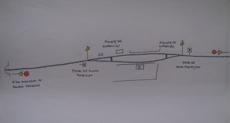

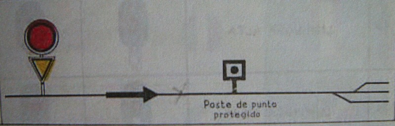

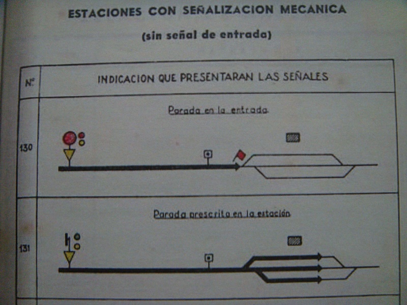

En el Apéndice Núm. 1 del Reglamento, “Ejemplos corrientes de señalización de estaciones”, aparece el siguiente esquema en el apartado Estaciones con señalización mecánica (sin señal de entrada), que entiendo es la que había en Guardia.
Como podéis ver en la imagen, antes de las agujas aparece un poste de punto protegido. El mismo reglamento lo describe como:
“El poste de punto protegido está colocado en la entrada de las estaciones que no tienen señal de entrada, y marca el punto a partir del cual los maquinistas, cuando encuentren el disco rojo cerrado, tendrán que circular con marcha a la vista, y por tanto, dispuestos a parar.”
ESQUEMA DE SEÑALIZACIÓN DE LA ESTACIÓN DE GUARDIA

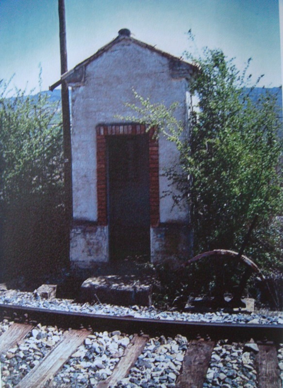

En el libro “El tren de La Pobla” de Antoni Nebot, encontramos una foto de la estación de Guardia en la que se aprecia que en la aguja norte había una caseta para el guardagujas.
Observad parte superior derecha del grupo de niñas
Y finalmente, en un video aportado por Renfero, grabado des de un convoy que atraviesa la estación de Cellers, previa a la de Guardia, se puede observar que en las agujas de entrada y salida de la estación, habían casetas para el guardagujas, y al lado de las casetas se situaban las palancas tipo arco que accionaban las señales de disco.
Por todo esto, casi con toda seguridad, se puede afirmar que la estación de Guardia, disponía en las agujas de entrada y salida, de casetas para el guardagujas, y junto a ellas, las palancas de accionamiento de los discos de parada diferida. Por la similitud a otras de la misma línea, debían ser como la fotografiada por Serranito, que colgó en el hilo “¿Dónde puedo ver cómo eran las casetas de guarda barreras? “
