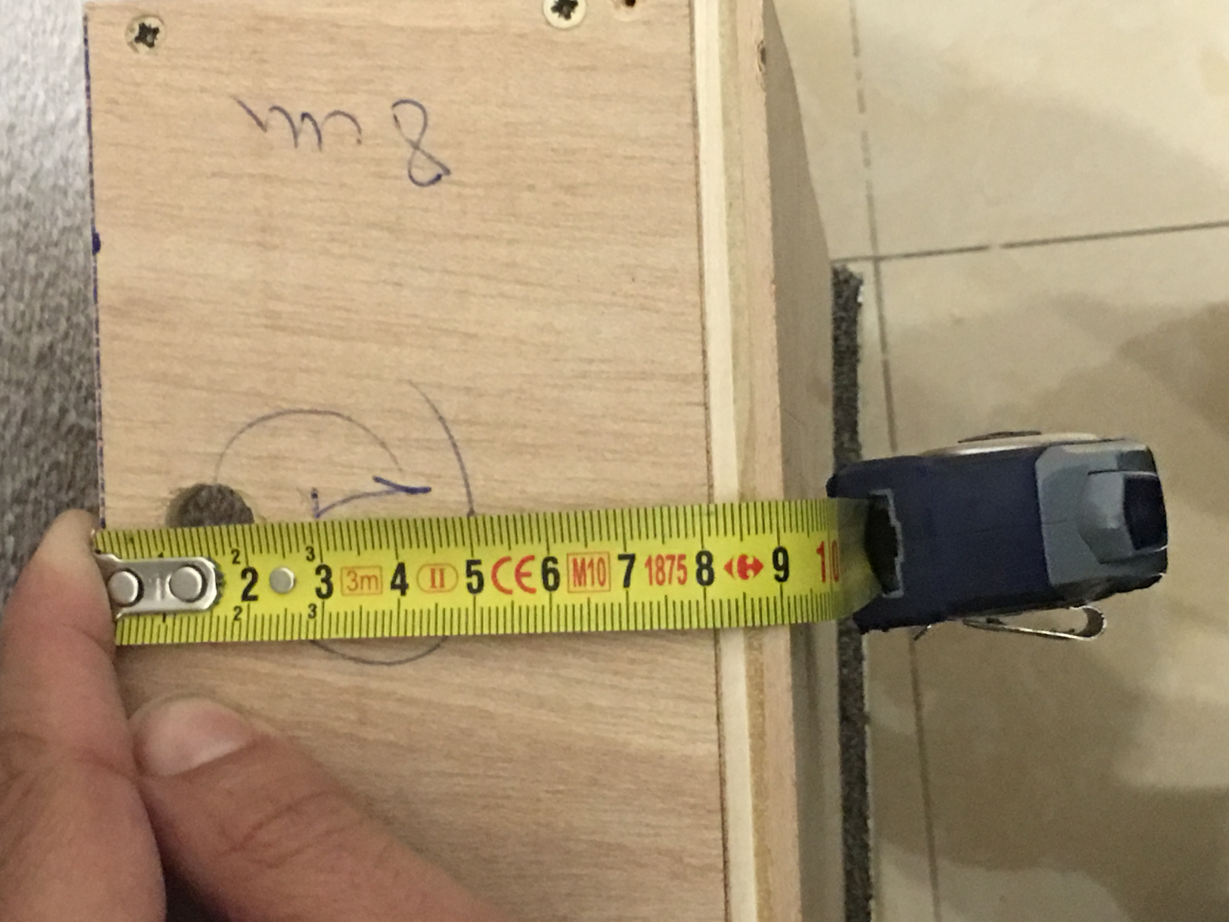

3. Dentro de AMFT (Asociación Modular Forotrenes) llevamos tiempo discutiendo sobre el grosor de los perfiles de cada uno de los módulos, expecialmente respecto a las dimensiones del mismo. Acutalmente el perfil tiene una anchura de 18,6 cm, lo cual, implica el uso de mucha cantidad de madera, aumenta el peso, y requiere un gran volumen de almacenado y tambien (en función del número de módulos) requiere el uso de una furgoneta para su transporte a los encuentros. Los nuevos módulos, en cuanto a la anchura de los perfiles, estos serán "experimentales" para estudiar su estabilidad y resistencia, tendrán una anchura de tan solo 9 cm, lo cual tiene numerosas ventajas con respecto al ahorro de madera, el peso, el almacenamiento y el transporte de los mismos (para 5 módulos de 90 x 50 cm ya no será necesario el uso de una furgoneta).

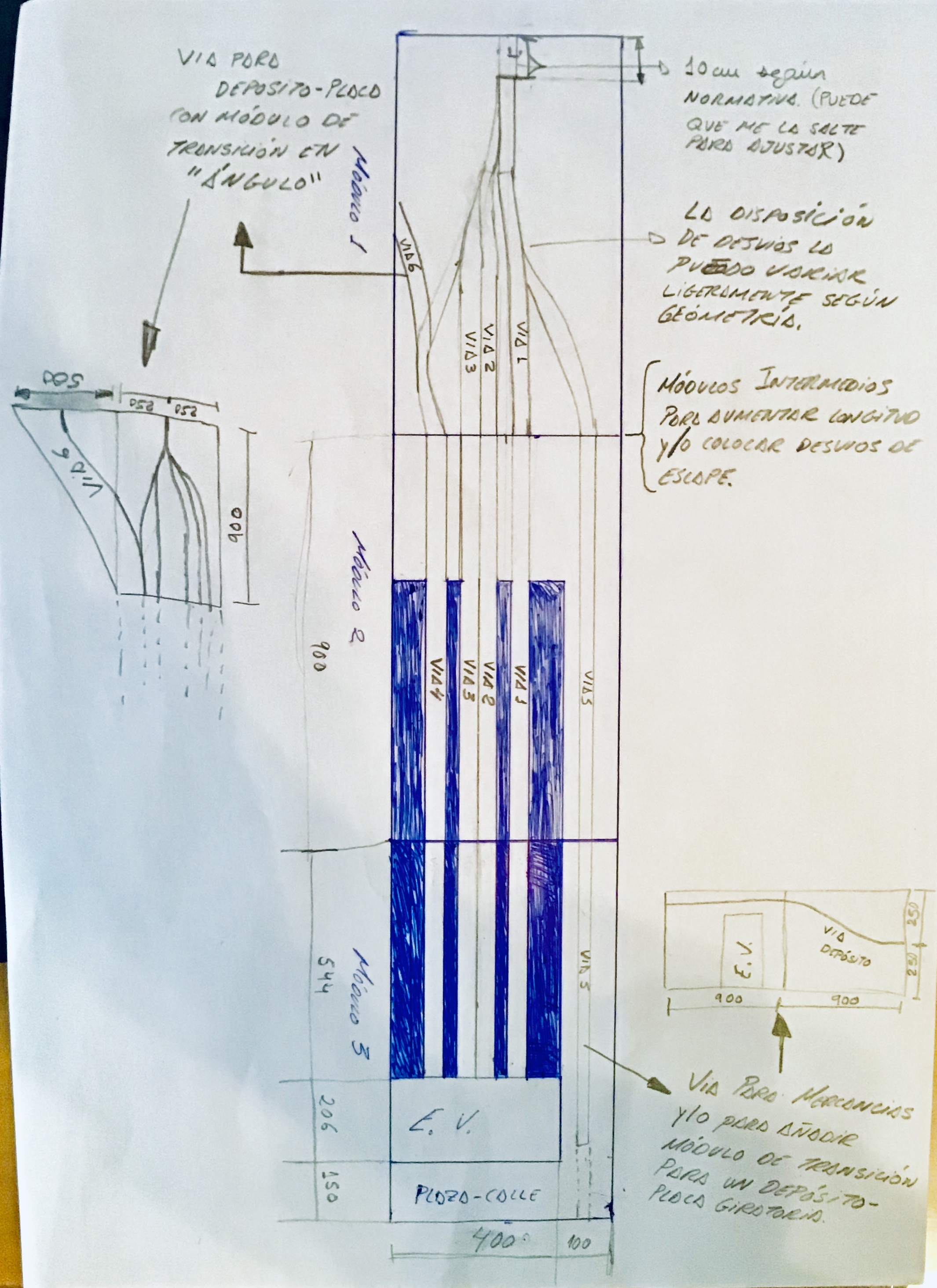

7. Criterios de diseño:
-Los módulos deberán poder utilizarse tanto en casa para su utilización y exposición, así como para poder realizar su transporte a los encuentros modulares, y ampliables con más módulos para aumentar la longitud del conjunto.
8. Descripción del contenido de cada uno de los módulos:
-Módulo 1: Entrada a estación y desvíos para todas las vías desde la vía principal;
-Módulo 2: 60 % anden, 4 vías de estación termino + 1 vía de estacionamiento + 1 vía de muelle-transición a módulos posteriores -si se hace necesario-.
-Módulo 3: Estación con 4 vías término + 1 muelle-transición a módulos posteriores -si se hace necesario- y calle/plaza de la estación.
Ampliaciones previstas:
-Módulo 1B: 90 cm con todas las vías rectas (4 estación, 1 estacionamiento y 1 muelle-transición)
-Módulo 1C: 90 cm con todas las vías rectas + desvíos de escape (de vía 1 a 2, de 2 a 3 y de 3 a 4) y si es posible desvío a derecha (desde la estación) para una futura vía de acceso a depósito/placa giratoria, conforme a la posición original del depósito de locomotoras en la estación de Murcia-Zaraiche.
Total: 450 cm (4,5 metros) de maqueta con las ampliaciones futuras.

Croquis del proyecto:

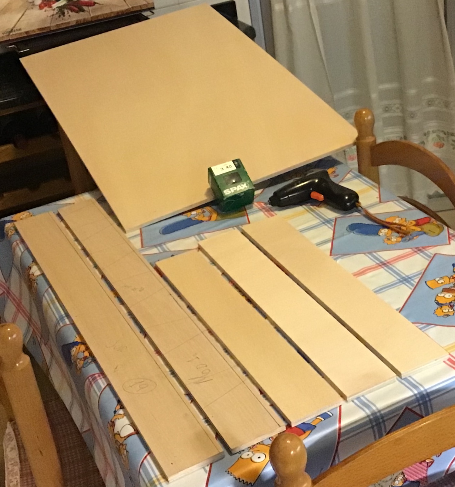

1. Materiales:

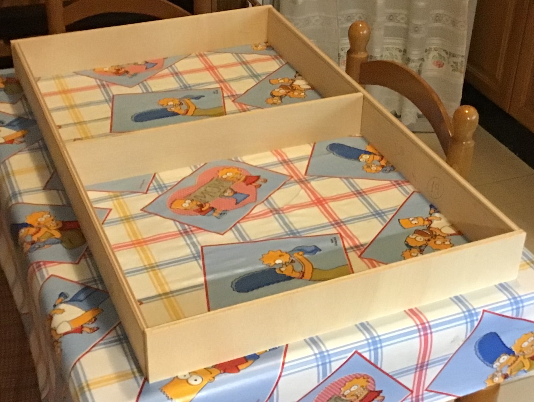

1.1. Para la construcción de 3 modulos de 900 x 550 x 90 mm (90 x 55 x 9 cm) es necesario comprar un tablero de madera tipo "contrachapado" de 10 mm (1 cm) de grosor. El tablero tiene unas dimensiones de 2400 x 1200 mm. En este caso he utilizado contrachapado normal, pero como recomendación, se podría utilizar contrachapado "fenólico" para que pueda soportar mejor la humedad.
1.2. Las medidas para la construcción de los módulos son las siguientes (en este caso, aún no se procederá al uso del perfil normalizado tipo B96 correspondiente a la norma AMFT debido a que la estación serán módulos intermedios, en un futuro se construira un módulo con perfil normalizado de vía única para conectar con el resto de conjuntos modulares, no obstante, se use o no pefil normalizado B96, estos módulos de estación con perfil plano, serán compatibles 100%):
-Tablero superior: 900 x 550 mm (3 unidades)
-Tablero sur: 880 x 80 mm (3 unidades)
-Tablero norte: 880 x 80 mm (3 unidades)
-Tablero este: 550 x 80 mm (3 unidades)
-Tablero oeste: 550 x 80 mm (3 unidades)
-Medianera de cada uno de los módulos: 530 x 80 mm (3 unidades)
1.3. Tornillería. Se san tirafondos para madera de medida 3 x 40 mm de la marca SPAX (mínimo 16 tirafondos por cada módulo).
1.4. Madera tipo contrachapado de 5 mm de grosor para base de estación y ándenes.
-Tablero: 600 x 300 x 5 mm (2 unidades)

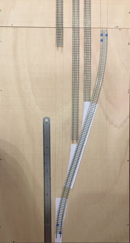

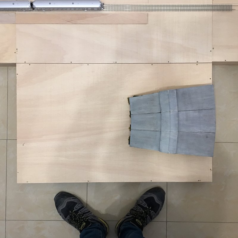

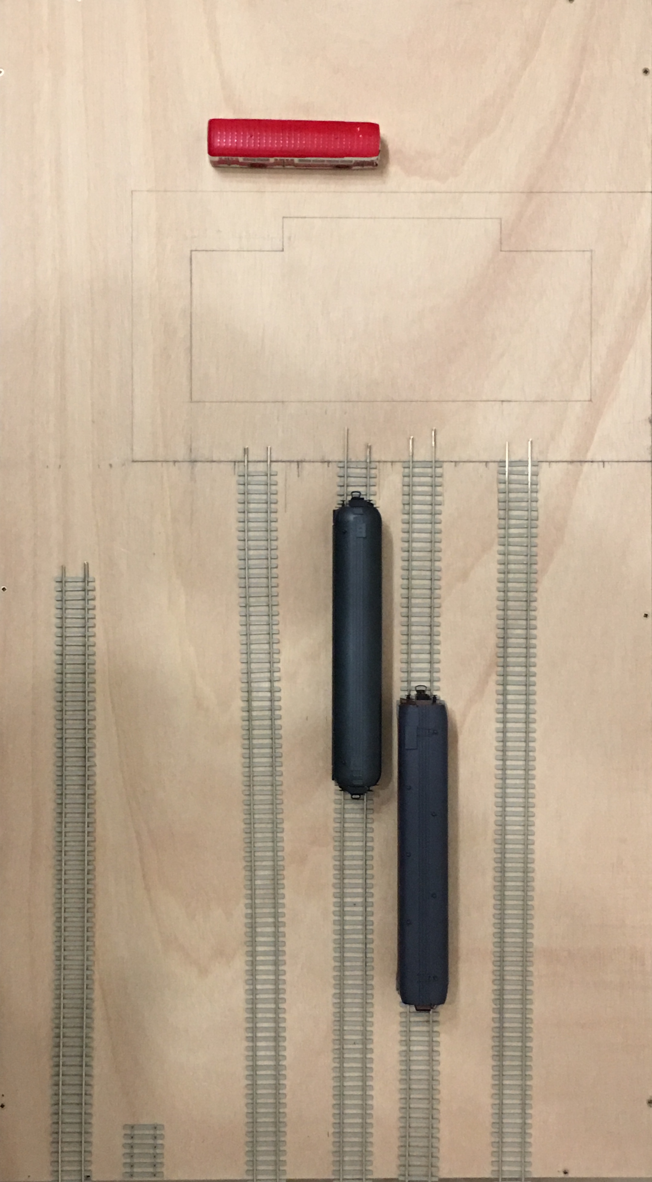

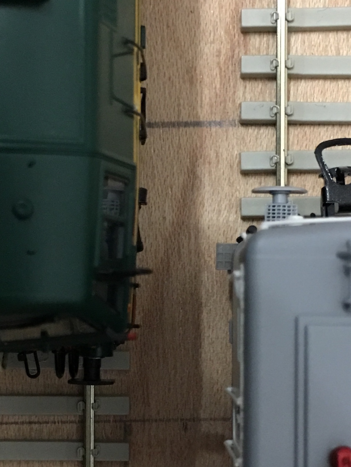

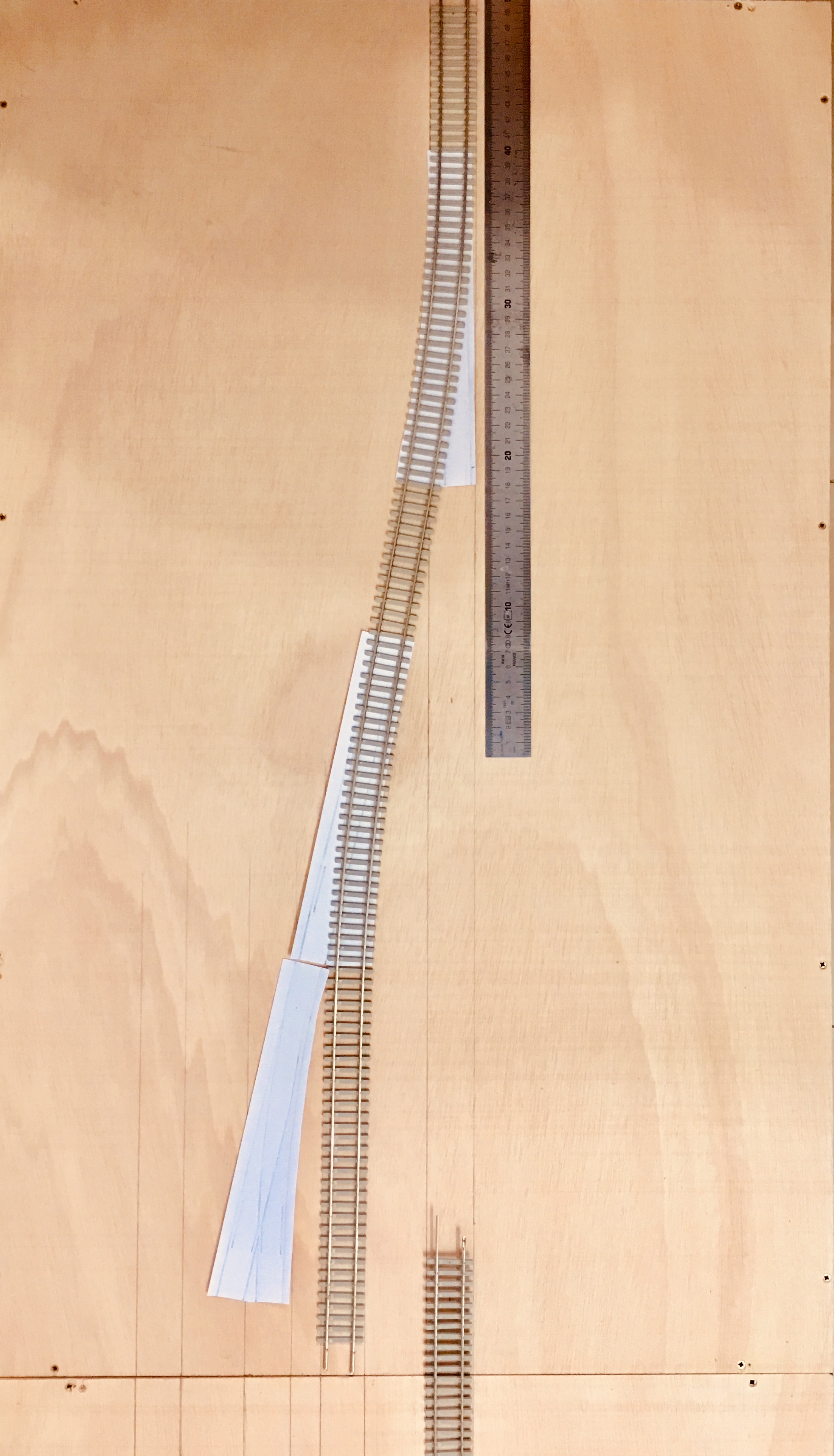

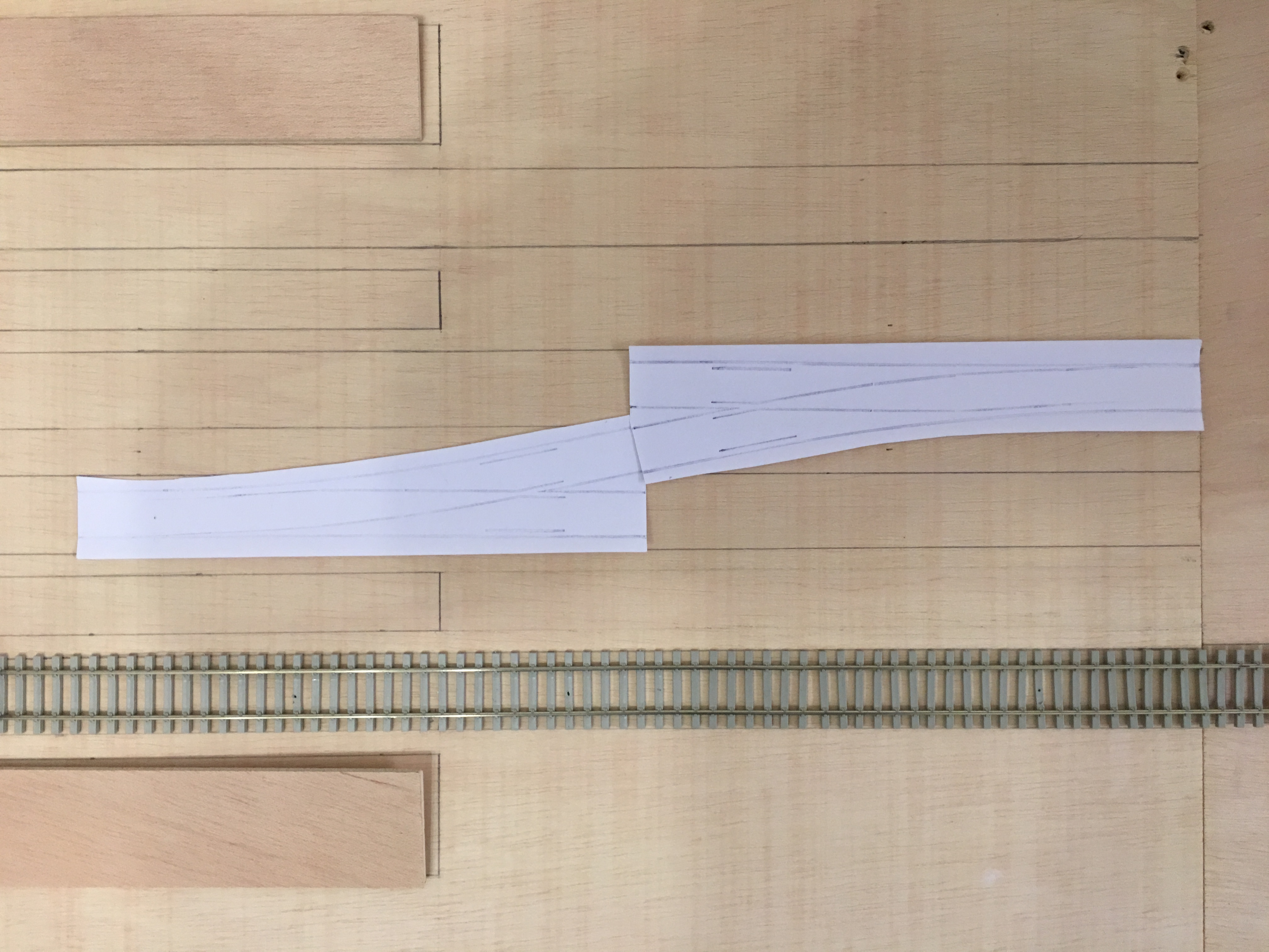

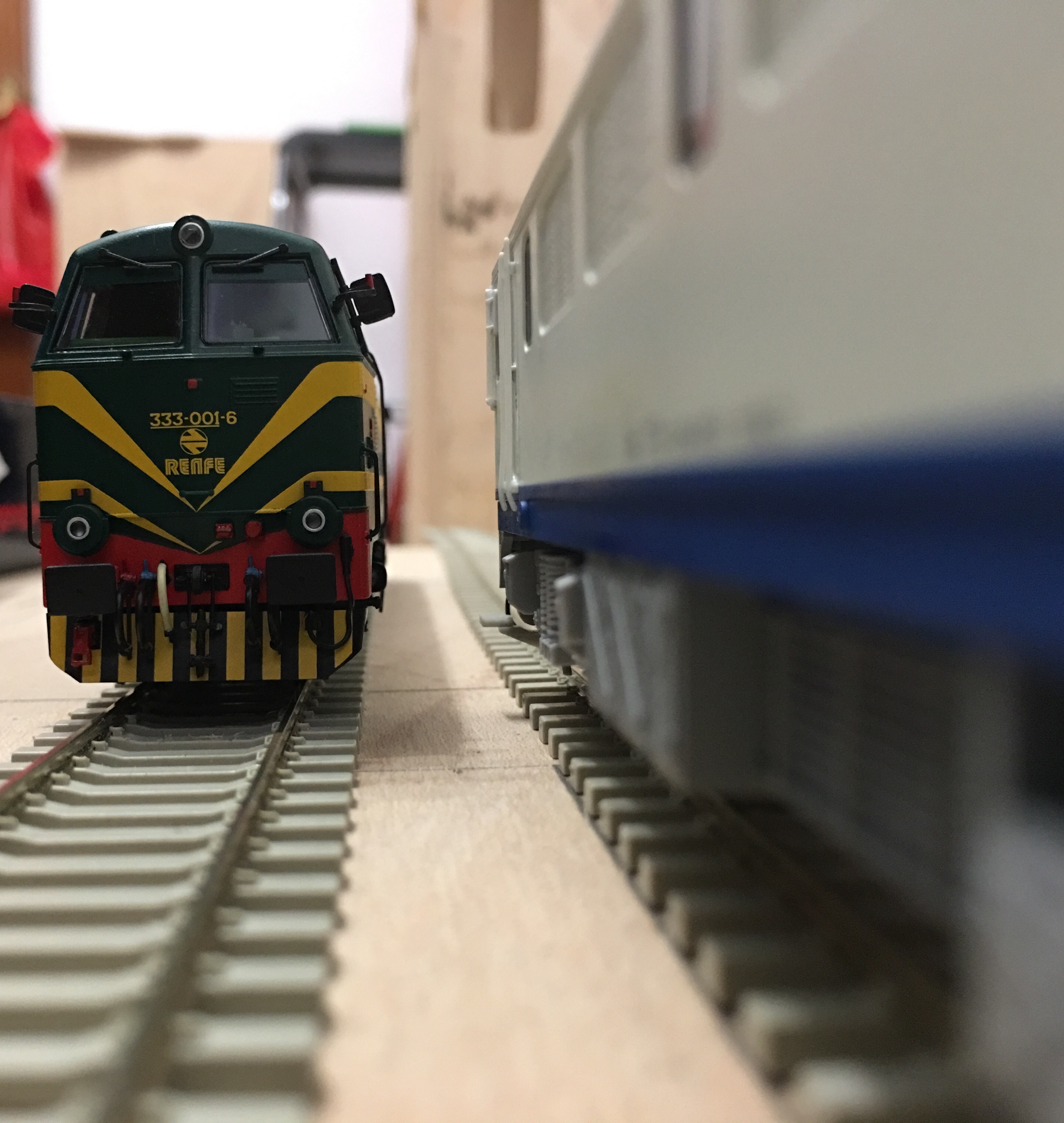

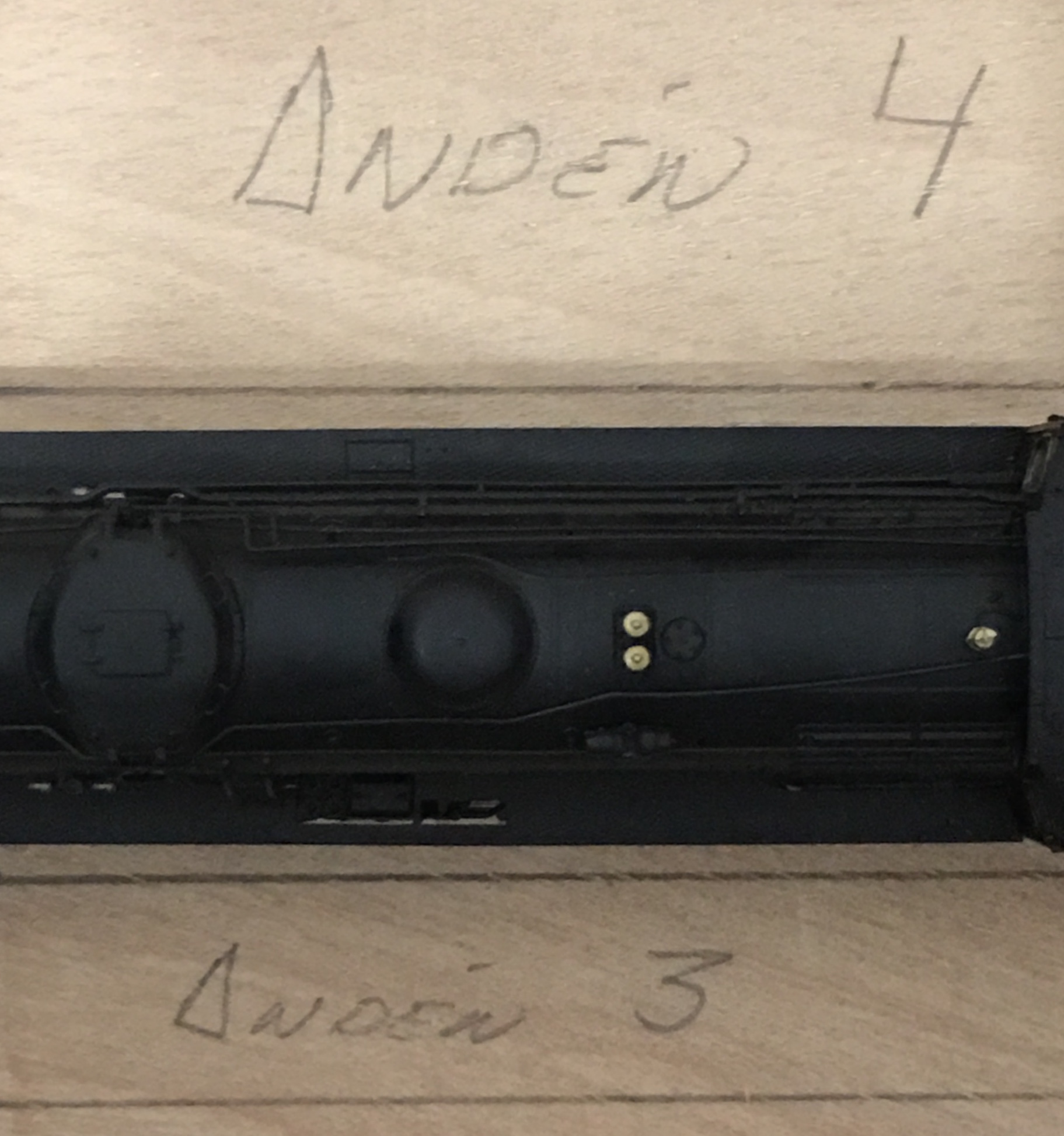

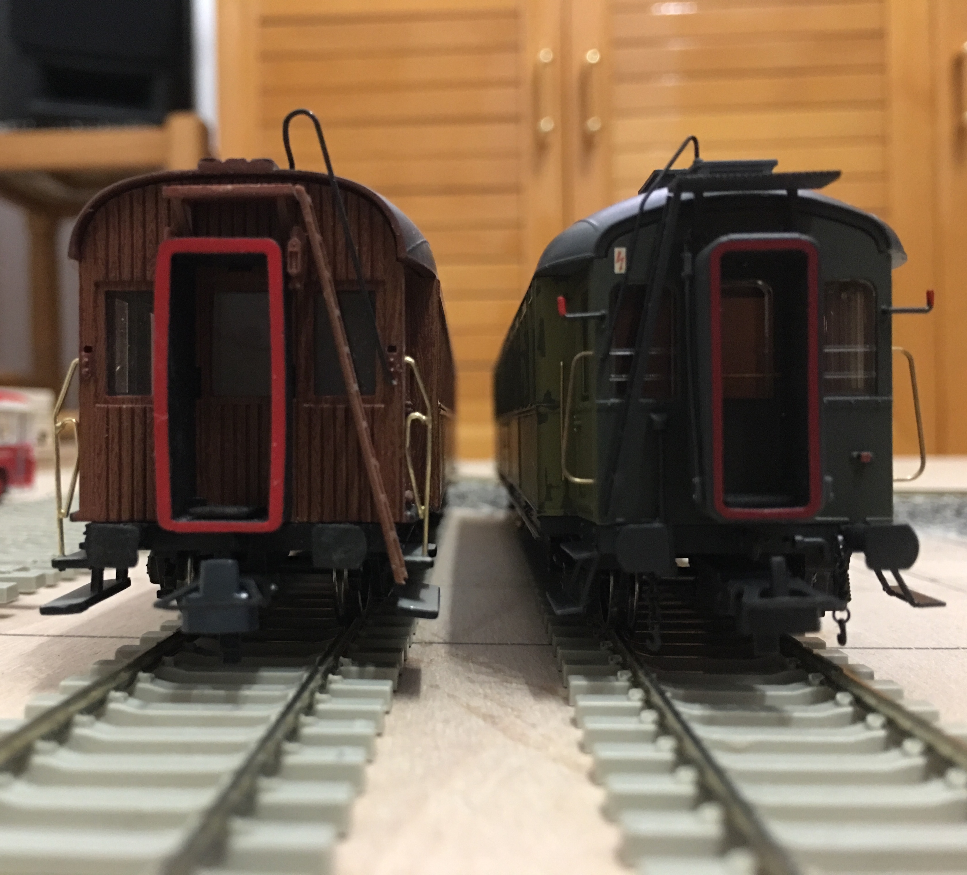

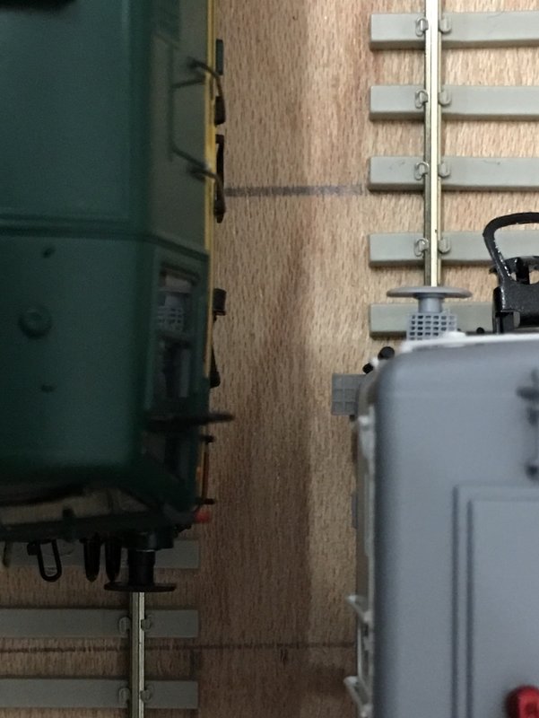

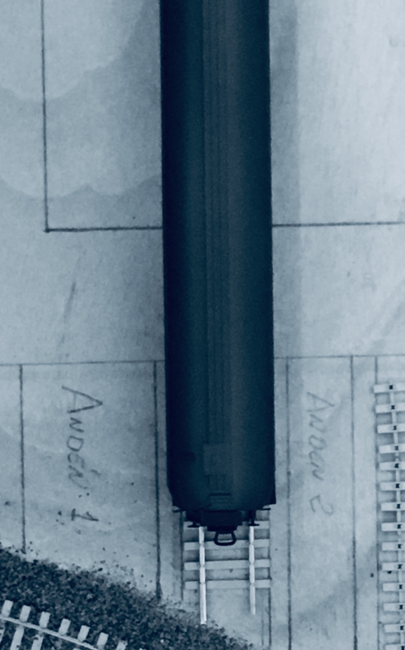

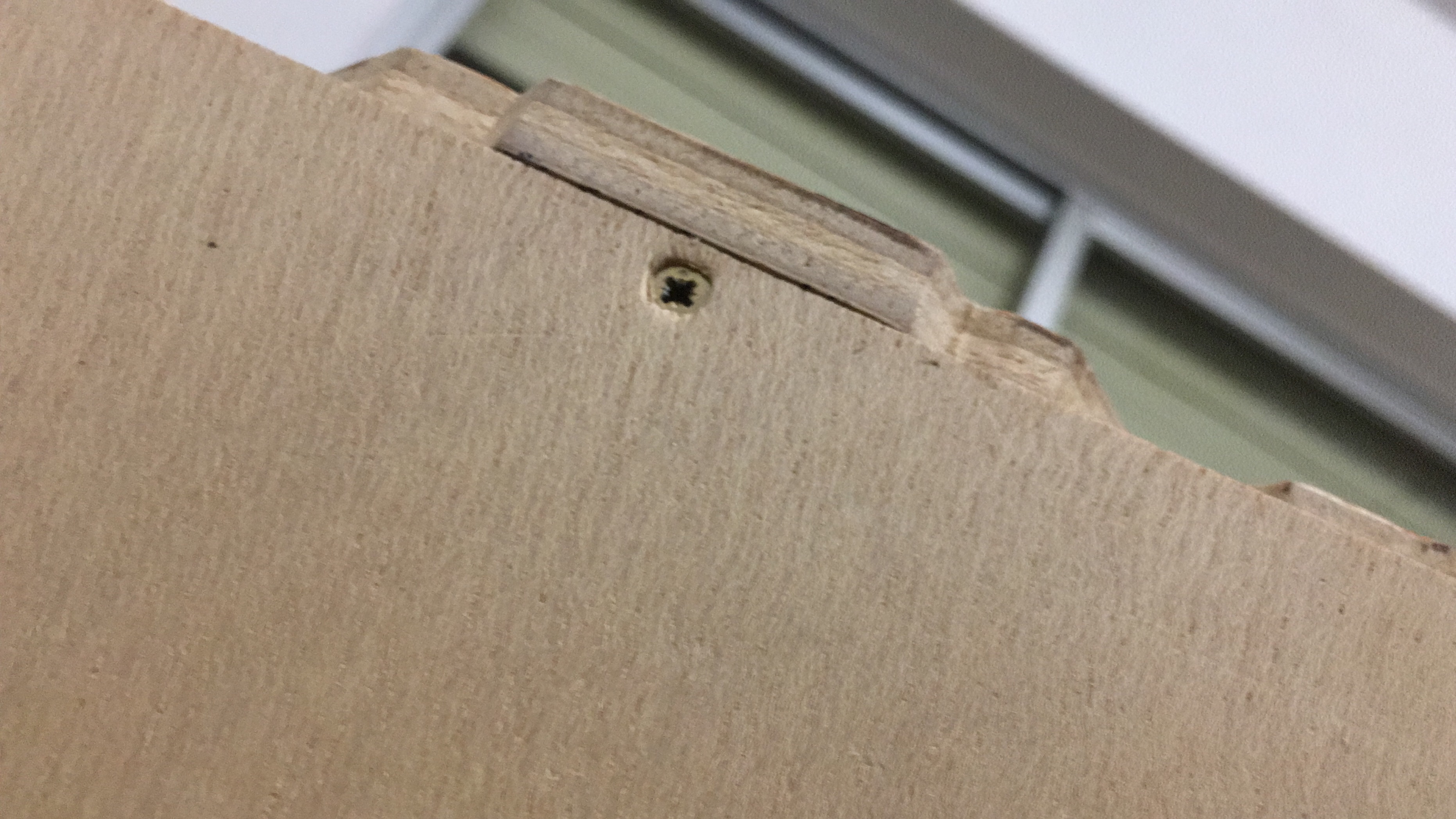

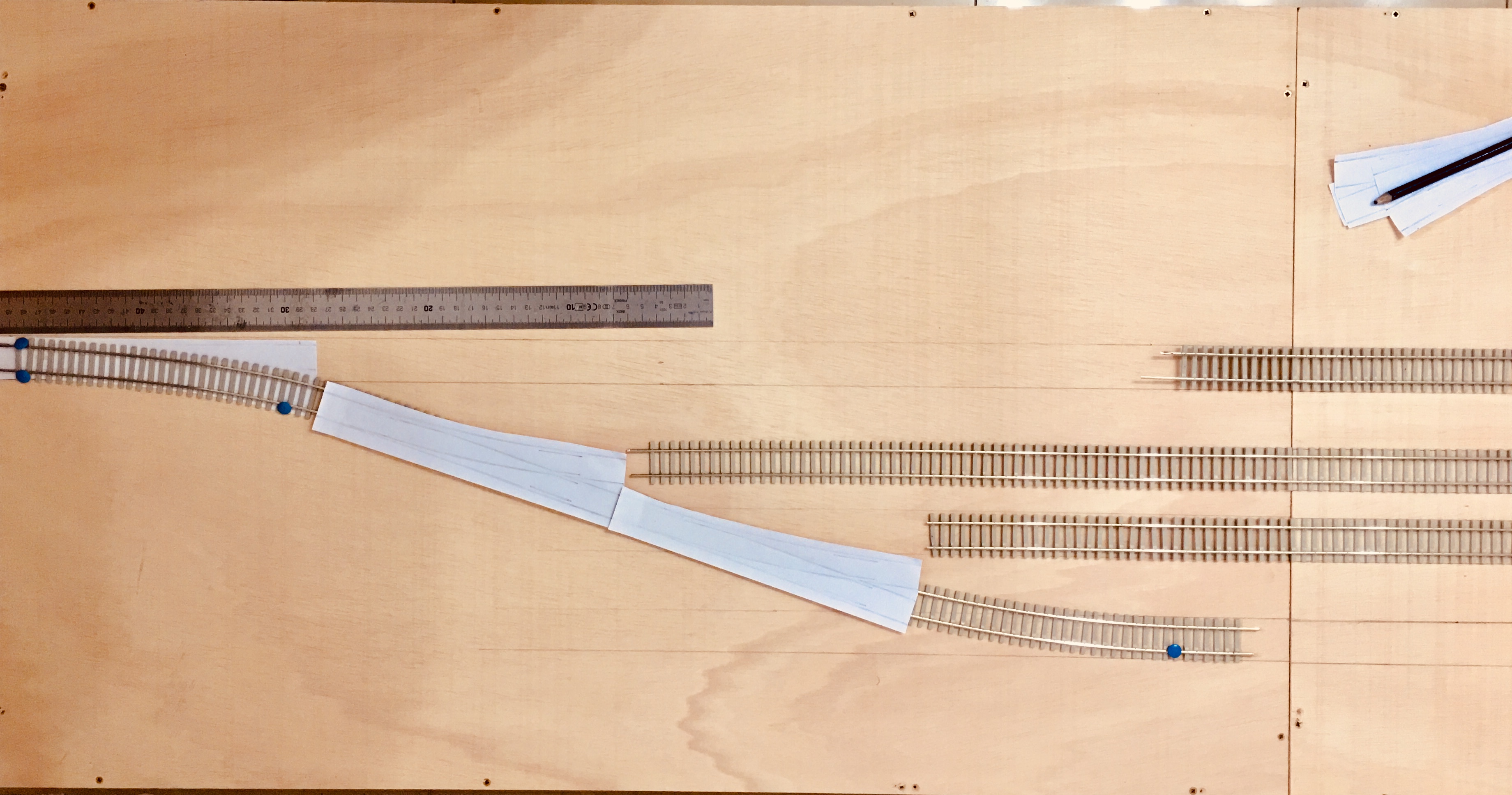

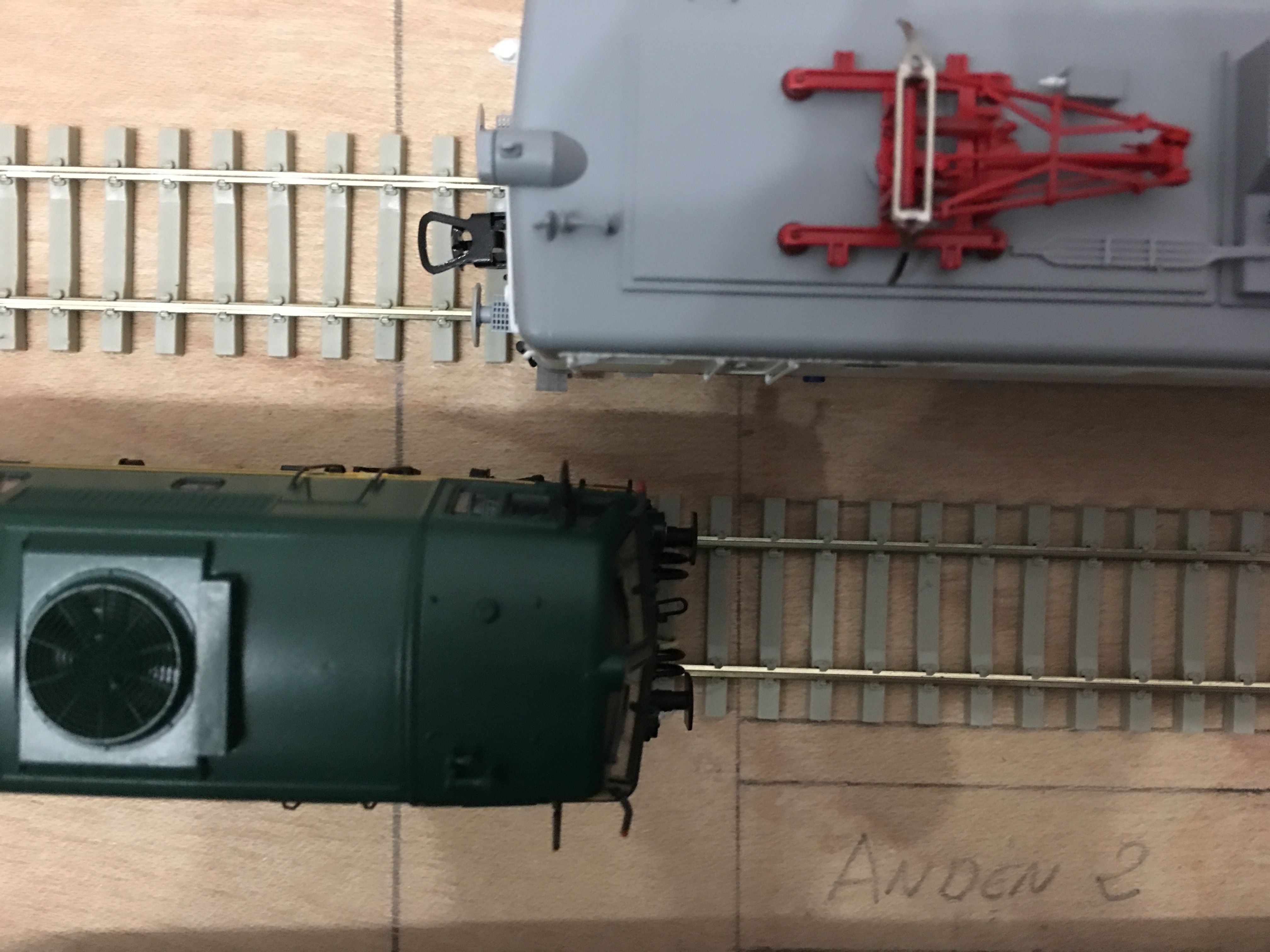

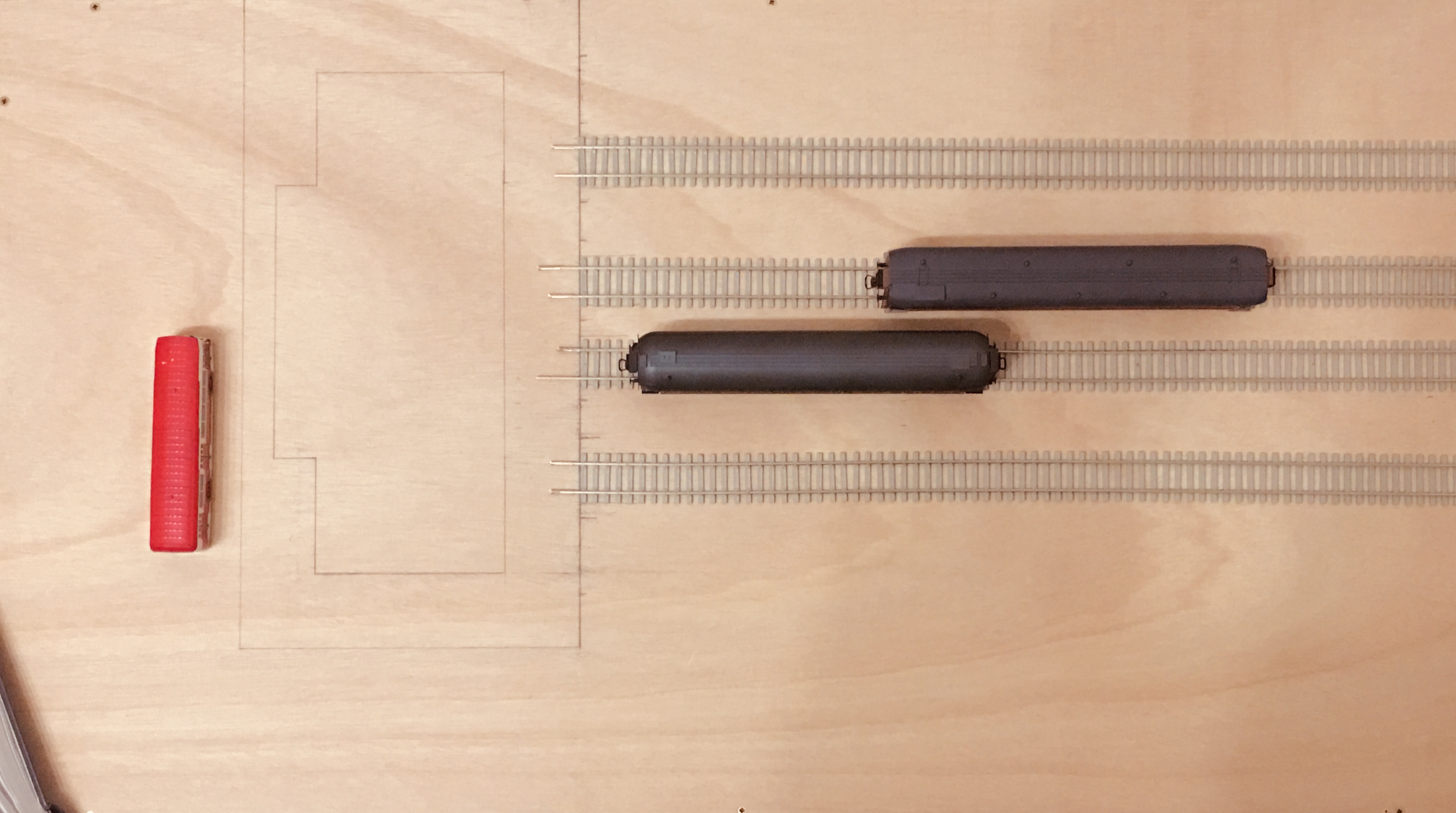

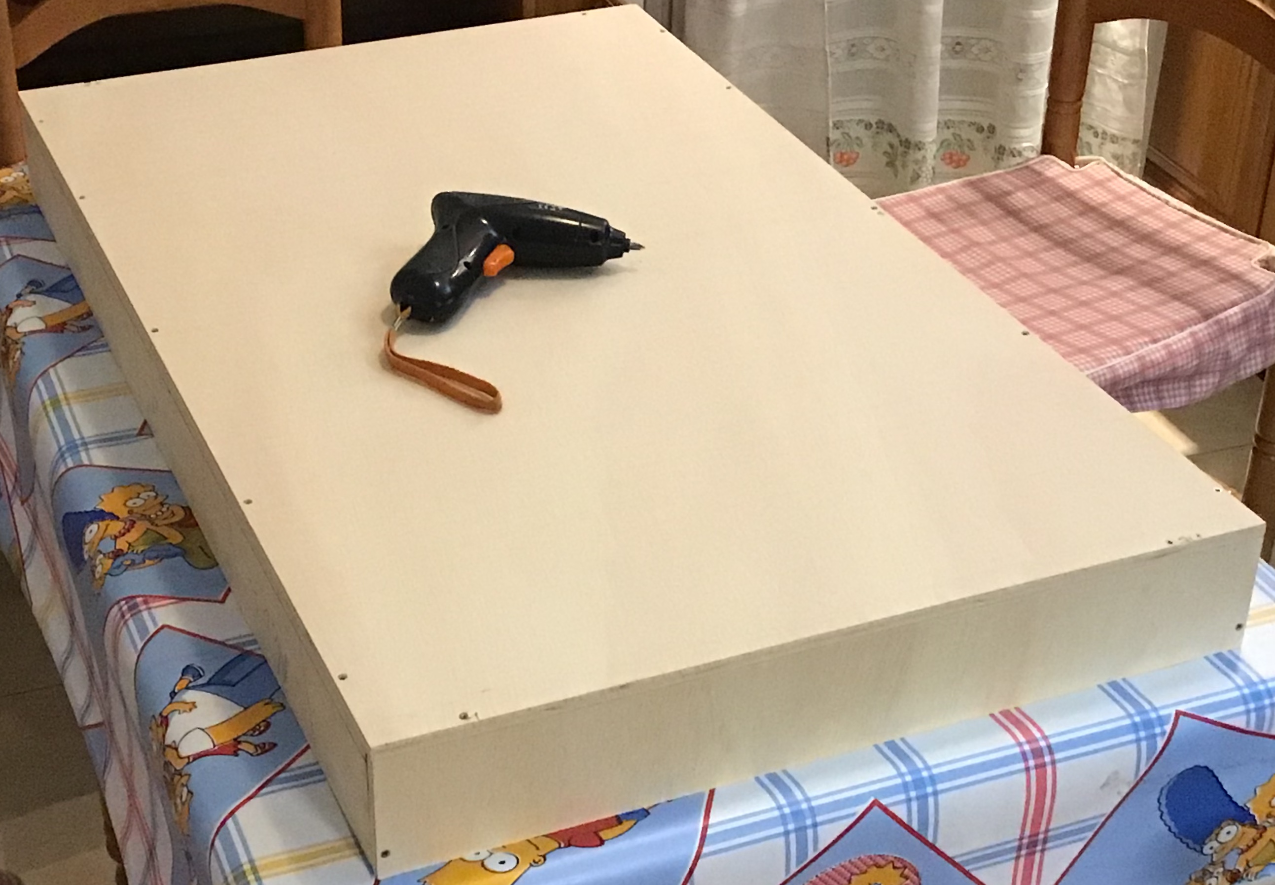

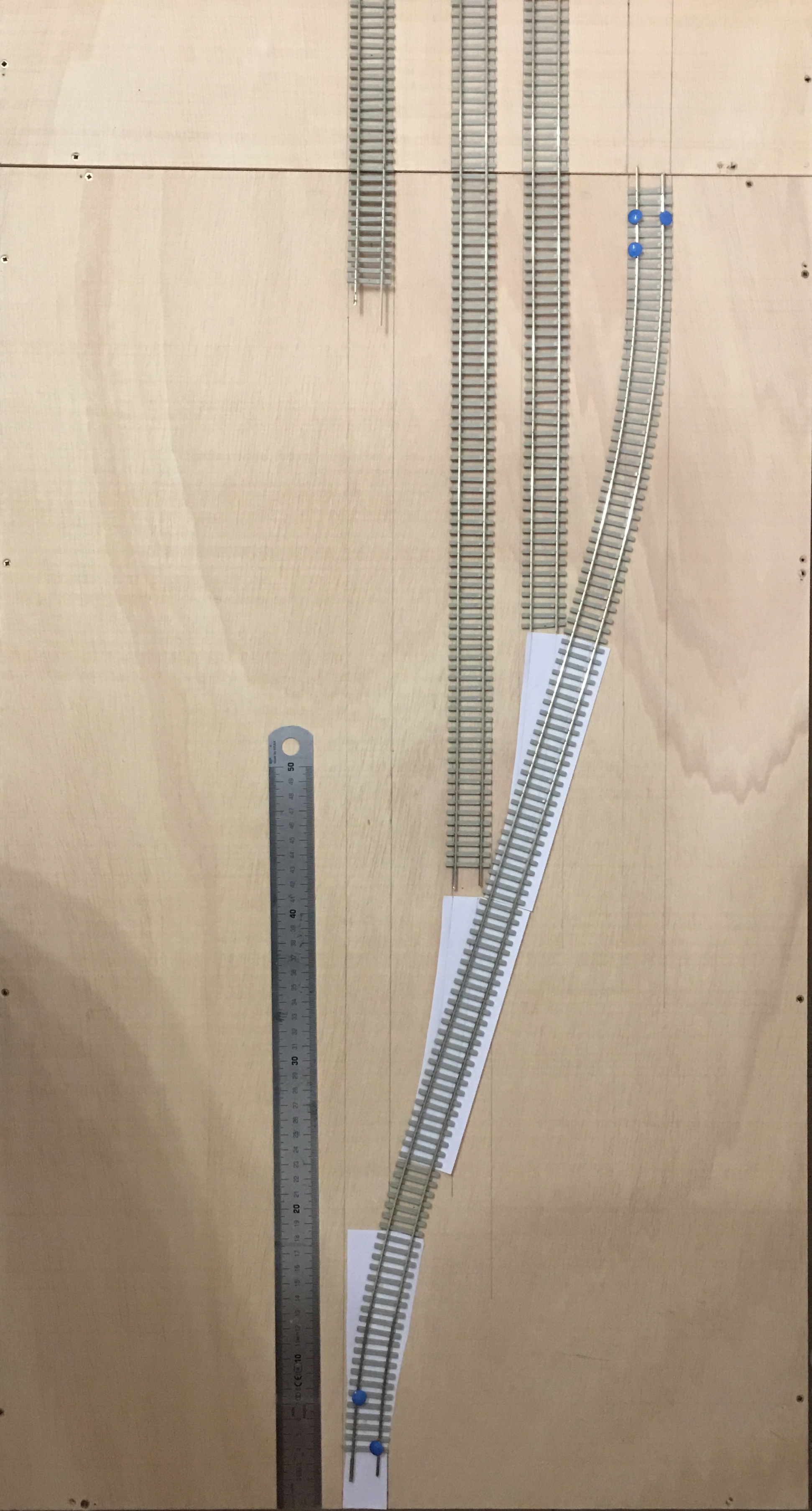

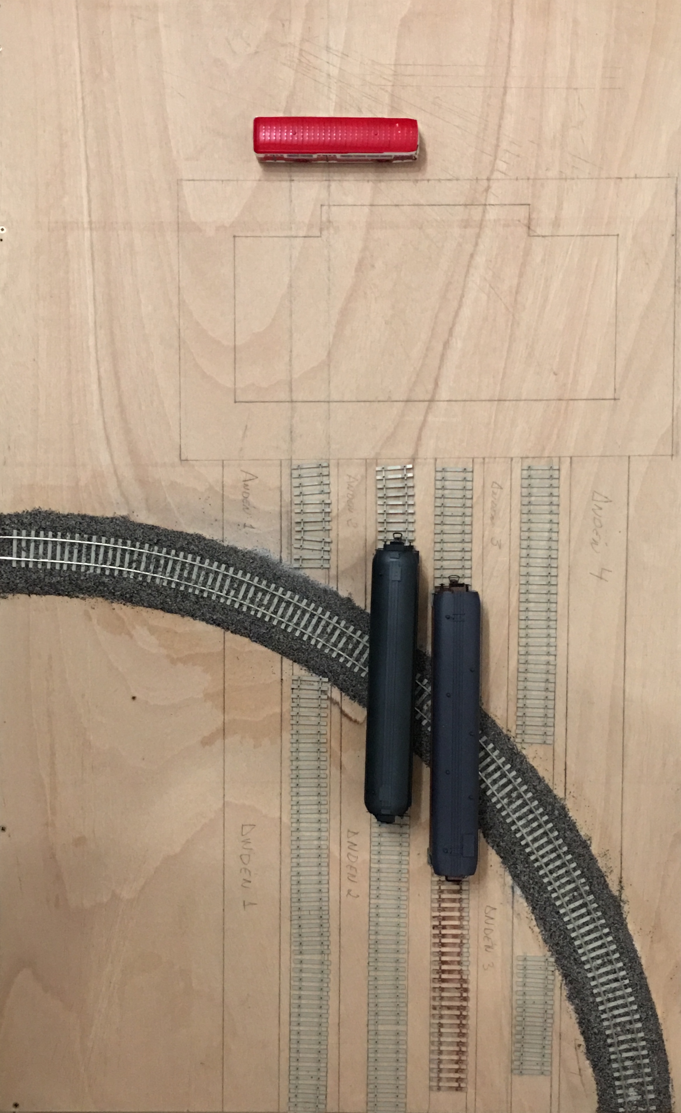

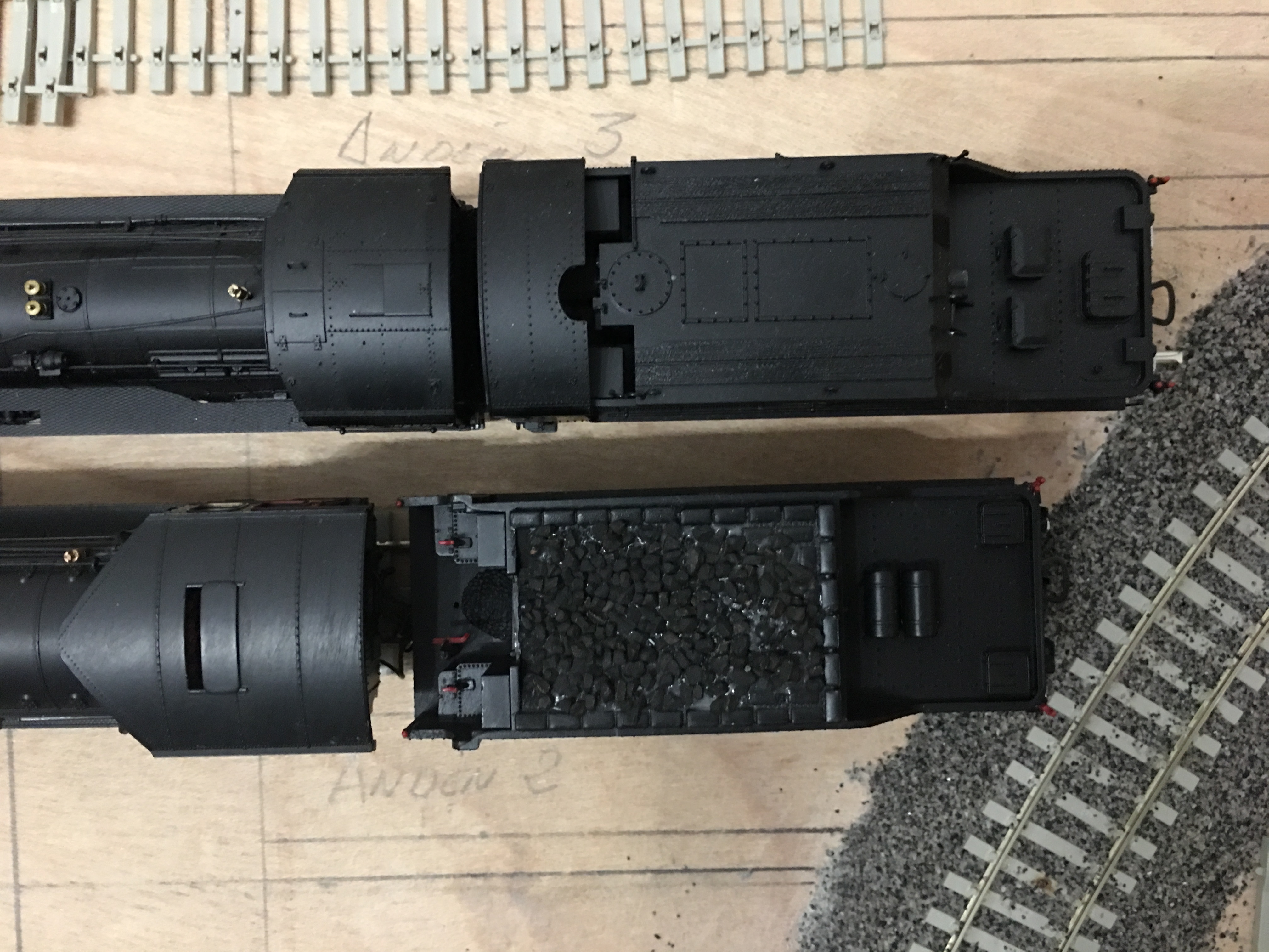

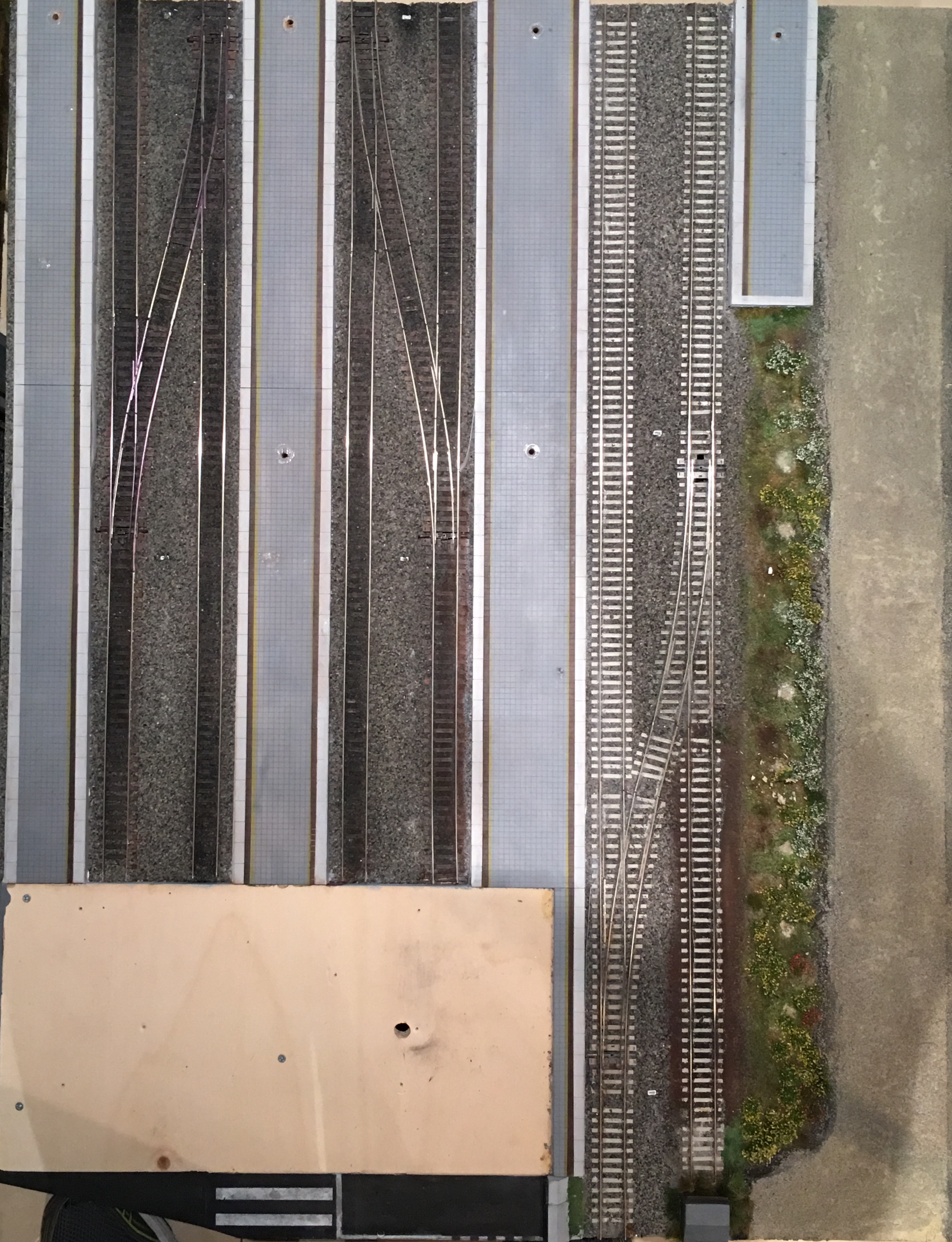

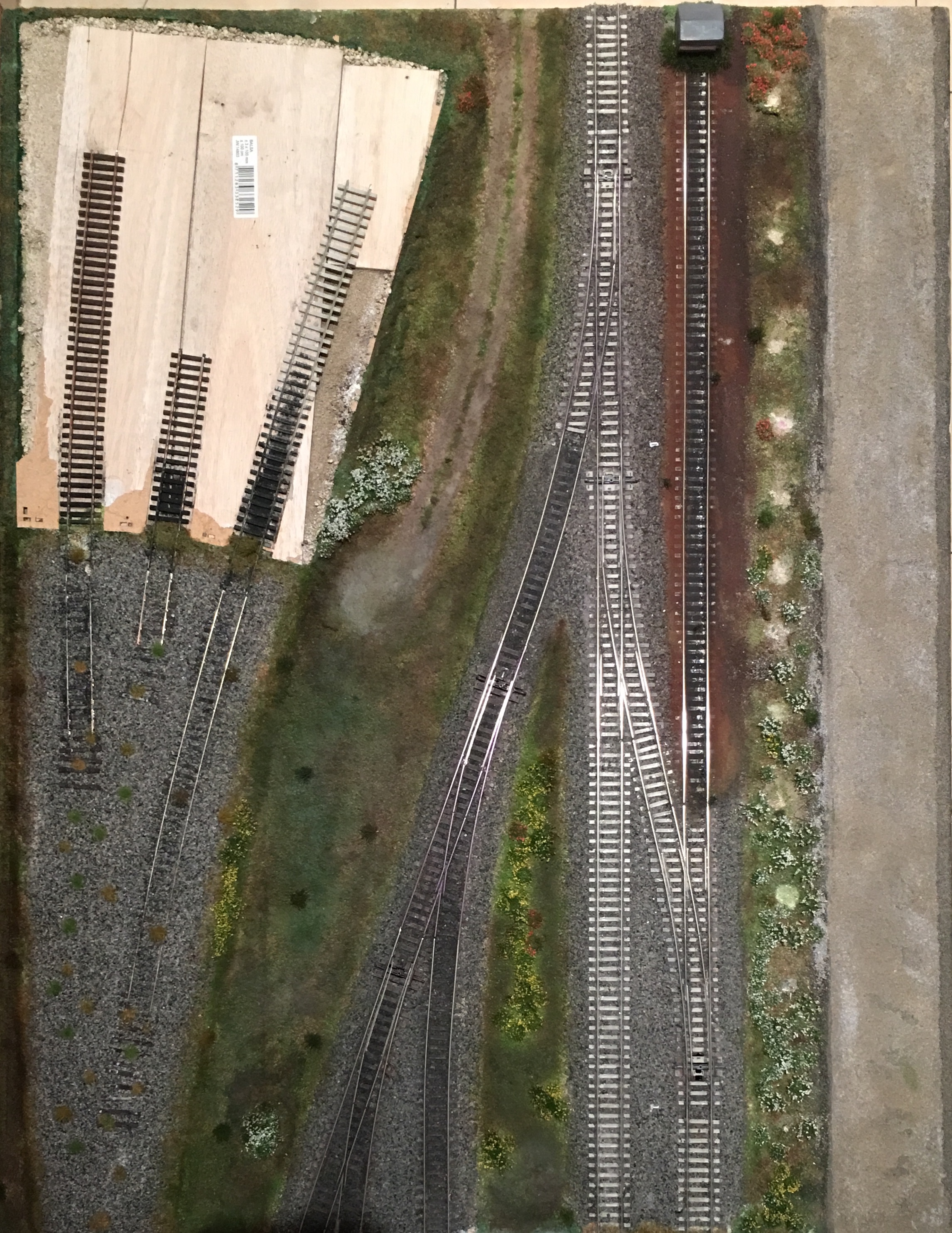

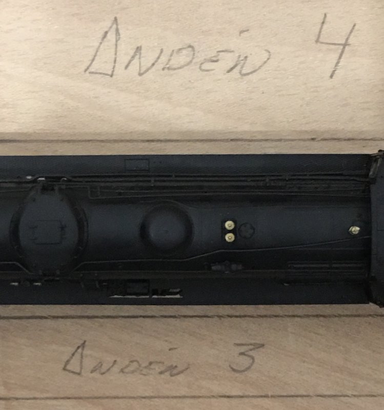

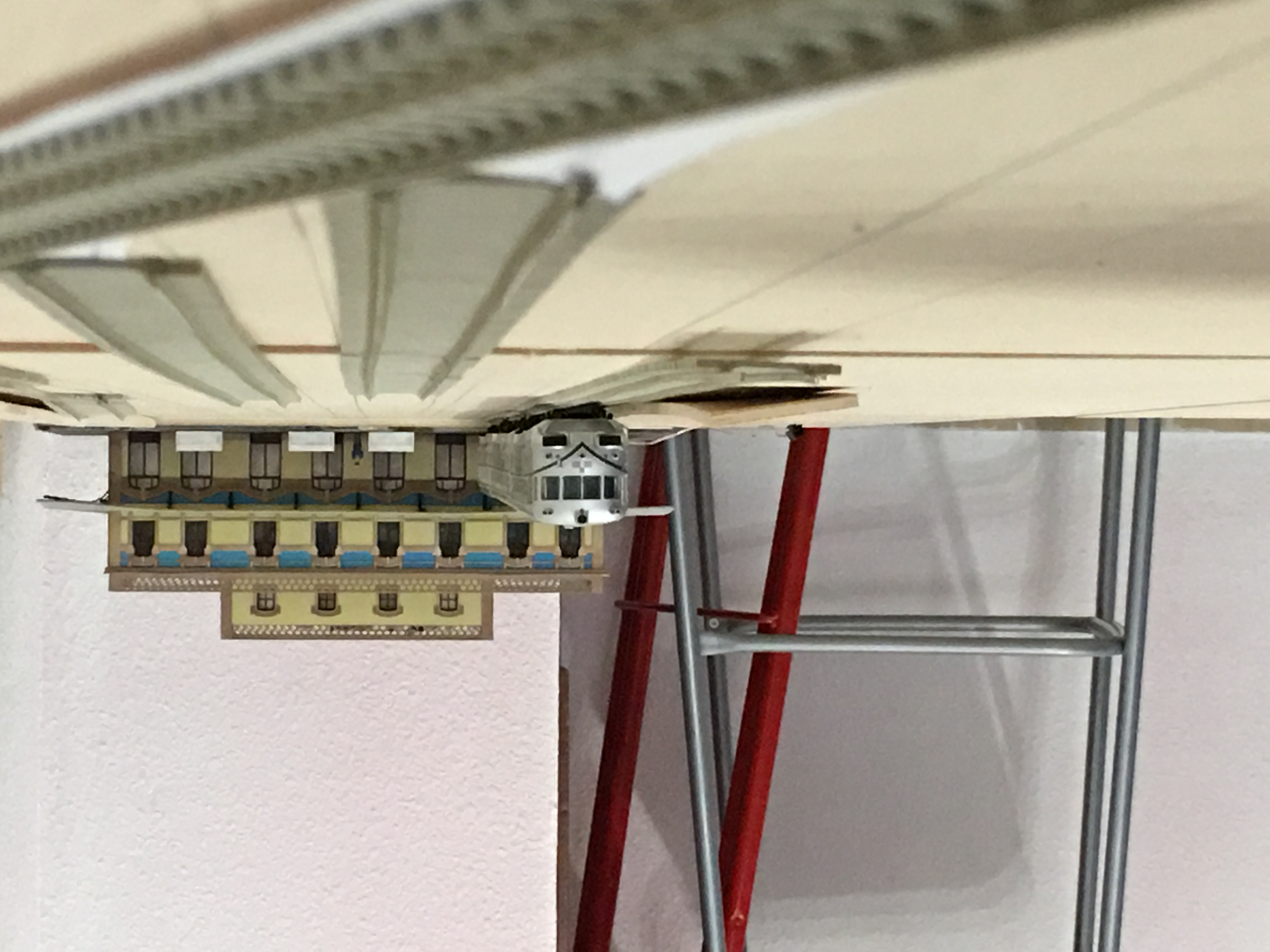

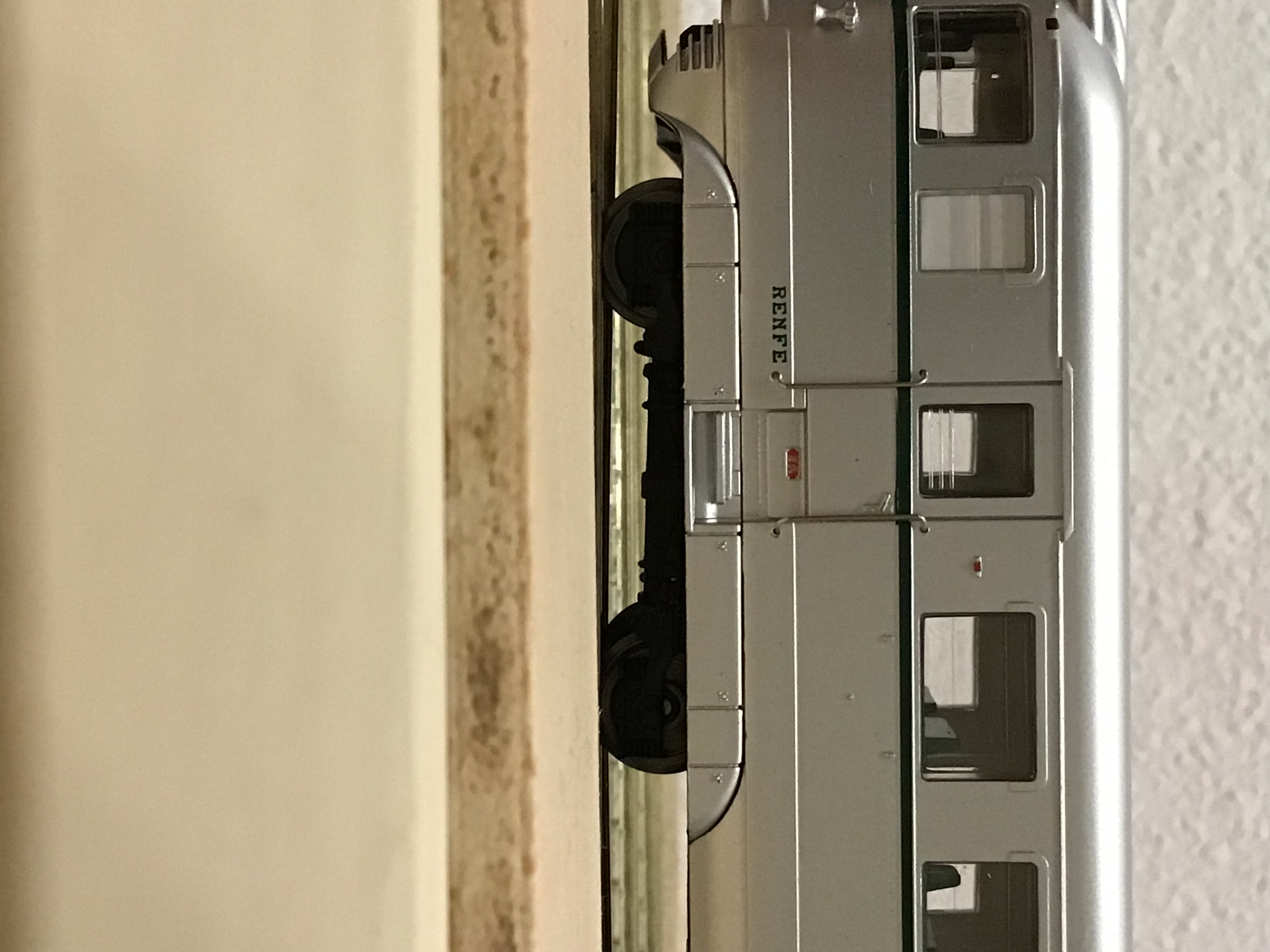

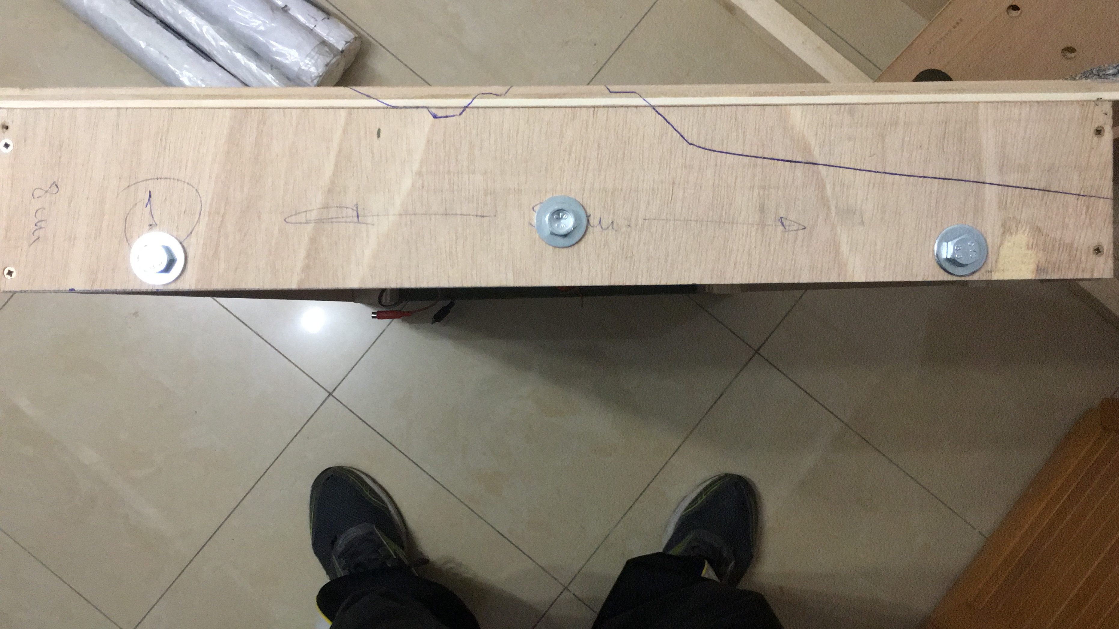

Veamos ahora unas fotos del proyecto en ejecución:
Mensajes: 425
Registrado: 23 Dic 2012 12:50
Fotografías de los ajustes, replanteo y presentacion de perfiles, vías, andenes y material rodante.
Mensajes: 425
Mensajes: 425
Mensajes: 425

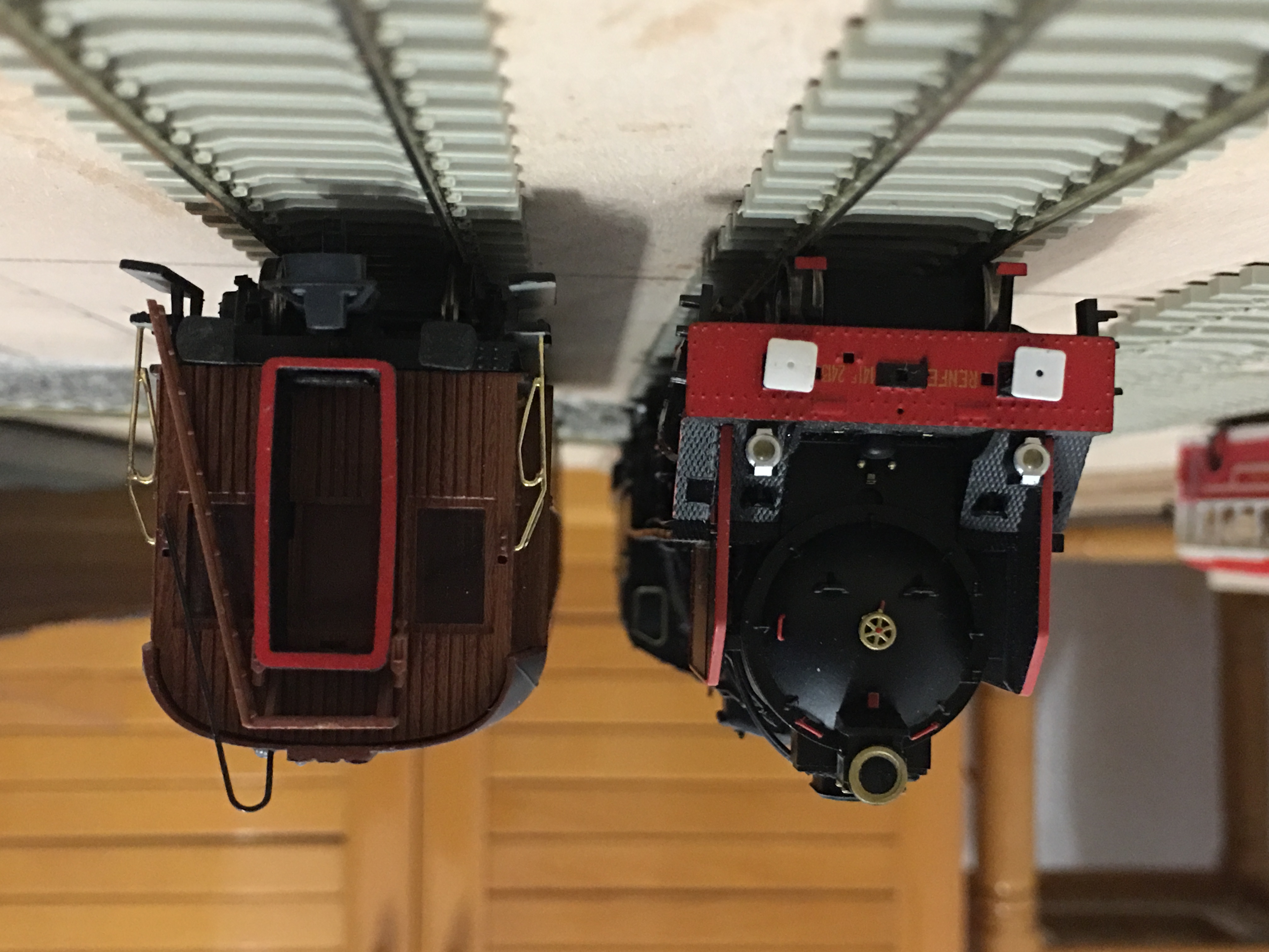

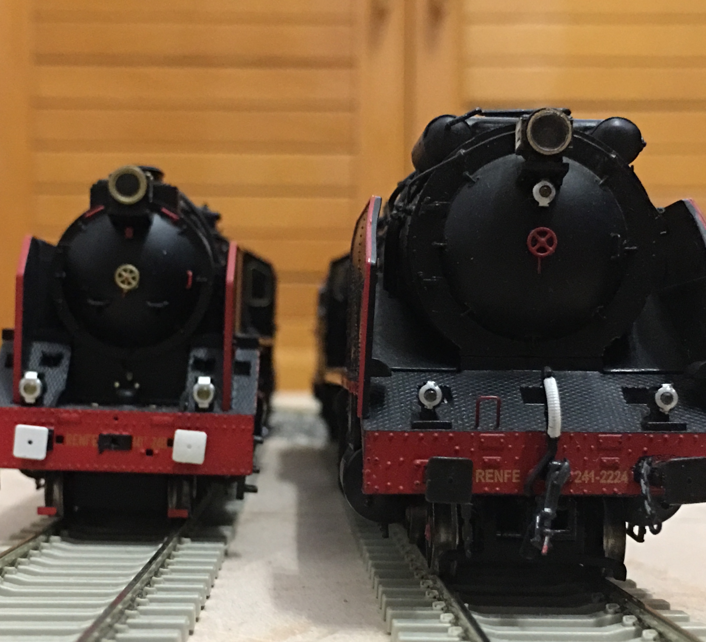

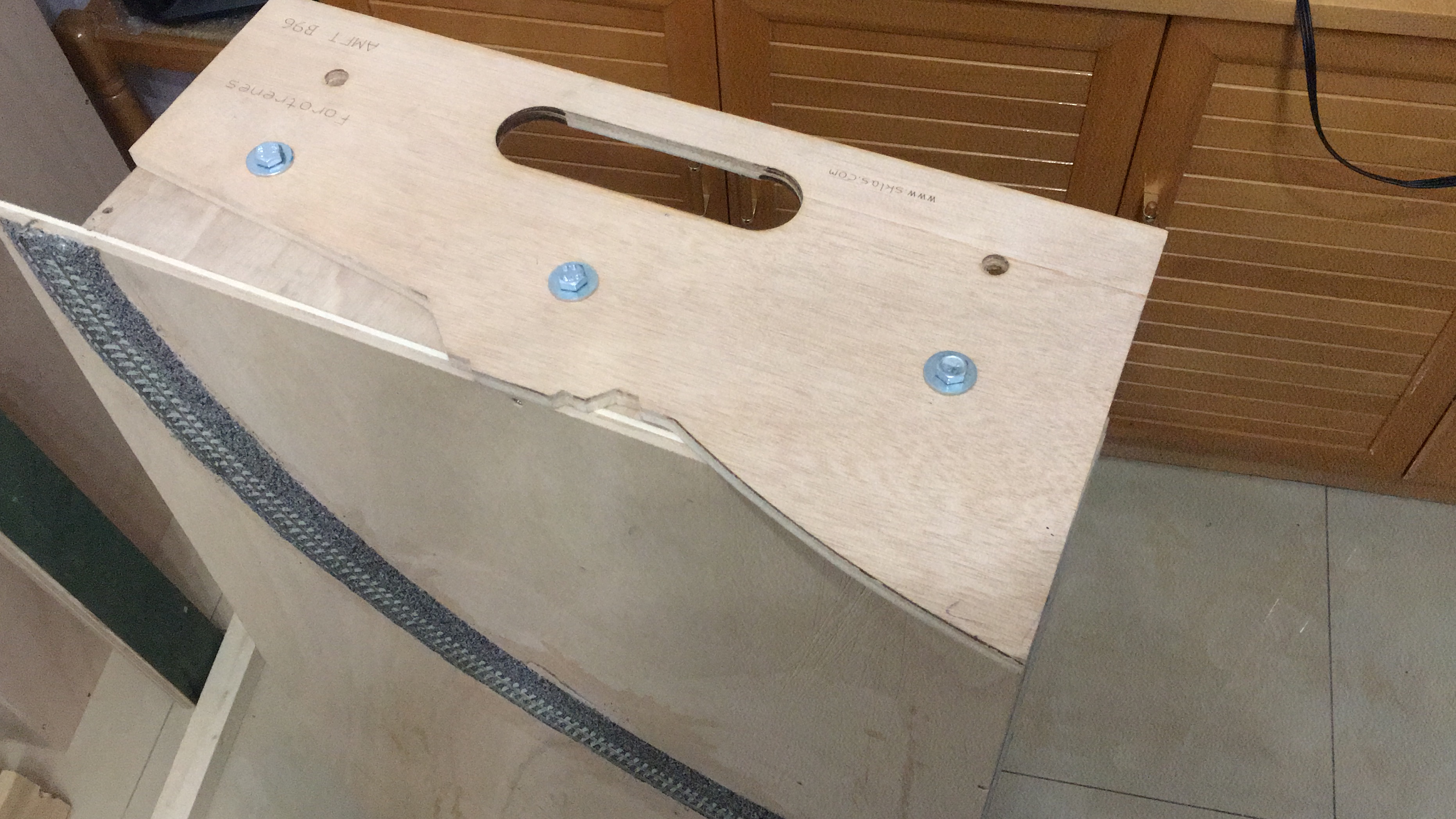

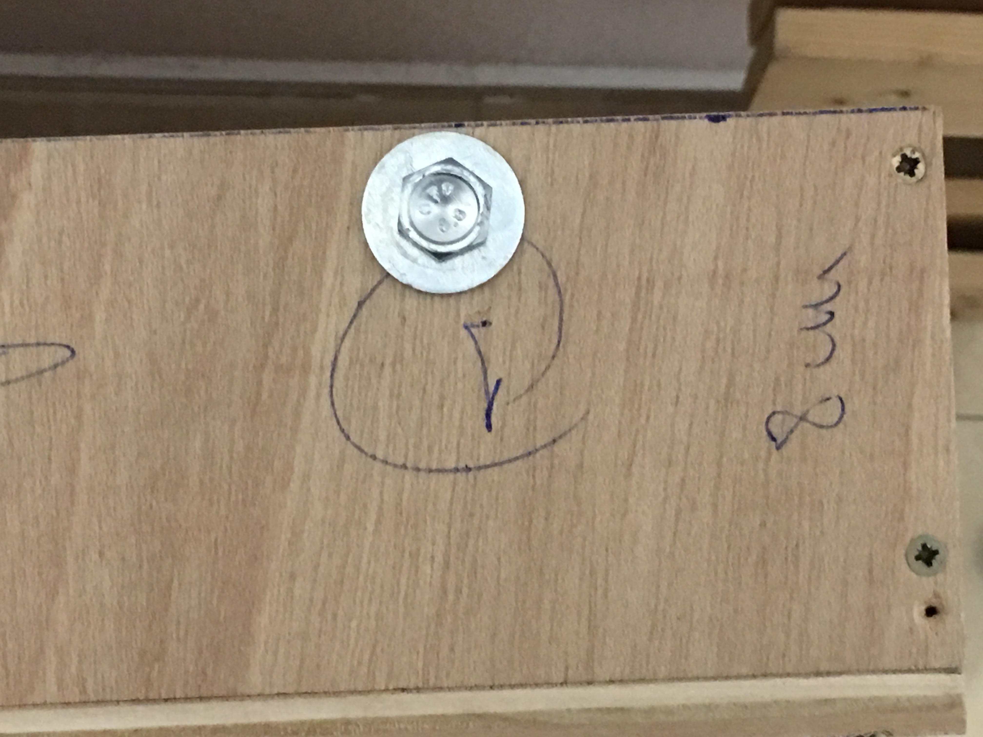

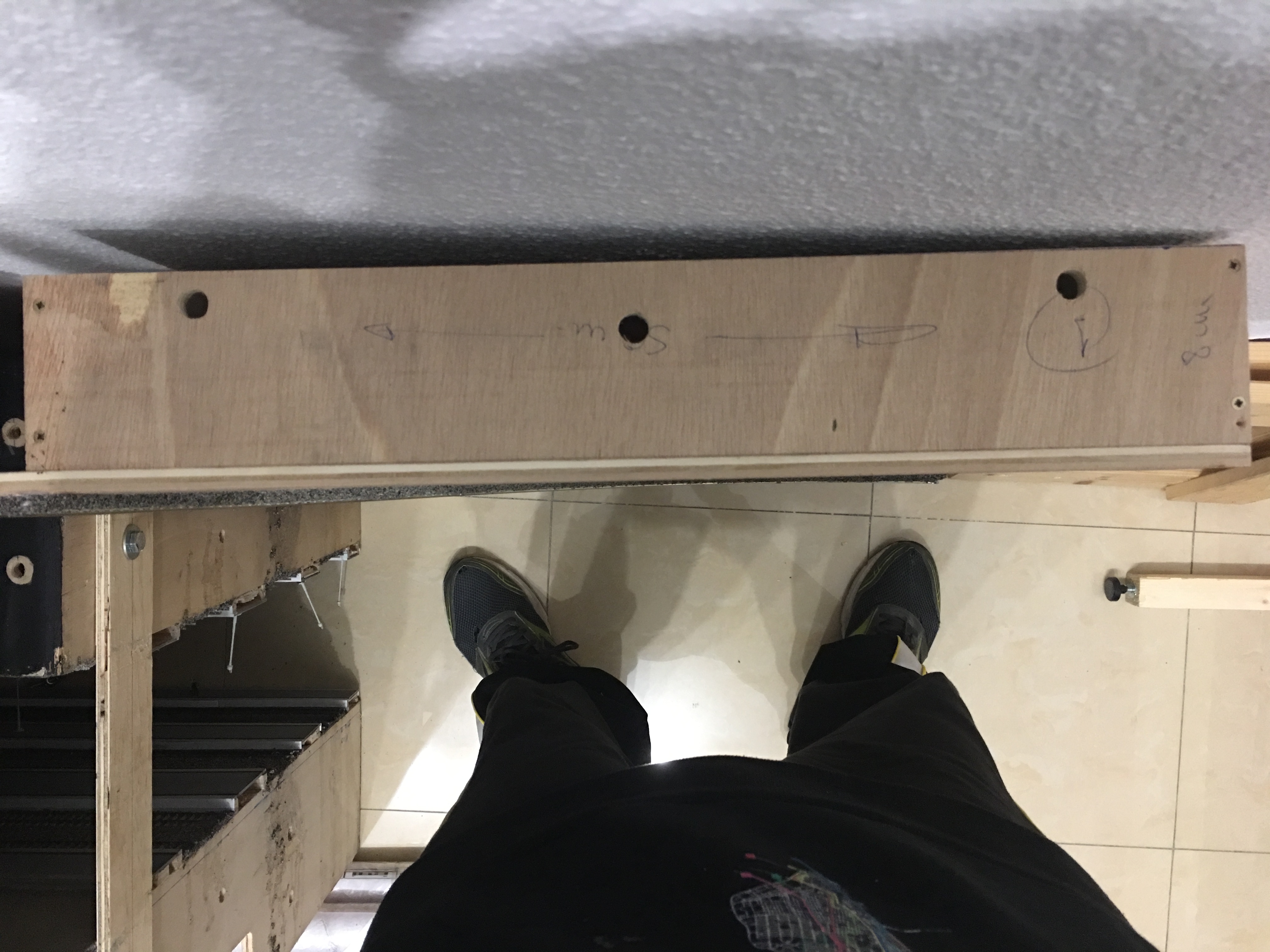

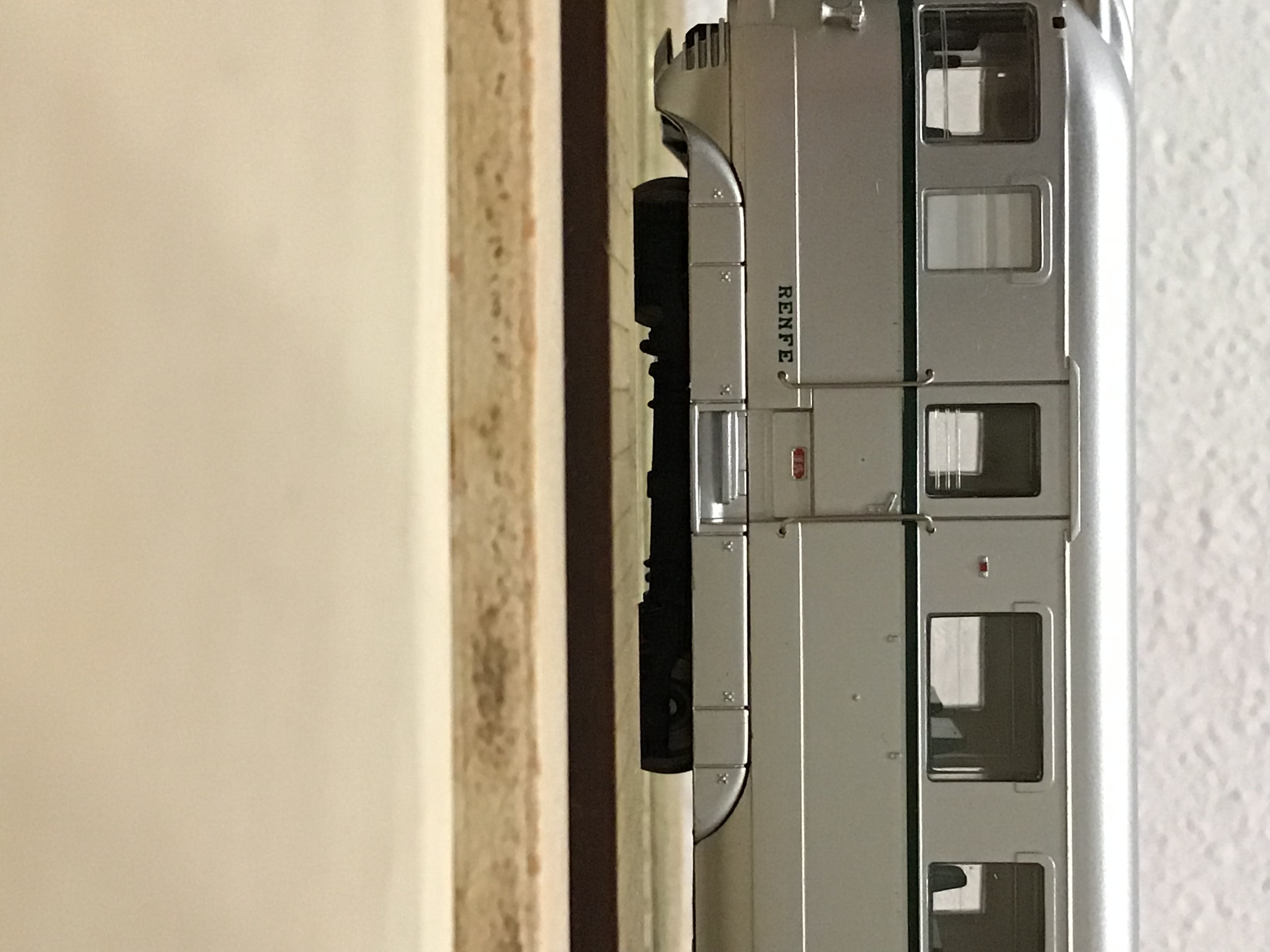

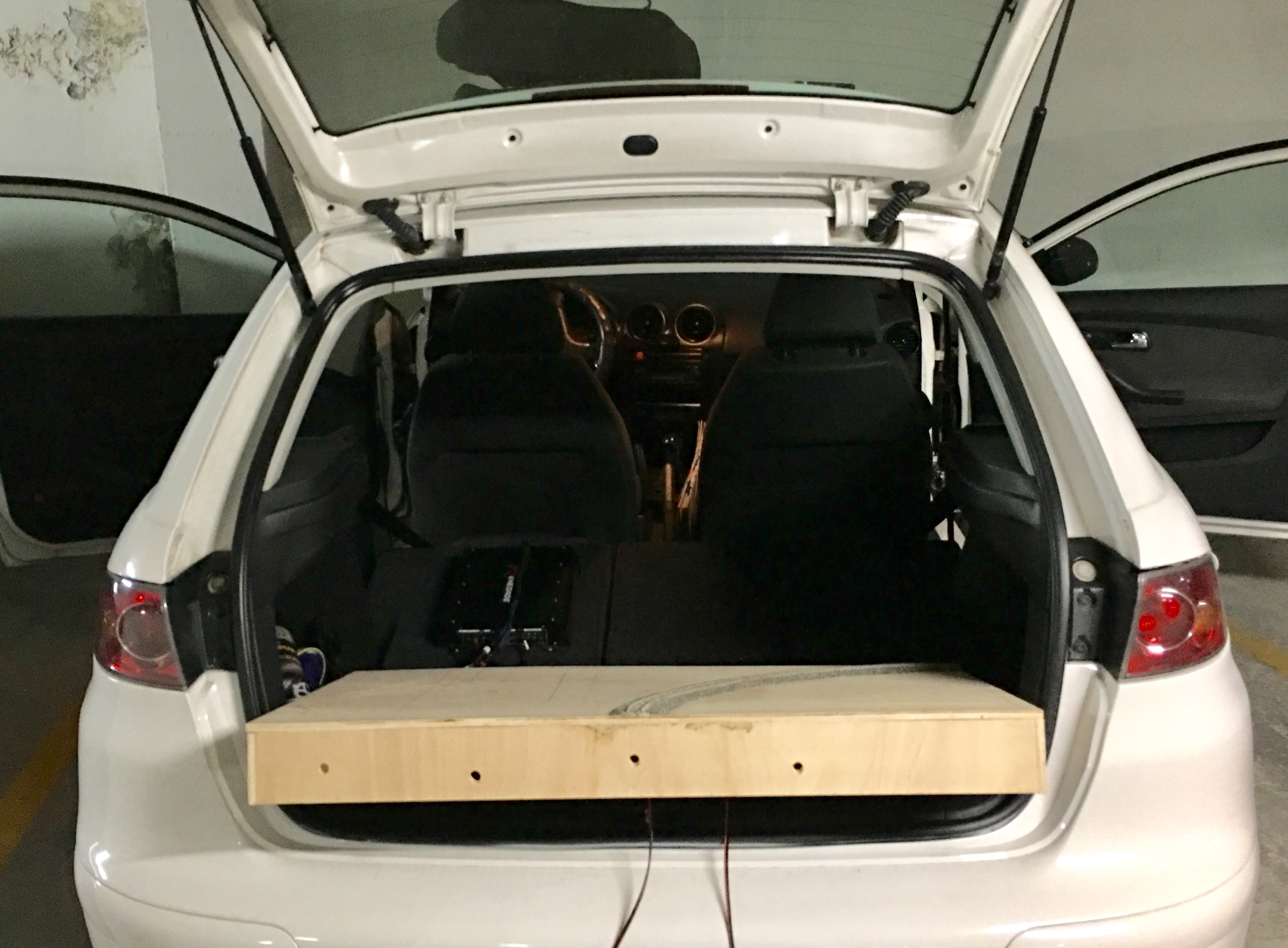

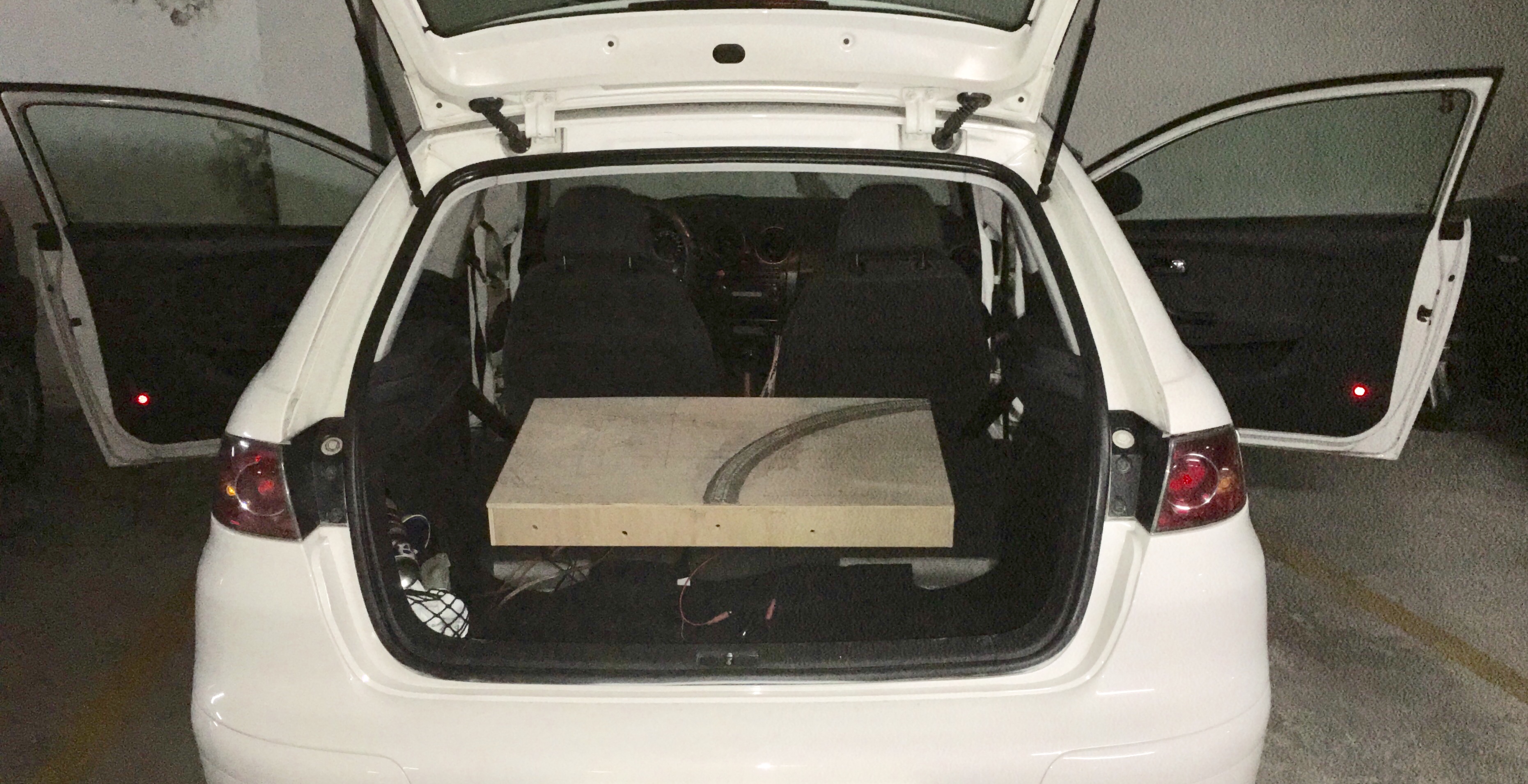

Con los perfiles reducidos, el transporte de los módulos en un coche pequeño, se facilita una barbaridad.
Mensajes: 425

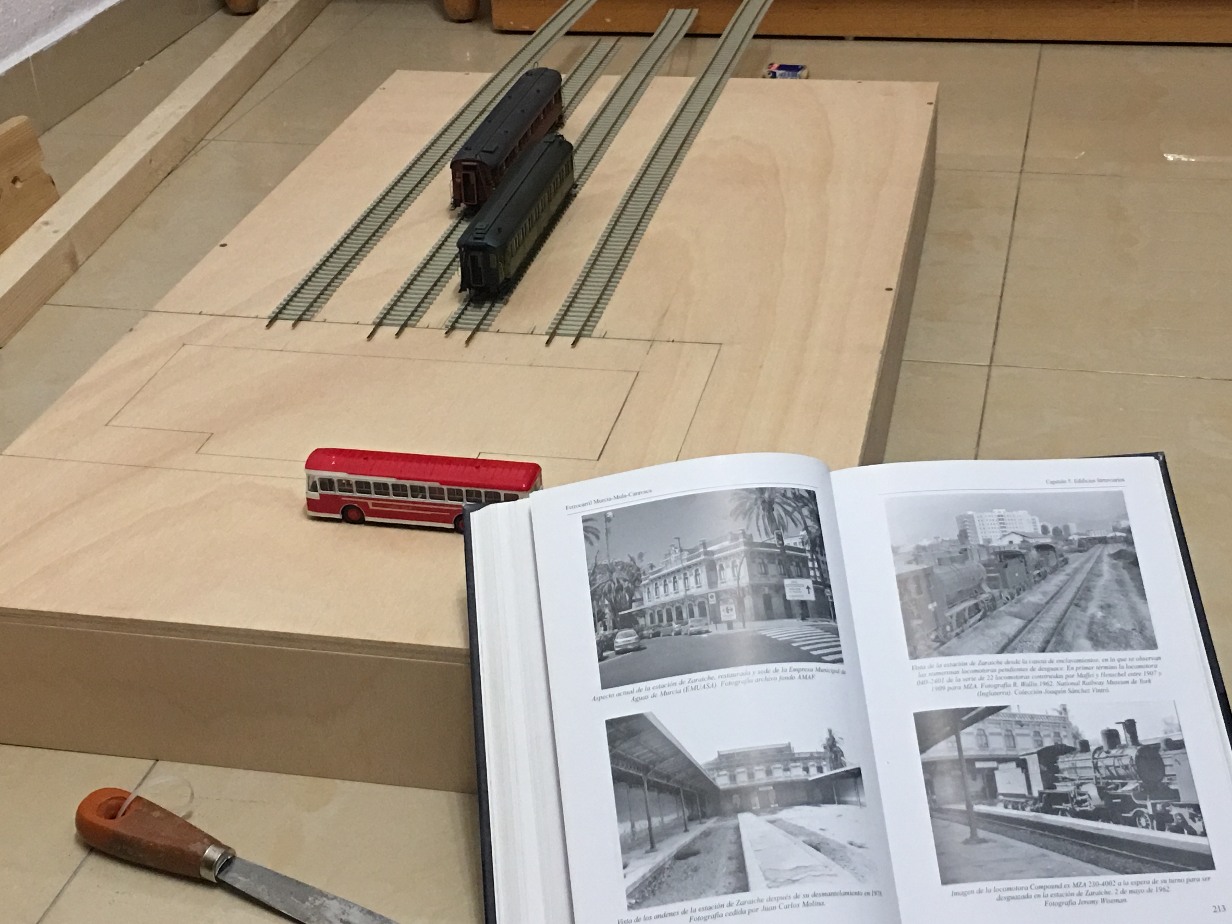

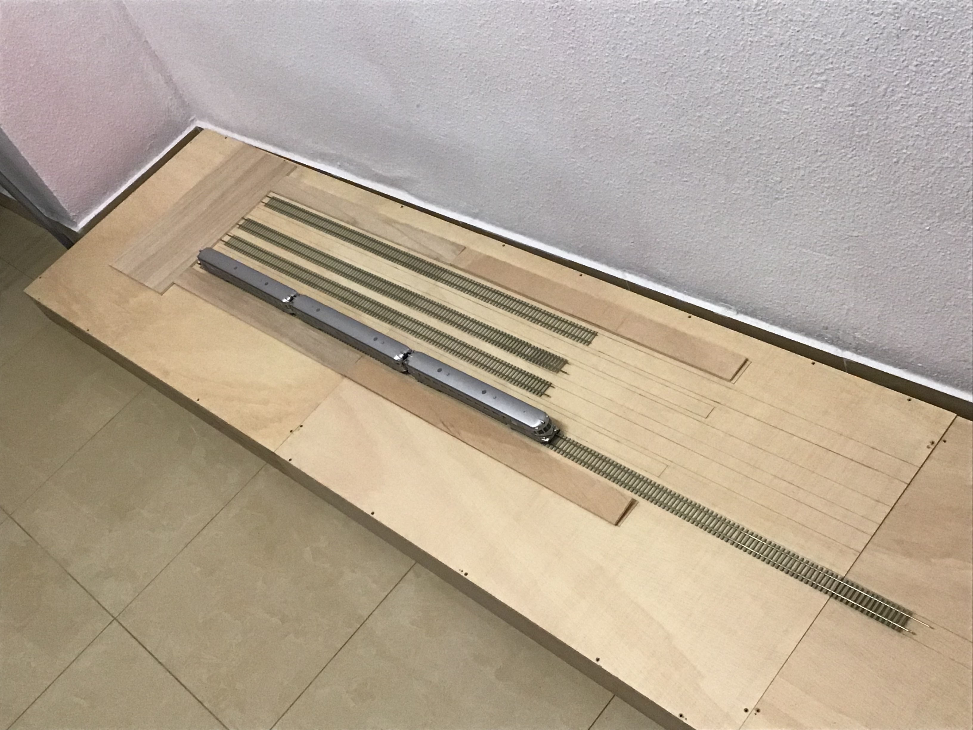

Y andenes... presentacion global de estación y andenes:
