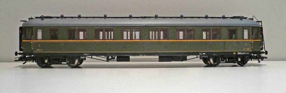

No sé si alguien se ha preguntado por qué Electrotren no ha hecho "verderones" de I clase.
Aqui teneis una explicación del por qué y de como haceros uno.

¡¡MUCHAS MANUEL!! :o :o :o
Que mara villa de coche, de explicación y de trabajo.
¡¡CHEMAAA... PONLO YA EN TUTORIALES!! :D
Una pregunta manuel, ¿Entiendo que con los Verderones de MZA es lo mismo?

Inchenchato: Todos los "verderones" fueron fabricados para MZA y como ya digo en el pdf, hubo de origen 4 carrocerías distintas. Fueron una de 1ª ( más largos que el resto ), una para el Mixto 1ª / 3ª y dos de 3ª ( ventanas dobles y ventanas sencillas ). De estos hubo dos longitudes distintas, pero con tan poca diferencia, que en H0 son prácticamente iguales. Independientemente de los techos, que los hubo con y sin linternón. Todo lo demás sobre "verderones" son arreglos sobre los originales.

Enhorabuena por el trabajo MAPEL, como siempre genial tus trabajos y preciosos estos coches que con un poco más de esfuerzo podría haber vendido Electrotren como churros, pero bueno como decís así se pasa un rato mejor transformándolos.
Un pequeño apunte es que el bastidor como es sabido debería ser algo mas estrecho que el coche, es decir quedar la caja algo fuera del coche y bueno aunque lleva mucho trabajo no es difícil de conseguir a cambio de que los bajos queden un poco guarros tal y como hizo Chema en su día: viewtopic.php?f=6&t=2826&p=22759

Efectivamente hardtonic. El bastidor debería ser un poco más estrecho que la caja, la cual debe sobresalir ligeramente por los lados. No obstante, el fallo ( que lo es ) creo que no justifica una intervención quirúrgica, pues sería peor el remedio que la enfermedad. Hay que tener en cuenta que esa diferencia entre caja y bastidor no fue en la realidad tan notoria como la de un "Costa", por ejemplo, en cuyo caso sí hubiera sido intolerable.
