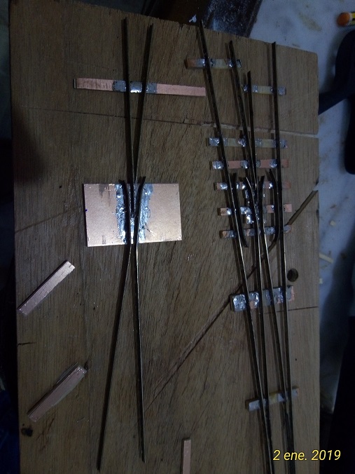

He empezado a montar vías y desvíos.

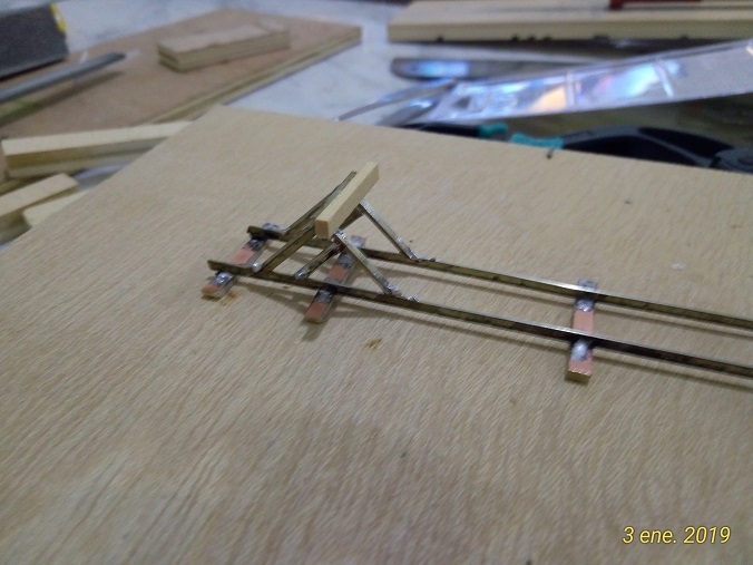

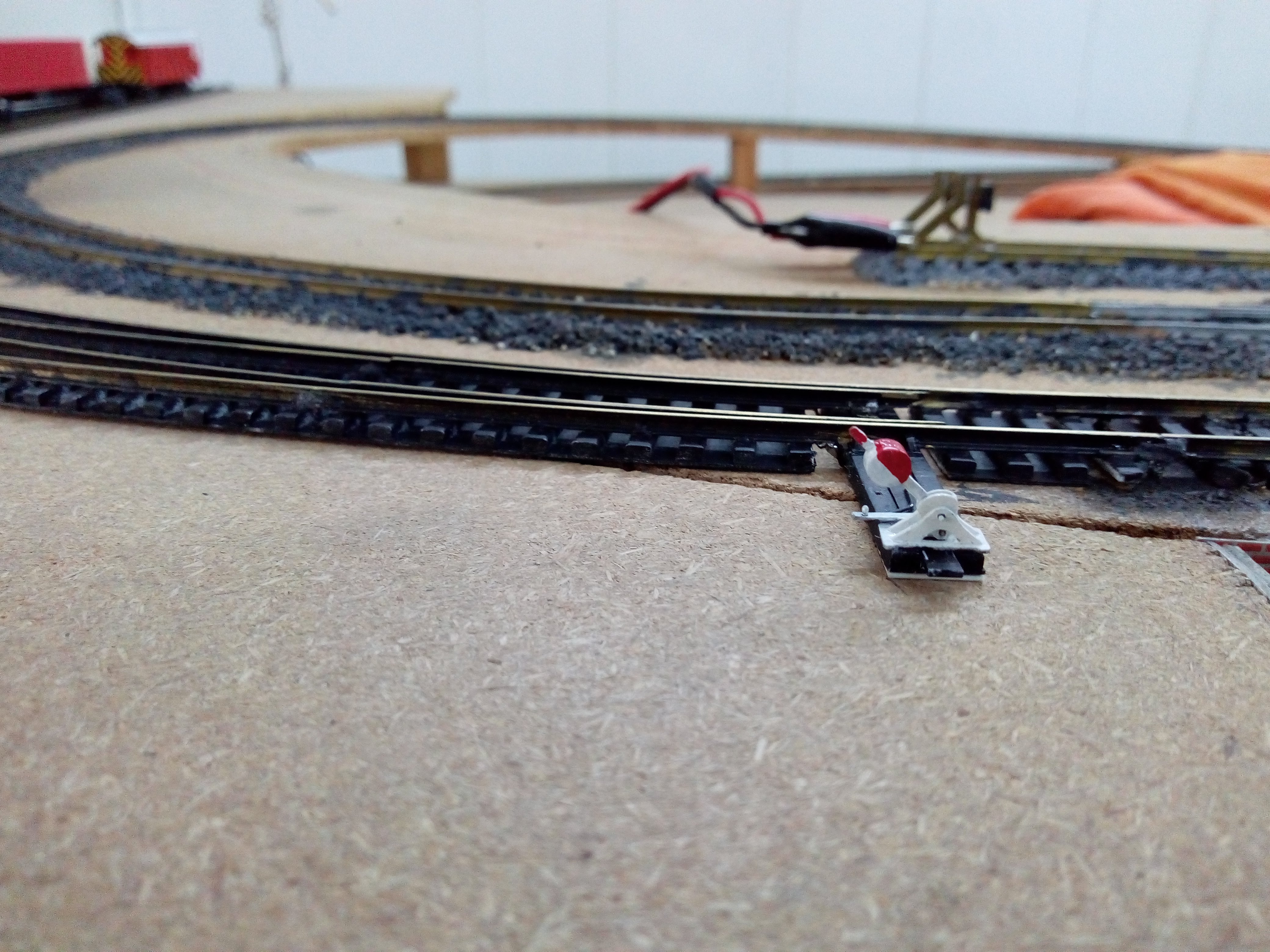

El ponerme a montarlas surgió cuando necesite un tramo de vía de tres raíles. Como encontrarlo comercial es bastante complicado y tenia una gran cantidad de vías N de código 80 me puse a desmontarlas para obtener raíl. Después, viendo que la vía métrica no se encuentra en las tiendas de Valencia decidí construirme también la vía métrica y los desvíos. Todo el material empleado es reciclado (el raíl) o de ferretería, la placa de circuito y el estaño. los corazones están hechos con raíl, como antiguamente, las agujas son de desvíos N. Los desvíos a pesar de parecer complicados tienen la ventaja de construirse en plano, permitiendo una buena sujeción de las partes. Lo mas complicado ha resultado ser las toperas pues es construir al aire.
Dejo un par de fotos. De la topera no estoy demasiado satisfecho, he de volver a hacerla.

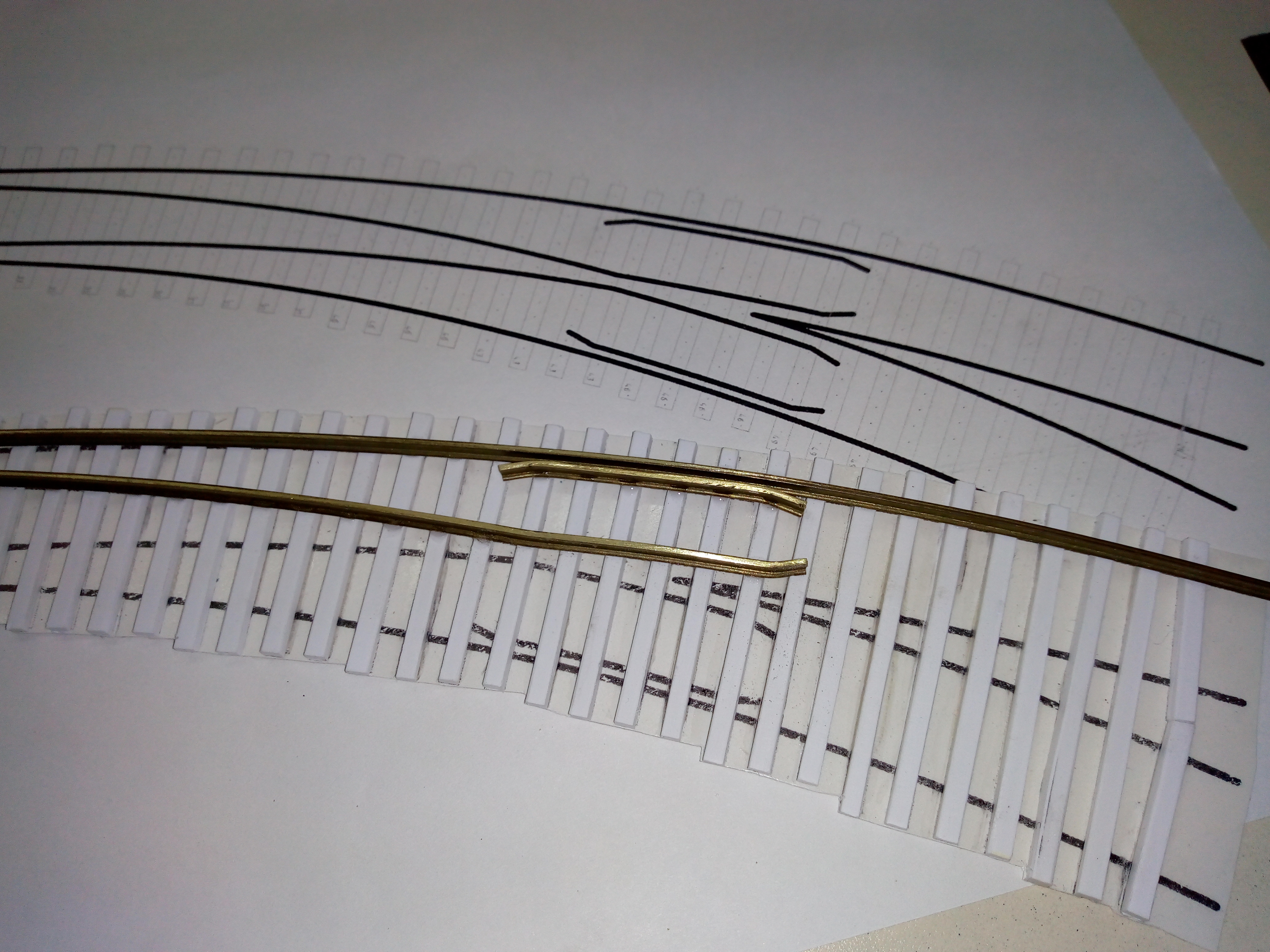

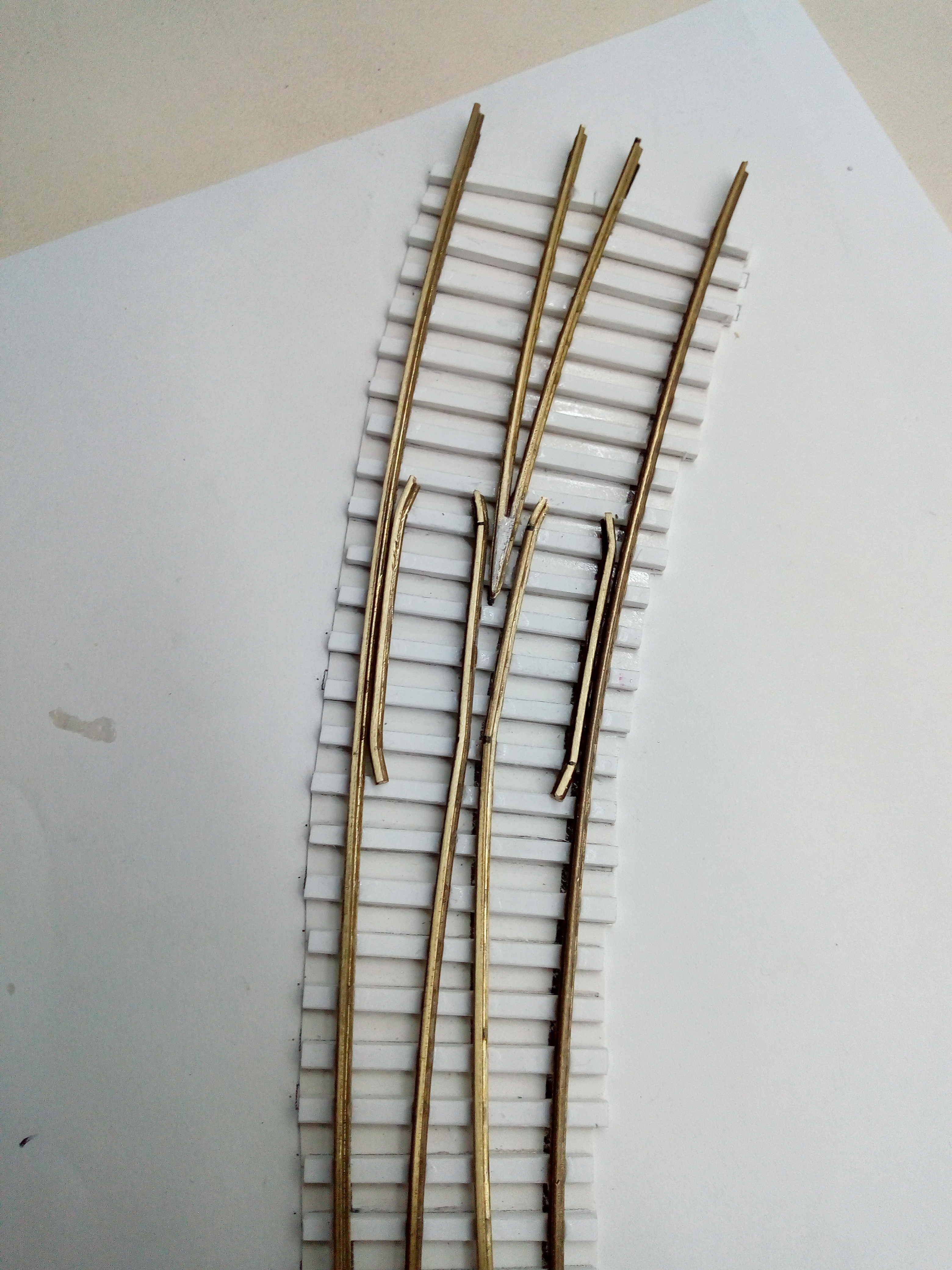

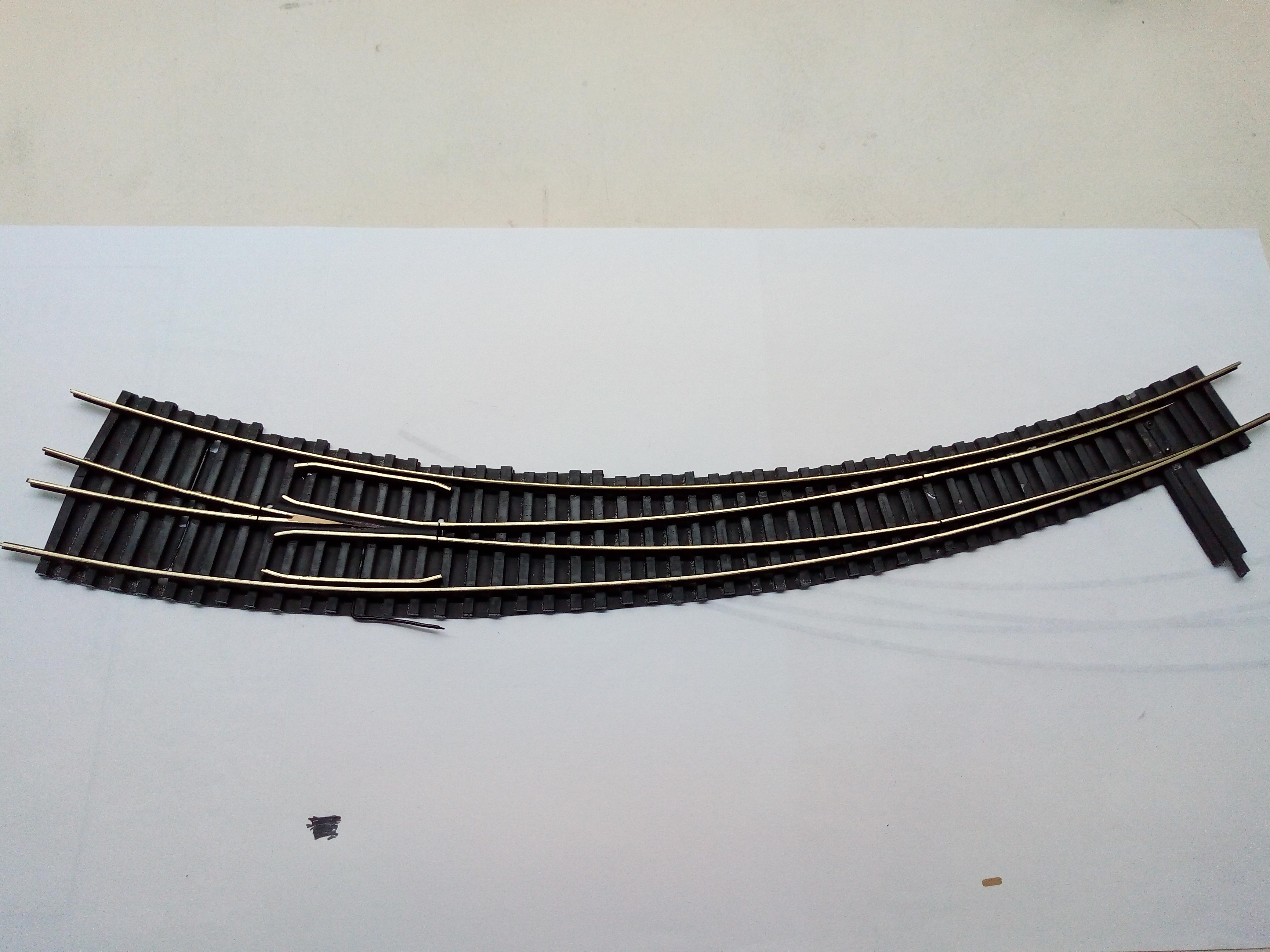

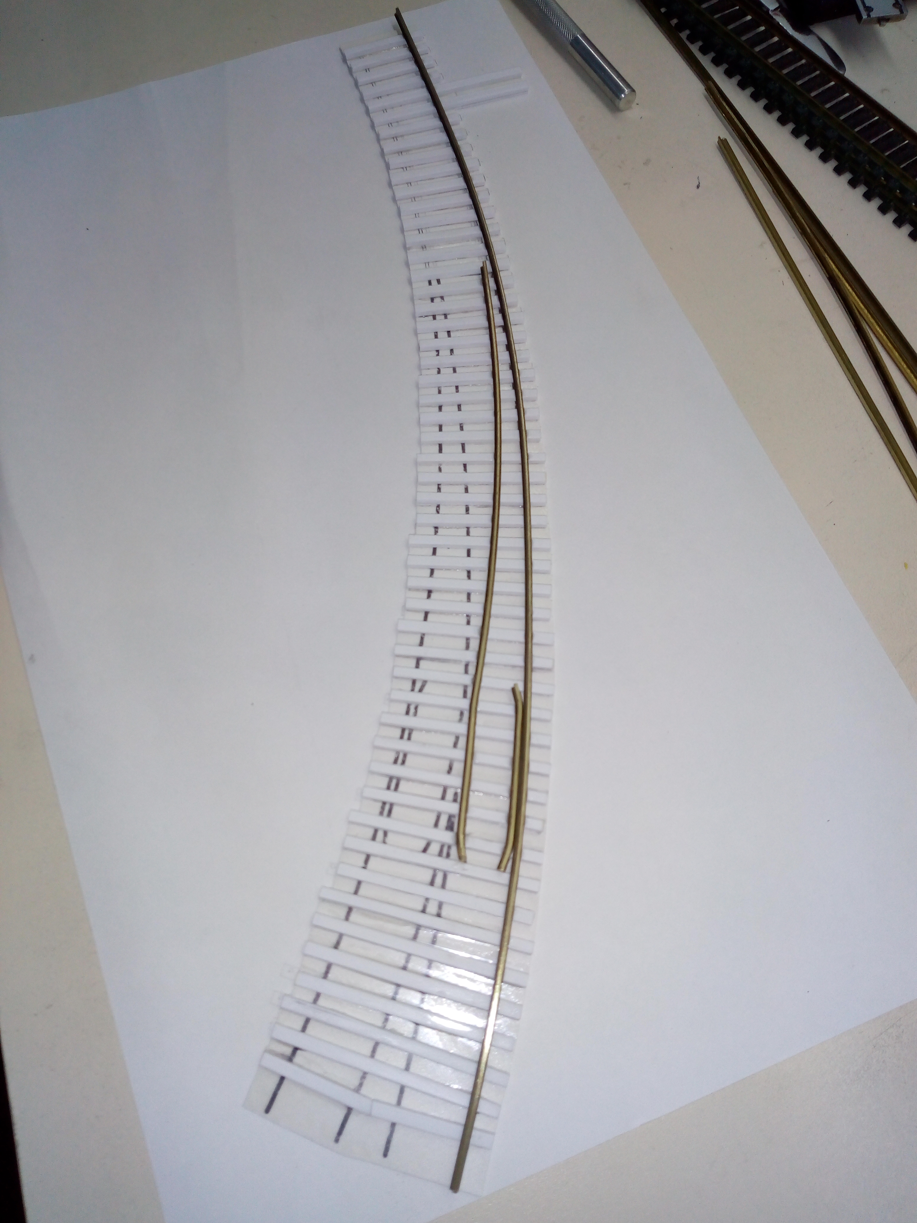

Buenas tardes. Recién ahora veo este blog y quería contarles un poco de mi experiencia en la fabricación de un desvio. Utilicé restos de rieles de vía flexible de bronce (Frateschi, que es lo que conseguimos más fácil en Argentina) y los durmientes (traviesas) están hechas con estireno de 2 mm. Para simplificar el montaje, utilicé una plancha de 0,25 mm de estireno donde imprimí directamente el diseño que realicé con ayuda de CAD. Les muestro las fotos

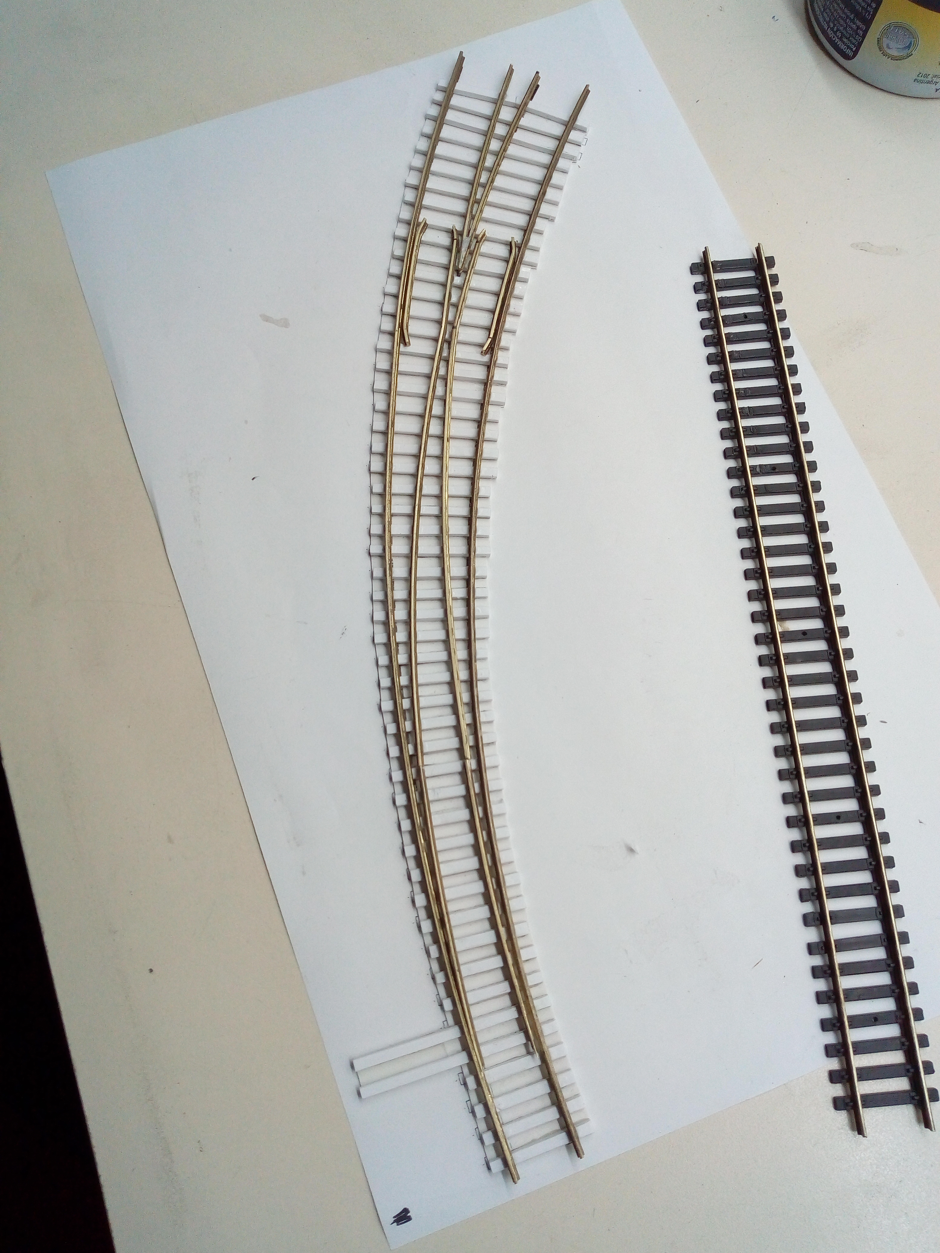

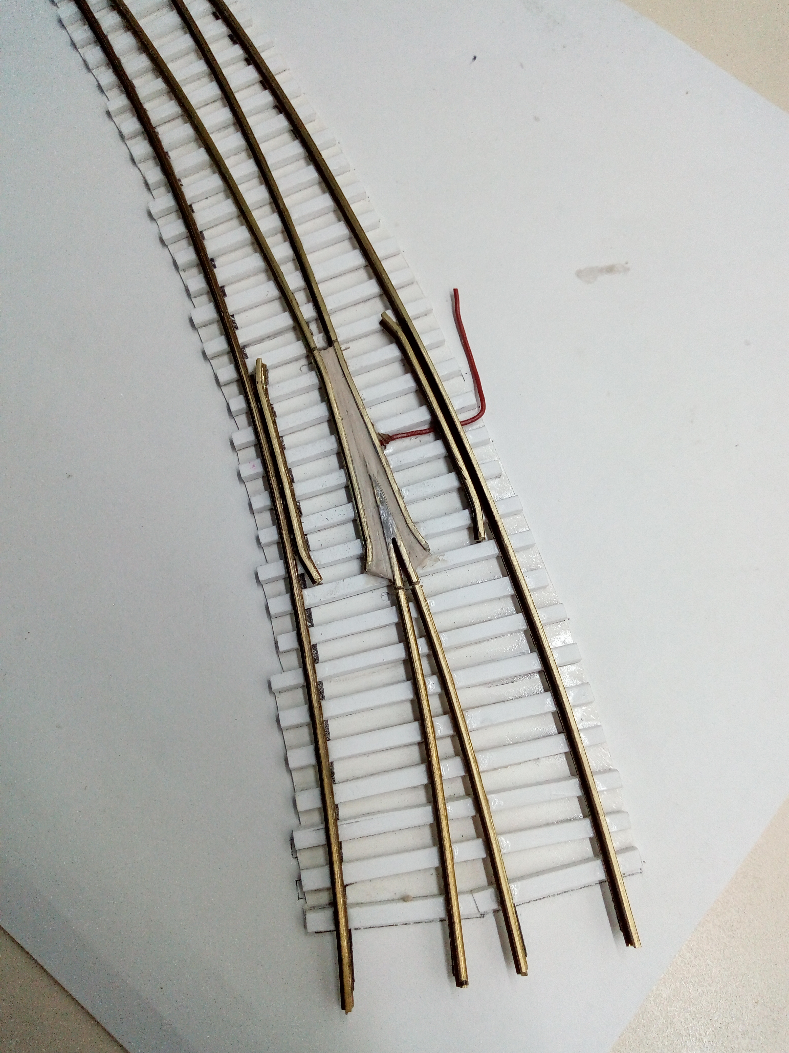

También la marmita está realizada en forma artesanal, con estireno y alambre. El aparato de vía consta de alimentación de corazón automática, es decir, toma corriente del riel apropiado según la posición de las agujas.

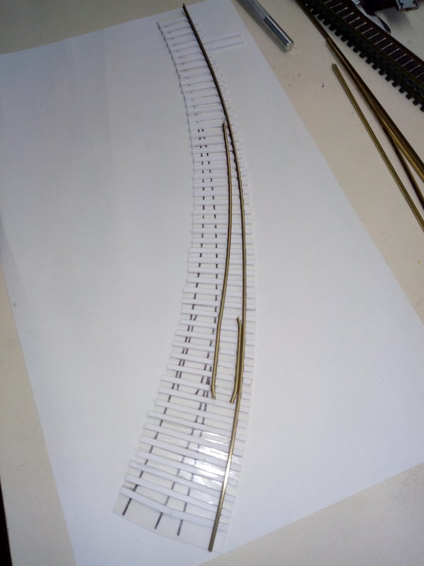

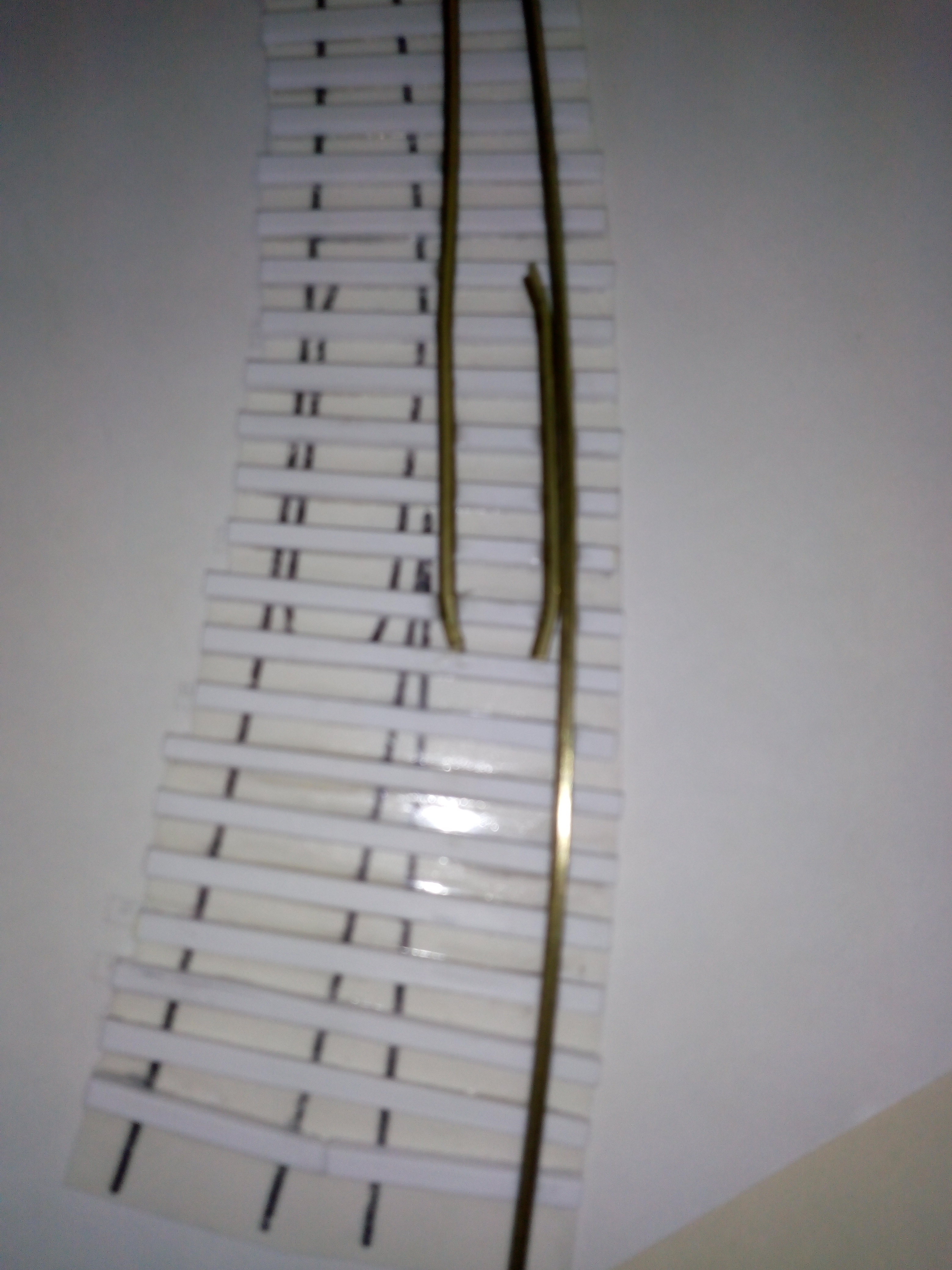

Muchas gracias. Lo que ayudó bastante fue realizar el montaje sobre la plancha de estireno de 0,2mm. En ella traspasé, en primer lugar, el diseño utilizando disolvente (quitaesmalte para uñas) que calcó el tonner (impresión) sobre el plástico. Luego pegué los durmientes y los rieles. Por último, agregué las agujas con sus pivotes. Les dejo otras fotos que tomé durante el proceso, por si les sirve.
