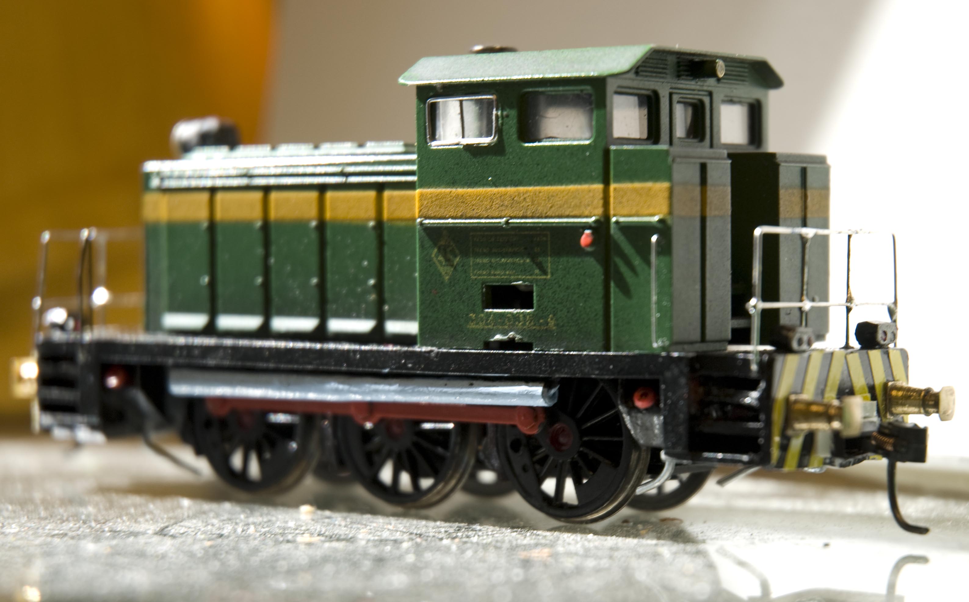

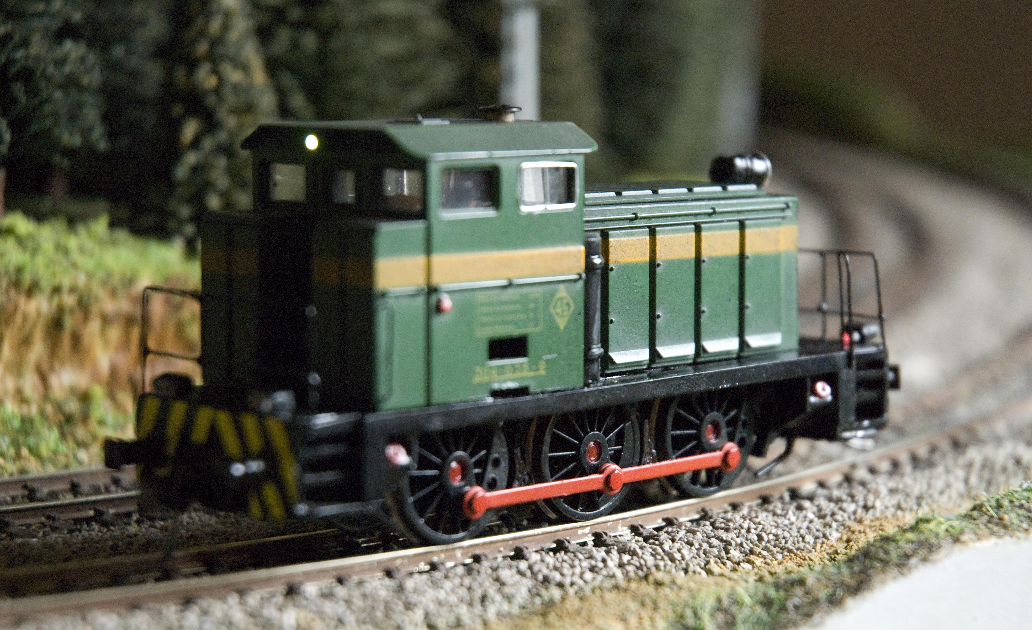

Una solución muy buena, abasotas. Gracias por compartir "el invento".
Manuel
Mensajes: 471
Ubicación: Algeciras
Registrado: 10 Dic 2008 21:12
Abasotas, veo que al tunear la vaporosa has utilizado la bancada de la bachmann, ¿no sería mejor usar solo la motorización y desechar la bancada, ya que ésta queda muy sobredimensionada?

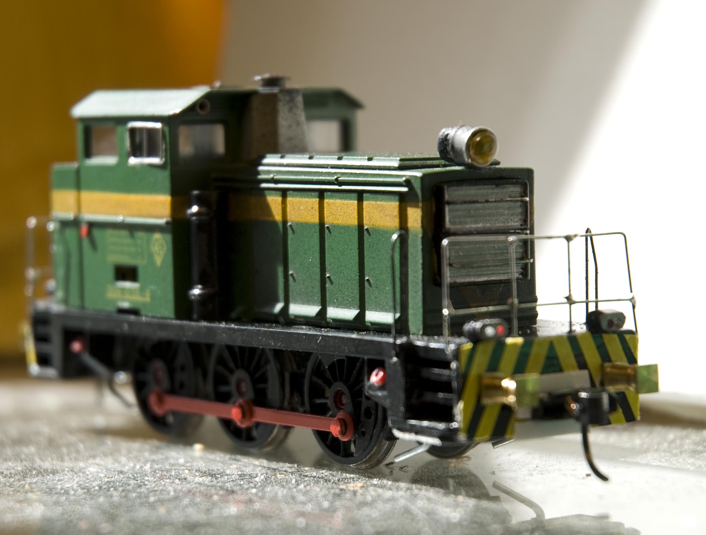

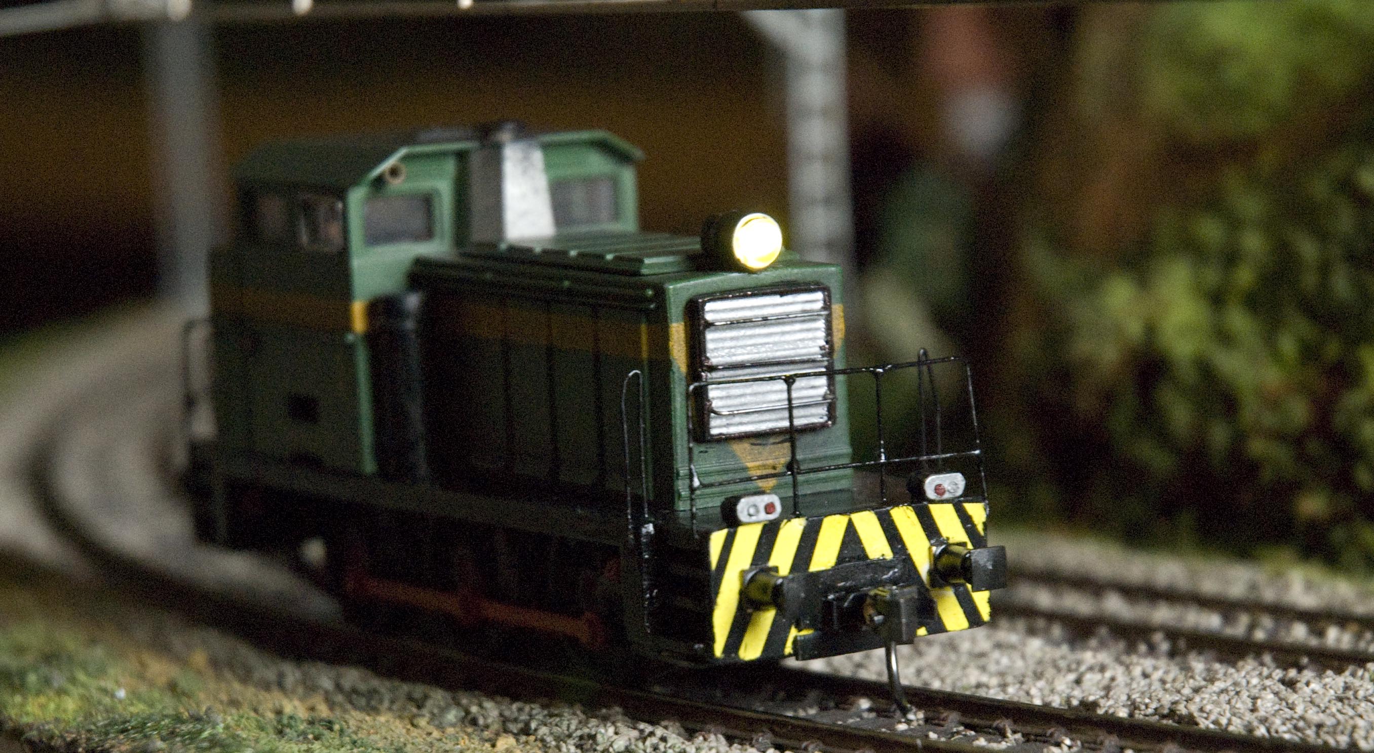

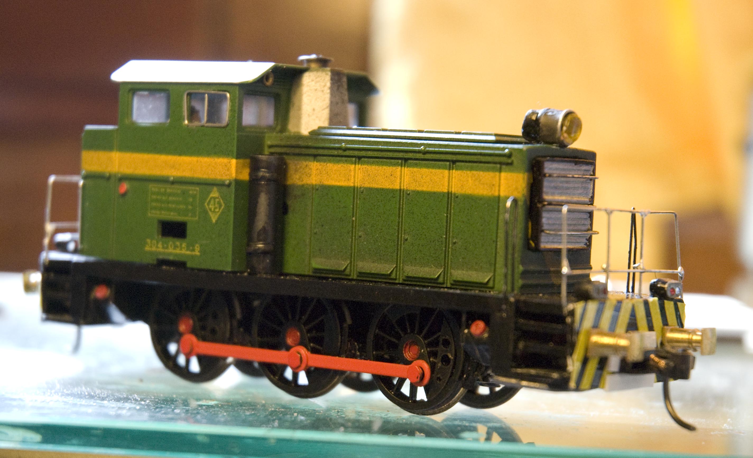

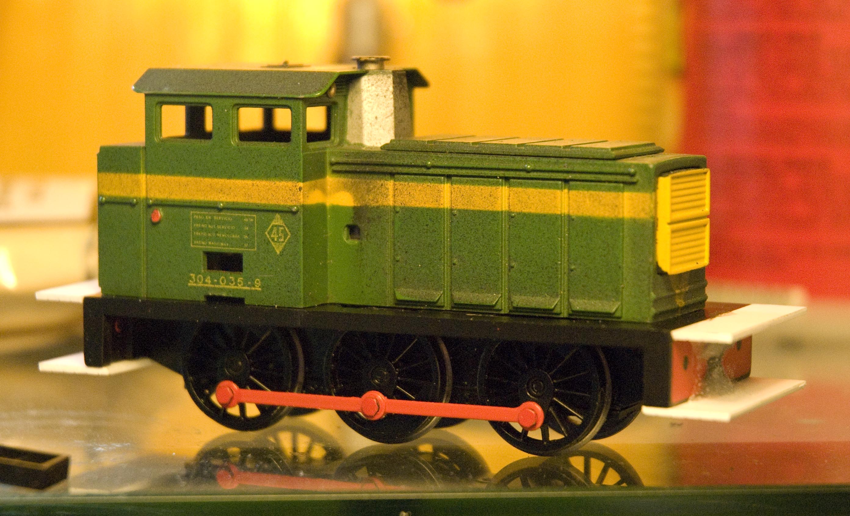

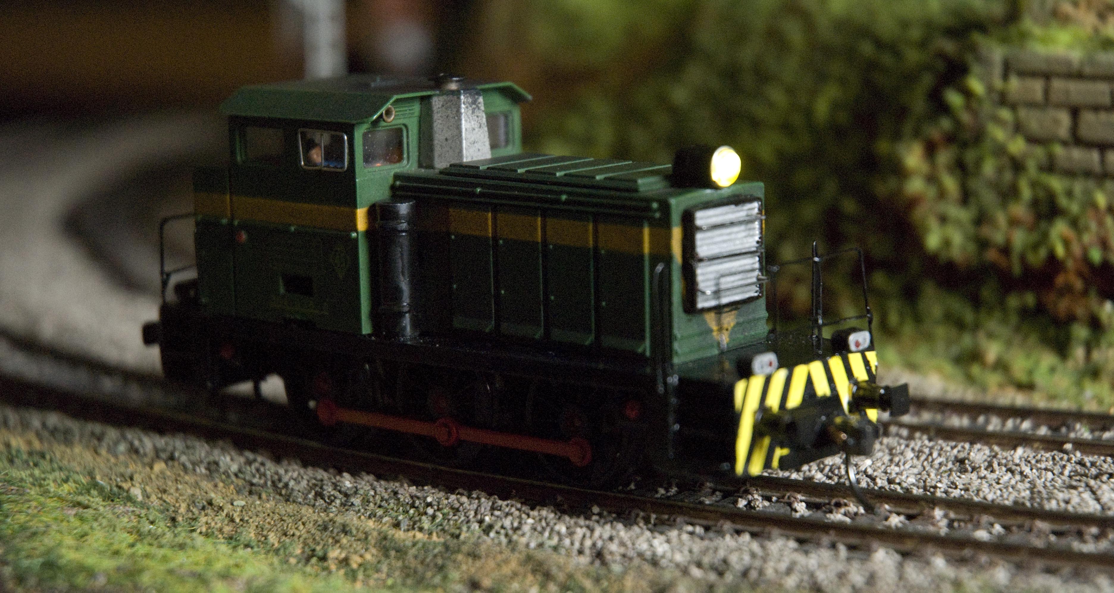

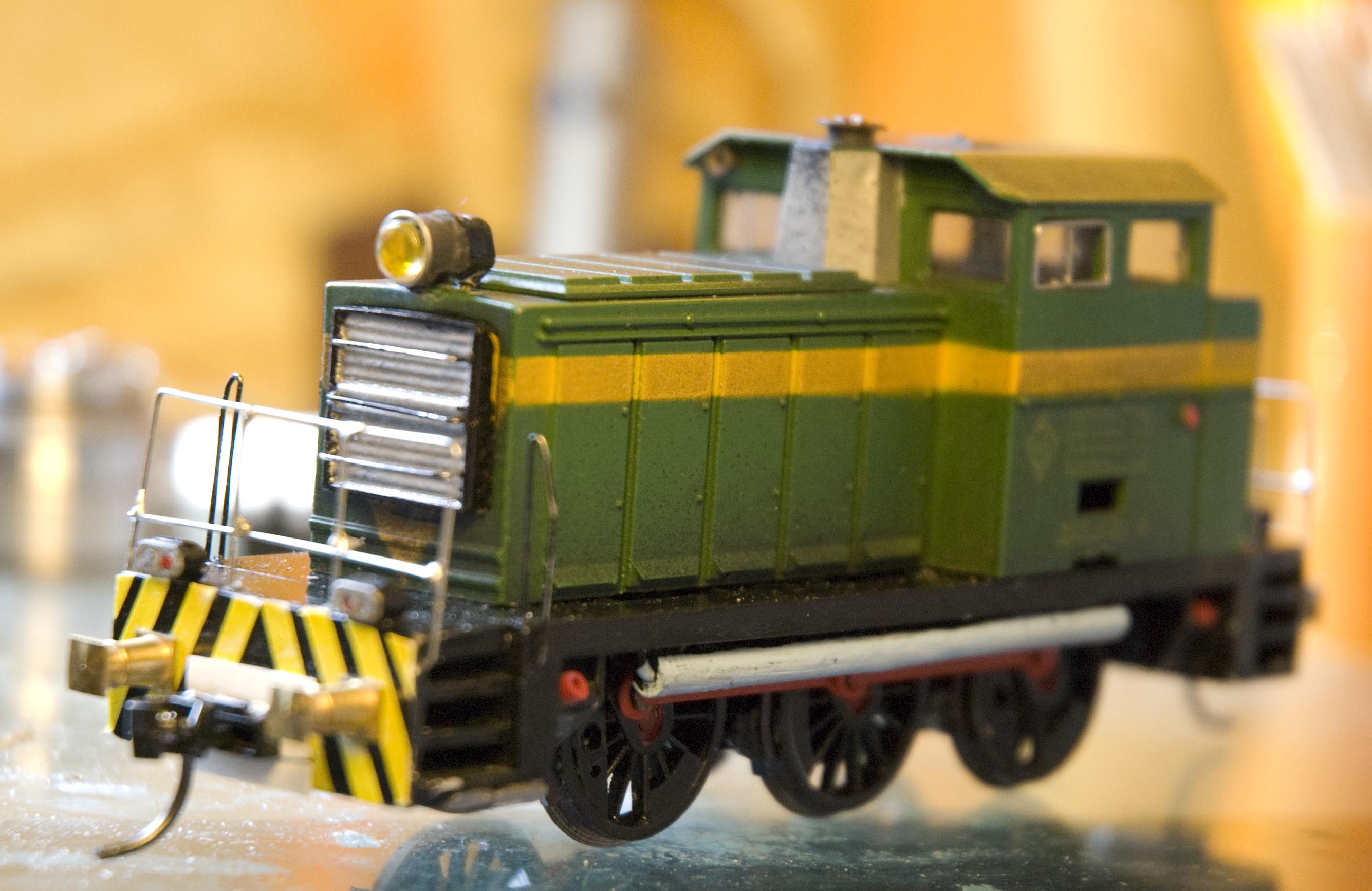

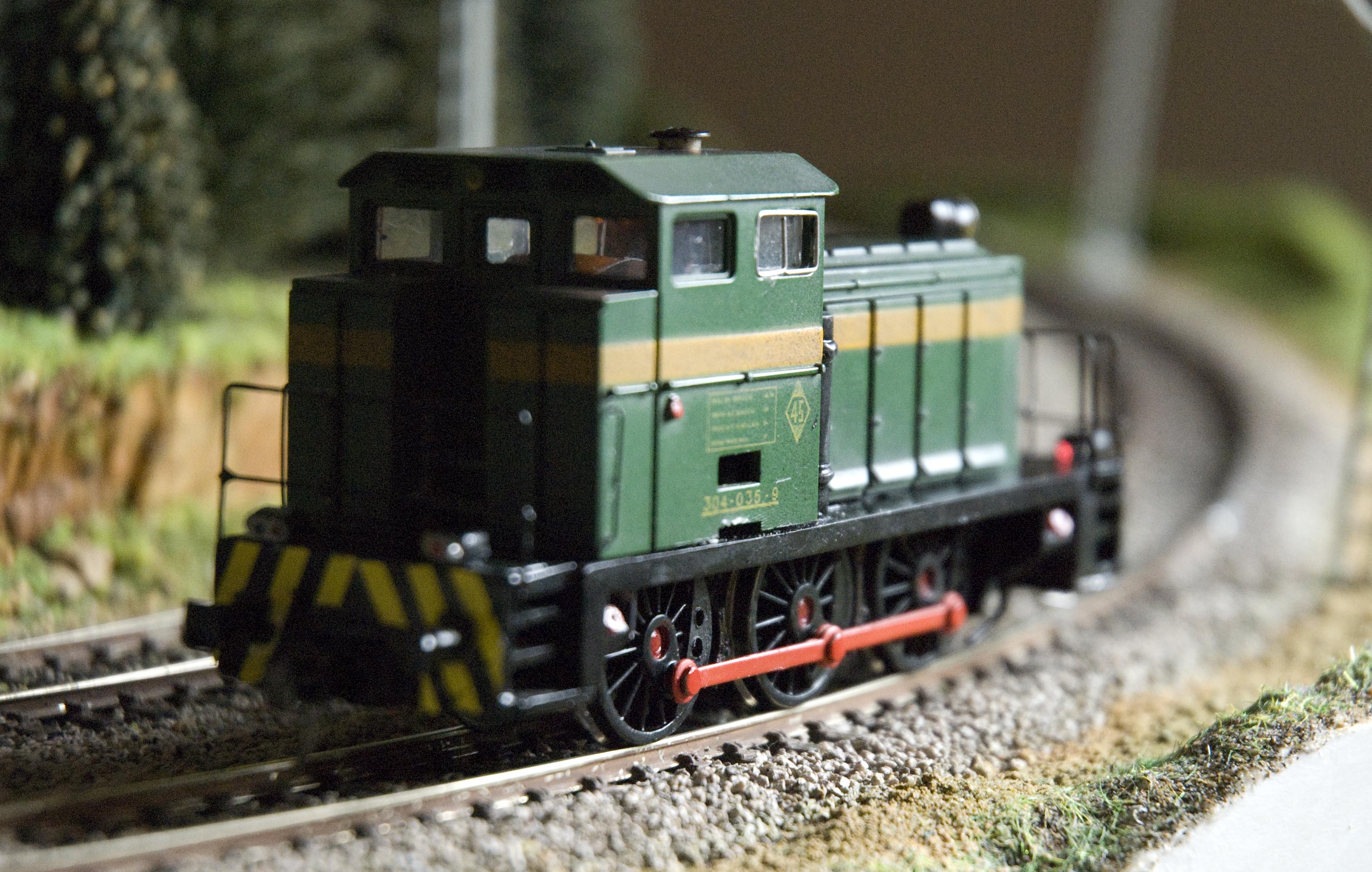

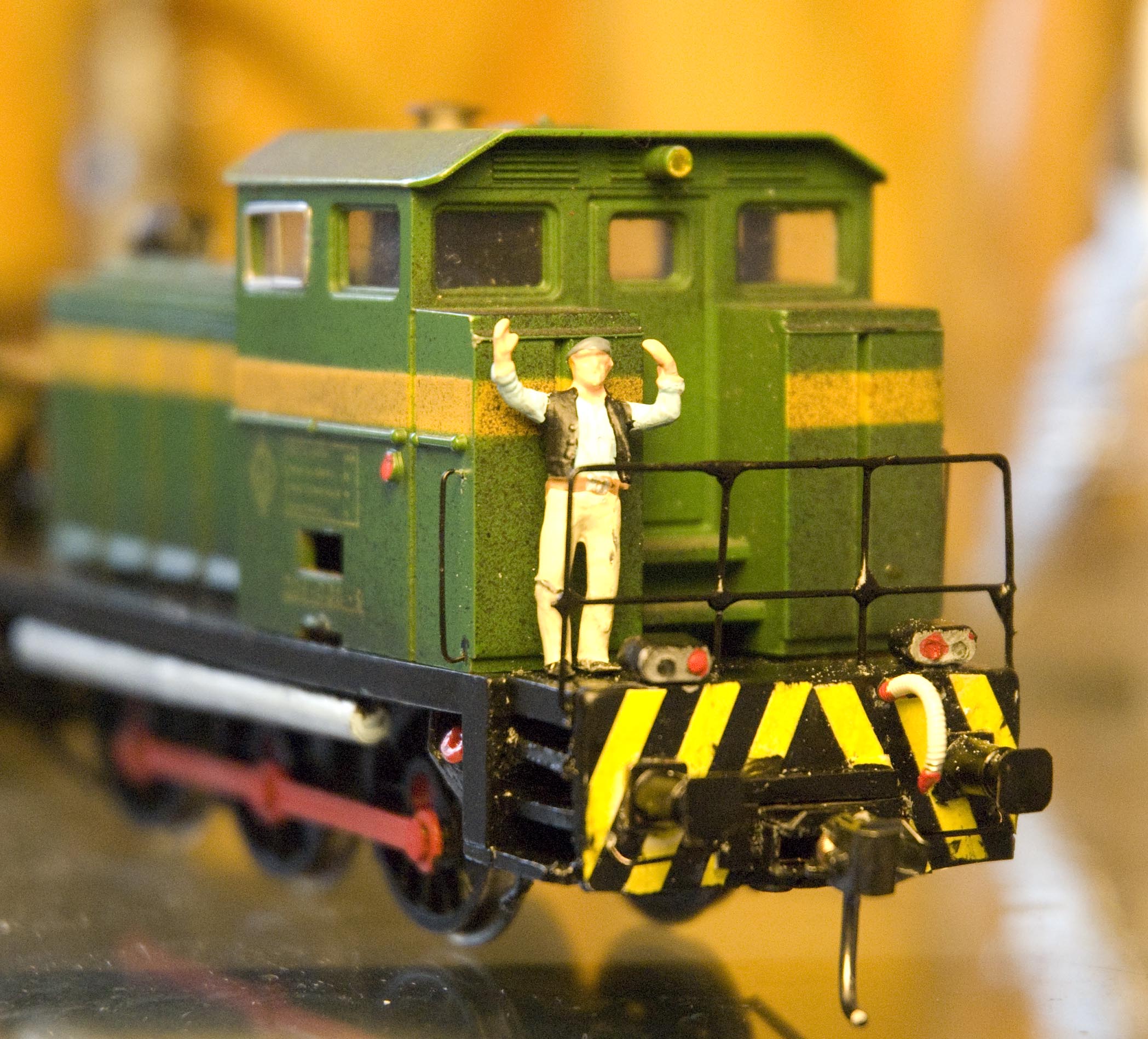

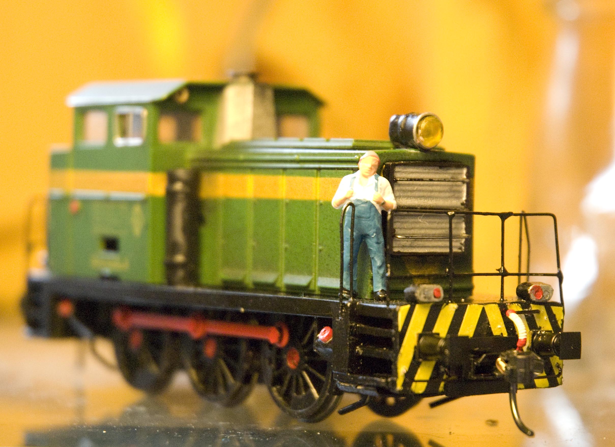

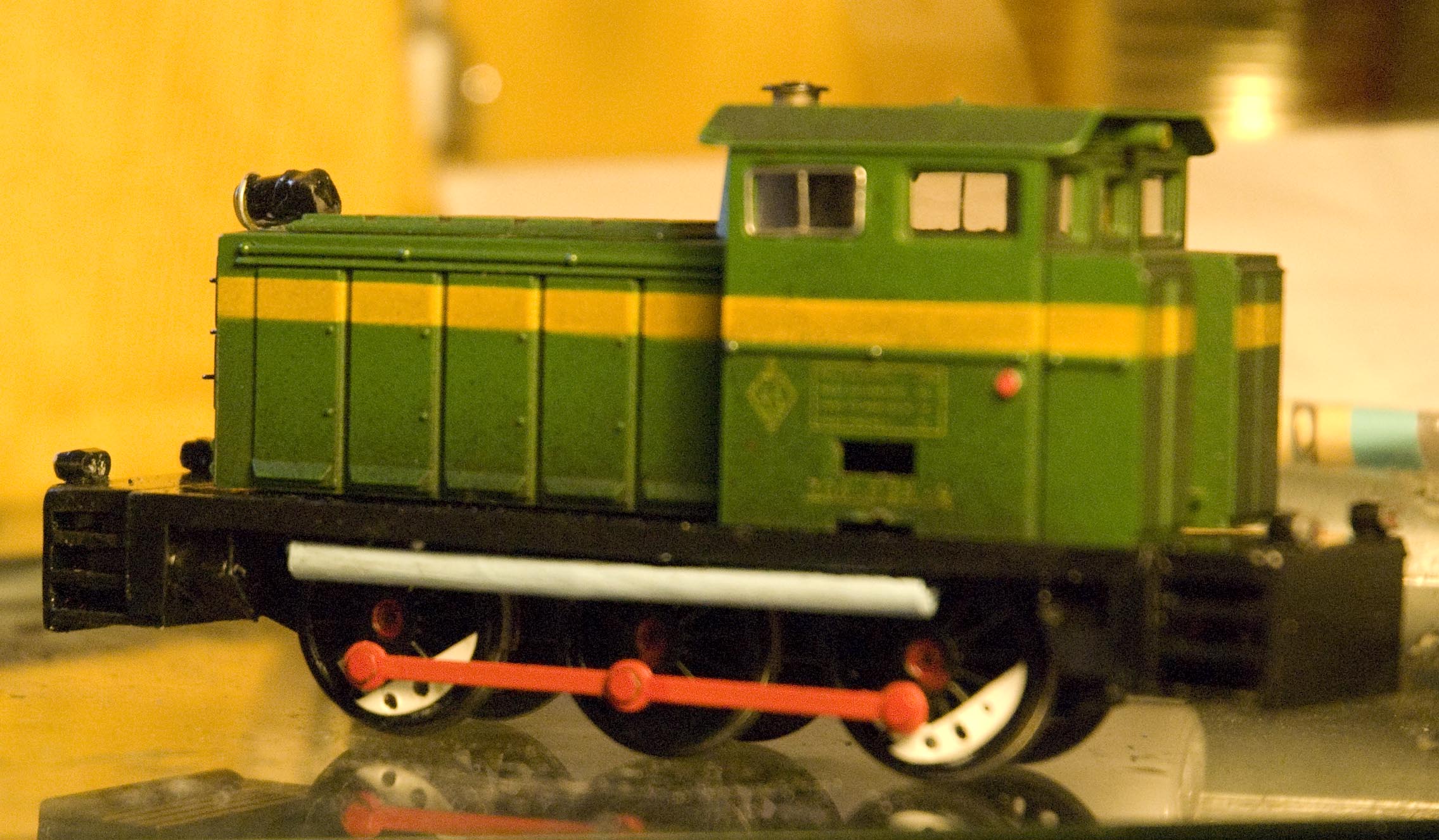

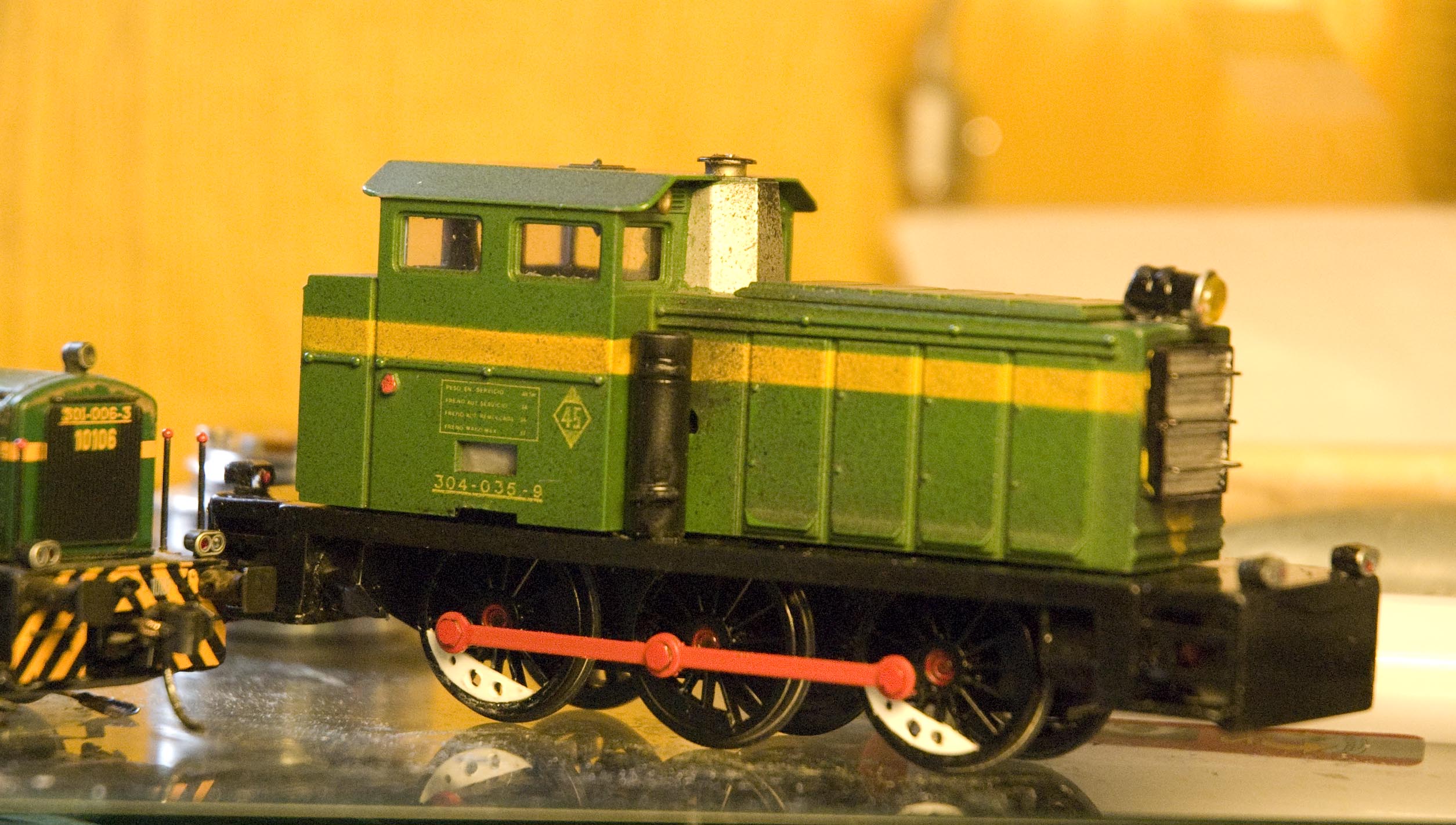

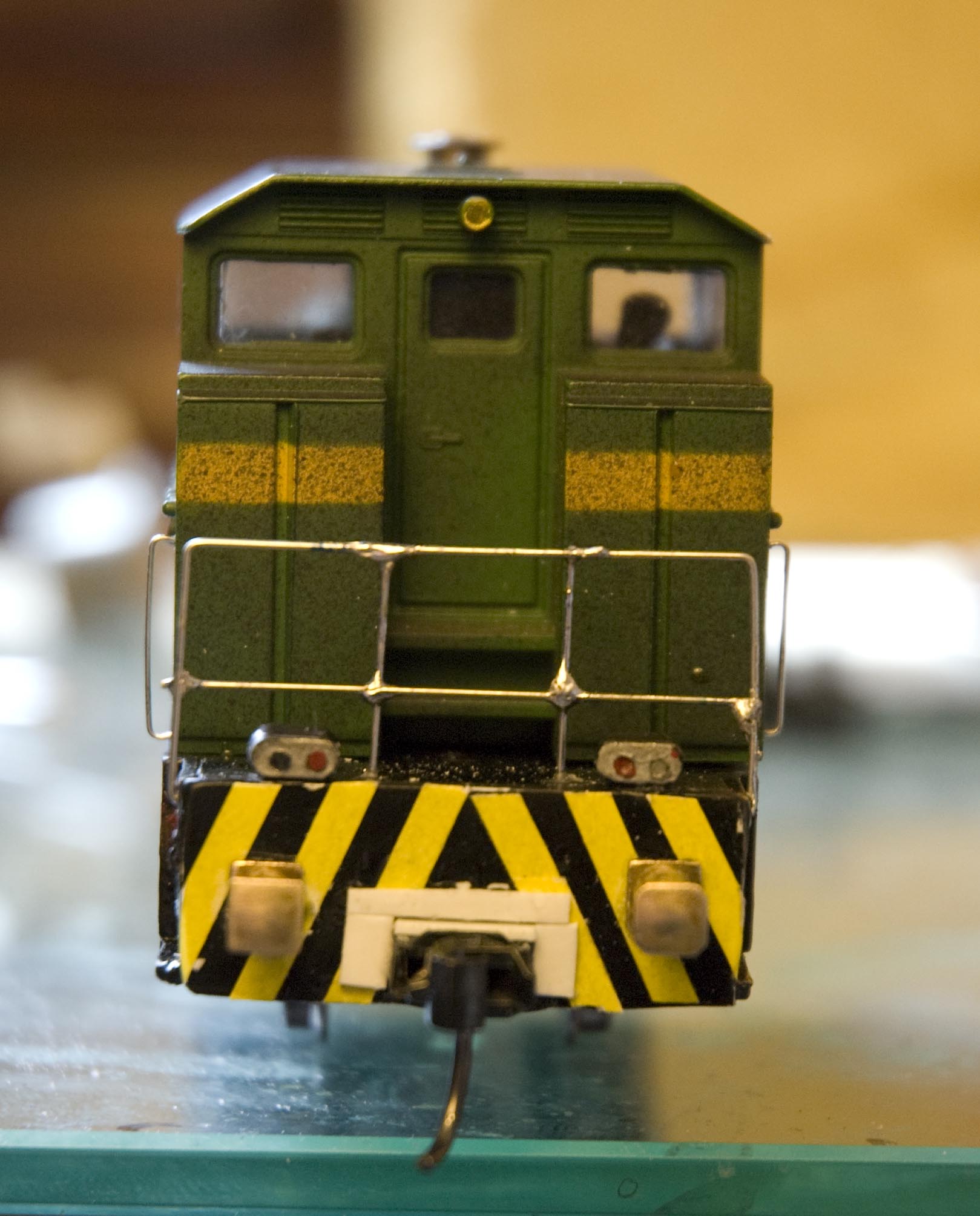

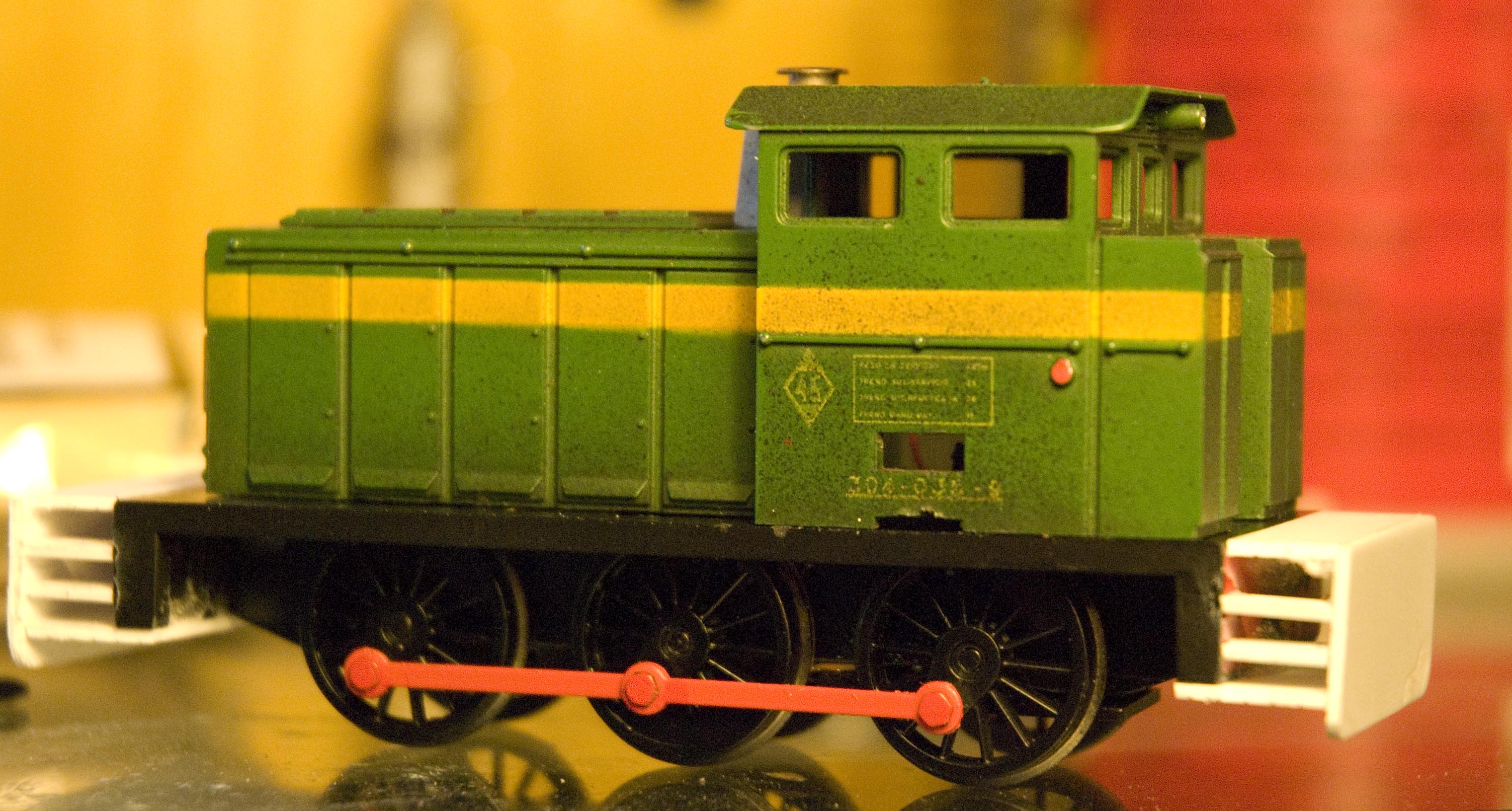

Hola Alejandro (Abasotas) y a todos.
Bueno pues yo tambien me he puesto manos a la obra y he terminado mi 304 siguiendo tu explicacion.
Tan solo disponia de la carcasa suelta y envejecida y con el tractorcillo de Bachmann y todos los sobrantes del cajon de sastre creo que en algo se parece o se le da un aire.
Pongo unas fotos a manera de un paso a paso y ya esta...
Juanjo

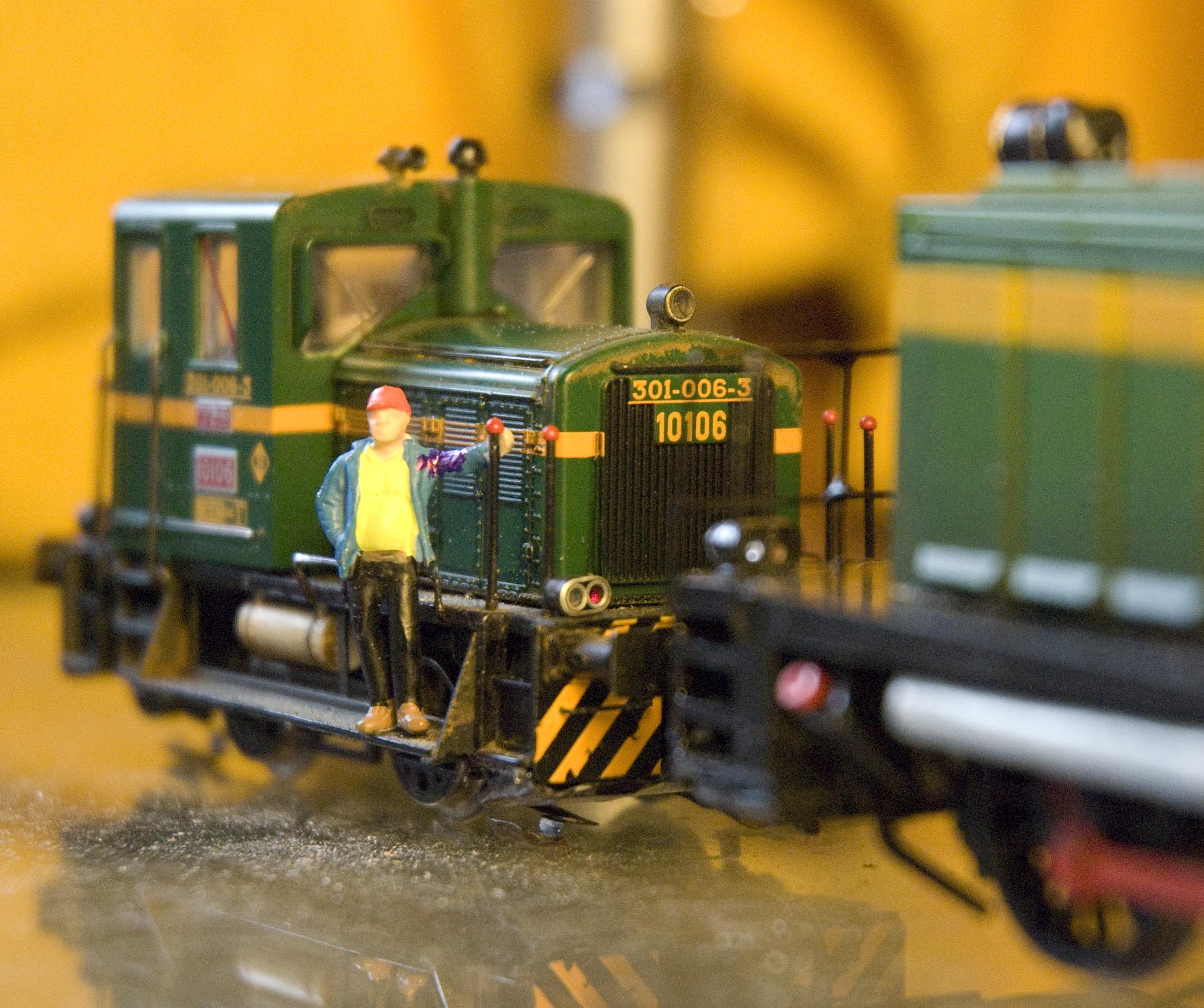

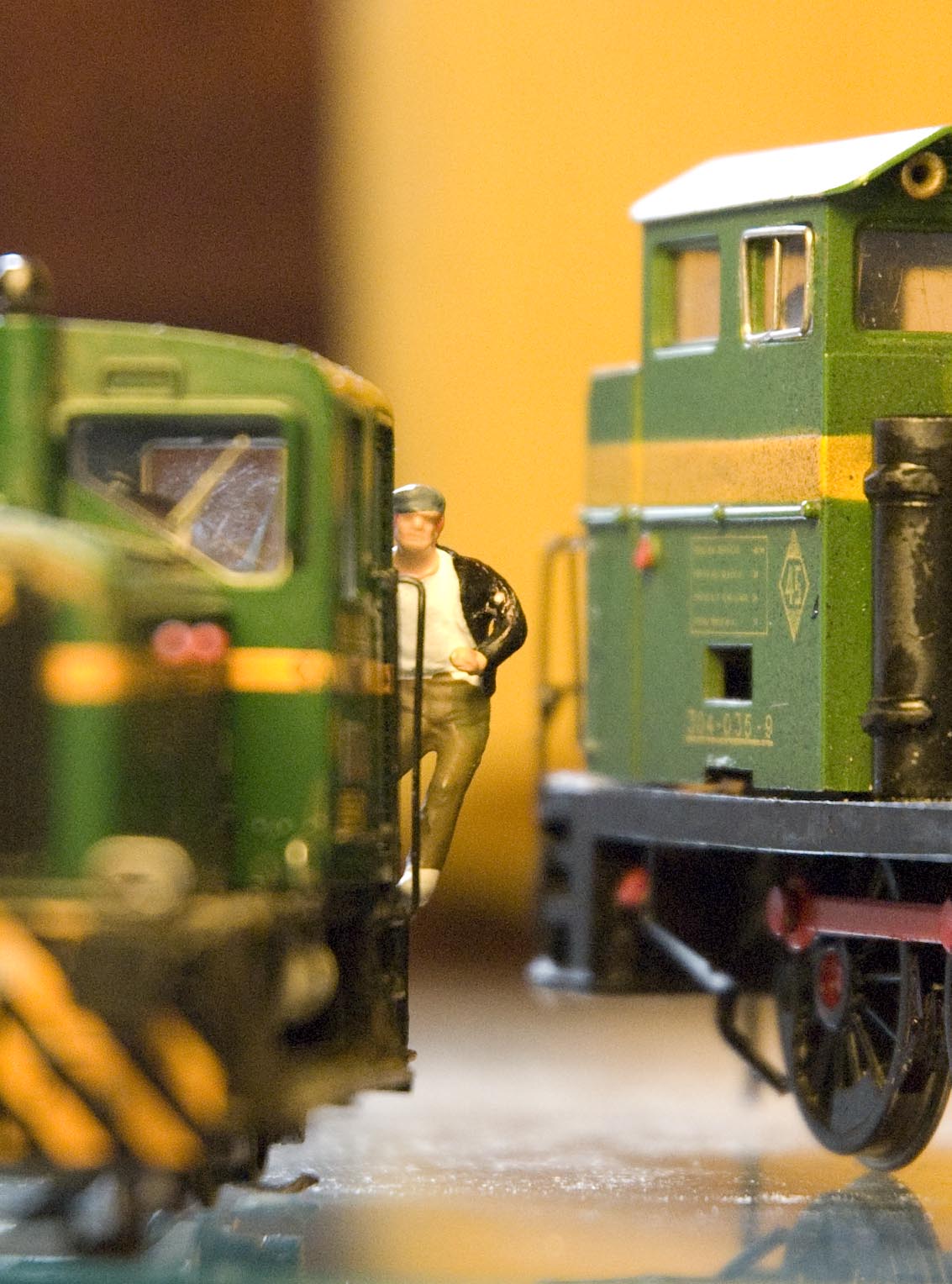

El jefe de talleres para la foto
Este a punto de jubilarse que tambien quiere su foto
El que se ha currado el 304
Un espontaneo!!!

juanjoM, te ha quedado un trabajo muy interesante, enhora buena.
¿Donde has conseguido los topes?, ¿quien los fabrica?.
Esto si que es drifrutar del modelismo, sigue así.

Hola JR.
Estos topes son de laton y los vende Mabar aunque yo los compre en mi tienda habitual.
Tambien me llegaron las calcas de Raolva para el 304 y asi completarlo.
Estoy haciendome un Furgon corto PD y cuando lo termine hare unas fotos con todo el material que he ido haciendome poco a poco con restos de aqui y de alla.
Juanjo
