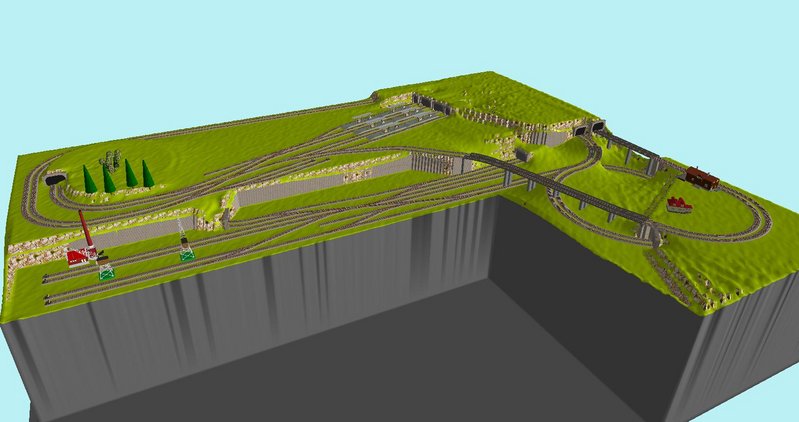

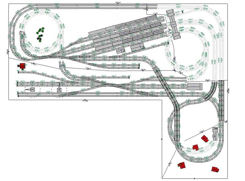

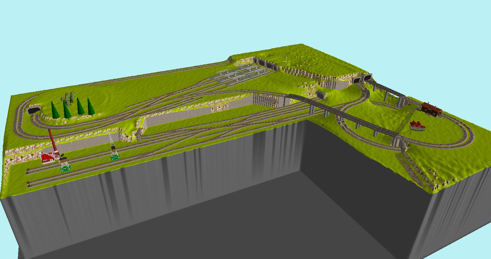

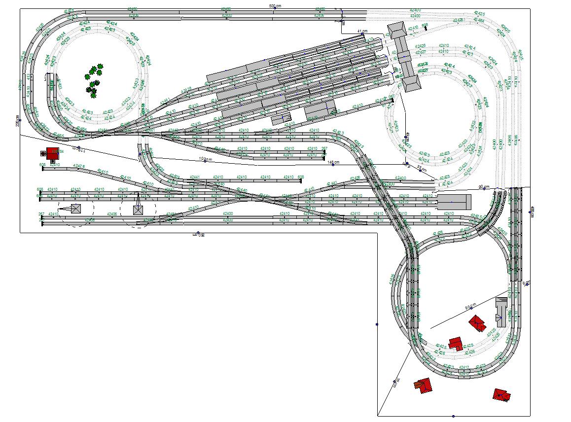

Me presento con mi nuevo diseño de maqueta. Soy David, aunque podeis llamarme pesca, ya he escrito algún mensaje por el foro porque me picaba el gusanillo de ampliar mi maqueta actual (tipico ovalo con 3,4 desvios). Asique por fin me he animado y me he puesto manos a la obra con el wintrak para diseñar el proyecto que os adjuntos. Por supuesto se admiten todo tipo de sugerencias, recomendaciones (quejas no, eh) aunque sin destriparme mucho el diseño original.
Como veis la maqueta se proyecta en forma de L con unas dimensiones de 5x2,2 m y 4x1,5. He pensado realizar 3 alturas, la más baja dedicada a una zona de mercancias, en la zona intermedia irá los andenes de la estacion central y se dispondrá diferente tipo de industria pesada. En la zona más elevada irá la estación principal con asceso a los andenes inferiores además de la ciudad. En la zona inferior irá otra estación y una zona más campestre y naturalizada.

Hola pesca. el plano esta muy bien, me gusta. Intenta hacer la estacion principal mas larga, yo tengo un proyecto con la misma forma de tu maqueta, es decir, en L de 3,80 por 3 metros y he conseguido que la estacion principal tenga 2, 50 metros y la playa tiene siete vias. Intentalo, queda muy bonito para composiciones largas.SAludos

Lo de meterle alguna vía más a la estación principal es algo que ya había pensado. Lo de alargarla es algo que veo más complicado porque la diagonal y los cruces entre todas las vías ya no da para más. Pero bueno lo intentaré.

Intenta quitar mas desvio de la parte del medio y los pones en las curvas de la izquierda asi podras alargar la estacion hasta las curvas. SAludos

creo que la solución pasa por unir las dos líneas en una sola entrada a la estación en vía doble en vez de entrar en dos vías dobles para una estación de 6 vías. Si al salir del túnel, intentas juntar las dos líneas, podrás ganar más longitud de vía en la estación. Por otra parte, yo el número de vías lo dejaría intacto. Como mucho, añadiría una vía muerta para servicios de correo y paquetería urgente.

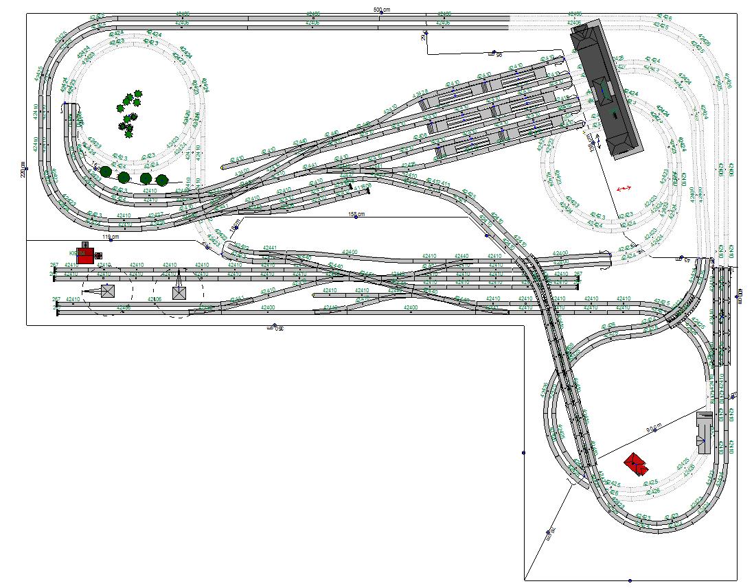

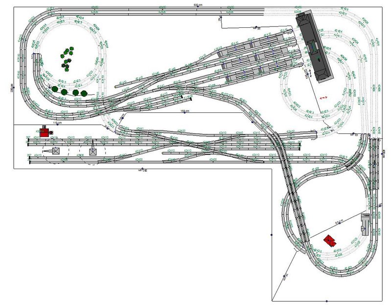

Bueno como muchos me habeis ido sugiriendo he unificado la entrada de la estación a dos unicas vías y así he conseguido aumentar la estación principal en
longitud. Y aqui esta el resultado, lo mismo me he pasado pero bueno, se puede reducir.
Por supuesto no cabe decir que espero vuestras sugerencias y comentarios. Se os ocurre algo que pueda hacer en la franja izquierda superior ya que parece
que queda muy despoblado.
