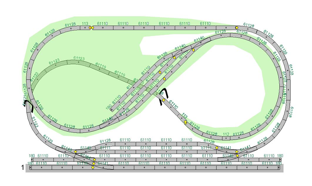

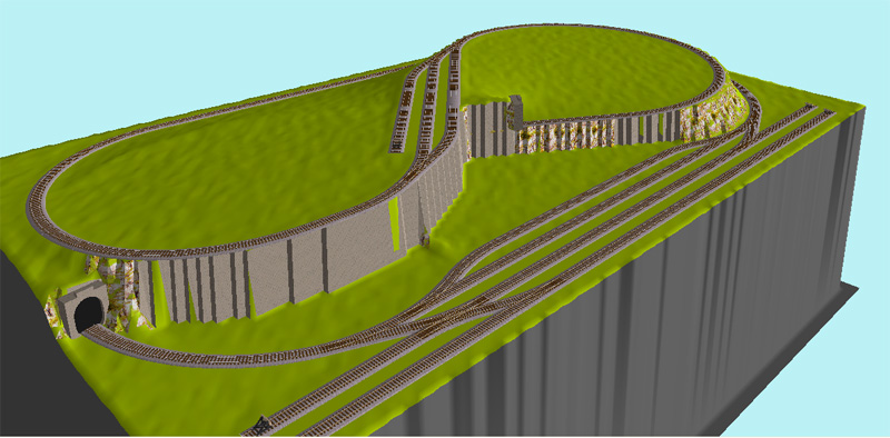

Despues de tener permiso por parte de la "jefa", voy a realizar una maqueta que ira colgada en el techo y poder aprovechar al maximo el poco espacio que tengo en esta habitacion, que debe seguir 100% funcional como lo es ahora.
Hablamos de:
- H0
- Roco Geoline
- Digital
- 2 alturas
- Via unica
- 2 estaciones
Usando el wintrack demo, he conseguido hacer esto, pero no las montañas, pero bueno, algo es algo.
Zona verde, simboliza lo que sera montaña, sube por arriba derecha, toda la curva en alto, pequeña estacion en alto y vuelta a bajar por el centro.
La zona "1" sombreada en gris, podria ser prescindible, asi ahorraria algo de espacio, y puede que si lo hago la traslade al centro de la montaña (arriba izquierda) para hacer una zona de carga para portacoches.
Personalmente opino que una sola via, me obliga a hacer paradas, cruces, etc, tanto en la estacion principal como en la de arriba, no se, creo que da juego.
Pregunto, ¿Que te parece el trazado? ¿es la rampa interior demasiado corta para tener una pendiente adecuada? ¿Tendre algun problema? ¿Algun cambio interesante?
Muchas gracias por tu tiempo.
PD. Si este diseño se parece a algun otro ha sido pura coincidencia, no diga nadie "se ha copiado de...". Si a alguien le gusta, evidentemente es libre de usarlo.
Editado: Cambiada la imagen para que sea mas entendible.
Última edición por ERG el 19 Ene 2010 09:25, editado 2 veces en total

Demasiado tunel, ami lo que mas me gusta es ver circular el tren.

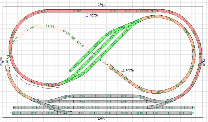

Has hecho el trazado con Wintrack, no? Puedes adjuntar el archivo y asi miramos que porcentajes tienen esas rampas...
Acabo de editar la imagen, me has echo ver que no se podia interpretar correctamente. Como puedes ver ahora, la zona interior de la montaña en realidad es muy poco.
Wintrack si, demo, y sin saber usarlo, con lo que me parece que esta todo al mismo nivel.

Mensajes: 317
Registrado: 23 Mar 2009 20:46
ERG escribió:
Ok, haré una copia y miraré esas rampas (adjuntaré aqui el archivo).
Tampoco era mi intencion que perdierais tiempo en esto. Muchas gracias.
Si lo vas a hacer, la curva que esta dentro del tunel creo que esta mal, me parece que es R2 y deberia ser R3 para que vaya bien mi 440 (por ejemplo).
Mensajes: 317
No te preocupes, ha sido en un ratillo :D
He modificado algunas curvas para que fueran a la distancia que da el programa de 76,5mm entre vías, también sus radios como me has dicho. La altura a la pequeña estación es de 170mm y los porcentajes que ves son las inclinaciones que da el programa.
erg.rar
(3.57 KiB) 60 veces

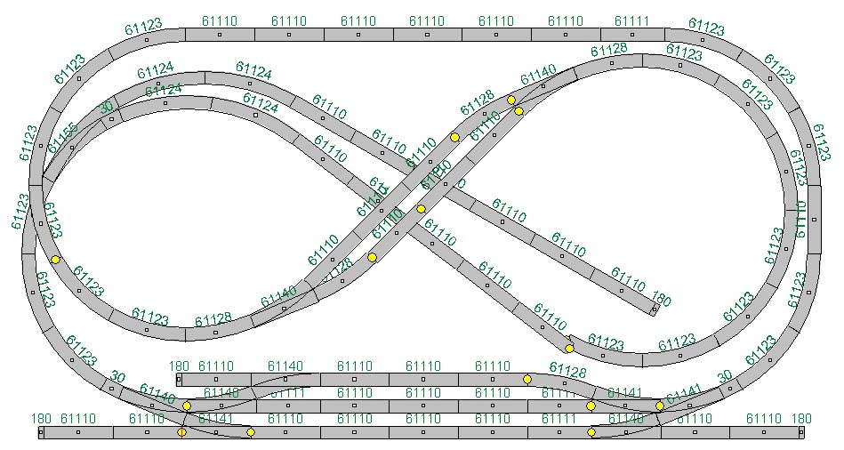

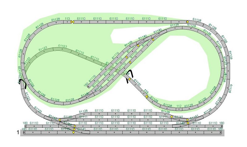

Mi ineptitud con el Wintrack para hacer las rampas, no pasarme de cotas, etc... me condicionara suplicar un poquito mas de ayuda por parte de Alcor.
Voy a poner unos datos imprescindibles para continuar este proyecto, que aseguro que se va a realizar.
Largo 250 cm (mas no por que tendria que empezar a tirar paredes)
Ancho 130 cm (mas no por que no cabria yo en la habitacion, y ademas el ancho de la ventana es algo mas, asi algun dia cambio de piso a casa o puente, la podre sacar)
Una cosa que condiciona bastante el diseño y que ni yo mismo habia tenido en cuenta en el diseño anterior, por que era una simple idea, es que ya poseo material (2 Startset y una ampliacion). Quiero aprovechar todo lo que tengo y comprar lo que falte para completar el diseño final.
Todo RocoGeoline:
G200 (61110) x 41
G185 (61111) x 2
R3 (61123) x 24
RGB 22.5º (61128) x 2
WL 22.5º (61140) x 2
WL 22.5º (61141) x 1
Otra cosa que me estoy planteando, es si realizar la montaña entera como tal o hacer solo rampa y dejar visible toda la via que seria oculta, por que NO tendria acceso a la parte interior del tunel si sucediera algun accidente. Tambien si considerar como estacion o simplemente rebase lo que pusimos en la zona central.
Al no considerar como montaña la zona izquierda, puse un desvio con una via muerta muy larga, por que si nada falla tendre un portacamiones bastante largo y ahi haria su muelle y parking de descarga. Es solo una idea, pero tener un tren que me encanta y luego no cabe...
Estoy abierto a cualquier sugerencia o rediseño, por que no comprare ni un cm de madera hasta que no este seguro del recorrido, y eso implica incluso haber comprado antes las vias que faltan.
PD. Adjunto otro boceto, aunque creo que permite una G200 mas de ancho
ERG Avatar de Usuario
Mensajes: 1653
Ubicación: Blanes (Girona)
Registrado: 03 Dic 2009 21:03

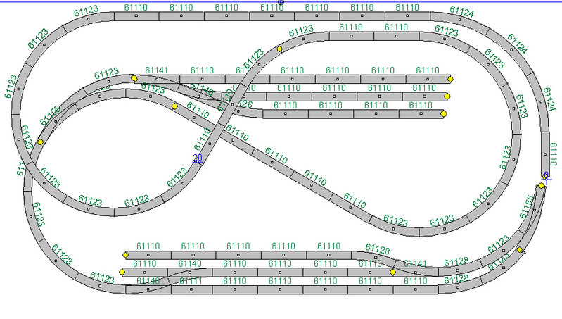

Bueno, sigo dandole vueltas y creo que el diseño final sera este, con la particularidad que tendra una zona para cargas y que la estacion no tendra tantas vias como antes. Si encuentro esos cm de fondo que me faltan, intentare que la estacion empiece por la izquierda al igual que esta ahora por la derecha (desvio en curva) y asi aumentar una via.
El mercancias siempre ira en la misma direccion, con la ventaja que la rampa mas larga y suave siempre sera de subida. Sera rampa y no montaña y la parte que pasa sobre la zona de mercancias sera un puente.
Se agradecen sugerencias.
PD. antes hacia recuento de mi material, pero desisto, si tengo que comprar otras curvas las comprare.

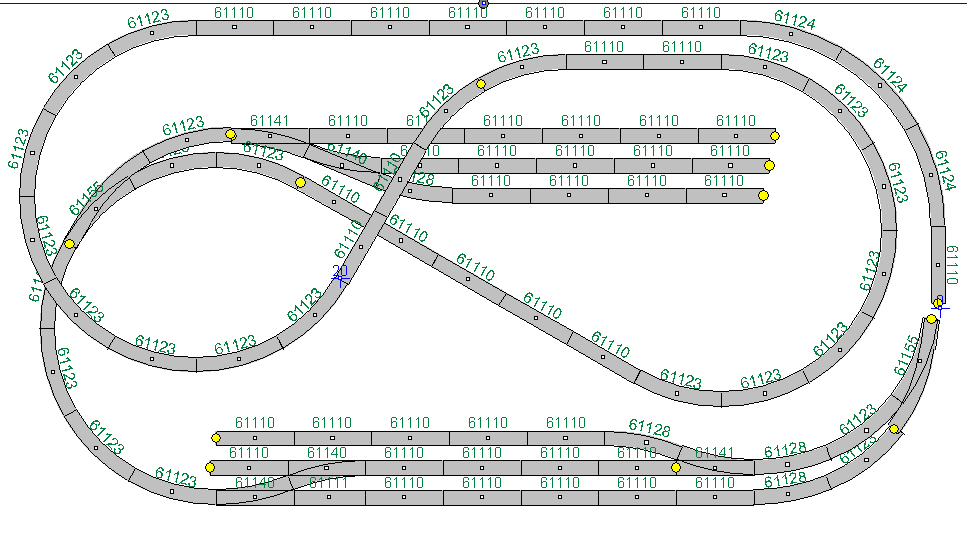

No se si este hilo ha perdido todo el interes, pero si no os importa seguire poniendo avances.
He tirado vias y creo que esto va a quedar asi (me falta comprar un desvio en curva y poco mas).
Tiene una estacion con 2 vias largas que permitiran cruces de composiciones considerables, y una mas corta con una via muerta, aunque puede que al final ponga otra via muerta a la derecha.
De la estación sale por la izquierda una larga via paralela a la principal hacia una zona de carga donde habra una campa para descarga de coches y camiones (eso espero). Esta via larga tambien servira para poder hacer maniobras sin entorpecer la via unica.
Y como siempre, agradezco sugerencias, por que a esto le quedan pocos dias para que empiece a comprar maderas y poleas para empezar a preparar la base que ira en el techo de una habitacion.
Mensajes: 1151
Registrado: 20 Nov 2008 19:47
si me permites, la via que va hacia la estacion de merccancias la alargaria y la meteria en la estación otra vez, asi los trenes pueden ir por un sentido o por otro y la via "elevada" la enterrariaporque si no casi todo tendria que ser puente para ver el resto, asi ganas espacio en terreno para decoracion y ya que te pones, si haces o de alargar el ramal para hacer otro circuito, pon alguna via mas a la estacion ;) S2

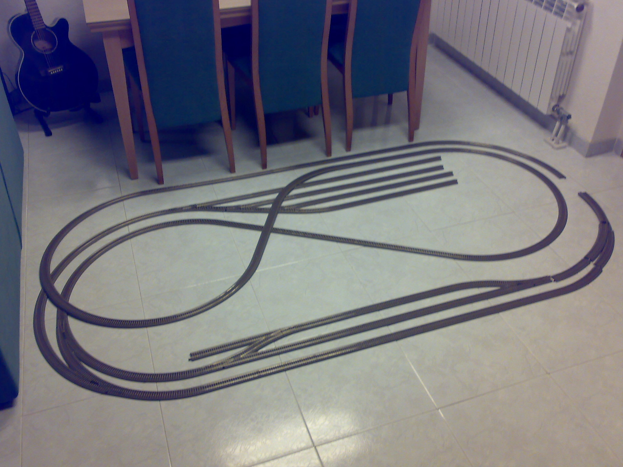

Acabo de probarla con 3 trenes, y lo he grabado en video. En lo que tarde en editarlo un poco y subirlo, lo añado aqui.
De entrada, he visto que la via interior de la estacion es corta, en la via central cabe justo un 440, por lo que creo que la alargare hacia la derecha y acabara en un desvio en curva.
Ademas, no puedo salir de la zona de carga si tengo un tren en la via exterior, por lo que creo que tambien pondre un desvio en curva desde cargas hasta la principal antes del desvio de la estacion.
Voy terminar el video....
