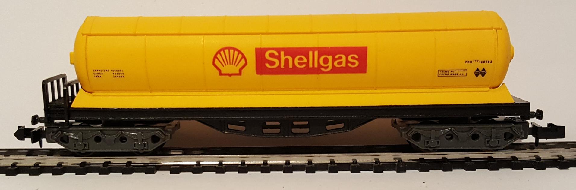

Hace poco me llegó un lote con varios vagones cisterna. Uno de ellos lo quiero reconvertir (no sé si es la palabra adecuada en esta afición) o modificar para que lleve los logotipos de CAMPSA en vez de SHELLGAS. No sé si será algún tipo de sacrilegio o algo así (como ponerle el logo de Sega a una Super Nintendo, o el de BMW a un Mercedes), pero mi ojo inexperto no lo percibe.
He barajado varias opciones:

Tambien habría que valorar si esa cisterna Lima que posees podría pasar por un vagón cisterna de gasolina, pues en realidad se trata de una cisterna "butanera"...no tiene boca de carga superior

Gracias a los dos por vuestra información. Efectivamente, lo tenía delante de los ojos y no lo he visto: SHELLGAS, es una cisterna para gas.
No he encontrado el hilo de Mapel, pero me hecho una idea viendo vagones a la venta de Repsol, con la cisterna blanca y la línea naranja.
No tengo prisa, no me importa pintar, aunque tampoco quería dedicarle tampoco mucho tiempo a este asunto. Veré qué hago. El caso es que le gusta el amarillo de la cisterna, pero me espanta el logo de SHELLGAS.

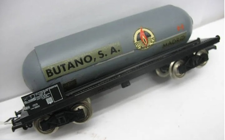

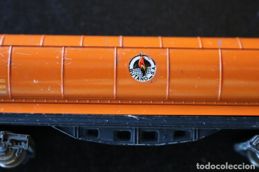

Kaixoooo
Se me ocurre que siendo tus vagones butaneros, los sigas dejando como butaneros.
Si como dices, vas a hacer vinilos, podrías hacer unos con el logo que aparece en las fotos que te dejo en el mensaje. Creo que quedarían bien, y así no tendrías que pintar las cisternas de blanco para convertirlos en Repsol, y "destruir" así, todos los datos que vienen en la cisterna en los laterales tanto en la parte delantera como en la trasera. Me refiero a los datos de capacidad, Tara, Carga etc
He encontrado en internet estas fotos de vagones butaneros con el color amarillo y por lo tanto podrían dar el pego tus vagones pareciéndose a los que te pongo en las fotos.
Un saludo desde Donosti
PD: El vinilo tendría que ser un rectángulo con fondo amarillo con las dimensiones suficientes para tapar la concha y las letras de Shell. En el centro de ese rectángulo iría lo de Butano SA

MODULO124 escribió:
Kaixoooo
Ezkerrik asko @MODULO124. Es otra opción a tener en cuenta. Además, por lo que veo el logo está en las calcas que ha adjunto @nostalgico.
Con respecto al tamaño del logo, la cisterna me vino en un lote pegada con cinta de carrocero junto a otros dos vagones. No me di cuenta y al quitar la cinta me llevé parte de las letras y la concha del logo (en el lado que no se ve en la foto). Espero que ahora que quiero quitarlo del todo, me valga el mismo proceso, aunque a saber... :lol: Por lo que mi intención es partir con la cisterna completamente limpia.

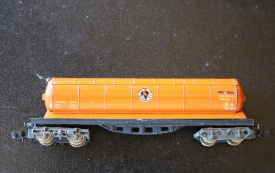

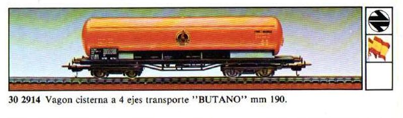

Hola de nuevo.. releyendo tu post veo que al despegar la cinta adhesiva se desprendió parte del logo Shell, no es mala idea intentar "despegarla" de esta manera pues si usas algun disolvente quizas manches la cisterna y quede "estropeada ", creo que la inyeccion de plastico es del color amarillo de la imagen... quizas, una vez limpia y si te interesa, claro está, puedes usar la calca que equipaba otra cisterna butanera Lima H.0. esta es mas del color naranja, fué una linea de produccion de Lima dirigida al mercado español tanto en H.0. como en N con locomotoras y vagones con "aire" ibérico, totalmente refritos/renfritos pero que, a mi juicio tienen su "gracia"
Se trata de un modelo real inexistente, tanto por las caracteristicas y por lo de los bogies, ya comentado
la calca está en "muestrario" Mabar subido antes
Otro ejemplo "añejo" es un butanero MYC vs Payá
UN SALUDO
calca butanera.jpg (7.1 KiB) Visto 3731 veces
