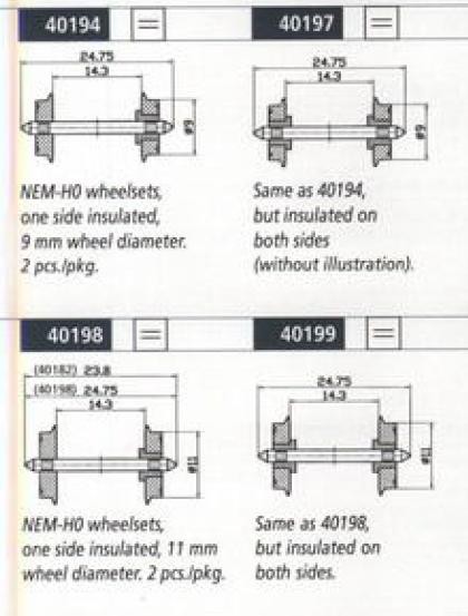

Roco tiene unas referencias, si te fijas en la imagen adjunta , los ejes para CC están aislados en una rueda (ref. 40194 y 40198) y al lado hay ejes que tienen las dos ruedas aisladas (ref. 40197 y 40199) esas son las que te sirven a ti.
Hay mas referencias de ruedas (te descargas el catalogo de Roco 2004 que puso nen)

Estos ejes hay algo que no me cuadra. A pesar de que tenga las dos ruedas aisladas sigue pasando la corriente al chasis no? Despues de todo la corriente se coje de la rueda y se pasa al chasis a traves de los extremos donde va cogido el eje al vagon, o se me escapa alguna cosa?

Mira, si cambias todos los ejes de los vagones por unos del tipo de los 40197 o 40199, es decir, con las dos ruedas aisladas, no es posible ningún tipo de problema eléctrico ni de cortos porque la corriente eléctrica no pasa de las ruedas, sea como sea el eje. No se si me he explicado.

La corriente pasa de la rueda al pivote donde queda cogida esta (o bien el trozo conico o bien el trozo cilindrico) y de hay pasa la corriente al chasis, no se si me explico ahora mejor...

Hola Xarbot, tal y como te pongo arriba, cuando las dos ruedas de un eje están aisladas, significa que no transmiten ninguna corriente desde la vía al eje y, por lo tanto da igual que el eje haga contacto o no con el chasis. No se si ahora te ha quedado un poco más claro. En caso contrario, repregunta por favor.

Efectivamente Luis, al estar las dos ruedas aisladas, el eje no tiene corriente, por lo cual el chasis tampoco y no habrá corto.

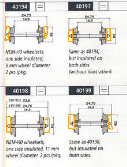

Os marco en naranja donde pienso por donde pasa la corriente. Igual me equivoco pero vamos que en el caso de que las ruedas estan aisladas no afecta para pasar por ahi la corriente al chasis
O me equivoco en alguna cosa?

Si son esos. Pero estaba mirando el diseño de los ejes que estan aislados por los dos lados y quiza si que funcionaria, porque el aislante va entre el propio eje y la rueda, ahora solo me haria falta encontrar unos cuyos extremos sean circulares en vez de conicos, alguna idea de donde encontrarlos?
Xarbot
