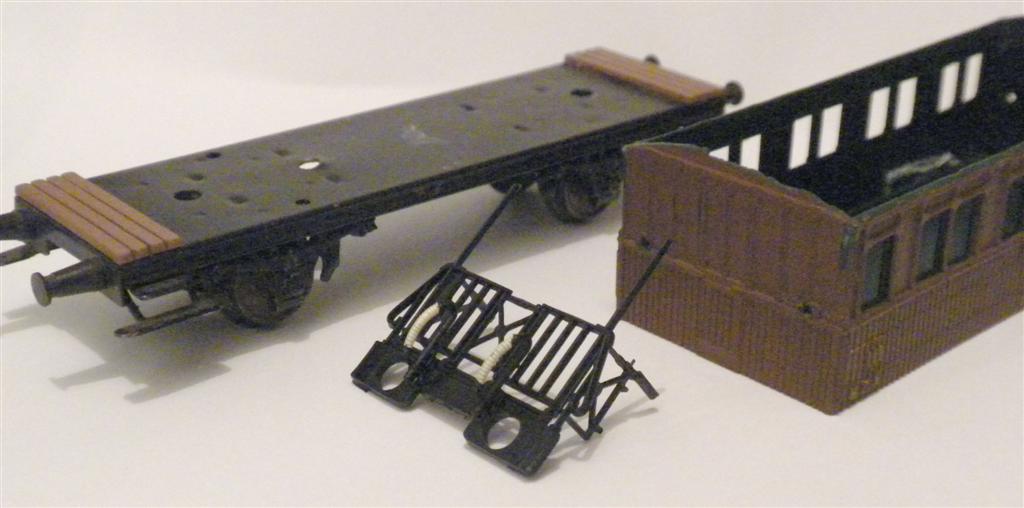

Hola a todos, tengo dos coches antiguos de Electrotrén de MZA dos ejes, están destrozados por que fueron juguetes de mi infancia, me gustaría reciclarlos haciendo algún tipo de mejora o tranformación. El techo lo tendré que hacer nuevo (en liso), conseguí las varandillas nuevas para sustituir la viejas.
¿Que se os ocurre que pueda hacer con ellos?.

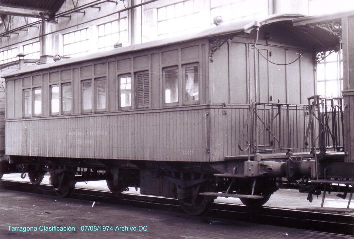

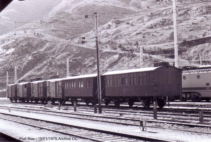

venga, te echo un salvavidas... :mrgreen: , habia una foto de una cantalojas, que se ve un coche de estos, luego la busco, a ver si DiscoCerrado se anima y te pone la foto del tren socorro en Portbou, seguramente te de muy buenas ideas

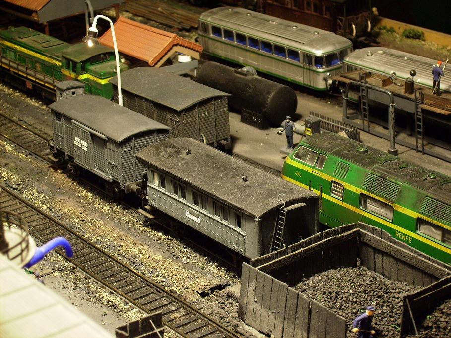

Unas fotos mías:
Sin título-Escaneado-01.jpg (55.78 KiB) Visto 4463 veces
Sin título-Escaneado-02.jpg (77.91 KiB) Visto 4463 veces

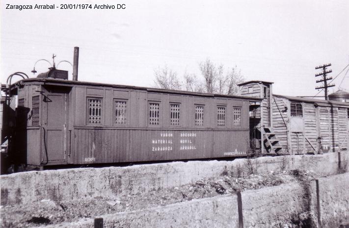

DC, ¿te acuerdas de las inscripciones del coche en la zona central?
Mensajes: 923

El planteamiento de Mapel es muy acertado, la restauración no estaba contemplada ya que dispongo de estos coches en muy mejor estado y sería cantoso hacer una composición con todos ellos. Ahora toca inventar o ceñirse a la realidad cosa que pongo en duda por las dimensiones del modelo, se iría fuera de escala.
A ver que os parece la idea que estoy madurando:
Corto las dos cajas y hago una sola con 10 ventanas eliminando uno de los balconcillos.
Con el chasis que me sobra hago un coche completamente nuevo en evergreen apartir de las fotos de Discocerrado y o la información que me pase Chema.
Soy todo orejas, Mazinger

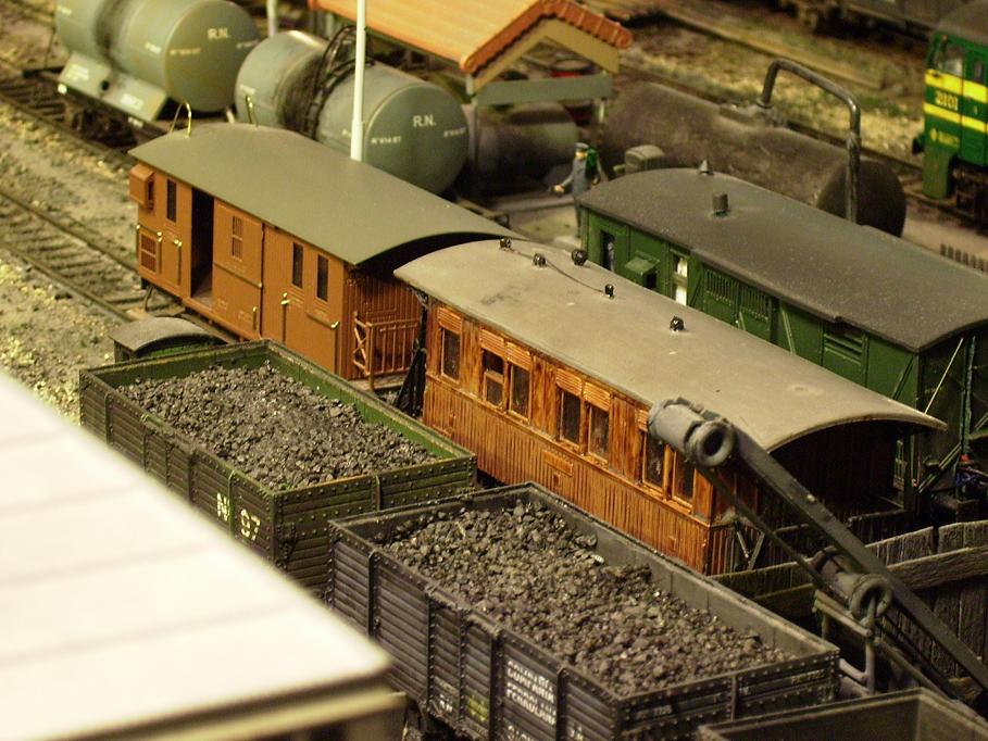

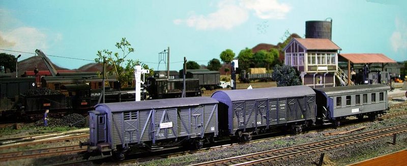

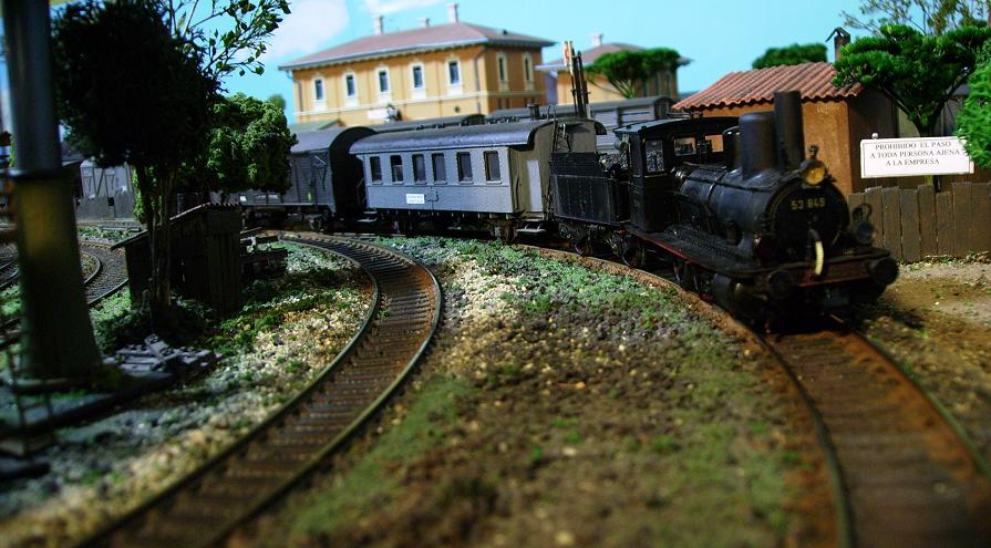

Algunas fotos de mi explotación, algunas ya tienen años:
Miquel el del Vapor

Lo siento pero no tengo las inscripciones
Miquel el del Vapor
Mensajes: 1613
Registrado: 07 Dic 2008 15:48
Pongo otra foto mía en la que se ven las inscripciones:
Miquel el del Vapor

Las posibilidades son varias. El modelo final dependerá de la exactitud que quieras frente a las medidas del coche real. El modelo de Electrotren tiene una longitud entre topes de 120 mm. y un empate de 56 mm.
Si sobrepasas estas medidas en más o en menos en tu modelo, deberás hacer bastidores nuevos.
Una propuesta para la cual te sirve el modelo de Electrotren tal cual, sería esta:
Coche de 3ª cl. MZA Cffv 1111 - 1175 ( o Renfe Chv 2531 - 2599), ó coche de 2ª cl. MZA Bfv/Bffv 376 - 434 ( o Renfe Bv/Bhv 2379 - 2434 ) , ambos de 8 ventanas dobles + 1 sencilla, o sea las mismas que el Electrotren, pero con la ventana sencilla del aseo EN EL CENTRO.
Para ello solo tienes que cortar el testero de la caja lado ventana sencilla. Luego cortar la caja en dos a la altura del segundo grupo de ventanas dobles del otro extremo incluyendo el montante ancho ( o sea, al nivel del tercer grupo de ventanas ) . Girar esta parte de la caja 180º y pegarla junto a la ventana sencilla. Despues, pegar en el otro extremo el testero suelto. Todo ello realizando unos cortes muy finos y precisos. Ya tienes la caja nueva.
Pegarla sobre el bastidor ( que es metálico ) y mejorar éste poniéndole unos bajos ( cilindro de freno, caja de baterías ( versión Renfe ), quitar los depósitos del techo, y sobre todo quitar los viejos enganches y ponerle unas cinemáticas Roco. Puedes mejorarlo poniéndole asientos en el interior.
Las medidas de estos coches reales son: long. entre topes 10270 mm. y empate 5200 mm. que equivalen a 118 mm y 58 mm. respectivamente en H0. Si tenemos en cuenta que el modelo de Electrotren mide 120 mm. y 56 mm., vemos que nos va perfecto.
Bueno, yo ya he aportado mi granito de arena.
Mira que ya me estoy animando yo...
Manuel
PD. Si al cortar la caja ves que te merma mucho material, siempre puedes utilizar las dos cajas para este coche y el bastidor sobrante para cualquier chapucilla.
En el lateral parece que pone sc417 ¿no?

Mapel, la verdad es que tus granitos de arena no son tal, para mi son diamante en bruto que ahora me toca pulir para intentar sacar una joya de cara a mis ojos, y si no... que me quiten lo bailao por haberlo intentado, que de eso se trata, de disfrutar y estar ocupado mentalmente.
Me gusta la última alternativa, la veo crítica en el corte y lijado pero quiero intentarlo para salir de dudas, creo que es viable y original.
