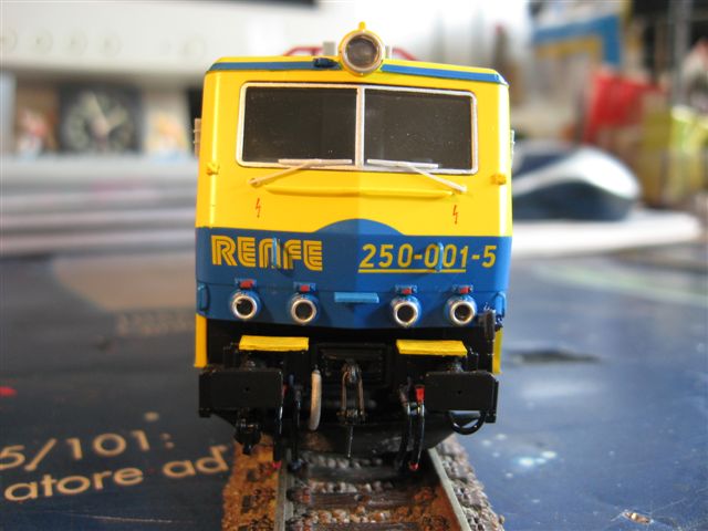

Como tengo costumbre de elaborar mis trenes, empiezé con la 250 sobre la base de fotos de la locomotora verdadera.
Ahora someto fotos de my trabajo a vuestro juicio para recibir criticas y sugerencias.
Desculpeis me si mi español no es muy correcto: si hay alguien que quiere aiudarme en mejorar mi español, està el bienvenido! ...y yo puedo devolver mejorando su italiano... :lol: :lol: :lol:
ciao a tutti ;)
...ya lo sé, no es foto muy buena... :-(

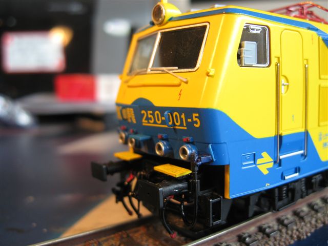

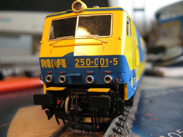

Por web hé visto que la 250.001 tiene las tarimas sobre los topes pintadas en amarillo
Las ruedas lustradas como un espejo son verdadera porqueria... terrible... Asì, rapido, un golpe de negro opaco y ahora se puede razonar... :-)
La manguera del fren de vacìo no està pintada en blanco mas en "grigio-beige" (gris-beige). Es un color FS que, en este caso, se destaca sin ser demasiado luminoso. En otras palabras, parece un poquito enviejecido o sucìo.

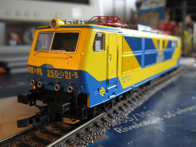

Aquì la parte trasera. Mi maquinas son monodireccionales con un lado realistico y el otro modellistico.

Buenas. Lo que lleva encima del tope, las rejillas esas que has pintado de amarillo, son negras, solo es amarillo el frontal de las mismas. Luego en el testero, los laterales que estan juntos a los topes que estan pintados de fabrica en amarillo, en realidad van en color negro. Por lo demas buen trabajo. Un saludo.

Sólo te falta, aparte de lo que apunta el compañero Diurno, pintar los limpiaparabrisas de color negro mate. Por lo demás, me gusta mucho.

Si puede interesar, el enganche realistico que hé utilizado, es lo que Ibertren provee junto a la bolsita de repuestos en TAF-2. Generalmente utilizo los de Brawa: magnificos mas caros como el sangre... y dificiles en hallar. La pareja, aquì, me costò 12€...

Pinta los peldaños amarillos de la parte delantera, con el borde de amarillo y lo de dentro en plata, no todo en amarillo
