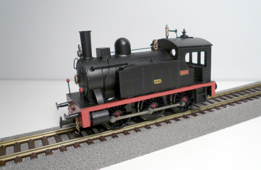

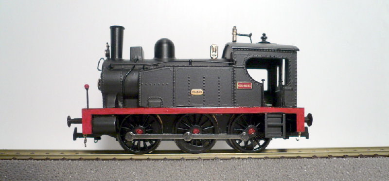

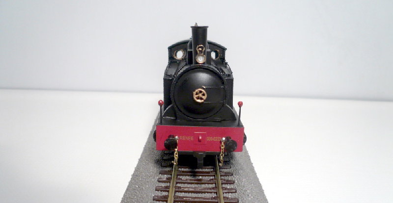

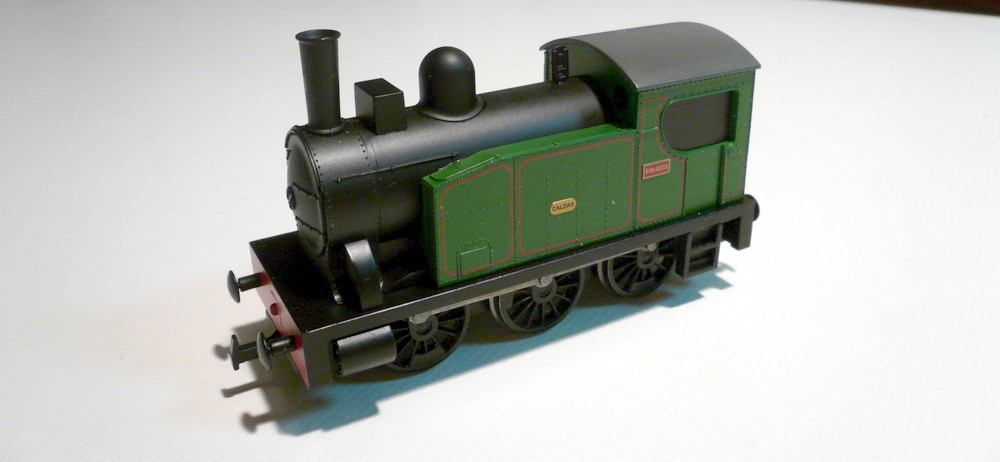

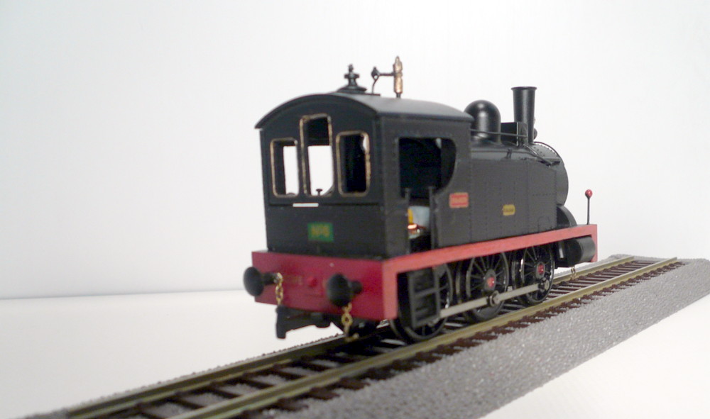

Como sabéis, Ibertren lanzó hace 2 años un set digital de iniciación que incluía 2 locomotoras, una 030 "Caldas" y un tractor 304.
Este set fué muy criticado no solo por el precio exagerado que tuvo, sino porque los modelos tenían una apariencia de juguete para niño pequeño ( quizás no se pretendía otra cosa ) y por estar fuera de escala H0. Yo más bien diría que son a escala 00 y no sé si es cierto o no, pero oí decir que se construyó sobre base Bachmann.
Bien, el caso es que en ebay se están ofreciendo últimamente éstas locomotoras sueltas a un precio fijo de 24,99 €.
Me decidí a comprar la 030 "Caldas" para ver que se podía hacer con ella. Pasando por alto la cuestión de la escala y el hecho de que el rodaje no tiene nada que ver con la original, ni en cuanto a bielaje ni al tamaño de las ruedas, pensé que detallándola un poco se podía obtener al menos una locomotora de vapor para maniobras, con un aspecto bastante cercano a la realidad y un costo muy limitado. El precio, si tenemos en cuenta que viene con decoder, lo dice todo.
Vistos los resultados, no descarto en un futuro equiparla con un rodaje 030 de mejor calidad y del tamaño adecuado, siempre que encontrara un modelo cuyo bastidor se pudiera adaptar. Es una cuestión a investigar.
Os pongo unas fotos del "juguete" original y otras de la misma después de pasar por el Salón de Belleza.
Para reducir un poco el efecto fuera de escala, he rebajado su altura quitando en todo el contorno entre la carcasa y la bancada una franja de 3 mm. de altura y posteriormente he pegado carcasa y bancada. Los huecos de las puertas, ventanas posteriores y ojos de buey delanteros han sido abiertos, pues venían cegados con un plástico negro. El resto es simplemente añadir detalles a base de hilo de latón, un farolito de petróleo, cadenitas y por supuesto pintarla de negro con ribetes laterales en rojo.

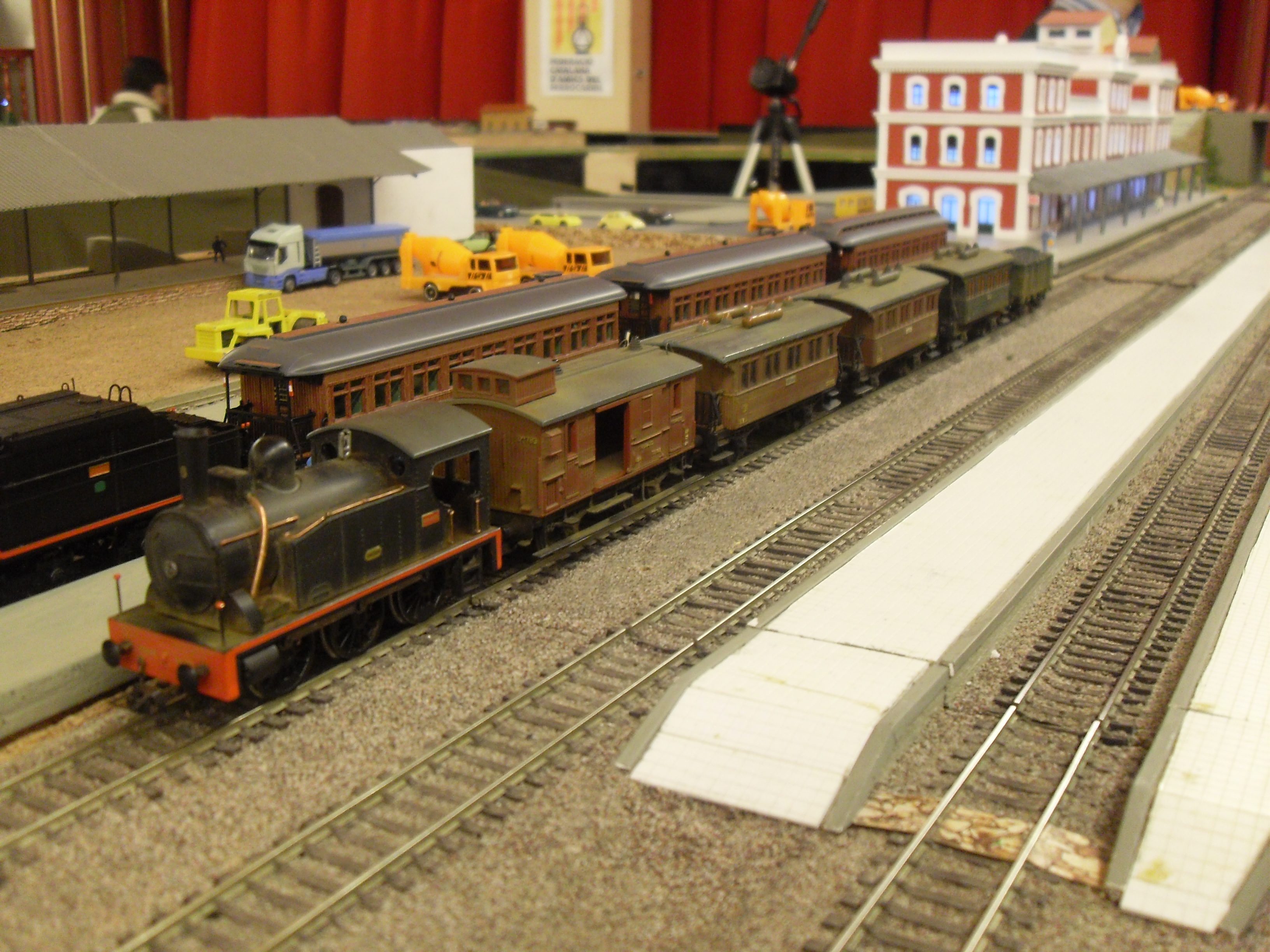

Hola a todos.
Me permito subir una foto de mi Caldas Ibertren, modificada al estilo "Mapel".
Fué puesta de largo en el encuentro de módulos de Molins de Rei este fin de semana pasado.
La verdad es que teniendo una referencia, es mas facil atreverse con las modificaciones.
Gracias Manuel.
Por cierto está muy lastrada.
Caldas Ibertren en la estación de Renfe en Martorell.

Tres preguntas:
-El decoder orginal que trae tiene alguna funcion (maniobra, frenado, luces), en caso negativo se podria sustituir por otro que tenga esas opciones ya que tiene conector nem.
-Puedes indicarme como la tienes lastrada, la veo muy inestable sobre la via.
-Al recortar ventanas y puertas donde escondeis el decoder.
Mensajes: 2755
Registrado: 08 Sep 2008 18:25
Muchas gracias Espauliman. Siempre es agradable saber que nuestros trabajos son útiles a los demás.
Te ha quedado formidable. Sobre todo con ese aspecto envejecido que la hace más real.
Enhorabuena por el trabajo.
Para pipo13:
La locomotora original no lleva luces. En mi caso le he puesto un Lokpilot Basic y no queda más remedio que situar el decoder en la cabina, y como es lógico se ve; pero no hay otro espacio donde ponerlo.
Una forma de disimularlo sería colocando maquinista y fogonero en las puertas para tapar un poco el decoder. Hay que comprender que una máquina tan pequeña tiene sus limitaciones y que la base de partida es un juguete. Aún así, creo que vale la pena sacarle ese provecho.

Mensajes: 34
Registrado: 13 Ene 2010 19:50
Hola de nuevo. Yo le he quitado el decoder, he hecho unos pequeños puentes con hilo de cobre en el conector y he construido una tapa pintada de negro, que camufla el conector.
He podido colocar unos tornillos para fijar y soltar la carcasa a voluntad y el lastre consiste en unos trozos de tuberia de plomo aplastados, enganchados en el interior de los depósitos laterales de agua y otro trozo curvado y pegado en el interior del techo de la cabina..... Con este peso gana en rodaje, incluso a velocidades muy pequeñas.
Creo que el decoder se podría colocar en el interior de uno de los depósitos laterales.
