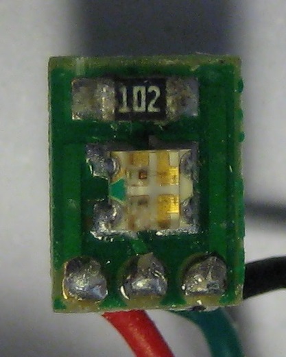

Atención Atención los led son SMD soldados en una plaquita con una resistencia de la cual de momento no se el valor pero mañana lo mirare y hare una foto haber si se ve el valor.

Hola a todos, como os prometi aqui teneis la foto del C.I. del semaforo dode se ve el diodo bicolor y la resistencia.
Mensajes: 125
Registrado: 26 Sep 2009 14:37
Justo la resistencia que os decía de poner.
Pues así. Se puede conectar directamente a cualquier tansformador sin más problema.

Mira que he visto soldaduras chapuzeras... pero esta se lleva el premio novel de la chapuza :lol: :lol:

Pues me precipité: si que lleva resistencia, (como fotografía cinitren)...
El común, en el cable negro, que es el positivo.
Los dos leds están en paralelo: si se conecta el cable verde al negativo luce el verde y si se conecta al mismo tiempo el rojo, luce el rojo apagando al verde, ya que el led rojo son unos 1.2v y el verde unos 2.1v... de esta forma con un interruptor (en lugar de conmutador) podemos conmutar las luces.
Para conseguir un "feo" naranja son necesarias ambas resistencias adicionales en ambos cables ROJO Y VERDE.
