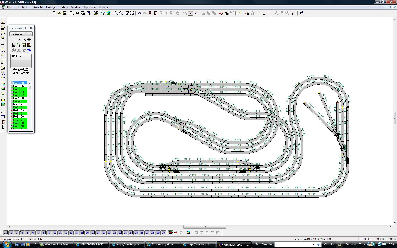

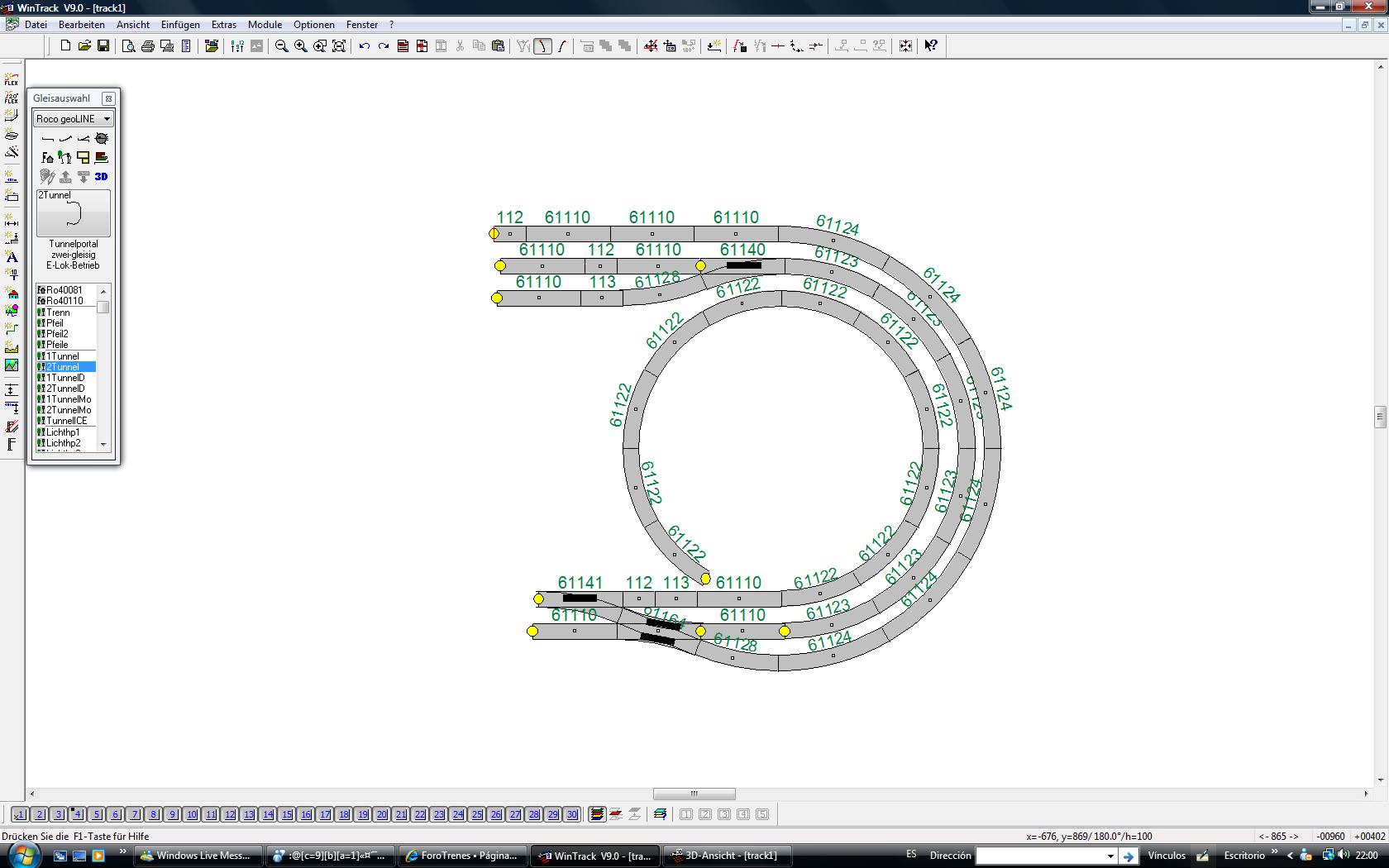

Bueno azurvek, no se me ocurre nada :( (en maquetas grandes me cuesta tener una buena idea :? ) pero he hecho un lateral, que iria dentro de una montaña (la via que da casi un circulo de 360º, es una bajada a un nivel inferior donde alojar una estación oculta) algo es algo, mañana o luego si se me ocurre algo seguire ;) por si a alguien le interesa, vias geoline y medidas 3'20 x 1'60 S2 AratreN

Queria hacer una maqueta en 3 niveles, que se comunicaran entre si y no ha podido ser, la linea del nivel mas alto, no he podido hacer que bajara :cry: pero algo es algo, yo mas o menos aria algo parecido, una maqueta de 3 niveles, en el inferior un ovalo con un ramal de mercancias, en el superior un poco mas elevado lo mismo, solo que esta vez lleba la estación y una terminal de containers, y en el 3º una linea secundaria con una 2º estacíon y un ramal de 2-3 vias para mercancias
(lo siento, no estoy muy inspirado, planos de maquetas grandes + aratren = fracaso absoluto :lol: ) S2

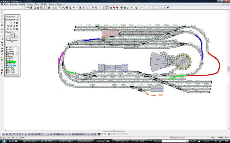

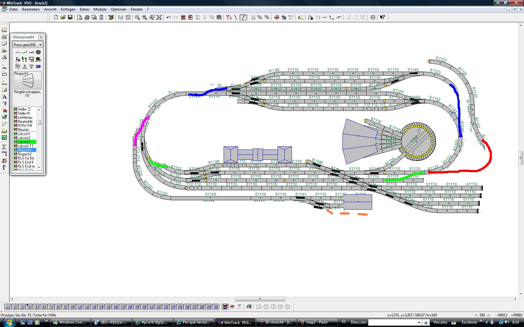

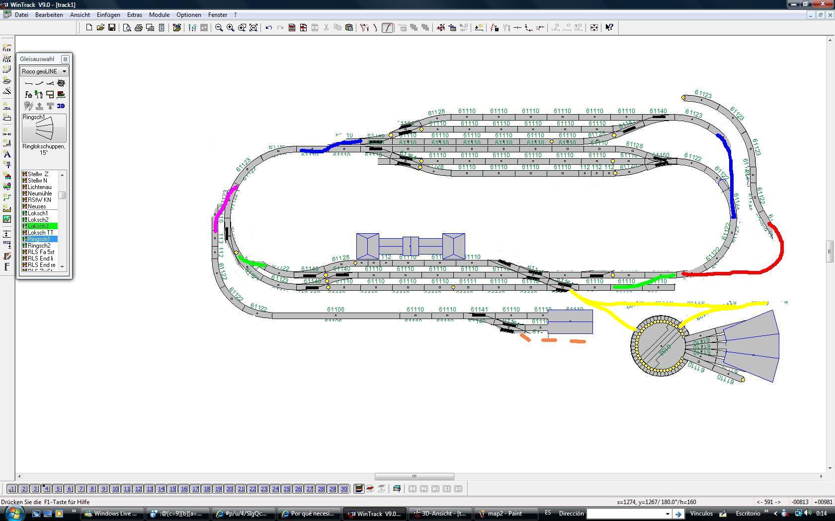

Veo el circuito muy sobrecargado de vías, aunque si te gustan las maniobras, entonces es perfecto.
Yo a lo mejor eliminaba las dos vías que están bajo el depósito de locomotoras de abajo,
La entrada a dicho depósito, la haría en vía única, desde el túnel de la parte izquierda, quedando a la vista el desvío de entrada al depósito, con una bifurcación al final. Bajo el edificio del depósito, puede ponerse otra vía a modo de culatón en el exterior si se quiere. ( Línea naranja)
Por otra parte, la vía que sale de dicho depósito y sube al nivel alto, la cambiara de su origen inicial a la vía interior de salida de la estación (Línea roja) creando un trayecto hacia unas industrias o algo similar.
En cuanto a la estación, siendo que tiene solo 4 vías, la pondría en una vía única, con las agujas de entrada y salida de la estación a la vista. (Línea verde). El circuito de la estación conecta en forma de ovalo con la estación oculta, con las agujas de entrada y salida ocultas. (Línea azul)
Así mismo, en la vía de salida, puede añadirse otro culatón para maniobrar.
Que os parece la idea? Creo que con esas mmodificaciones, mejora el aspecto sin cambiar los circuitos, y se gana en posible juego con la maqueta, pudiendo maniobrar y hacer cruces en la estación.
Por otra parte, si la idéa de las maniobras no te gusta, podría eliminarse la zona de clasificación de abajo, junto a la vía exterior, dejando a la estación con tres vías, quedando más acorde a las instalaciones que tiene.
También se ha cambiado la rotonda de sitio, y se ha creado una vía para la aguada, limpieza de escorias, adición de carbón, etc.
La zona que queda libre, puede decorarse como se desee, con una zona rural a base de campos de cultivo, puede ponerse una ciudad, con un paso a nivel a la izquierda, etc.

Esta bien lo que propones, pero hay 3 alturas, y donde pones el deposito en via unica esta mas bajo que la estacíon y tal y como estan las estaciones ocultas, a no ser que cortes via y empalmes o lo hagas en curva no puedes unirlas, aparte via unica? la maqueta es demasiado grande, mas de 3 metros.....no quiero decir con esto que este mal, pero hay que estudiar todo bien ahora me pondre con otro plano.

Las estaciones ocultas, a que nivel estan? Al mismo que la estación? O al mismo que el depósito?
Tal y como he visto los planos, he entendido que el óvalo de estación y estaciones ocultas están a un nivel, por encima suyo está la zona industrial y por debajo el depósito.
Si lo he entendido bien, la rampa para bajar de la estación oculta al depósito tiene unos 2 m, y con una pendiente máxima del 3%, hay que bajar 6 cm, por lo que creo que sería viable (Tres niveles no quiere decir tres acantilados...)

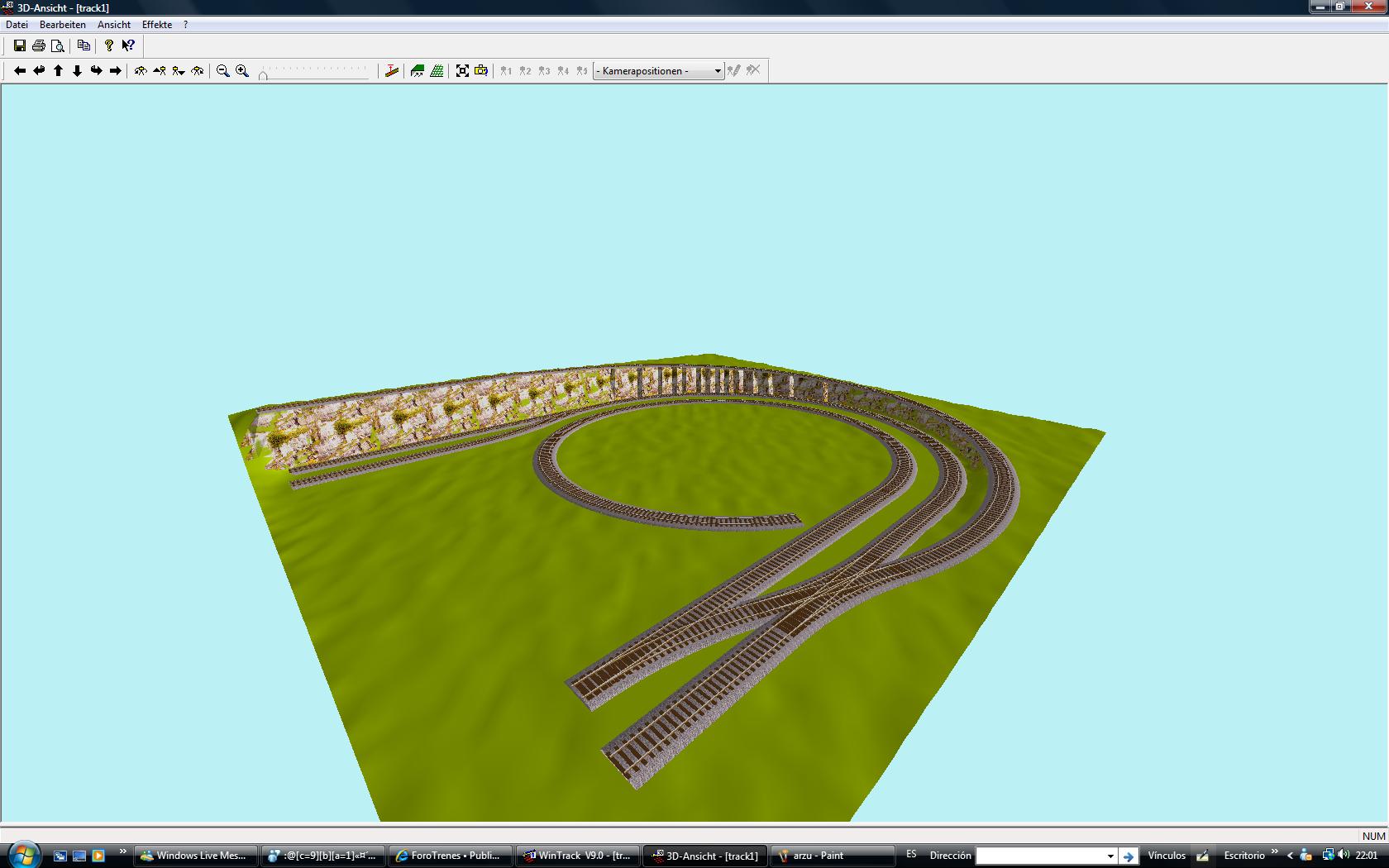

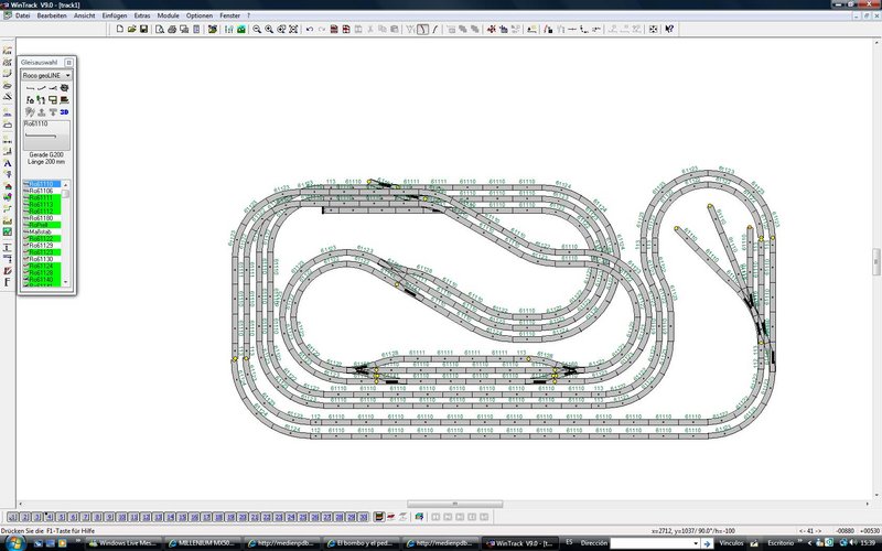

las estaciones ocultas estan al mismo nivel que la estación y despues la via baja hasta un nivel inferior. He hecho nuevos planos, en esta maqueta es un mismo circuito de doble via que sube y baja (lamentablemente la foto 3D no sale bien) y faltan aun las zonas de mercancias (he puest 3 vaias asi para probar) y otra estacion mas.

vias geoline y medidas 3'20 x 1'60. Dado ese tamaño, segun veo yo, no vas a coger y hacer todo plano, lo normal esque intentes hacer alturas o no? y este circuito que hize, si puede parecer de escalextric, pero yo he visto circuitos del estilo y muy bonitos.

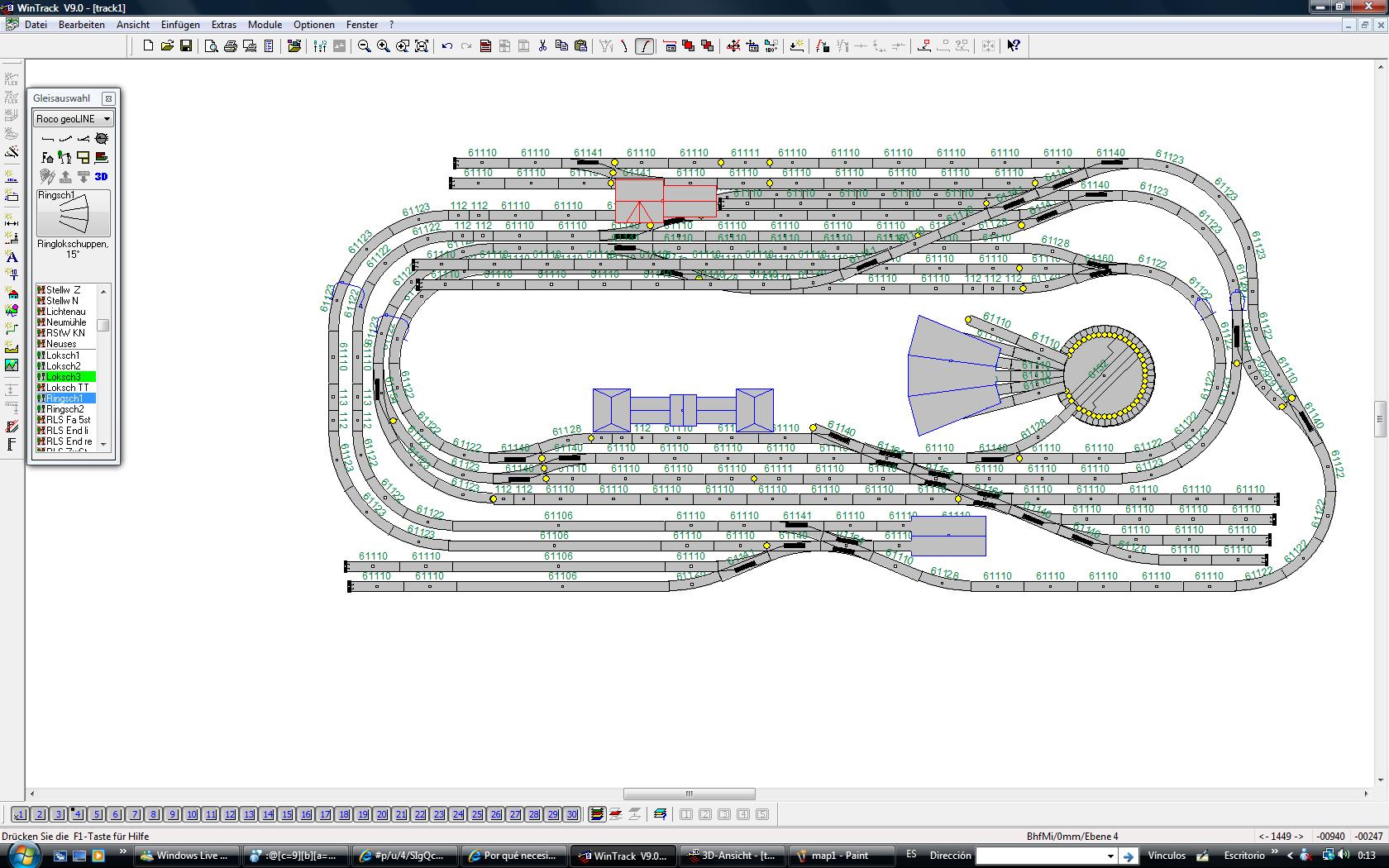

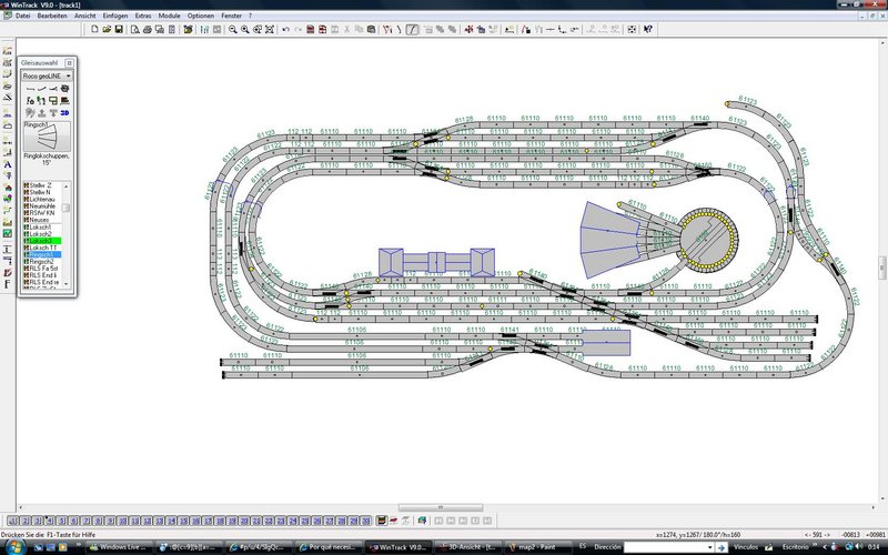

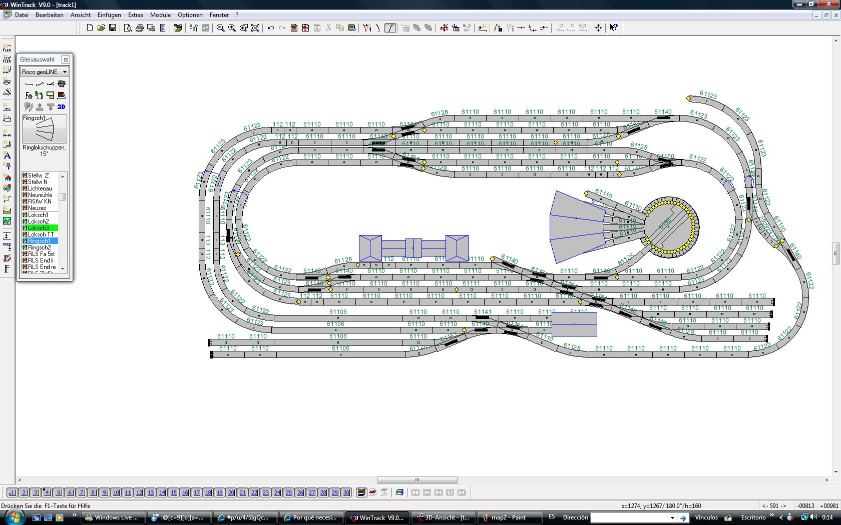

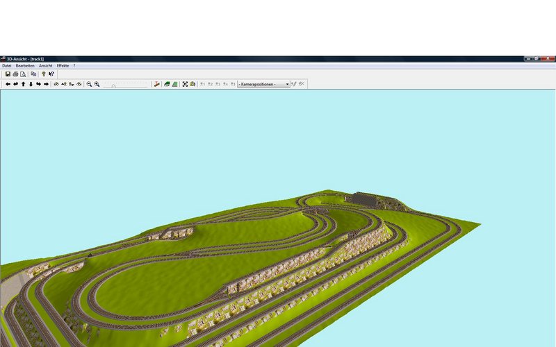

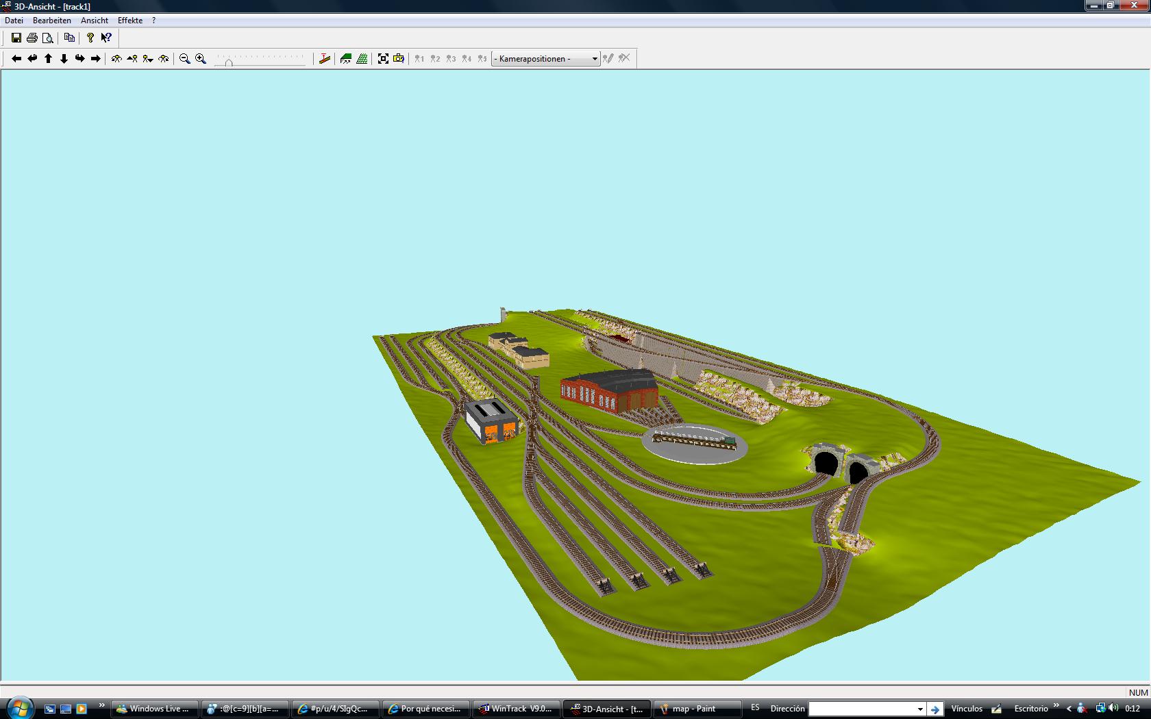

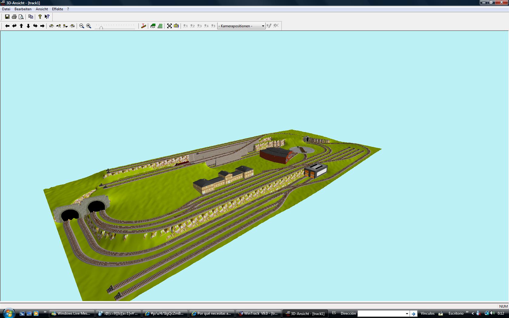

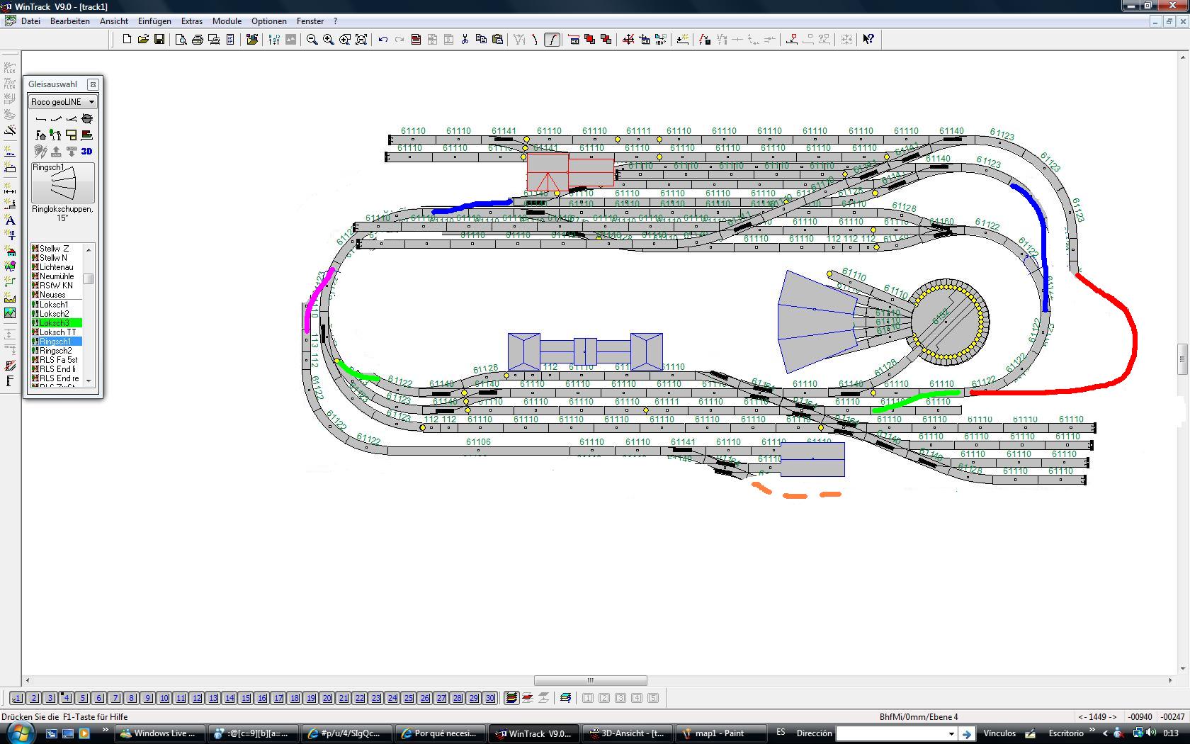

Bueno Azurvek, por fín he acabado algo, y te presento los planos como tal.
Lo primero, es decirte que ninguna vía que hay en la maqueta está puesta por que si, todas tienen una función.
Verás que se trata de una gran estación terminal, con 5 vías mas una sexta para formación de trenes, la longitud de las vías más grandes es de unos 5 coches largos más la locomotora, depósito de locomotoras de vapor con su rotonda y las instalaciones anexas (Aguada, carboneras, etc. Las vías tienen carteles indicando su uso), una playa de vías para forma trenes con 6 vías, en las que puedes almacenar hasta 25 coches de 303 mm.
El trazado principal no deja de ser un óvalo en vía doble bastante largo, incluyendo paso por la estación oculta. En la cara frontal de la maqueta, que es la más alejada del depósito de locomotoras, he intentado evitar que la vía discurriese recta y paralela al borde de la maqueta (de ahí las curvas). La idea es que los tres tramos rojos de vía recta, sean una curva muy suave de transición, no un auténtico tramo recto. (Creo que es más bonito ver como circulan trenes por una curva que por una recta).
Dicha estación oculta, no es muy amplia porque creo que tienes espacio más que suficiente en la playa de vías para estacionar composiciones, y la misión de la estación oculta es para parar composiciones que circulan por la maqueta temporalmente, para posteriormente reanudar la marcha. Me acabo de dar cuenta que las dos vías del trazado principal discurren en el mismo sentido, por lo que hay que cambiar las conexiones de las vías de la estación oculta, eliminando la vía azul clara que describe una crva y contracurva, y conectándola con la ranma elicohidal verde (que deja de ser rampa elicoidal). La salida de la estación oculta debe hacerse por la subida azul oscura (Que pasa a ser rampa helicoidal) No obstante, como la estación oculta hay que pulirla un poco, si te gusta la idea, haré los cambios pertinentes y ya te los enseñaré.
En la estacion principal, hay un aspecto un poco peliagudo, y es que tienes un tramo correspondiente co la vía de salida de la estación (Vía verde) que tiene una pendiente del 4%, no obstante, como creo que debería dar salida a la estación no habrá problemas de tracción con ninguna composición, puesto que la pendiente es descendente. Ya habrás comprobado que discurriendo por la vía principal, al paso por los desvíos, puede seguirse por el óvalo o desviarse y entrar a la estación.
En fín, cuanquier duda que tengas, no dudes en consultarmela. Espero que te guste la idea.
