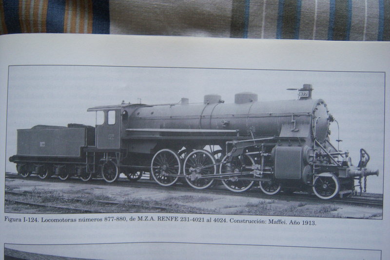

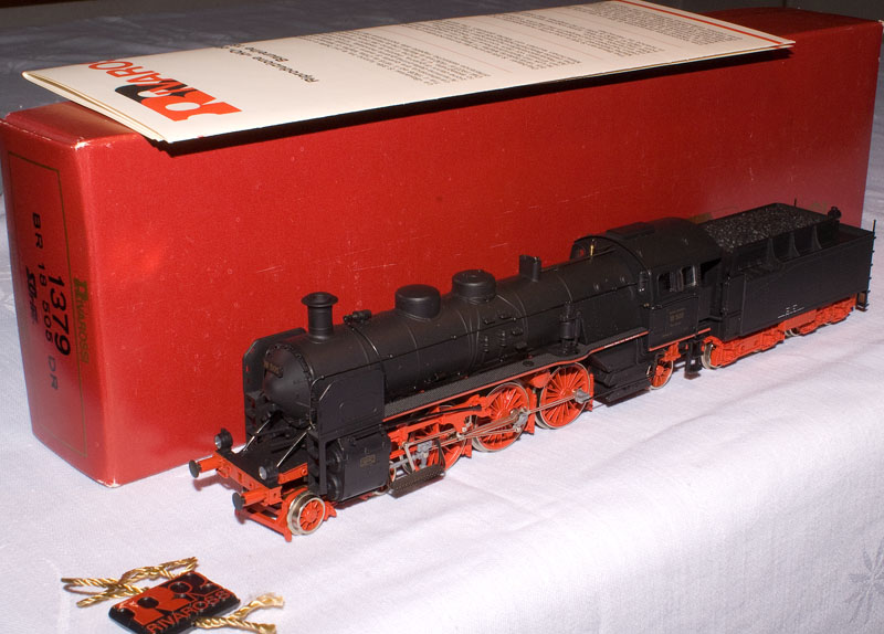

Hace mucho tiempo, llevo dando vueltas a la cabeza sobre esta locomotora y como realizarla, y viendo la br18 de rivarossi, me plantee la posibilidad, de hacer algo con ella,¿qué opinais?, estuve dando vueltas a la cabeza con la idea de hacer un kit de transformacion que incluyese ténder, cabina y algun detalle más porque la loco es casi idéntica,¿que os pareceria la idea?, pero de momento, hablemos de la locomotora y si es con fotos, mejor que mejor:

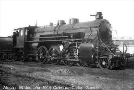

De momento, os subo una foto del momento de su recepción alla por el año 1914, sobre la historia, ¿alguien que nos ilumine? Porque esto seria un modelo espectacular....

SI tengo ese coleccionable, pero es sobre una base lima, y es demasiado curro para el resultado, estuve tanteandolo, la rivarossi, se desmonta más limpiamente y rueda 10000000000000 veces mejor, además de ser más fina y detallada, y ahora estan baratas

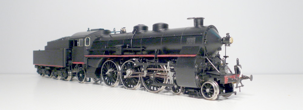

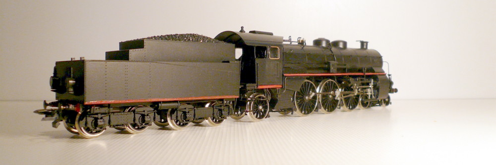

Hace poco me transformé esta locomotora. En realidad solo la retoqué un poquito, porque yo utilicé el modelo de la Bavaresa del Rheingold que fabricó Roco.
Es una pura maravilla la finura de rodamiento. La pieza es de un acabado exquisito. Tanto que no me atreví a modificar la cabina ni el tender para acercarlos más a la realidad. Viendo el enorme parecido en todo su conjunto, decidí dejarla tal cual y solo le añadí un foco frontal en la tapa de la caja de humos, le cambié la palanca de la marcha atrás para hacerla igual que en la de Renfe, colocando también la caja que hay situada por delante de la palanca en la bancada, le añadí la tapa de la chimenea y la manguera de freno.
El resto fué pintarla de negro ( el modelo original era azul ). Por desgracia, Mabar no dispone actualmente de las placas de esta locomotora, así es que este detalle queda pendiente.
Te pongo unas fotos.

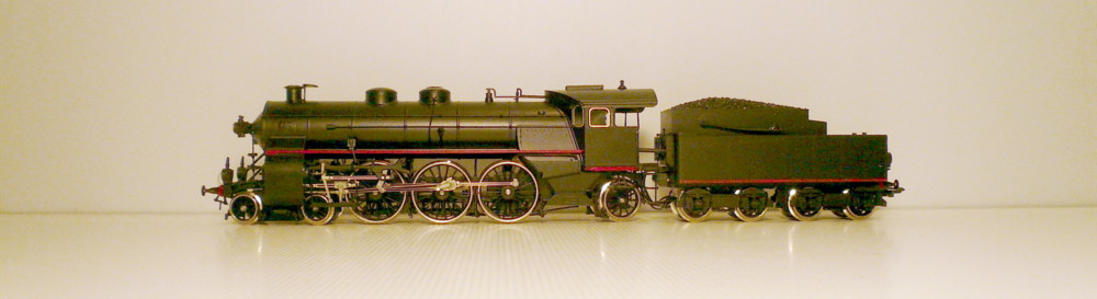

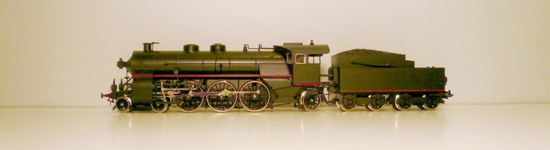

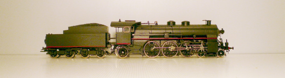

La idea, era partir de este modelo, que el diámetro de rueda, es el nuestro o muy parecido, es decir, la pacific de rueda pequeña, mecánicamente, es lo mejor que ha hecho rivarossi, con un sistema de embrague muy curioso, que hace que la locomotora, parada sea como un remolque, además de sus magnificas bielas y acabados y ser muy sencilla de desarmar, motor en caldera, y con la cabina independiente de mandos y caldera, con lo que la sustitucion por una de latón y modificar el tender seria sencillisimo, ademas es una maquina barata (150 euros) y encima muy facil de conseguir y mas barata en EBAY incluso
Javimau, el diametro de ruedas es correcto, no hay que tocar NADA ahi...
MAPEL, buena transformacion, a un modelo de roco, ni me hubiera atrevido, el problema, de esta locomotora, es que es la pacific de ruedas grandes, pero aun asi ha quedado bastante bien, felicidades
Pues la verdad que vista como rodaba esta tarde me he quedado maravillado con la máquina, lo del "embrague" es algo que llama mucho la atención, puesto que sin tensión en vía rueda mas suave que muchos vagones, moviendo todas sus bielas y todo, una pasada la verdad. Encima las arrancadas que hace son muy buenas y eso que era analógico, me imagino que en digital mejorará y el rodaje muy silencioso, vamos que no tiene nada que envidiar a un rodaje de hoy en día.
En cuanto al modelo es muy parecido al español con lo que la transformación no debería ser muy complicada, y quedaría una locomotora de las más singulares de España.

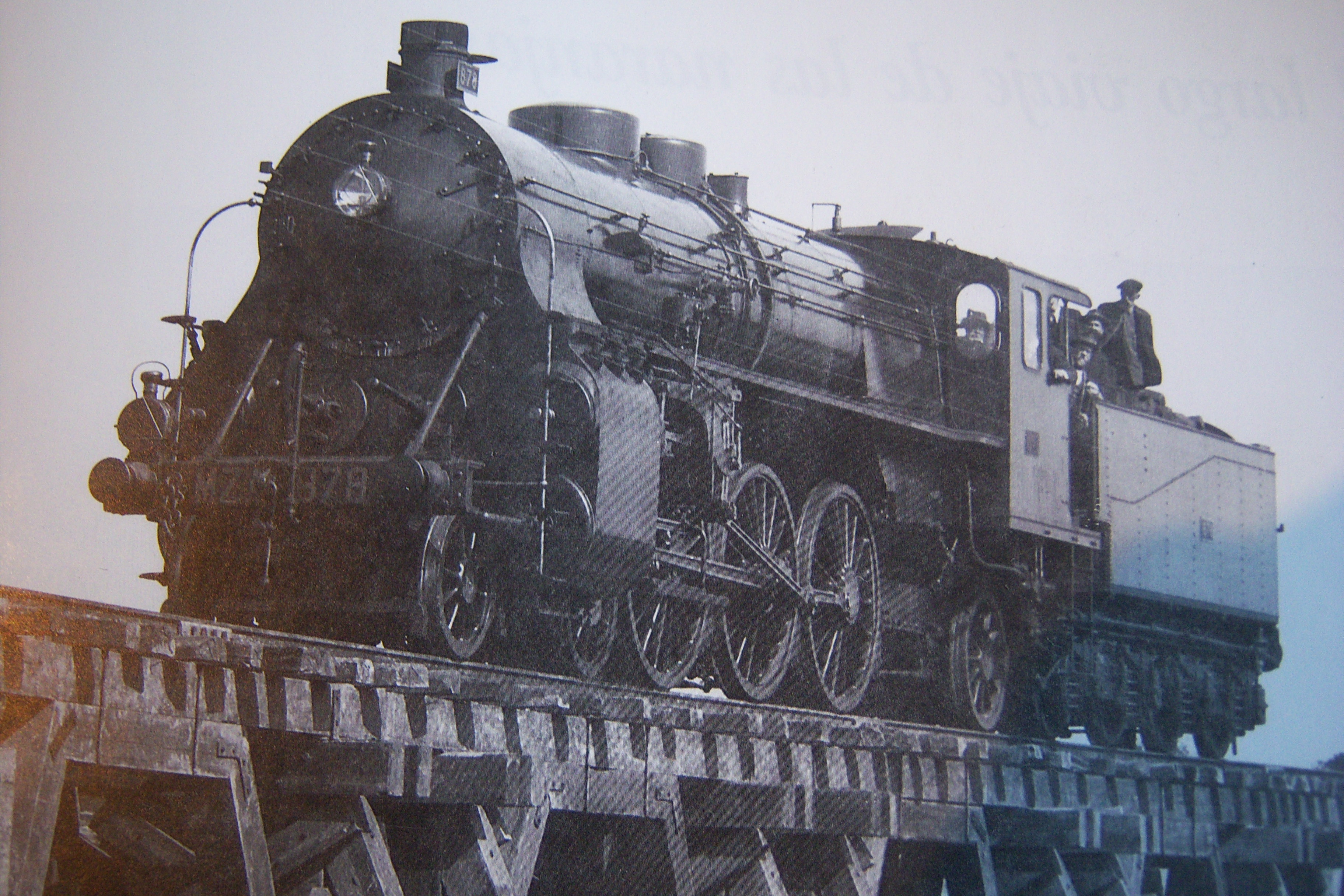

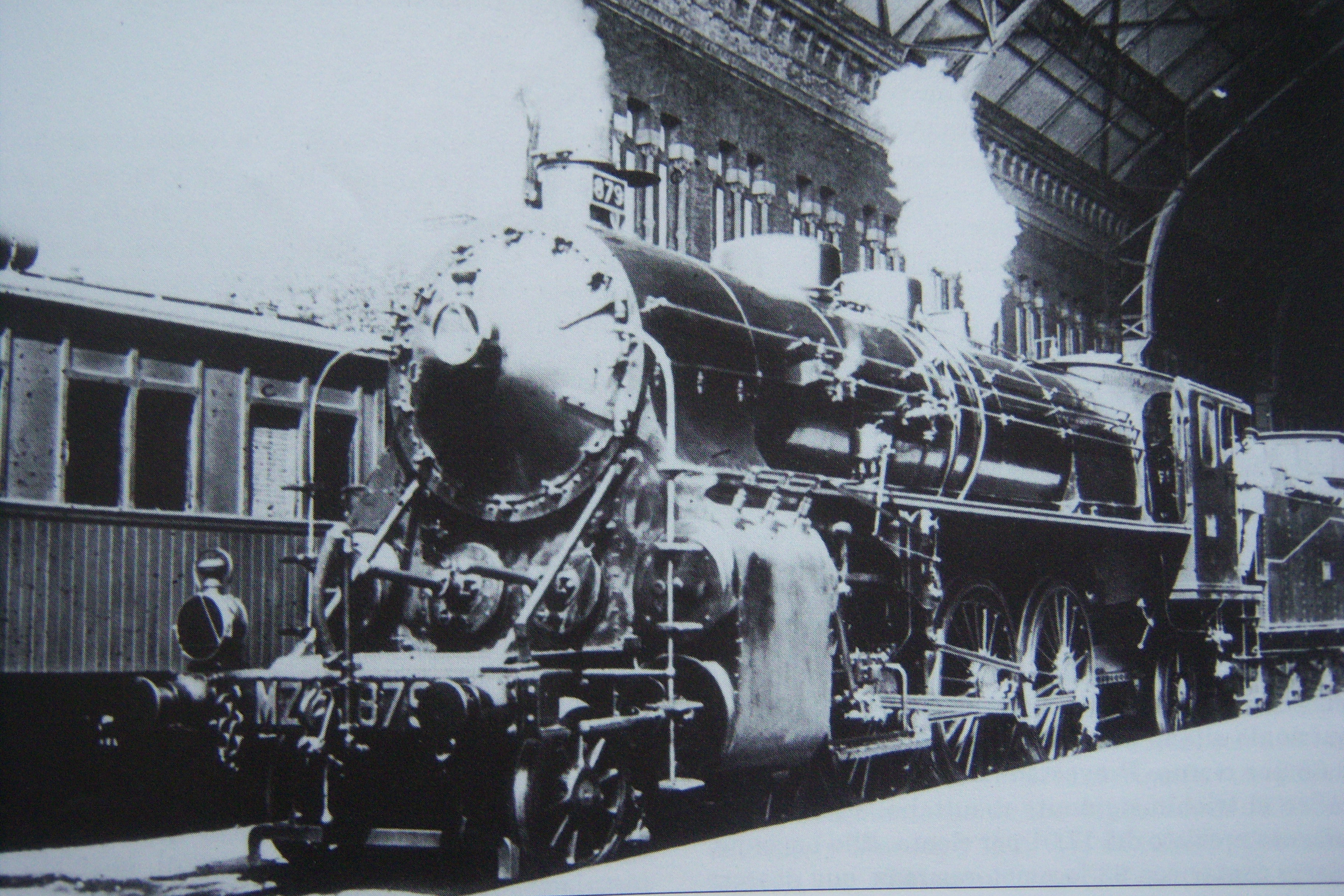

Fotos extraidas del libro de Fernando F. Sanz: Locomotoras de MZA, ya descatalogado por desgracia :( , de ahi el que las suba
Madrid-Atocha: 1923
Foto de fabrica de Maffei

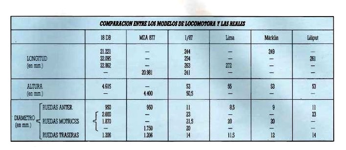

Pues aquí está la comparativa......
Anoto las rivarossi
Bisel trasero: 12 mm
Ruedas motrices, 19,7 mm en HO, si comparamos con las reales, que son 1,750 y 20,11 mm a escala, son CLAVADAS,cada vez lo tengo más claro: Rivarossi como punto de partida.

Hola, hay dos referencias de dicha locomotora de rivarossi que yo sepa, una con la cabina recta y la otra con la cabina que termina en punta y los tenderes creo que tambien son diferentes una de otra porque el tender de una (la de la cabina recta) tiene un suplemento en la parte de arriba que supongo es para el fuel cosa que con la que termina en punta no lo tiene (desconozco las refeerncias de rivarossi de las locomotoras).
Yo creo que la que sera mas facil de transformar sera la locomotora de la cabina recta ¿no?.
