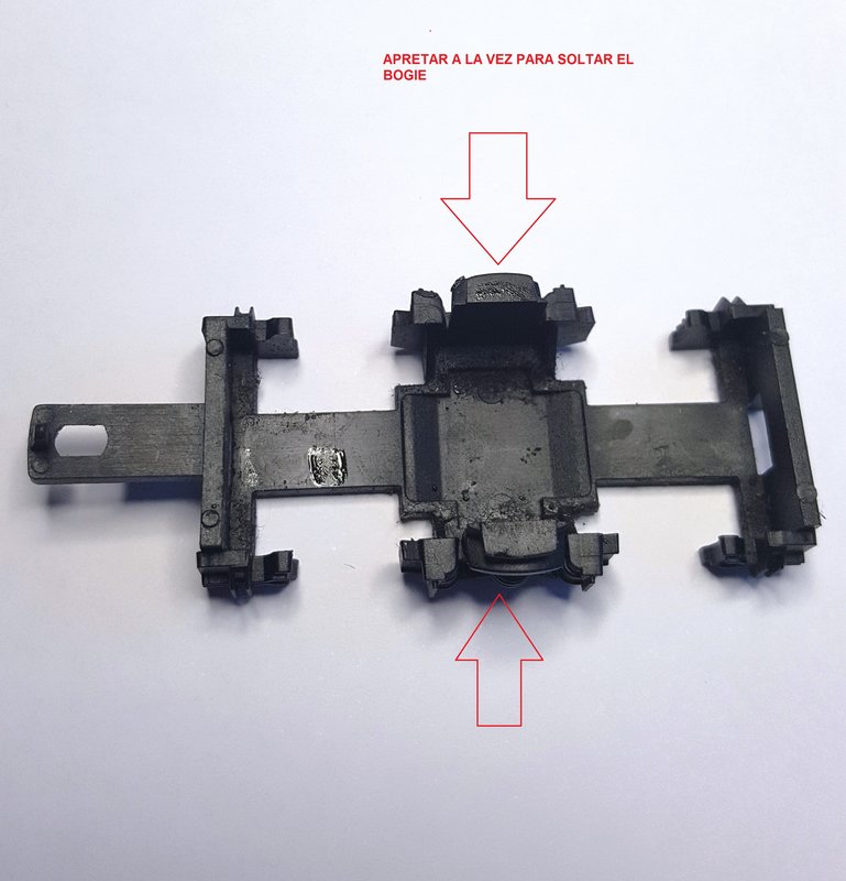

¿Nos podéis ayudar a Suburbano y a mi a desmontar el bogie y rueda traseros?

Para soltar el bogie del chasis tienes que pulsar a la vez en la zona de la ballesta por ambos extremos, pulsas y se suelta solo.
Después presionas un poco hacia abajo en uno de los extremos de la tapa, por ejemplo donde el enganche, y se suelta la tapa entera. Para quitar las ruedas tienes que apalancar suavemente por el interior de una de ellas y saldrá a presión. La otra tiras de ella y saldrá con el eje incluido.

Las ruedas hay que sacarlas ¿apalancando? Es decir que no salen enteras, primero la rueda y luego la otra con el eje.

Yo quiero cambiarlas por otras sin aro y no puedo sacarlas. La parte de abajo salio, pero las ruedas no puedo sacarlas completas.
Exacto, por el interior de la rueda apalancas hacia afuera hasta que salga y luego la otra sale con el eje incluido.

Gracias FISTRU. Lo he intentado y me da miedo. ¿Cómo se vuelven a poner en paralelo? Quería hacerlo con todas las ruedas.

Registrado: 03 Ene 2010 19:35
con una regla mides la distancia y vas encajando la rueda hasta que veas que queda bien. o encajas la rueda y pruebas la distancia en un trozo de vía.

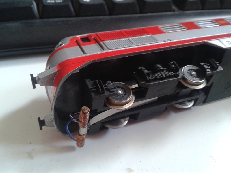

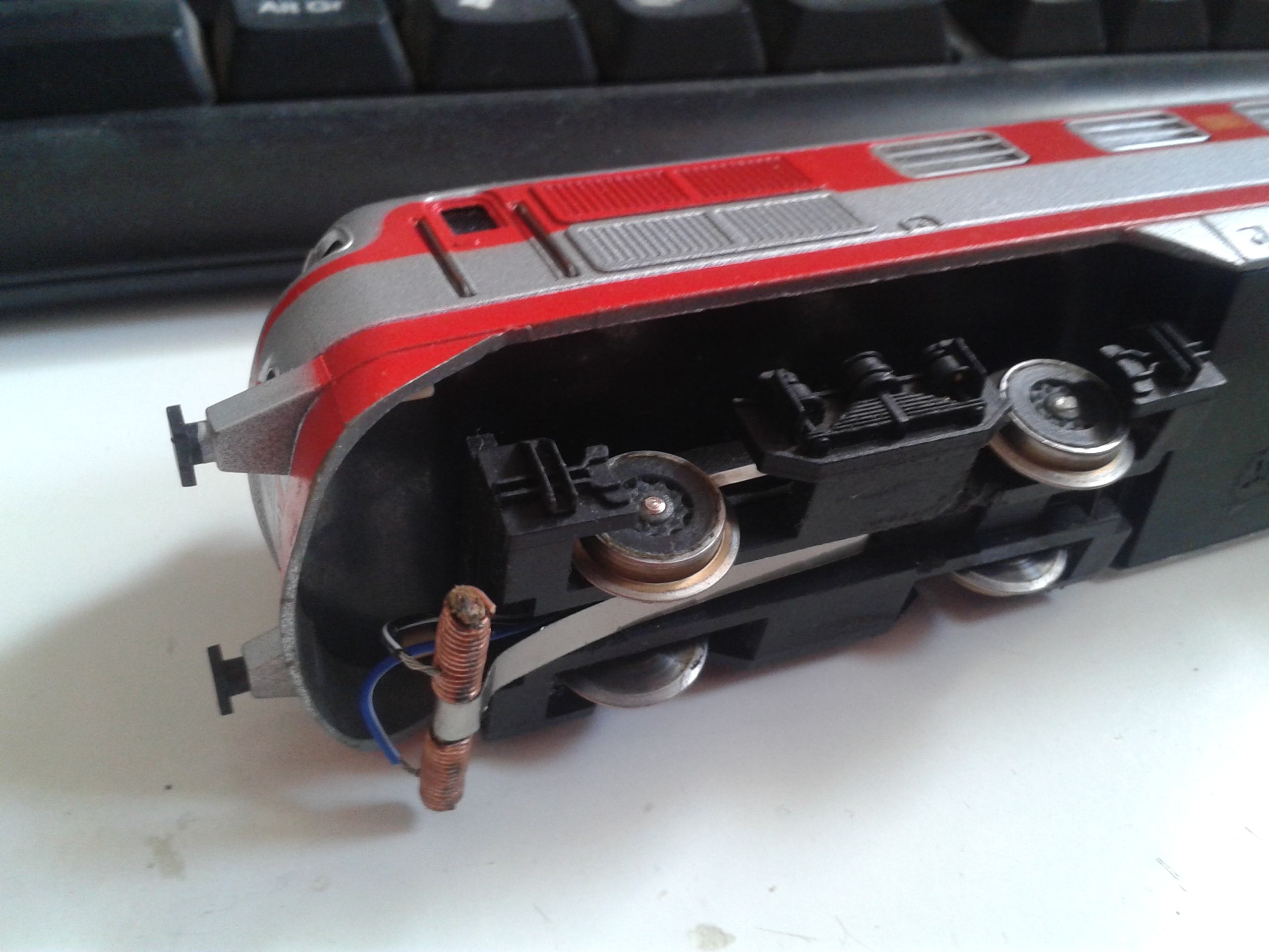

Mensajes: 240
Ubicación: Córdoba
Registrado: 31 Jul 2011 19:25
Buenas tardes:
Una opción reversible: si no te gusta el resultado lo quitas.
Debes tener un transformador protegido contra cortocircuitos para el paso por algunos desvíos.
y por el faldón delantero relativamente tapado.
No es purista pero sí muy eficaz.

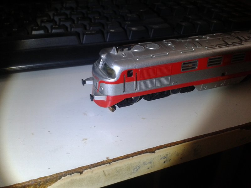

Mensajes: 240
Ubicación: Córdoba
Tienes razón... por ser breve no queda claro. Las tomas que le puse (pegadas al plástico) sobre las 4 ruedas posteriores con 4 gomas no fueron muy eficaces.
Por ello opté por esta opción fea, reversible, "limpia vías" y eficaz... (era desesperante tener que empujarle con el dedito a la locomotora).
Ya nos contarás.
