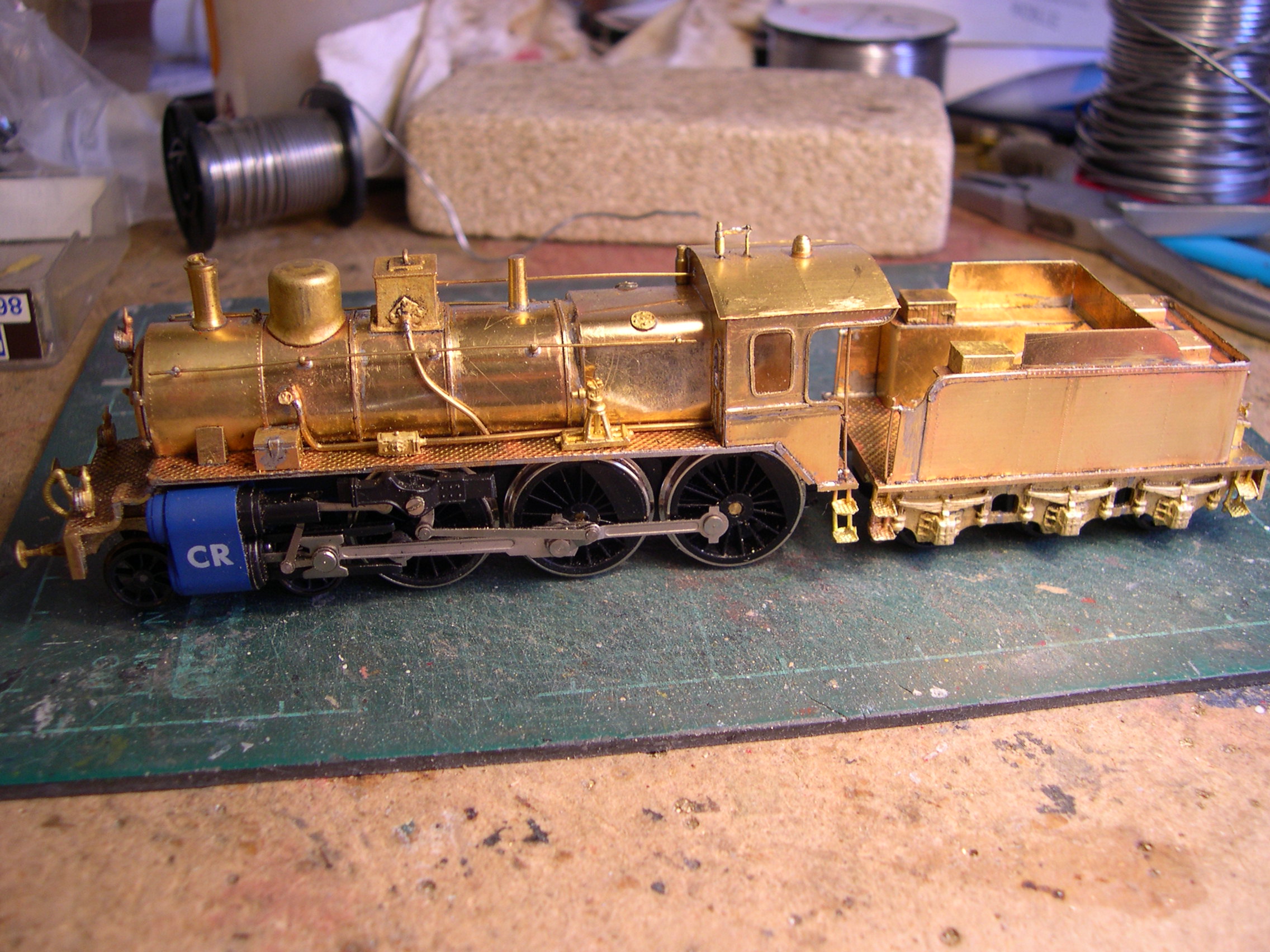

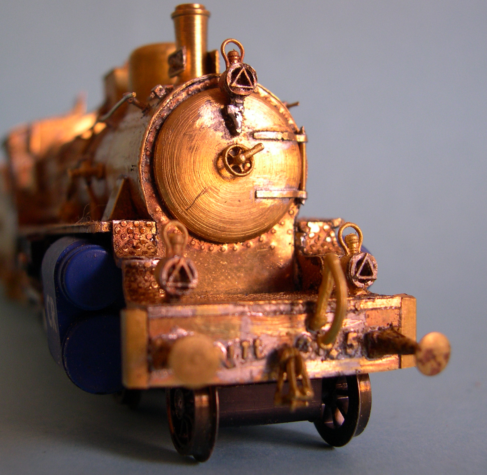

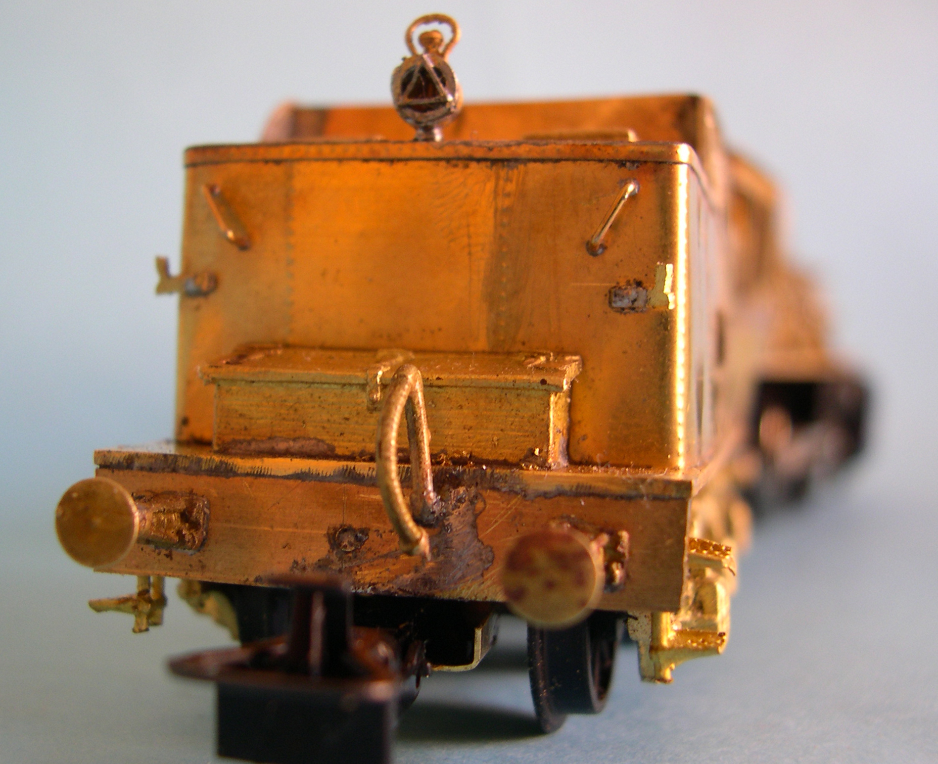

Ya sé que se han visto mejores cosas por aquí, y tampoco es mi escala habitual, pero me apetecía construir un modelo en H0, tampoco es el primero, y de vez en cuando hay que cambiar.
El modelo está construido totalmente a mano, sin herramientas ni procedimientos complicados, y he utilizado componentes de Train Kits, aunque aún faltan algunos detalles
Como he ido haciendo fotos de su construcción, no sé si sería interesante hacer un tutorial, Ya me diréis.

Mejores cosas... probablemente.. pero esta tiene una pinta estupenda... felicidades y ( si no es molestia ) tutorial ya ¡ ¡

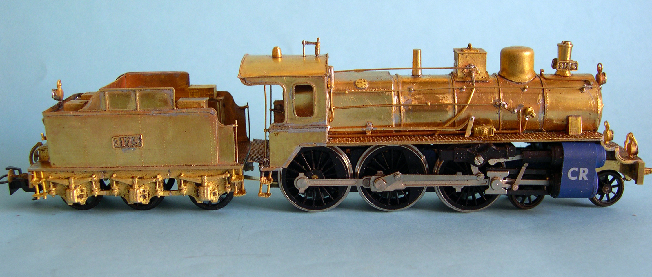

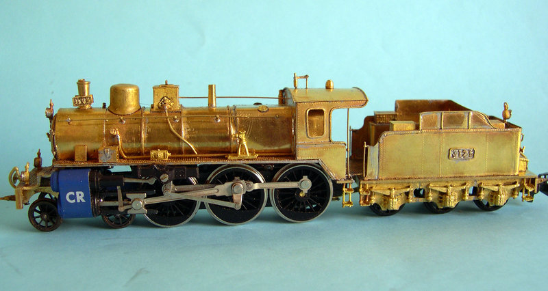

Enhorabuena, muy buen trabajo, a mi modo de ver, has reproducido perfectamente el "aire" de esta locomotora. Yo también he hecho este modelo, por lo que me lo tengo bien estudiado y veo que, en esencia, está todo, y si falta algo, no se echa de menos. Llegado a este punto de virtuosismo, te animaría a que le "metas mano" al bielaje, que es lo único que desentona.

Se me había pasado por alto este hilo, puedes sentirte bien orgulloso de tu creación, es una locomotora preciosa y la tienes a puntito, como recomiendan por ahí, intenta meterle mano a ese bielaje, si no te planteas el reconstruirlo siempre puedes mejorarlo disimulando esos puntos de giro, añadiéndole algún detalle o afinandolo a lima. También te recomiendo hilo de acero para los pasamanos, los mantendrá bien rectos y son inmunes a los accidentes.
Por supuesto, un tutorial de construcción siempre será interesante, aunque no sea para construir el mismo modelo puede ser instructivo para ver técnicas de construcción de estas joyitas, yo desde luego solo con estas fotos ya disfruto!!.
