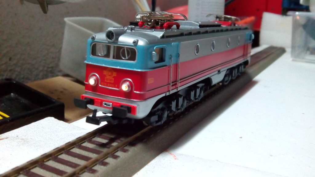

Buenas, aquí presento mi última modificación de material antiguo, se trata de digitalizar y mejorar notablemente la iluminación de la locomotora 276 de la antigua Ibertren.
Antes de nada, comentar que esta idea, técnicas, circuito impreso, etc... son aplicables a muchas locomotras eléctricas/diesel que hay en el mercado pre era NEM, por lo que creo que puede ser útil para más locomotoras de concepción similar.
Haciendo un poco de historia, comento que esta fué mi primera locomotora y me la compró mi padre para reyes, cuando Ibertren estaba agonizando.
Fué en Casa Antonio en Madrid (ya no se si existe esta juguetería) y costó 11.500 pesetas de entonces (un pastizal), y tenía la decoración de los ferrocarriles holandeses.
Al cabo de un tiempo, me decidí a pintarla con el color, que a mi gusto, se parecía más al verde Alsthom, (utilicé Humbrol 86) y calcas de Ferrodecal de la 289 puesto que no tenían de la 276, y acabado con barniz satinado.
Tiene sus defectillos puesto que la pinté a pincel y era mi primera locomotora que pintaba.
Bueno, después de este rollete os dejo el tutorial.
Espero que os guste.

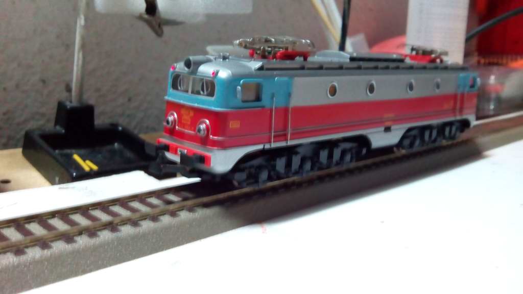

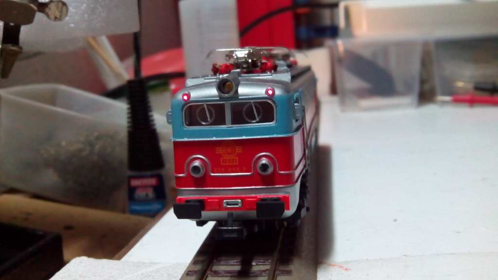

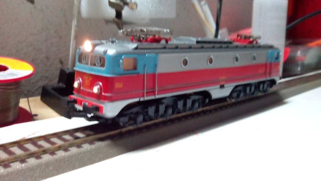

Muchas gracias Alejandro,
Al final lo he conseguido. Tus instrucciones son perfectas y totalmente didácticas.
Unas breves imágenes de testimonio.
F0 o F0+F1 Frontal Foco y luces de posición.
F0+F1 Pilotos rojos contrarios al sentido de la marcha
F0+F1 Pilotos rojos
F2 Sólo luces de posición, simultáneamente en ambos extremos
La máquina es una Ibertren que, por la fecha del catálogo que acompañaba su caja, parece ser que se compró a principios de 1981.
Y si alguno tenía dudas sobre lanzarse a esta digitalización, que no lo dude. Vale la pena.
