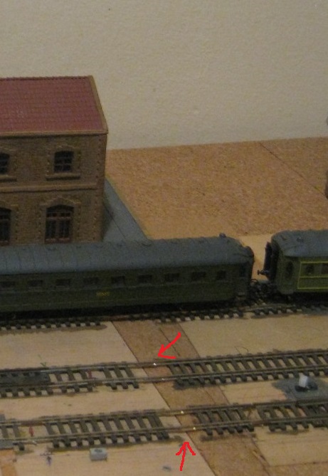

Estoy haciendo ya las pruebas de circulación por la zona de la estación de mi maqueta y hay una zona bastante conflictiva porque es la unión de 3 tableros desmontables y me he encontrado que hay algunas piezas que descarrilan.
Para resumir son las locomotoras tipo cocodrilo 7100-7200-7500, y algunas de vapor.
Tienen esos tipos de locomotoras en común que llevan o biseles o bogies y que generalmente estos tienen poco peso y como son la parte que ataca primero la vía, cambios o en mi caso la zona de unión de los tableros pues descarrilan.
¿ Alguno de vosotros tiene estos problemas ?
He de decir que una de las uniones de los tableros se hace en curva y con un radio bastante pequeño, pero no había otra posibilidad de hacerlo.
Recurro a vosotros para saber si alguno ha hecho alguna ñapa a ese tipo de locomotoras para hacer que negocien mejor las curvas cerradas o la entrada en los espadines de los cambios.

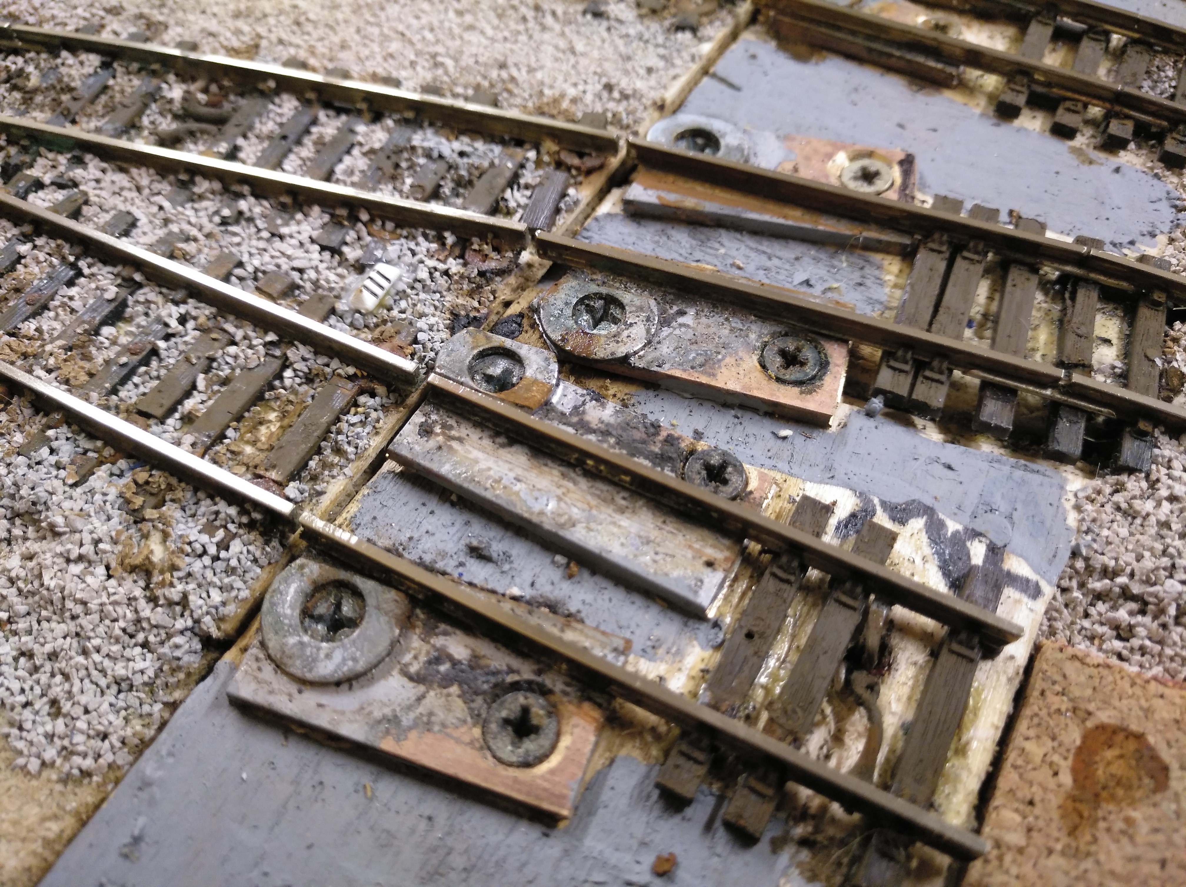

Muchas gracias por la información. El tema es que no podía usar el sistema del circuito impreso porque los tableros han de poder quitarse y ponerse y desgraciadamente al ponerlos y quitarlos la altura del carril puede variar por la forma que tiene la propia maqueta y porque esta se mueve con ruedas por la habitación para poder hacer el mantenimiento o simplemente para acceder a distintas zonas, lo que repercute levemente en la altura de los tableros principales que hace que los tableros secundarios (que son de los que os hablo) puedan variar su altura.
Esto me llevó a inventar un sistema de soldadura que permitiera graduar la altura de los carriles cada vez que el tablero se quita y se pone.
Aquí podéis ver como funciona. El carril va soldado a la pletina y para sujetarla hay 2 tornillos uno que la fija al tablero y el otro que regula la altura. Para poder subir la arandela hace tope y la pletina sube y para bajarlo simplemente se atornilla. Los carriles en el otro tablero están soldados a tirafondos y son estáticos.

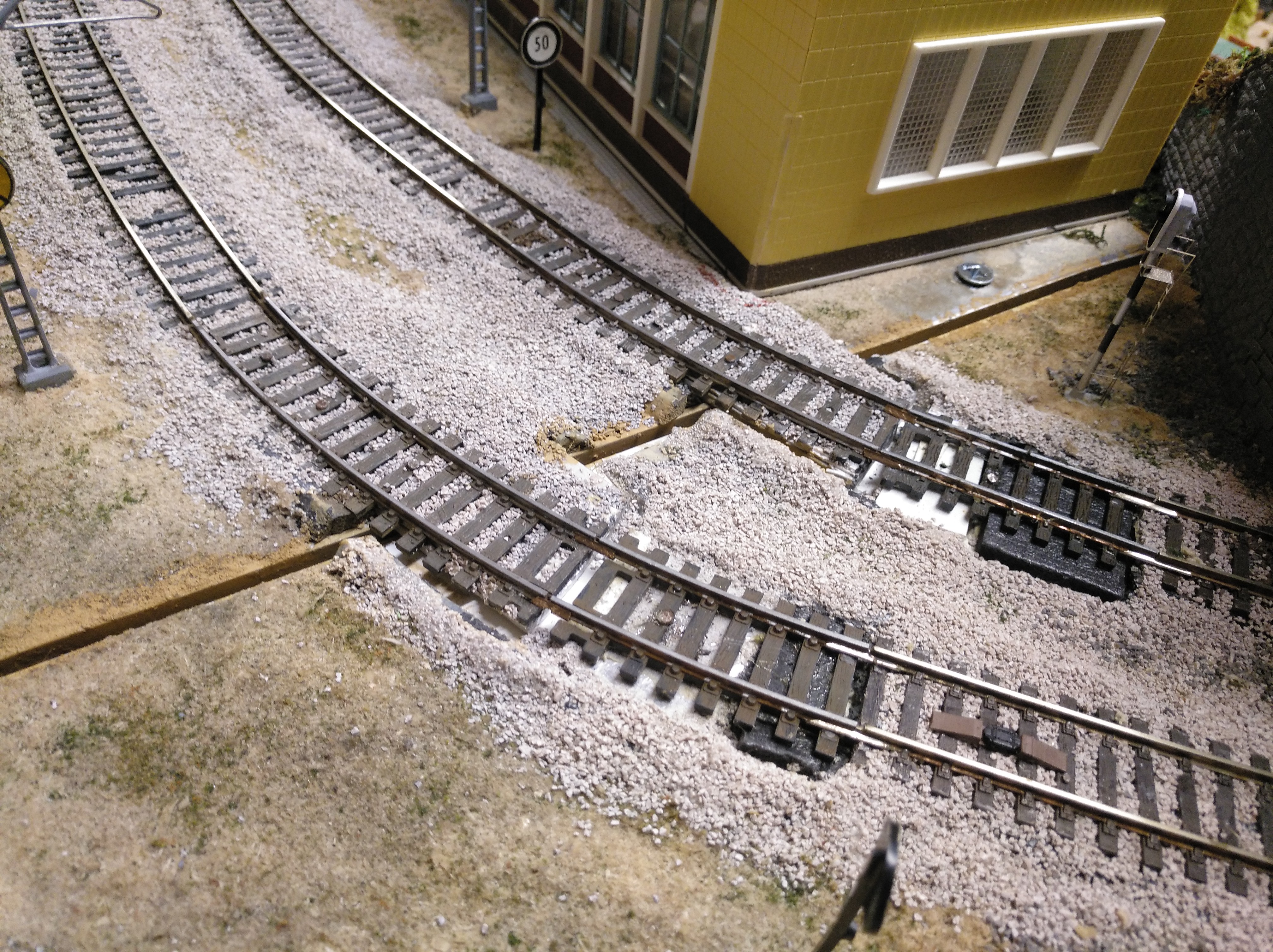

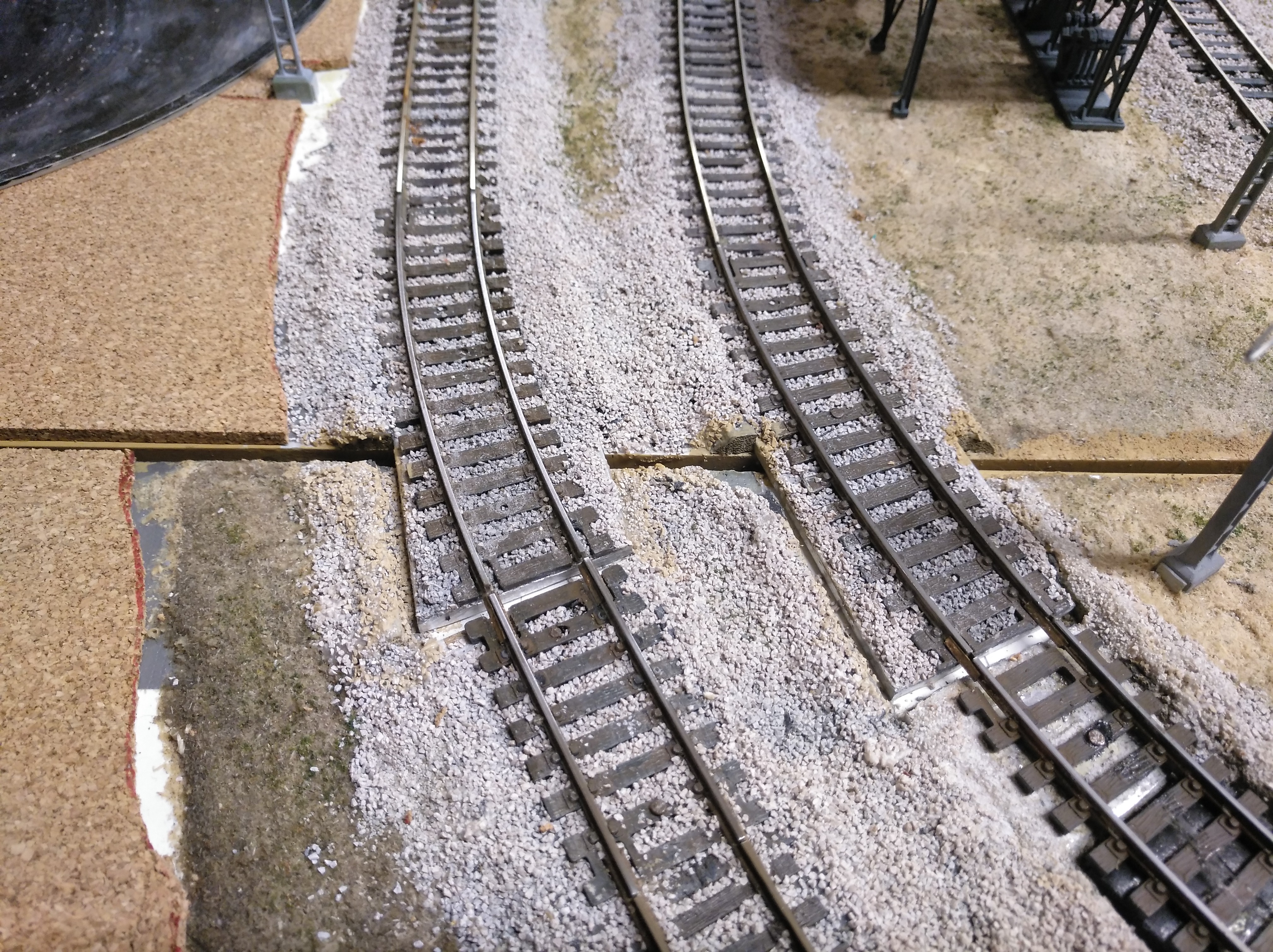

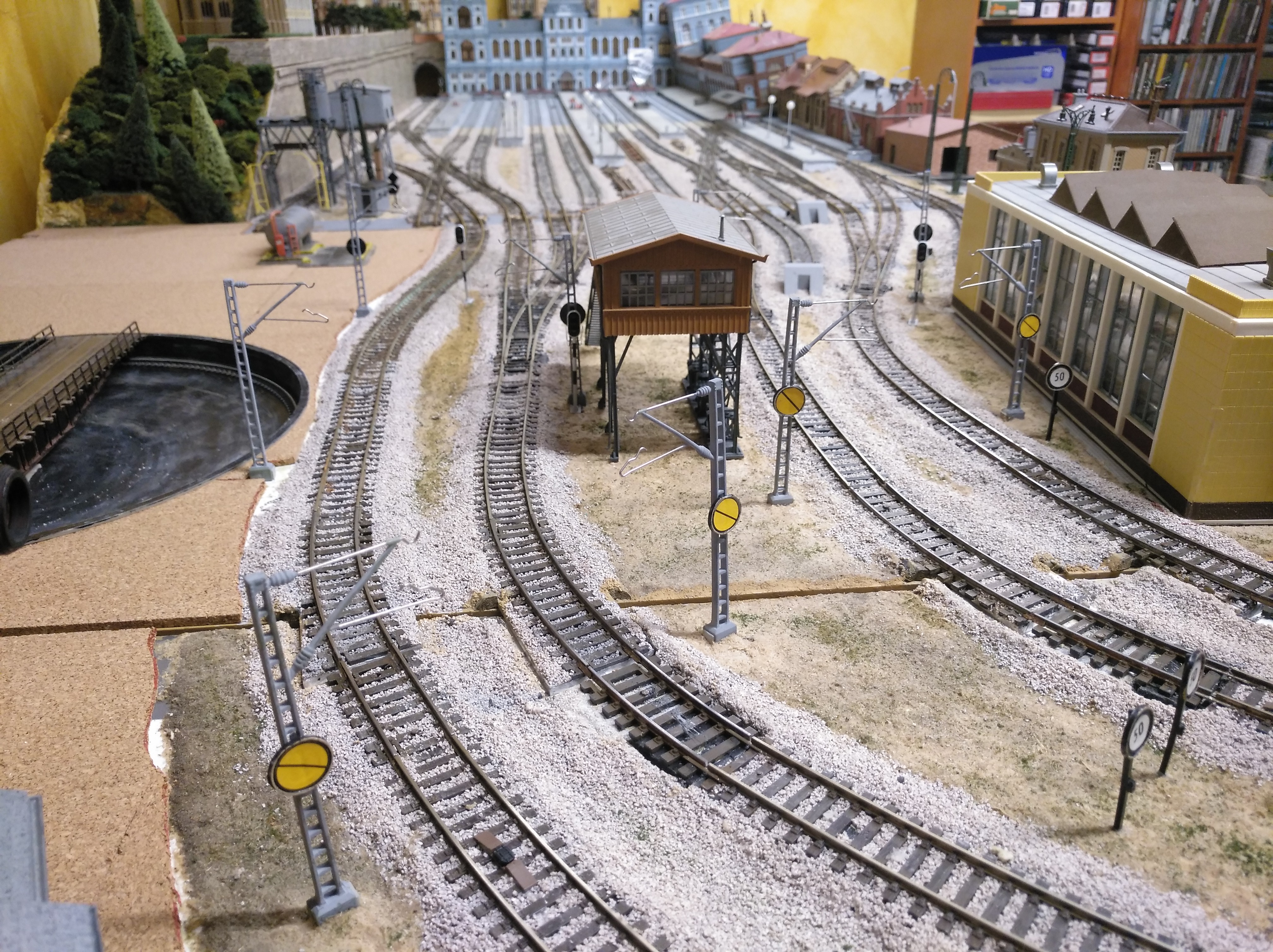

Aquí podéis ver donde reside el problema. En estas curvas, sobre todo en las 2 mas cerradas. Aquí era más difícil poder usar el mismo sistema que en la otra unión y se me ocurrió lo que se ve en las fotos. Las 4 vías se montan un poco en el tablero de al lado y allí se sitúan 4 vías que se alinean con las otras y luego se ajustan las eclisas con un alicate.

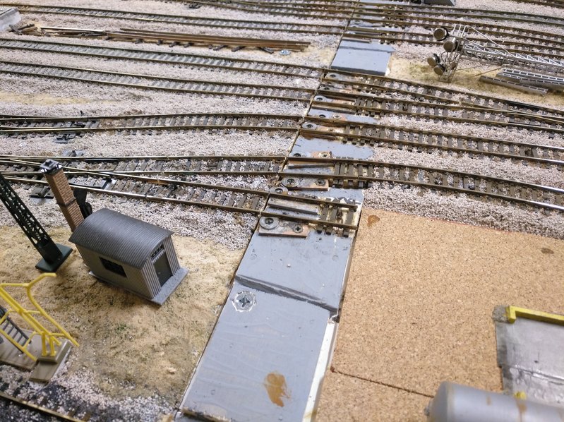

Y aquí panorámica de la estación de Príncipe Pío.

Viendo las fotos se me ocurre que además de poner el contracarril (que lo podrías hacer de quita y pon, fijándolo de alguna manera que fuese fácil retirarlo), además, en las uniones de carriles bisela un poco el carril por la parte interna, de esa forma la rueda no se va a encontrar con un canto agudo que es el que hace que salte y descarrile, un poquito de lima en ángulo y también rebajando en bisel la pista de rodadura disminuirá esos posibles saltos

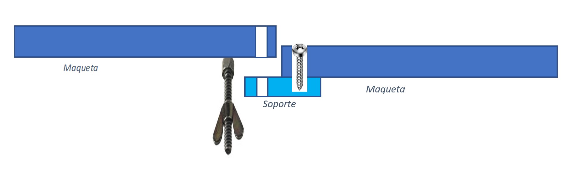

Si las maderas son del mismo grosor, con poner un listón por la parte inferior debe igualar las alturas. Unos tornillos con palometa para el quita y pon repartidos según convenga y creo que esto te solucionara las diferencias de altura entre carriles.
