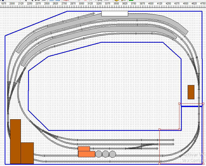

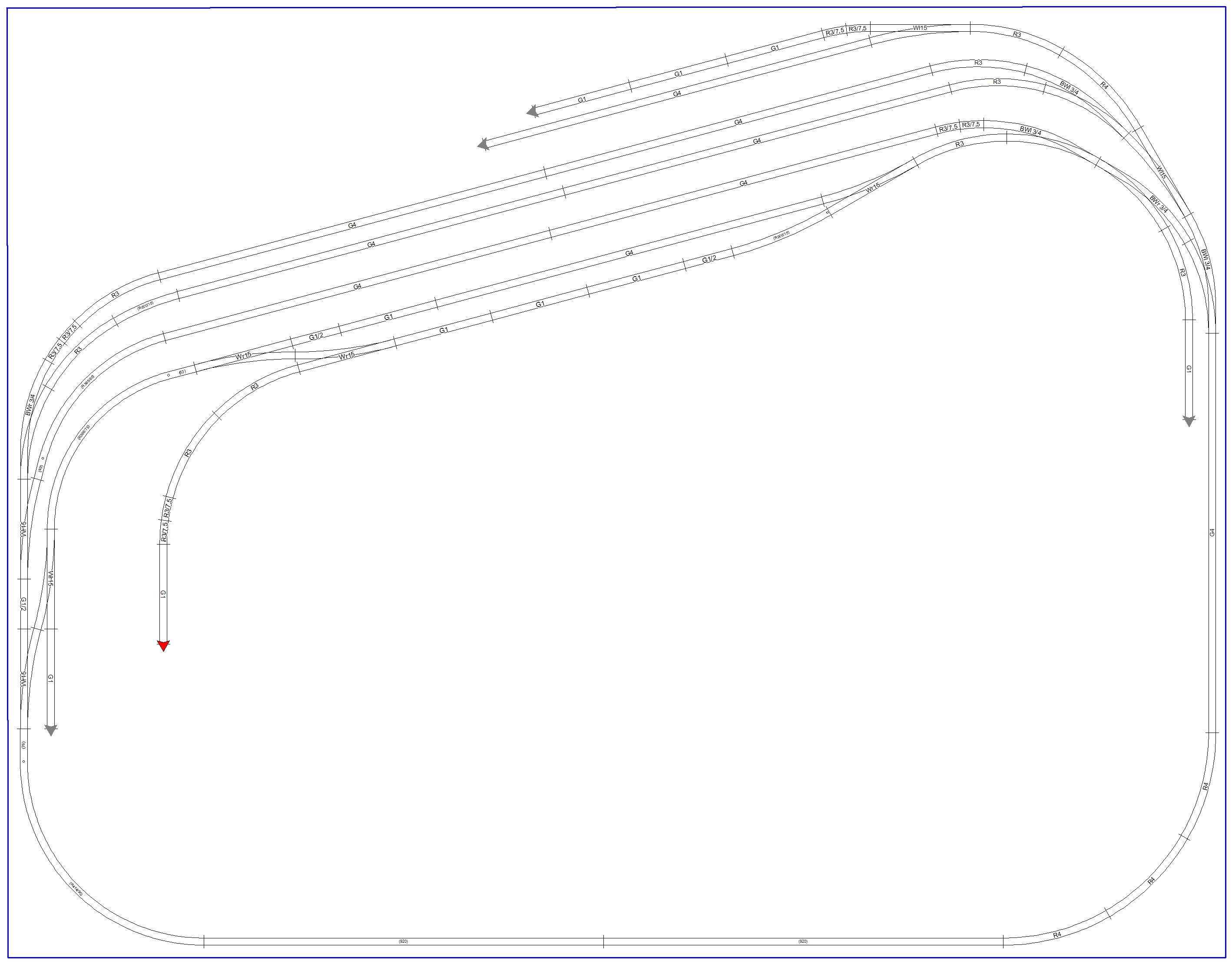

Bueno, pues después de muchos años esperando a poder tener espacio para una maqueta, ese momento ha llegado. Hace un tiempo adquirí un local para usarlo como garaje y trastero, y en él hay hecho una especie de “despacho/oficina” con perfiles de aluminio, que es donde tengo pensado montar la maqueta. Aún tengo pendiente algunas tareas de bricolaje, la más importante es llevar luz y enchufes ahí dentro que no los hay, pero ya voy haciendo ideas.
Es un espacio de 2,84 x 2,22 metros aproximadamente, con la puerta de acceso en uno de los laterales cortos, con la suerte que se abre hacia afuera, por lo que no molestará para nada.
Ésta sería la segunda maqueta que hago en mi vida, y la primera fue de crío con la ayuda de mi padre (Un óvalo doble con vía Marklin), por lo que mucha experiencia no tengo, de ahí que el diseño sea bastante sencillo.

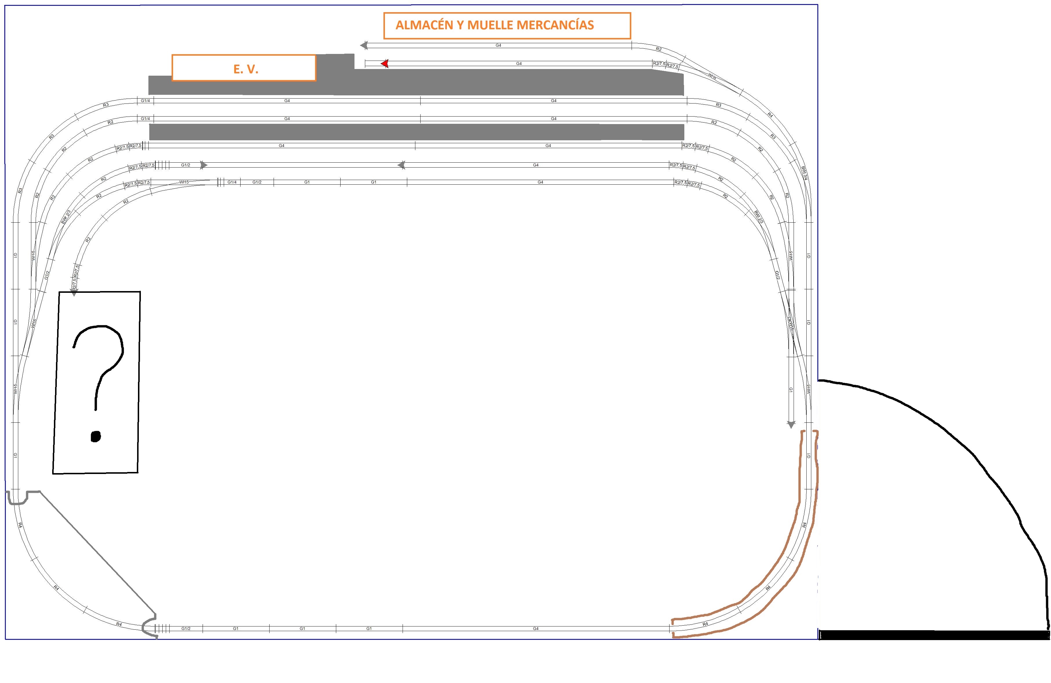

Para aprovechar al máximo el espacio, he pensado en una maqueta perimetral. El diseño es bastante simple, básicamente es un óvalo “a lo grande” aprovechando todo el perímetro del despacho. En el lado norte, está situada la estación de viajeros que dispone de 5 vías de paso (3 con andén) y dos vías muertas, una para el almacén y muelle de mercancías, y otra con andén.
De la última vía de la estación, sale un desvío hacia una zona marcada con un interrogante, aquí aún no se qué hacer, he pensado en un apartadero industrial, o un cocherón/taller, pero en definitiva algo que me permita “jugar” a realizar alguna maniobra.
En el lado Sur, he dejado solamente una recta. He pensado si realizar algún otro tipo de instalación diferente, otro apartadero industrial, un apeadero o estación pequeña, pero de momento lo he descartado. Normalmente voy a jugar yo solo, y creo que con la estación y la zona “interrogante” ya tendré bastante para estar maniobrando, etc.…. mientras tengo un tren rodando por la vía principal. Así que en ésta zona he pensado en dejar la vía única, y decorar el paisaje que es algo que también me gusta.
En la esquina inferior izquierda he puesto un túnel, que me sirva de separador escénico entre la salida de la estación y la siguiente recta. Esto no tengo muy claro si hacerlo así, quizá no lo pongo y así puedo alargar la zona “interrogante” y decorar más espacio, ya que en la esquina inferior derecha, delante de la puerta, pondré un puente desmontable (Marcado en marrón), que también me hará las funciones de separador escénico.
Soy consciente que la mayor parte del espacio me lo ocupará la estación, pero es la instalación que más me gustaría realizar, además, uno de los trenes que más me gusta reproducir son los expresos y estrellas de los años 80-90, por lo que tenía claro que quería una estación lo más larga posible para poder estacionar este tipo de trenes. He calculado que en las vías de la estación cabría un tren de 5 coches tamaño 8000 a escala 1/87 (33cm aprox.) más la locomotora, algo que ya es aceptable.
El diseño lo he hecho con vías fijas Rocoline sin balasto. He pensado en hacerlo con vía flexible, pero debido a mi poca experiencia, prefiero hacerla con vías normales.
A continuación os pongo el diseño final que he hecho con SCARM, donde he dibujado alguna de las cosas que os he explicado, como la estación, etc. para que os hagáis una idea, y podáis darme vuestra opinión, ideas, críticas, o lo que queráis, estoy abierto a cualquiera de ellas, sin problemas. Espero no haberos aburrido mucho con todo el sermón :roll:

Para evitar esas curvas tan cerradas en la estación, quizá sería mejor estéticamente colocar la estación en diagonal, de izquierda inferior a derecha superior y plantearte dos niveles.
Creo que estaba pensando en algo así, para evitar esa simetría y curvas exageradas. Delante de las de la derecha se puede subir el terreno para disimularlas. Y detrás del primer desvío a la izquierda podría arrancar un ramal para un nivel inferior.
Ya tienes unas cuantas ideas.

Coincido con el compañero, ésas curvas tan cerradas y simétricas a casa lado se ven fatal y totalmente irreales. Busca por el foro porque hay montones de proyectos que te pueden orientar.

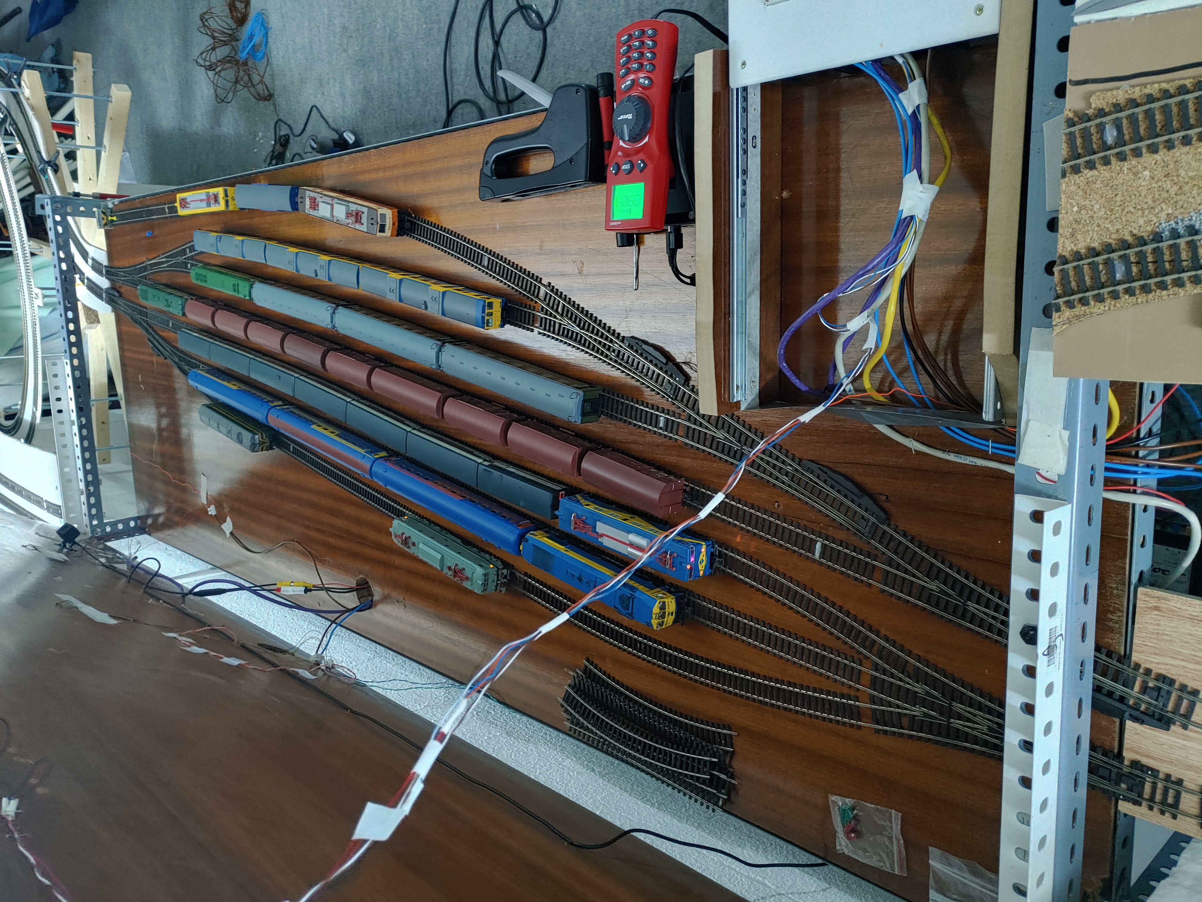

Dale vueltas a lo de la estación oculta, te dará mucho juego, además no tiene que quedar ni bonita, con que tengas alcance a las zonas mas lejanas, mis composiciones pasan por la estación superior y "desaparecen" dando paso a otras diferentes...no te apresures y dale vueltas, no a esto de la estación oculta, a todo, una buena planificación te ahorrara tiempo y dinero :D
en mi primer proyecto esto conseguía meter en la oculta, veréis que es una puerta por lo de las medidas....los desvíos de salida como son talonables me ahorraba los motores de los cambios, mas tarde decidí cambiarlo todo, por eso te comentaba lo de madurar bien todo :D :D
para ver que las composiciones llegan a su limite en la vía por cabeza y cola, uso un PC antiguo con dos webcams y arreglado, los genios de aquí usaran sensores de ocupación, Led´s, etc... pero a mi ya no me da la electrónica para mas, espero te sirva de ayuda y no te liemos más

Tranquilo que no me liais, cualquier opinión o idea es bienvenida. Lo de la estación oculta y poner dos niveles, se que el espacio que tengo invita a ello, pero me echa para atrás la poca experiencia que tengo, no me atrevo a meter niveles al menos por el momento.
De momento he hecho un diseño igual al del primer mensaje pero con las curvas de entrada a la estación con radio 3 como mínimo y no pierdo mucha longitud en la estación.
También estoy probando a poner la estación en diagonal como me recomendaron los compañeros en mensajes anteriores, lo único malo es que hay partes de la maqueta que me quedarían a más de un metro desde el borde de la maqueta, lo que será complicado para montarla o manejar algo.
Seguiremos estudiando hilos y cogiendo ideas.

Por cierto, veo que en tu maqueta usaste perfiles metálicos en L para la estructura, ¿que tal la experiencia? Yo también estaba pensando en usar ese tipo de material.

Hola Charly, si mi maqueta fue lowcost total, esos perfiles me los dieron, guarde unas puertas que se cambiaron mis suegros, en fin… a lo que vamos, los perfiles no van mal, pero te recomiendo que uses unas placas que se colocan en las esquinas para que salgan los ángulos de las patas a 90 grados, por mucho que aprietes siempre pueden ir cediendo algo y “engañarte” pero por lo demás dan mucho juego

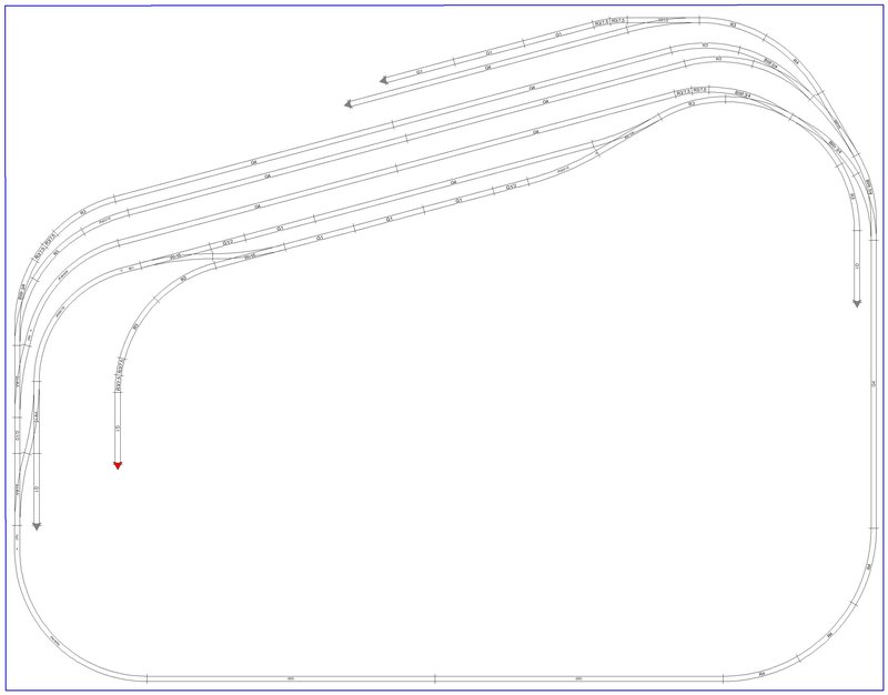

Buenas, no había actualizado pero sigo enfrascado con el diseño. Os cuelgo un diseño con la estación en diagonal, para ver qué os parece. No es definitivo y seguramente pruebe más diseños.
He respetado más o menos el esquema de vías que tenía en la original ya que es lo que buscaba, de ésta manera me han quedado las últimas vías de la estación algo más cortas, pero bueno como se van a dedicar a mercancías no me preocupa tanto:

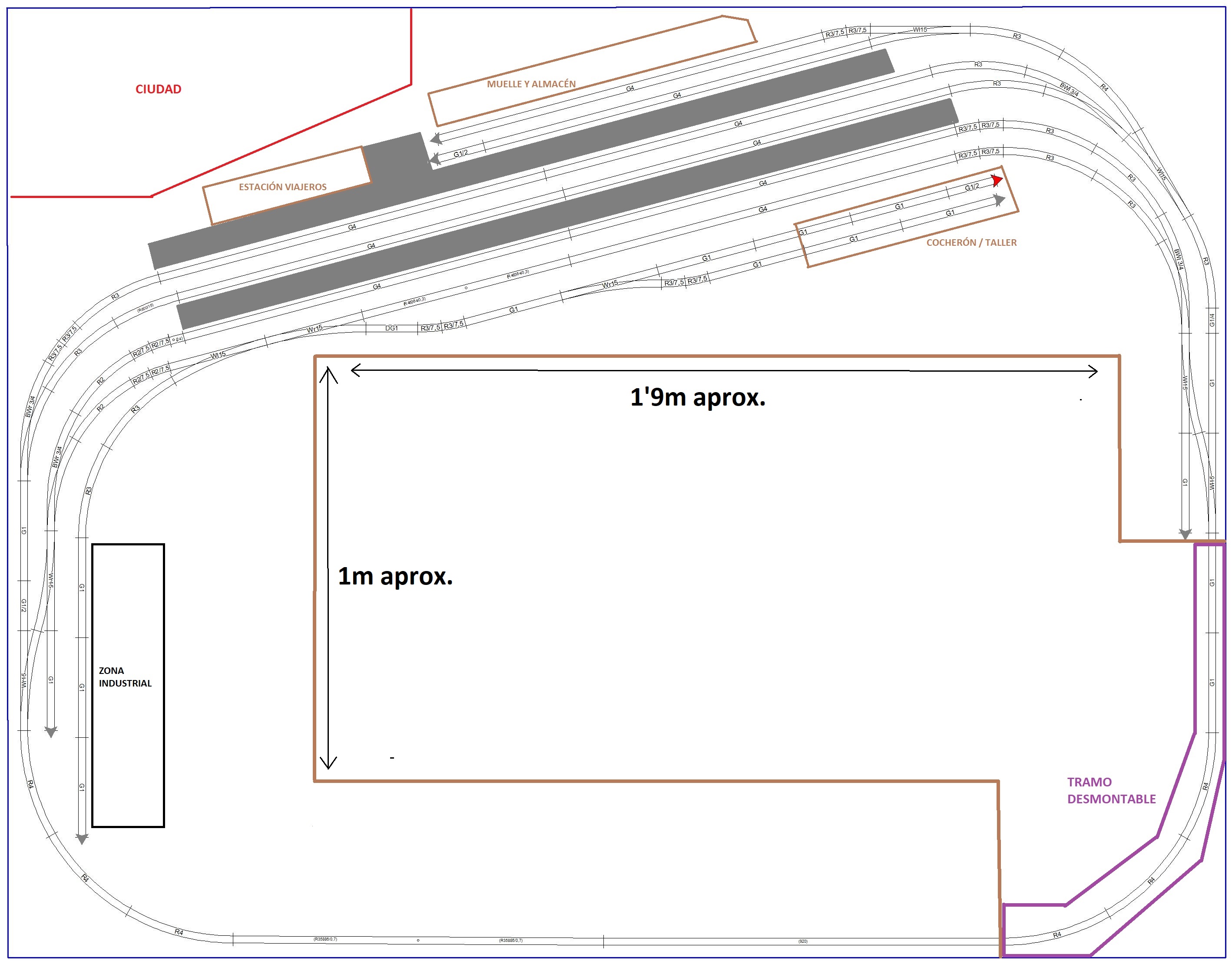

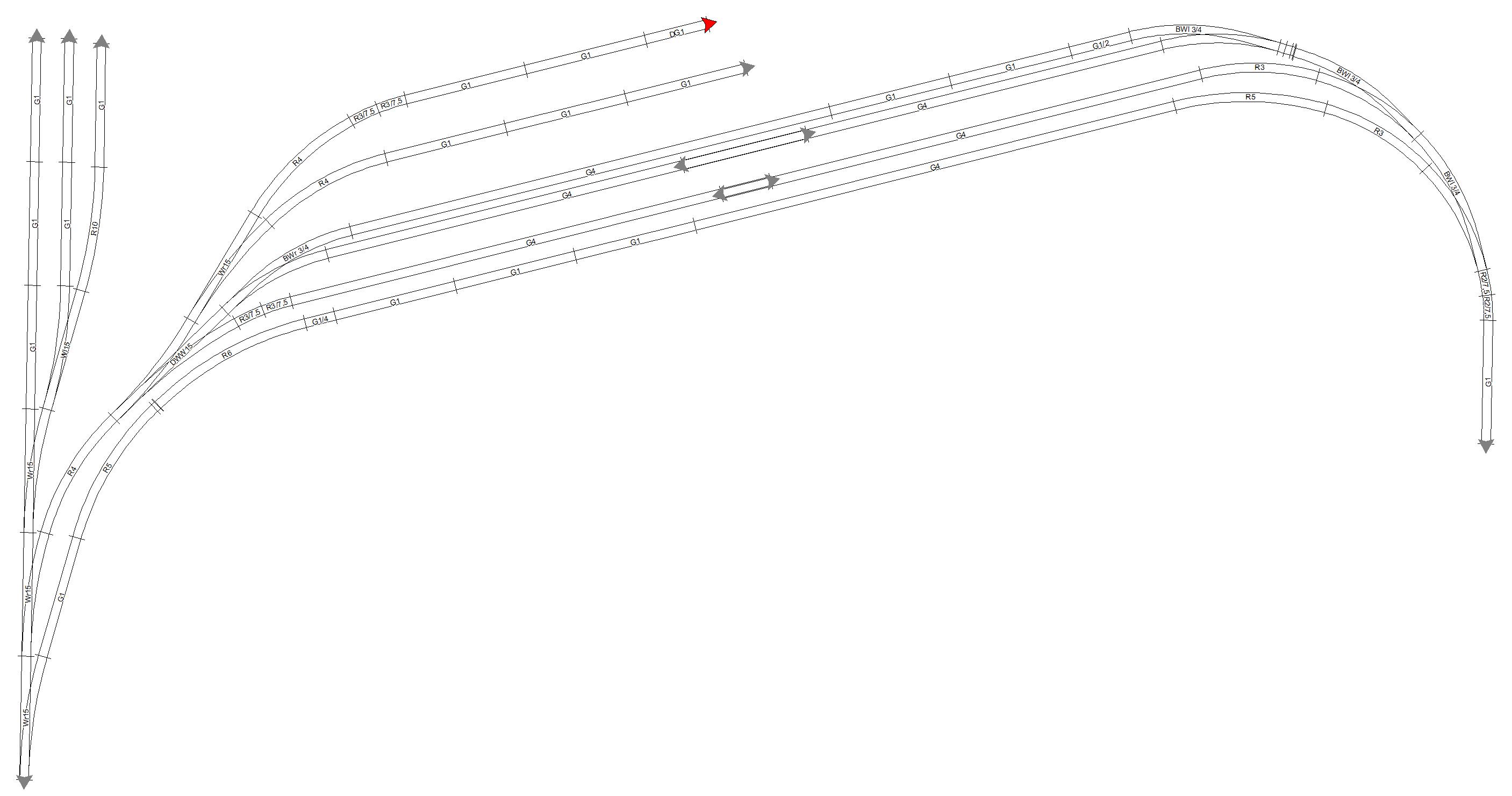

Os copio una rectificación del esquema anterior. He reducido las vías de la estación a 4, de ésta manera puedo tener una zona industrial a la izquierda como tenía en mente, y también un pequeño cocherón/taller de 2 vías enfrente de la estación.
Eso si, poniendo la estación en diagonal, he tenido que usar algún tramo de vía flexible en las vías de entrada y salida de la estación, porque no he tenido manera de cuadrar las vías con las fijas, al menos el Scarm no me dejaba, pero por muy pocos mm o incluso menos, no se si en la realidad las vías tendrían algo de juego y si encajarían (Usando vía RocoLine sin balasto en Scarm).
También he añadido las medidas que me quedan en la isla interior, aproximadas, para ver qué opináis y si creéis que es suficiente. Tengo que bajar un día al local y medirlo para ver las medidas en persona y ver qué me parece.
Los módulos de arriba (zona estación) calculo que tendrán unos 90cm de fondo, tengo dudas si será demasiado, también es cierto que yo mido 1,85 y el brazo me llegaría bastante bien para montar cosas, etc...
¿Qué os parece?

Respecto a lo que comentas de llegar al fondo, con 90 cm y teniendo las vias en diagonal no deberias tener problemas para acceder a cualquier descarrilo o manipular composiciones. Respecto al trazado para mi limpio , sencillo y operativo.

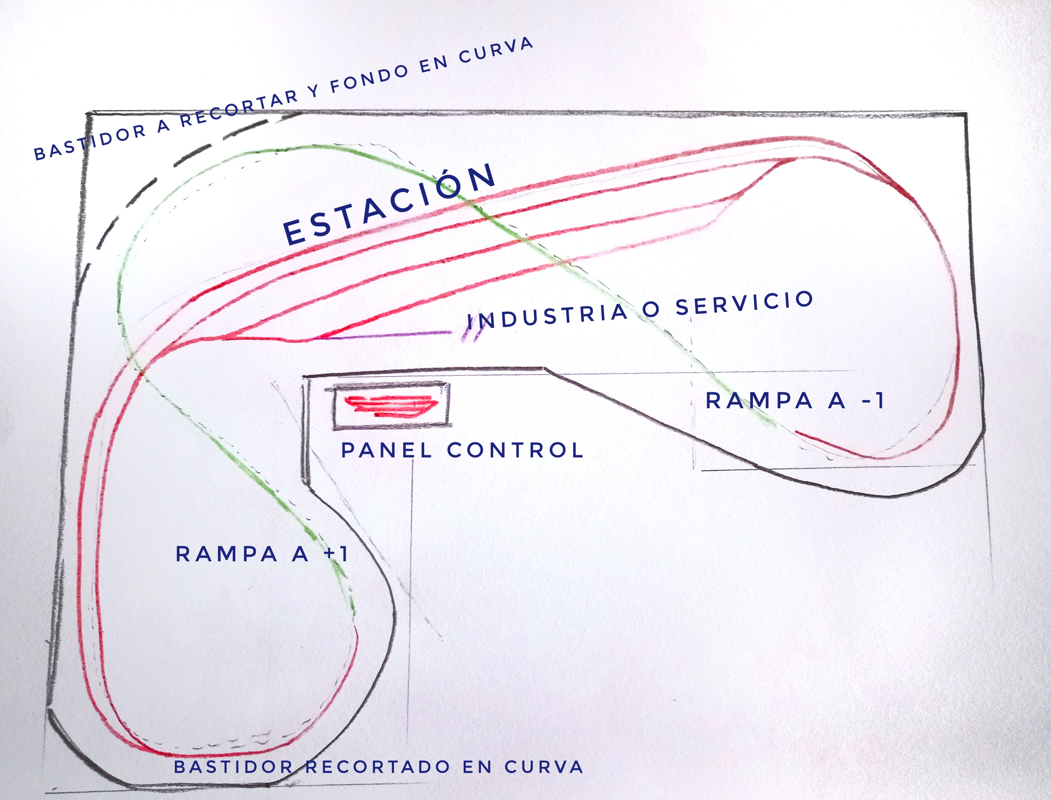

haría algo como este dibujo,
2 niveles para cerrar el circuito y evitar taponar la salida de la habitación.
Opinión mía personal es que el típico puente de quita y pon aparte que puede dar fallo o romperse fácil es un obstáculo. En ese espacio al final tiene que caber 2 o 3 personas, las visitas.
El bastidor lo recortaría al máximo en curva en paralelo a las vías para ganar espacio.
Las vías vas a tener que usar R3 y lo más probable que sea un circuito en vía única por ese motivo. Abajo no pondría estación oculta. Ahorra dinero y complicaciones.
En la subida por la izq. empezaría cuanto antes a sacar las vías de la estación con desvíos curvos (no tengo programa de diseño)
Este proyecto donde tienes que sacarle partido es a la hora de decorar.

Gracias. Probaré a ver si me sale algo así, aunque ya hice alguna prueba con el SCARM y no lo veía claro, los bucles me ocupaban bastante espacio, si bien es cierto que los dibujé usando vías R4. Luego estaría el inconveniente de crear dos niveles, que me da algo de respeto.
El tramo desmontable también tiene su historia y más sin experiencia, pero lo veo más asequible. De todas maneras lo estudiaré.
