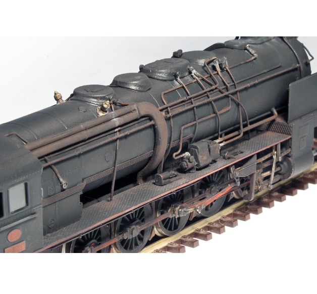

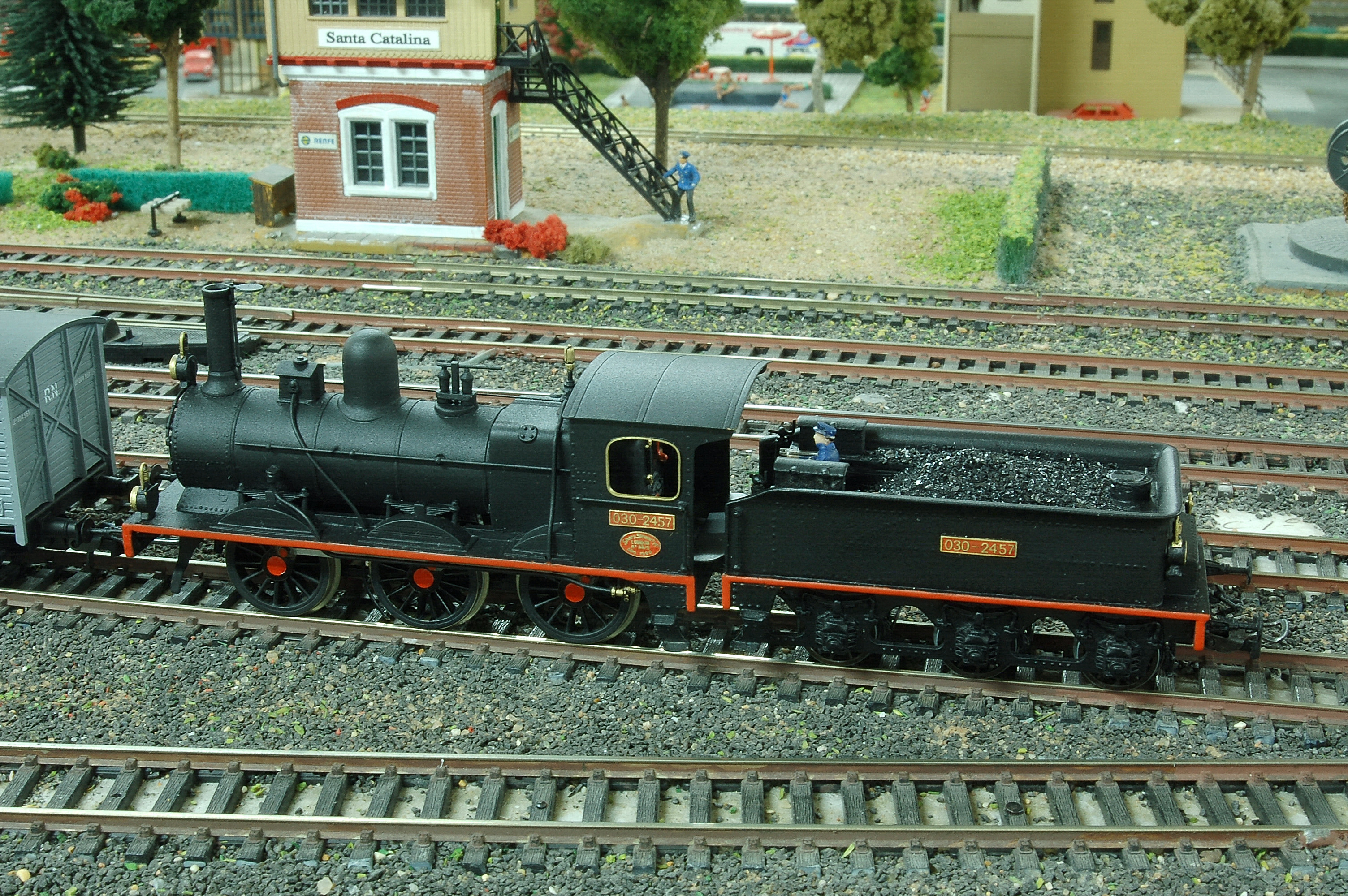

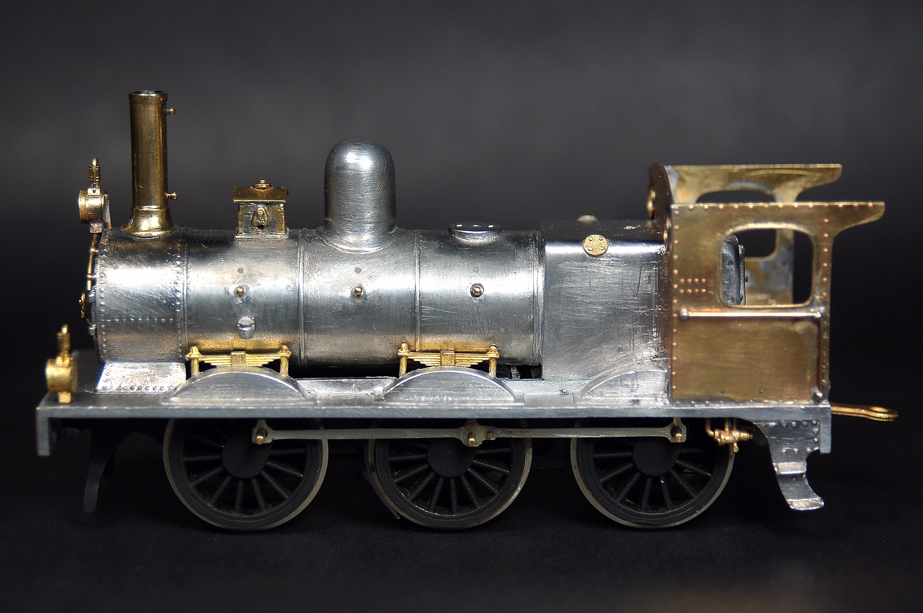

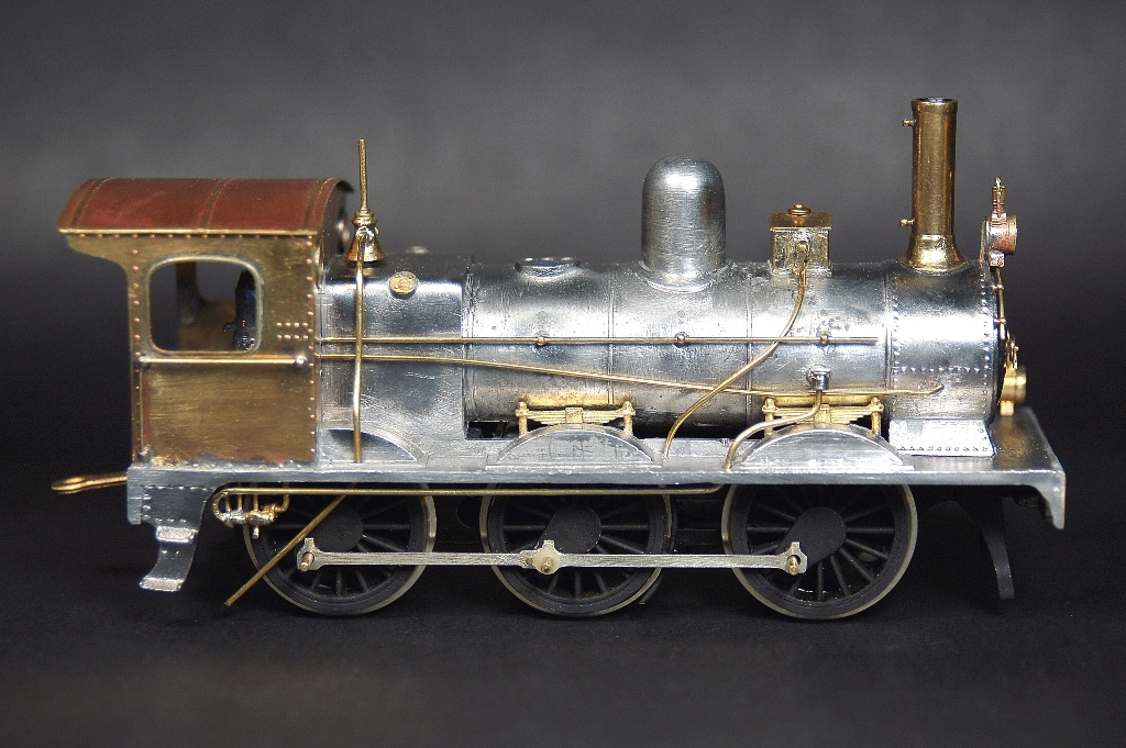

Sobre ese hogar alargado hemos de colocar el distribuidor de vapor, que la serie más baja no tenía.
Es una referencia 325/1/L de Train Kits, según el antiguo catálogo de Mabar.
Del que saldrán un par de tuberías, una a cada lado, que bajan hacia los inyectores (referencia F 122 de accesorios de latón de Joan Forné o 110/2/L de Trains Kits).
Pero también tenemos que colocar un arenero nuevo (cuadrado), en sustitución del cilíndrico del kit.
Toca hacerlo casero con restos: un macizo cuadrado o cuatro paredes laterales, una plancha que hará de plataforma baja, un tejadillo a doble vertiente (dos chapas paralelas e inclinadas) y una tapa. Torneada en el minitaladro con sobras de fundición de latón (bebederos circulares, por ejemplo).
Igualmente hay que techar la cabina. Eso si, después de haber soldado los marcos interiores de ambos laterales. Limados por fuera como a 0,50 mm. del propio lateral, y al ras por el interior del habitáculo.
Otro punto conflictivo es el pasamanos. Pues el soporte superior trasero reenvía la varilla horizontal hacia abajo. Y a mi me parece una auténtica chapuza colocar dos soportes, uno para la varilla vertical y otro para la horizontal, por mucho mas cómodo que eso sea.
No hay otra que retocar el agujerillos de los soportes de la esquina y permitir el juego suficiente como para doblar la varilla justo alli.
Evidentemente, luego hay que soldar (preferiblemente con estaño/plata), ese punto mas debilitado.
Primer plano del distribuidor de vapor ya colocado. El registro del hogar es la referencia de Train Kits 137/4/L.
Foto 13REC.jpg (61.64 KiB) Visto 2261 veces
La locomotora bastante adelantada

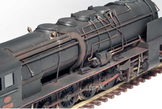

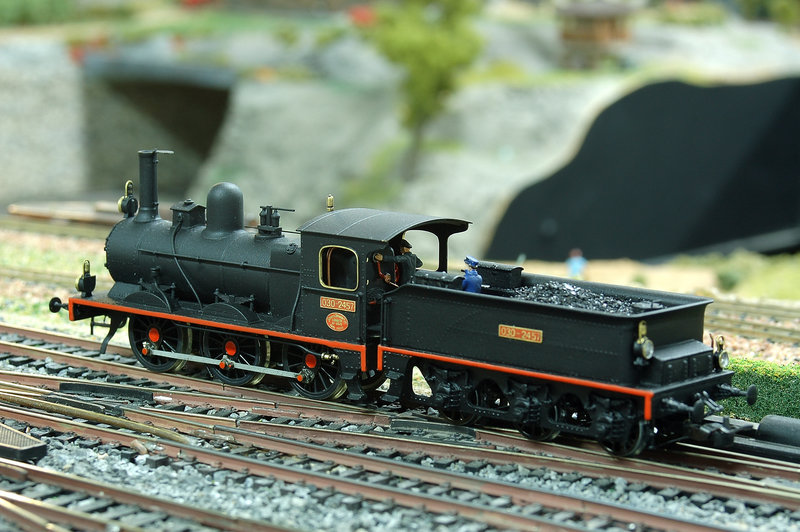

Ya va quedando menos.
Siguiente paso: añadir pasamanos de caldera, tubos de areneros, cuerpo de introducción y su tubería hasta el inyector, techo con sus refuerzos exteriores (que hacen pensar que era de madera forrada con tela y pez), ventilador, soportes de la tapa de la chimenea y gancho.
Como veis aquí, la mecánica aún está en pruebas de rodaje y por eso no tiene colocados los casquillos de latón. Solo uno provisional de nailon.
Las bielas ya están afinadas (compararlas con las fotos de los casquillos con papelitos aceitados), pues el kit las traía sobredimensionadas.
Última edición por AbdulelGandul el 19 Dic 2023 00:52, editado 2 veces en total

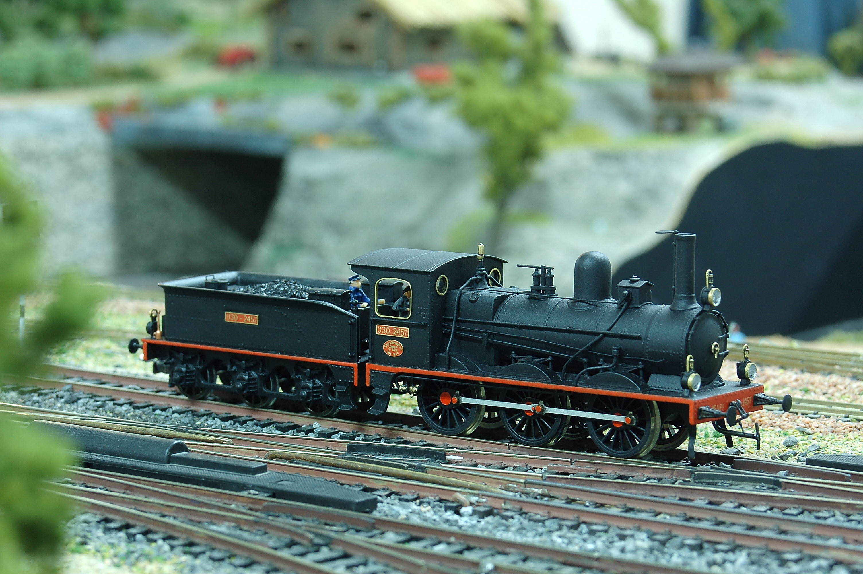

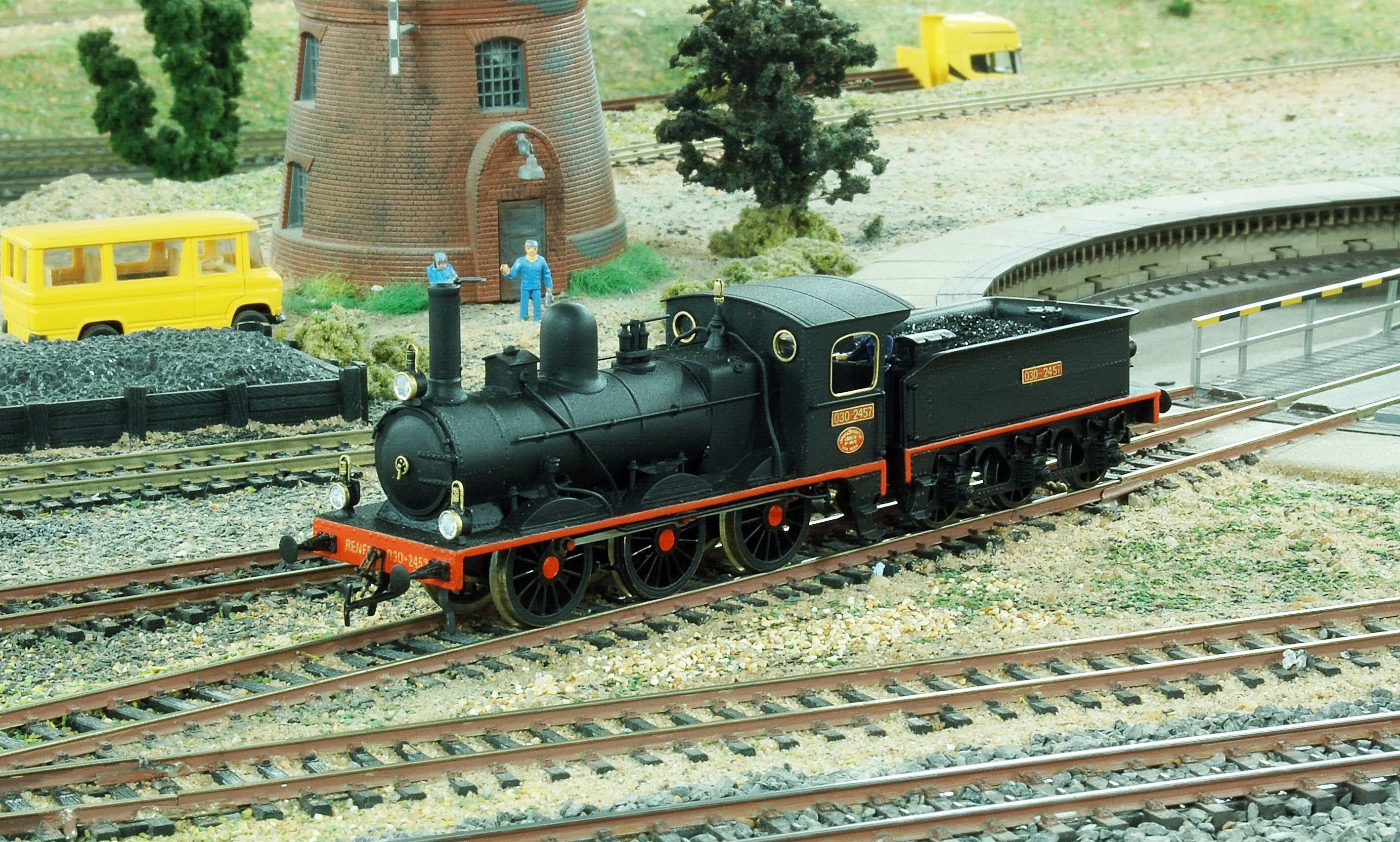

En este punto podemos dar por terminada nuestra labor previa a la pintura.
La decoramos con la librea habitual de RENFE para locomotora de vapor y...
... a rodar !!!

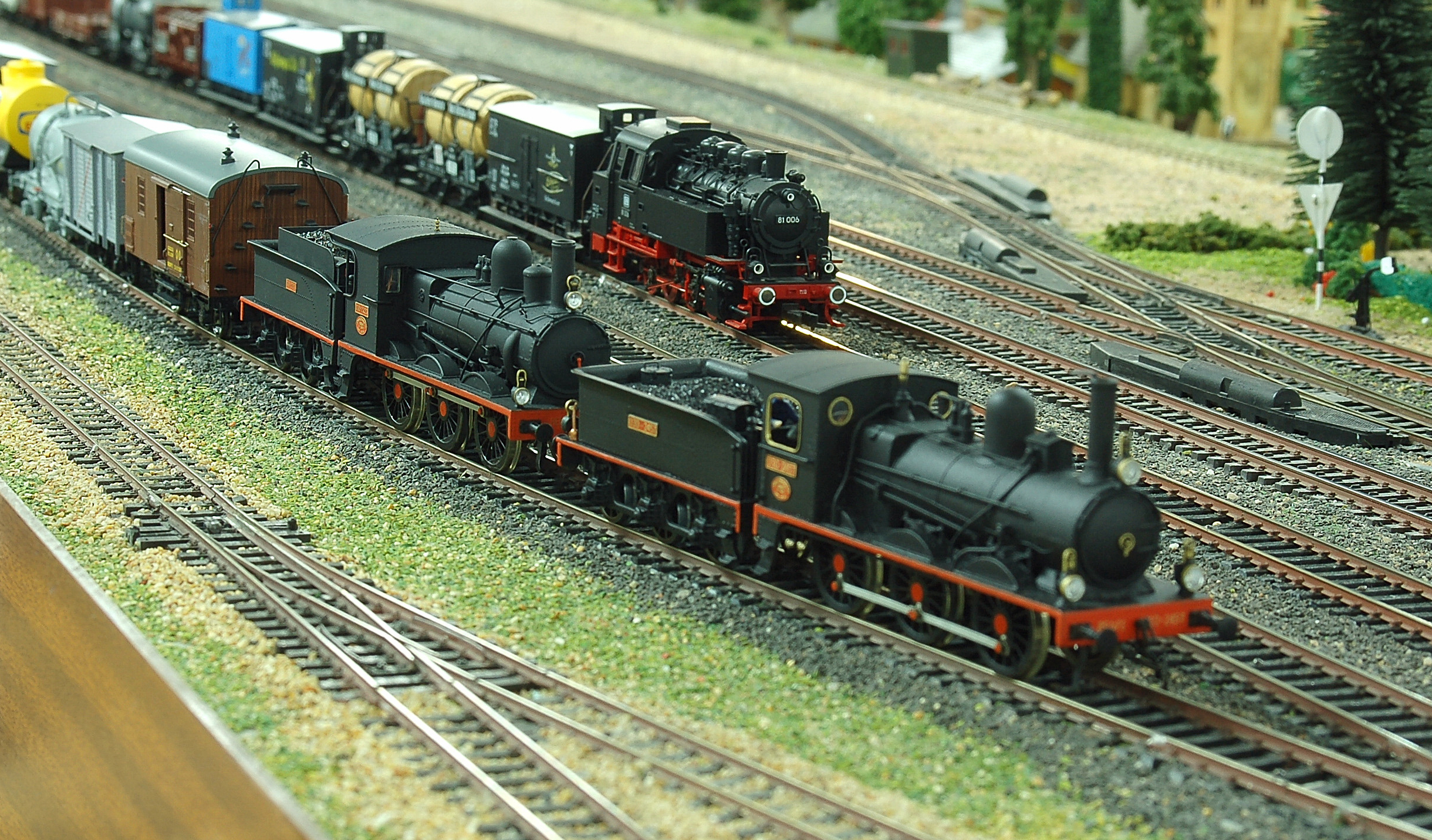

Y para finalizar, realizando una doble tracción con su hermana "donante". Me voy a cenar (si puedo, jajaja).

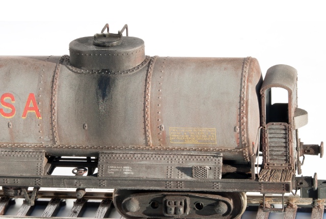

¡¡Enhorabuena por todo el trabajo!!, ha quedado genial. Quizás, ¿alguna pequeña patina de envejecido o como dicen los angloparlantes, weathering???... :roll:

Para Evolde.

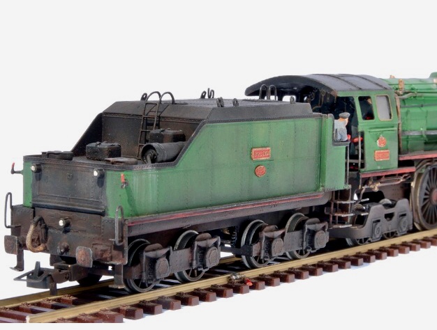

El día que sepa patinar modelos como hace Juan Manuel Gómez (Jamanugo), te aseguro que las patinaré.
Pero mientras tanto, prefiero dejar las locomotoras recién salidas de Talleres Generales.
Porque hay quien confunde dar pátina de uso a un modelo con echarles el cubo de la basura encima. Y en éste foro hay ejemplos de eso a cientos.

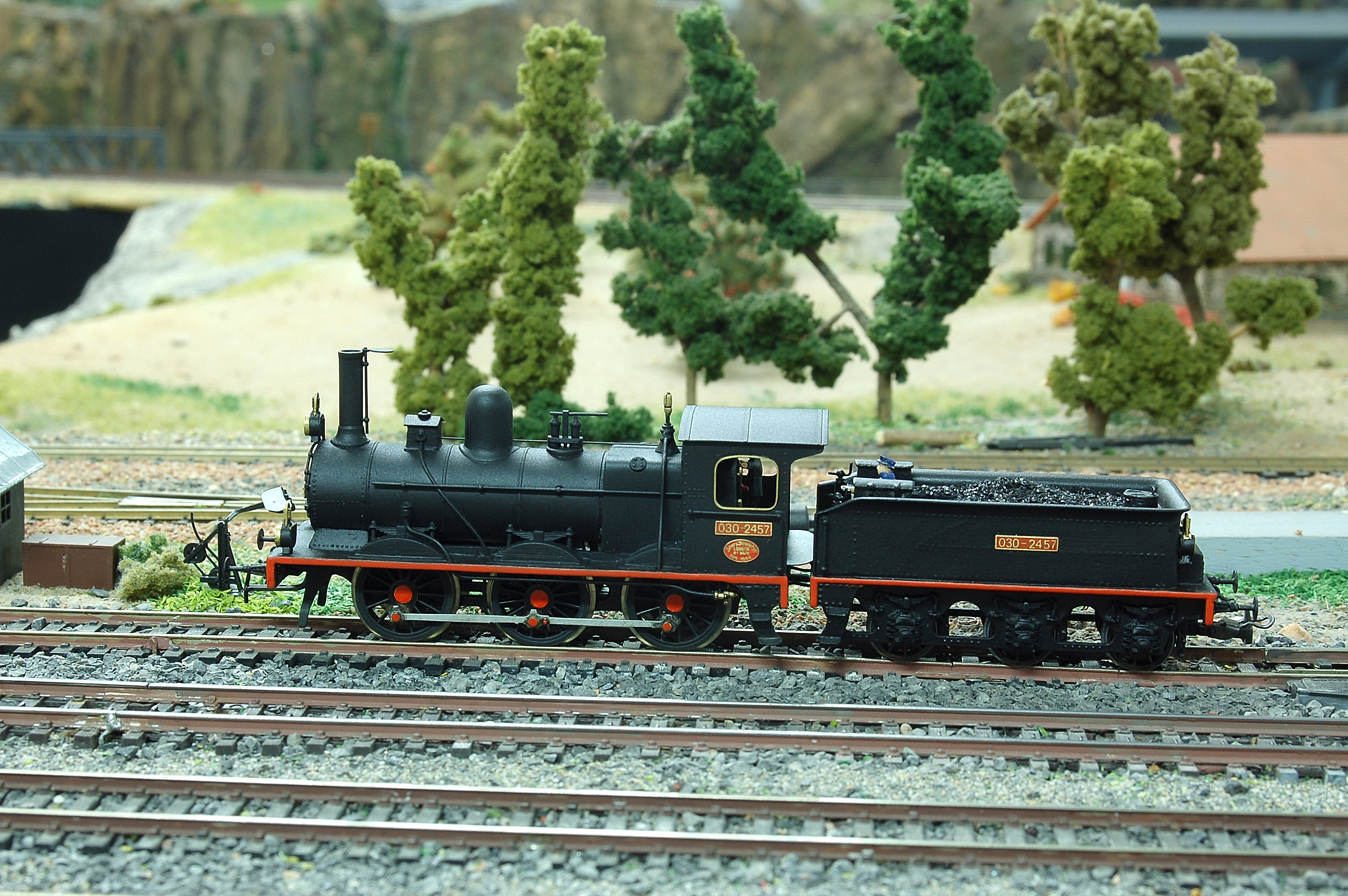

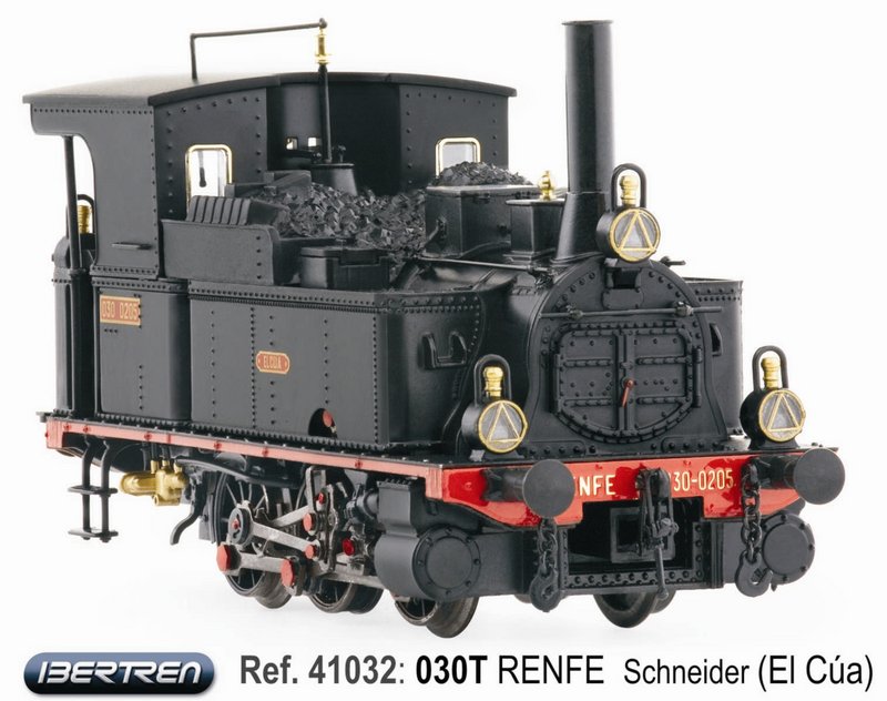

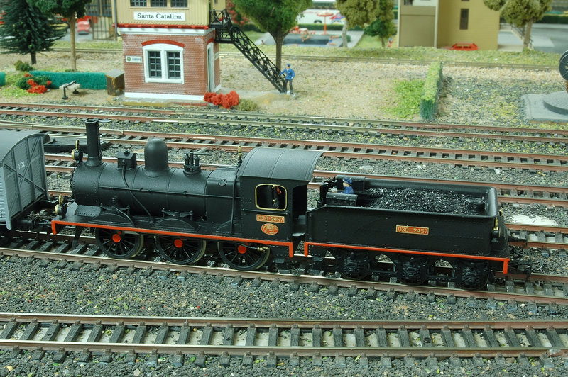

Bueno, como lo prometido es deuda, vayamos con una de las dos locomotoras "no identificadas" que aparecieron el 7 de diciembre pasado.
Vamos a digitalizar y de paso mejorar la locomotora 030 ex Norte de Ibertren.
Ref 41032 EL CUA.jpg (56.96 KiB) Visto 730 veces
Ref 41032 EL CUA 2.jpg (85.35 KiB) Visto 730 veces

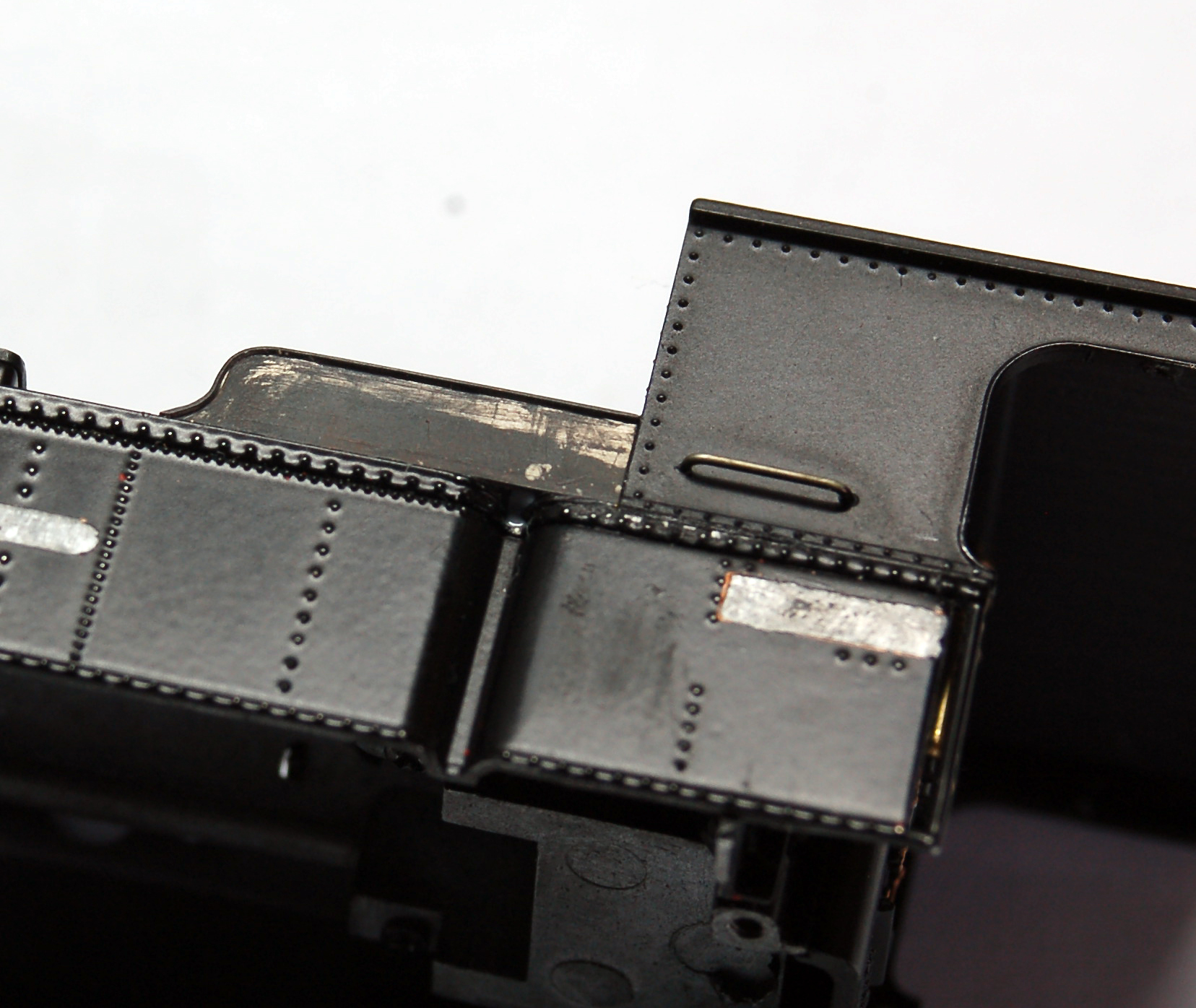

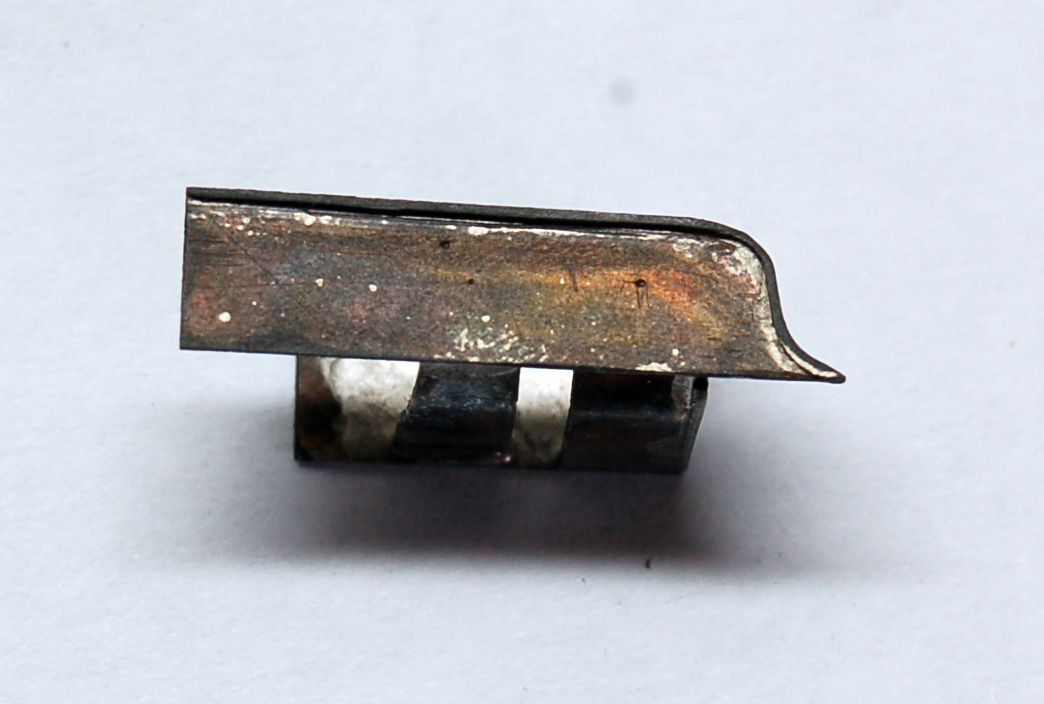

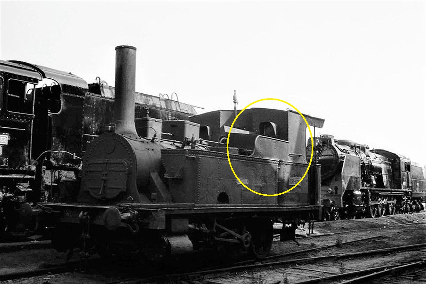

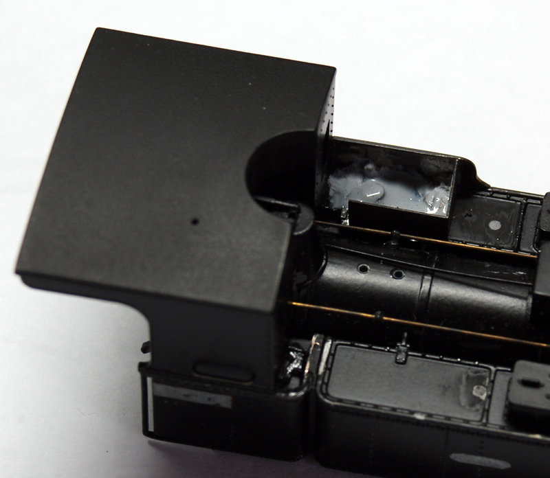

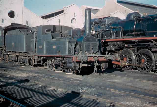

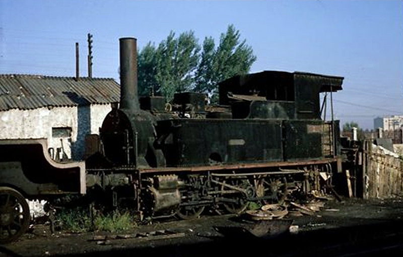

Para empezar vamos a cambiar uno de los detalles que no me gustan de la locomotora de Ibertren: la carbonera.
Porque la real tiene una diferente (con formas curvas) a la del modelo de fábrica.
Y eso va a ser lo primero que modificaremos.
La pieza nueva esta hecha siguiendo las formas de las fotografías, con una chapita de latón recortada, limada y curvada. Las medidas nos la darán las mismas fotografías al proporcionarla frente al resto de la cabina y los depósitos de agua.
Por el exterior del perímetro de la chapa se ha soldado una laminilla que imita el reborde de los suplementos originales.
Como podéis ver en las fotos reales, habrá que hacer dos carboneras nuevas, simétricas, una para cada lado de la locomotora.
Pieza de latón a colocar sobre el tanque del modelo de Ibertren, con sus paredes exterior, interior y un "suelo" que facilite su pegado

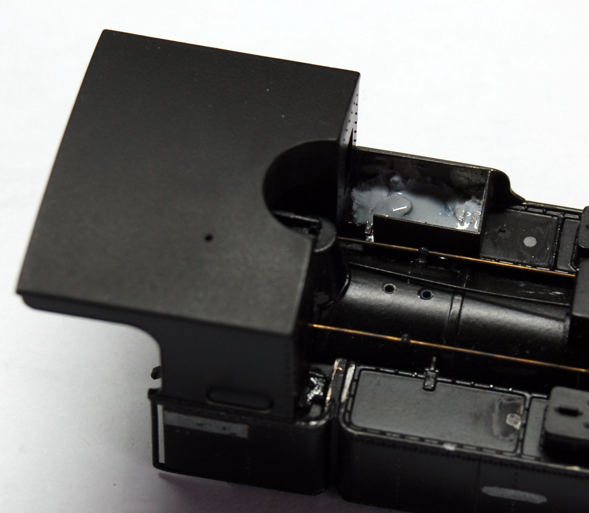

Aquí tenéis un par de vistas de la nueva carbonera ya colocada.
Bien ajustada junto a la pared de la cabina
Y ya pegada al depósito de agua original.

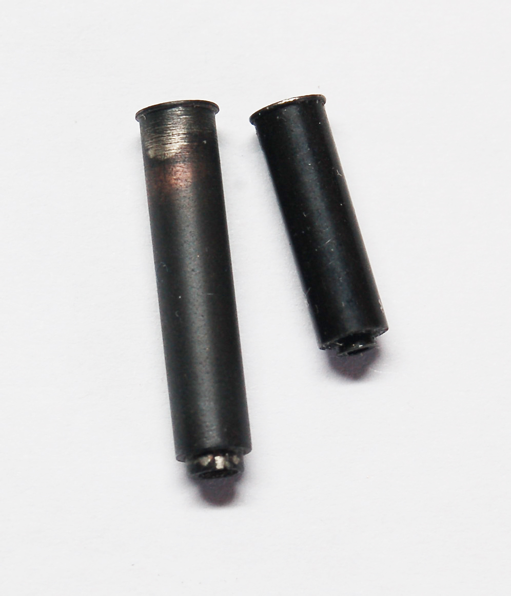

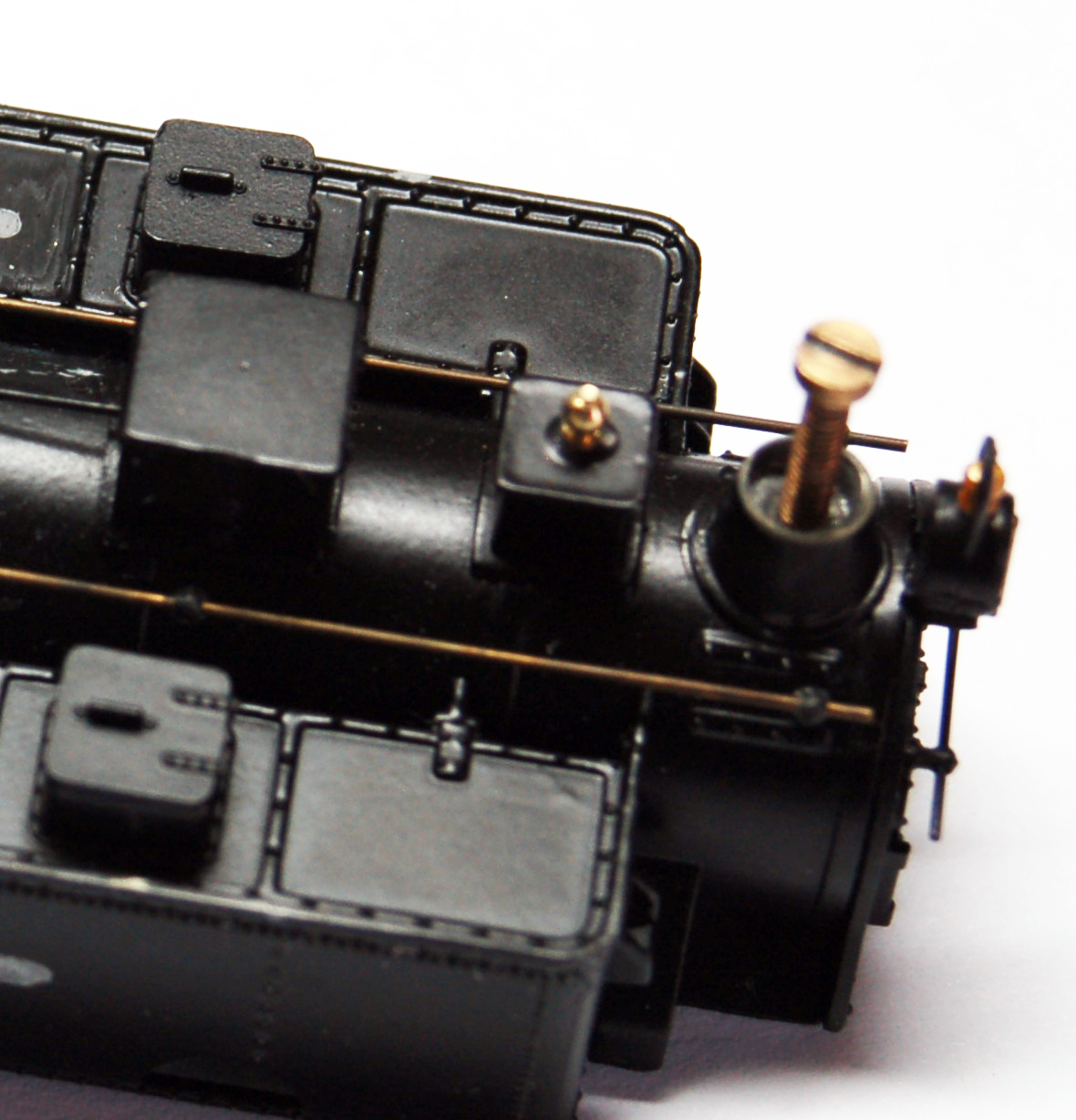

La chimenea de Ibertren tampoco me gusta: es corta y tiene demasiada base.
Luego la hemos sustituido también.
La chimenea se ha hecho mas larga y su base mas corta. Aún así, la medida total es mas larga que la del modelo de fábrica. Pero mas ajustada a sus medidas reales.
La chimenea nueva está hecha con un tubo de latón, otro interior soldado por abajo para que sirve de encastre, y una arandela soldada en su coronamiento para imitar la visera. Arandela que luego habrá que ajustar al diámetro exterior.
La chimenea original desmontada y con la base rebajada.
La original y la nueva al lado.
Última edición por AbdulelGandul el 13 Sep 2024 00:25, editado 4 veces en total
