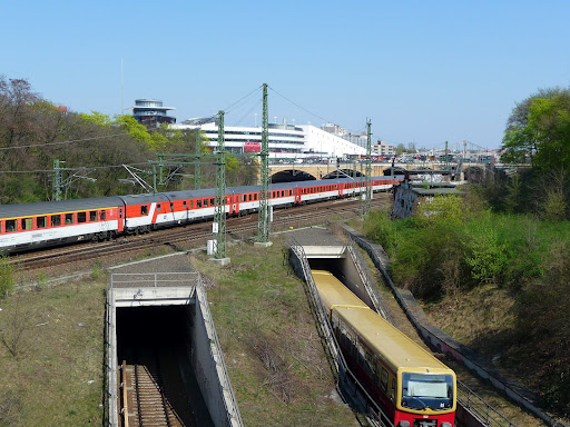

Como me gusta el tema de la segunda guerra mundial tambien podria poner una boca cuadrada en hormigon y un bunker abandonado encima, cuando fui a visitarlos en Berlin pasaba el S bahn al lado y creo recordar algo asi, si teneis fotos de algo parecido tambien me podrian interesar.
Por cierto gallito, a ver si pones planode tu proyecto, estube a punto de dar la vuelta a la maqueta y hacer algo como lo que tu vas a hacer, creo que quedara muy chulo.

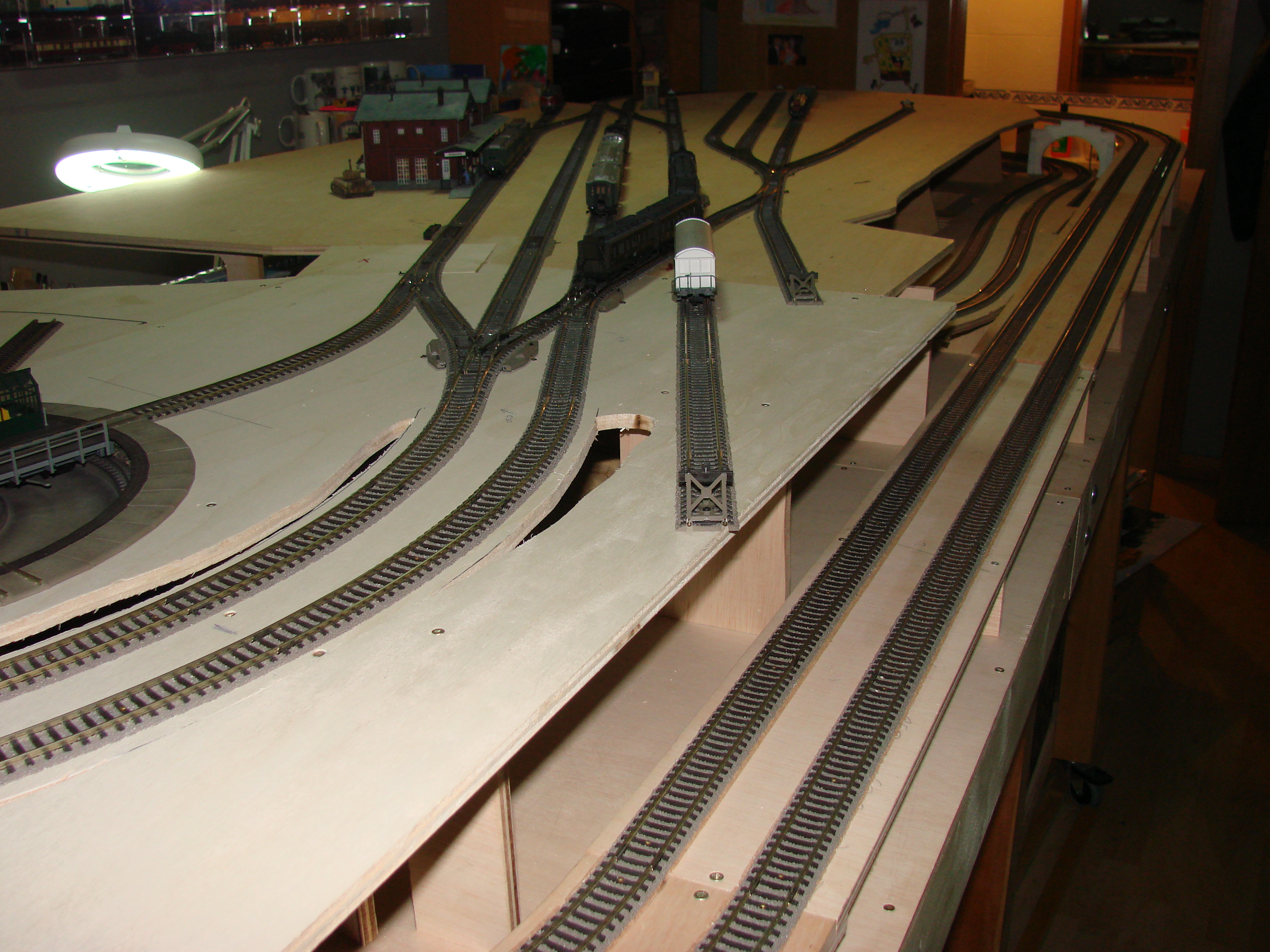

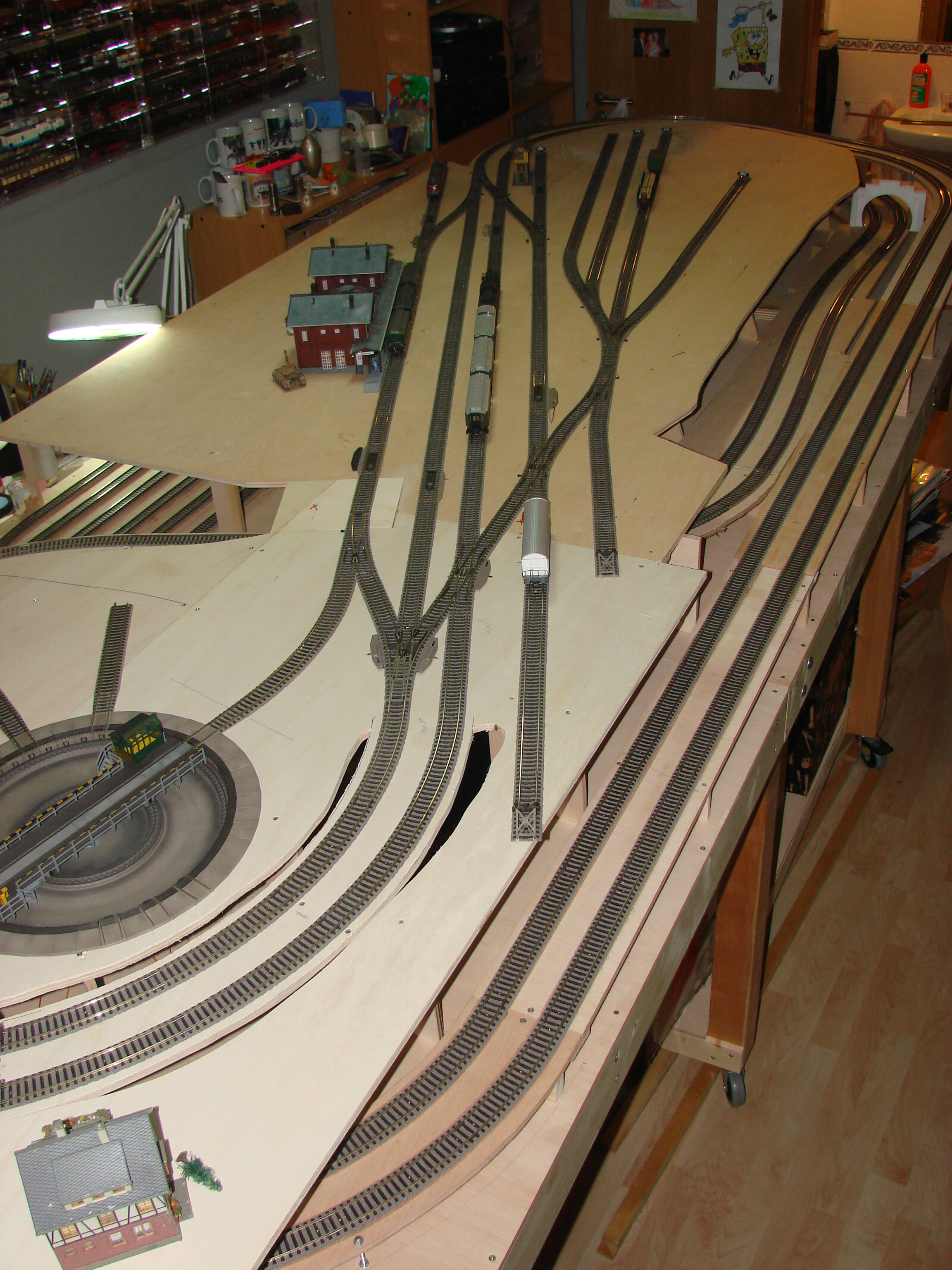

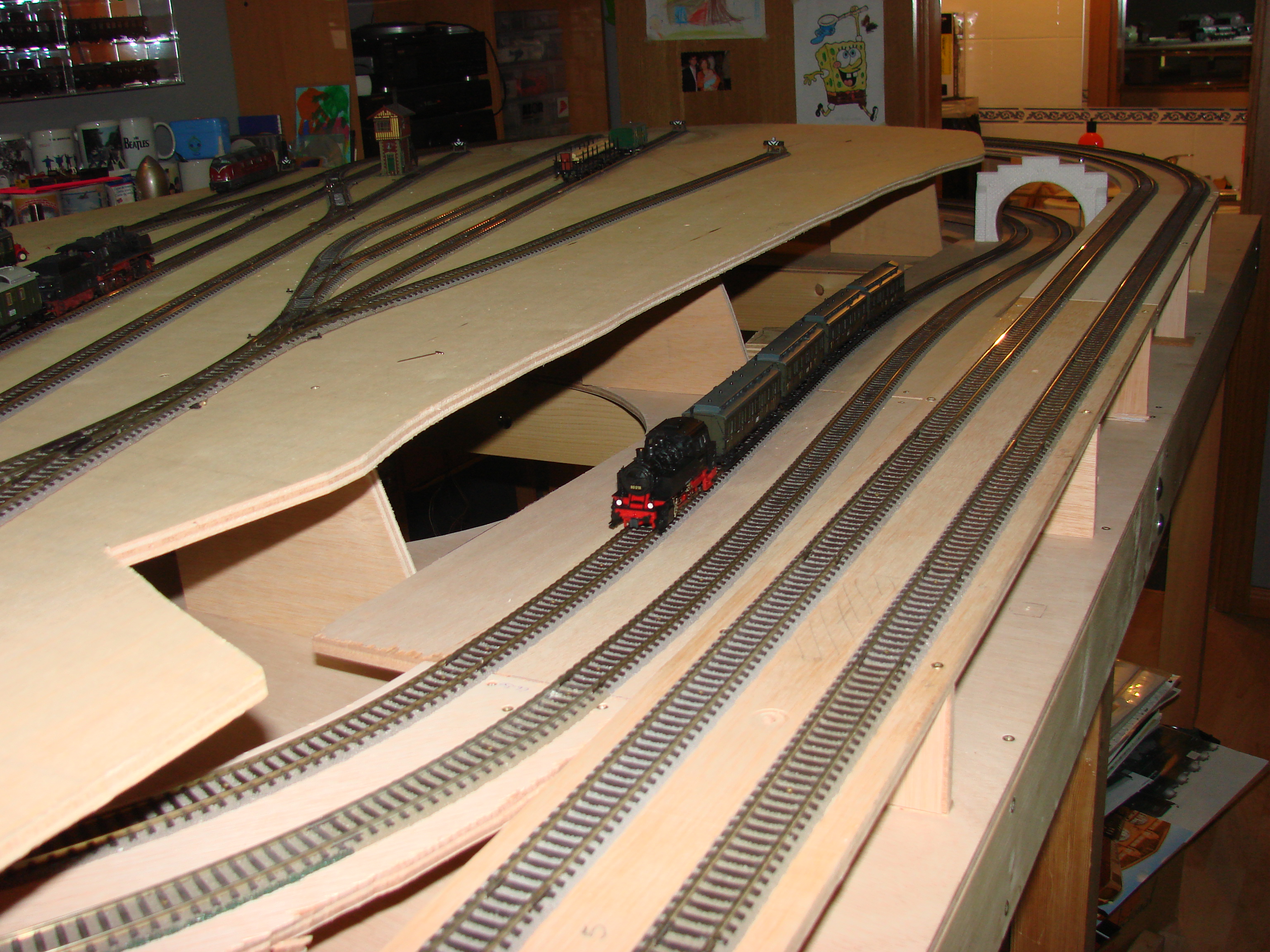

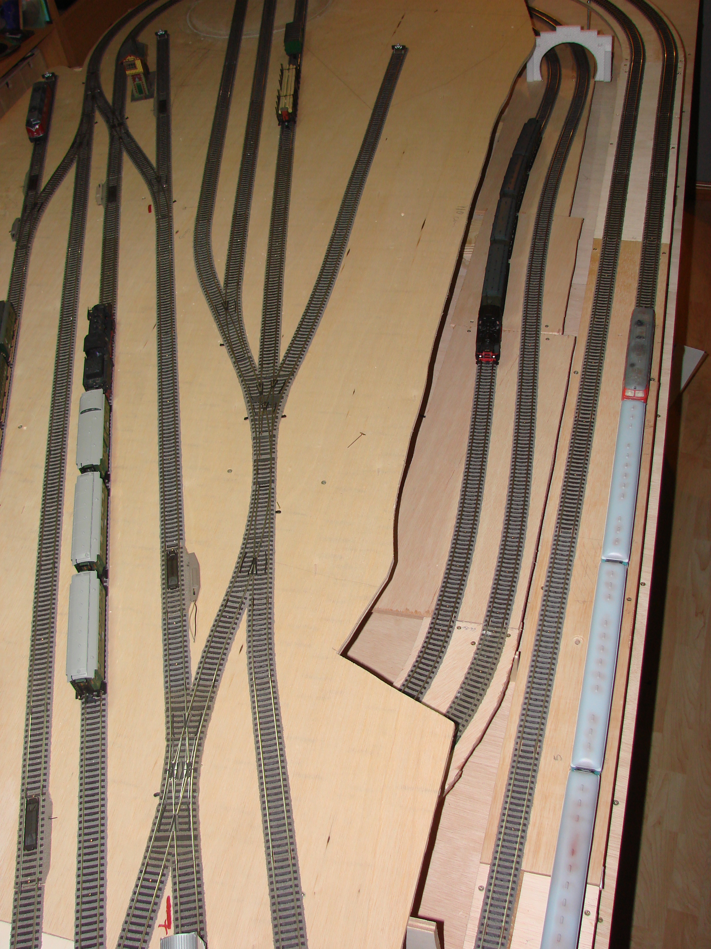

Bueno, aunque no tengo mucha intención de seguir muy al día con el post, si que iré poniendo alguna fotillo muy de vez en cuando de como va el tema.
Solo señalar que el diseño ha variado dejando ahora la estación oculta detrás, a ver como la gestiono, y las rampas van a ir en primer plano para dar mas vidilla a la maqueta, toda la organización de instalaciones anexas a la estación principal han cambiado, todo con la inestimable ayuda de Jose Maria KPEV, sin en no habría llegado a un diseño operativo y jugable como he conseguido gracias el ;) .
