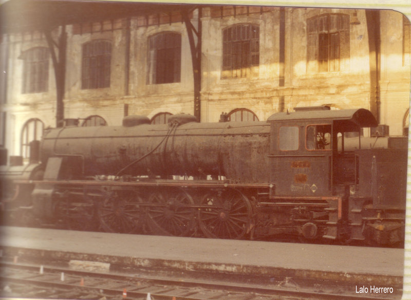

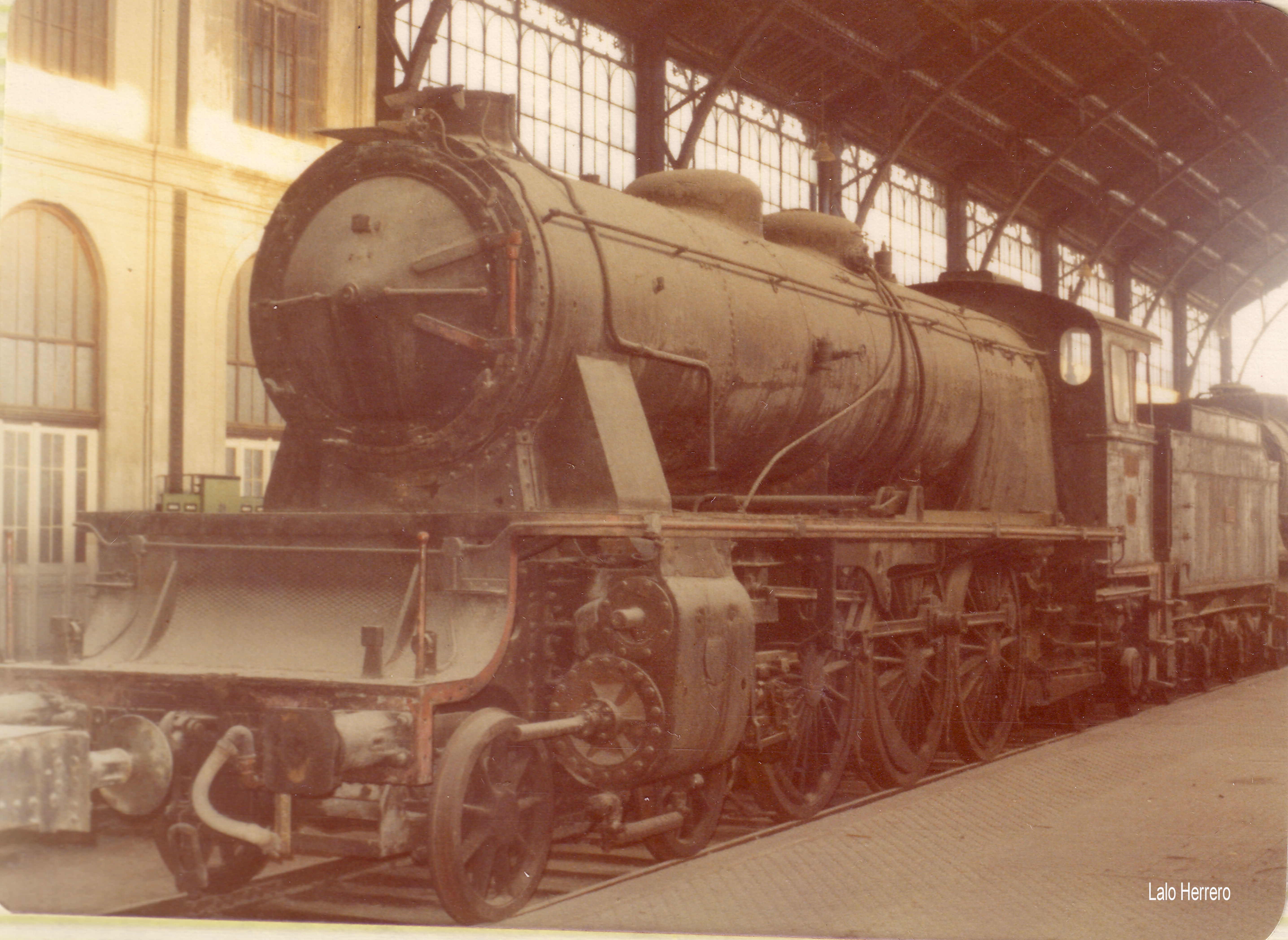

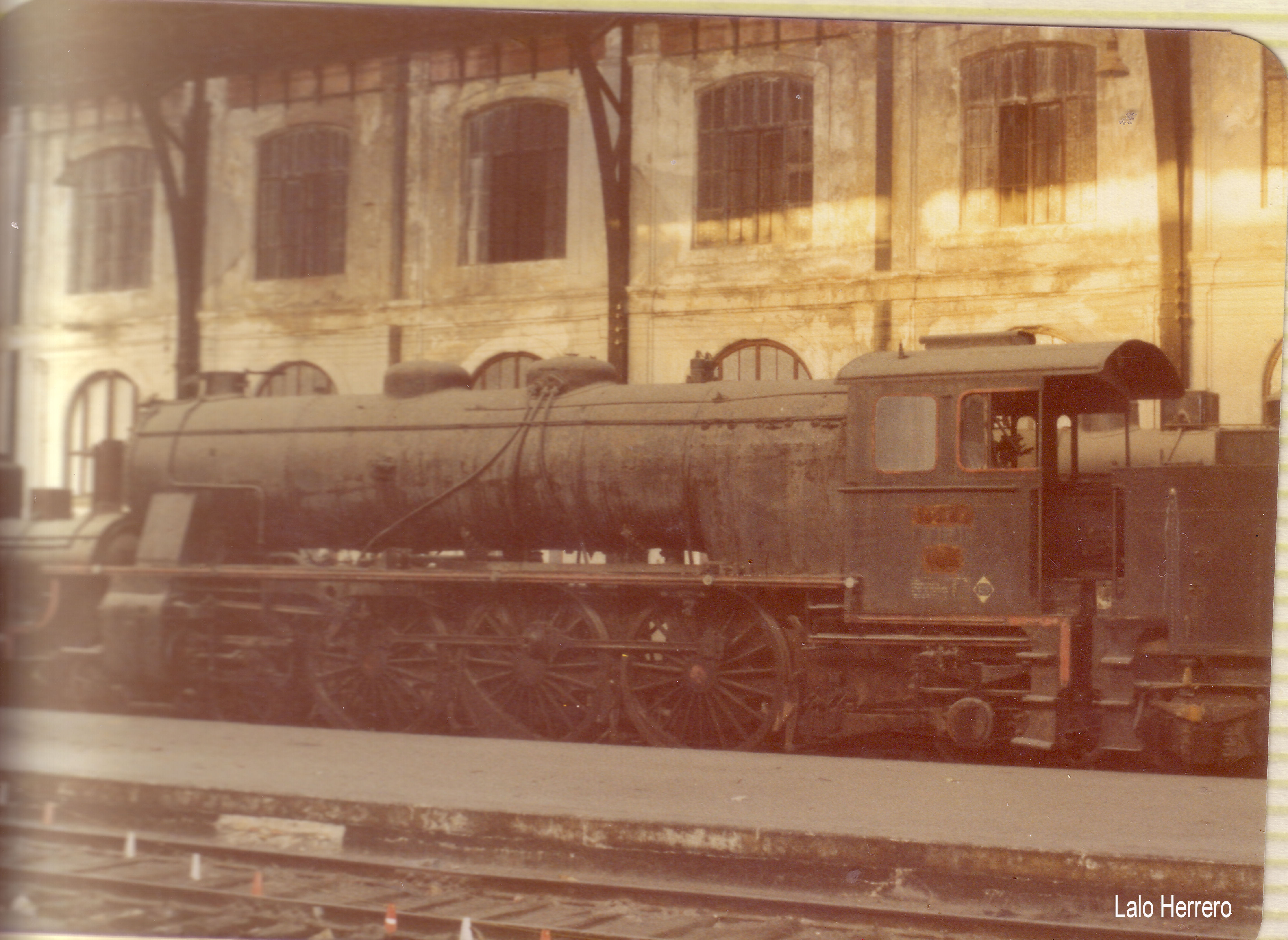

¿Es a esta pacific a la que le quieres ver el tender...te envio estas fotos, el museo aún no estaba abierto al publico, y estaba en obras , pero me dejaron pasr con mi yasica :lol: :lol:

Dandole vueltas a la maquina, he observado que la cabina tiene que ser mas ancha, que la de Rivarossi, pues si os fijais la ventana de la cabina, es una puertecilla mas estrecha abajo que arriba donde va el cristal, se ve muy bien en las fotos del principio del hilo y ademas les gustaba llevarla abierta por lo que se ve, tal puertecilla seria imposible ponerla en el ancho de la cabina de la rivarrossi, solo ensanchando la parte de arriba , la que se inclina hacia adentro, como buena maquina alemana, y si nos fijamos en las fotos la pasarela lateral de la caldera, se ensancha poco antes de llegar a la cabina, gracias a ese ensanchamiento y que la cabina española tiene que ser mas ancha , si cogeria la puertecilla, lo que no se si toda la pasalela sera un pelin mas ancha, la española no lleva esa pieza en la lado derecho de la marcha que hay que quitar y que pasa a traves de un aujero hacia abajo, en alguna foto se ve que le pusieron una caja a esa altura, en otras fotos no hay tal caja, la cuestión es que hay que tapar ese orificio, pero en ese punto en el modelo de rivarrossi la pasarela o bancada sale hacia afuera, que habrá que rebajar ¿o suplementar toda la pasarela?
A mi me da la sensacion que es el mismo ancho que la cabina alemana, no sé, habrá que mirarlo bien
Por cierto, buenas fotos las del museo, ¿tienes más?, molaria mucho que las subieras a tren real

Mas elucubraciones, me dirijo a nen , que es el me hace caso, aunque con las canas y el remeneo de rabo, me tiene los ojos bizcos, a lo que iba, la tapa frontal de caja de humos me parece mas picuda en la alemana que en la española, además lleva justo el farol el la punta, lo que la hace mas picuda, en la fotos el farol en a española me da la impresión que va justo encima de la punta, a lo hora de "ñapear" habría que cortar el farol, quitar el plástico que trasmite la luz, tapar el hueco con masilla, y tal vez rebajar la altura del cono, después habría que hacer un orificio justo encima de la punta, poner un farol, bien con un led y pasar los cables adentro o un plástico para trasmitir la luz... Mas cosas , hay que cargarse unos escalones del lateral y otras piezas que van allí, pues en la nuestra esa parte es lisa, añadir por el lado izquierdo, dos barras mas tipo pasamanos, fijaros en las fotos. :?:

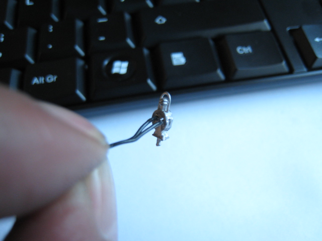

Lalo, con respecto a los leds en los faroles de petroleo, se pueden poner perfectamente los smd, se les suelda hilo esmaltado, se perfora un orificio pequeño en el fondo del farol, a continuación una gota de cola blanca y se introduce el led pasando los hilos primero por el orificio. La gota de cola blanca hace de adhesivo asl led y de aislante al mismo tiempo para evitar los cortos.

Pues una imagen vale mas que..., esta claro que te funciona bien, hazme el favor de ponerme unas fotos mas ampliadas ¿el tipo de SMD es el de las tiras de iluminación o mas pequeño?, y me gustaria que me explicases mejor el procediciento que usas, un saludo

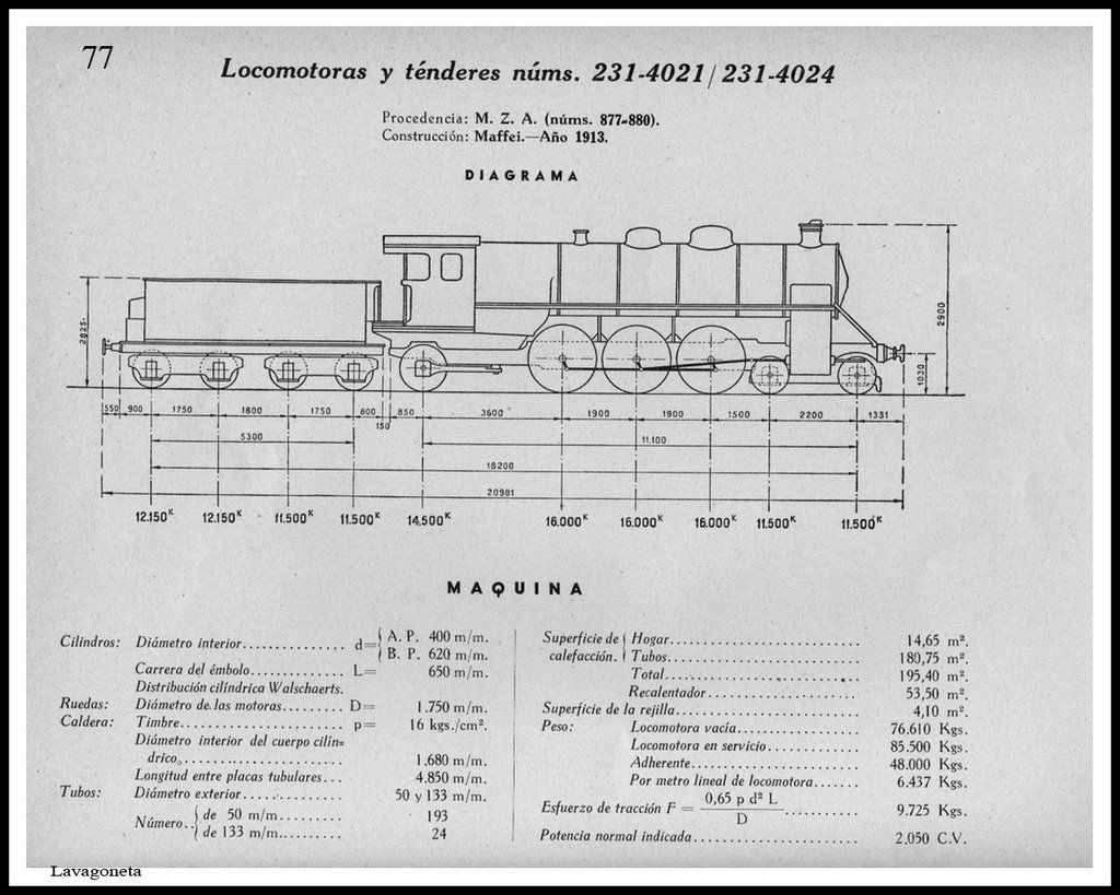

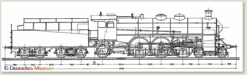

No sé si voy a arrojar más luz o más sombra sobre esta locomotora, pero he encontrado lo siguiente:
Este es el esquema de Renfe, y ahora mirar el esquema de la S3/6 que he encontrado:
Las medidas de las dos locomotoras son parecidas, aunque la alemana tiene las ruedas motrices más grandes y mayor separación entre ellas, pero en el ténder es donde las medidas se parecen menos, además la longitud total de al rededor de 1'20 metros mayor en la alemana.
Esa es la pacific de rueda grande, mirate los datos que hemos puesto por el principio del hilo, la rivarossi, da las medidas de clavo

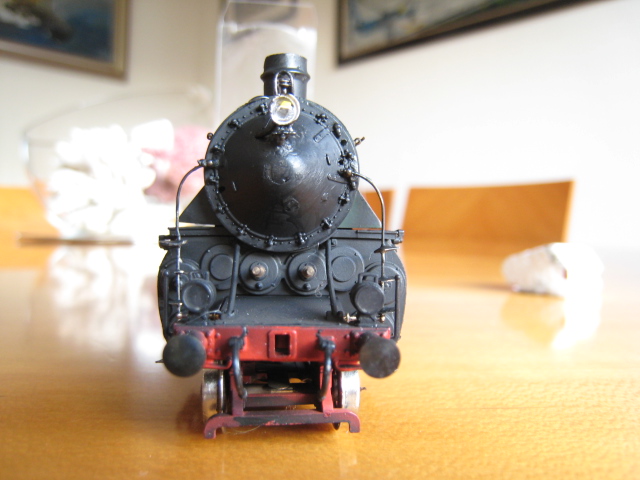

Como sigo esperando las fotos de MZA y lo mio no es la paciencia, me he puesto con unos ultra, super mini SMD, y a pesar del riesgo de quedar cianotico, he logrado poner un Led en un farol, lo he probado y da muchísima luz, la resistencia es de 1 K, enano es , pero parece el faro de Alejandria

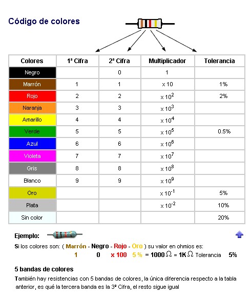

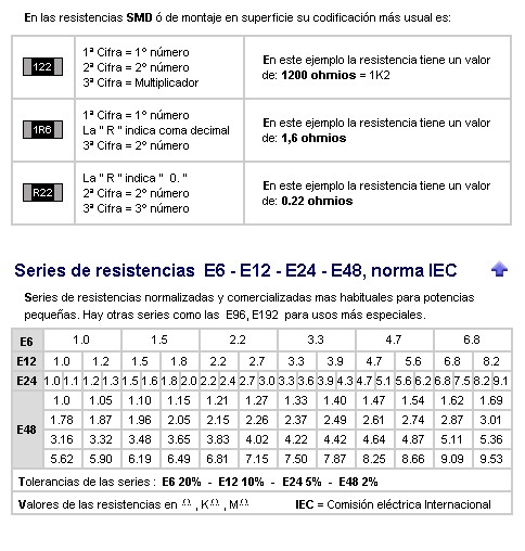

Para hacerse una idea:
Códigos de las Resistencias.jpg (65.56 KiB) Visto 2597 veces
Series de las Resistencias.jpg (91.7 KiB) Visto 2597 veces
Salu2

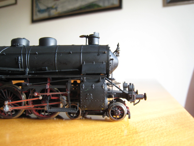

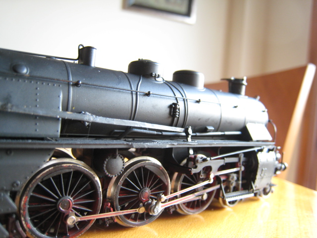

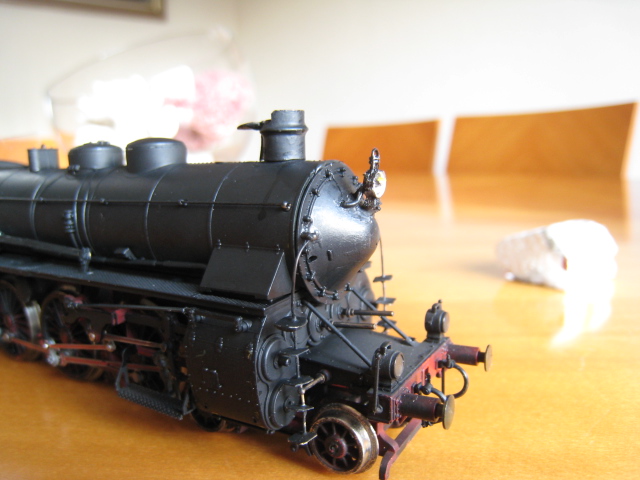

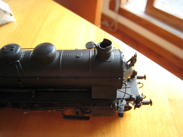

Le he hecho la chimenea, no me ha dado mucho trabajo, pero si la tapita redonda y la varilla que baja, la he hecho en latón, cortando una tira enrollándola y fijándola con alambre de cobre, he soldado y después con el disco de la dremel le he dado la forma de la visera, las escaleritas si que me han dado que sudar, también le he hecho en latón la barra de la trasmisión del cambio de marcha, y por supuesto el farol, a ver que os parece
Positivos, muchos

Registrado: 17 Abr 2009 16:48
Si falta por pintar bien las ruedas y el chasis, taparé la bielas , pues le tengo mucho respeto a desmontarlas, quería sacar hoy una foto con luz , pero la maqueta herculina esta en obras de amplación, de todas formas hay que meterle otra resistencia pues da mucha, muchísima luz

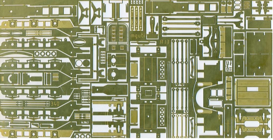

Hola a todos: Muy interesante este hilo sobra la Maffei de MZA.
Hace tiempo quise motorizar una BR18 estática de Revell que fue un fracaso. Mi intención era convertirla posteriormente en la de MZA.
Pero vistas vuestras propuestas me parece que fui por el camino más dificil.
Hace poco me hice con una plancha de Trendiseño diseñada para lo que yo quería. Aún no la he metido mano porque no tengo las instrucciones de montaje y porque Manolo me ha dicho que tiene pensado hacer el modelo completo. Os adjunto un escaneo de la plancha por si os sirve para algo.
Juan
Espero que salga la foto
Demasiado complicada me parece a mi, además hay que tocar rodaje, y son palabras mayores para muchos ya
La idea es como se ha planteado, pero primero, a lanzar lo pendiente
