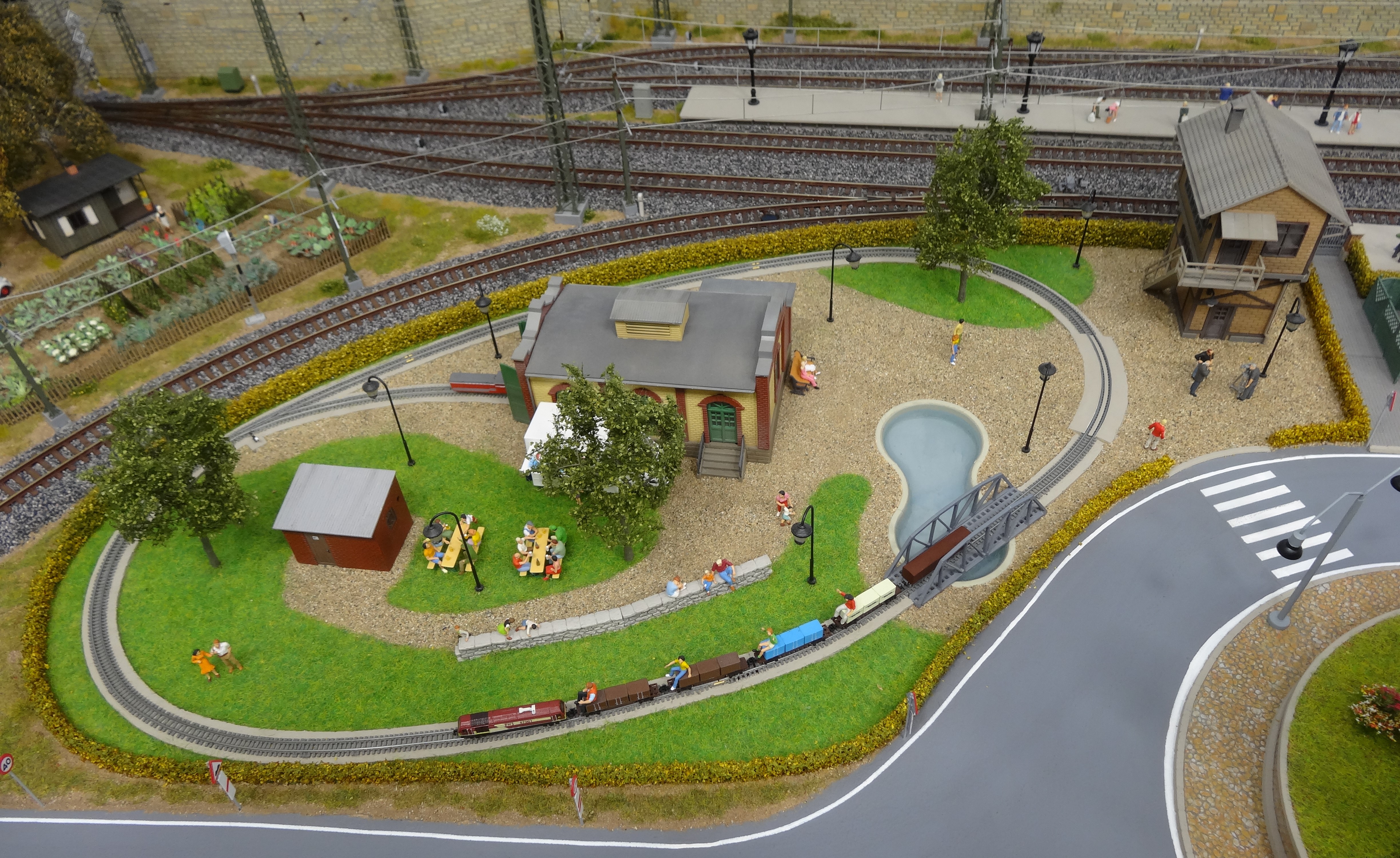

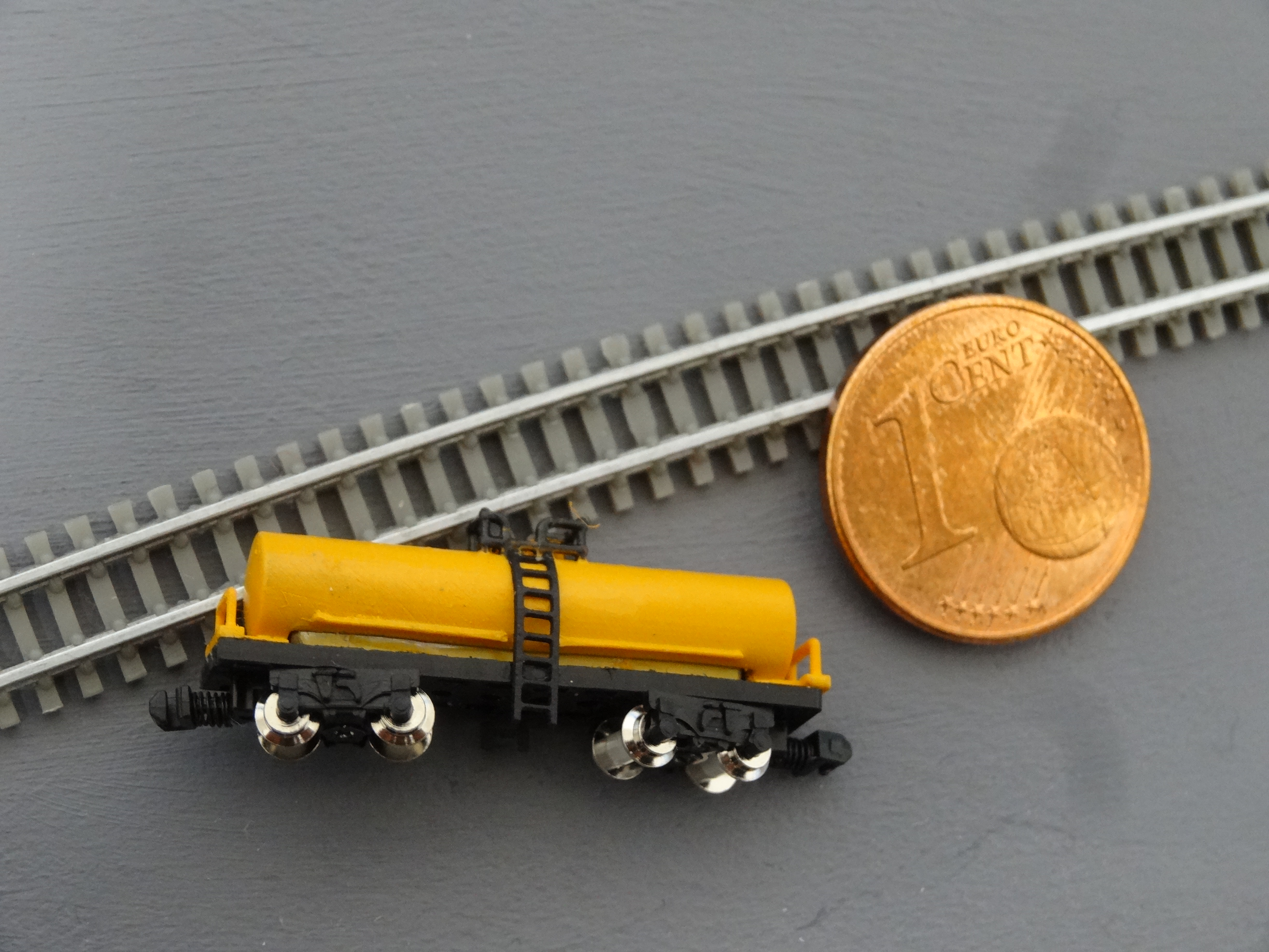

Cuando descubrí los trenes a escala 1:450, conocida como TGauge, me cautivó su tamaño tan pequeño, su ancho de vía de sólo 3 mm. y su sistema de funcionamiento. Las ruedas están ligeramente imantadas, lo suficiente para que no descarrilen dadas sus reducidas pestañas, pero que no sea un impedimento para que el minimotor de la locomotora pueda mover el tren.
Todo esto me hizo pensar que me gustaría ponerlo en la maqueta simulando una instalación de tren tripulado. Al no estar previsto, al igual que el tren cremallera, el único espacio que tenía disponible estaba a la izquierda de la estación principal.
«Estuve de suerte, pues el presidente de la compañía ferroviaria, un amante de los trenes, cedió a la asociación de amigos del ferrocarril de la población el terreno que ocupa el antiguo puesto de enclavamientos (que destinaron a su sede social), con una balsa y una pequeña edificación (que les sirve para guardar el material) con el fin de que pudieran instalar un circuito de tren tripulado. El problema es que las medidas del terreno sólo dieron para hacer una especie de óvalo y esto haciendo un puente por encima de la balsa. Ahora es un lugar de encuentro y esparcimiento para los socios y aficionados». ;)
Dadas las características del recorrido todo está realizado con vía flexible, aunque también fabrican vía rígida, aparte de desvíos y otros accesorios y complementos.
(Continuará).
Jordi

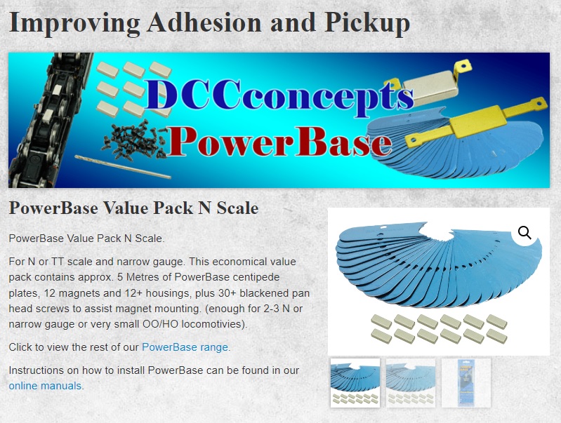

En Escala N hay un sistema para que las locos puedan subir las pendientes que diseñamos, sin demasiado experiencia a veces.
powerbase n.jpg (202.68 KiB) Visto 4838 veces
Mensajes: 202
Registrado: 27 Nov 2011 13:52
Un curioso sistema que desconocía totalmente y que parece dar un buen resultado. También veo que lo hacen para H0.
Jordi

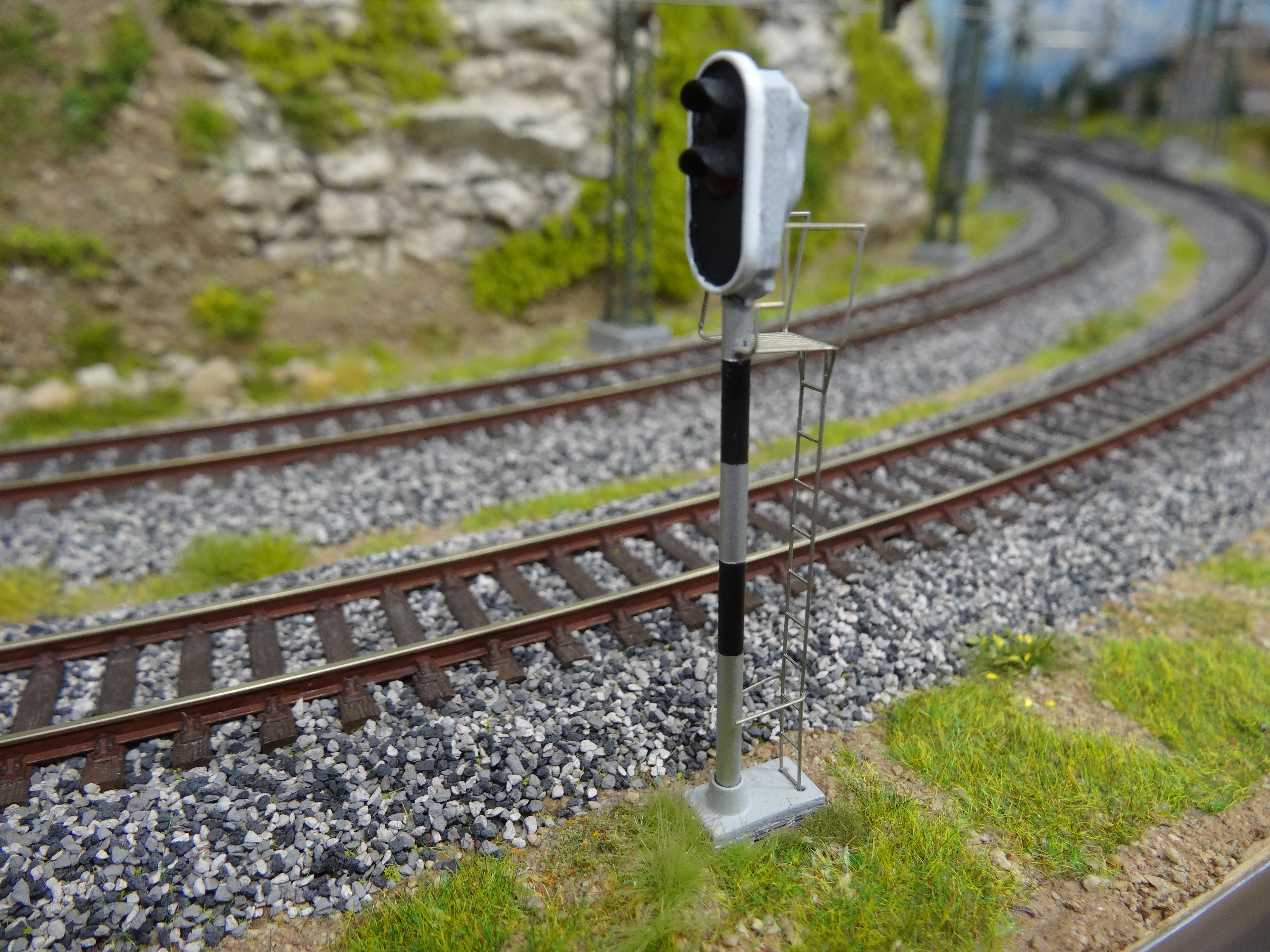

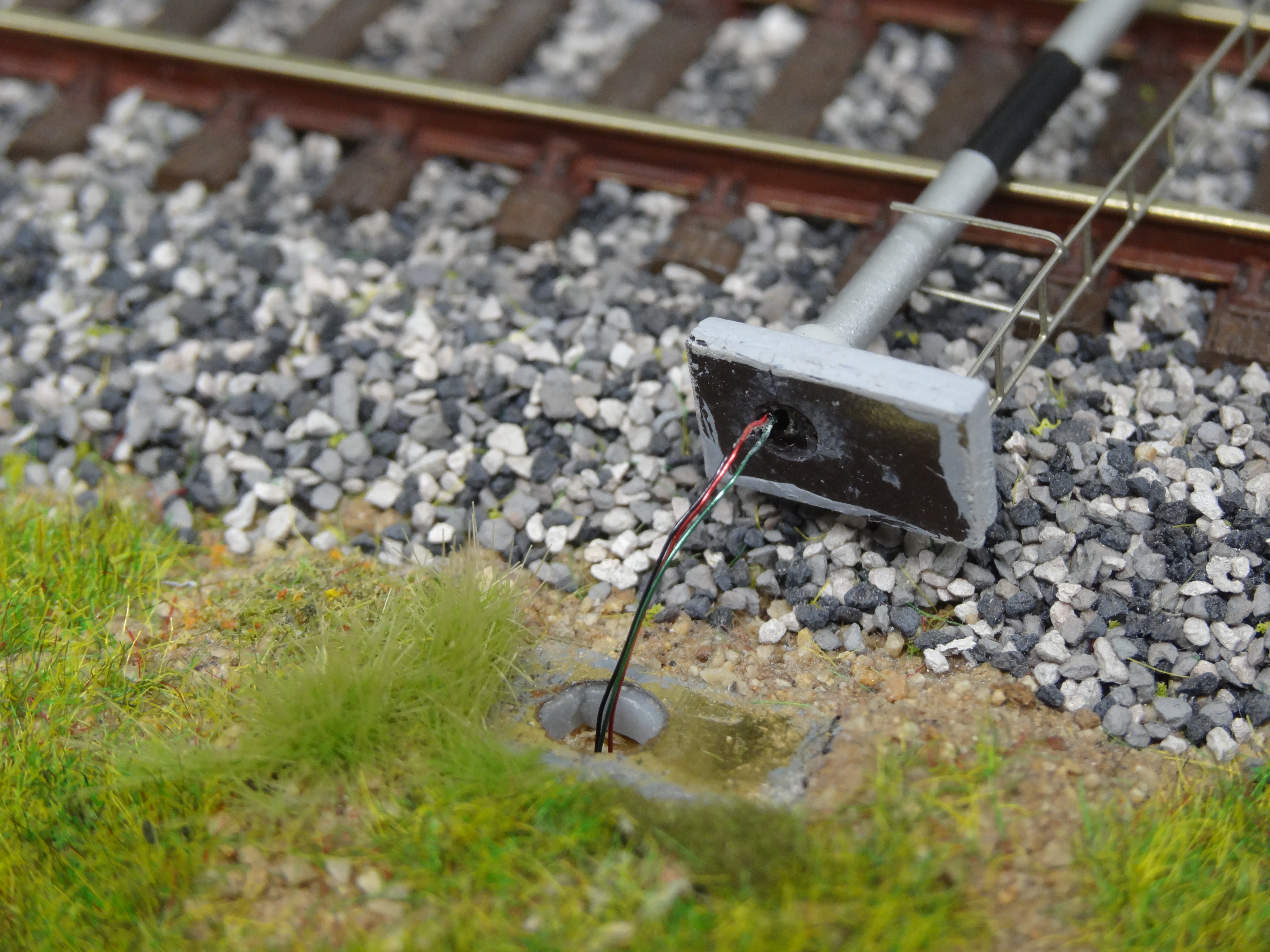

Inicialmente sujeté las señales luminosas directamente al tablero. Fue un error, ya que empecé a cargarme algunas de las que están situadas cerca del borde de la maqueta. Cualquier golpe involuntario las rompía. La solución que encontré fue la siguiente:
En la base de la señal pegué con cianoacrilato una pequeña lámina de imán (tipo imanes de nevera) y en el tablero una chapita metálica (hecha de una lata de conservas) y así la señal se aguanta perfectamente en su ubicación y cualquier golpe accidental hace que vuelque, pero que no se rompa y se pueda volver a poner en su sitio sin consecuencias.
Adjunto vídeo y fotos.
(Continuará).
Jordi
Prueba de caída y colocación señal luminosa.
171 Xapeta metàl·lica enganxada al tauler i làmina de imant enganxada a la senyal..JPG
Chapita metálica pegada al tablero y lámina de imán pegada a la señal.
Señal en su sitio.
Última edición por castells el 14 May 2024 23:47, editado 1 vez en total
gon
Mensajes: 686
Registrado: 16 Jul 2008 06:14
Muy ingenioso. Muy bueno.
Mensajes: 350
Ubicación: Malaga
Registrado: 25 Sep 2009 15:41
Muy bueno.. Tomo nota del invento
Saludos desde Malaga
Mensajes: 871
Ubicación: Barcelona y Alella
Registrado: 05 Ago 2008 19:27
Excelente idea, Castells. Ya me he cargado 2, al poner la catenaria. Eres una fuente de inspiración constante.
Salu2

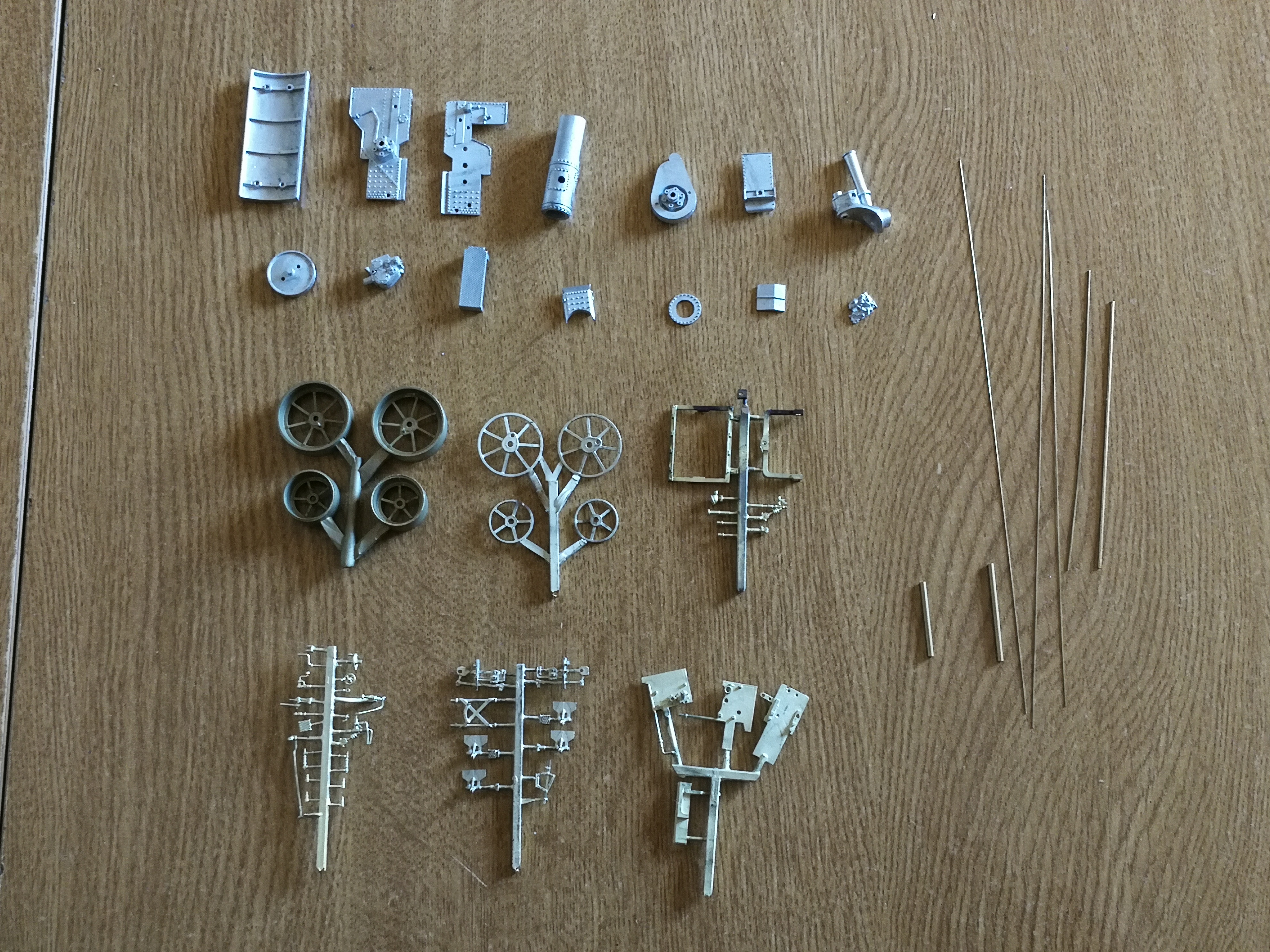

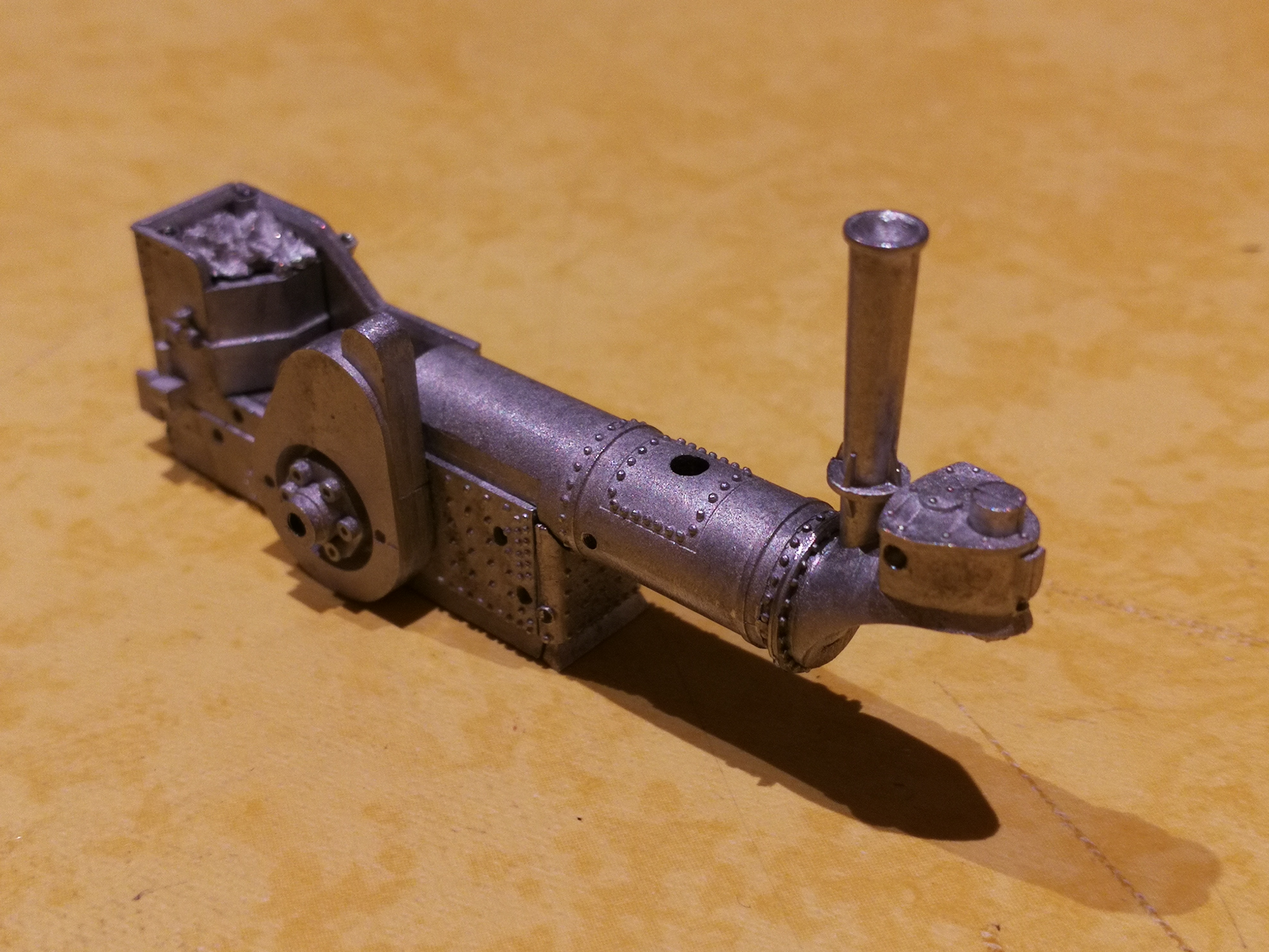

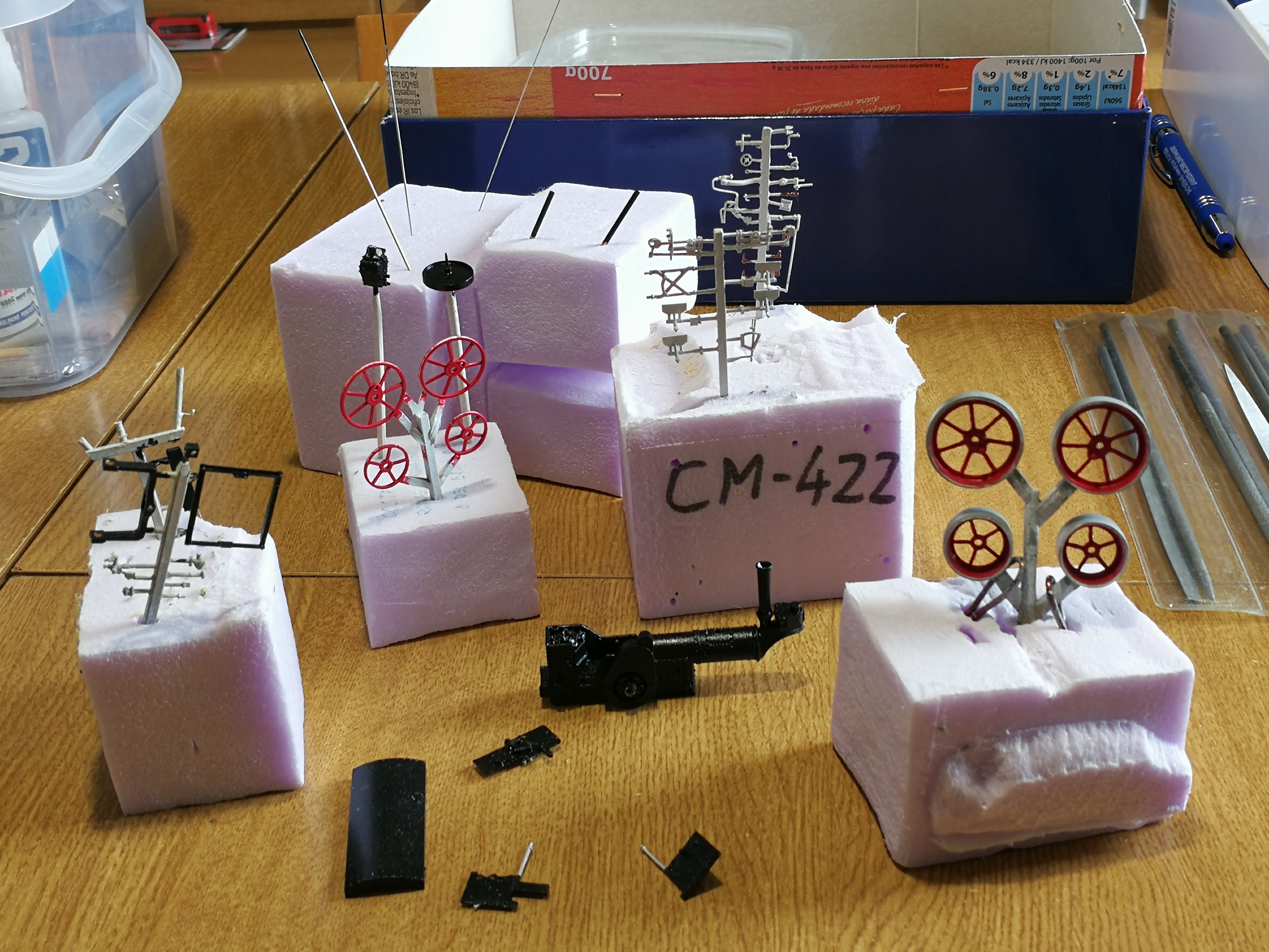

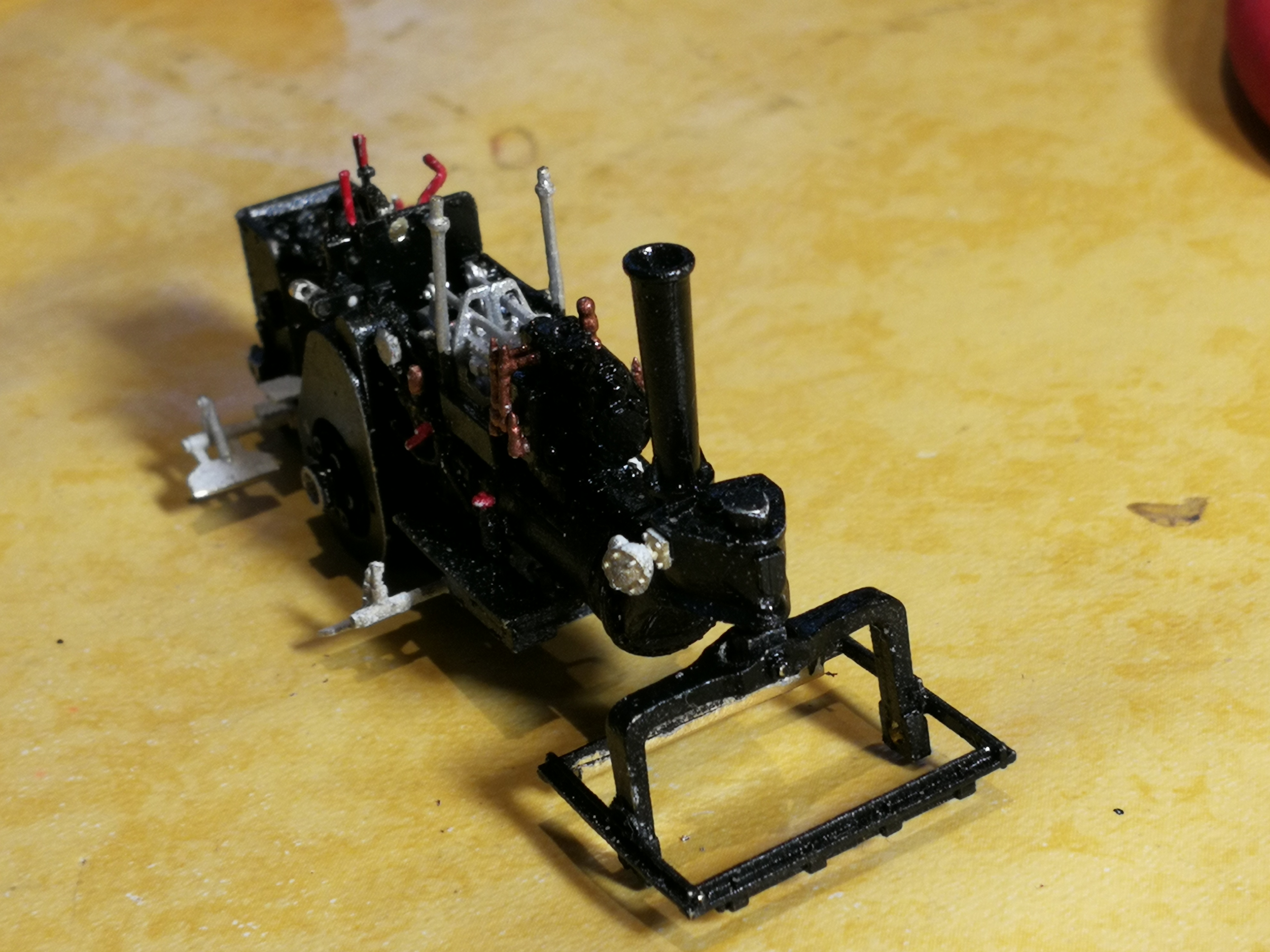

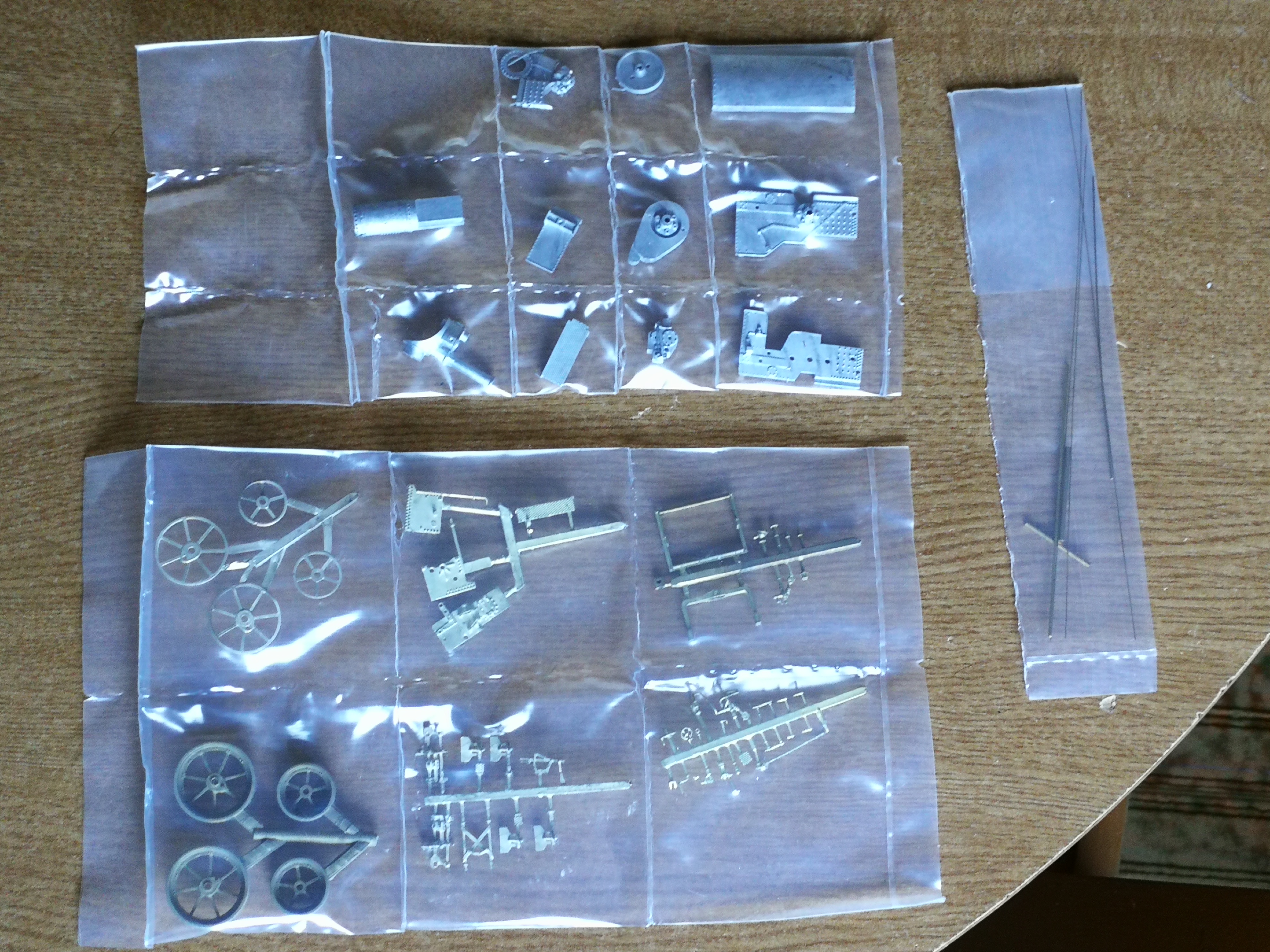

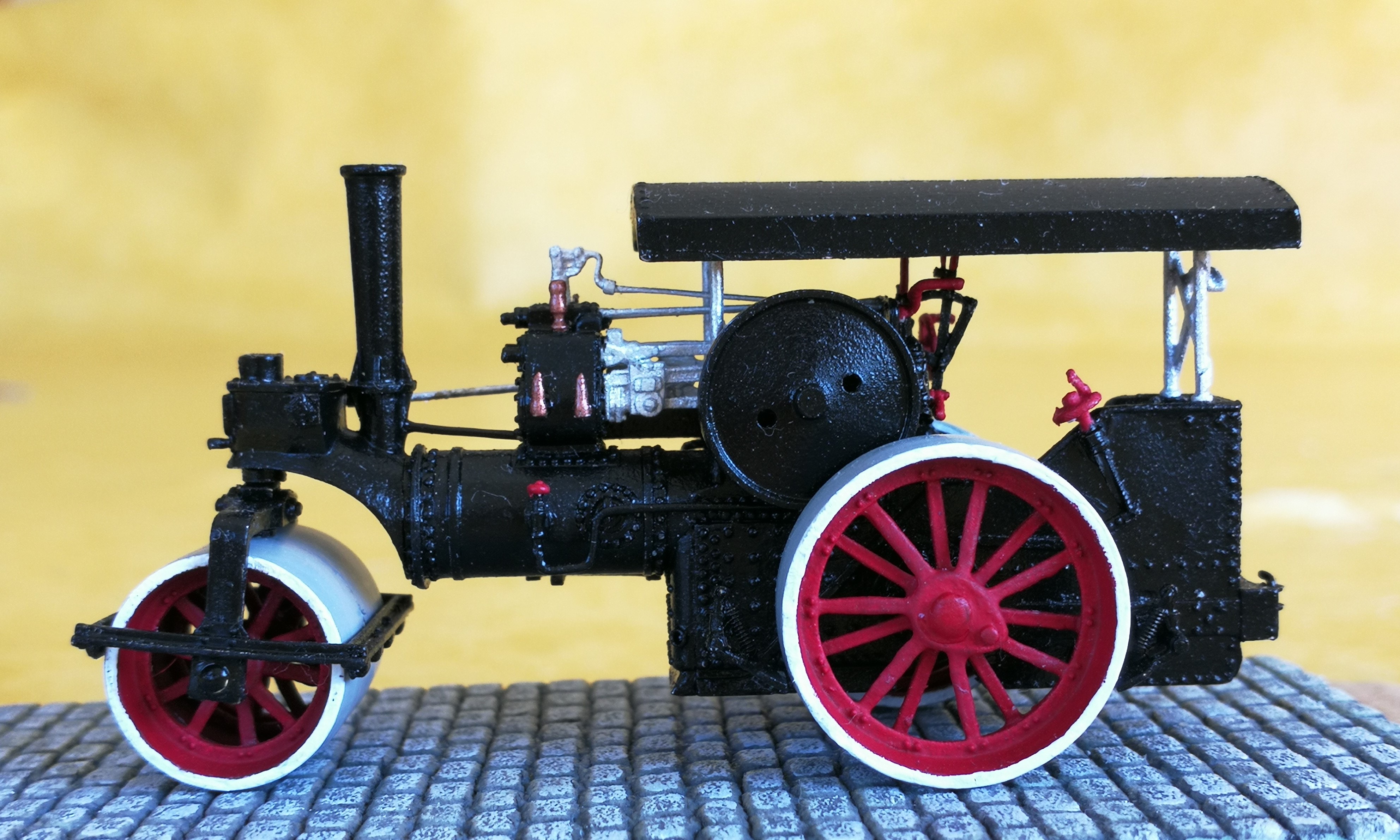

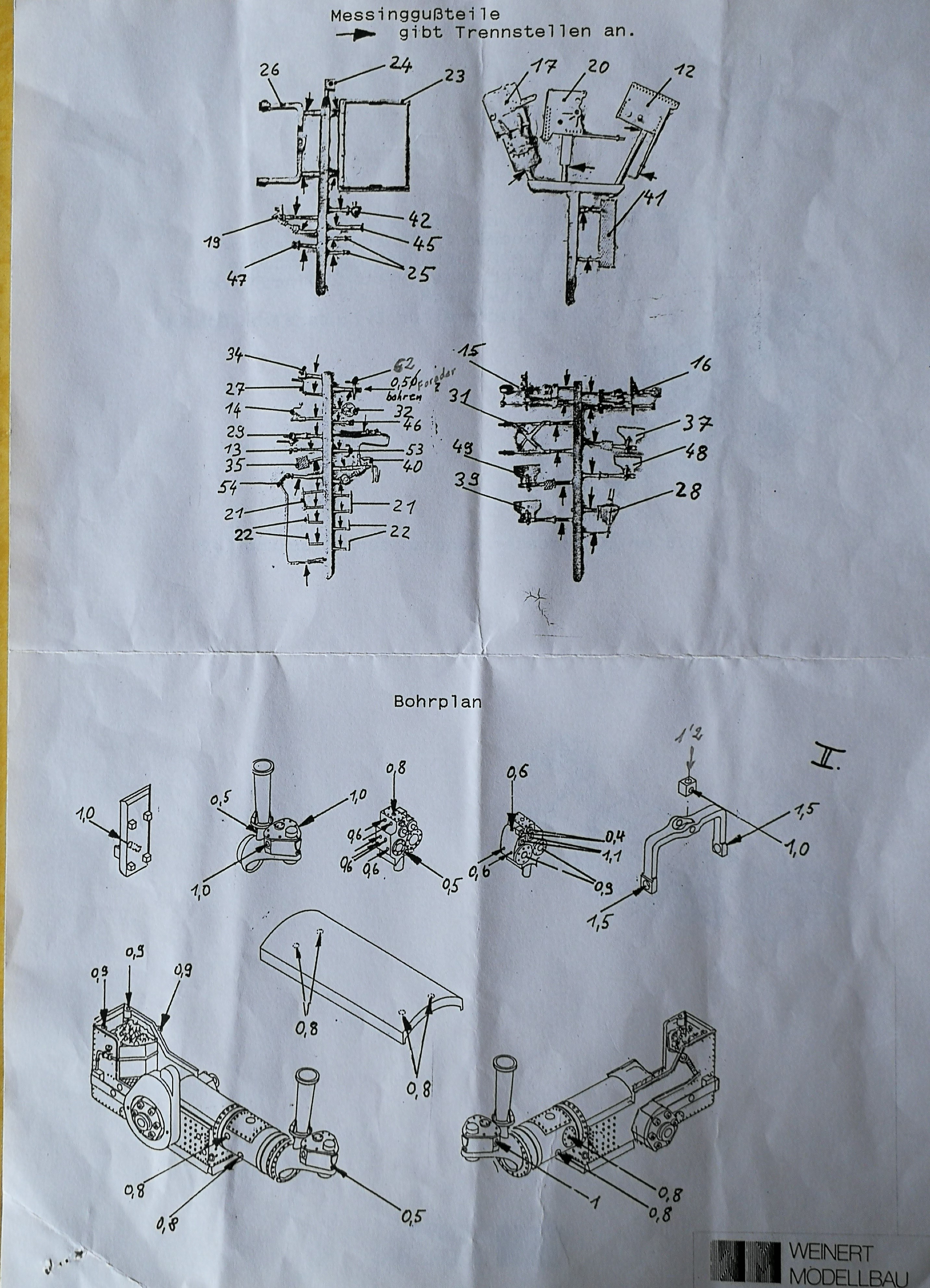

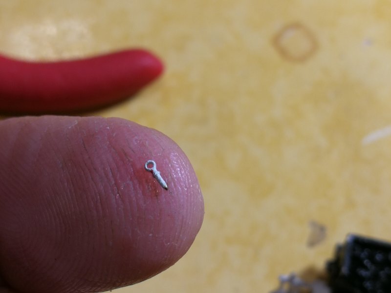

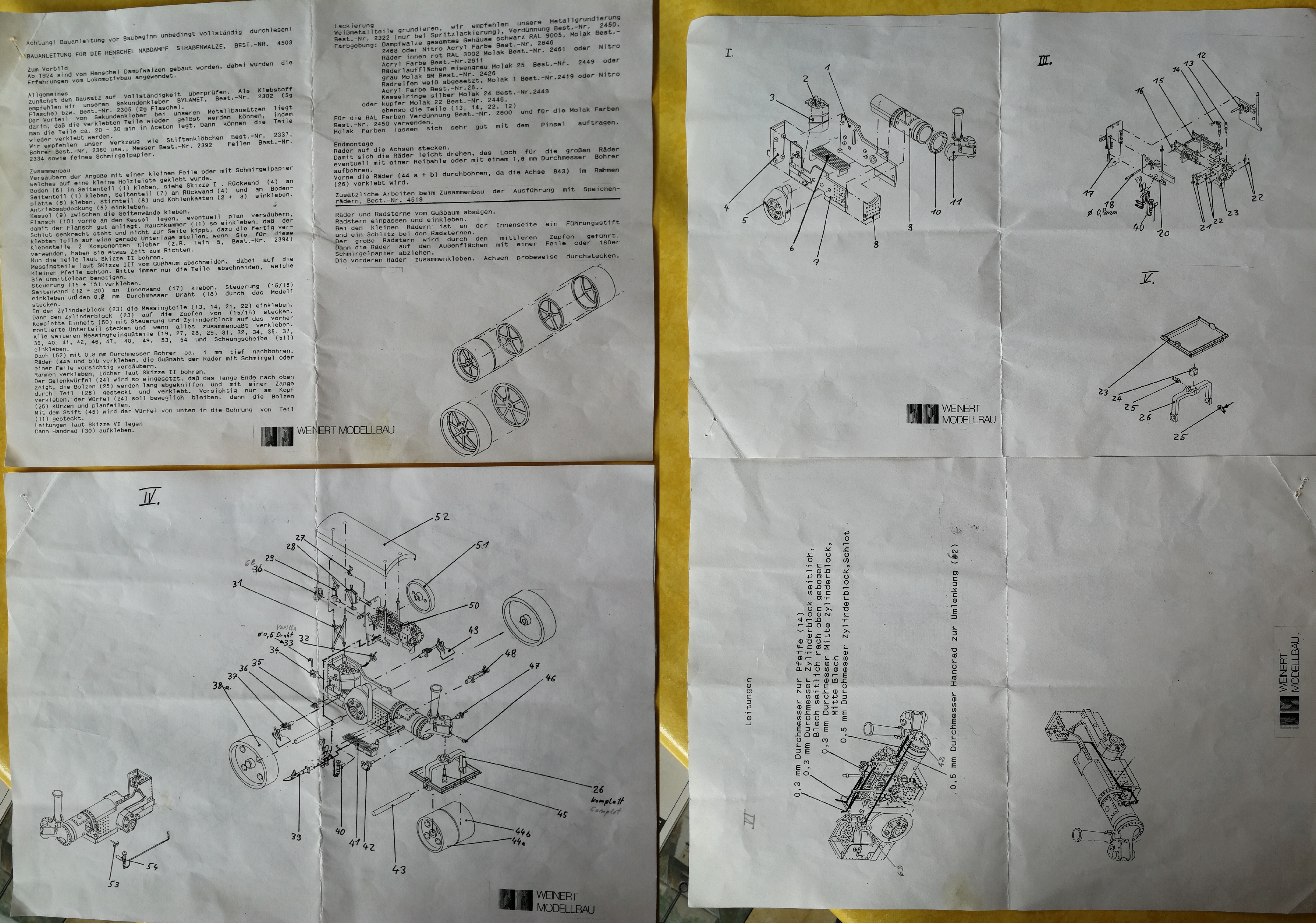

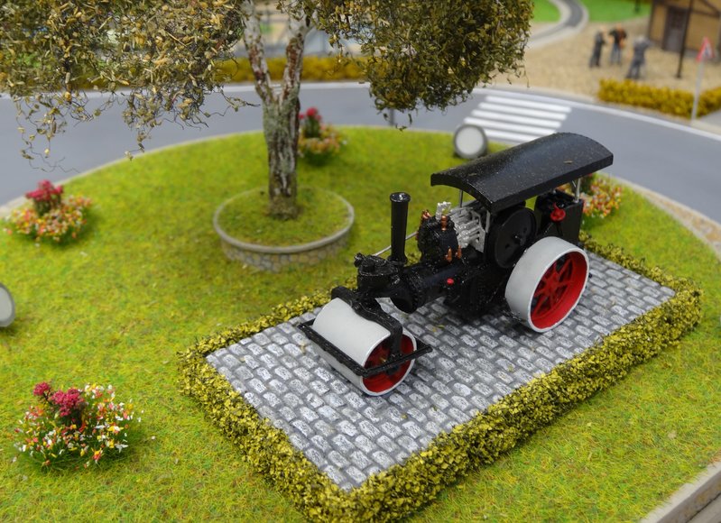

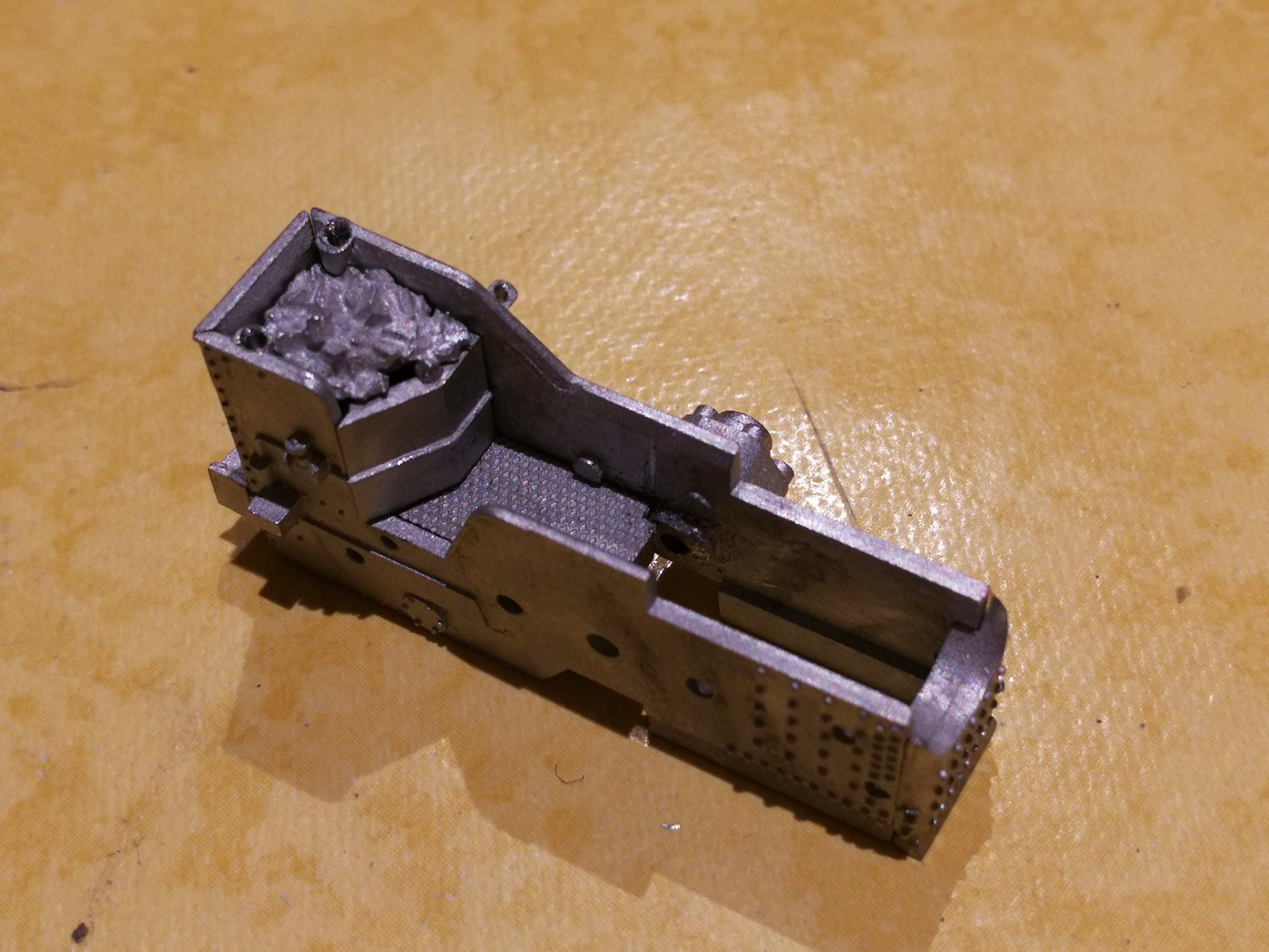

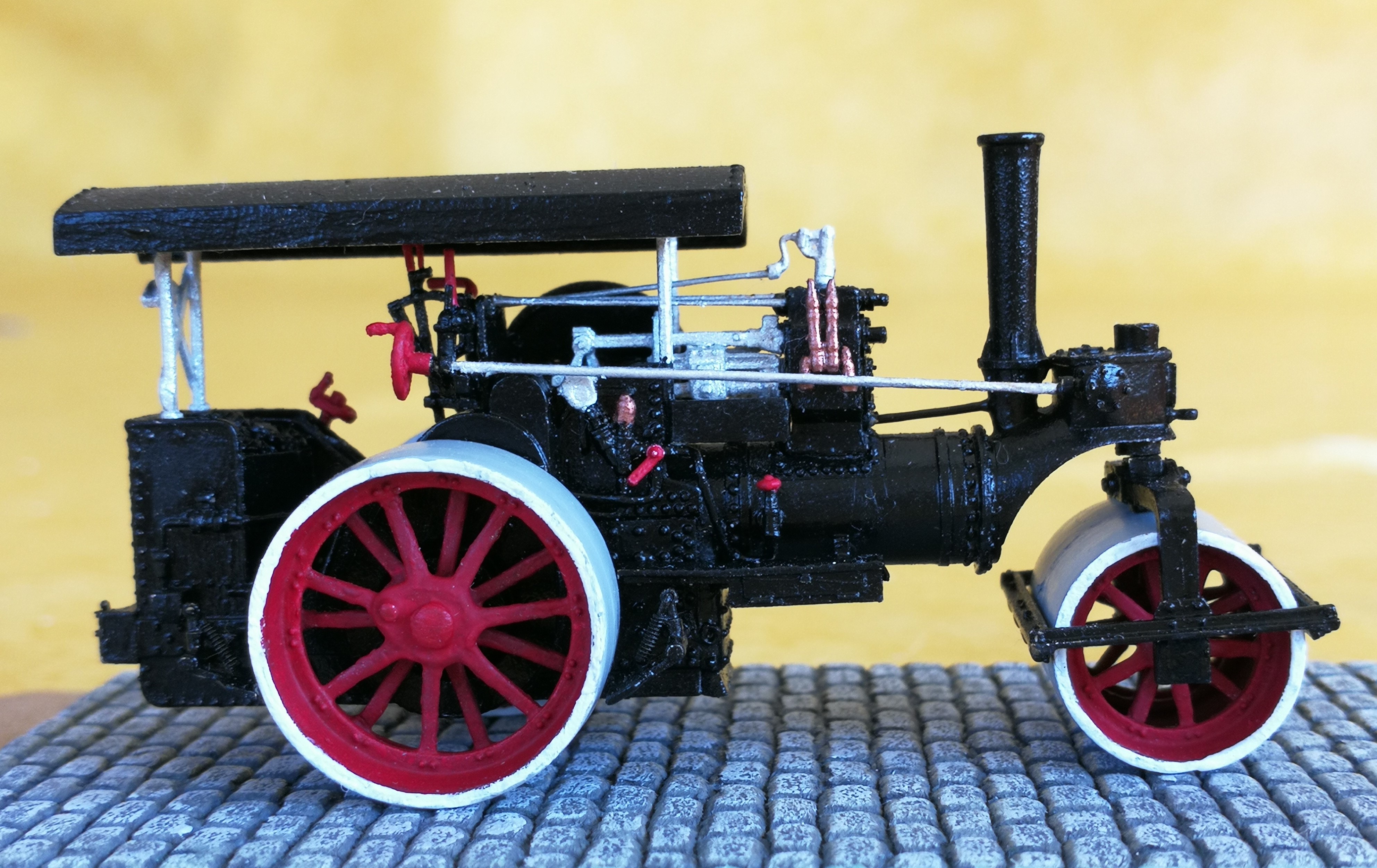

Una maqueta también permite plasmar recuerdos que se tienen, en este caso de mi niñez, pues me impresionó muchísimo ver una máquina apisonadora de vapor trabajando en mi calle; para mí fue todo un espectáculo impactante ver cómo se movía y el ruido que hacía. Por eso decidí incorporarla a la maqueta como pieza ornamental y, a la vez, quería huir del habitual monumento con una locomotora de vapor.
Localicé un kit de «Weinert-Modellbau» (referencia 4519) que me gustó y aprovechando el confinamiento por la pandemia la construí.
Unas fotos del material que suministran, del proceso de montaje, una vez terminada y ya colocada en su emplazamiento.
(Continuará).
Jordi
Todo el material dentro de sus bolsas.
Instrucciones para el montaje.
Todas las piezas listas para empezar.
Empezando.
Siguiendo.
Pintado de las piezas para facilitar la pintura final.
Avanzando con el montaje....

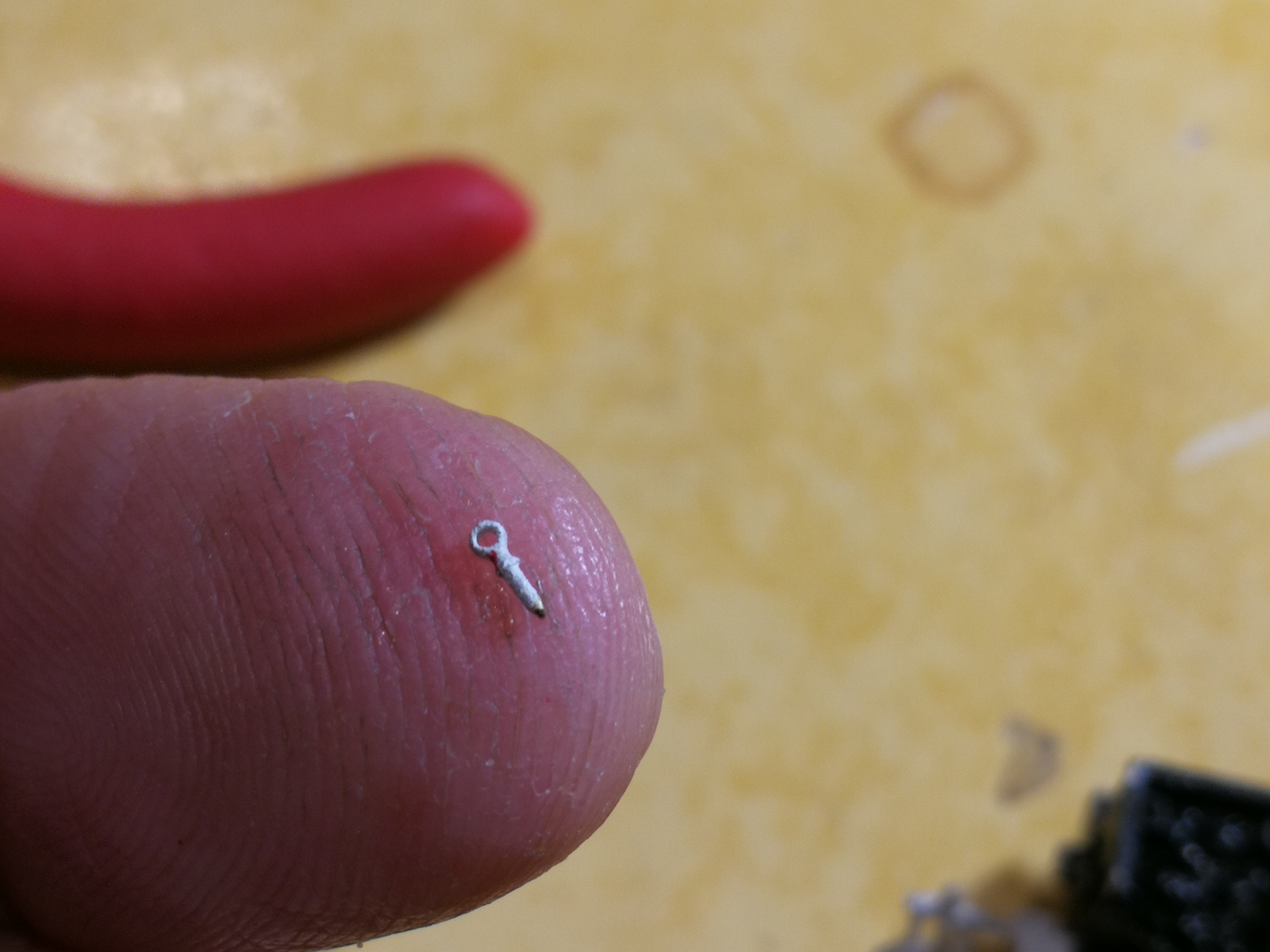

....con piezas muy pequeñas.
Máquina terminada. Vista de un lateral.
Vista del otro lateral.
Ya en su emplazamiento.
Mensajes: 1228
Registrado: 06 May 2009 08:49
Excelente ejecución y idea para un bonito recuerdo de la niñez.
Tampoco todo tienen que ser trenes ;) ;)
Mensajes: 3846
Registrado: 27 Ene 2011 19:20
Yo tamnién vi trabajar estas apisonadoras de vapor, en la calle de BARCELONA donde vivía. Somos "menos jóvenes". ;) Nostalgia de ver tan bonita pieza.

Otra gran idea, y ya van unas cuantas.....

Queda genial, como tú dices, diferentes a los "típicos" monumentos de locomotoras. Un buen kit y muy bien realizado por tu parte.

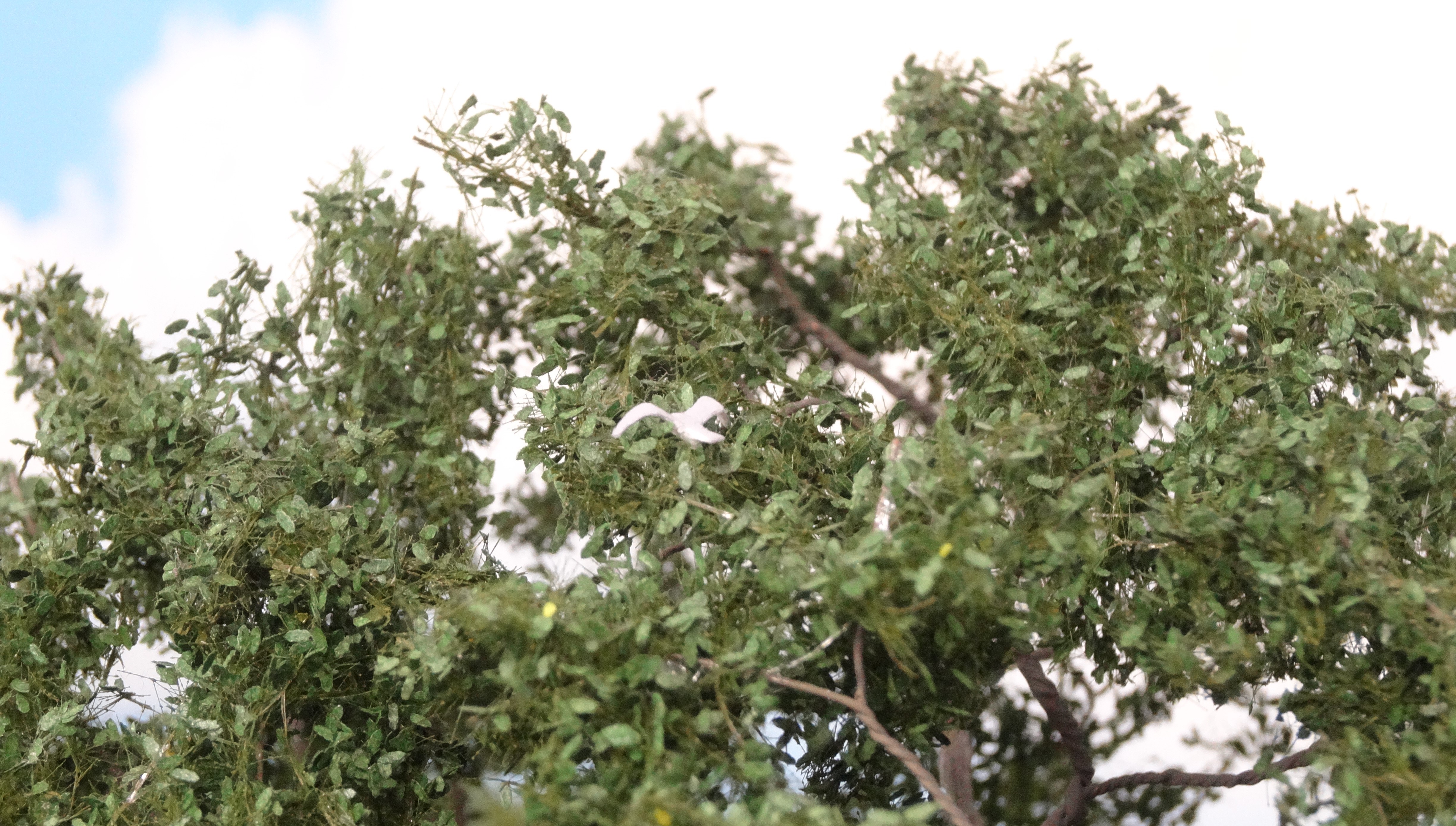

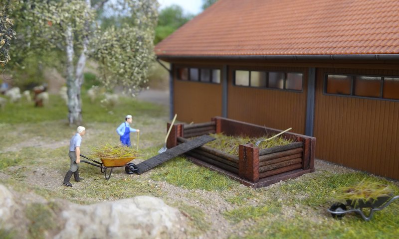

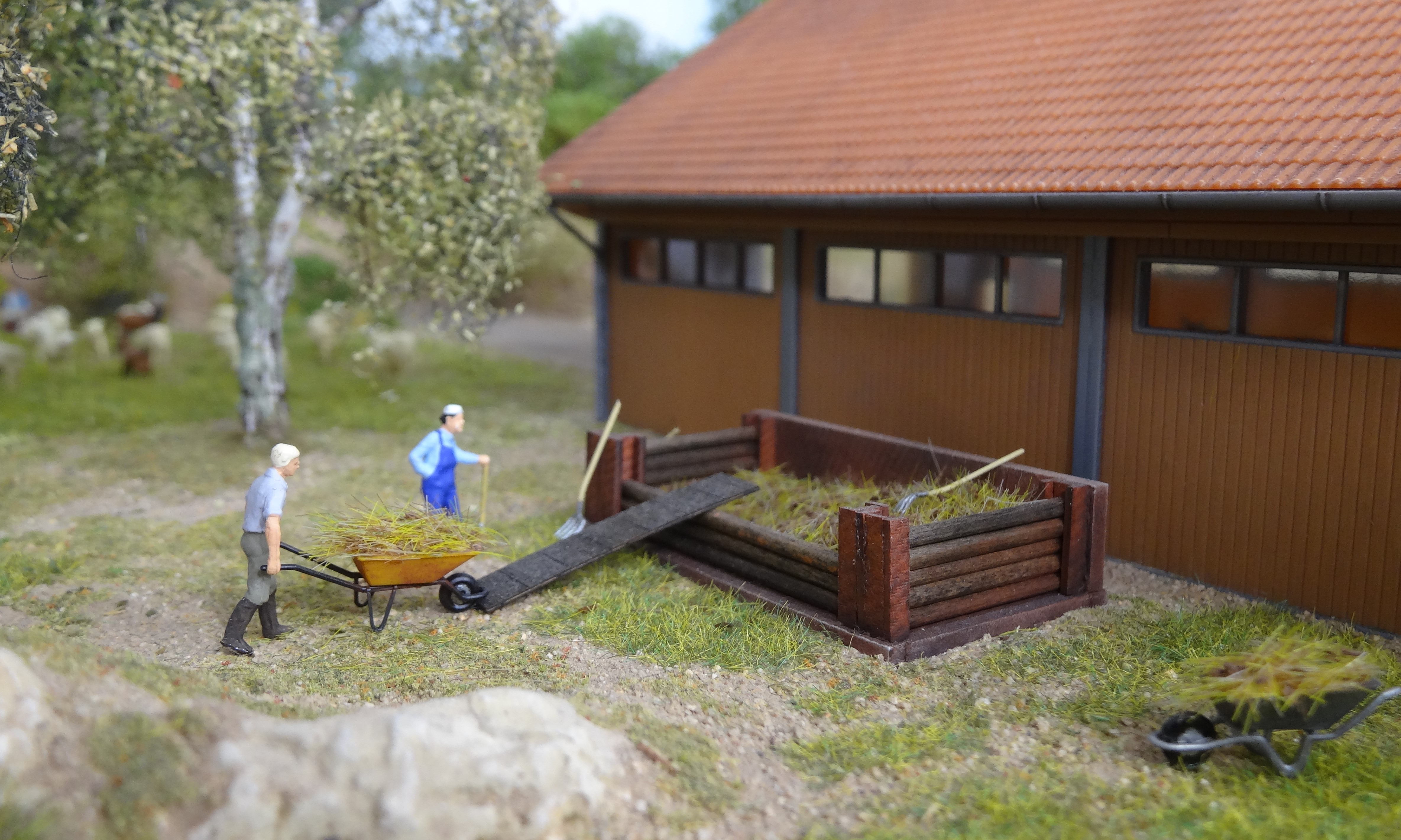

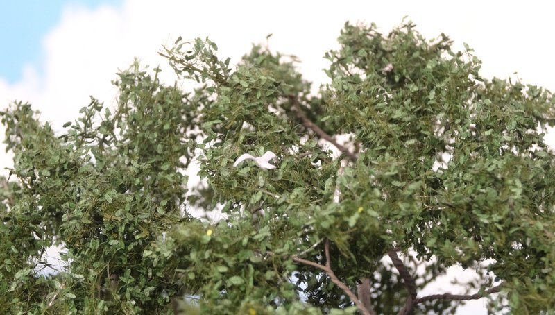

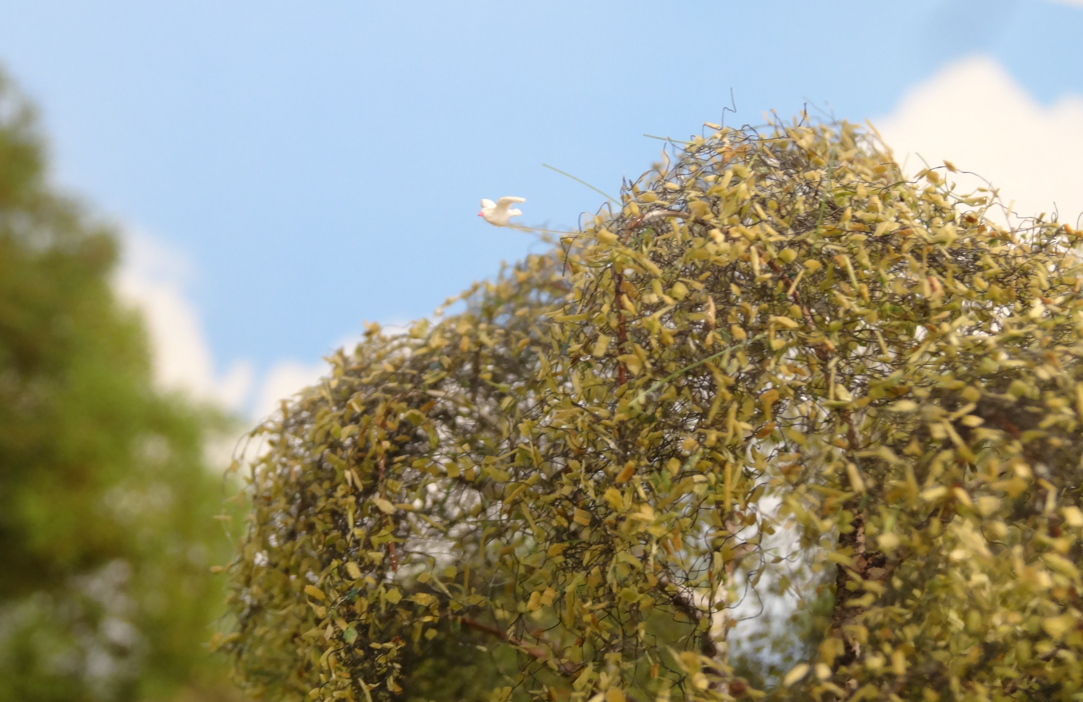

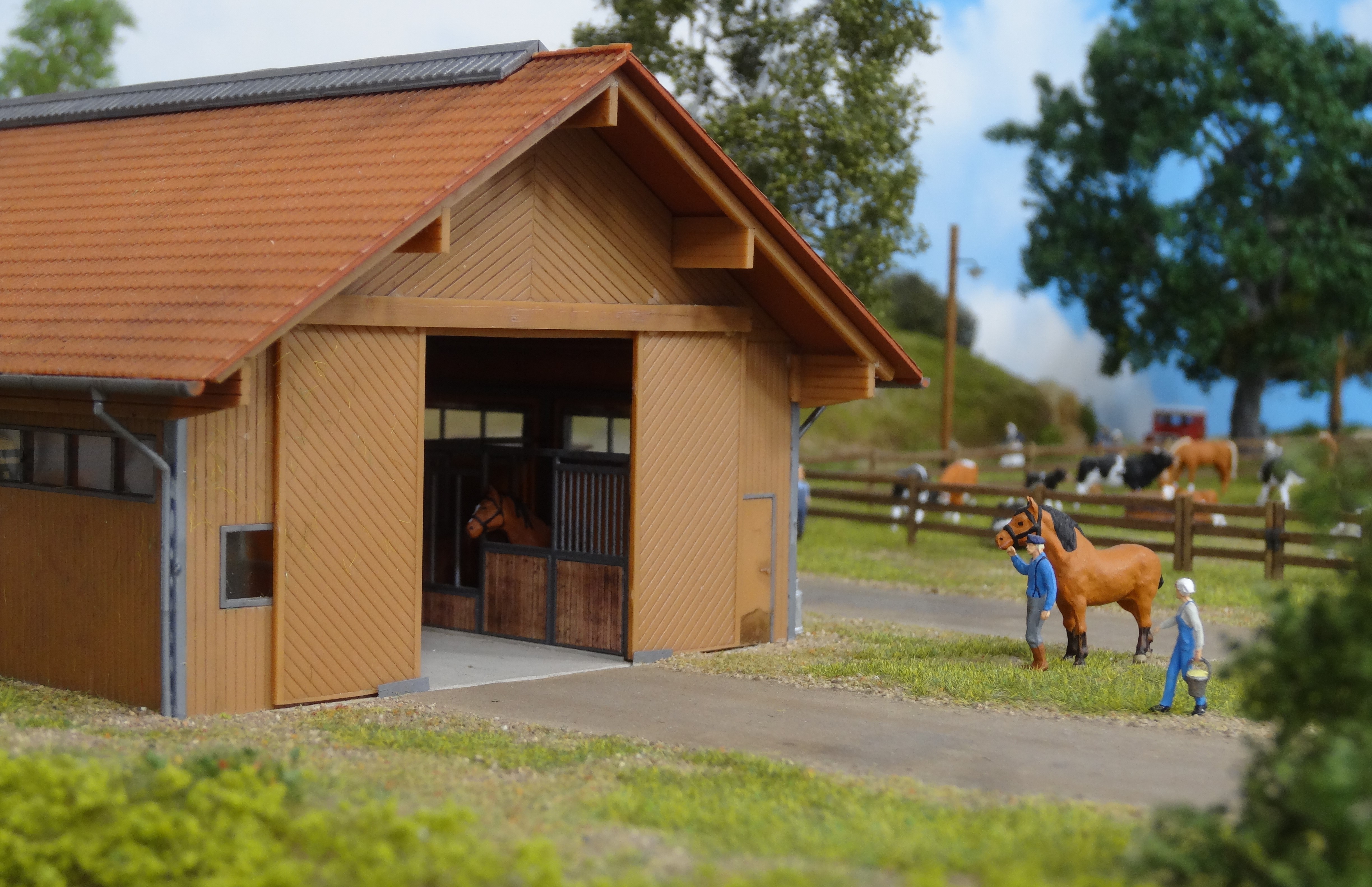

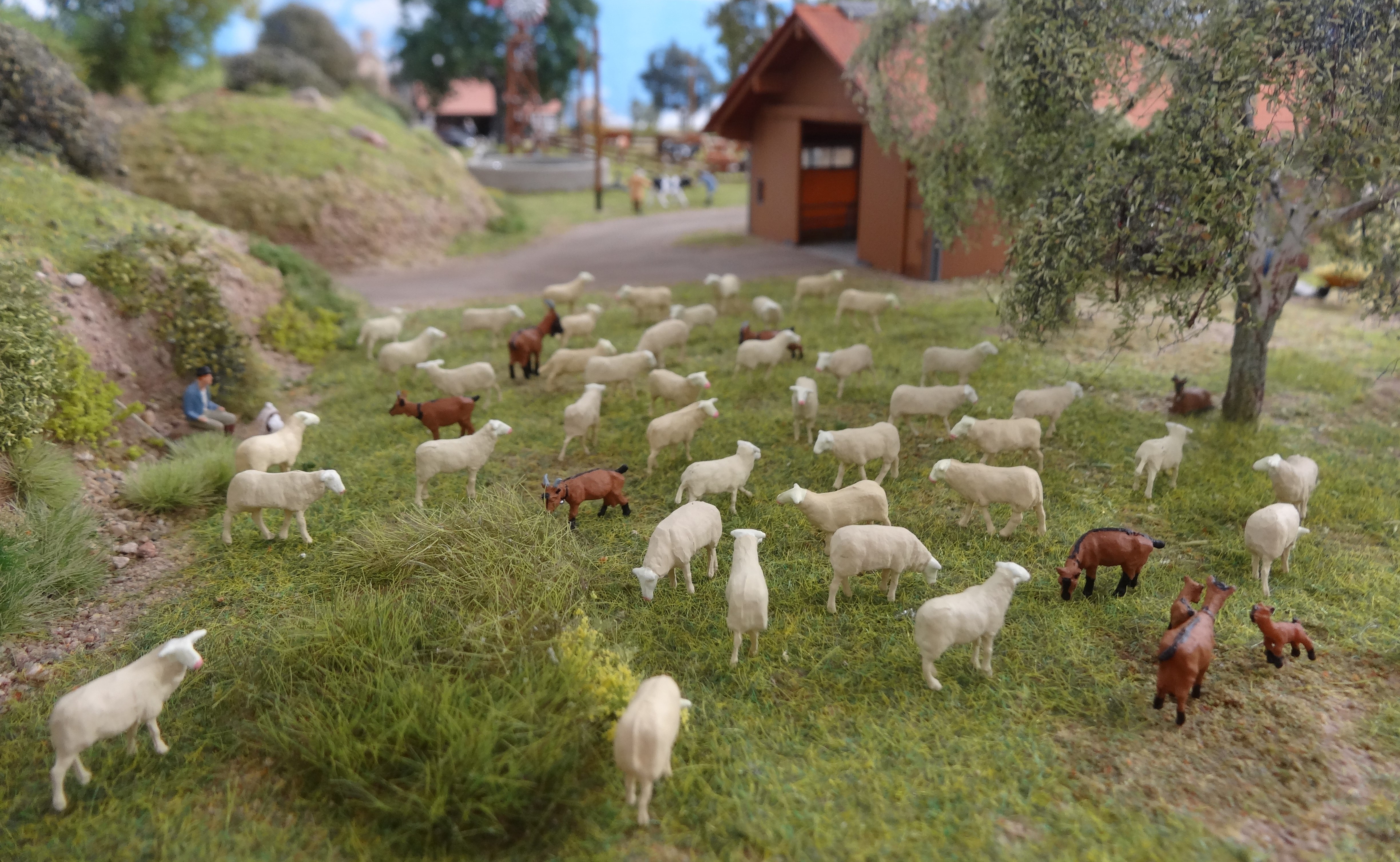

Unas fotos de la zona de la granja.
Mensajes: 1228
Estas arboledas, están muy logradas. Además, de que no les falta detalle alguno.
Fantástico ! ! !
