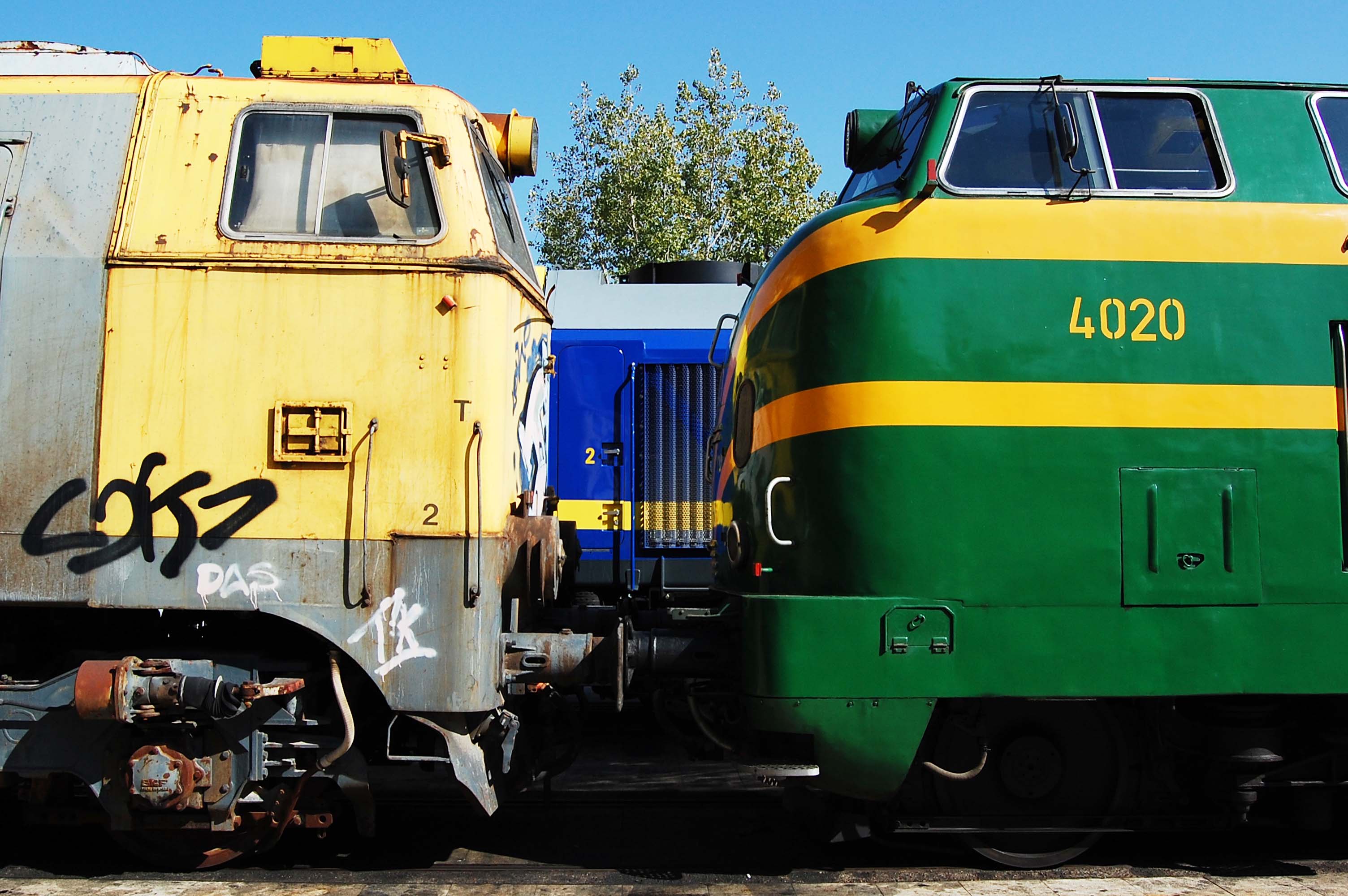

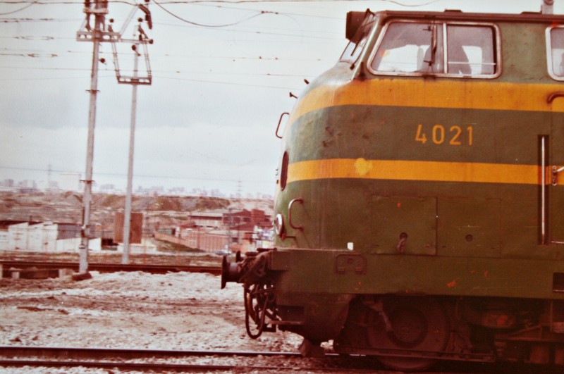

Os envío una foto que tomé en 2010, en la jornada de puertas abiertas.
No es una toma lateral en el sentido estricto, hay un excesivo contraste lumínico y el brillo de la chapa y los reflejos que produce ponen en duda el valor que tiene como documento.
Sin embargo, se puede observar por la inclinación de las rejillas de la portezuela central que la panza no comienza perpendicular al bastidor, sino que describe una ligera curva que alcanza el punto tangente con la vertical más o menos a la altura de los asideros frontales. A partir de ahí, sin un punto claro de transición, comienza a variar la curvatura.
Espero que sirva de algo:
JSA
Mensajes: 1579
Registrado: 08 Mar 2011 08:15
Pues sí señor, estas dos últimas fotos ponen de manifiesto las dos cosas. Una levísima "pancita" (al final la 4000 estaba embarazada, pero aún le temblaban las piernas, je je), y los laterales son dos planos, pero unidos por una curva suave e imperceptible, de ahí que la máquina en general carezca por completo de aristas.
La foto de Japoymedio es definitiva. Al principio pensé que era por los reflejos del vehículo azul y amarillo del fondo, pero ampliando la foto se puede ver el leve retroceso que hace la parte más baja. Y en la foto de la 4000 en construcción (interesante documento) se aprecia en el hueco de la puerta que hay dos planos.
Por cierto, que alguna ventaja tenía que tener que las retirasen tan pronto del servicio: se salvaron del doble foco y de los colorines posteriores.
Decía Guillermo Chifflet aquello de que "de la discusión nace la luz". Sabias palabras.

Buena foto esta del lateral, incluso las sombras delatan la curvatura en los radios de los extremos del morro.

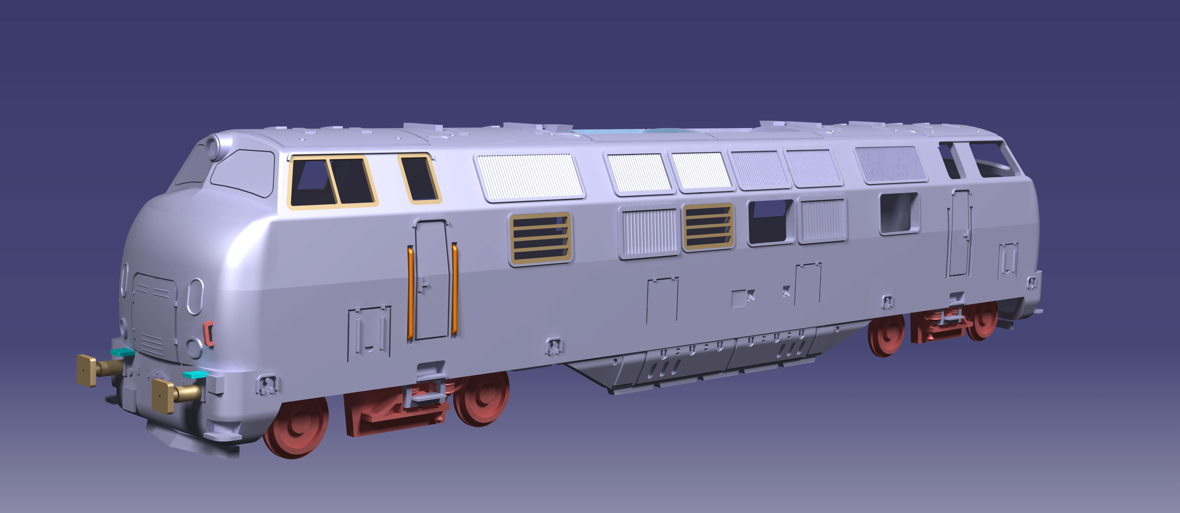

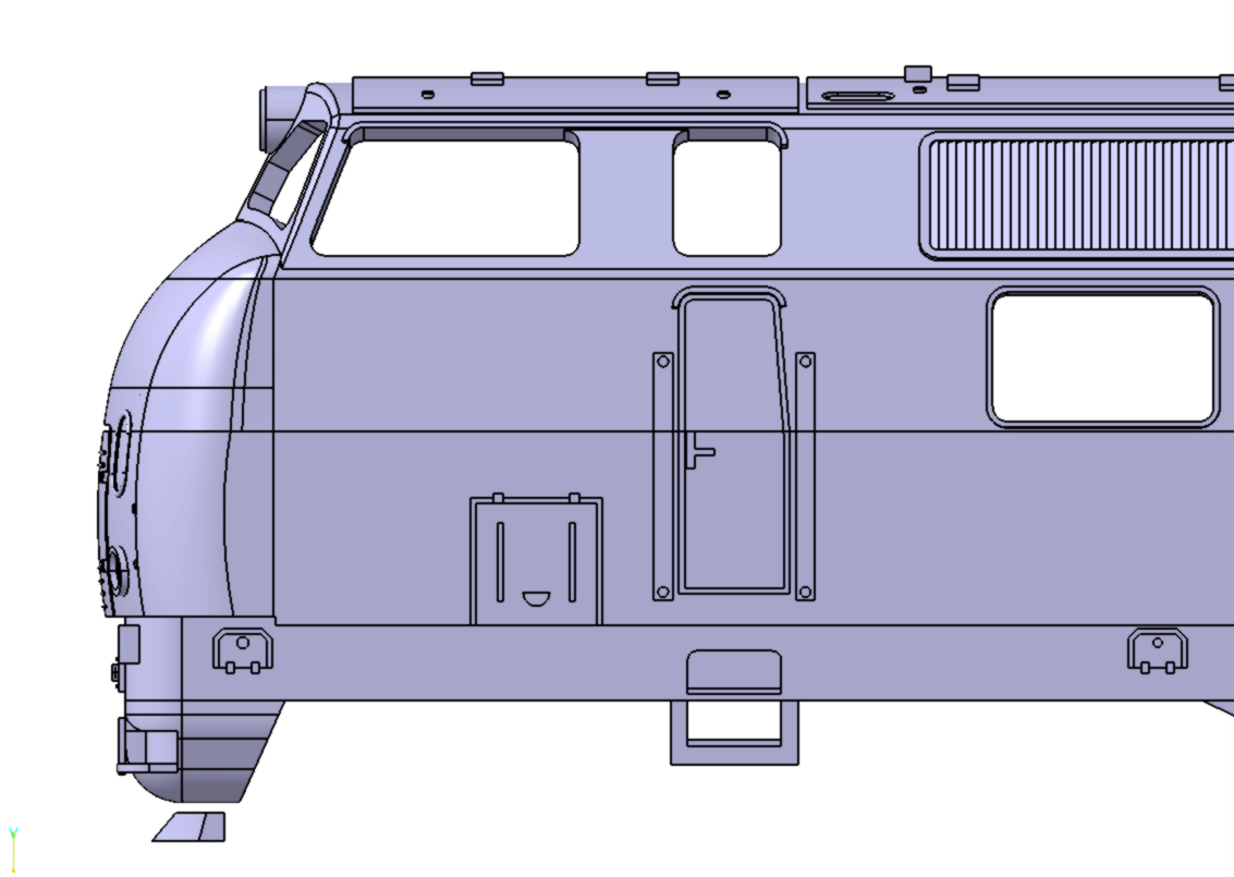

Hola a todos.

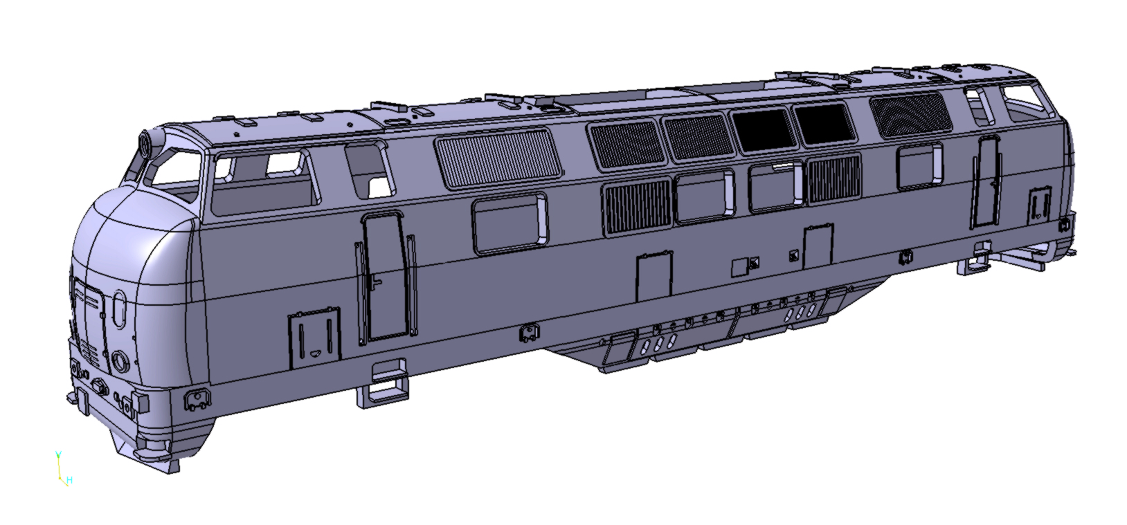

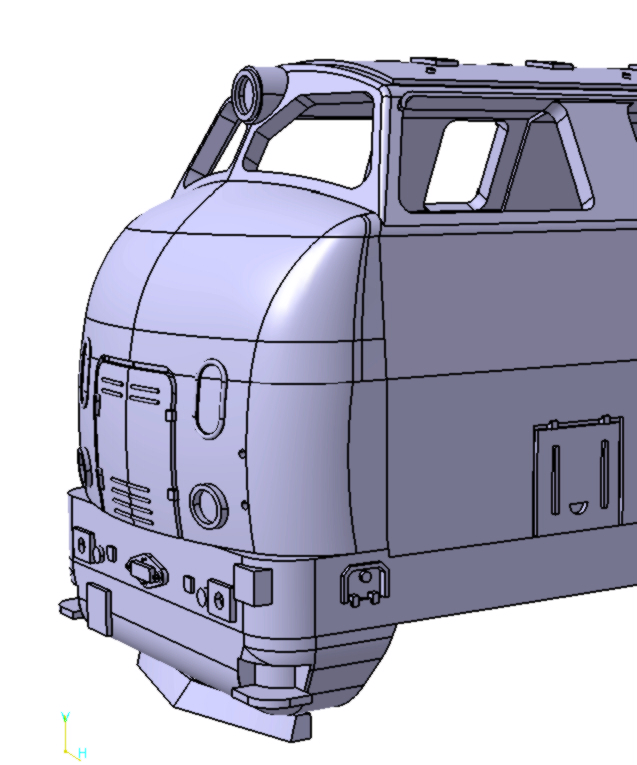

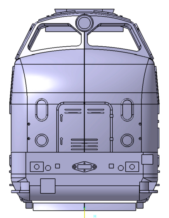

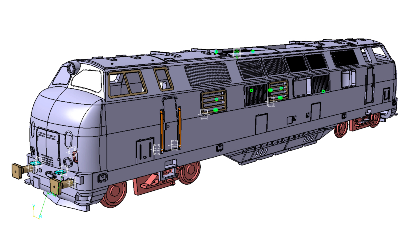

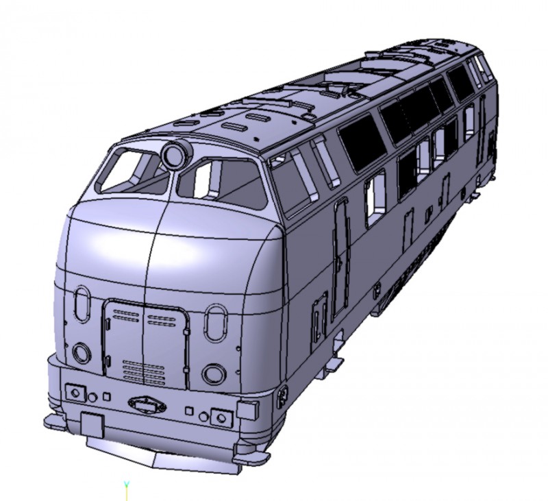

Despues de probar un morro vertical y sin radio que no me acababade convencer (ya pondre fotos de como quedaba), me he puesto manos a la obra a mejorar el morro que tenia diseñado modificando las superficies laterales, las esquina redondeadas superiores y la curvatura de la superficie que esta bajo las ventanas frontales, los tapones de gas-oil y las asimetrias de ambos laterales.
Todos estos cambios a veces se complican y hacen pasar muchas horas hasta ver el resultado.
Creo que poco a poco se pareciendo mas a la real, pero es que en cada foto se ve diferente.
Tambien he hecho pruebas con el conjunto para ver la piezas de laton de ventanas, rejilla, topes, etc. que se tendrian que hacer.
Pongo estas fotos de los avances. la foto del render no muestra correctamente las curvaturas del morro por los reflejos de las luces, la tendre que hacer con otro angulo.
Ya le empiezo a ver el final para poder plantearme hacerla de resina.

Viendo la foto que ha colgado Truequerr, a primera vista da la sensación de que sea vertical, pero está inclinada hacia la derecha, como se puede apreciar por los raíles, los postes de catenaria y, lo más importante, la propia bancada. Con Photoshop la he girado 2 grados a la izquierda, hasta que la bancada ha quedado horizontal, y se vuelve a ver la pequeña curva hacia atrás. Muy ligera, pero se aprecia la "pancita".
Lo siento, pero no sé colgar imágenes, así que no puedo poner la imagen corregida.
EDITADO. Acabo de ver los nuevos dibujos, de aspecto mucho mejor. Pero claro, si no pongo un par de pegas, reviento. Je je.
Por una parte, creo que las aristas que delimitan los tres planos que forman el lateral deberían ser convertidas en curvas, como si se hubiera pasado una lija. En las fotos del modelo real no se aprecia ninguna linea de separación. Desconozco hasta que punto es factible, porque para mí es un misterio esto de los programas de diseño 3D. No sé si es fácil o difícil, o si se puede hacer, aunque supongo que en informática hay pocos límites.
Por otra parte, a la ya famosa "pancita" le daría un poco menos de retroceso, ya que la real es casi imperceptible, como lo demuestra el largo debate que nos llevamos con ella.
Por lo demás, estás haciendo un trabajo estupendo, del que ya dije que me siento incapaz.
Sobre la forma de realizarla en la práctica, cuidado con la resina. Por experiencia propia y desafortunada, te diré que según qué resinas, tienden a reducirse sus dimensiones, pero además en una proporción importante. Desconozco si en estos tiempos ha habido evoluciones, pero piensa en otras posibilidades. En Francia se utilizó mucho hace años para comercializar pequeñas series, y tengo la sensación de que se ha dejado bastante de lado.

Lo del los radios de redondeos laterales los tengo en cuenta y cuando de mas o menos por finalizado todo el diseño general me pondre a realizar todos los radios necesarios, radio que ya es hecgo en el lateral lo tenia que hacer para poder realizar las ventanas frontales y el morro, los demas normalmente se hacen al final por que sino el modelo empieza a ser bastante pesado para manejarlo y cuando hay que hacer cambios ni te lo explico las dificultades que dan.
Cuando este mas o menos Ok, hare todos los radios necesarios y de acabado.
Por mi profesion he trabajado con empresas que realizan series de piezas para el automovil y otros sectores y las he visto bastante grandes y sin problemas.
En las resinas como en los plasticos hay que aplicxar un factor de contraccion en el molde es decir escalar el molde para que luego en el inyectado o de silicona despues de la contracion del los plasticos mantega las dimensiones correctas.
En definitiva tanto las resinas de poliester como de poliuretano son plasticos termoestables.
Bueno no te aburro mas, lo importate es que el diseño lo acabemos y mejoremos para poder seguir a una segunda fase de industrializacion y viabilidad con las motorizaciones existentes.
