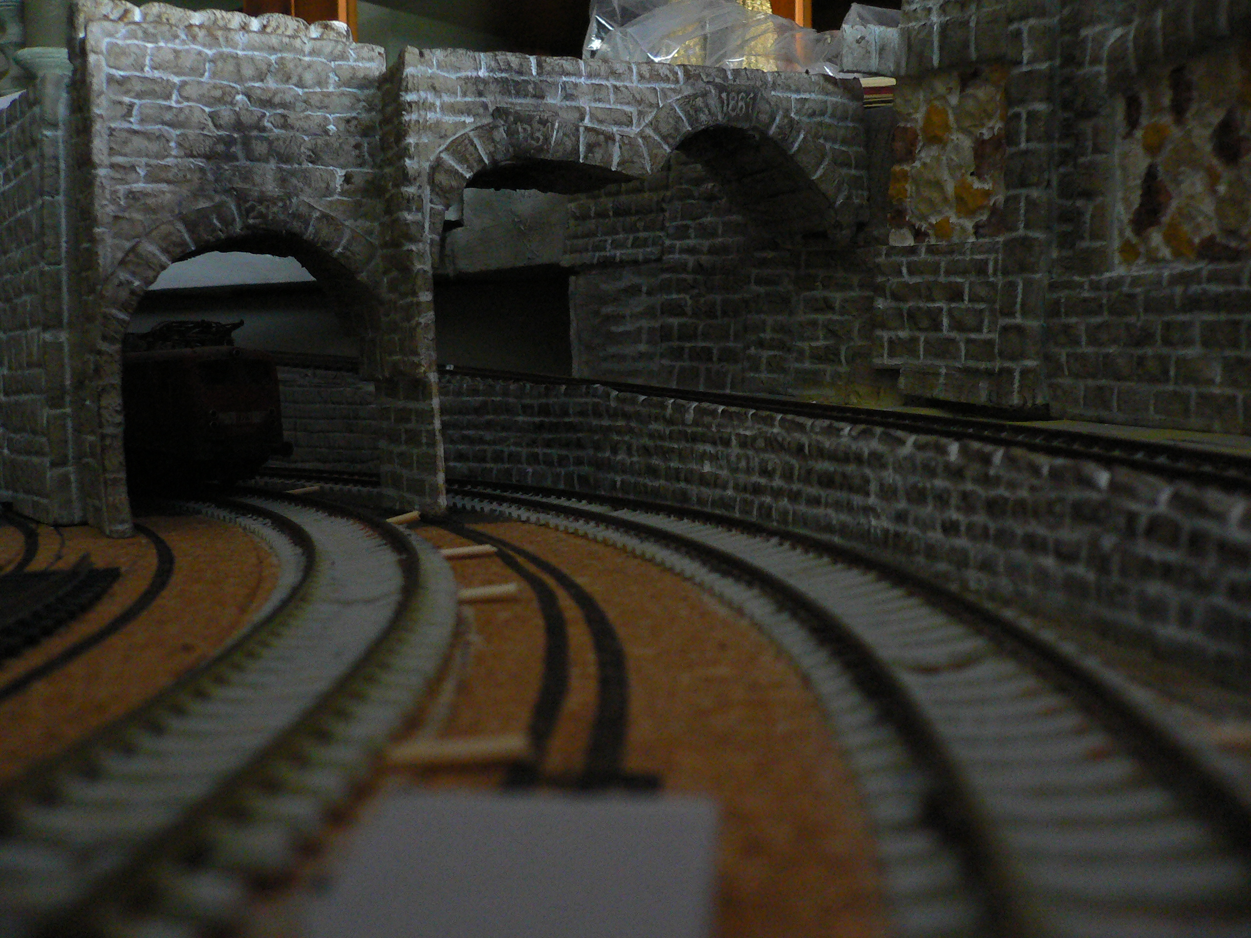

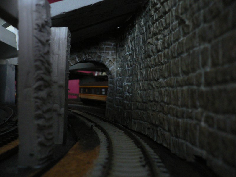

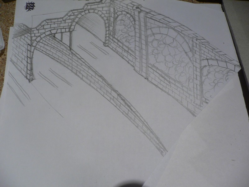

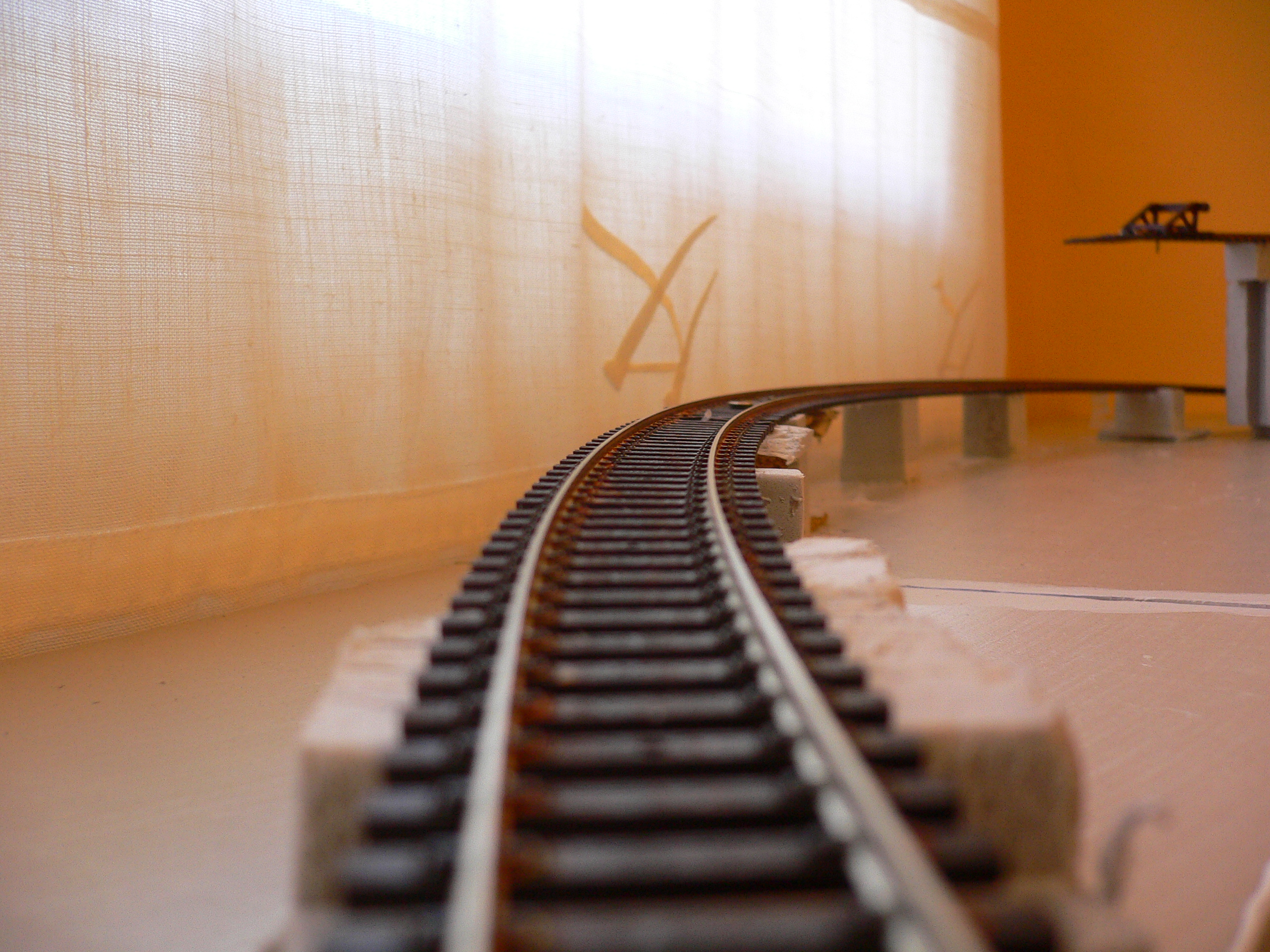

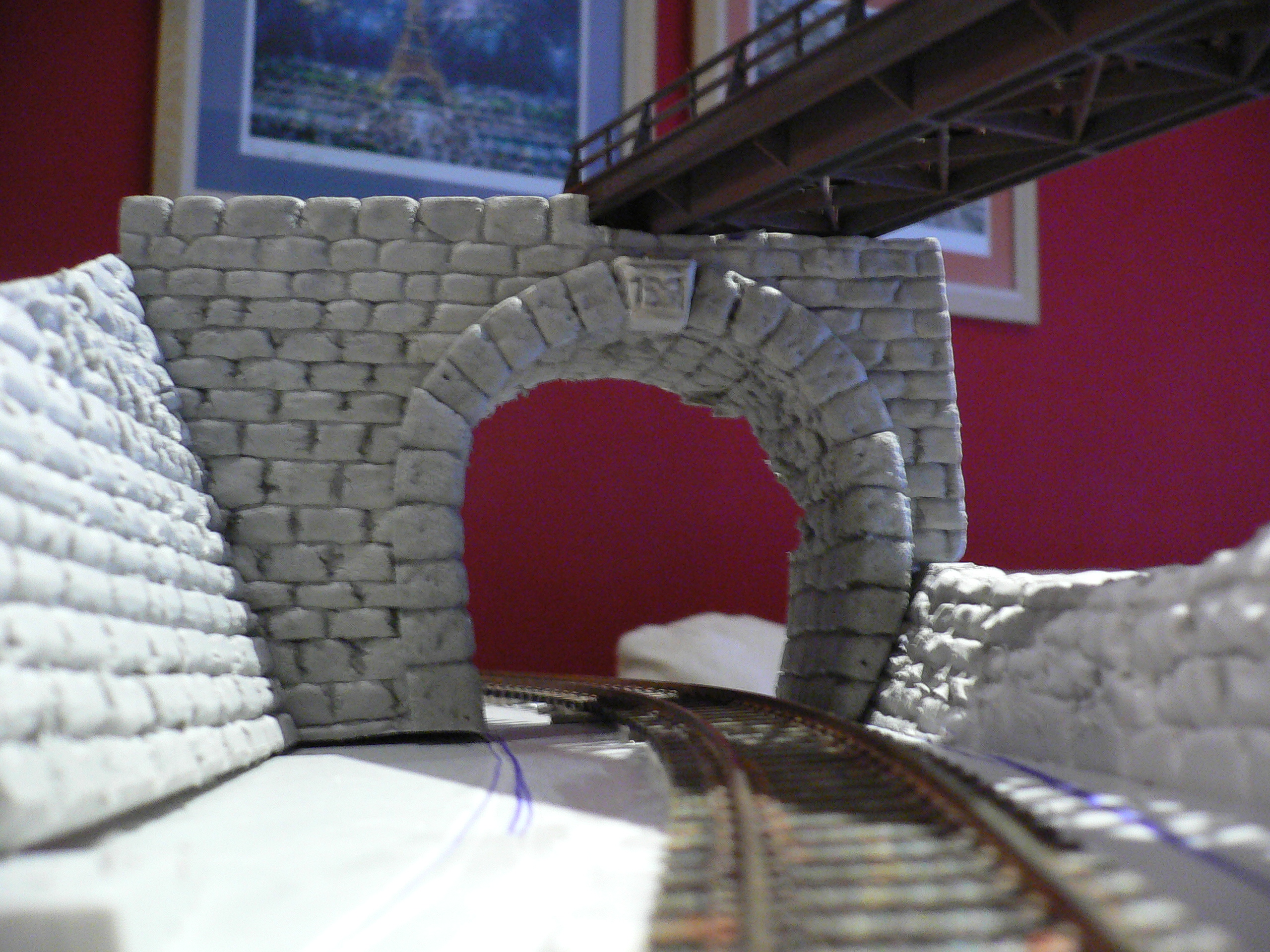

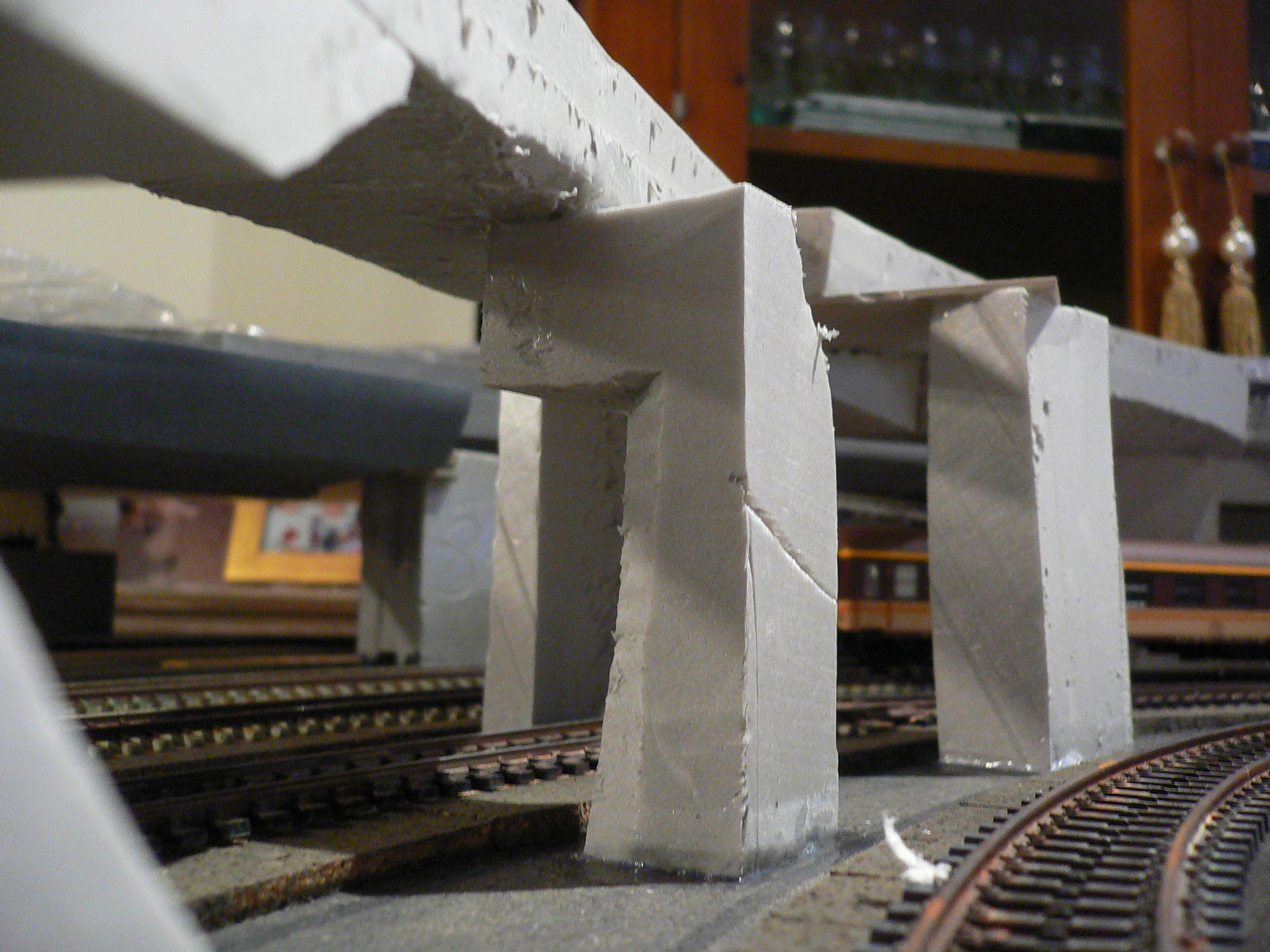

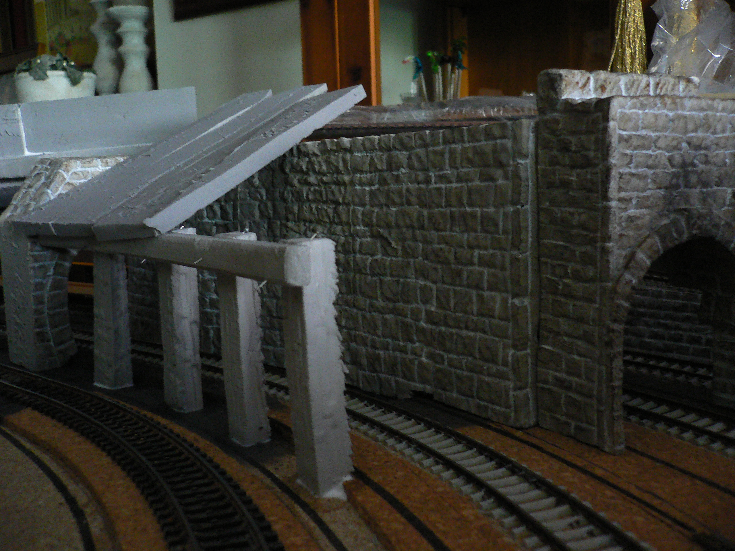

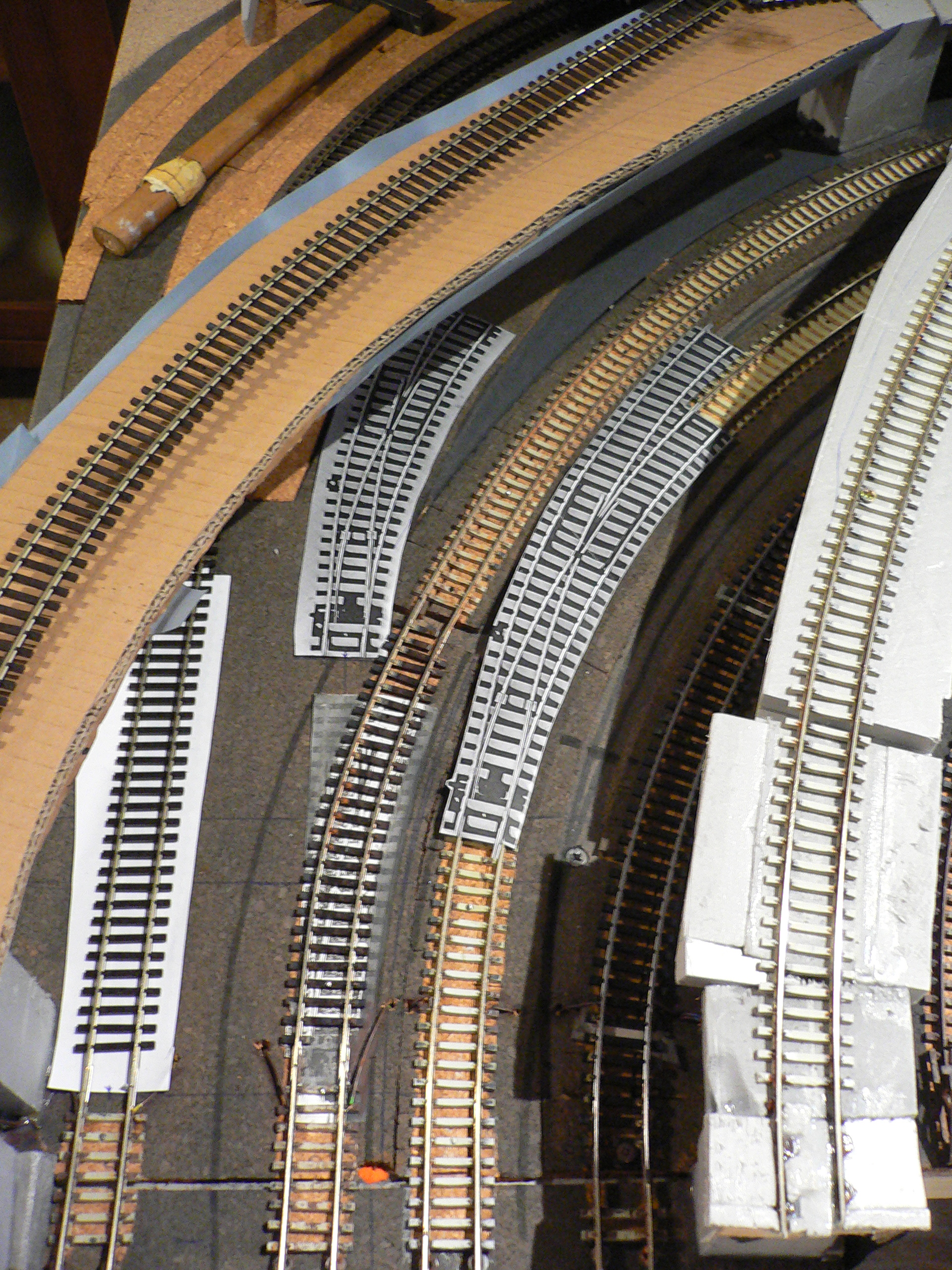

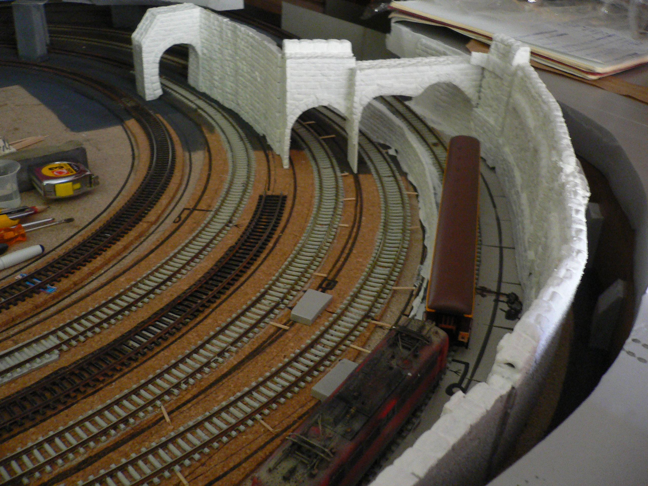

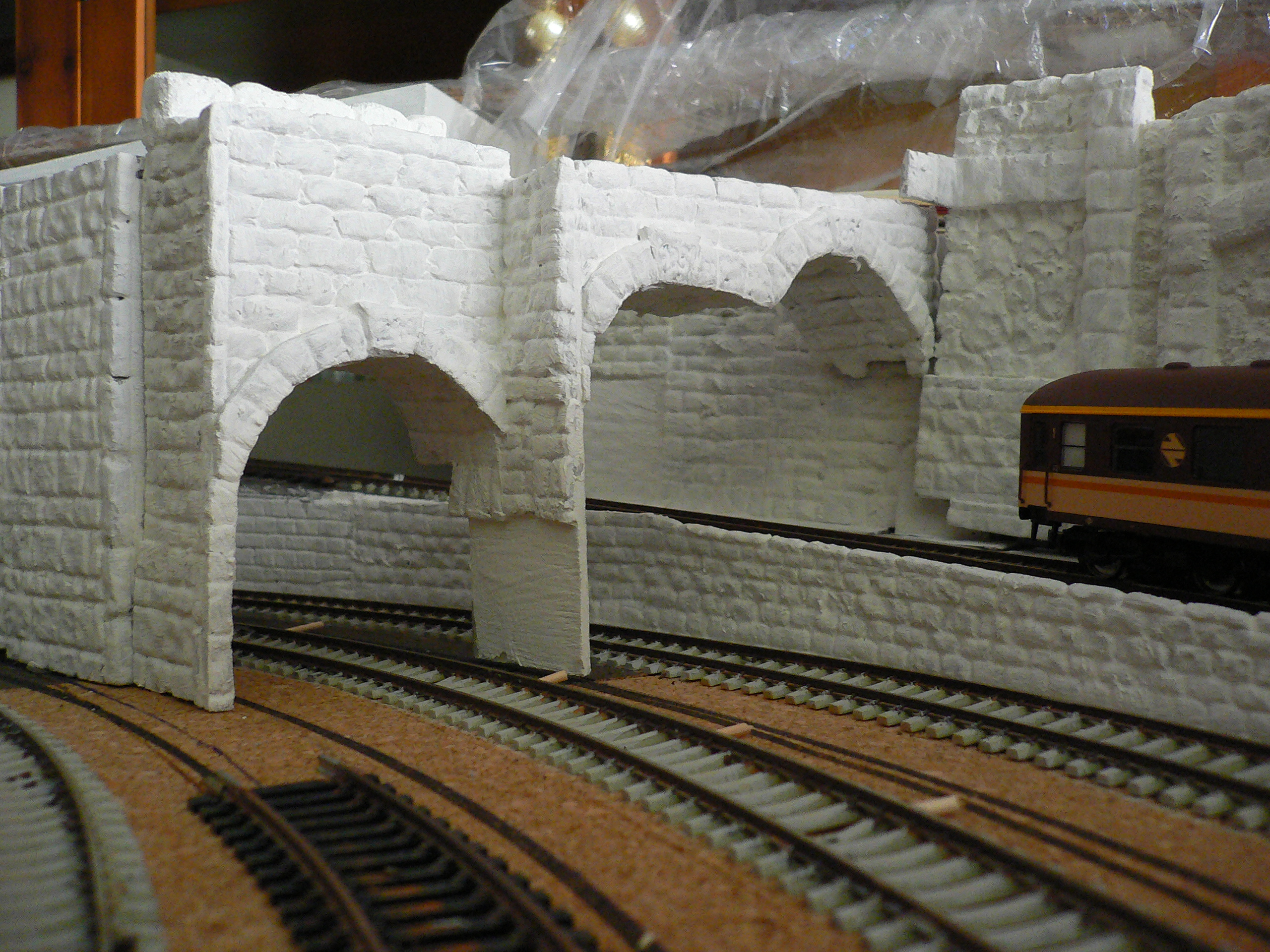

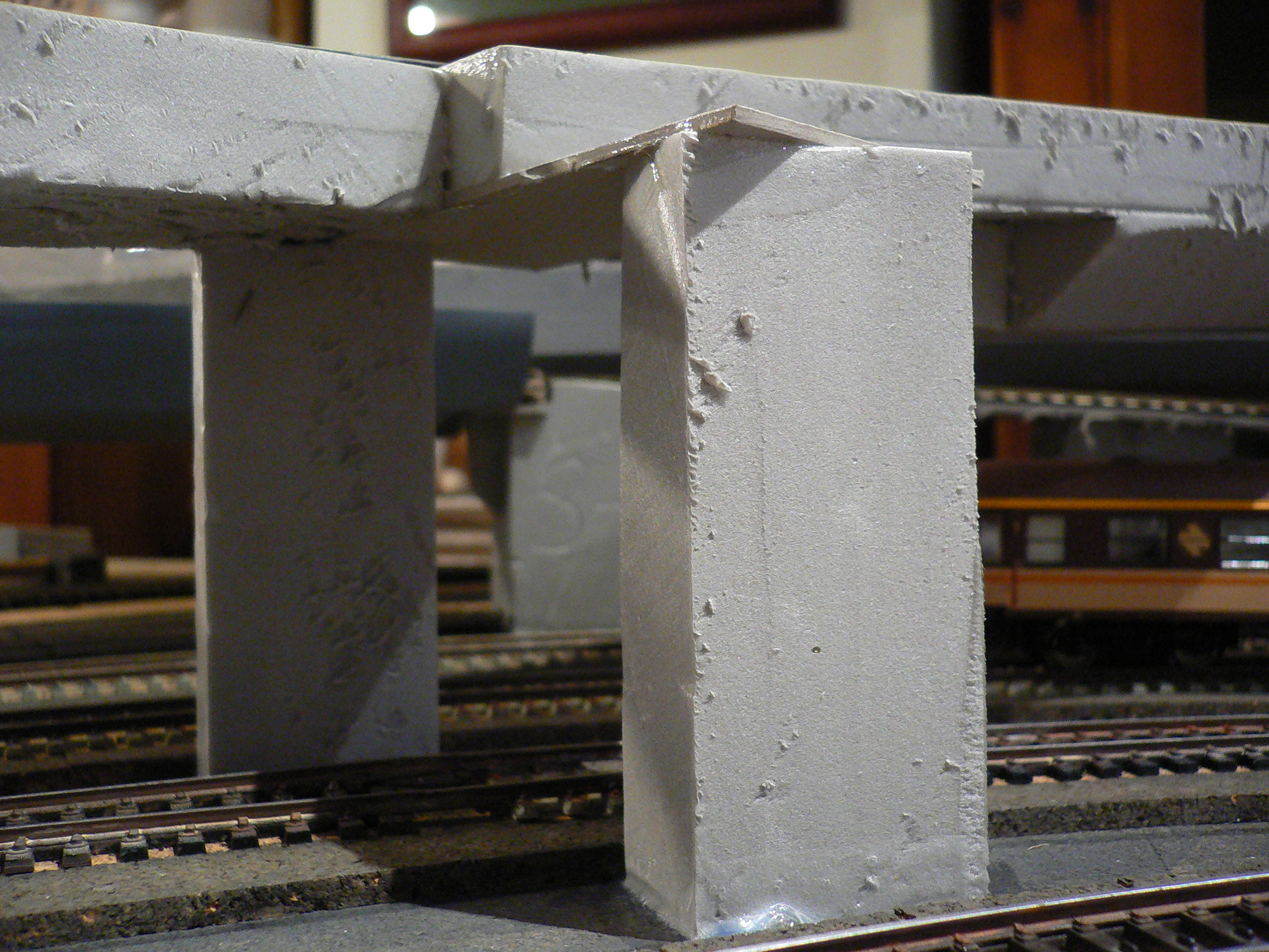

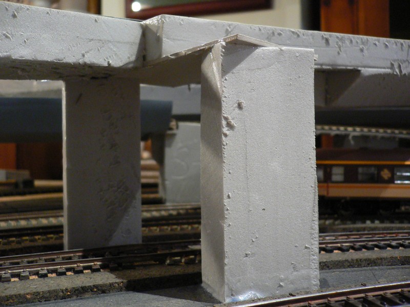

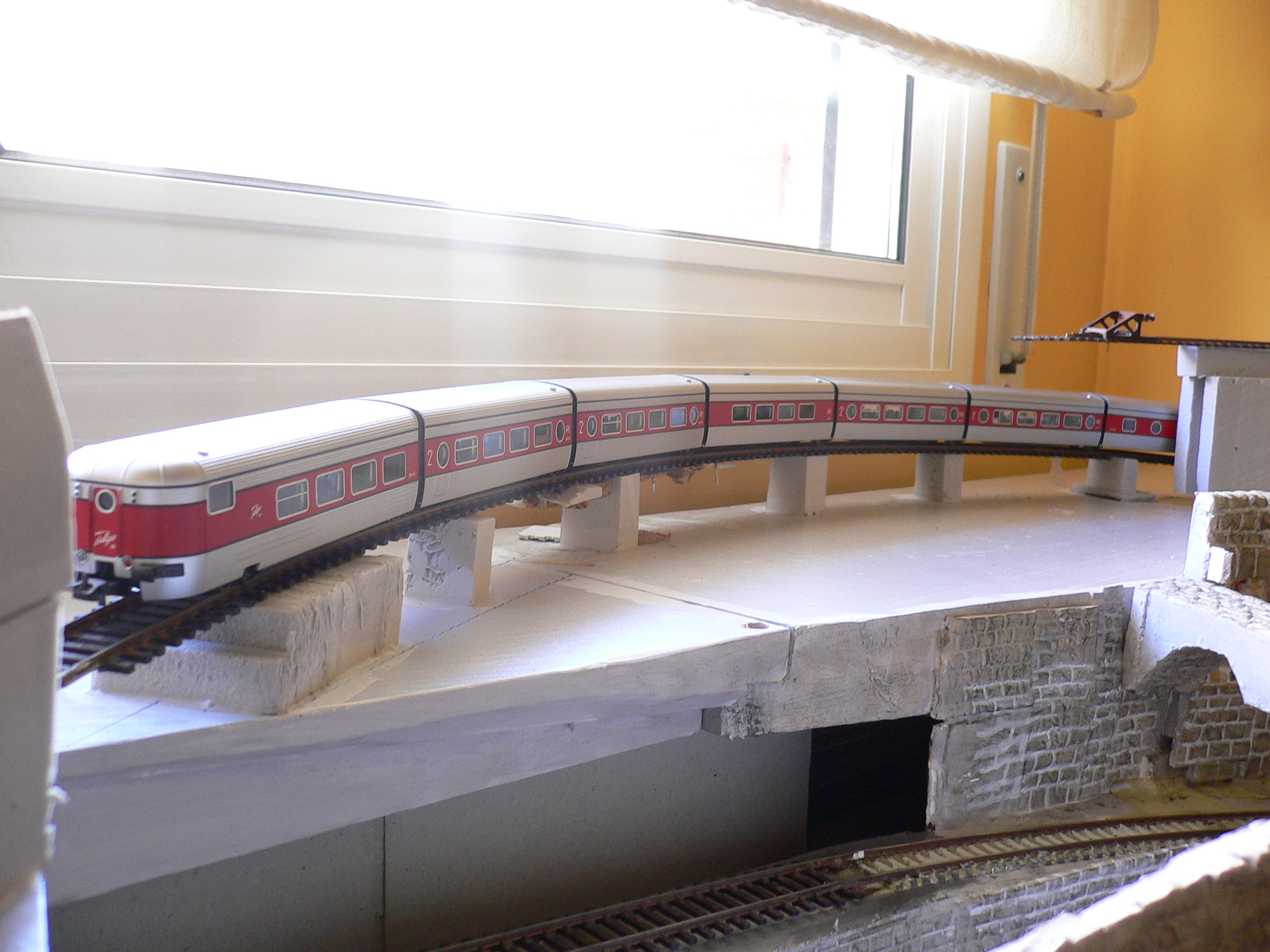

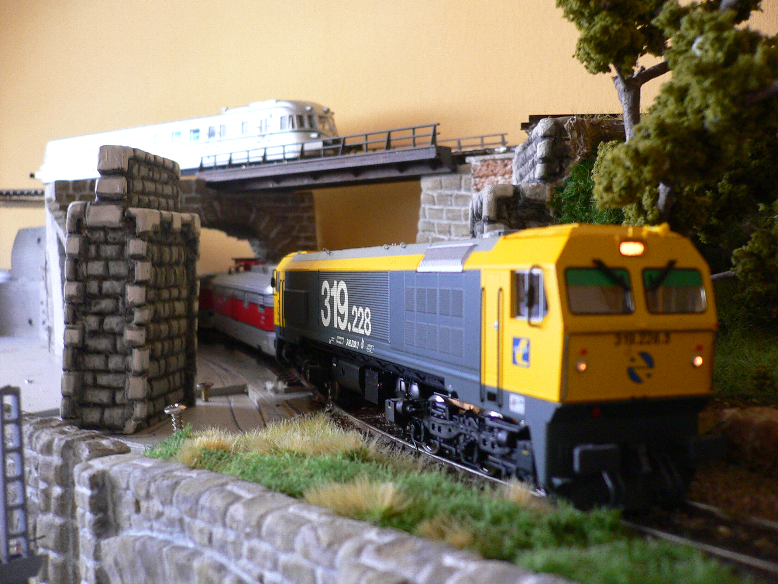

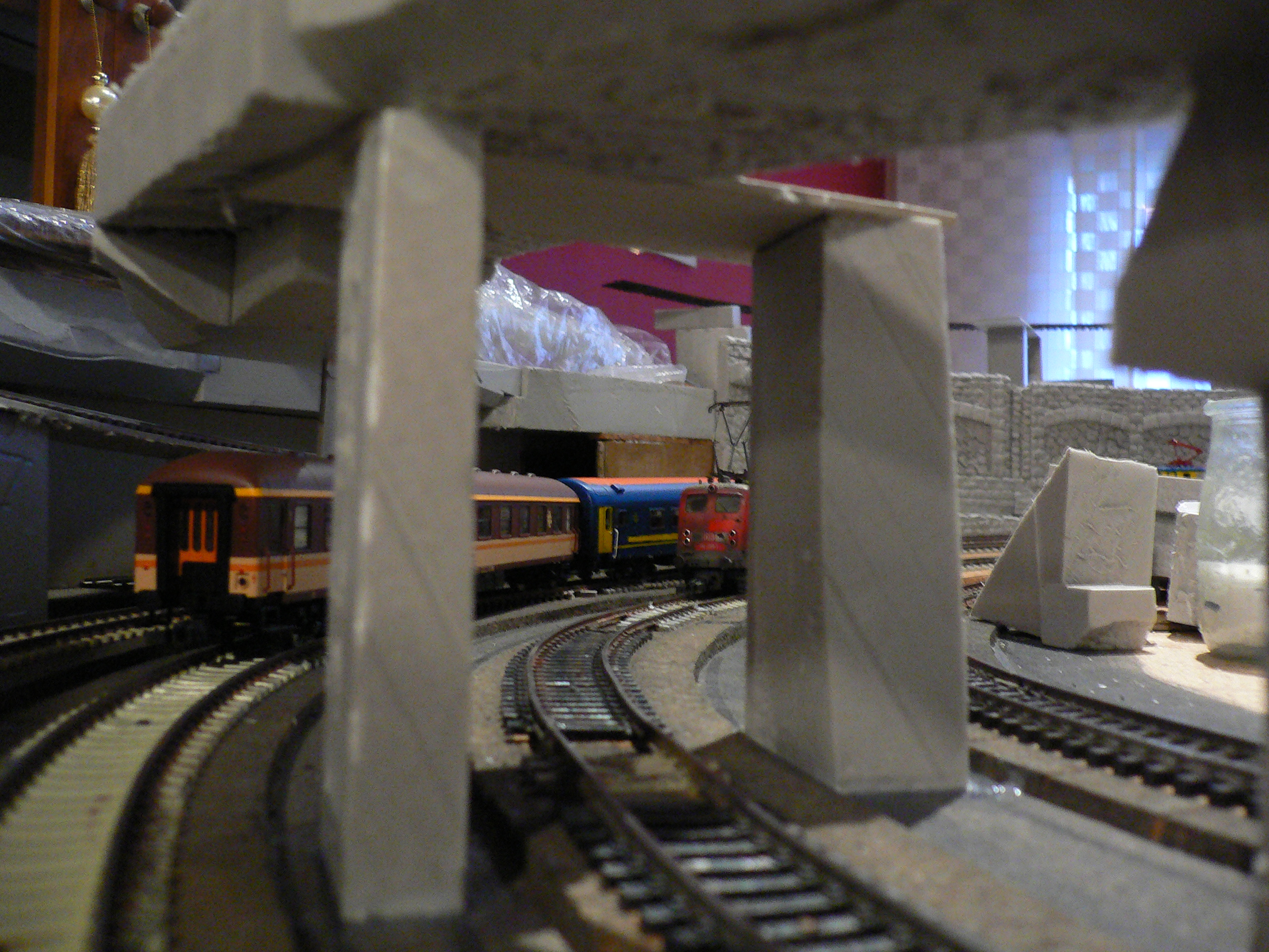

Ahora que tengo un ratillo voy a subir unas fotillos más, que esto de subir fotos menuda "pacencia" macho no veas lo que tarda uno en cargarlas.
Bueno al lío, la primera es el esbozo en un programa digital de diseño de alta calidad gráfica, tenía que hacerme unas bocas de túnel de vía única que estaban a diferente altura y muy pegadas una a otra. No me gustan las dobles así que después de muchos dibujos salió esto. Menos mal que a estas alturas ya podéis ver el resultado por que en el dibujo no queda muy así, es la ventaja de esperar a tener el resultado un poco avanzado.

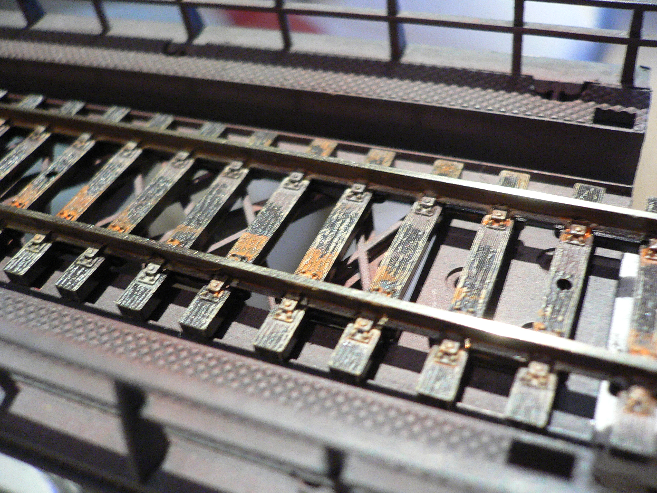

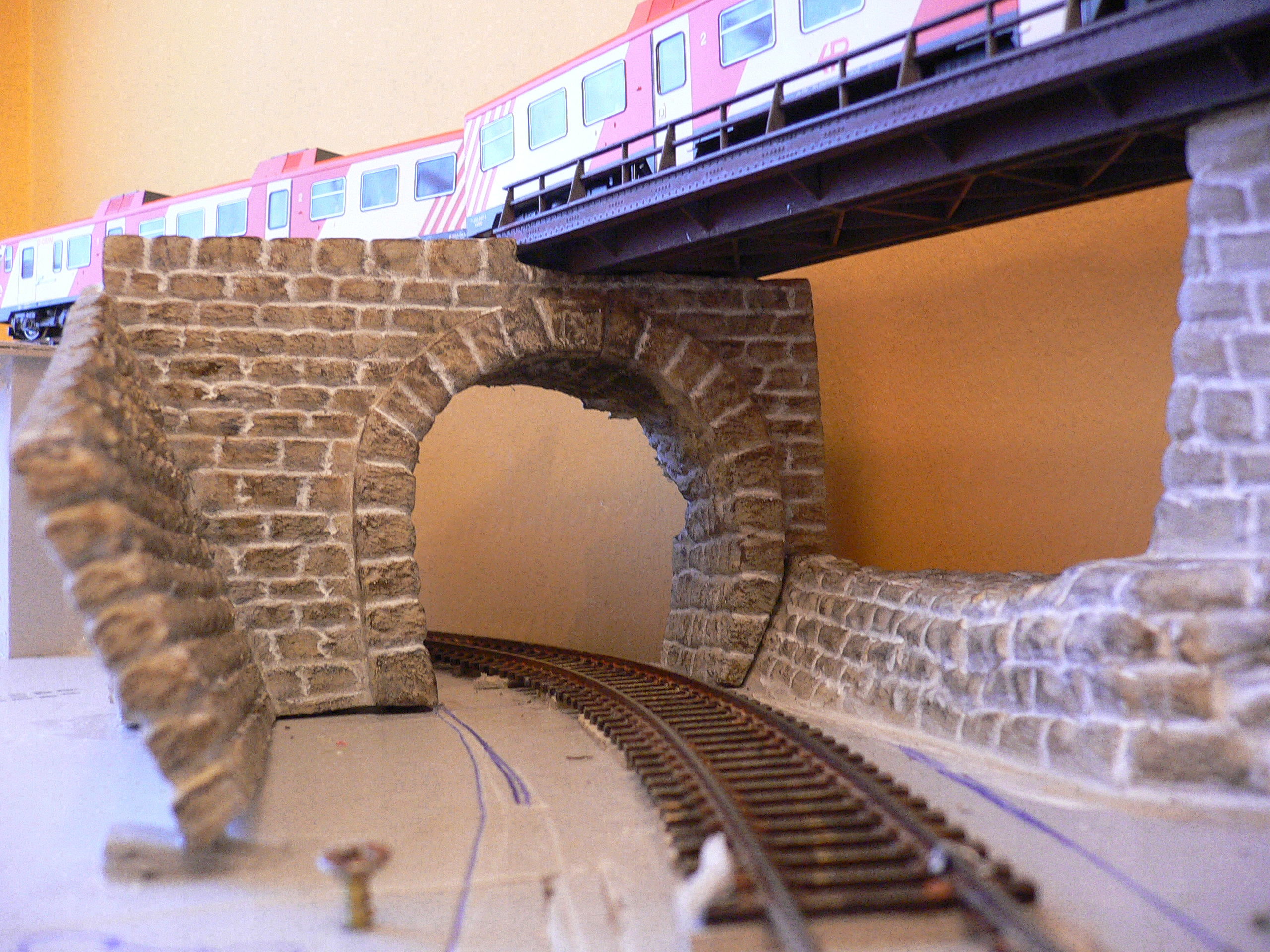

Otro problema que se me planteó fue el puente de la línea de montaña que desembocaba encima de la vía inferior y por lo tanto no se le podía poner pilar a susodicho puente, así que solución el puente descansa sobre la misma boca del túnel. Además de solucionarme la papeleta queda super original, no?

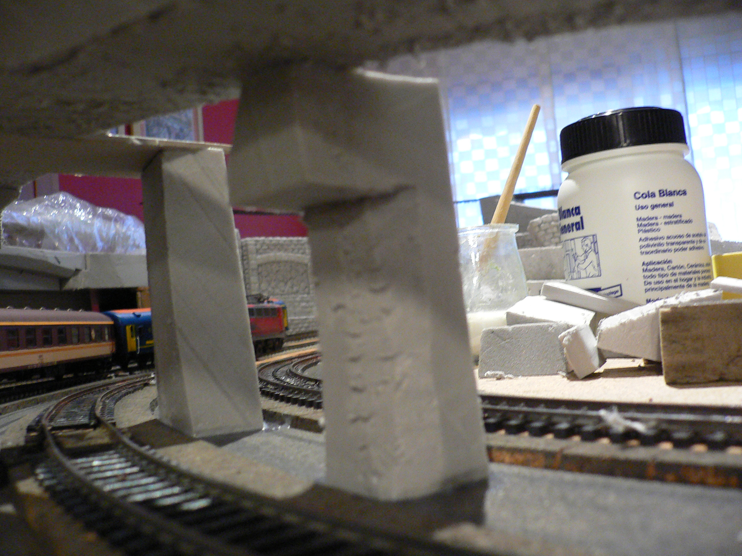

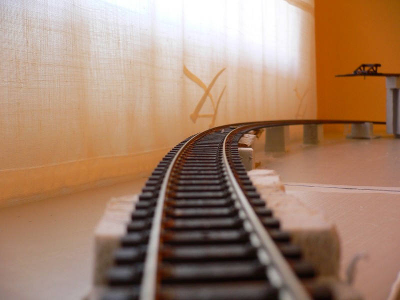

Mención a parte son los pilares de la rampa de la línea de montaña, aquí sucedía lo mismo. Como por abajo pasaban las vías no se podían poner los pilares de carga así que a dilucidar un rato. La solución en las fotos las tenéis, raro es no digo que no pero efectivo aún más, aguanta como si fueran de ormigón.
Como veis son soluciones un poco fuera de las normas nem por decirlo así pero como digo siempre son económicas y además funcionan.
Un saludete!

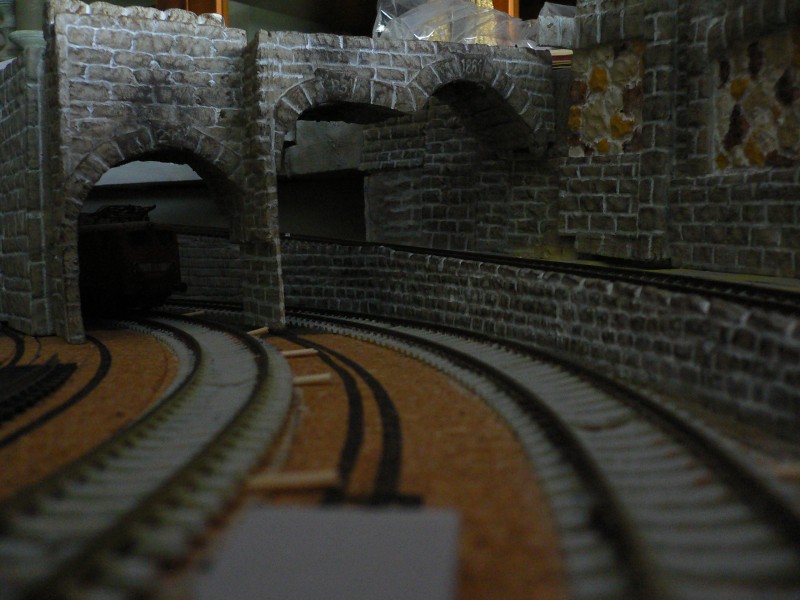

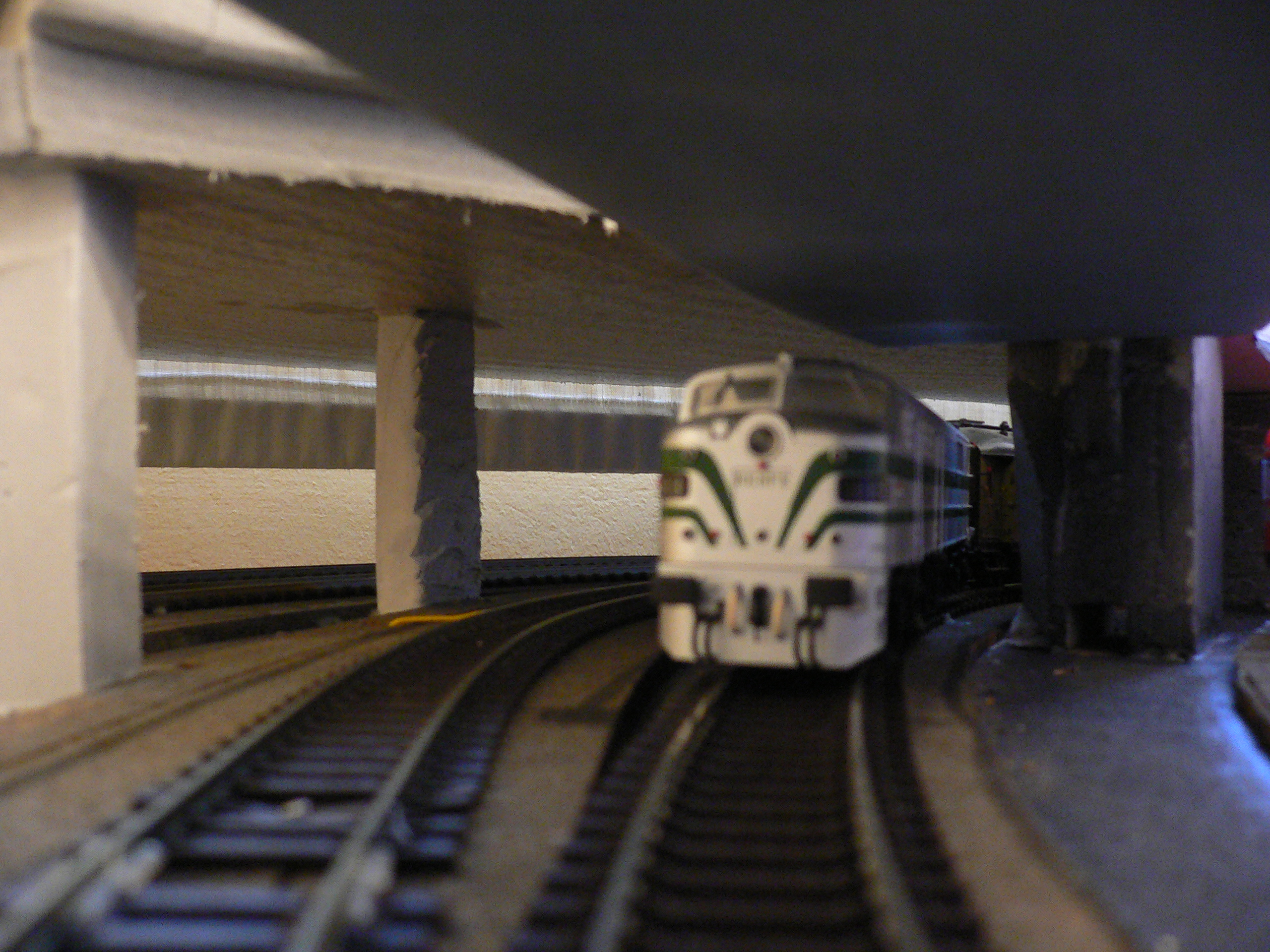

Aquí van las fotos que faltaban, todas no las cogía.
Espero no espantar a nádie! :mrgreen:

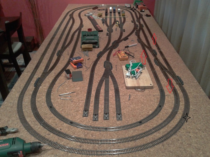

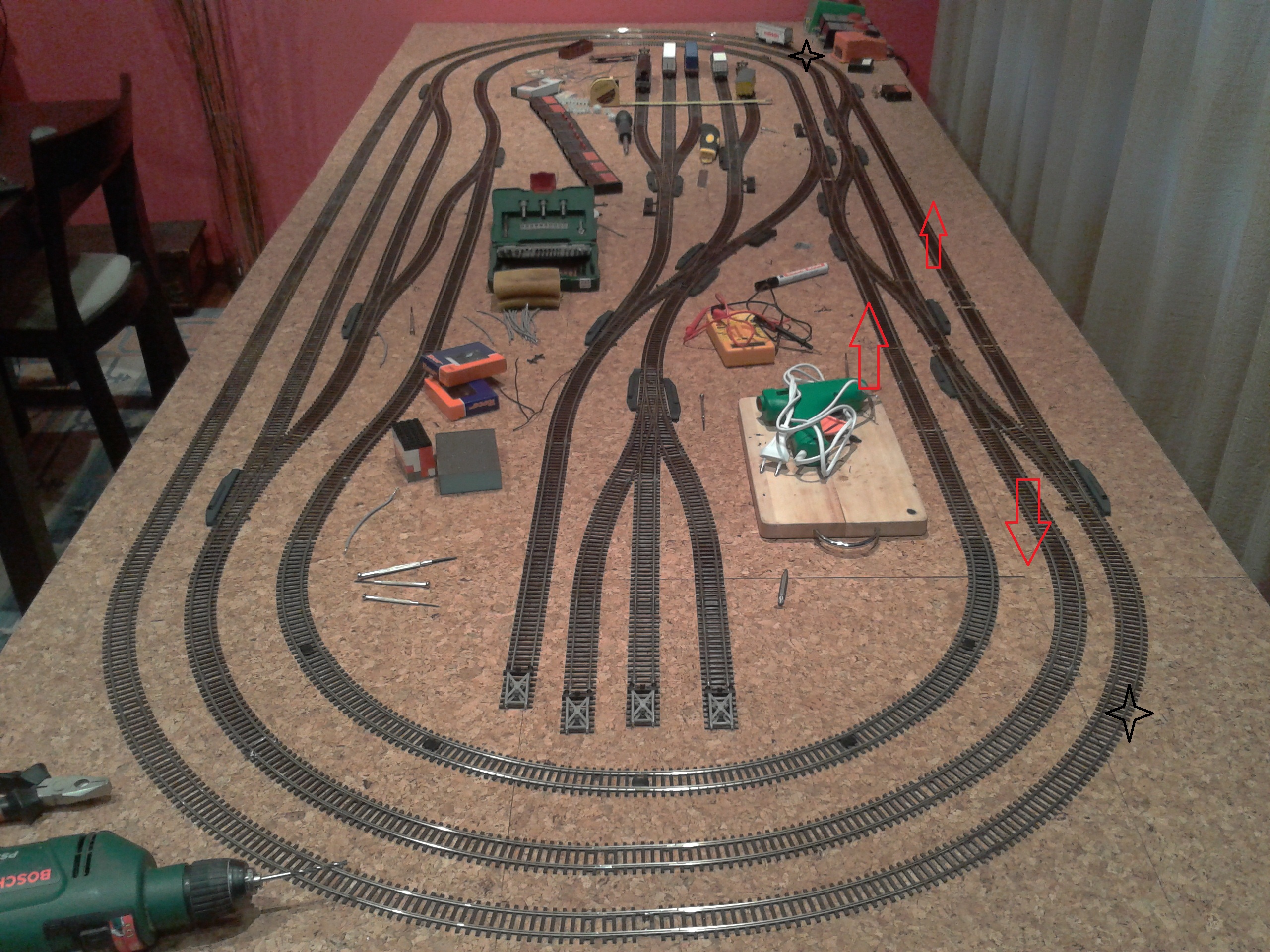

Uuuffff ¿decoración? Bien mi idea es hacer tema industrial, pero cada vez me dá mas y más miedo el tema. Me refiero a la decoración. No tengo dedos, tengo 10 Jabbas el Hut por dedos :lol: :lol: :lol:. Mi intención es que todo el recorrido sea visto, pero el circuito más exterior tenía pensado hacerlo algo elevado, unos 4 cm mas o menos, en el tramo en que no hay ningún cambio de agujas. Respecto a la circulación, mejor te pongo una foto y asi no me lio. La circulación en las playas, no la tengo definida aun, ¿piensas que es necesario?. Las estrellitas negras indican donde empezaría el tramo elevado siguiendo el sentido de la circulación y donde terminaría.
Gracias por tu interes por mi "proyecto" y cualquier sugerencia es siempre bienvenida.
Nota 02 Oct 2012 21:00
Mensajes: 678
Ubicación: Vilanova i la Geltrú
Registrado: 08 Dic 2008 13:02
Que no te de miedo decorar, necesitas empezar para mejorar así que si no te decides... ánimo y adelante.
Con el tiempo el cuerpo te irá pidiendo que ocultes vías y otras cosas más pero tiempo al tiempo. En el tramo elevado vigila con el inicio y el fin de la rampa y si de paso justificas el porqué de la vía elevada mejor para la decoración.
En las playas no se define ningún sentido de circulación porque son de maniobras y como tales no tienen dirección. No se si me explico.
Si tienes alguna duda de algo te la resuelvo encantado, sugeréncias tengo varias pero me parece que llego tarde así que de momento...

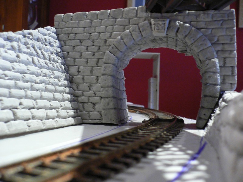

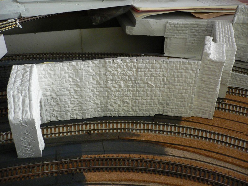

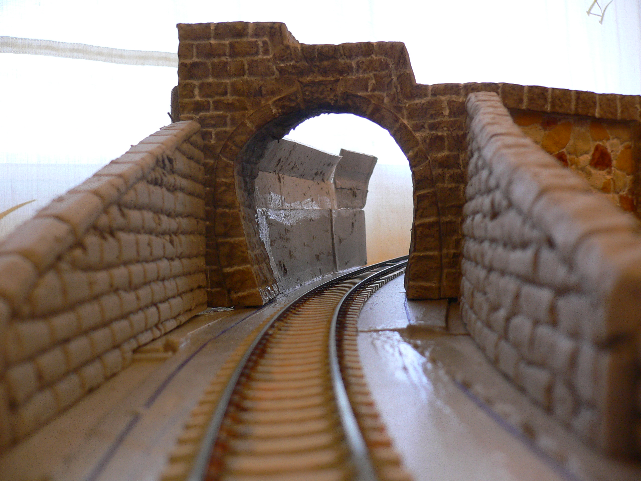

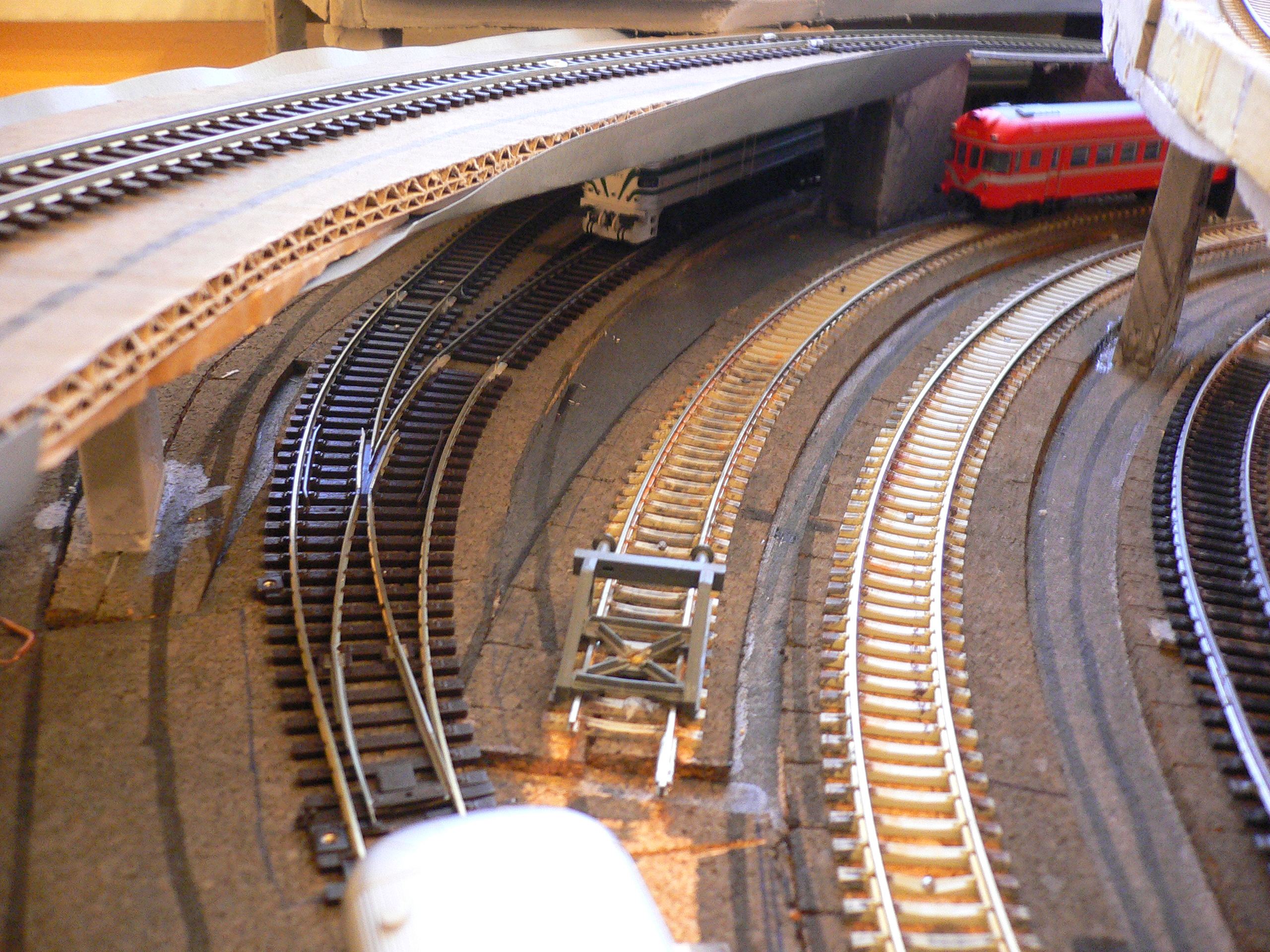

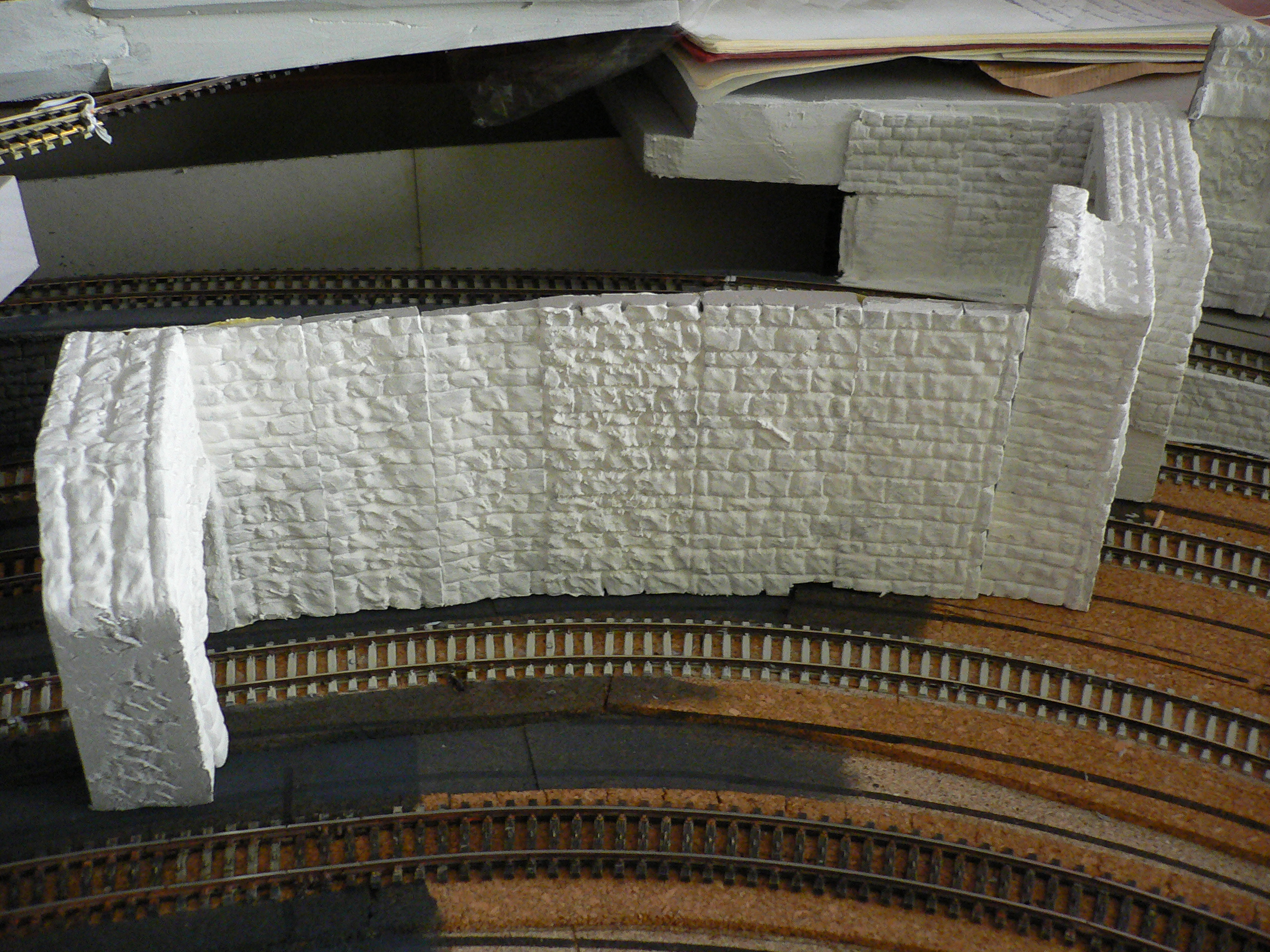

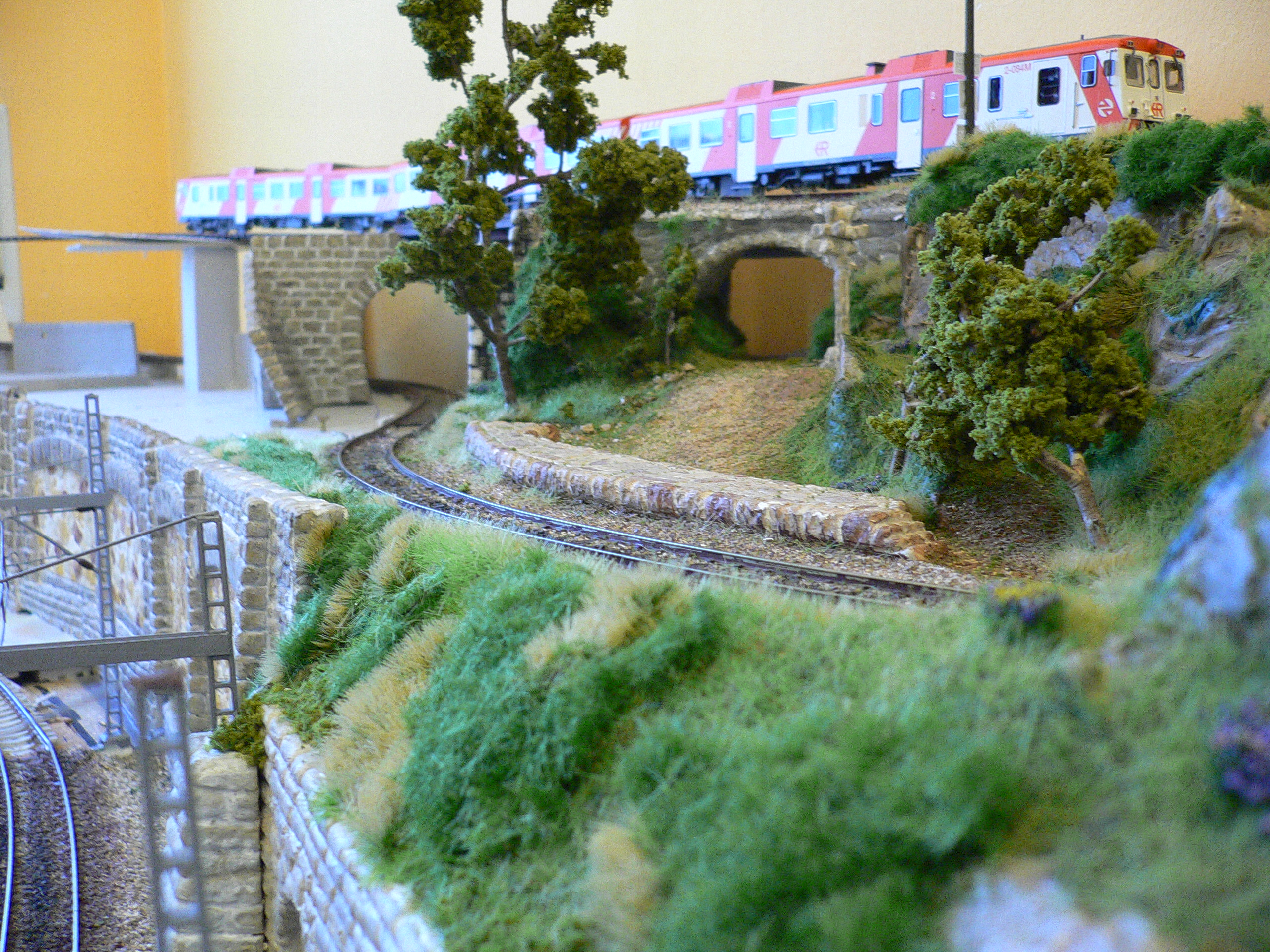

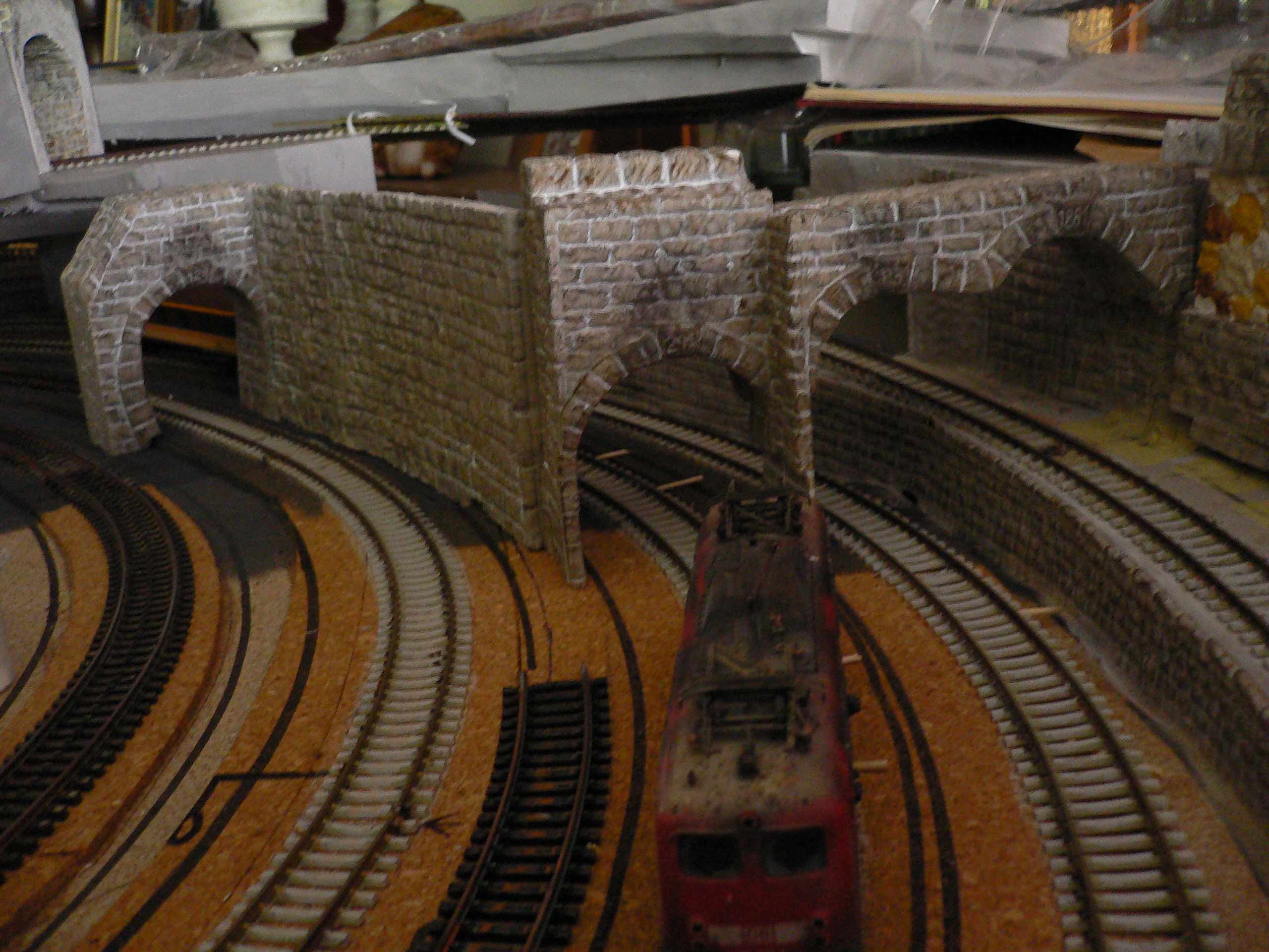

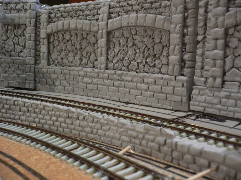

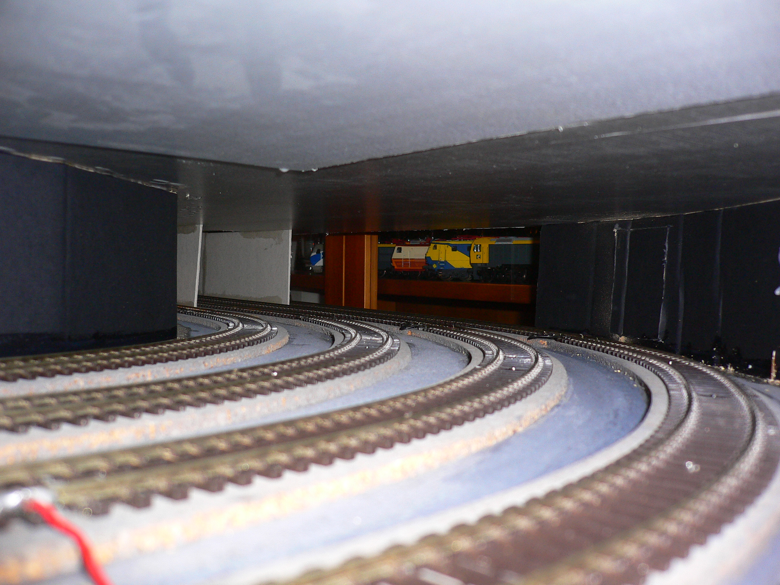

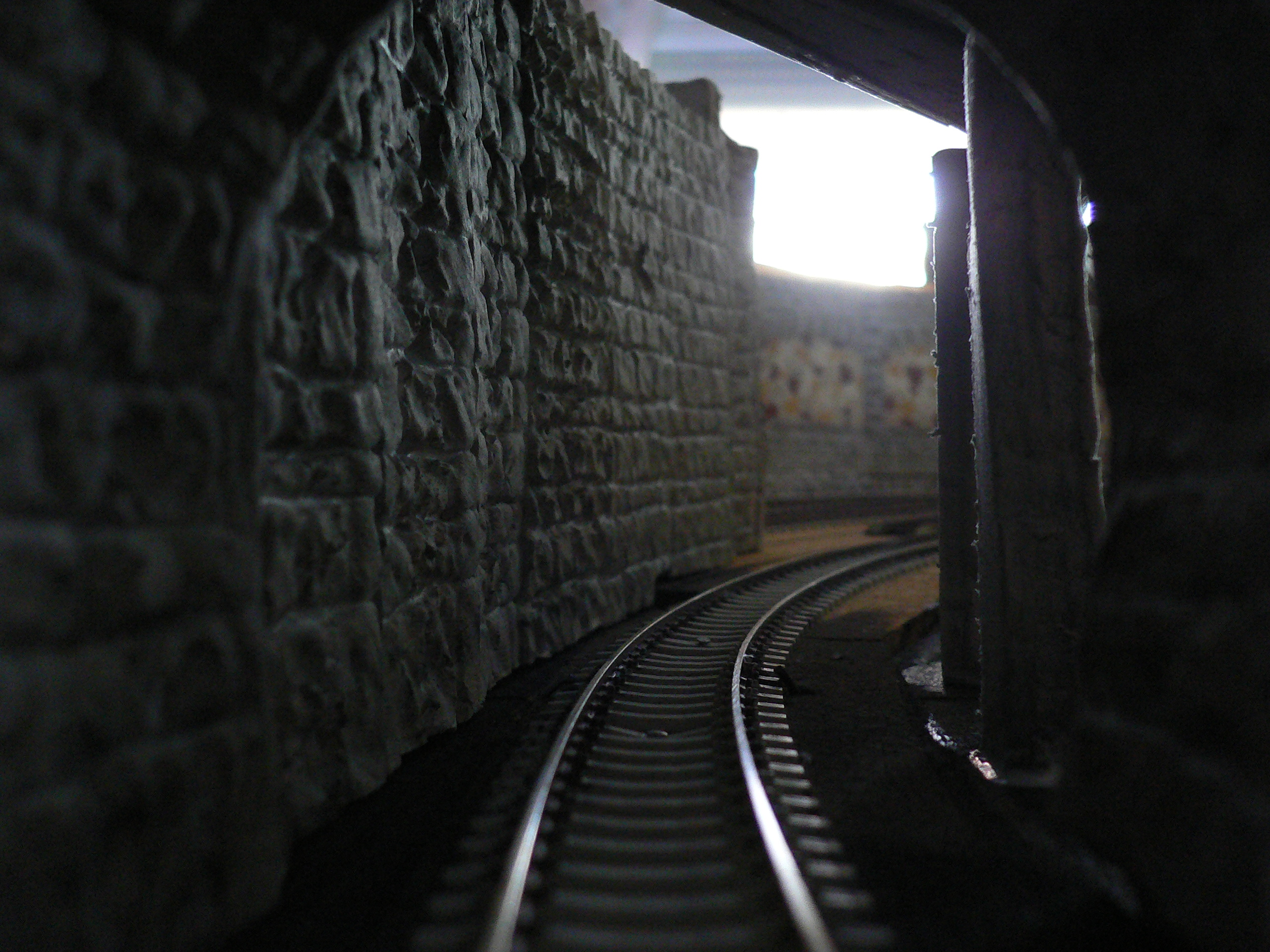

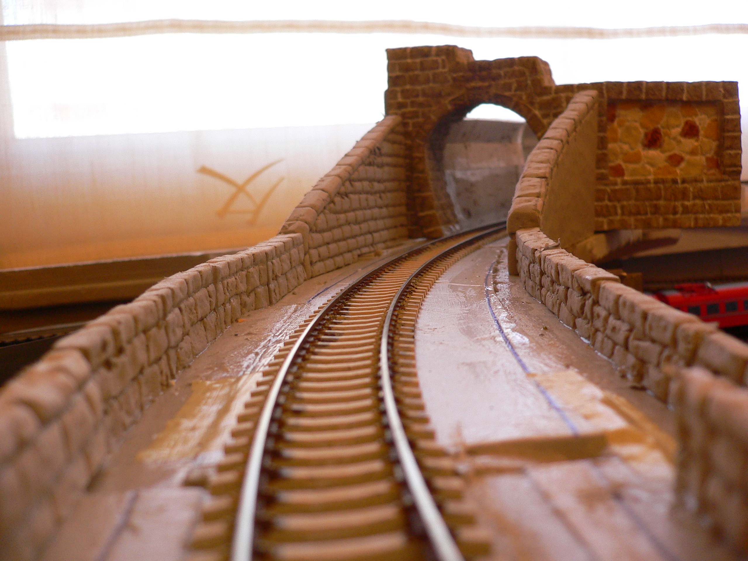

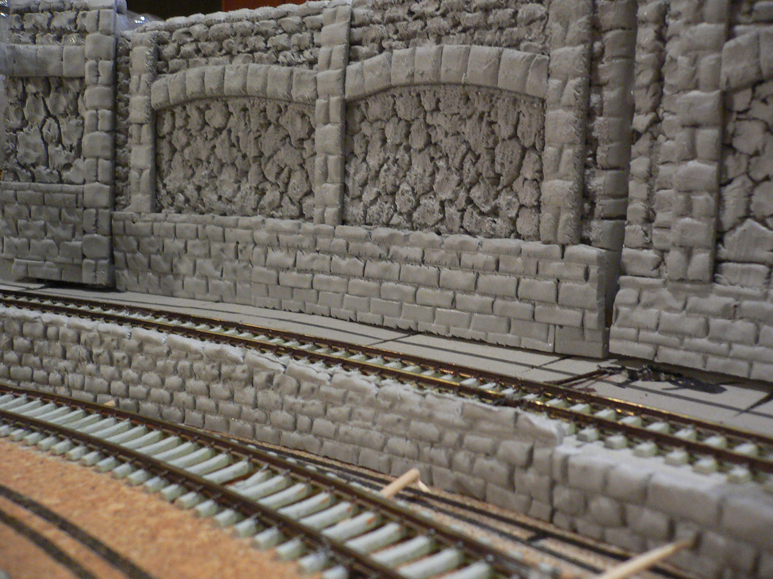

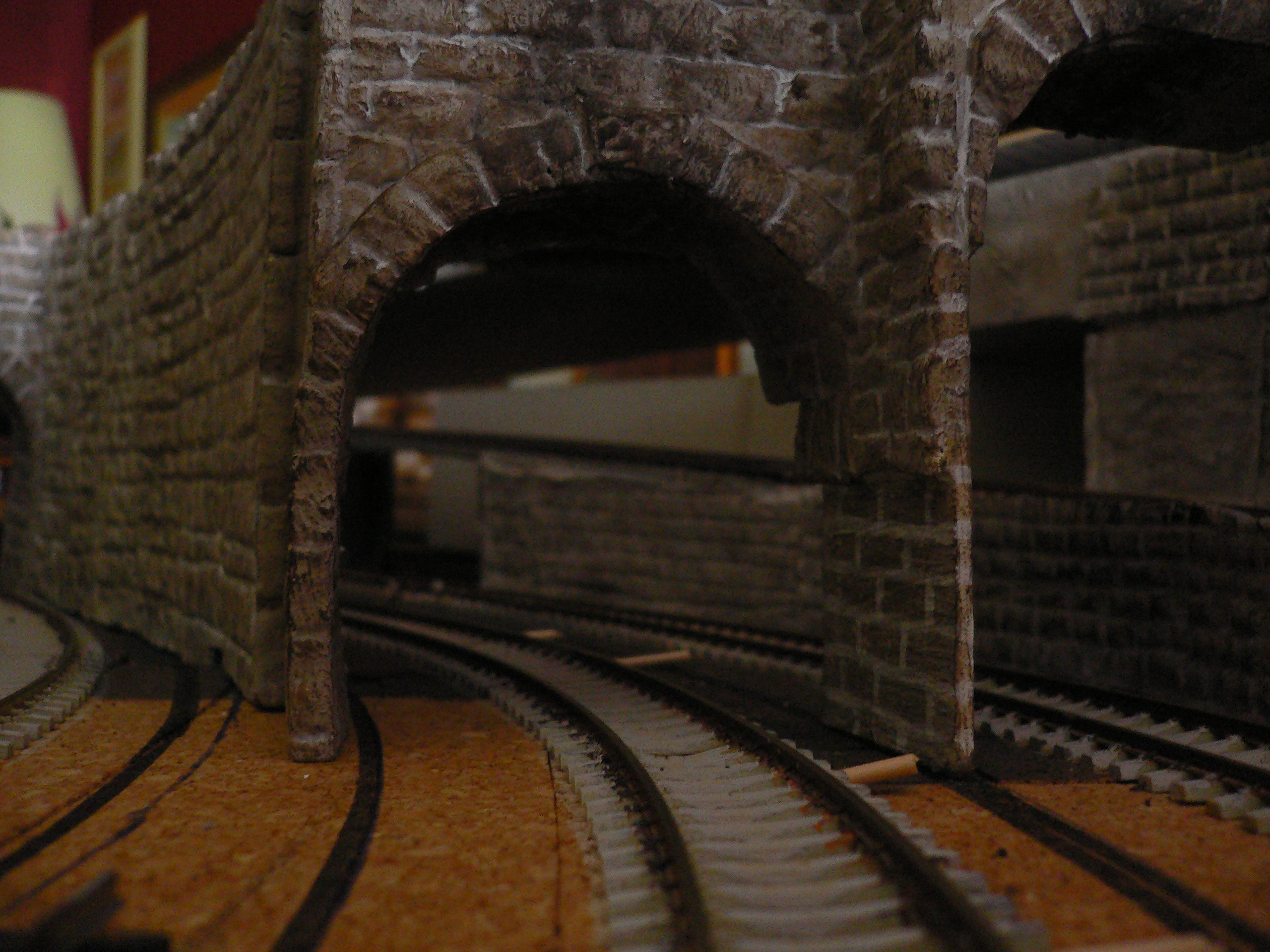

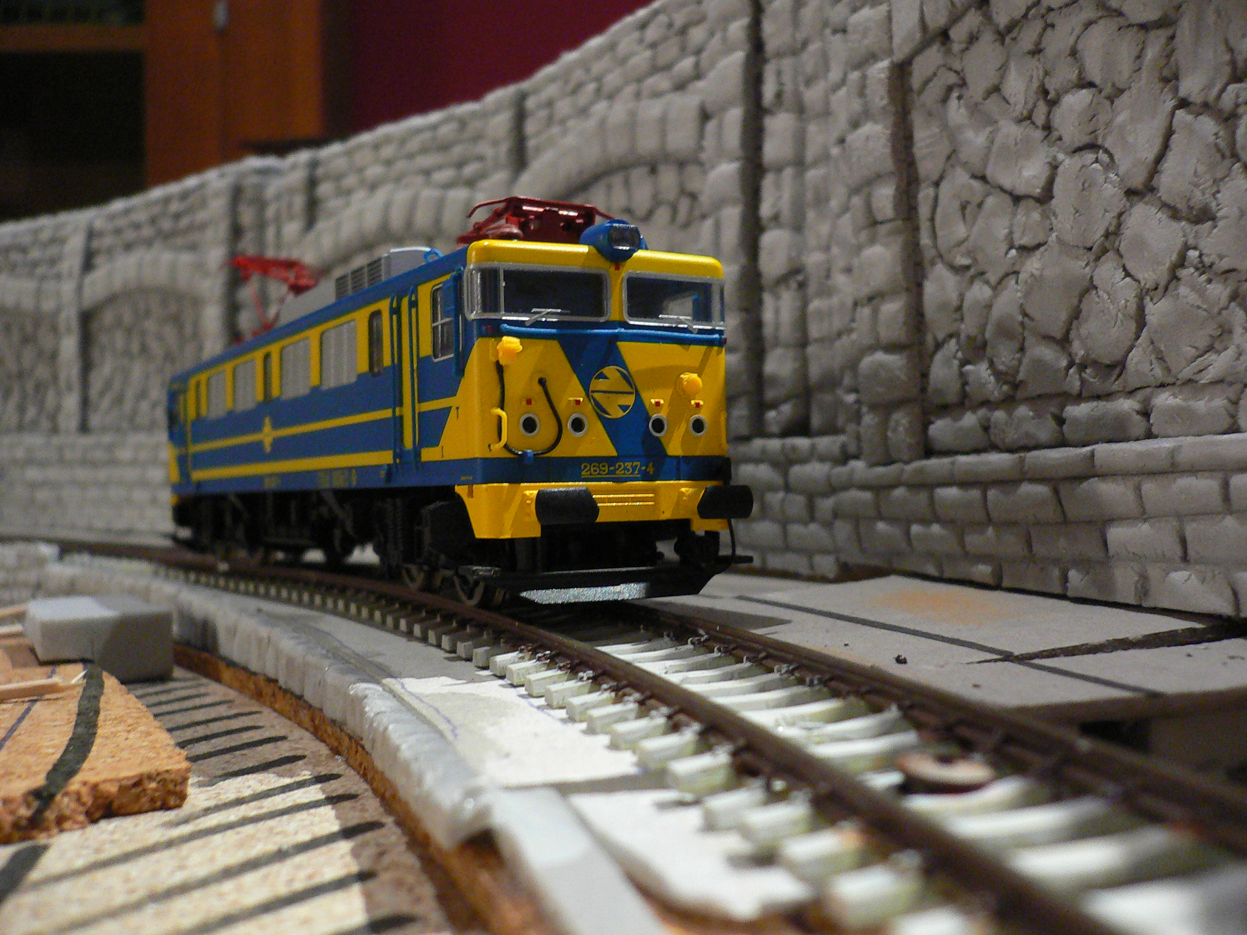

Bueno pues ahí van unas fotillos más de esto que estamos haciendo. En estas fotos aparecen los nuevos muros de contención y algunos detalles de una de las bocas de túnel de vía única, detrás de esta boca hay una curva en rampa que primero hice con cartón piedra pero me daba problemas de descarrilos en el material y opté por dejarla desnuda y que ella misma se combara a su forma y ... no descarrila nada de nada, pues así se queda.
También aparecen unas de la estación oculta y de la transición del nuevo módulo al antiguo en la vía de montaña, aquí aparece el segundo pilar del antiguo trazado donde posteriormente pondré un puente metálico.
La última es de las obras de Monumental, más o menos así debería quedar la reforma, consistente en agrandar el ala sur para que aloje dentro las dos vías de la derecha. Bueno está presentado el lateral para ver por encima el efecto del ensanchamiento.
