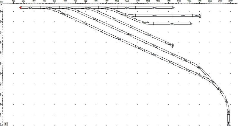

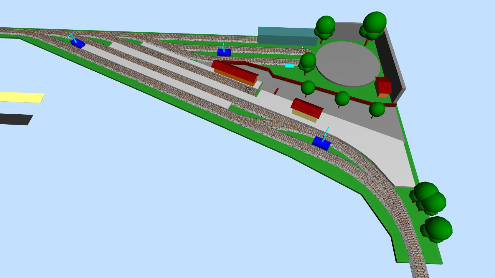

Hola amigos.
Estoy revisando el diseño para la zona que quiero emprender al pasar las vacaciones. Se trata de sustituir el actual óvalo actual por una nueva zona de paso y que cerrará todo el circuito con sencillas vías únicas pegadas a la pared.
Os adjunto un pequeño esquema en 3D de scarm.
Es una distribución muy sencilla, acorde con el resto de la modesta maqueta. La rotonda tiene las dimensiones de la de Dapol, utilizada por el amigo Sparrow en su perimetral. Yo "intentaré" algo parecido. Quizá sea exagerado el espacio utilizado para la rotonda, pero tengo ganas de tener una y su única función será la de girar las locomotoras. El espacio no da para más. He dispuesto la entrada y la salida por una única vía. Anteriormente lo hice con dos vías, pero el resultado me quedaba un poco forzado. Junto a esta vía de acceso a la rotonda dispondré de todo lo necesario para que las pequeñas vaporosas puedan realizar un abastecimiento básico y poder seguir trabajando. Además arriba mismo hay un pequeño depósito con cocherón.
Ambos andenes tiene un metro de longitud aproximadamente. Suficiente para el tipo de circulaciones que se van a dar.
La entrada Este de los mismos se hace con un desvío en curva seguido de curvas con R3 y R2. Si seguimos hacia el Este, se dispondrá de un puente de quita y pon ya que es la entrada a la habitación. Cuando no esté el puente se sustituirá por un culatón,
Cualquier crítica será bienvenida.

Nota 15 Ago 2016 17:19
Mensajes: 804
Registrado: 25 Sep 2011 12:16
Magnífico. Ya echaba de menos alguna actualización.
Por fin vas a tener tu perimetral. Sólo un consejo: dado que el óvalo actual ocupa mucha más superficie que tu esquina planeada, sería buena idea alargar un poco la hipotenusa del triángulo, ganando así longitud de vía en la estación y un poco más de fondo para decorar.

Nota 16 Ago 2016 08:34
Mensajes: 788
Registrado: 07 Oct 2014 21:54
Entiendo lo que dices Sparrow sobre tratar de alargar los andenes, el problema es el espacio. Me gustaría poder contar con un escape en la zona este para cuando no pueda tener montado el puente que cierre la habitación, si alargó los andenes se me complica. Otra solución es tratar de hacerlo con un cruce entre ambos andenes al final de estos.... No creas que no le estoy dando vueltas al asunto.

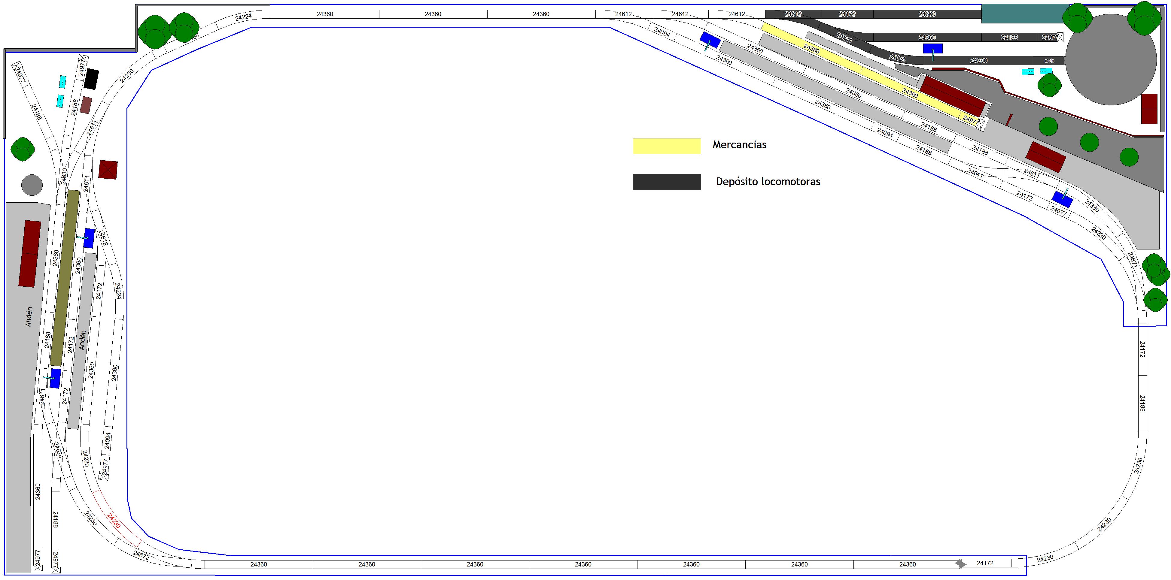

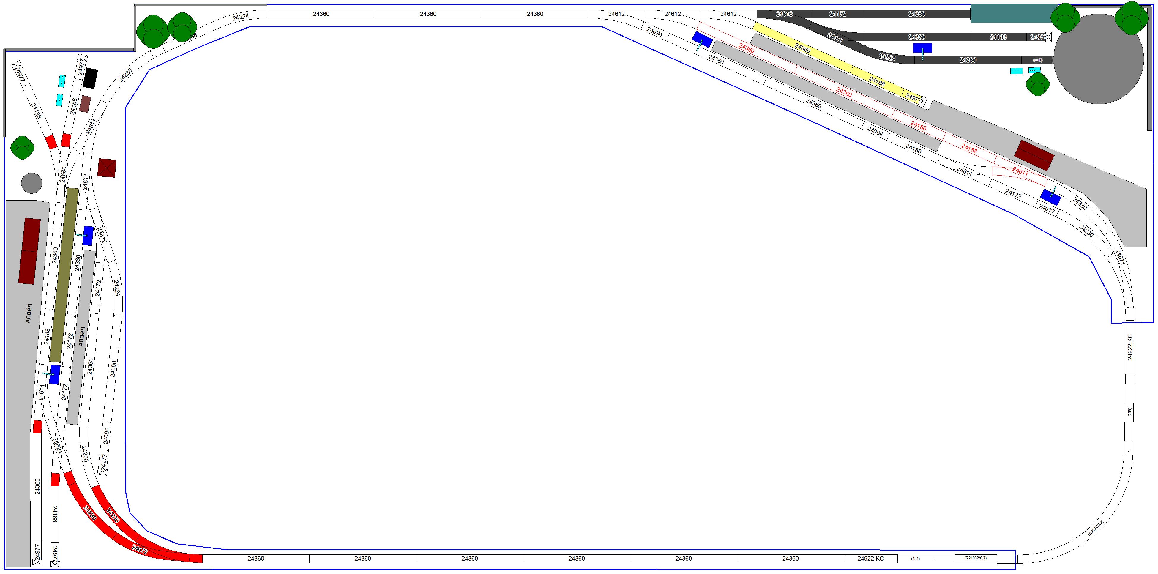

Bueno he modificado un poco el diseño y he conseguido andenes de 140 y 170 cm, lo que es una considerable mejora. He eliminado la vía muerta inferior y he dispuesto un cruce al final de la zona este de los andenes para cuando no tenga montado el puente poder tener un escape. Claro está que las composiciones serán más cortas.
La zona del depósito creo que la puedo mejorar. En amarillo he dispuesto la vía muerta que he quitado. Será para mercancías.....
Adjunto un plano general.

Nota 16 Ago 2016 15:28
Mensajes: 804
Me encanta. Y todavía puedes "vender" ;) una reducción del 50% de la superficie ocupada por el actual óvalo, ganando muchísimo en estética y operatividad.
Y cada vez se parece más a tu plan original :D
En definitiva, magnífico.
¿Los niños qué dicen? Supongo que encantados con que el tren de la vuelta completa a la habitación, ¿verdad?

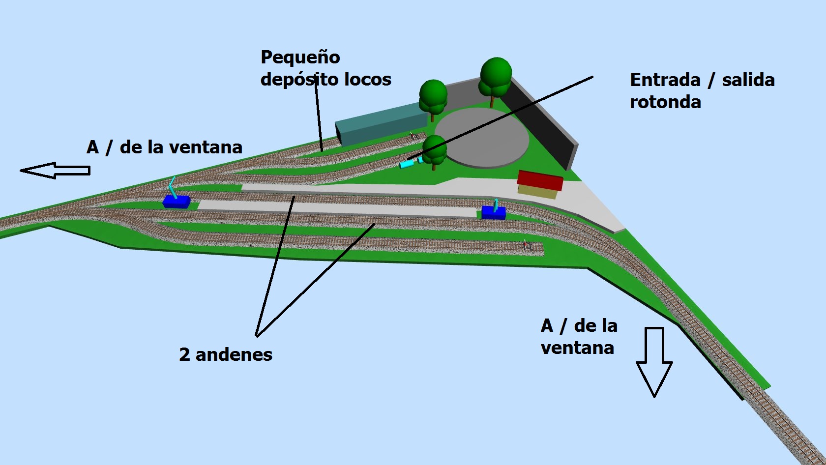

Como no les puedo dejar solos, aprovecho y estoy con el ordenador liado con la nueva zona. Les explico lo que voy a hacer con el óvalo y el "mayor" que tiene 5 años no acaba de creerse eso de que el tren de la vuelta a toda la habitación. :lol: :lol:
Es curioso pero ninguno de los dos, (una va para 4 años y el otro tiene 5) se conforma ya con eso de dar vueltas y mas vueltas. Le han pillado el gustillo a eso de llevar vagones de aquí para allá. Claro con una maqueta tan modesta los conflictos saltan a la primera :? :?
Pero yo estoy encantado la verdad.
Dejo un esquema de como ha quedado la nueva zona. A mi me gusta mucho. He alargado la vía muerta central para hacer una zona de mercancías algo más en condiciones. Me va a dar para un almacén y todo.

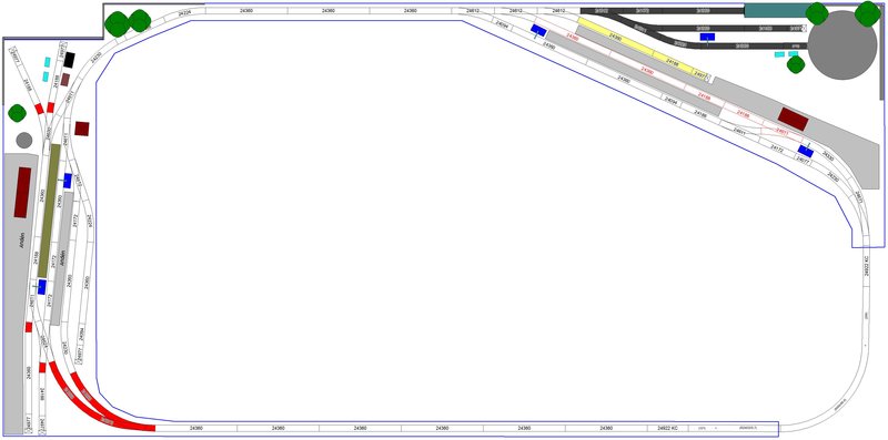

He hecho una pequeña modificación en el cruce este entre los andenes con el fin de ganar longitud de vía cuando no esté instalado el puente. De esta forma me queda un andén de casi 1700 cm antes del escape de la locomotora en la vía max externa.
Son pequeños detalles que se escapan inicialmente.

Nota 20 Ago 2016 16:13
Mensajes: 4662
Hola Vicente. Me alegro de ver tus progresos en la maqueta, va a ser una pasada. Con la última propuesta no se si te das cuenta que pierdes la posibilidad de escape desde la via principal si no está montado el puente. En todo caso yo prescindiria de ese escape. Si no esta el puente pues a mano.
Nota 20 Ago 2016 18:04
Mensajes: 788
Bueno el escape desde la principal (la mas próxima a la estación) se sigue pudiendo hacer pero está mas adelantado. En cualquier caso mi intención es usar tanto un andén como el otro dependiendo del tamaño de las composiciones.

Nota 20 Ago 2016 19:42
Mensajes: 804
¿Y así?
Es una solución de compromiso, pero te ahorras dos desvíos y funciona como escape esté o no esté colocado el puente.
Si quieres te mando el archivo scarm por correo, pero vamos, no tiene misterio.
Nota 20 Ago 2016 22:42
Mensajes: 4662
Muy buena alternativa Sparrow. Se ahorra el desvio en curva y desvios de mas.

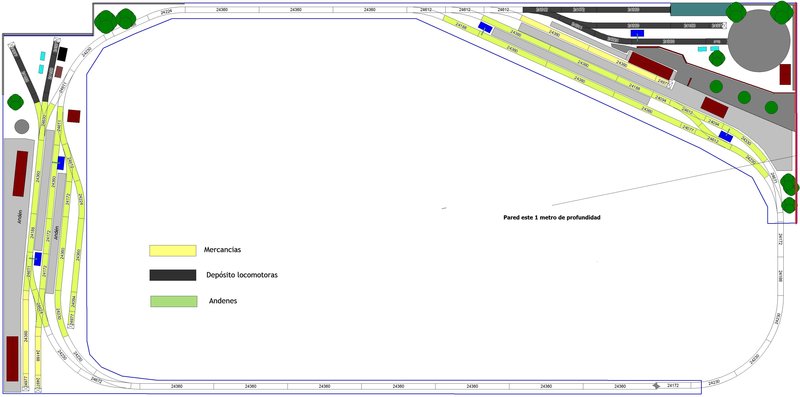

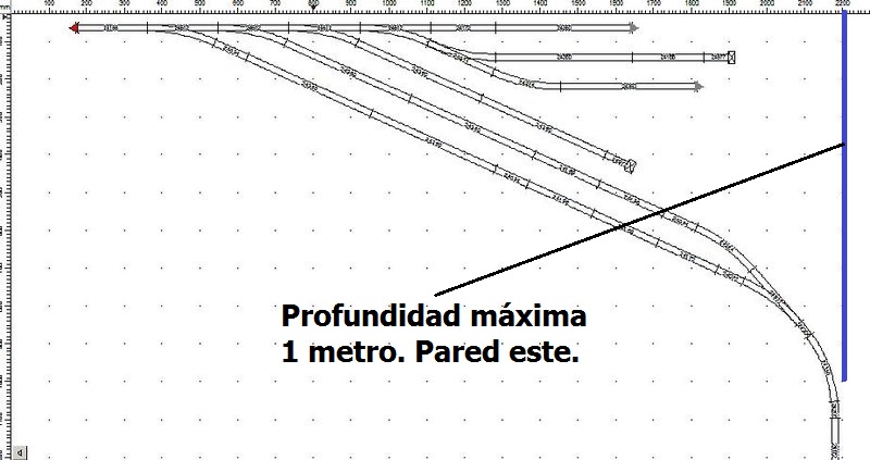

Hola amigos. Entiendo perfectamente lo que decís.
El problema lo tengo en la profundidad de la pared este. No puede ser mayor de 1 metro.
El diseño de Sparrow, si no me equivoco haciendo el recuento de las divisiones que veo, llega hasta los 1,2 metros. Lo he intentado adaptar al metro máximo que tengo y en ese caso se produce un acortamiento de andenes considerable, quedando estas medidas:
Diseño de Sparrow adaptado a mis necesidades: Andenes de 137 y 153 cm respectivamente.
Diseño con entrada / salida con desvío en curva: Andenes de 147 y 171 cm. Para tomar estas medidas he añadido el espacio que ocupan los desvíos del escape que he propuesto, ya que en condiciones normales (cuando esté montado el puente) su uso será casi nulo (salvo alguna maniobra) pudiendo ocupar su espacio las composiciones. Si además añado las dos curvas que vienen a continuación antes del desvío en curva ya llego a las medidad de 174 y 191 cm de andén respectivamente :shock: No se si me he explicado.
Además, me gustan los desvíos en curva para entrar / salir de las estaciones :D
Pero repito, básicamente el problema me lo da la profundidad máxima de un metro de la pared este.
Como siempre gracias por vuestras propuestas.
Vicente

Nota 21 Ago 2016 14:30
Mensajes: 804
Visto así, no me parece mal.
Te va a quedar bien en cualquier caso, pero, al menos en mi experiencia, el puente va a estar puesto menos tiempo del que uno calcula "a priori".

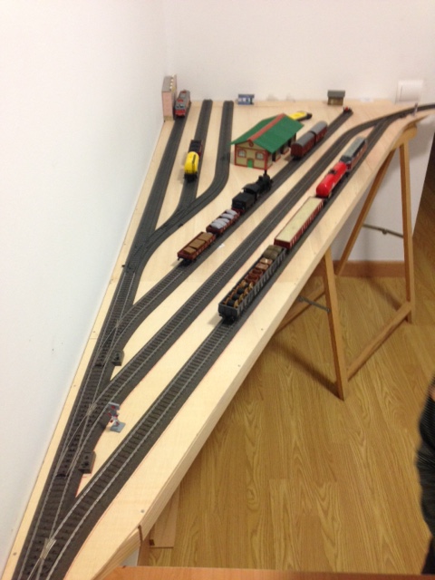

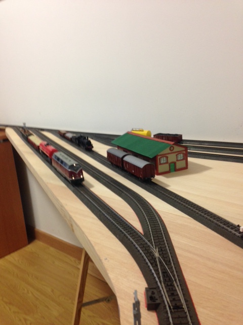

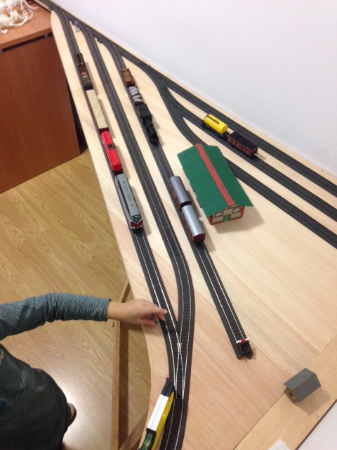

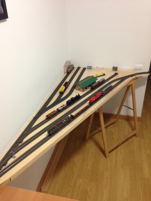

Hola amigos, aquí los avances en la nueva zona, la que sustituye al óvalo.
Parece poca cosa pero nivelar estos módulos que van a dos paredes lleva lo suyo, al menos para mi que soy un manazas. Aún así, después de montado me ha quedado un pequeñísimo desnivel que los vagones no llegan a percibir. Pero como yo se que está ahí pues :evil: :evil: :evil: . Trataré de solucionarlo con un suplemento de apenas un folio doblado. Imaginación al poder.
La zona la he de reforzar. Queda muy bien sujeta, pero voy a disponer una pata regulable en altura en la parte frontal.
Al fondo la disposición de vías no es la definitiva, de hecho son vías de plástico de mi hijo. Por el momento sirven para estacionar vagones.
Para mí tiene muy buena pinta. Claro que aún quedan muchas cosas por resolver. Ahora sin el óvalo si que tengo un punto a punto puro y duro.
Os dejo las fotos.
Vicente.

Nota 05 Nov 2016 19:55
Mensajes: 241
Ubicación: Cartagena-Morata(Lorca)
Registrado: 18 Nov 2010 14:35
Mis felicitaciones por una maqueta muy sencilla, pero con muchos detalles, yo sigo con la mía que ya he cerrado el circuito y los peques están encantados con el trasiego de composiciones del deposito a la estación y viceversa.

Nota 06 Nov 2016 15:14
Mensajes: 804
Un gran avance, Vicente. Me gusta mucho el aspecto que va a tener esa estación. Y te va a permitir una explotación muy agradable de tu ferrocarril.
