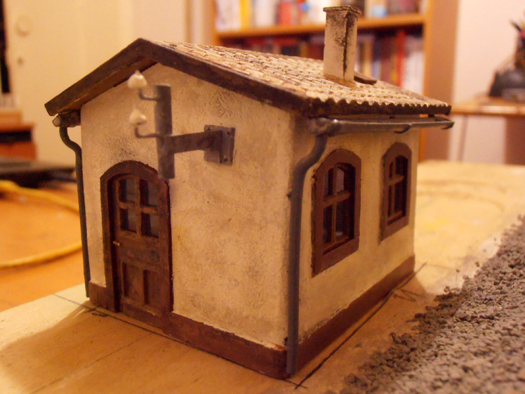

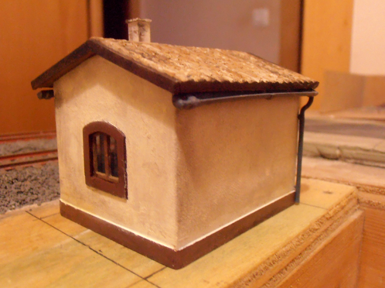

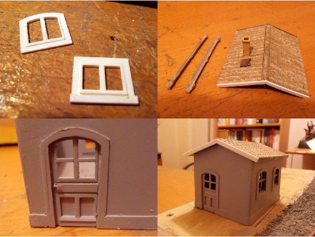

Hola chicos, os pongo las ultimas creaciones.
La verdad es que estoy bastante perezoso desde hace un tiempo, así que el otro día me arranque por bulerias y tirando de retales y del fondo de armario salio esto. No es gran cosa, pero voy aprovechando todos los sobrantes que puedo.
Con trozos de ventanas de Augahen podemos confeccionar una puerta mas o menos decente. Las paredes de la caseta del paso a nivel están hechas con Evergreen espesor 0.75mm. El tejado y las canaletas son retales aprovechados de la iberización de la estación.
El resultado en la siguiente tanda, para la pintura se ha utilizado blanco calcio y blanco sucio de Vallejo, mezclando y moteando con una esponjilla ambos colores podemos obtener ese aspecto rugoso. Luego nos queda aplicar los pigmentos.
Todavía faltan algunos detalles, ya lo completaremos. Esto es cosa de paciencia.

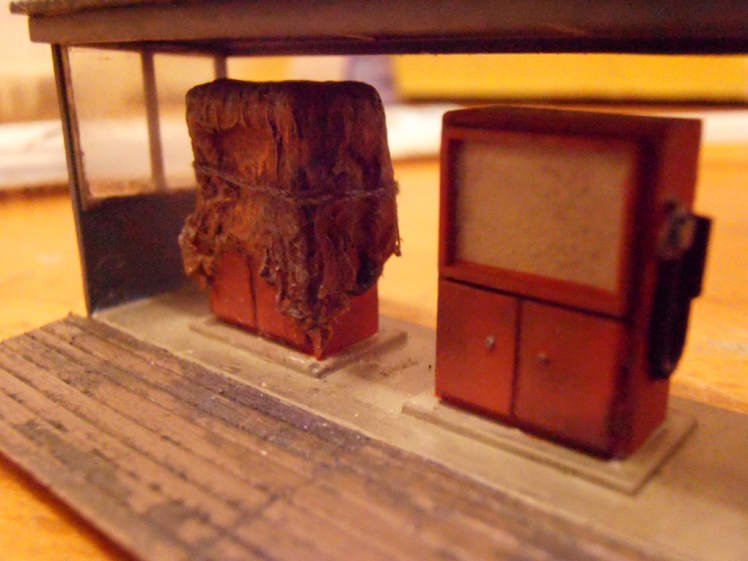

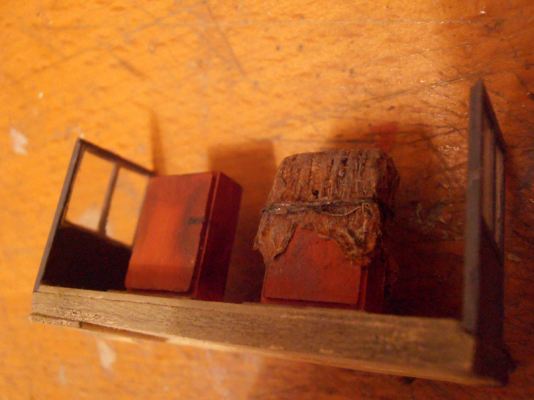

Mas detalles de los surtidores Gasoil.
En este caso tenemos a un surtidor fuera de servicio. El tapado se hizo con un trocito de tira de escayola bien encolada.
Pintura= color cuero de Humbrol, y un trozo de hilo de coser.

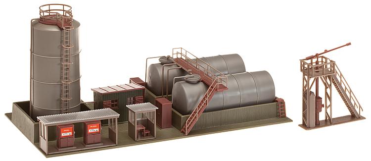

Hola Stephane. Gracias por tus comentarios.
Los depósitos de Gas-oil son de un kit de Faller (Ref. 120157). Son muy realistas y están muy bien.
Como mi maqueta no es muy grande y tengo una esquina pequeña, solo he podido utilizar un deposito.
Te adjunto una imagen del kit de Faller y un plano en PDF por si quieres hacerlo tu mismo.
Kit de Faller Ref.120157
Gasoil Model.pdf
Dimensiones de la caseta de los surtidores de Faller
(27.53 KiB) 964 veces

Hola Eurico.
Magnificos surtidores de gasoil.
Lo de la lona tapando uno de ellos es de 10. Me encanta.

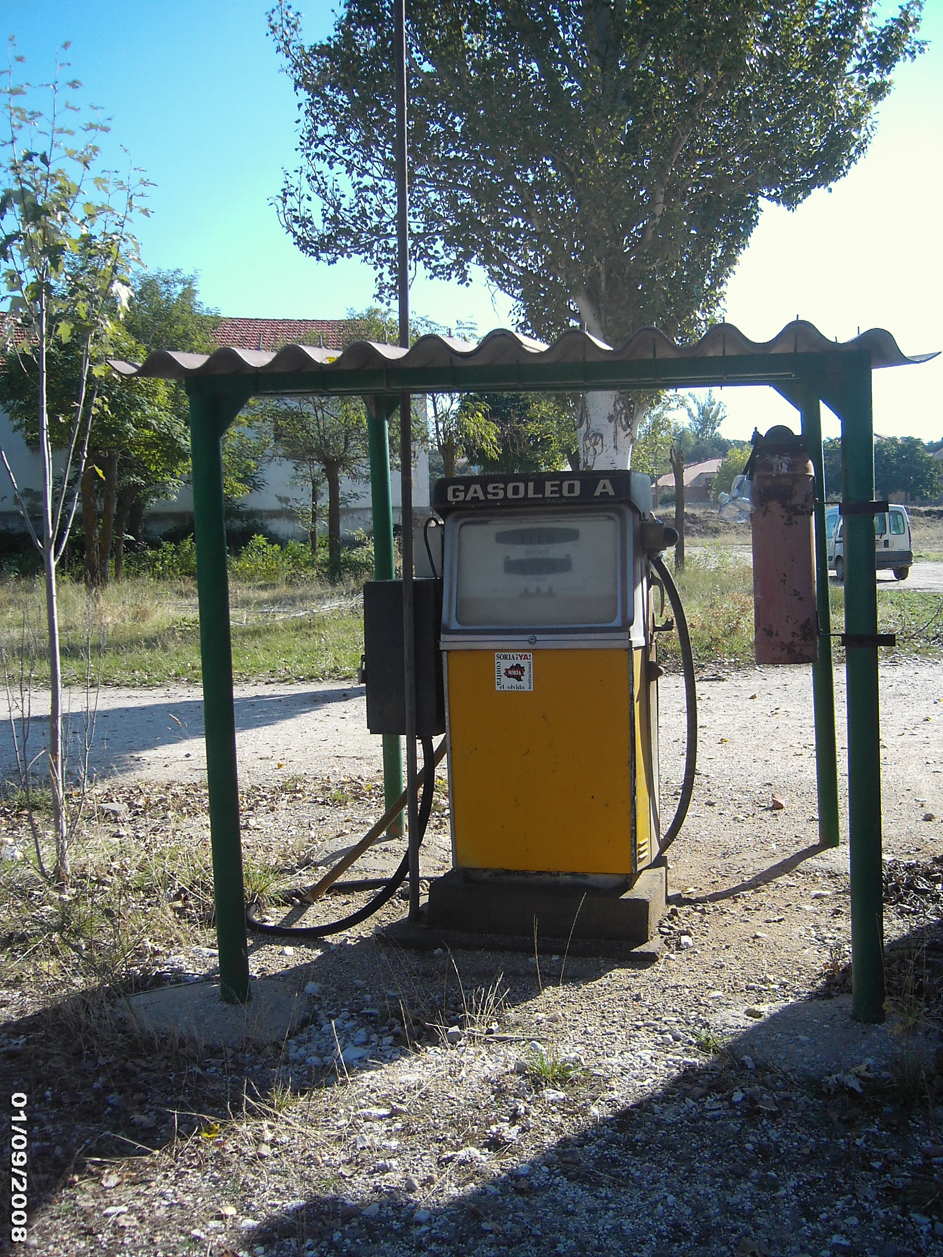

Aprovecho que has puesto las medidas y subo una foto de un viejo surtidor que encontré en La Rasa durante unas vacaciones en Soria.
Para ambientar una maqueta de época III o IV

Hola Xuso.
Gracias por la foto, me viene de perlas para cuando tenga que hacerme la calca que ira sobre el recuadro blanco. ;)
Incluso estoy por cambiarle el color de rojo a amarillo.

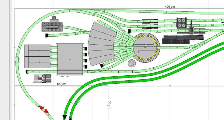

En un deposito de locomotora los surtidores de gasoil se situan en una via dedicada o no?
Stéphane

stephane escribió:
Gracias Eurico por tu ayuda, el plano pdf de la maqueta puede ayudarme.
No soy un experto, pero creo que el ejemplo mas completo lo tienes descrito en un articulo que aparece en la web de Trensim.
http://www.trensim.com/foro/viewtopic.php?f=26&t=26011,
te adjunto un plano en PDF donde se puede ver absolutamente todo. Como ves hay una vía dedicada a la recepción de los trenes de Fuel-Oil.
En cambio la toma de Fuel se hace después de la rotonda y justo antes del arenero. (Los depositos son los de Faller).
Hay otros ejemplos interesantes en la siguiente pagina web http://wenz-modellbau.eshop.t-online.de/WS9 (esta en alemán).
Y por último otro ejemplo más en donde se ven los mismos depósitos de Faller en una vía dedicada. (Ejemplo3)
Espero haber acertado, sino supongo que algún compañero seguro amplia el tema mucho mejor.
Deposito de ejemplo.pdf
(302.02 KiB) 212 veces

Mensajes: 4663
Muchas gracias Eurico. Ese es el plano que recuerdo, pero estaba en colorines en origen, ¿no?
Por cierto, genial la reserva de gasoil, pero es que uno se va acostumbrando a la excelencia siguiendo tu hilo y ya no se sorprende tanto :D Y genial también el ver trenes por fin sobre tus vias.

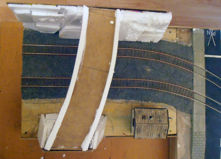

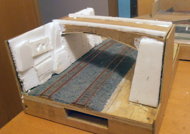

Este finde me he podido meter un poco mas con la maqueta, en concreto la zona que precede al paso a nivel.
Esta vez con un poco de orografía, que ya tocaba, no!!!. ;)
Los materiales, nuevamente fondo de armario.
Recogí todos los retales que pude, y como no tenia porex, use delpron que tenía en un rincón durmiendo el sueño de los justos.
Y por último vendas para escayola adquiridas en la farmacia del barrio.
Buenos chicos, hasta otra.
Saludos a todos.
Vista superior

Mensajes: 557
Registrado: 03 Ene 2011 14:28
Ese plano fue una adaptación compacta del hilo de trenesmil, de un compañero que obtuve de un hilo en un foro. Me sabe mal pero no recuerdo ni su nombre ni el foro adonde lo conseguí (creo que fue en forotrenes pero no lo puedo asegurar)
Mucho tiempo mas tarde lo intenté reencontrar para hacer mediciones (yo quiero hacer algo asi en mi maqueta en eteeeerno diseño)
No tuve manera de volver a encontar el hilo del compañero asi que un día lo escaneé a la brava y lo colgué en un hilo preguntando sobre el tema.
cualquier informacion para hacer algo así (medidas entre vias , ... etc) será bienvenida.

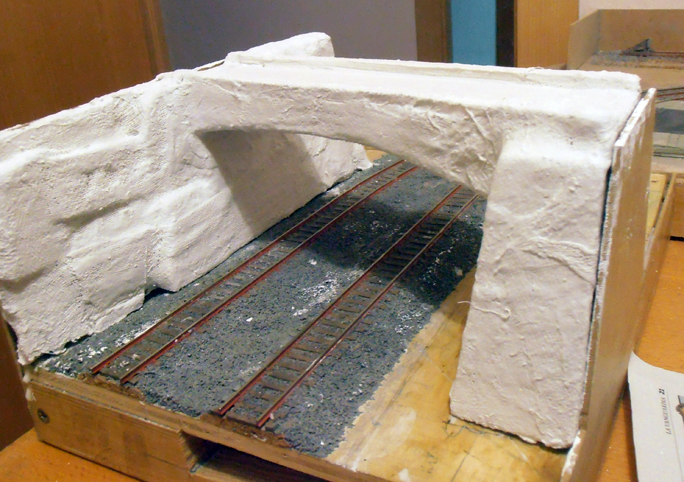

Mensajes: 691
Registrado: 20 Ago 2011 11:29

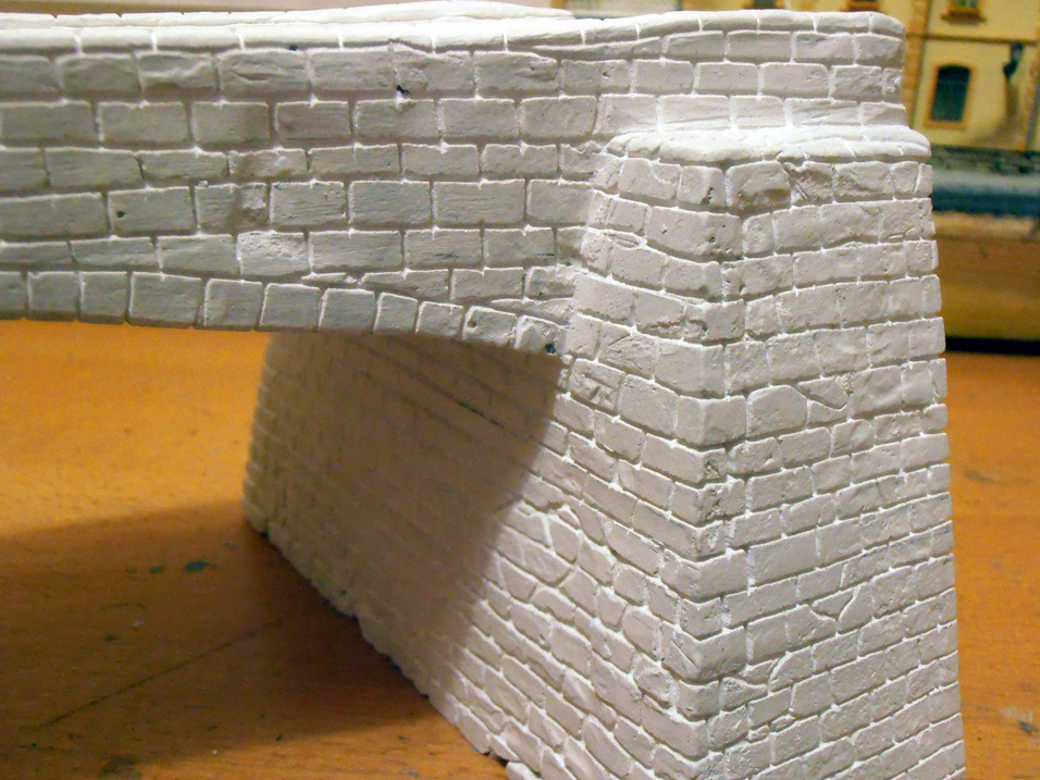

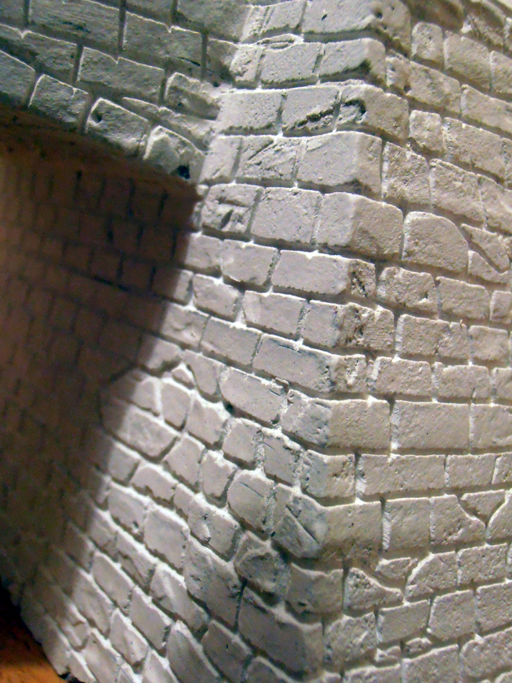

Unas instantáneas del trabajo de esta tarde.
Esta vez nos hemos echado mano de los picapiedra para el perfilado y tallado de las piedras.
Después de la capa de escayola, le aplique Smooth It de Woodland scenic que tengo de haber hecho las carreteras y que me va de perlas, no deja de ser un Aguaplast.
Este es el resultado, he intentado darle un aspecto lo mas realista posible.
Con esto ya solo queda empezar a pintar.
Detalles
Mensajes: 557
Gracias, lo mirare
Tenia pensado hacer el plano y mirar de hacer entrar los elementos que dispongo a base de las medidas reales (aguadas, depositos de agua, gasoil, carbonera, ...) y con el condicionante del espacio disponible
Cuando pueda ponerme lo comentaremos en su correspondiente hilo.
