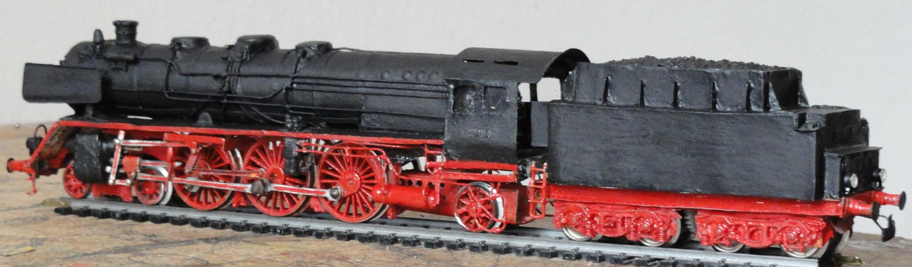

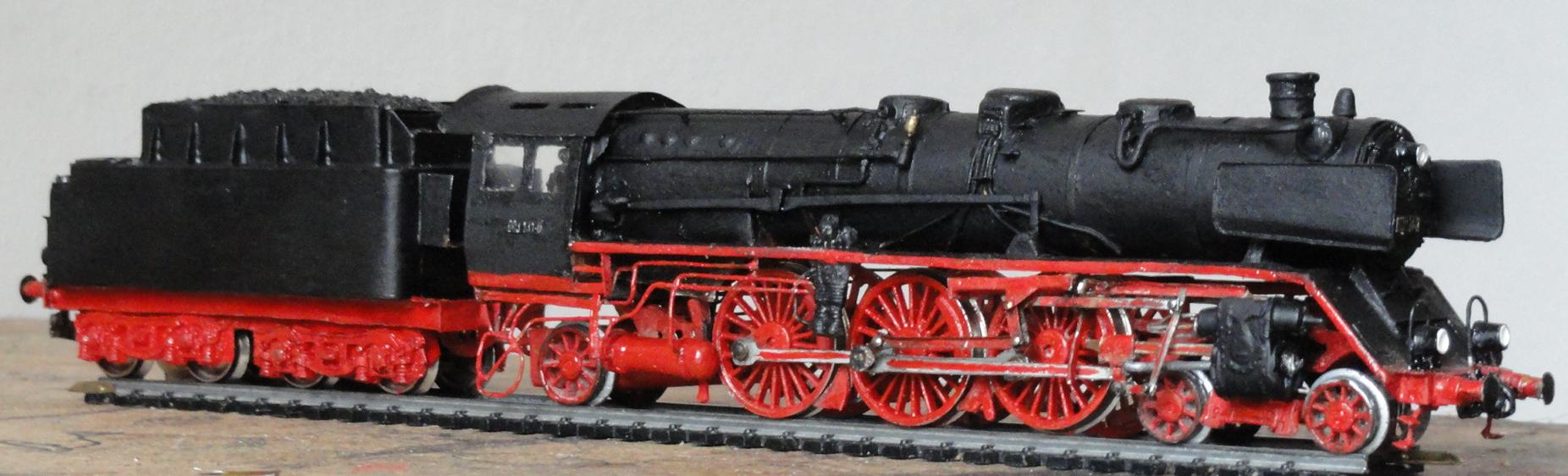

Hola de nuevo, os muestro la primera locomotora de vapor que hice, se trata de la alemana BR 03.
Cuando vi la página de vferrer.net, me encantaron sus máquinas, yo quería hacer algo que se pareciera, aunque fuera de lejos, pero buscando planos y fotos en Internet, de lo que más encontré fue de máquinas alemanas. La BR 03 me pareció especialmente bonita, por sus enormes ruedas, por la transparencia que se ve en el chasis entre los radios, parece como si la caldera no se apoyase sobre el chasis. Así que me puse a construirla.
No es una máquina especialmente difícil de hacer, pero no se la recomiendo a ningún principiante, tuve que hacer tres veces el bielaje para conseguir que funcionara, casi la abandono, pero al final, funcionó, y aprendí mucho construyéndola.

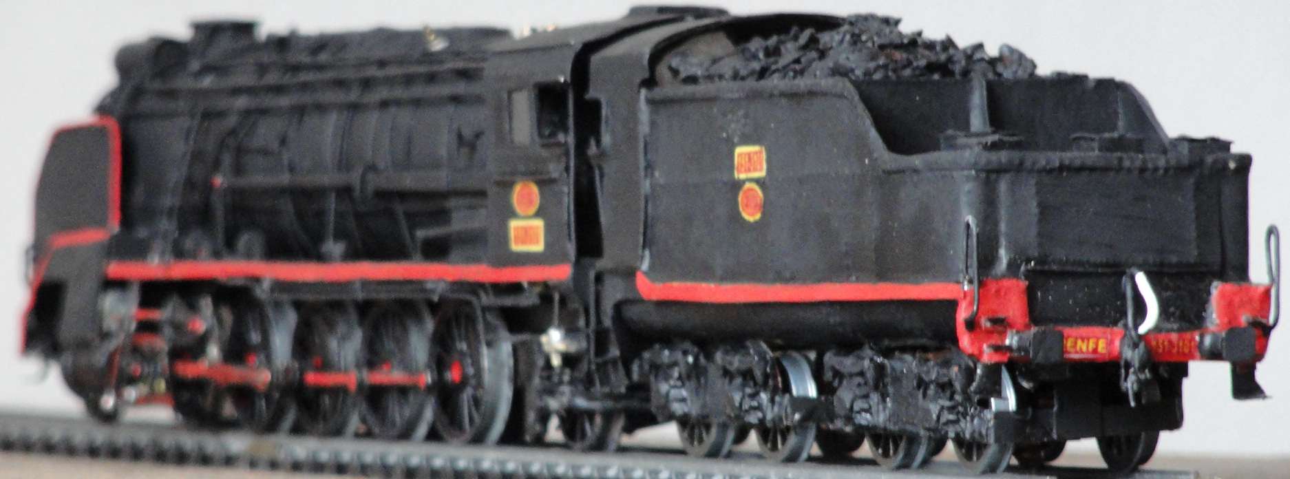

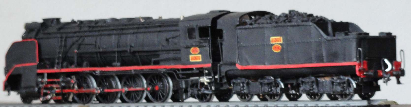

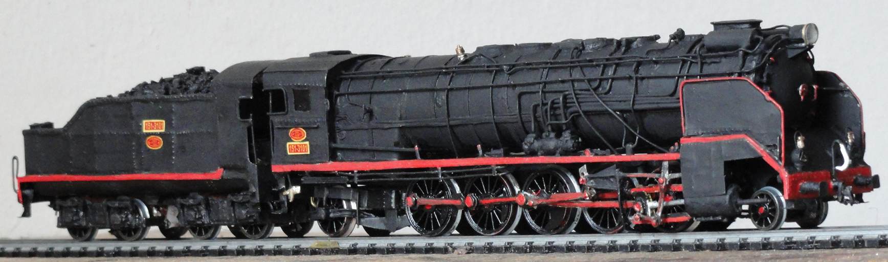

Os enseño mi Santa Fe de carbón más o menos terminada, aunque todavía no funciona bien, tiene los siguientes problemas:
Entra bien en curvas a izquierdas, pero descarrila fácilmente a derechas.
He motorizado el tender, pero las ruedas patinan, a pesar de que lo he cargado con todo el plomo que cabía, al final tendré que poner aros de adherencia

¡¡Menudo bicho!!, luego dirán que nuestra afición es cara... y lo es para quienes pasamos por el aro de los fabricantes y el RTR... ¡¡lo que se puede hacer con tesón e imaginación!!.
Seguro que consigues pulir esos problemillas de rodaje de ese monstruo... si has llegado hasta ahí, eso debe ser "pecata minuta". (¿has probado a tener sólo curvas hacia la izquierda....? :lol: )

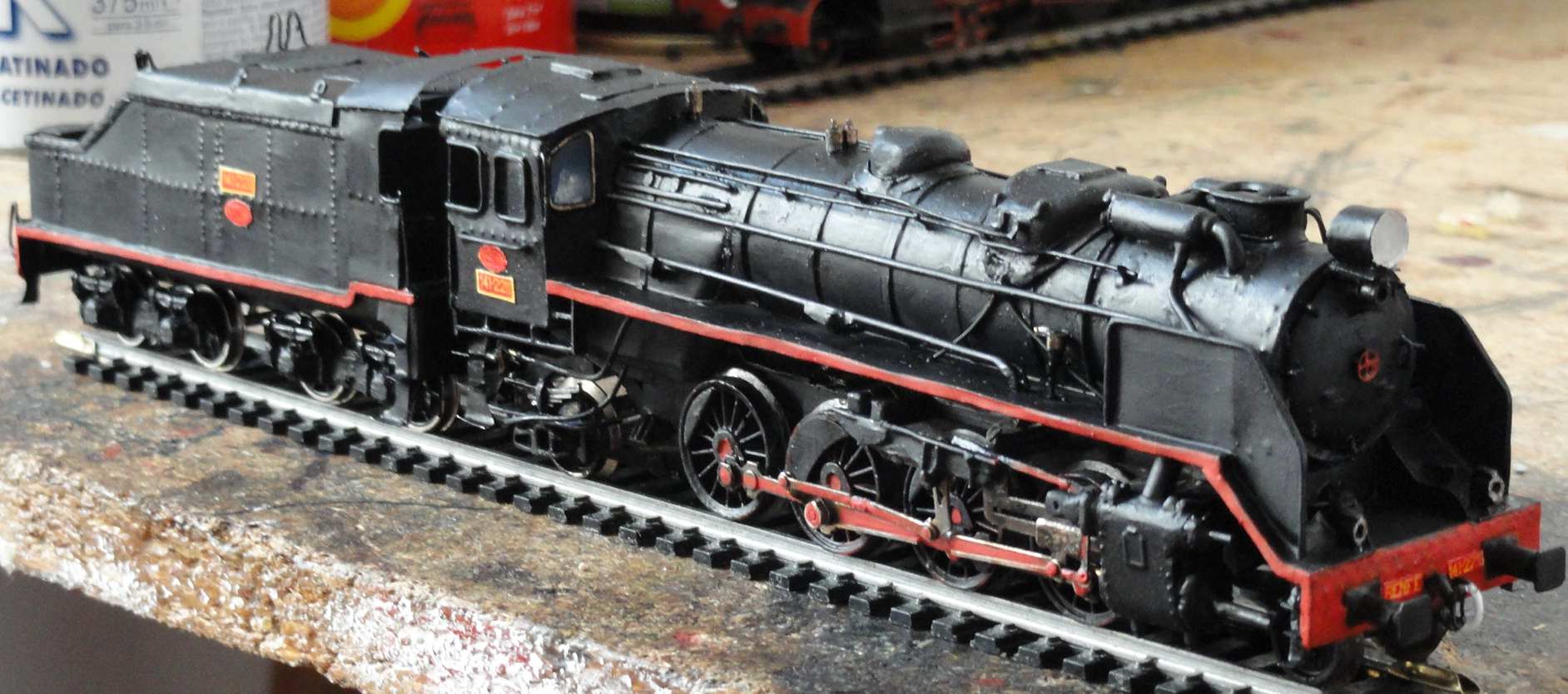

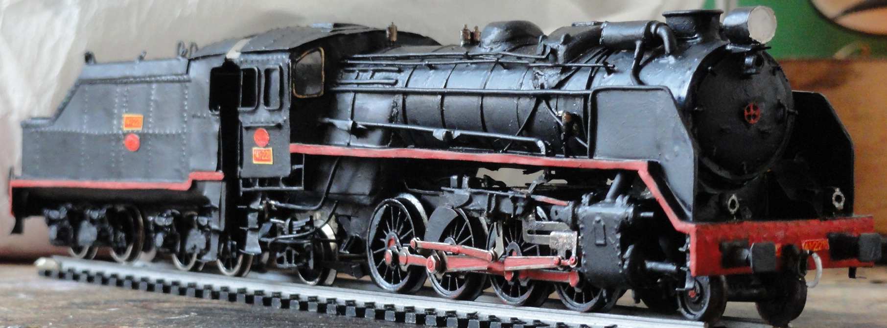

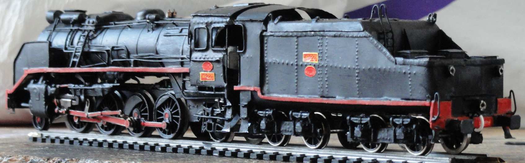

Como veis, estoy terminando la mikado, le que dan muy pocos detalles antes de pintarla.

Buf, que pasada de locomotora. Es un trabajo magnífico.

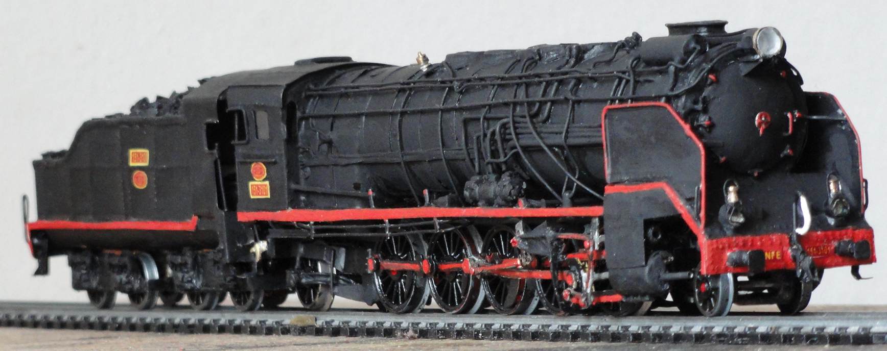

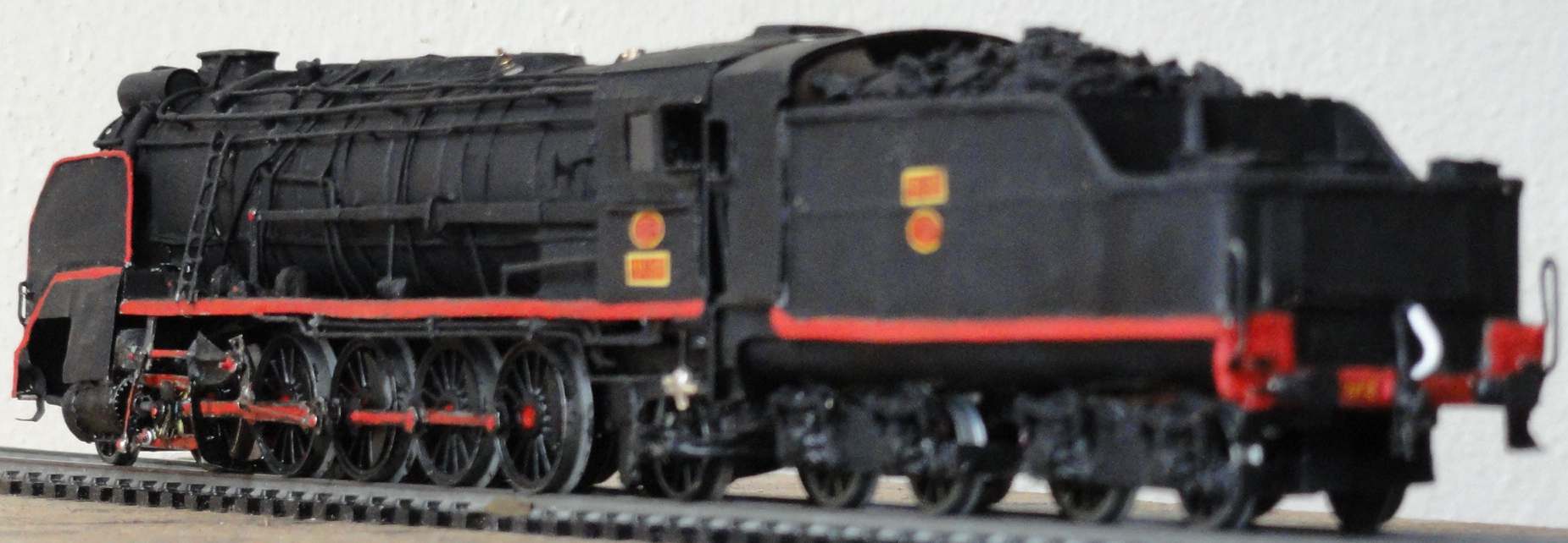

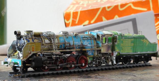

He pintado la Mikado y os enseño como ha quedado, su funcionamiento es medio suave y no hace mucho ruido, estoy contento con el resultado

:o Sé que es reiterarme pero.... ¡¡eres un hacha, fer!! :D

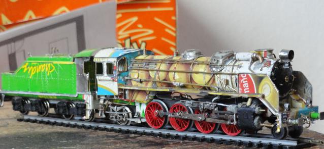

:o Impresionante
Eso si que es reciclaje.
En serio, me parece un estupendo trabajo.
