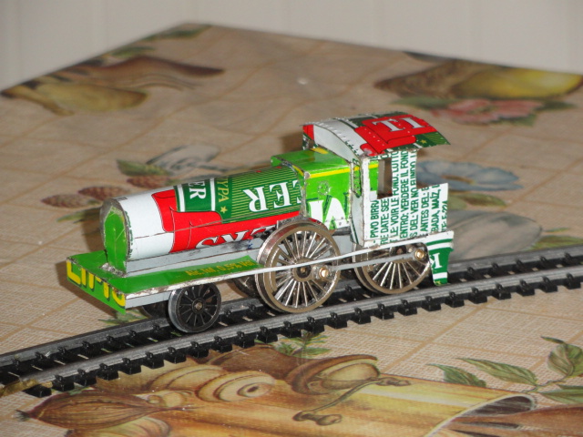

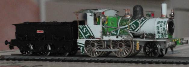

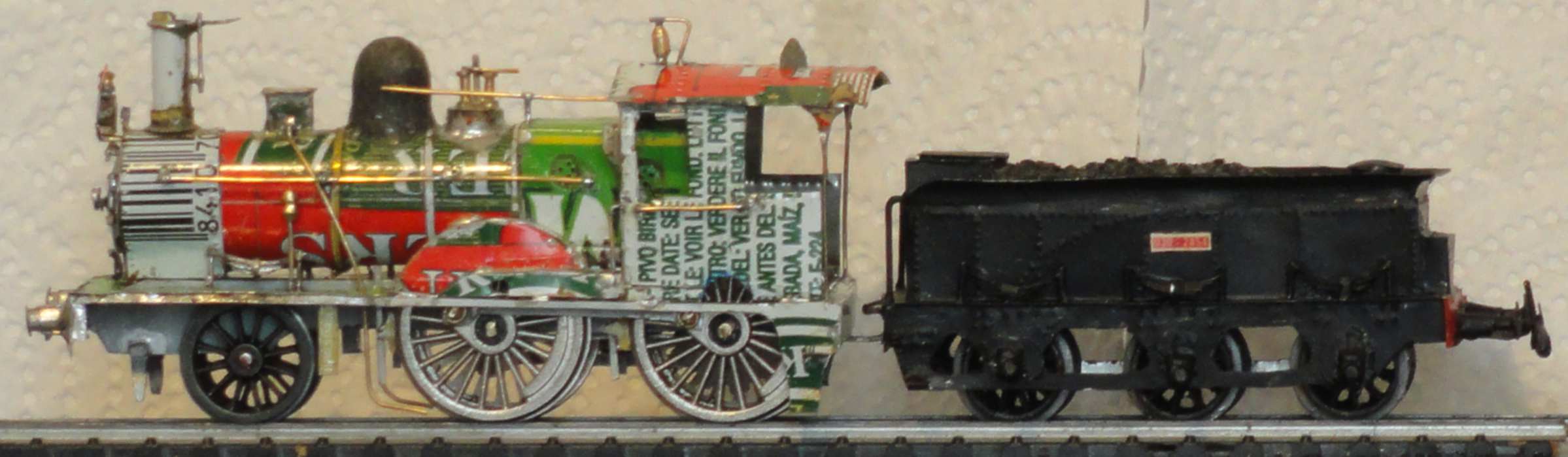

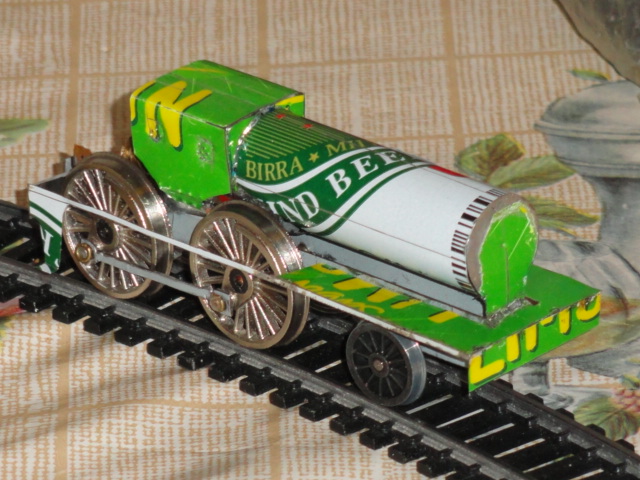

Mira, Juan Carlos, sí, las bielas son del mismo material, no sé si valdrán para hacer kilómetros, pero para dar unas vueltas al ovalo, van sobradas.
Sigo con la tarea...
Locomotoras vapor Renfe 028.JPG (144.59 KiB) Visto 981 veces
Locomotoras Vapor Renfe 030 .JPG (139.73 KiB) Visto 981 veces
Locomotoras vapor Renfe 31.JPG (140.95 KiB) Visto 981 veces
Locomotoras vapor Renfe 032.JPG (141.55 KiB) Visto 981 veces

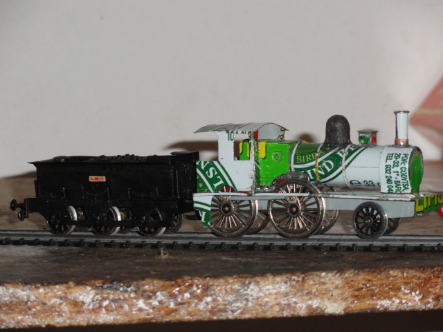

Así queda con un ténder prestado
Locomotoras vapor Renfe 033.JPG (142.12 KiB) Visto 981 veces
El domo es de resina epoxi, una vez hice un domo metálico con la lima, de él he sacado un molde de látex, y así lo reproduzco rápido y sin esfuerzo.

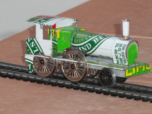

He estado unos días muy ocupado en el trabajo y no me ha quedado tiempo libre, pero ya puedo continuar...
Nota 28 Jun 2010 19:01
fer Avatar de Usuario
Mensajes: 586
Ubicación: Cuenca
Registrado: 27 Mar 2010 19:30

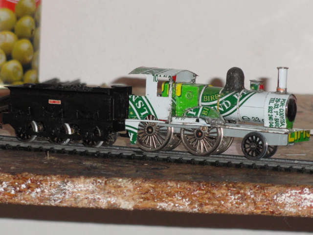

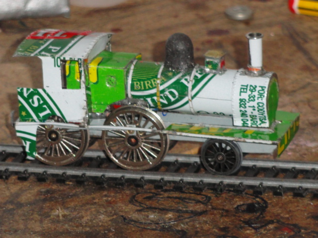

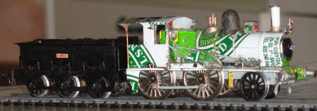

Ya he puesto las ballestas, la barra del cambio de dirección, una escala, las viseras de las ventanas y he alargado un poco la marquesina hacia atrás, porque creo que en esto me equivoqué al hacer el plano.
Locomotoras vapor Renfe 036.JPG (35.27 KiB) Visto 778 veces
Locomotoras vapor Renfe 035.JPG (30.61 KiB) Visto 778 veces

Muchas gracias por la buena acogida que habéis dado a este proyecto.

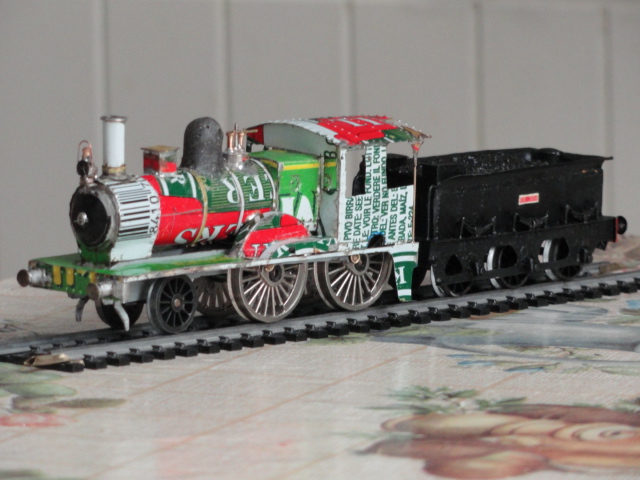

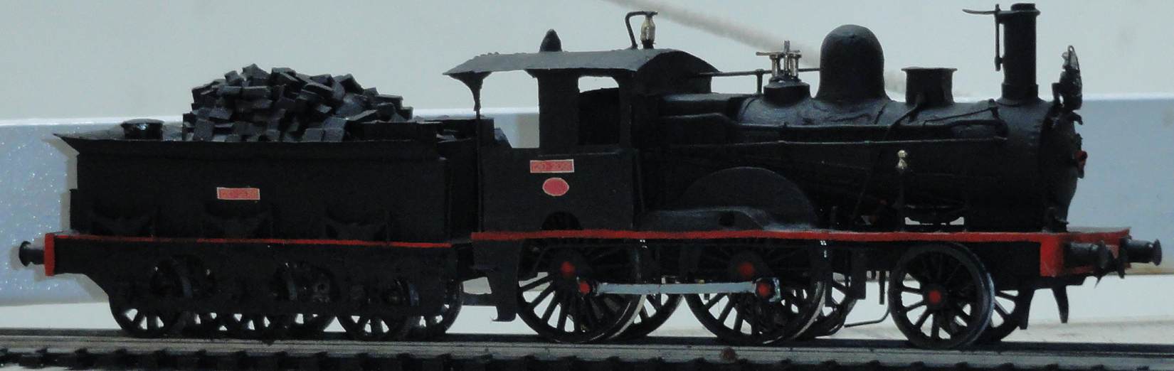

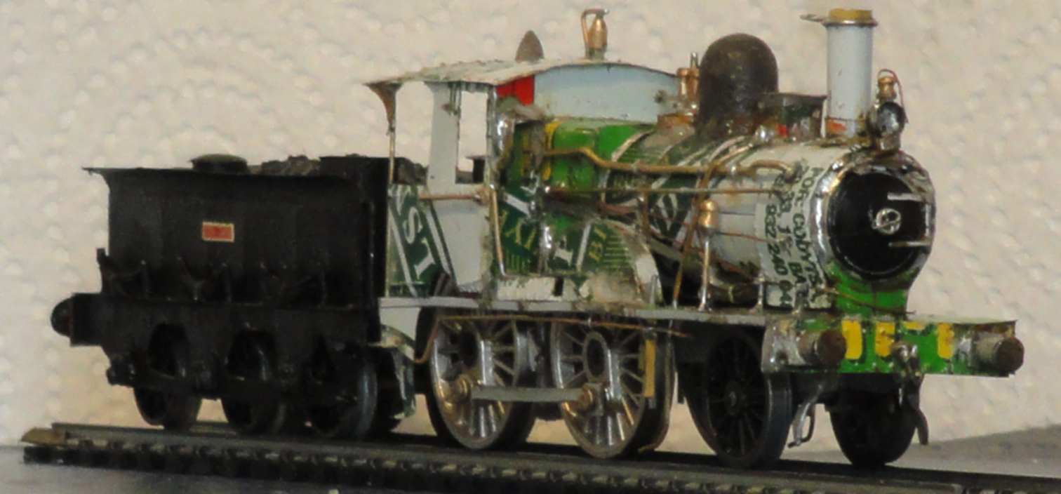

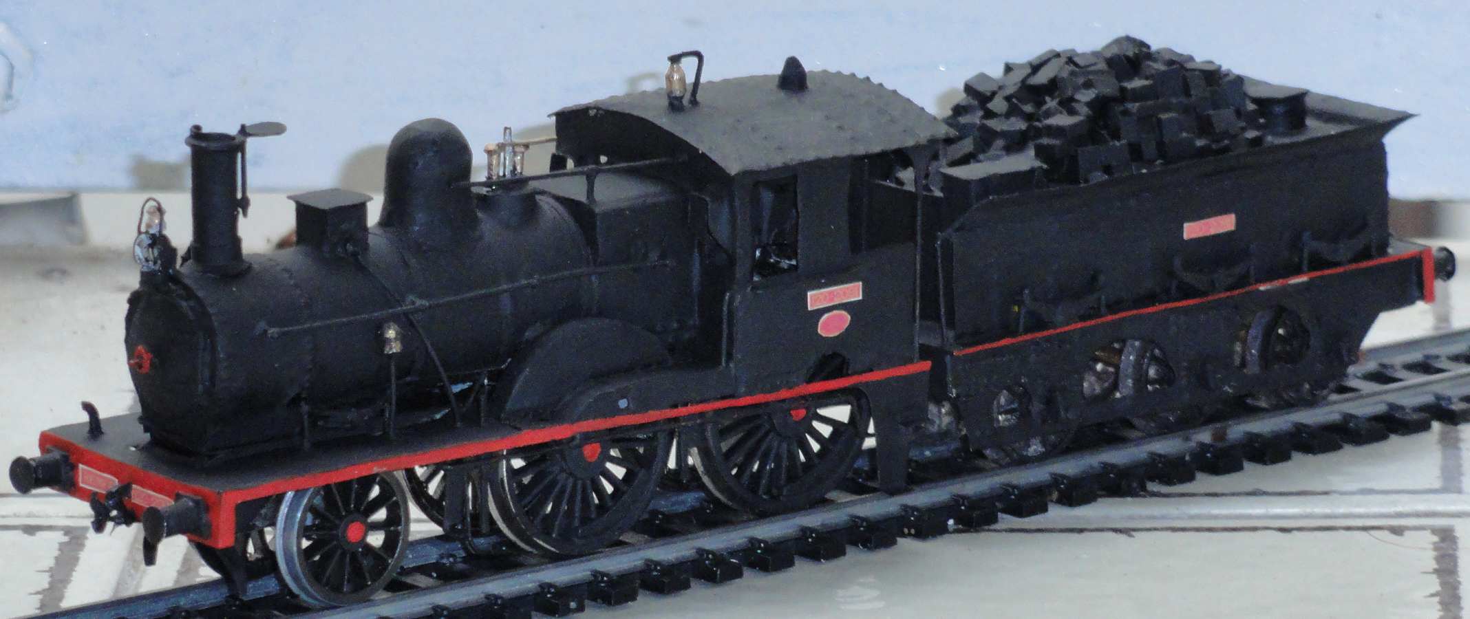

Como veis en las fotos, la carcasa de la locomotora está acabada, falta pintar, añadir lastre y hacer el ténder (el de las fotos es de otra máquina)
Aunque no sé si alguna vez llegó a llevar los colores de Renfe, creo que la voy a pintar con ellos, porque me gustan más que totalmente negra como las locomotoras del Norte.

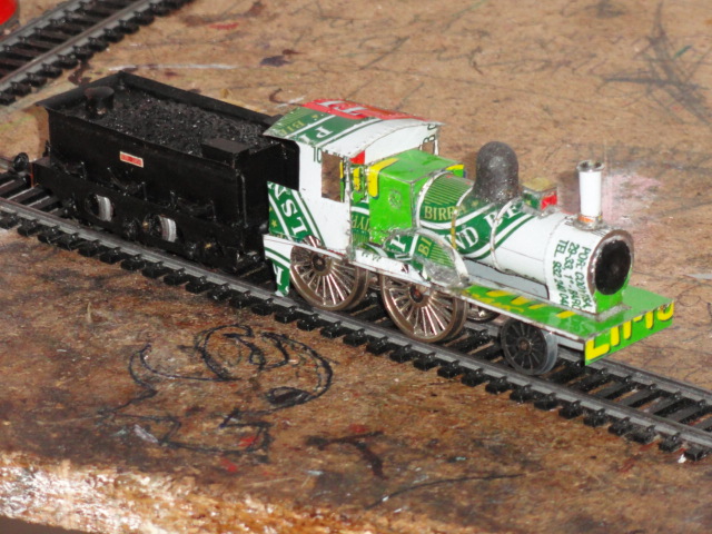

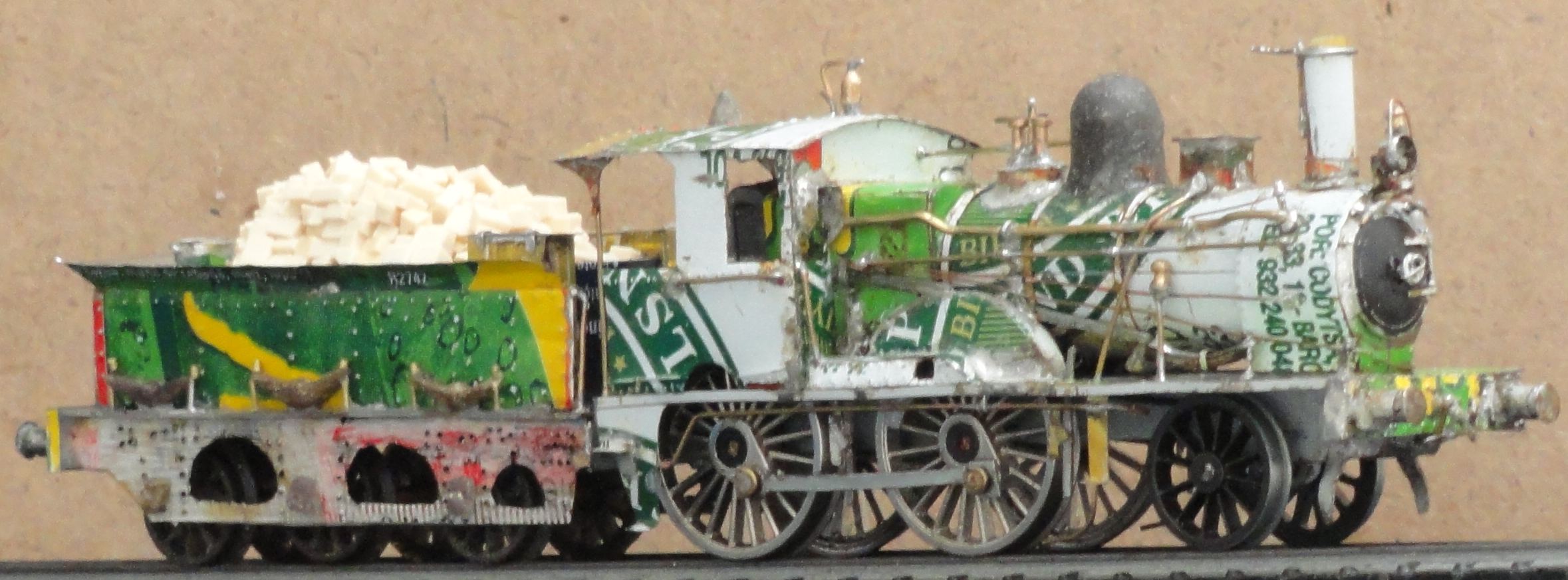

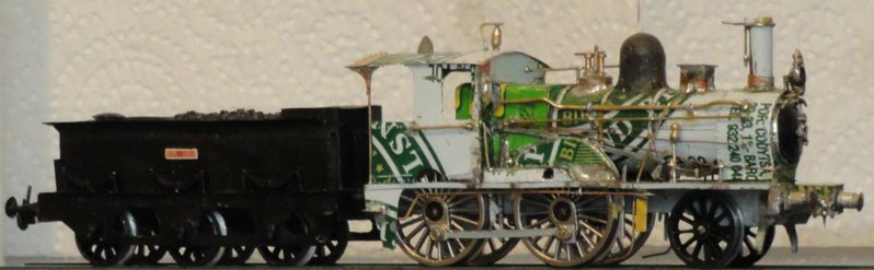

A falta de pintar
Sobre su funcionamiento, a baja velocidad, da tirones, esto se soluciona bastante añadiendo vagones, pero si pongo más de tres pequeños, empieza a patinar, sobre todo en las curvas, quizás le añada más plomo, todabía me queda un poco de sitio.

Hey, fer, ya me tenías con el "mono".... ¿que habrá sido de la 1-2-0?
Tiene una pinta fenomenal. Pintada ha de ser la "caña". Je,je, veo que has optado por alimentarla con briquetas....
Al menos una de ellas llegó a RENFE (aunque fue dada de baja casi enseguida, en 1944), la 299, última de la serie, recibiendo en RN el número 120-2081. Así que.... no sabemos si la llegaron a repintar, pero nada te impide darle los colores RN, ya que llegó a pertenecer a ella...

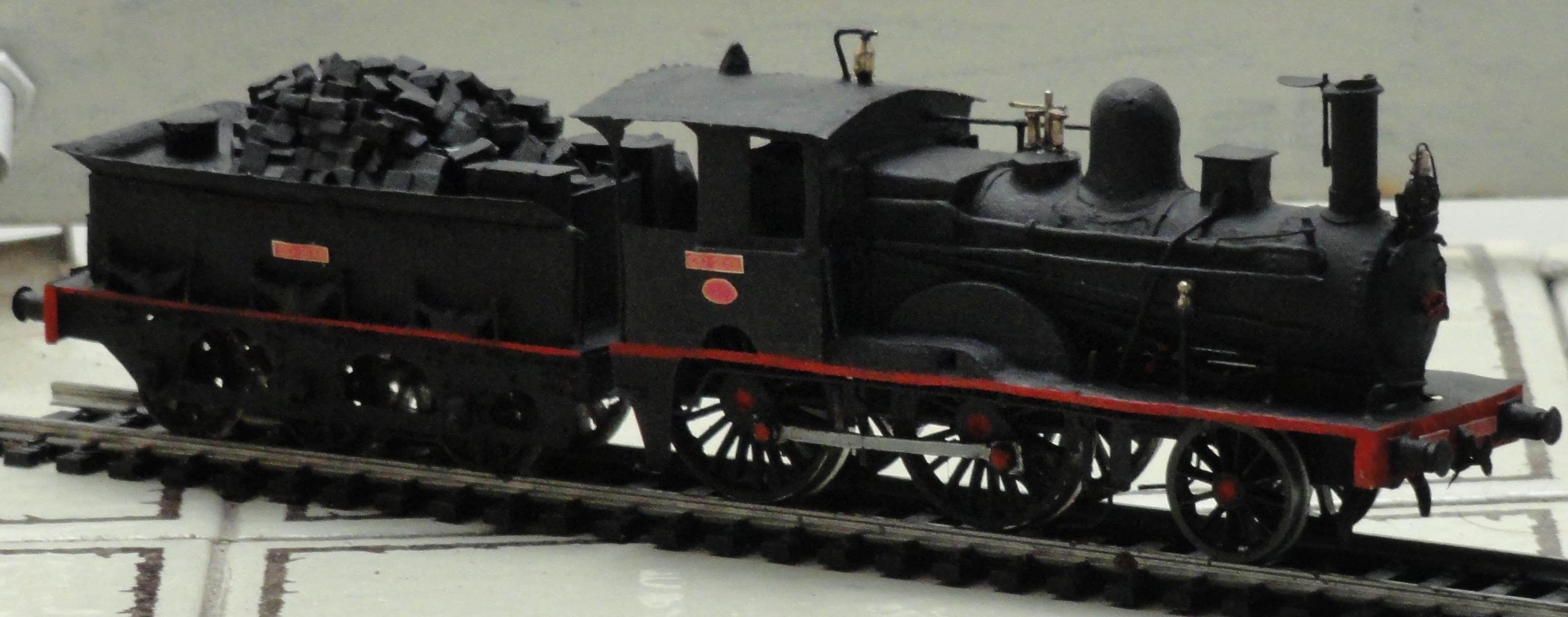

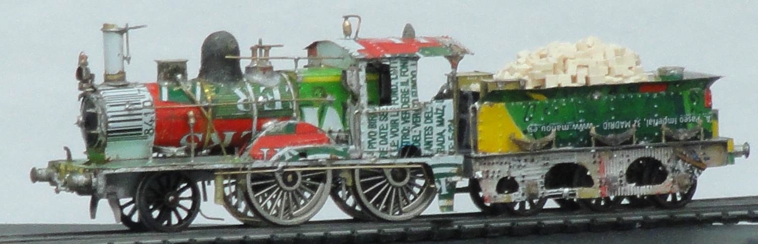

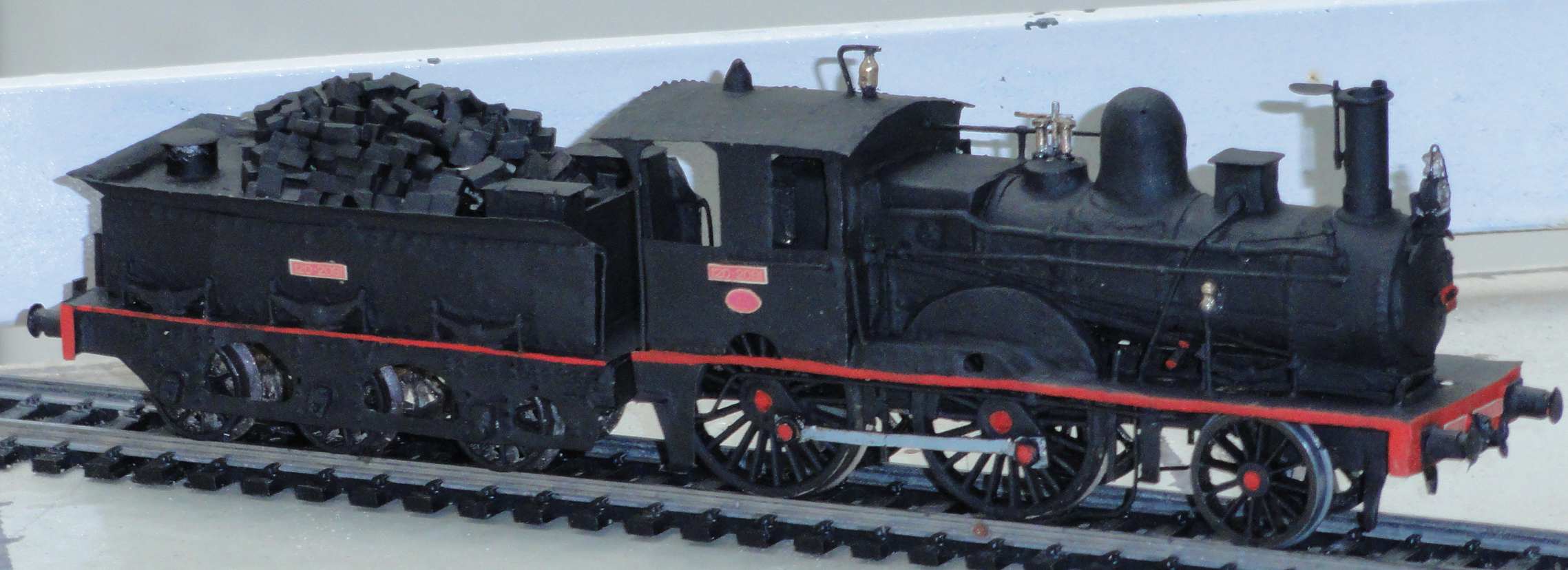

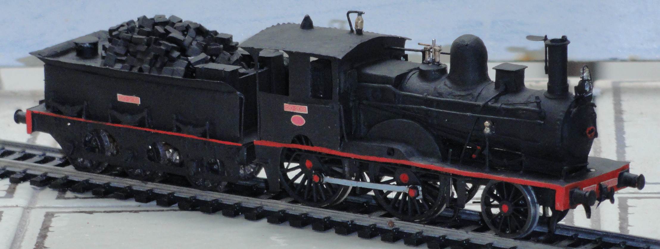

Aquí está pintada...
Muchas gracias a todos por vuestras aportaciones, interés y buen rollo, especialmente a Juan Carlos que fue el que me proporcionó la foto de la locomotora real, indispensable para hacer esta maqueta.
Ahora tengo que hacerme una caldas, ya que compré el kit de mejora, por no tengo ninguna. Saludos..
