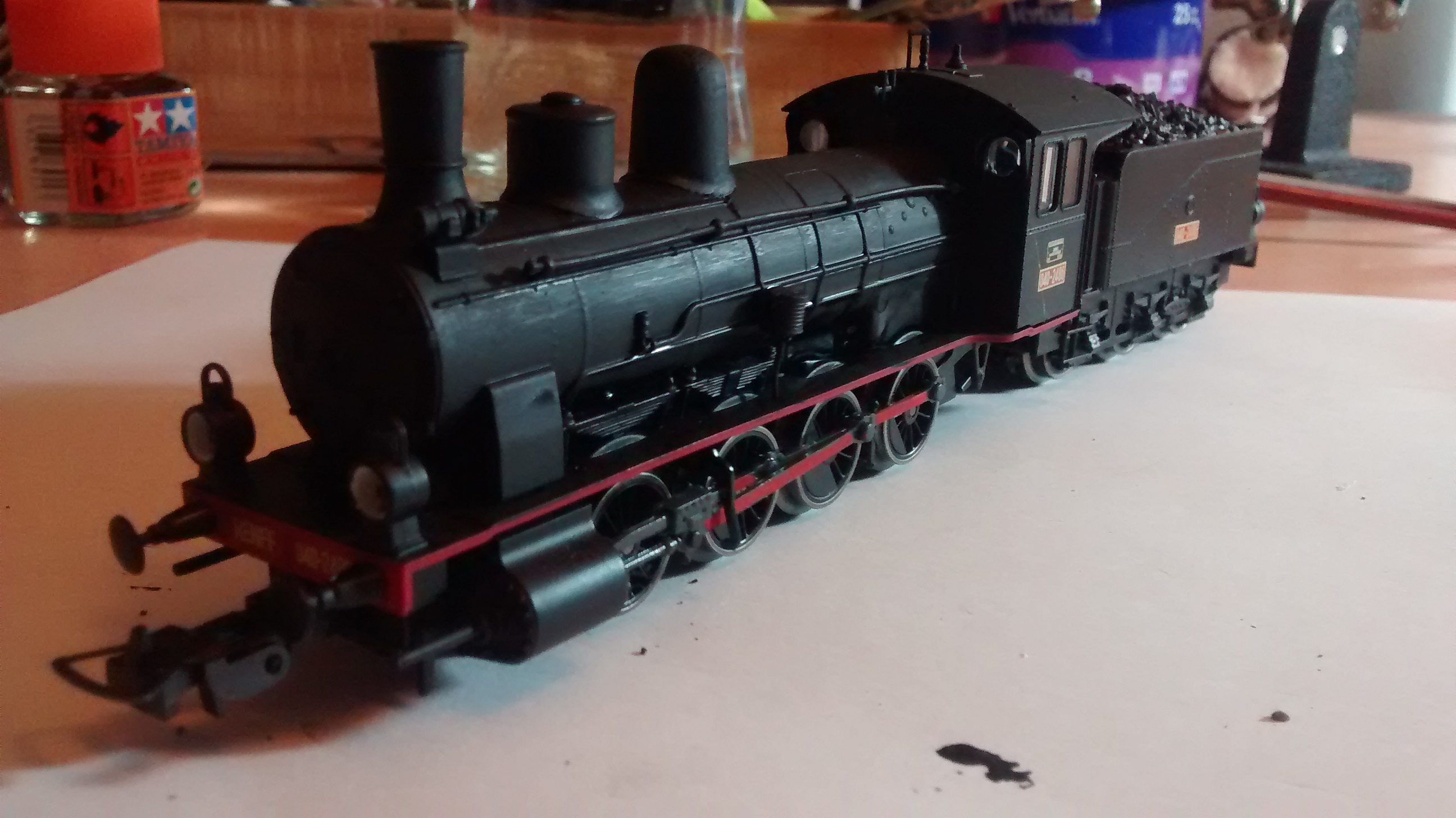

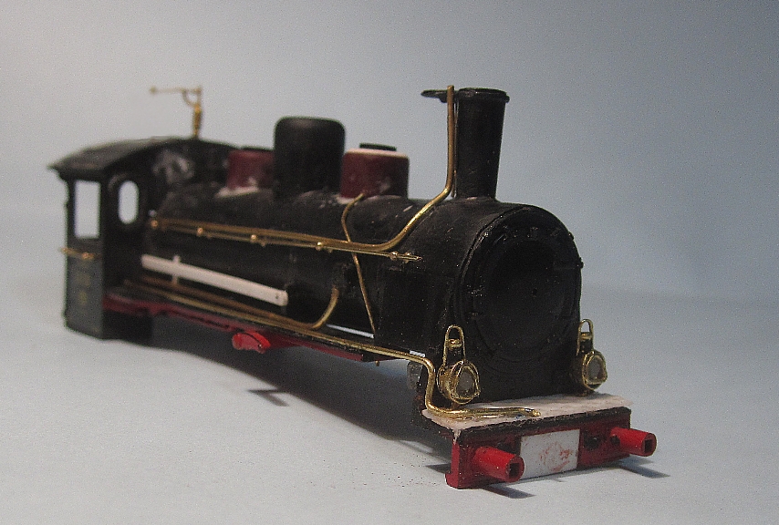

Mil veces mejor que la mía el tema caldera, palanca cambio marchas, faroles (eliminaré las luces) Hmmmm... (pensando)
Los laterales del ténder, en plasticard no? Y los domos/areneros comerciales verdad?
Y por otra parte la 040 está sencillamente preciosa. En Trenes Aguilólo la tienen por unos 89 en analógico :idea:
Nen
Por partes nen: para poner los faroles no necesitas eliminar las luces, yo no lo he hecho, simplemente retiré el plástico transmisor de la luz, corté los mazacotes que venían de origen, taladré unos faroles españoles y ajusté la longitud de los tetones del plático transmisor a la de la profundidad delos faroles... ¡¡y luce!!. En la primera de las fotos que cuelgo a continuación se ve el plástico por debajo de la caja de humos y el extremo de los tetones en los faroles.

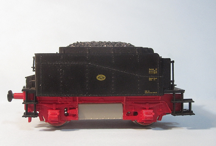

Los laterales para cubrir el hueco dejado por la eliminación del eje central del ténder los obtuve de un trozo de plático que había en el "cajón de sastre" y que en un lateral tenía una especie de línea de tornillos. En la foto correspondiente se ve uno de los trozos que corté presentado sobre el chasis del ténder, faltaba ajustar y pegar. Después decidí que quedaba muy "pesado" y pensé asimilarlo más a los reales, así que relicé dos taladros a un par de milímetros de los extremos y los uní a base de nuevos taladros y limatón, de esta fase no tengo foto, pero creo que se aprecia bien en las posteadas anteriormente.
El domo es el original, como a tí me dió "yuyu" cortarlo para recolocarlo, así que lo dejé donde estaba y le hice unas caricias en las aristas superiores a base de lima y lija para darle la terminación redondeada, aunque no del todo esférica que se aprecia en la foto en que me basaba. Los areneros tuve que hacérmelos, pues en Mabar tenían agotados los que necesitaba. Usé el depósito de minas del juego de compases de mi hijo ( lo siento Xavi) cortándolo en rodajas y suplementando y limando. las tapas de llenado no son otra coda que los topes desechados de la Caldas de Electrotren.....
En cuanto a las valoraciones "mejor que....", has de tener en cuenta que fuiste el pionero en el asunto, tu trabajo me inspiró y mi meta no era otra que emular tu resultado, lo que pasa es que me entró un ataque de "poyaque"... poyaque quito esto lijo por allá, poyaque he lijado por allá voy a meter el escape del eyector..... etc.....
Por cierto, ya puse bien el sector de la distribución que aparece "tumbado" en las fotos...

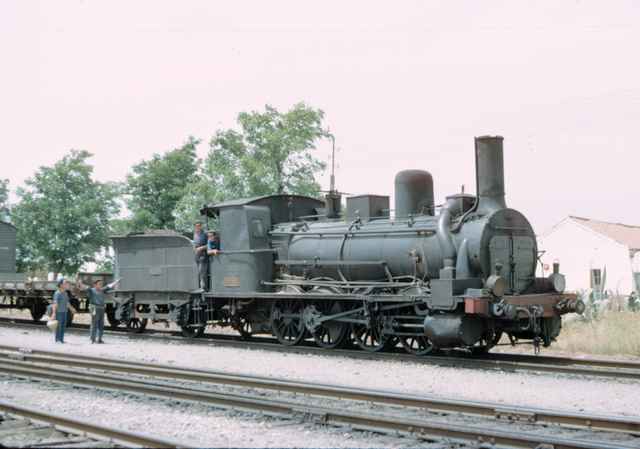

Entiendo la obsesión por los antracitas y mates. Pero no siempre era así pues dependía del lugar
de la explotación. Me explico: lugares semi deserticos con mucho polvo y vientos o por el contrario sitios montañosos con mucha lluvia. También tendidos ferroviarios con muchos tuneles donde la máquina y material remolcado quedaba con una pátina negra y grasienta. Además de las temperaturas. Ello afectaba a los diferentes aspectos de las locomotoras.
Según antiguos reglamentos era misión de los operarios del depósito la limpieza de los tenderes no así de las máquinas. Si os fijais con detalle vereis en fotos las locomotoras algo limpias y los tenderes
que daban pena.
Habrá que ver donde queremos situar nuestra explotación ferroviaria y adaptarle al aspecto de nuestras
locomotoras.
Unas fotos:
Los Rosales1966MAY27JMJA038cs.jpg (26.15 KiB) Visto 13514 veces
Miquel

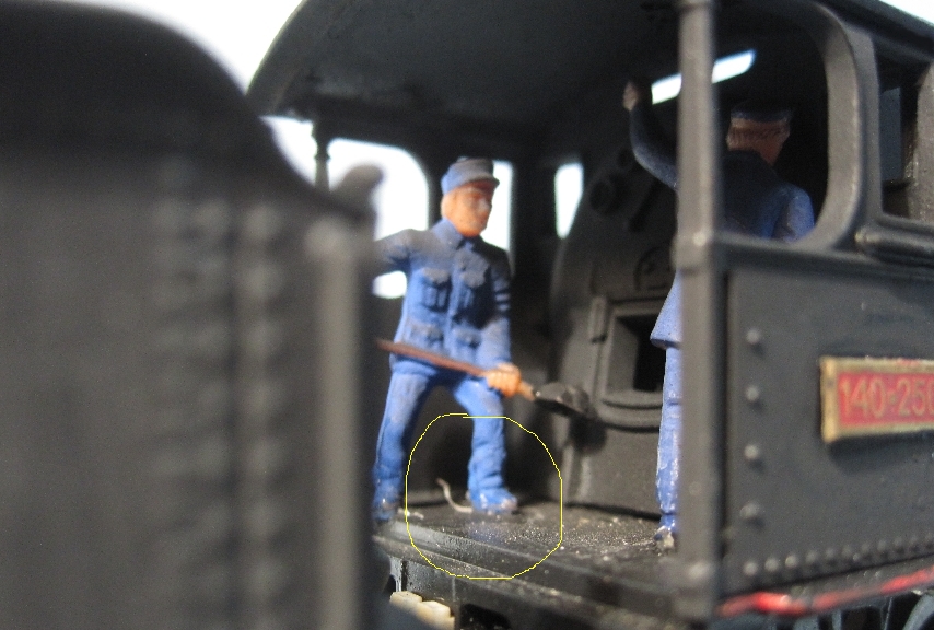

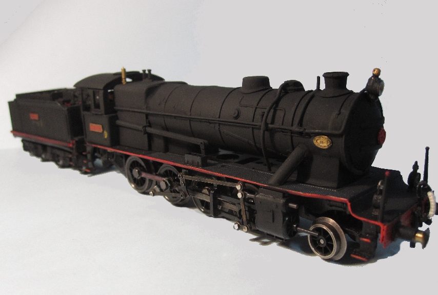

Retomo el hilo para mostraros otro crimen... digo.... aproximación... :oops:

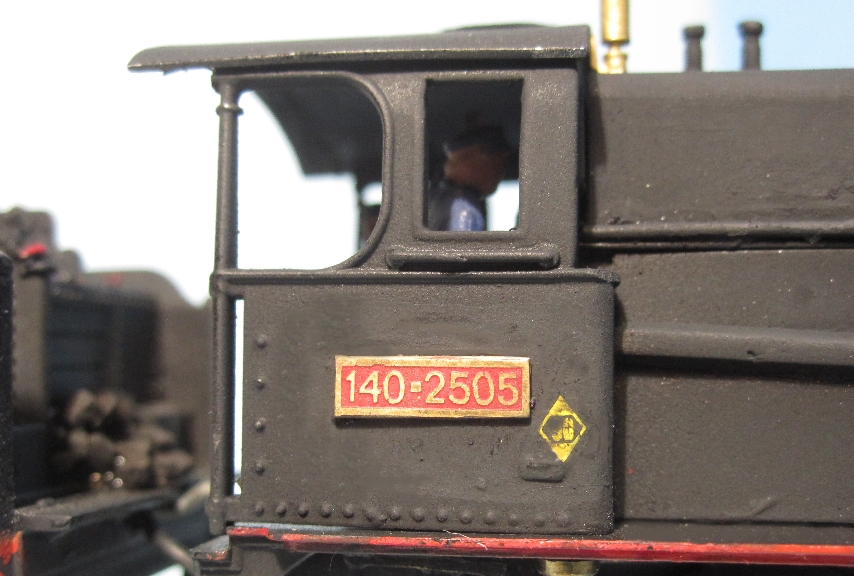

Se pretende que una 140 C de SNCF que Juoef fabricaba por los años 90 bajo la referencia 828200 se asimile a una 140 ex SM.
La transformación la inició Tender Ferromodelismo, aunque cuando me llegó se habían limitado a un maquillado bastante superficial: recrecido de hogar, válvulas sobre el mismo, placas de matrícula, pasamanos y tubo de escape del eyector.
Como no me acababa de llenar me armé de valor (y de algunas herramientas) y eliminé los domos franceses, en cantidad y colocación incorrectas y coloqué el adecuado además del "chisme" que aparece entre él y la chimenea, que nunca he tenido claro si se trata de un arenero (demasiado pequeño lo veo) o del cuerpo de introducción de agua a la caldera. Lijé de miriada de tubitos en relieve que presentaba la caldera, le coloque los característicos tubos de admisión a los cilindros, faroles en la bancada frontal, manga de aire, ganco de husillo, silbato, palanca del sector en el lado derecho tras eliminar la francesa del lado izquierdo, placas de constructor en ambos lados de la caja de humos, inyectores bajo la cabina, carbón en el ténder, manita de pintura... y a Matías y Damián para que se hicieran cargo del invento...
Todavía conserva los pasamanos que le puso TF... y siguen sin llenarme, cualquier día le meto mano (again)...
Vista general.
Matrícula. El rombo está emborronado, es que es de 90 y claro.....

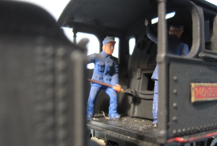

Matías y Damián en plena faena.

¡¡Me temo ha ocurrido una desgracia...!! ¡¡Nen, si no encuentras tu ratón.... te aseguro ha sido un accidente laboral... Damián no se ha dado cuenta y......!! :shock:
:lol: :lol: :lol: :lol: :lol:

Hola, buenas tardes.
Perdonad por entrar en este buen hilo con intención de corregir.
He observado un "fallico" muy común en los modelos a escala. Al parecer en algún momento se ha forzado la biela de distribución y ha modificado su posición. Con cuidado se puede modificar para que quede en su lugar correcto.
La "lira" ha de desplazarse algo mas de 90º (línea amarilla) de este modo la biela de distribución hará su función desplazándose de forma "paralela" a las bielas acopladas y no de forma tan exageradamente tangencial a la biela motora.
Mensajes: 1426
Ubicación: València
Registrado: 24 Ago 2009 13:50
"No problem" compañero,.... no obstante ya apuntó tal extremo el amigo 241-2001 allá por el 23 de Septiembre (ver página 1 de este hilo) y se corrigió el defecto, seguramente provocado por una incorrecta manipulación durante los trabajos (manazas que es uno :) )
Gracias por tu observación, toda ayuda y consejo siempre viene bien. ;)

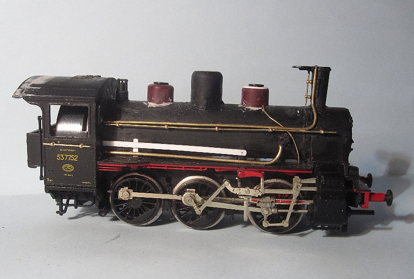

Mensajes: 143
Ubicación: Ferrol
Registrado: 06 Ene 2015 11:54
Me apunto a la transformación de la 040 de Piko.
Yo no me atreví con el faldón de la cabina y me falta retocar algunos elementos de la caldera, pero no veas el miedo a que me quedara mal. En otro momento con más ganas y menos miedo la intento mejorar con los aportes que dais. ;)
La reproducción es lo más parecido a la 040-2194 que circuló mucho en la linea Betanzos - Ferrol.
