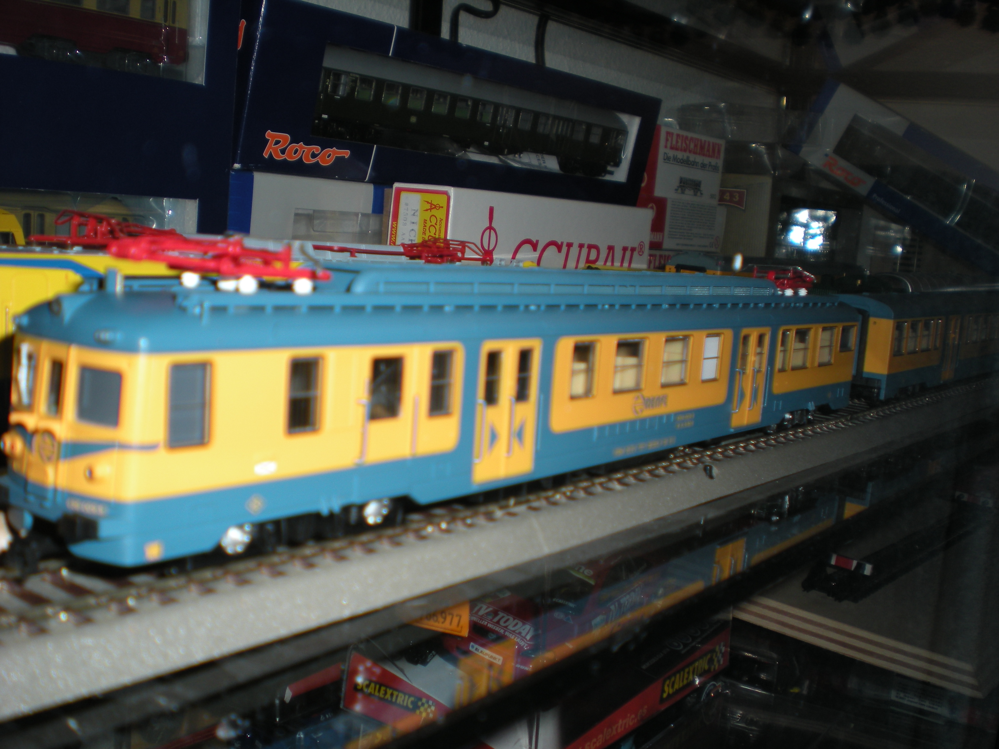

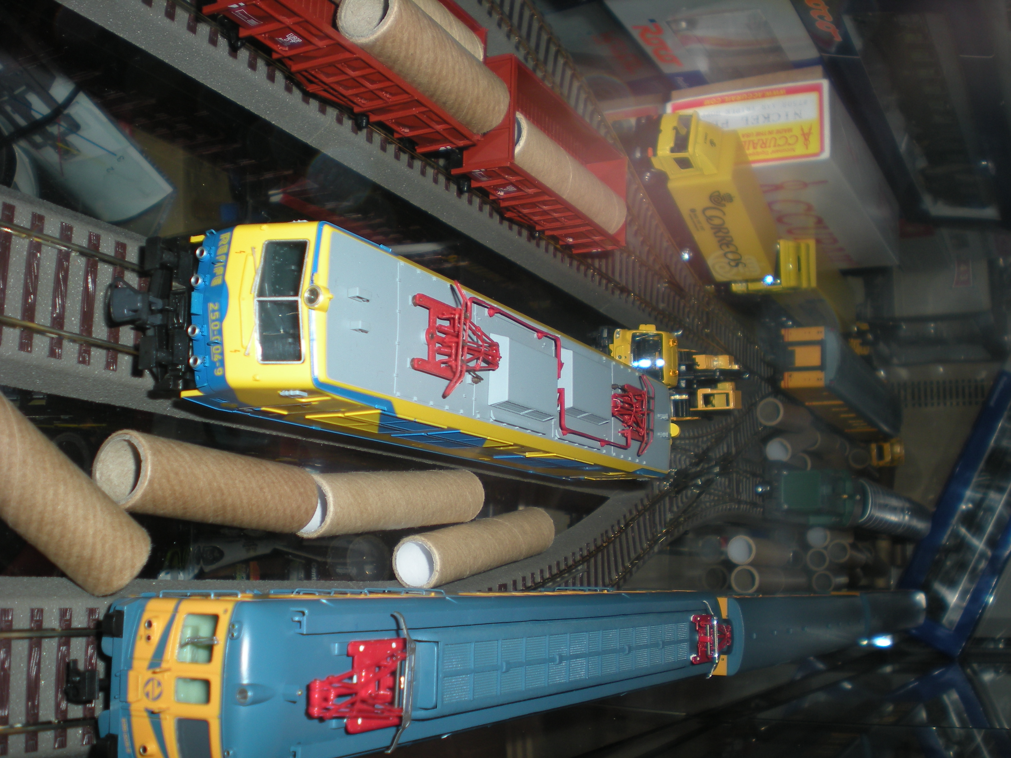

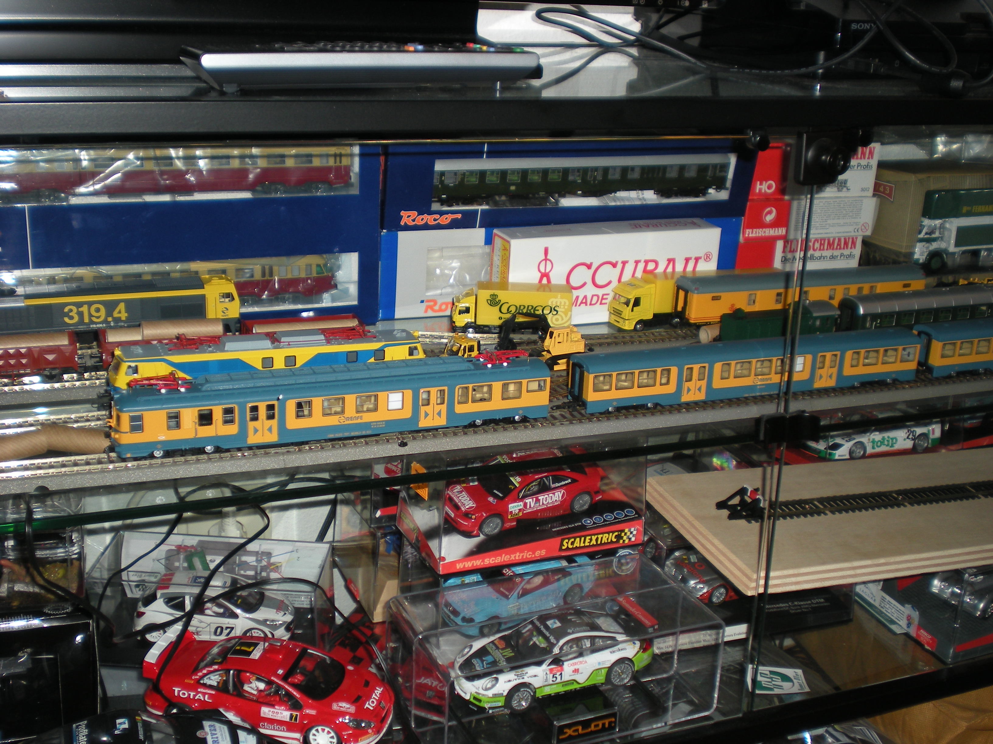

Hola, aqui tienes fotos.
Mensajes: 315
Registrado: 27 Dic 2009 12:02
Miguel, me refiero a fotos del tren real, el de escala 1 ;)
