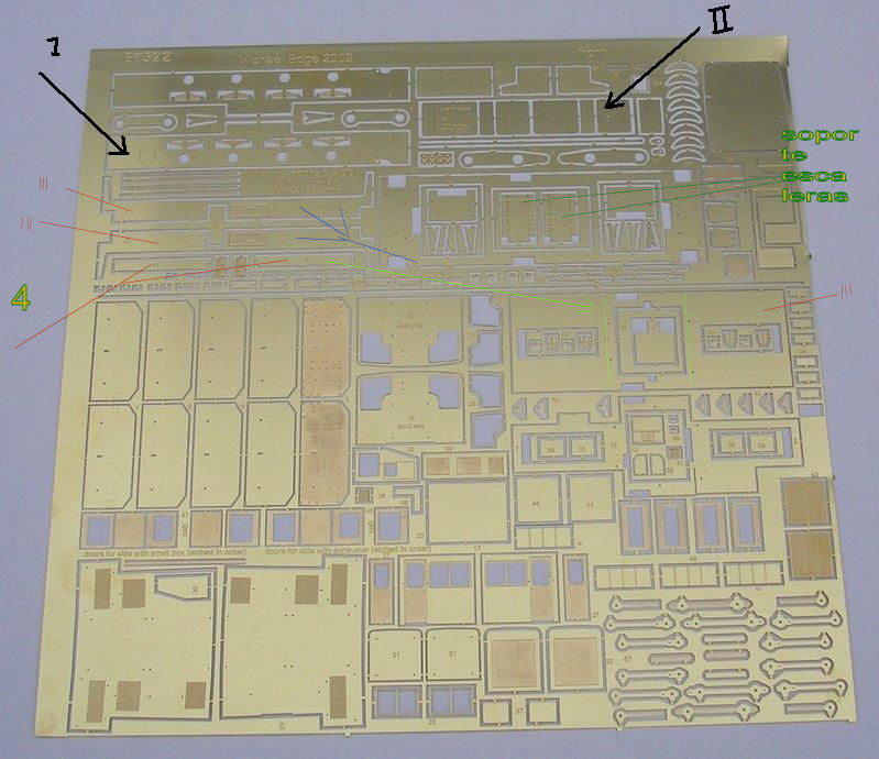

Como ciertos elementos, estan vagos, o estan de pilotos experimentales de la 030, ponoendonos los dientes largos, te cuento hasta donde he llegado. mira las fotos que hay repartidas en varios hilos. Haz el chasis y luego seguimos. dobla las piezas II y fijate el los encastres que hay por el interior del chasis, vcada pieza solo puede ir en su sitio, primero pon las piezas que se doblan, las planas se pueden poner después. da poco estaño, pa asegurate que el chasis queda plano y no bambolea, si te ha quedado bien, lo sueldas de todo y metes las piezas planas. Cuando lo tengas ya seguimos...., hasta donde yo se :lol:

Sigo, el pdf traducido, ayuda un poco, pero falta el montaje de toda la parte superior. una vez montado el chasis, se ponen los casquillos de los ejes, yo he dejado sin soldar los del medio, he ampliado el orificio hacia arriba y le he soldado unos trozos de varilla, para hace algo de suspensión, como se ve en una de las fotos de Alejandro. Hay unas piezas que no se para que son, aunque parece que son para lo ejes, que tienen forma de parentesis., despues he montado la parte de la carroceria, los laterales III, a la pieza III (rojo), los refuerzos 4 se ponen en la posición que marca la raya verde palido, las rayas azules indican unos rebajes horizontales,, donde encaja despues la otra pieza grande. No se si me lio o si se me entiende

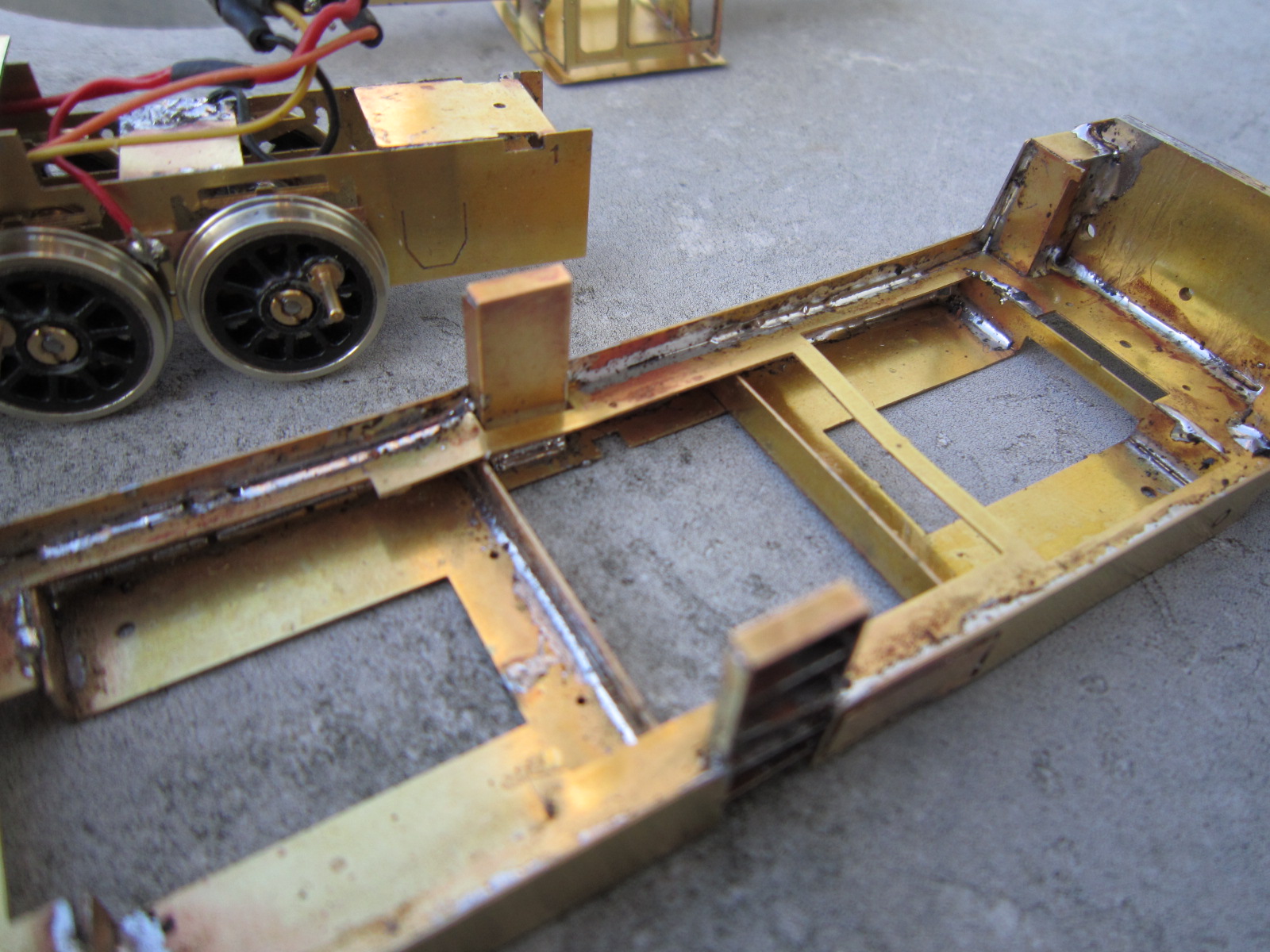

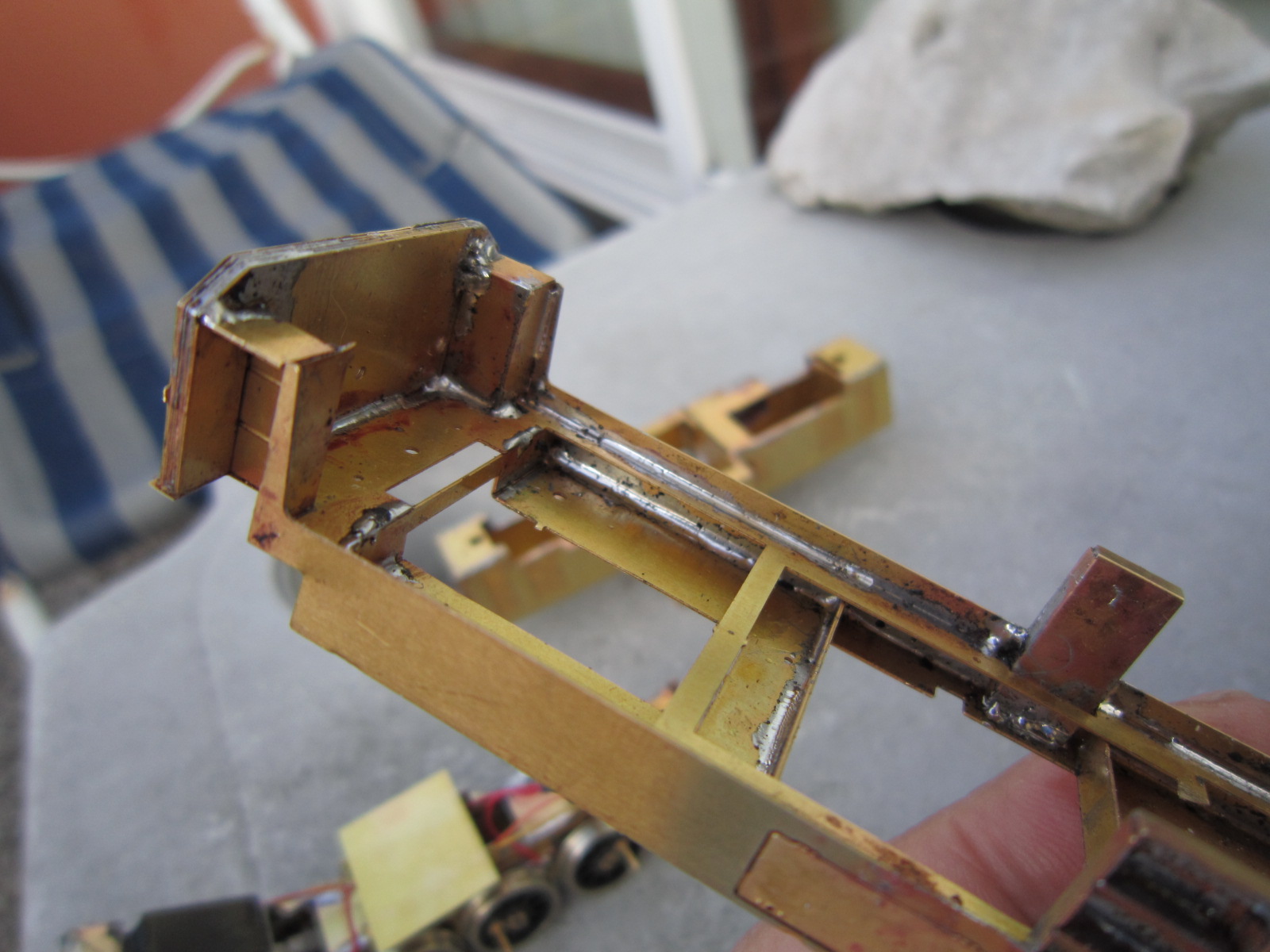

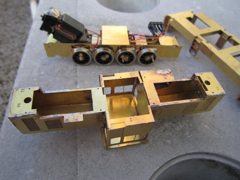

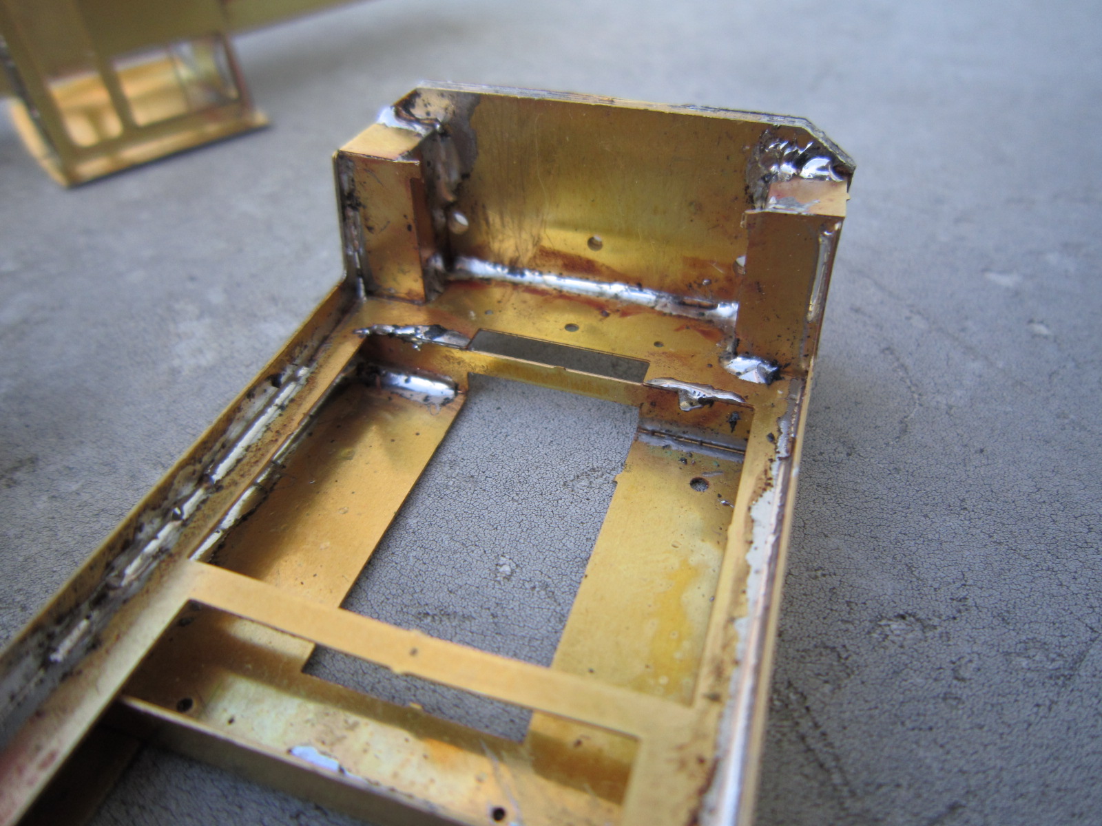

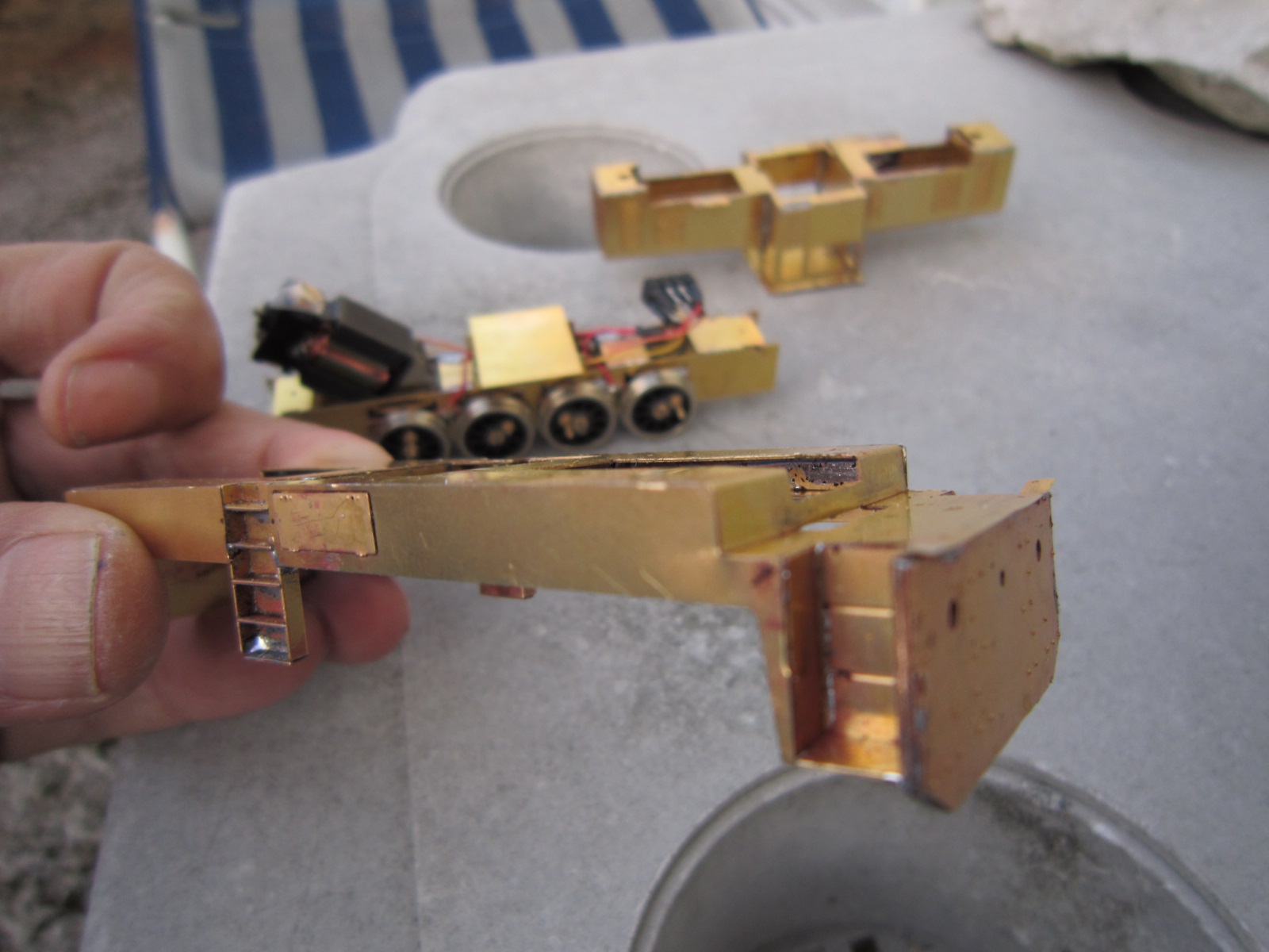

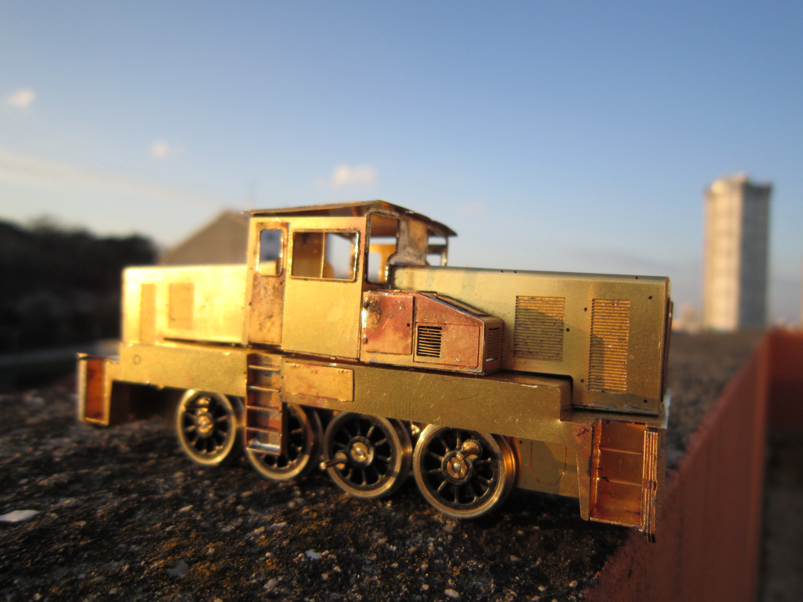

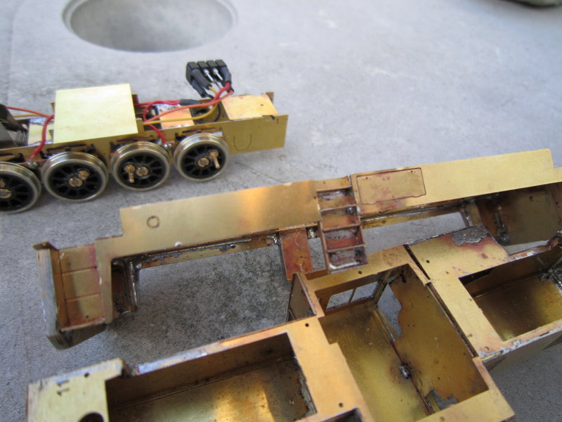

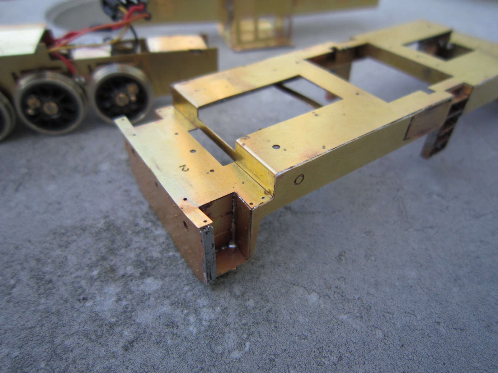

Viene muy bien el esquema para preguntar donde van algunas piezas, subo estas fotos, de como lo llevo, e techo solo esta "presentado con dos puntos de soldadura.Tengo que bajar un poco mas el motor, falta un menos de un milimetro para que encaje bien. Ya hay fotos en los distintos hilos de la bancada y de la carrocería, pero pienso que pueden ser útiles desde distintos ángulos.
Pregunta: ¿los orificios de las bielas deben estar justos o holgados, en el vastago?

Lalo, ese 306 lleva buen camino. Vas mas o menos como yo, pero yo todavía no he empezado con las tomas de corriente.
Cuenta como las has hecho por que yo pensaba pone un trozo de circuito impreso por debajo de la base de la cabina y ahí soldar unas tiras de bronce que froten sobre la parte de arriba de las ruedas.

Yo me decanté por hacerlo por el interior, tengo una lamina de contactos que vende Mabar, la he recortado al tamaño de dos ruedas , he soldado un cable en el medio y luedo con loctite he pegado un trocito de plasticard y lo he puesto en el medio y con un desatornillados fino otra gotita de loctite, para fijar el conjunto, una cosa importante es doblar un minimo las lamina en su parte mas exterior, para que haga contacto con la parte mas externa de la rueda, pues si toca el interior hace corto.

Tiene muy muy buena pinta lalo, una pregunta, ¿no te seria posible pasar el motor al 3º eje puesto al revés?, lo mismo asi te entra mejor, yo en el mio, tengo pensado meterlo debajo de la cabina haciendo una cosilla que tenia pensada

Por cierto lalo, las bielas, deben tener, el minimo posible, pero un pelin de holgura para asi ir bien, si es exactamente el diámetro del vástago, tendrán puntos duros lo más seguro al andar

No veo posible lo del motor en el tercer eje, por la inclinación que debe tener el motor, solo hacia afuera , el cuarto eje, y quitando la barra que va de lado a lado (ver fotos de los dos lados), el motor se inclina y baja mucho mas, hacia la cabina es imposible, a costa de hacer una carnicería con la bancada, además de cargarse parte de la cabina. El problema ,creo que viene al pasar el tractor a 1/87, hemos disminuido todo, pero el motor sigue siendo el mismo. creo que lo que ha hecho Alejandro, es lo único posible.

Acabo de descubrir, que en la bolsa con las calcas, los hilillos finos, son leds!!, ponerlos un reto, me gustaría ver una foto del motor y la posición del deje, pues a mi me queda 1 mm por cerrar el capó, tiene que ir mas abajo, aparte que fuera, si le fuerzo las inclinación el motor se frena, y tengo la impresión que si es ruidoso es por resonancia, pues fuera, solo el chasis, no hace tanto ruido.
