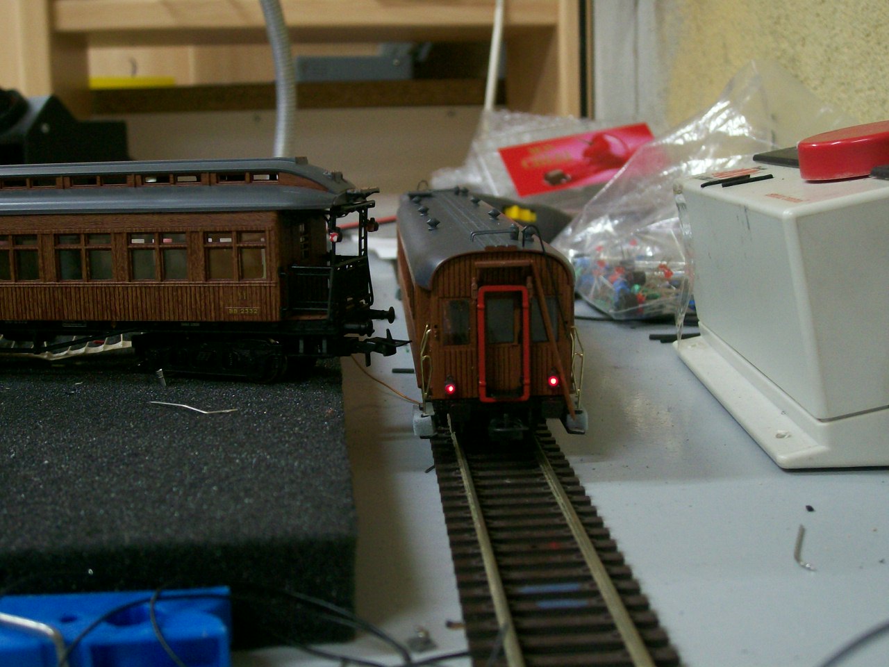

Hola a todos, aparte de que todo lo que decis esta bien, pero si de final de cola va un coche ??, haber si os gusta esto, ahora me voy de puente, un saludo

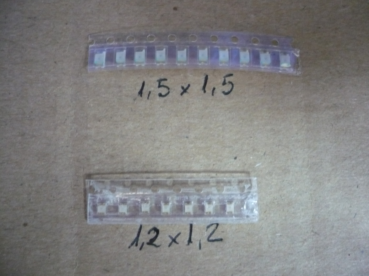

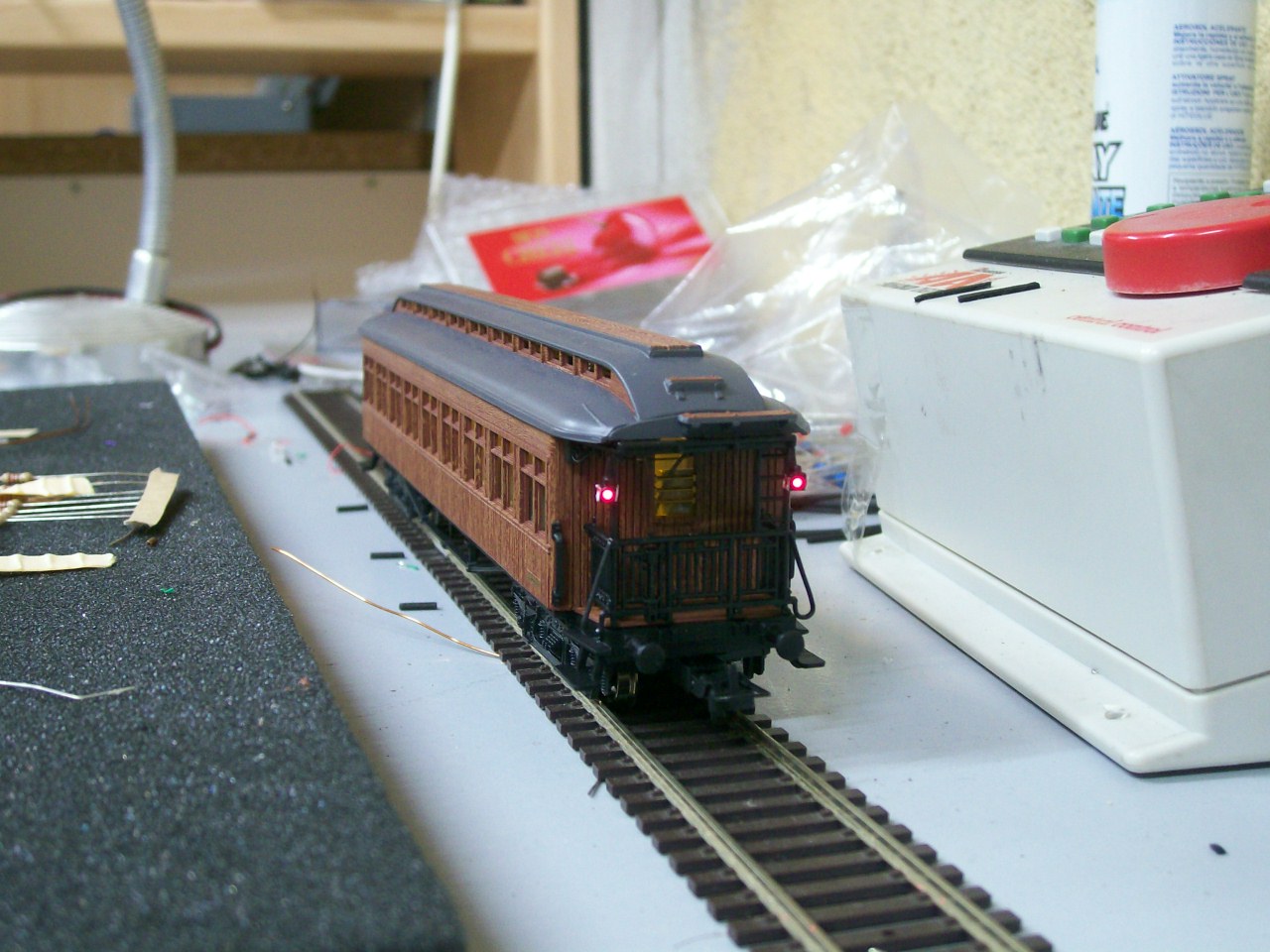

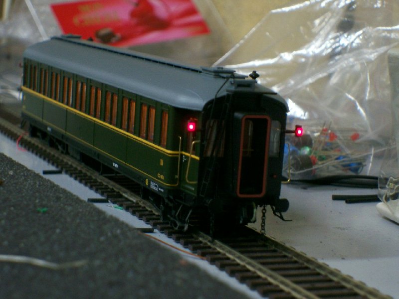

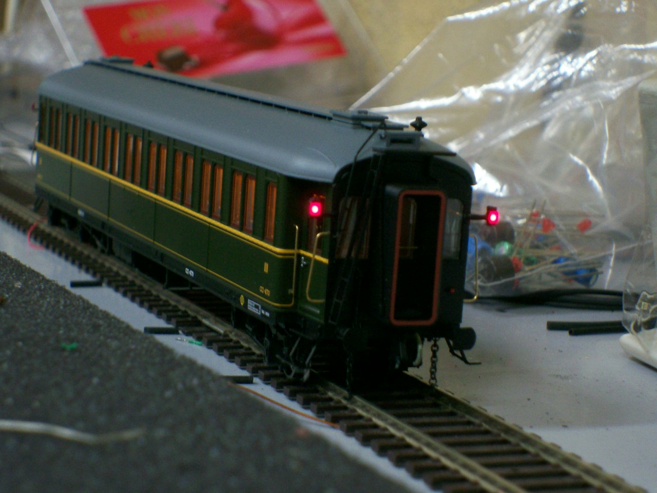

Hola a todos, solo os podre contar un poco como fue la cosa, lo echo echo esta y no tengo fotos de su historia, el costa les coloque unos faroles de Viessmann ref.5069. Bienen dos faroles, dos resistencias y un puente rectificador, para lo del funcionamiento ebn 2 y 3 carriles y digital, los compre en canillejas, no recuerdo el precio,aunque me parecio caro.Le hice en el banderin del balconcillo 2 agujeritos para pasar las patas de los diodos y para la conexion aprobeche que era con iluminacion, aunque la resistencia que traia no me gustaba puse una de mas valor. Para el verderon utilica unos didos smd de 1,5 X1,5, le solde cable de una bobina que biene barnizado, asi me hacian poco bulto,los colocas disimuladon detras del soporte del farol y.... .Hay que quitar los 4 cristales, el agujero de soporte del farol lo agrandas, pones una resistencia a gusto, aprobechas y pintas el baño y vuelves a montar todo com mucha paciencia y cuidado, despues de esto encontre diodos de 1,2, algo mas pequeños y mas facil de estorpear, para un testero necesitas 4 ó 5 diodos, si ers torpe como yo y en el de iberten use diodo de 1,8

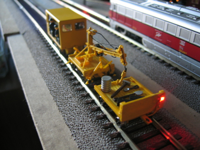

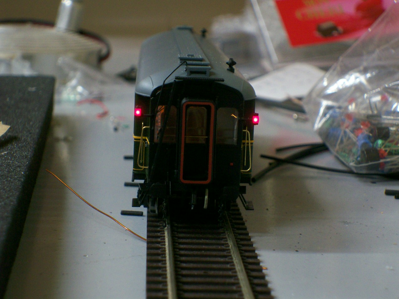

Os remito una foto del piloto posterior de mi dresina, que tambien conoce Felipe, ¿así que no conoces esos leds?, lo que pasa es que no te acuerdas Albatros.
- 087.jpg (166.21 KiB) Visto 5976 veces

tienes razon Gille, sera el alzeimer o bien la pila (de años), tengo de esos led en rojo, pero siguen siendo grandes para la N

Yo no es que pueda vacilar mucho de buena vista, pero una lupa obra milagros en estos casos. Si alguien se decide a usarlos, yo empleo dos tecnicas. Una es poner flux en cada uno de los contactos del led y tener estañada la punta del cable. Queda una soldadura muy limpia y corres menos riesgo de freir el "bichito" (teniendo en cuenta que la punta de mi soldador tiene 1 mm de diametro. Es mas grande que el led). La otra tecnica que uso, es aplicar un poco de cola blanca con la punta de un alfiler en la parte trasera del led y posicionarlo donde interese. Una vez seca la cola, hago el contacto y dibujo la "pista" con pintura conductora.
