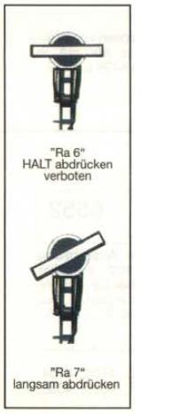

Señales de Maniobras ( Rangier Signale ):
En las estaciones hay dos tipos de vias:
- Las principales, gobernadas por señales principales de palas.
- Las secundarias, gobernadas por señales de maniobras.
El permiso para proceder ha hacer maniobras en la estacion solo puede venir de dos sitios:
- Por la señal de maniobras que este en posición de maniobra permitida.
- Por permiso verbal del operador de desvios, (que suele estar en la caseta de desvios, Stellwerke).
Las señales principales de palas independientemente de lo que marquen, no influyen para nada en las maniobras, solo las señales de maniobras.
Un tren haciendo maniobras que tenga permiso de su señal de maniobras puede pasarse una señal principal de palas que este en posicion de paro (Hp0) dentro de la estacion , simplemente la ignora.

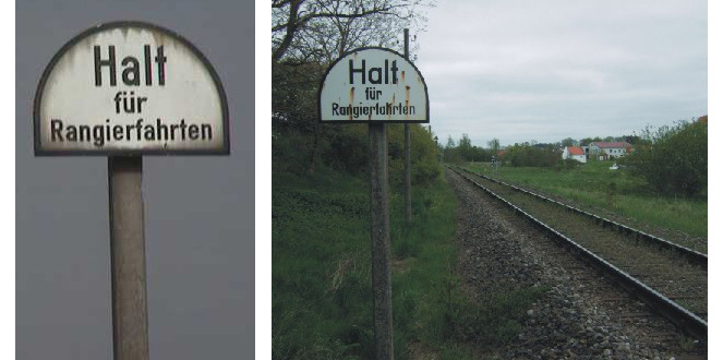

Las maniobras en una estacion no superan los 25 km/h, y no pueden sobrepasar nunca los limites de la señal de entrada a la estacion (digamos que esa es la frontera).

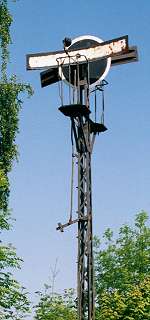

Esta frontera esta marcada con la señal fija de pizarra RA 10 que se pone dentro de la estacion un poco antes del semáforo de entrada:
RA 10.jpg (81.99 KiB) Visto 1448 veces

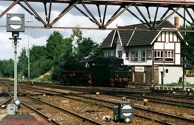

Las señales mecanicas de maniobras de la epoca II se resumian prácticamente al empleo de esta señal (Gleisperrsignal), las hay altas y bajas de entrevias:
Sh0 = maniobra no permitida.
Sh1 = maniobra permitida.

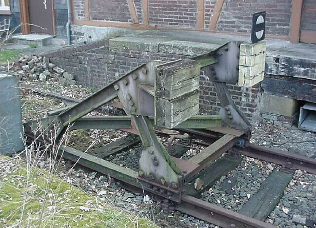

En todos los topes de fin de via hay que poner una pero en forma de panel indicando Sh0:
Existia una mecanica y tambien otra de luces (Abdrücksignale), pero esta se utilizaban en estaciones de clasificacion de mercancías medianamente grandes. Se colocaban al principio del lomo de asno:

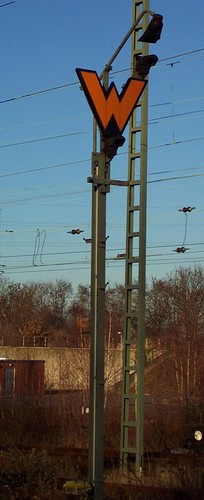

Después tenemos la señal de maniobras (Wartezeichen) RA 11 que hace prácticamente la misma funcion que la otra de maniobras pero se utiliza en las instalaciones de zonas anexas a la estacion, como depositos de locomotoras, talleres de mantenimiento, almacenes, etc.:
Las hay sin luz, y entonces el maquinista tiene que esperar a que le den permiso verbal de un agente de circulación para pasar.
Las que tienen luz, tienen dos ordenes:
Luz apagada Sh0 = Maniobra no permitida.
Luz encendida Sh1 = Maniobra permitida.
Despues veremos donde se colocan todas estas señales.
