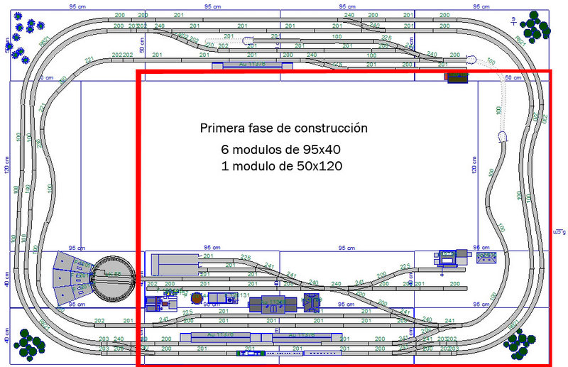

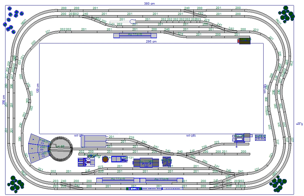

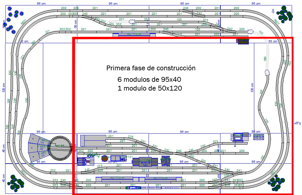

He tenido que hacer una pequeña rectificación en el tamaño del tablero, porque estoy haciendo los modulos de 95x40 en la zona de la estacion principal, asi que se queda ahora a 380 de largo por 250 de ancho y he tenido que retocar el trayecto, esta vez me he creado unas flexibles para las curvas exteriores que las he hecho de 600 mm. de radio la más exterior y 530mm. la interior, creo que de recorrido se acerca más al real que las de 435 mm. de las curvas standard, hay ciertas rectas que retocare cuando las coloque dandole pequeñas curvas y las que se ven aqui más cerradas en las 2 vias exteriores, seran un poco menos con las vias flexibles, ya que no quiero que descarrile un AVE a toda velocidad.
Es posible vva1881 que me pase a las peco code100, ya que la variedad que tiene las flexibles con distintos tipos de traviesas son interesantes.

Ganas? ya estoy montando el armazon de las bases de la primera fase, si que tengo ganas.
Seguramente me dare una vuelta por las tiendas de aqui para ver quien tiene vias flexibles y que disponibilidad para ver con cuales me quedo.

grejaul sigo alucinando con el espacio de que dispones, que suerte macho. Por cierto pedazo de estación compañero vas a tener faena para montar todo eso.
A una cosa! he visto que el límite de uno de los módulos coincide con algún cambio, no se te ocurrirá cortar los cambios verdad?

jejeje, pues no voy a cortar ningun cambio, desplazare un poco los cambios para que no coincidan con las uniones, ni cerca de los refuerzos, para poderles meter el motor sin problema, pero eson son solo pequeños ajustes, con la flexible no tendre problemas para hacerlo.

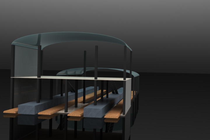

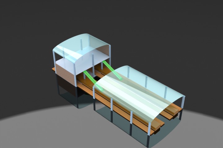

Bueno, a partir de aqui tengo que empezar ya a comprar materiales de vias, dentro de poco empezare a colgar fotos de como estan las bases ya compuestas y el inicio del trazado de vias sobre las bases, de mientras para ir abriendo boca os coloco el primer esbozo de la estacion principal que estoy diseñando para la maqueta.
Esta en su proceso de estructura, de momento muy basico, pero colocare despues de plantearmelo una estación flotante, tipo Santa Justa, con acceso superior y bajada a andenes de 1 a 4 en nivel inferior, llevando unas cubiertas para la estación y parte del anden, transparente, para poder ver el paso de los trenes por alli.
El diseño esta hecho en solidworks, este programa no tiene niveles de detalle elevados, pero es increible para hacer piezas y planos de estructuras.
Saludos y felices fiestas.
P.D. ire colgando mas imagenes de la estación según vaya terminando el diseño.
Vuelvo a editar para meteros estas vistas de la estacion flotante en video.

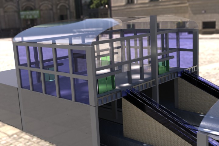

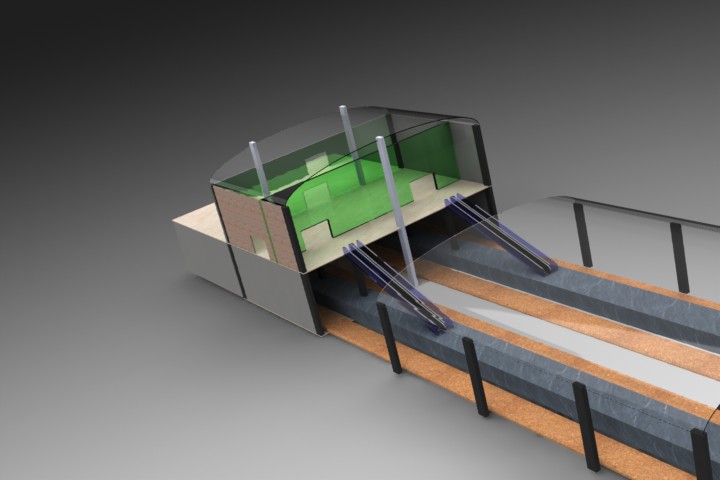

Gracias vva1881, pues voy a poner ya el definitivo de la estación, lo unico que quedaria por poner en ella son los mostradores interiores para sacar los billetes, alguna tienda, servicios y un par de sitios más de atencion y mantenimiento del personal de estación.
Lo tengo todo desglosado en planos para ponerme ha hacerlo ya, me faltan solo unas maderas para las vigas y unas maderas para las bases, el resto lo tengo. Me acorde que tenia policarbonato transparente de 2mm. que compre para hacer unos joyeros y me queda de sobra para hacer las paredes y los pasamanos de las rampas, hare videos y fotos segun lo vaya montando para que se vea, seguramente lo pondre en un nuevo post, ademas de continuar con este una vez que este hecha y montada sobre la maqueta.
P.D. Pongo la imagen de cerca para ver detalles, el resto es más o menos como se ha visto en los mensajes anteriores.
