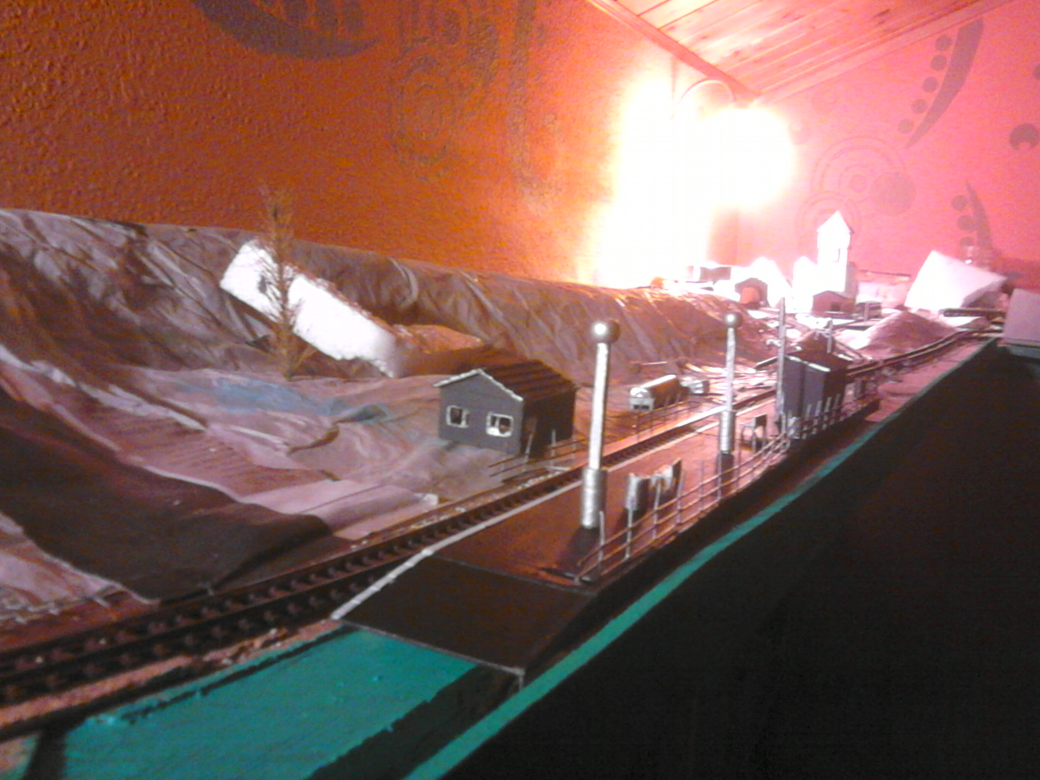

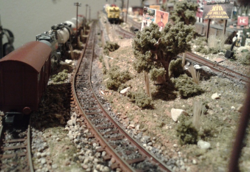

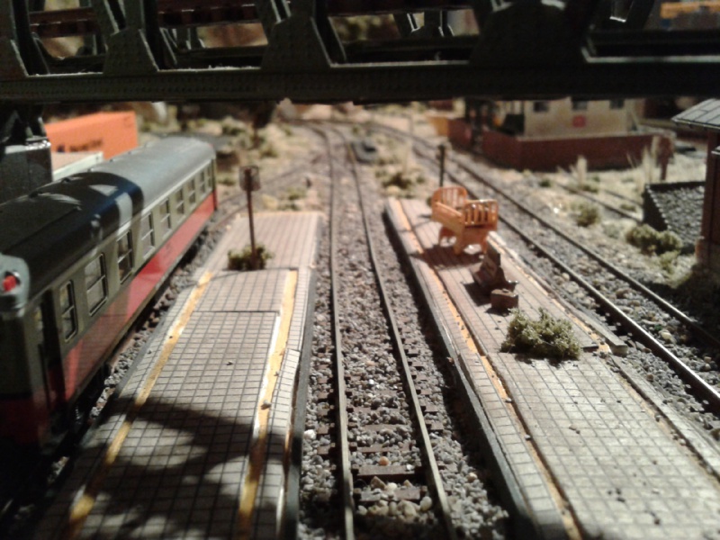

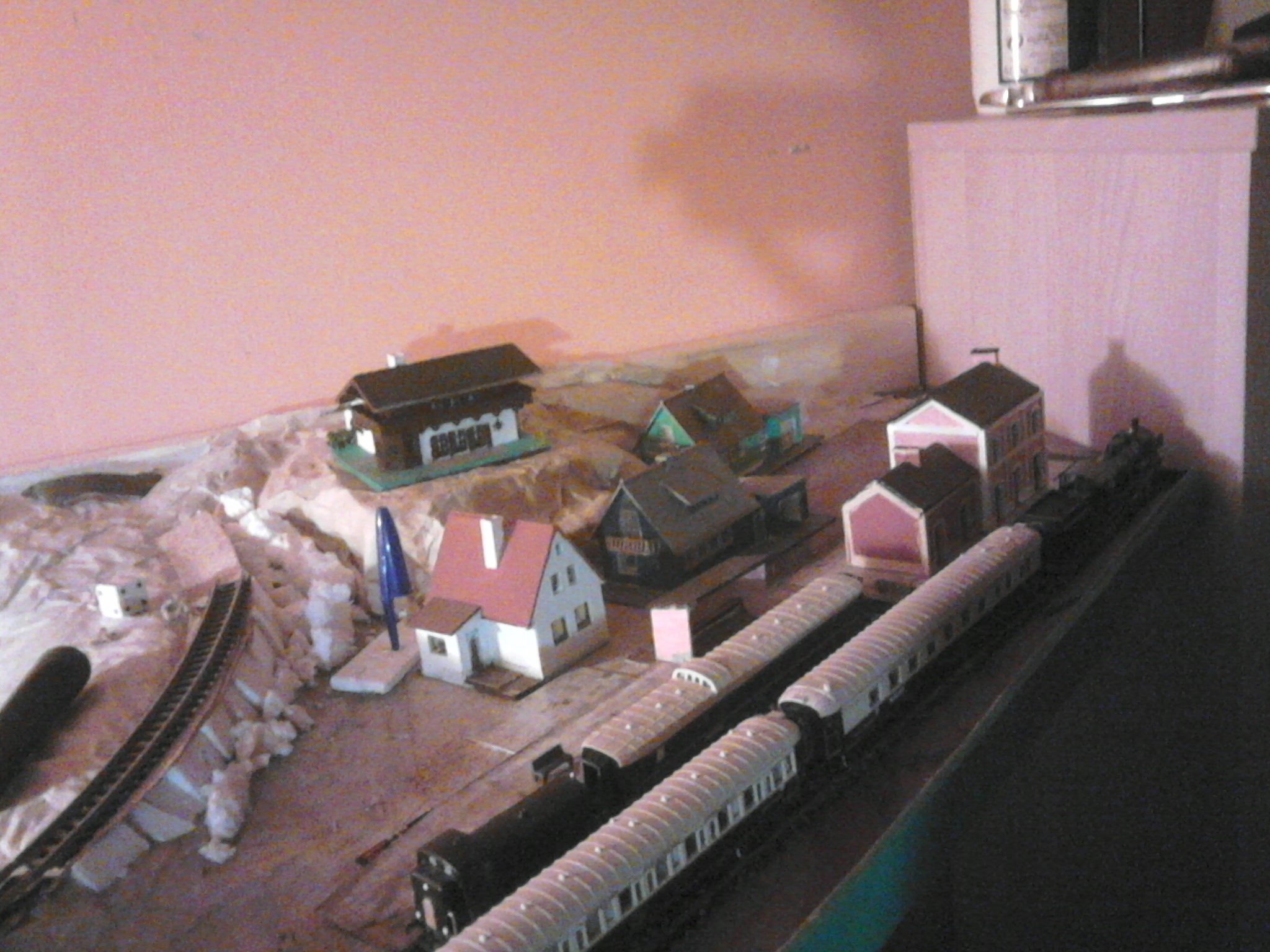

Buenos días compañeros de afición,
tras una visita a la casa de mis padres (pues es donde tengo instalada la maqueta que estoy construyendo) hice unas cuantas fotos que consideré oportunas compartirlas con vosotros, para enseñaros rincones de la misma que aún no había enseñado, como por ejemplo la estación central y la entrada al puente de hierro , que cruza en diagonal sobre la estación que yo denomino central.
Ahora estoy construyendo la zona de la terminal de contenedores y un pequeño depósito de reserva de tracción con capacidad para dos locomotoras, situados ambos en la zon Oeste de la maqueta, que es la zona que menos llevo avanzada, así que espero terminarla en los próximos meses, ya que me encantaría volver a montar la electrónica que en su días desmonté, ya que instalación resultó ser una verdadera chapuza.
La desmonté aparte de ser una chapuza, para evitar caer en la tentación de poder jugar con la maqueta, aunque a nivel de tracción (digital) es completamente operativa, a excepción de los desvíos y los retromódulos.

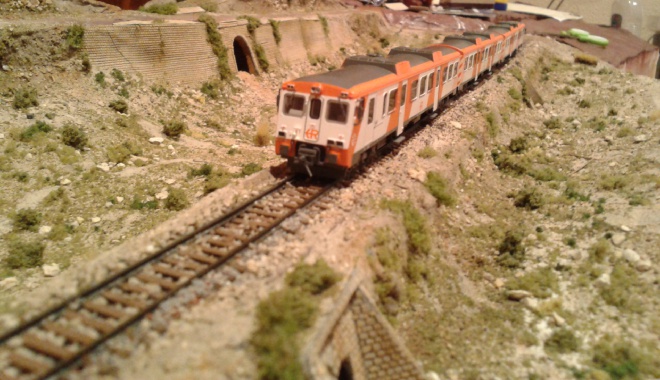

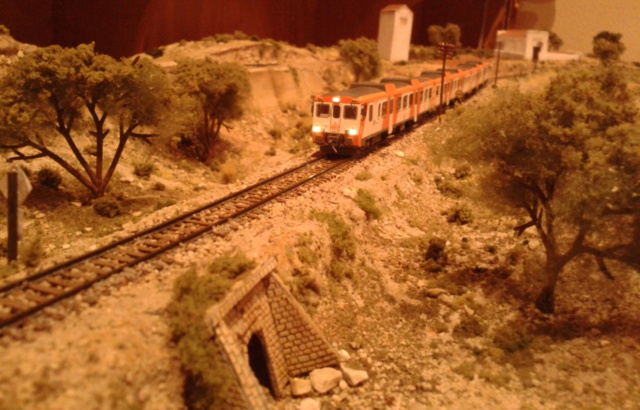

Renfe 7600 en rampa de ascenso con carriles envejecidos

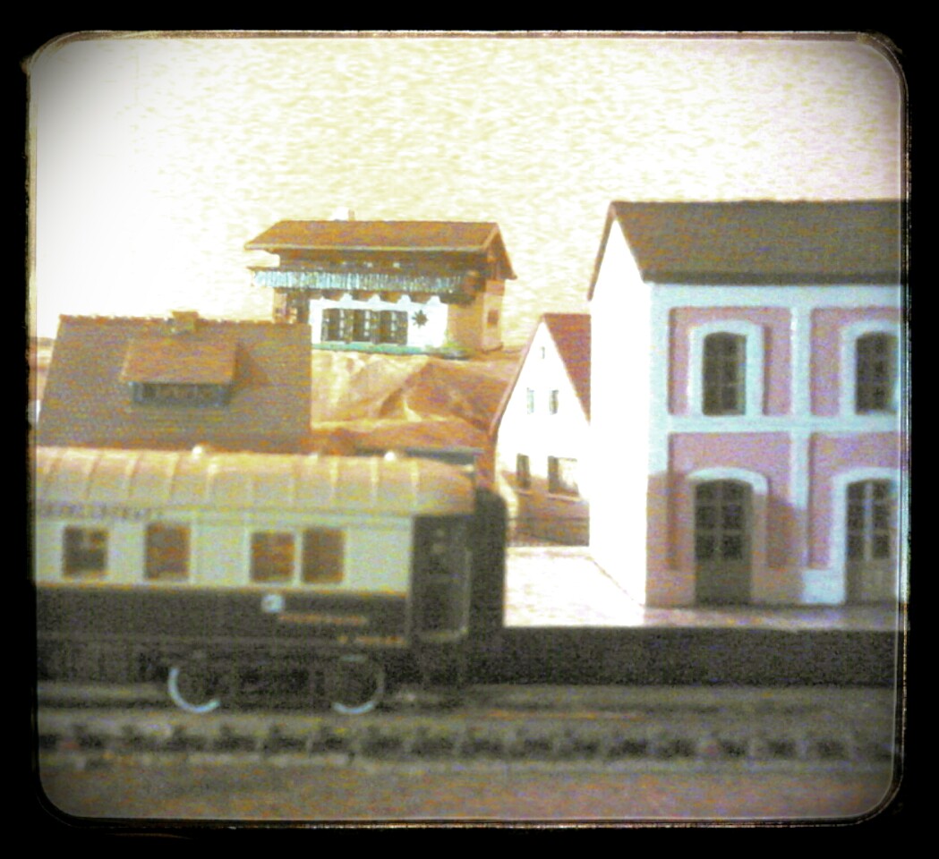

Andenes autoconstruidos de la estación Diagonal Central

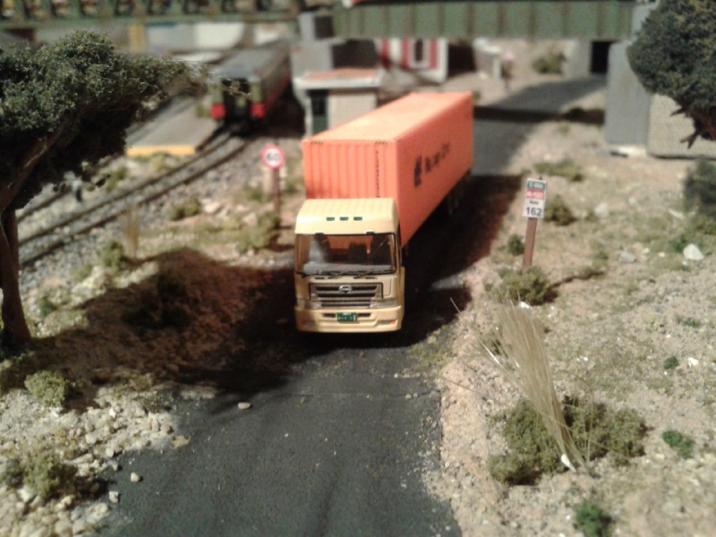

Camión portacontenedor por la carretera comarcal de Toledo...(Marca japonesa TOMIX)

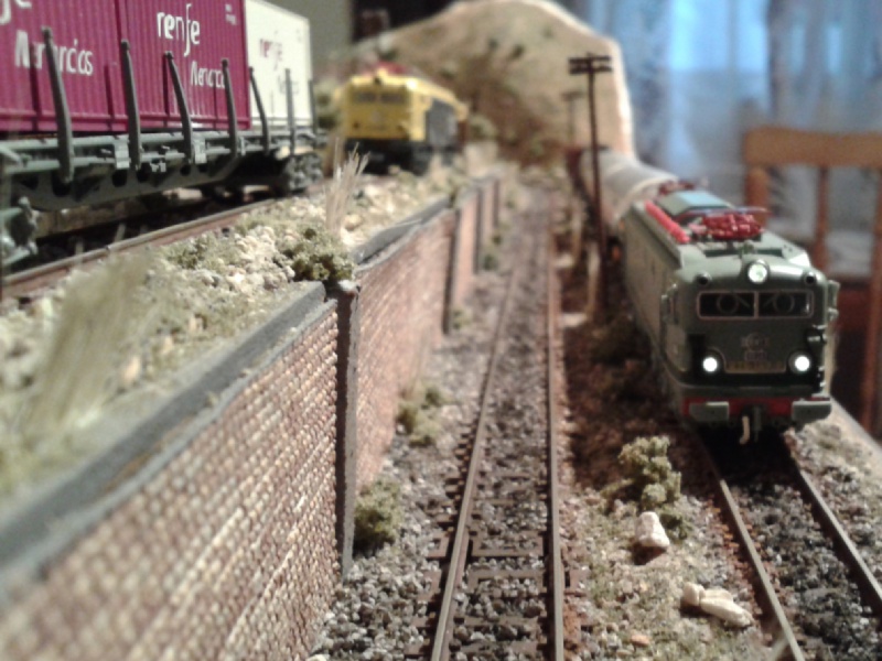

Cruce de los caminos de hierro

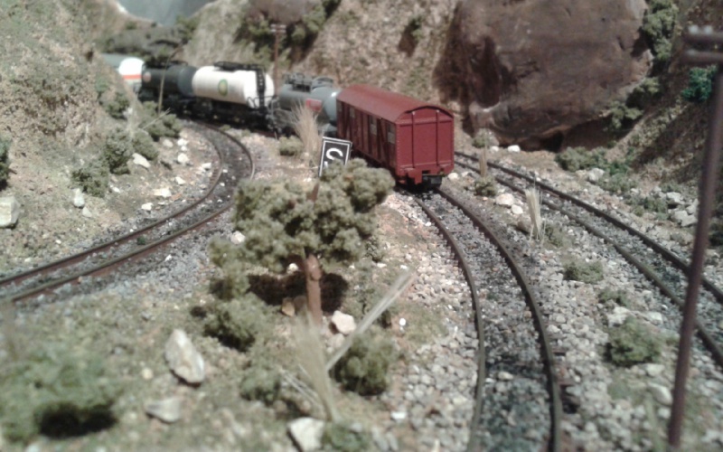

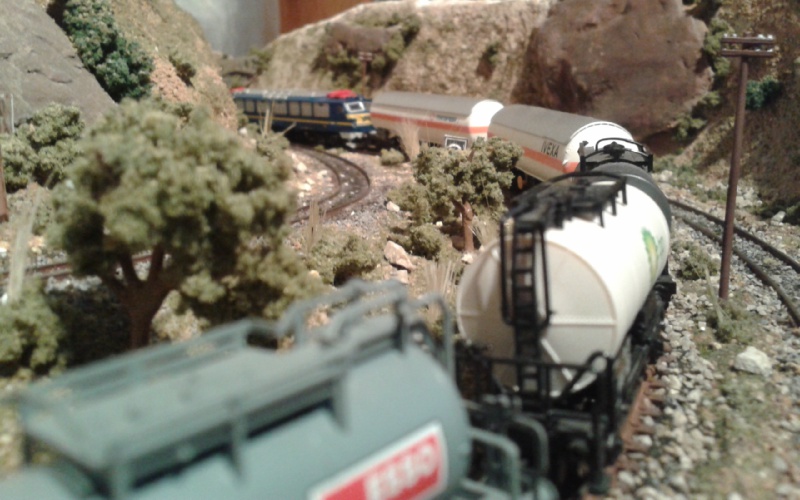

251 arrastrando un convoy cisternero en la curva de entrada al puente de hierro
Otro ángulo del cisternero de hidrocarburos

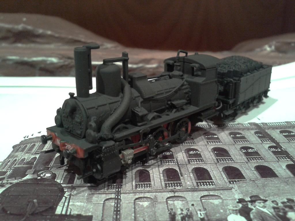

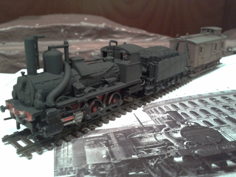

Después de mucho tiempo sin actualizar este hilo me dispongo a compartir aquí con vosotros los dos nuevos proyectos en los que estoy embarcado, una locomotora de vapor 030 basada en la 1477 ex-Norte , y un par de módulos (conjunto recto-curvo) basado en la línea del Central de Aragón, en su ascenso desde Caudiel, que estoy realizando junto con unos amigos. La carcasa es de una Bourbonnais de colecciones ElPrado, debidamente vaciada con la dremel, y el chasis/ténder(conjunto motor) es una Fleischmann Piccolo 7124 que pude conseguir a buen precio en una famosa casa de subastas.

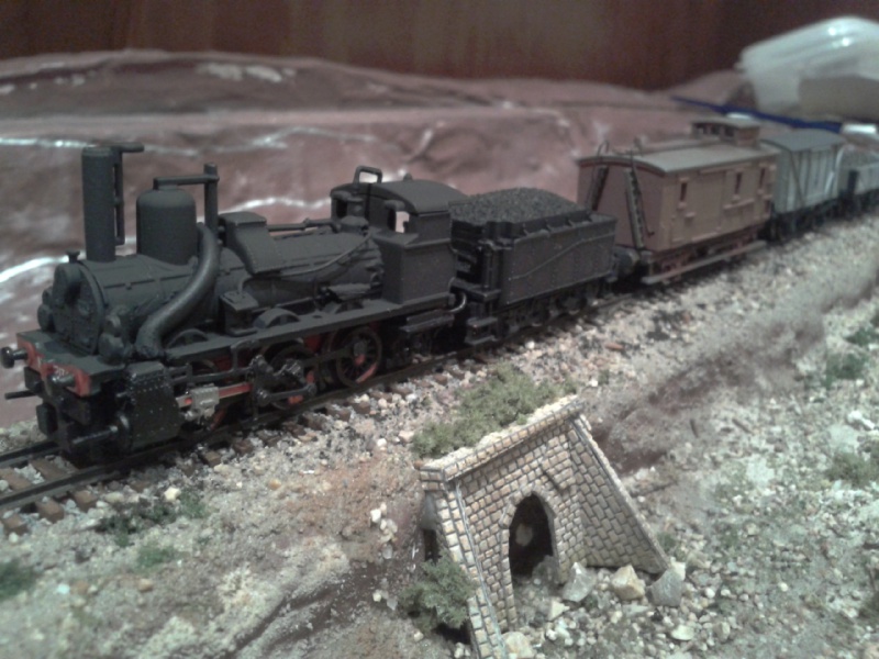

Aún no está terminada, pues faltan pintar los tubos, faroles, placas de numeración, pintar la banda roja y sellar la carcasa con barniz. Intentaré digitalizarla, pero como en teoría solo va a rodar por unos módulos basados en el Central de Aragón, que estoy realizando junto con unos compañeros.
Modelo real :

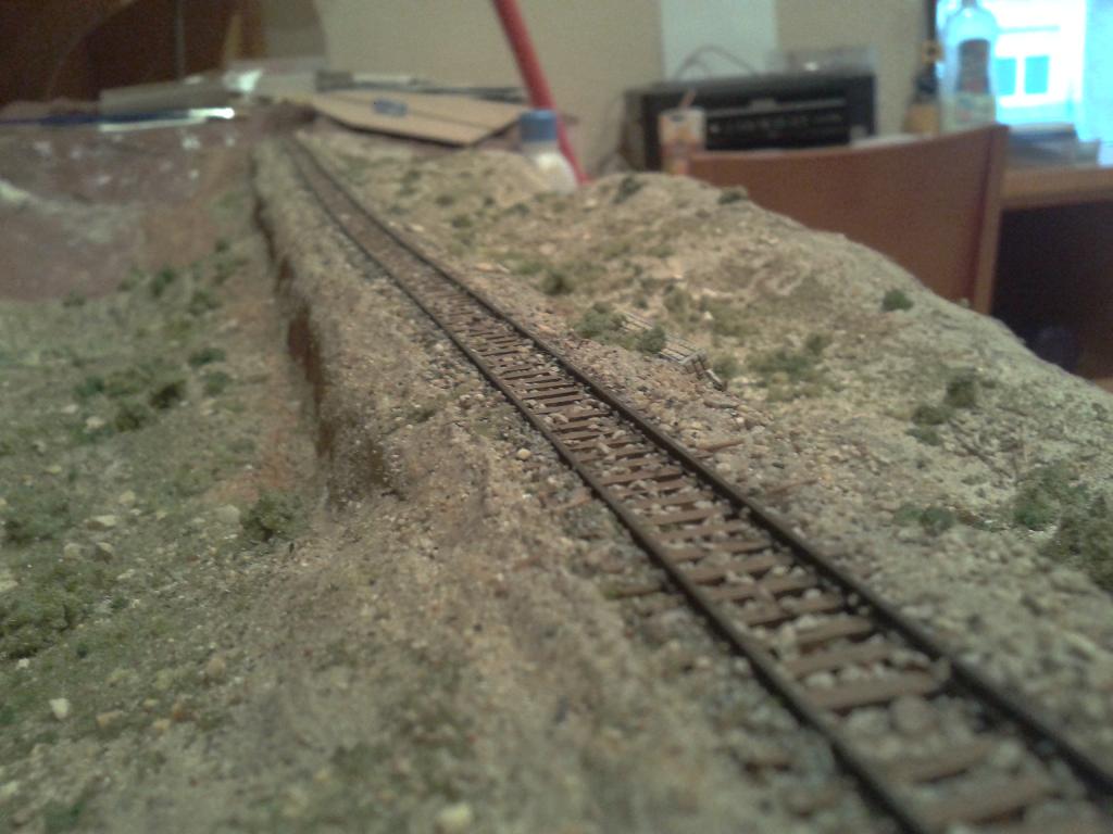

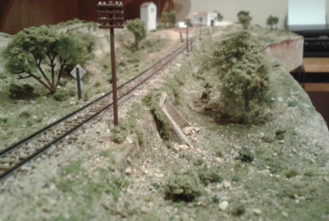

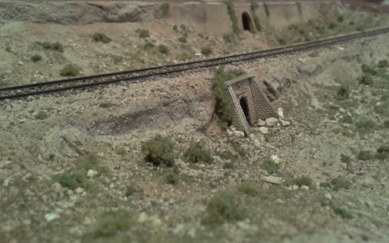

Los módulos aún están lejos de que estén terminados, lo que se muestra en estas fotos es la "primera" capa de decoración de los mismos, antes de plantar los primeros árboles y detallar el conjunto (charcas, señales, y más flora detallada).
030 recién salida de la cabina de pintura.La foto de fondo es la plaza de toros de Valencia, cuando la línea del ferrocarril se extendía hassta la antigua estación (antes de la del Norte) que llegaba hasta la mismísima plaza del ayuntamiento (hoy desaparecida)
Módulo recto del Central de Aragón en construcción
La vía del módulo es MicroEngineering code55
Otro ángulo de la 030. Adviértase de que los laterales del chasis no están pintados, en parte porque desmontar el bielaje y las ruedas me dá respeto, ya que las ruedas están encajadas por presión...

Que bien te esta quedando el modulo! Que has usado para los flocados xq veo muchos tonos verdes, marrones...?
Mensajes: 83
Registrado: 23 Mar 2011 23:34
Hola Rubén,
Para los flocados y "turfs" ,en estos módulos que estoy construyendo,he usado distintas referencias de Woodland Scenics, colores que van desde el Earth Color pasando por verde oscuro, verde oliva , turfs amarillo y negro. El resto de las tonalidades marrones, la dá la misma base del módulo, que son tierras blancas y marrones tamizadas y espolvoreadas al gusto, junto con piedrecillas y naturaleza muerta, ahí ni hay secretos.
Por cierto, tu maqueta ,pasito a pasito te está quedando fantástica, me encanta ese sabor tan ibérico que le estás dando.Saludos

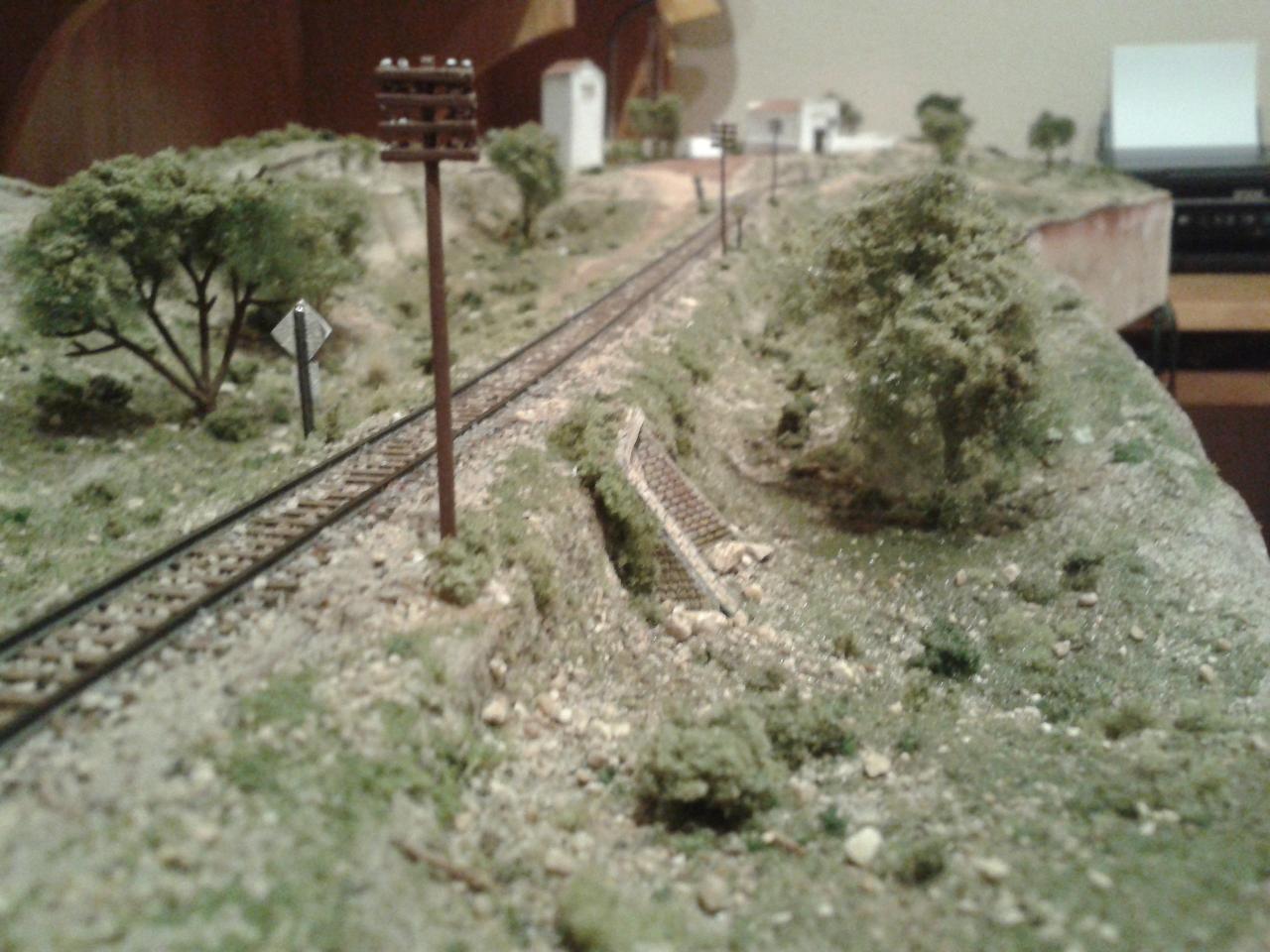

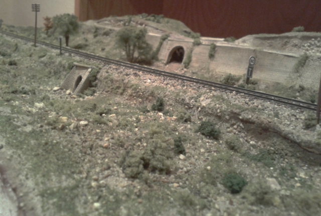

Así es como va quedando el módulo recto, que empalma con uno curvo, que es donde la vía del ferrocarril minero de Sierra Menera se introduce por un túnel por las entrañas de la localidad valenciana de Caudiel. El módulo curvo no está terminado, ni siquiera el resto , en el que faltan los árboles y muuuuuuuuchísimos detalles, que según me vayan entrando las ganas iré haciendo. Saludos !!
Vista general del módulo Recto del Central de Aragón junto con el puente del ferrocarril minero de Sierra Menera

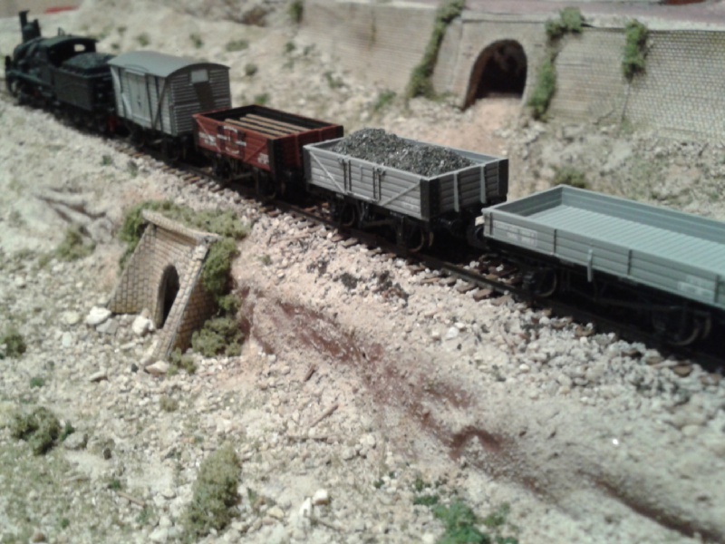

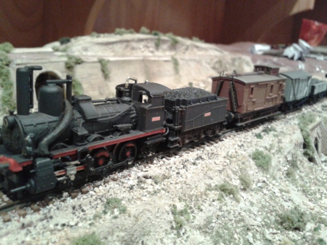

Convoy de época II con vagones de dos ejes de Norte ,siendo remolcados por una 030 exNorte.

Que pasada! Voy a intentar mezclar un poco mas de colores en la mia. Hay algunas zonas q me resultan muy verdes... Gracias por la explicacion. Oye, cuando dices tierras, son del campo o bolsitas compradas?
Mensajes: 83
hola Ruben, las arenas son de descampados de valencia, tamizadas, nada de arenas comerciales.un saludo

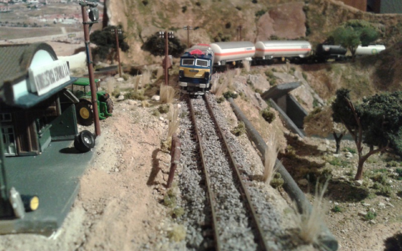

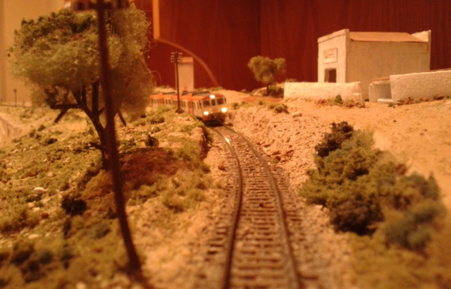

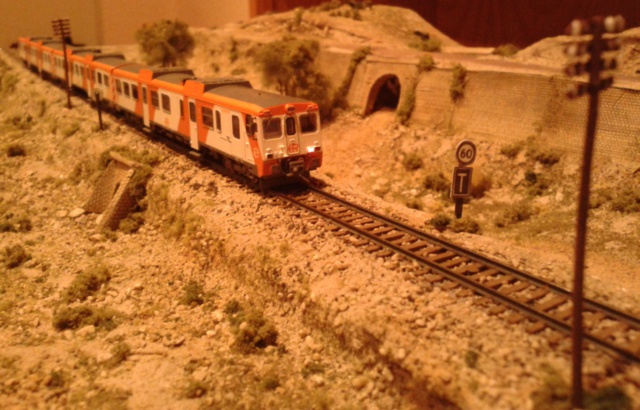

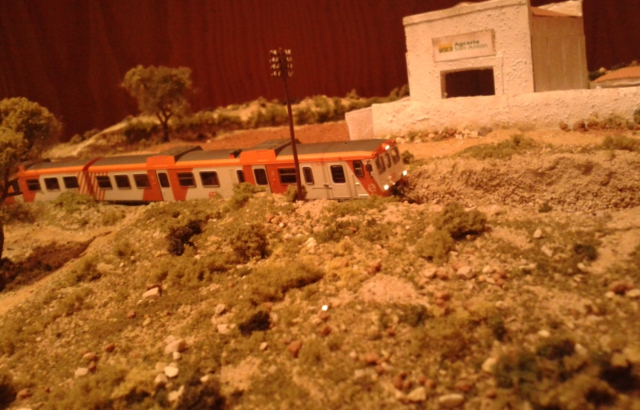

Muy buenas tardes, queridos compañeros de afición :

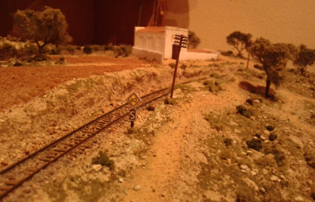

Después de tenrr los módulos del Central de Aragón un poco parados, he añadido algunos elementos decorativos, sobretodo en el módulo curvo, que es el que enlaza con la estación de Caudiel, y en el cual , en el punto en el que la línea del ferrocarril minero de Sierra Menera se introduce en las entrañas de la población castellonense de Caudiel.
Se han añadido edificaciones de construcción artesanal, como una caseta de transformación y un almacén agrícola. Los edificios se han construido usando cartón pluma, cartulinas de diferentes espesores, y para hacer el relieve de las paredes y muros, se ha espolvoreado por la superficie arenas pegadas con la mezcla universal de cola blanca,agua y lavavajillas. Los árboles han sido construidos usando Armature Trees para el tronco y ramas,Polyfiber y diversos flocados verde oliva de Woodland Scenics para crear cerezos,alcornoques y encinas (imaginación al gusto).
Los cartelones Renfe : Impresora, trozo de carril de 1.2cm y para la chapa del reverso se ha usado tapa de yogur. Aún quedan detalles por añadir, como una pequeña acequia de riego, más plantaciones para los "araos", vallas, en fin...De esas cositas para que el conjunto parezca más realista.
Tan solo son dos módulos que formarán parte de un conjunto compuesto por 6 módulos más, un módulo de estación de Caudiel,y módulos de bifurcación para los bucles de retorno.

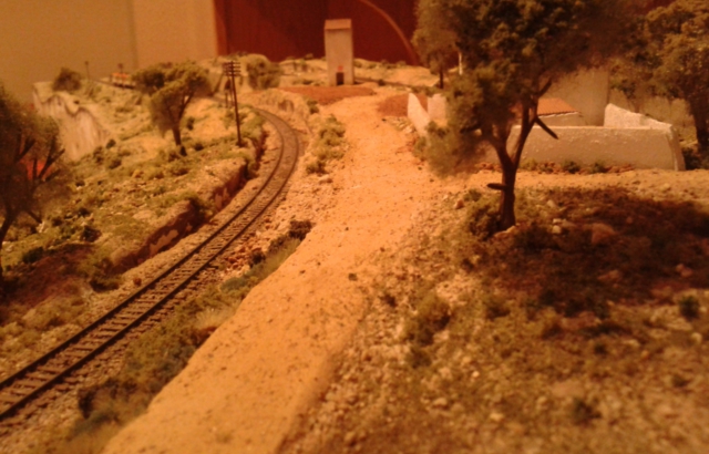

Camello 592 Saliendo de la estación de Caudiel
Camello 592 entrando en Caudiel
Almacén agrícola "San Antón SL"
Circulando por la trinchera
Vista aérea de la salida de Caudiel

Me entusiasma tu maqueta, sin embargo, con todos los respetos, la ambientación me resulta demasiado árida. Le falta vegetación. La zona de Caudiel, Viver, etc. tiene mucho agua y hay más verde en el paisaje. El escenario que representas me recuerda más a otras zonas de la línea por Aragón mucho más arriba.
Todo sea por crítica constructiva, ya que, repito me gusta mucho el tema que has elegido y yo sería incapaz de hacerlo ni la mitad de bien.
Ánimo y a seguir con el proyecto.

Yo no conozco esa zona, así que no puedo valorar el grado de realidad conseguido, pero también me gusta mucho esa ambientación árida que ha resultado. Es más o menos lo que busco para la maqueta que yo estoy haciendo, que veo me está quedando demasiado verde :-)

La verdad es que te doy totalmente la razón, esa ambientación sería más propia de la zona de Barracas que de Caudiel. Así que como los módulos no están del todo terminados, procuraré poner más árboles y darle más vegetación, de colores más vivos. Gracias por el consejo, lo tendré en cuenta, y cuando lo tenga os mostraré los resultados. Saludos

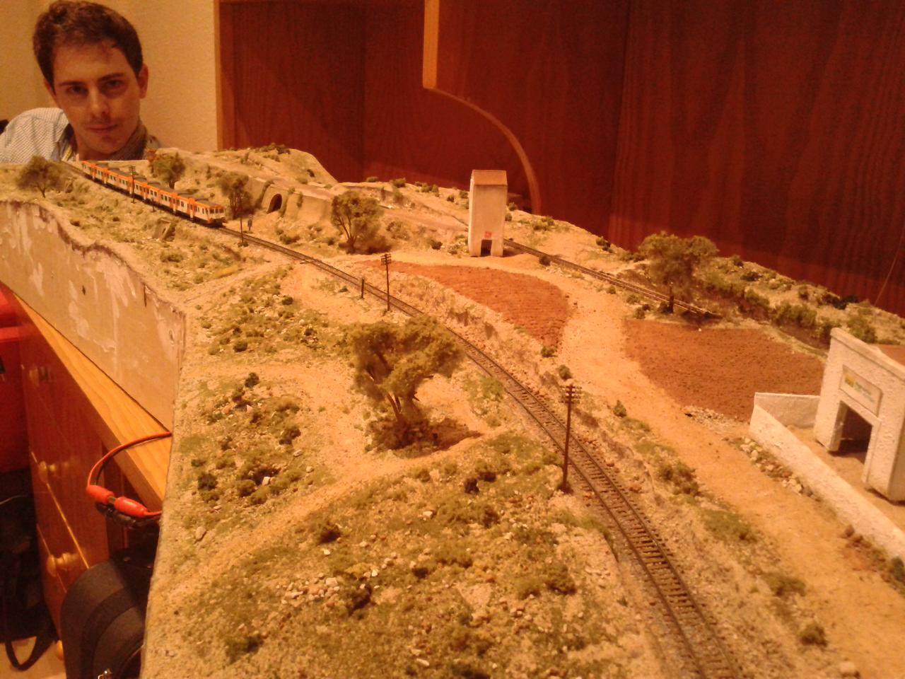

Pues ahora mi principal fuente de trabajos son los módulos, y ahora, recientemente, después de tener un año parada la maqueta de casade mis padres (y por "presiones" de mi padre) me he puedo a acabarla de una vez por todas, que son unos pocos retoques. Ahora la miro, y a pesar del ambiente "ibérico" que traté de conseguir, la veo muy "infantil" , muy "scalextric" pero es lo que empecé allá por el 2009 cuando no tenía ni idea de modelismo y menos conocía la maravillosa serie de libros de "Modelismo Ferroviario". Pero allí está , y me lo paso en grande cada vez que voy, al menos ahora ya están operativos los desvíos en digital y se puede jugar con ella.
En cuanto a los módulos , os dejo par de fotos :
Perspectiva desde el módulo recto, en la entrada a la Estación de Caudiel
El conjunto modular Recto+Curva, normativa Club-N España.
