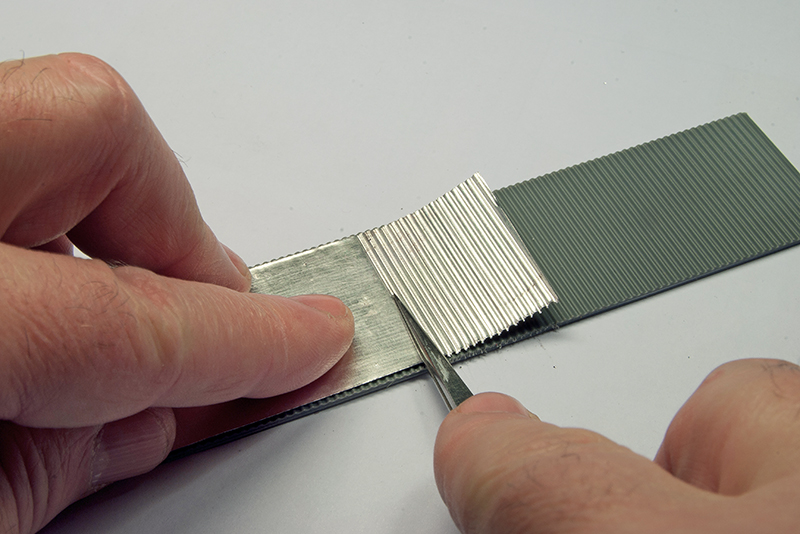

Para hacer este tipo de tejados o parchear los tejados viejos:
Material a utilizar: cápsulas de las botellas de vino. No sirven las de plástico, sólo las de chapa estañada , son más maleables y se adaptan a reproducir superficies por presión.
Antes de darle la forma se alisan:
En este caso se ha utilizado una superficie con rugosidad, haciendo presión con una pinza se consigue el efecto ondulado.
También, creo que lo he explicado en otras ocasiones, se puede fabricar un artilugio que consiste en en pegar unos tubos a una base, como se ve en la imagen. Se pone la lámina de metal blando entre ellas y se presiona.
Lo bueno de esto, es que os podéis hacer varios con distintos grosores de tubos para tener distintas chapas onduladas.
He cortado y pegado la lámina en una forma que se ajustará a un tejado. Cuantas más chapas más chapucero parecerá, que es lo que me gusta.
Para pintar las chapas he mezclado estos tonos de color. No se deciros la proporción, es el ojo el que me dice el color. Como veréis son distintas marcas, estas tienen sus propios diluyentes que sólo diluyen su marca. Pues bien, el limpiacristales, los diluye todos: Vallejo, Andrea, Tamiya, AK,... Utilizar el translucido, el azul (Cristasol) os contaminaría de azul el tono que hagáis.
Para hacer los desconchones, en vez de utilizar el Heavy Chipping de AK interactive, he utilizado ese pincel de pelos duros de plástico, y el óxido (rust) de Vallejo.
Hay que mojar el pincel en la pintura, descargar el exceso y puntear lo más vertical posible.
Para hacer el óxido circundante he utilizado estos dos tonos de óxido de AK Interactive: el 706 y 707; primero el claro y luego el oscuro.
Para hacer la suciedad del óxido he utilizado los polvos de estos tres tonos de pastel más el negro: se impregna el pincel en ellos y se frota; primero el tono claro y se acaba con el negro.
Chapa puesta sobre este tejado de Uralita.
Espero que haya gustado y le saquéis partido.

Y yo digo , no hace falta hacerse ningun arrilugio , pegando tubos ni nada parecido.
Con coger dos trozos de la " plantilla" y poner el papel en el medido y apretar simmplemente sale por que al entrar una acanaladura en la otra deja la marca echa .
Bueno esto lo digo amodo de idea , por desgracia no puedo probarlo ahora mismo hasta el fin de semana por lo menos por que no tengo nada en casa, bueno el vino si.....

Por cierto el otro día en el trabajo ví unas correas de motores tipo cremallera que nos pueden hacer la misma función , lo he probado y el resultado es el mismo , si le damos al coco las hay trapeciales como la correa de distribución de los coches(creo que son así), bueno las hay de diferentes tamaños , ideales para nuestro hobby, ya os subiré alguna foto.Puedo estar equivocado pero las impresoras tambien llevan , no estoy muy seguro de ello .

¡Muchas José Manuel! Buena idea. La verdad es que si es un poco grueso. Pasandolo a escala 1/1 no me imagino unas uralitas de 13 cm :mrgreen:
Pero es lo que tiene Auhaguen, no son malos y son baratos, en algún sitio tienen que pecar. :)
