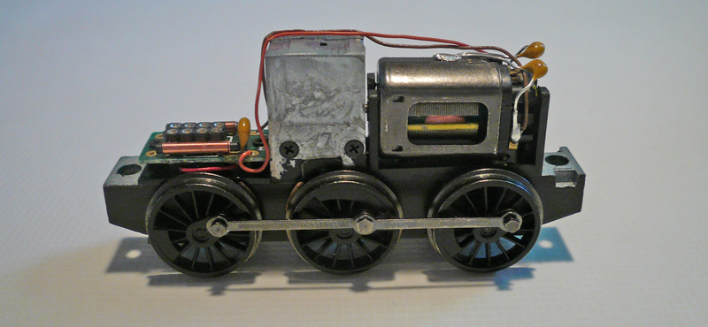

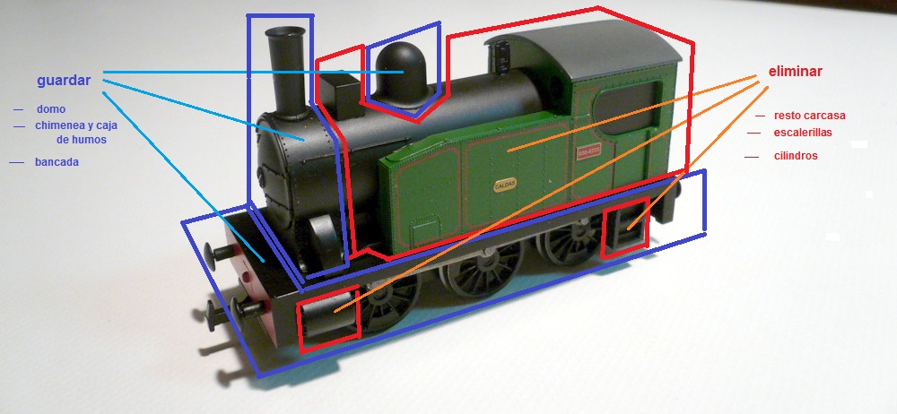

Hola Vinopeleon.
En realidad lo que resulta un poco alto es el plomo que lleva de lastre. Al acortar la carcasa en 3 mm., el lastre toca con la parte interior de la caldera, pues la curvatura de esta toca en las aristas laterales superiores del lastre.
Yo lo solucioné dándole una forma redondeada a la parte superior del lastre para que se adaptase a la forma interior de la caldera.

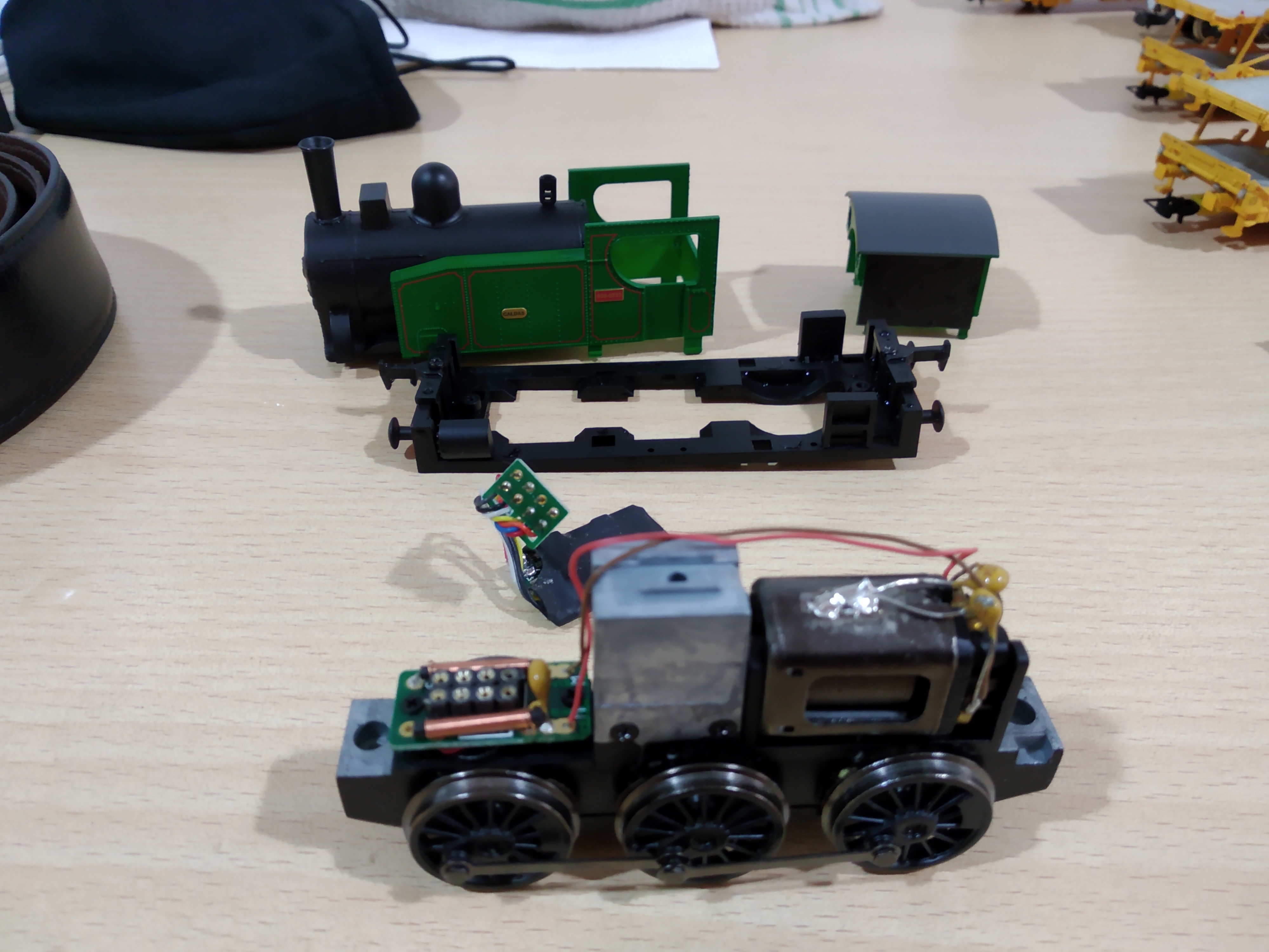

Refloto este hilo antiguo porque pega en él...
Para empezar admirar el trabajo de Mapel y de Jordi.
Para continuar...me he comprado a precio de risa una de estas máquinas ultimamente.
Estando digitalizadas de fábrica y a ese precio... En fin, no entiendo porque no hay más nyapeos, carrocerias impresas en 3D, etc para este modelo.
Es facil de trabajar y facil de retirar carcasa y bastidor. Se puede retirar o no en contrapeso... En fin, que le veo muchas posibilidades pero busco más nyapeos por la red y solo encuentro este. Supongo que las medidas estaran lejos de cualquier modelo real pero sino la verdad es que no lo entiendo. Esta la he comprado por menos de lo que vale solo el decoder para la Caldas de Electrotren.
Adjunto una foto de la mía desmontada en 5 minutos y por manos nada expertas.

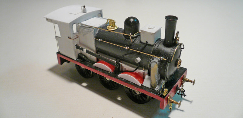

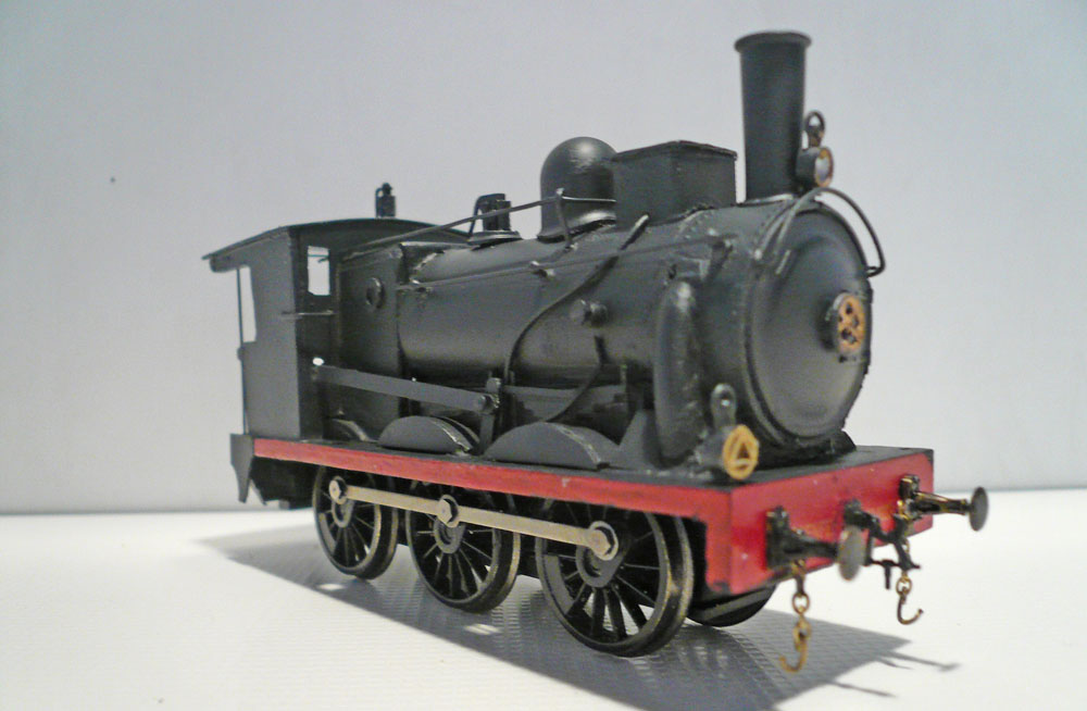

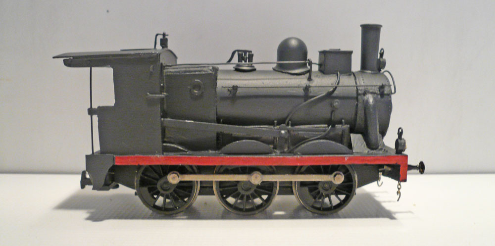

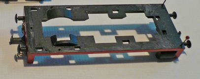

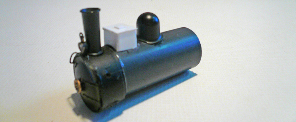

Hola annio.
Ya que buscas otro "ñapeo" con esta máquina, te pongo unas fotos sin comentarios (ya que se les entiende todo) de algo que se puede hacer con ella.
Más o menos (más menos que más) una 030-2223 a 2230 de cilindros interiores de Norte.
Naturalmente, los muy exigentes abstenerse.

Luego hay que buscarle un ténder. A veces se encuentran sueltos, de LIMA por ejemplo, y es fácil trastear con ellos.
