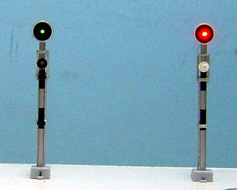

Hola, ayer hice una pqueña prueba y si que tiene rojo y verde. ;)

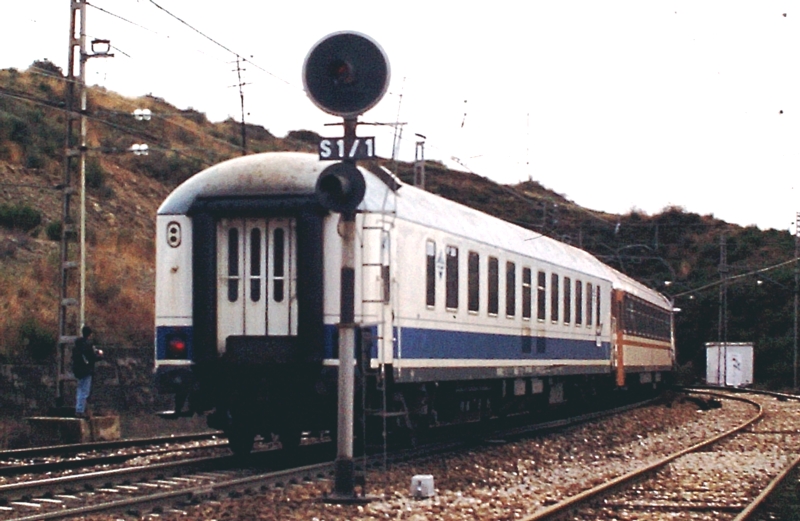

En España si hubo esta clase de semáforos o señales luminosas. En la rampa de Brañuelas se instaló el sistema Westinghouse que tenía señales de ese tipo y estuvieron en funcionamiento desde los años cuarenta hasta finales del siglo pasado como se puede ver en la foto. Con ligeras modificaciones se puede hacer, con él de la colección, uno bastante parecido.

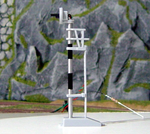

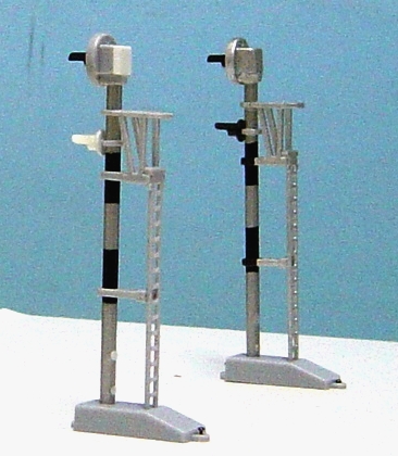

Con una primera modificación, queda aceptable. El piloto de autorización de rebase lo voy ha hacer de Plasticard y no funcional.
El otro cabezal lo utilizaré para confeccionar otro semáforo.

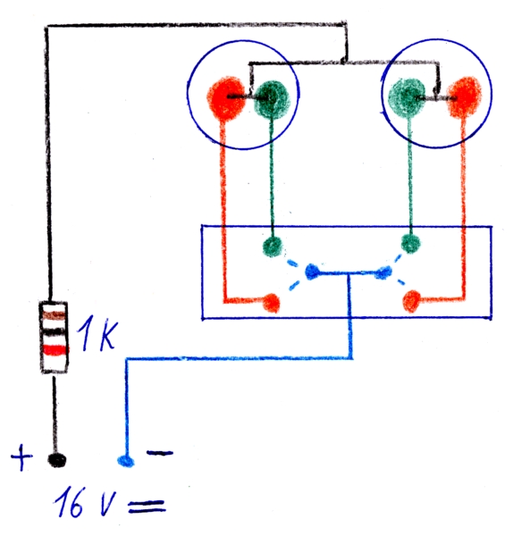

Es un semáforo doble y cada pantalla afecta a una vía distinta.
A ver si con este esquema entendéis la forma de conectarlo. La alimentación tiene que ser corriente continua 16 voltios como máximo con una resistencia de 1000 ohmios (1K) en el común que es el polo positivo y los cambios de color hacen a través de un pupitre.

Como bien comentan es un semáforo bicolor, con lo que cada plafón puede hacer las señales de una sola vía, lo mejor es hacerlo como setecientas ya que el mismo puede estar en rojo y verde.
Por otro lado decir que ya lleva incorporada la resistencia, como puso el compañero cinitren con esa foto. Así que no es necesario ponerle la resistencia, Yo lo he puesto directamente a 16V y perfecto.

Por si le interesa a alguien la transformación del semáforo del coleccionable Salvat en uno de la rampa de Brañuelas, pongo unas fotos con las modificaciones hechas, con uno pintado y el otro sin pintar para ver las pocas modificaciones efectuadas esta vez mas documentado, sobretodo de la parte trasera del cabezal.

Lo he fabricado con plasticard, cutter, lima y cola de poliestireno. Solo he fabricado el piloto de autorización de rebase, la tapa de atrás y dos trozos redondos hecho con sacabocados para tapar los agujeros que trae el poste y que le he dado la vuelta porque la pintura queda mas a la altura real de esta manera. El resto de modificaciones las he realizado en las mismas piezas que trae el semáforo de Salvat.
