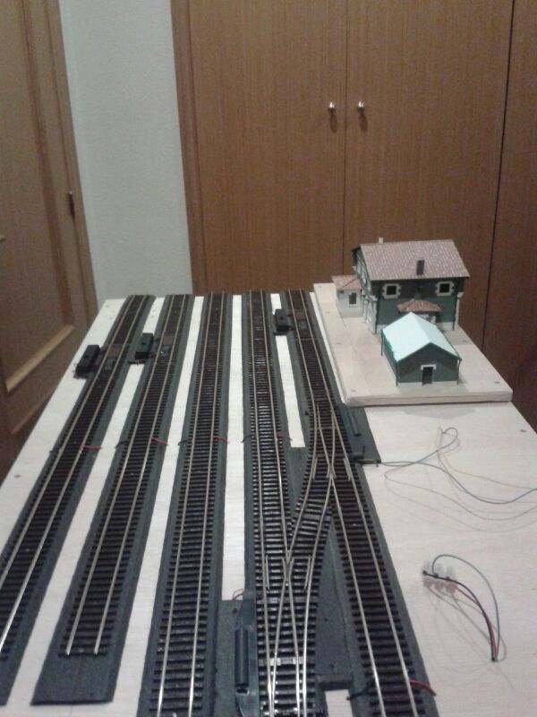

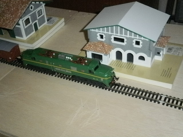

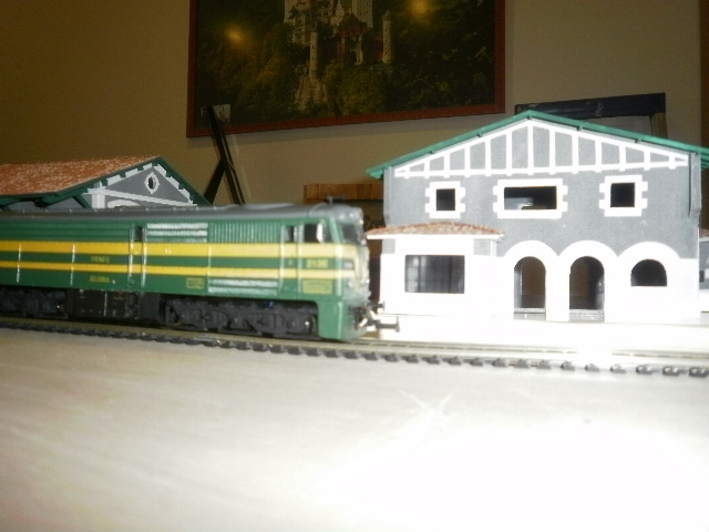

Unas fotos para hacer la semana más corta. ;)

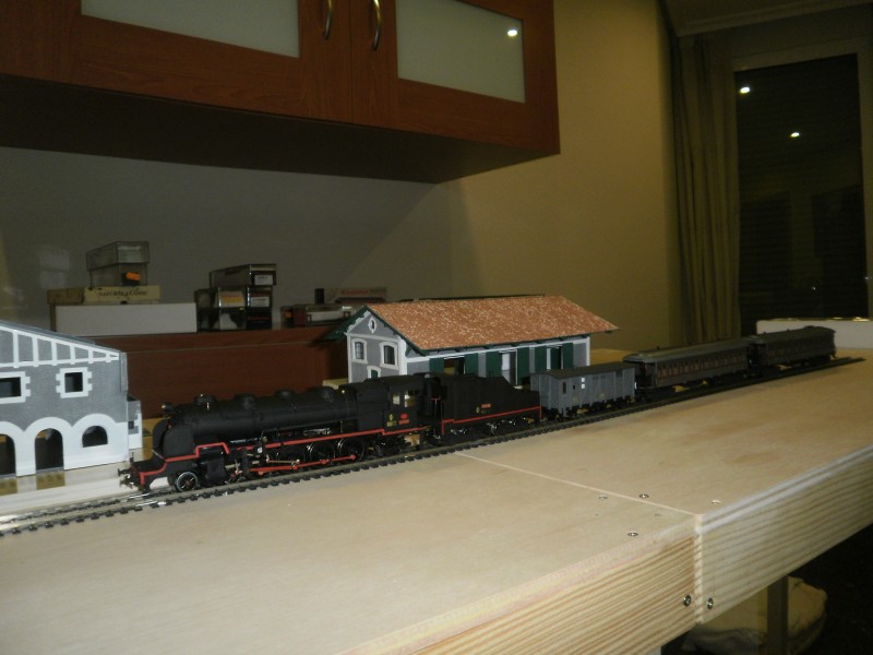

Hola Xuxo,
te está quedando muy bien, desde la idea de hacer la instalación modular y desmontable, pasando por colocar los módulos como si fuera una maqueta en estante, las construcciones del S-M, y las vías.
No dejes de mostrar los avances.
Mensajes: 818
Ubicación: BURGOS
Registrado: 22 Jun 2009 20:47
Hola compañero
Que buena pinta va teniendo. Aunque permiteme darte dos consejillos.
El primero es referido al almacén: en la foto en la que ya se ven las vías colocadas, veo que la pared lateral del almacén la has enrasado con la topera. Te aconsejo que dejes una distancia por estética y por funcionalidad. Y el otro consejo es sobre los elementos motores de desvios y desenganchadores: intenta ponerlos bajo tablero si puedes, el ponerles al lado, aparte de lo antiestético que queda es un método ya caduco ;). Toda maqueta de 10, camino que lleva la tuya, tiene los motores ocultos bajo tablero. Así que si mantienes esos motores te bajo la nota a 9,5 :lol: :lol: . Ahora en serio, poder correguir las cosas a tiempo es una gran ventaja, yo cada vez que miro mis andenes :evil: :oops: :evil:
Mensajes: 112
Registrado: 04 Jul 2013 20:25
La maqueta es a escala N, no?
Mensajes: 359
Ubicación: Torrent(Valencia)
Registrado: 02 Nov 2013 22:18
Gracias por vuestros comentarios.
Javi440: La maqueta es escala H0
Raúl: Ojala pudiese poner los motores bajo el tablero :( !!!. Las patas plegables de los módulos están integradas en el bastidor, por lo que me impedían poner algunos de los motores debajo del tablero (subiré alguna foto el fin de semana para que veais como son los módulos por debajo), así que tomé la decisión de ponerlos todos sobre el tablero y ya veré cuantos puedo disimular (serán pocos seguro). Con respecto al almacén, todavía no está fijado al módulo (lo único fijado son las vías), la foto es de unas pruebas que realicé para ver como iba quedando, pero dejar un espacio entre la plataforma sobre la que irá el almacén y el final de la vía (topera) es un detalle en el que no había caido. ;)
¿Cuantos milímetros dejarías?.
Mensajes: 989
Registrado: 25 Oct 2008 17:09
Opino como Raúl, las agujas que se puedan ponlas debajo del tablero, y si con alguna no hay otra solución ya tratarás de disimular el motor. Todavía estás a tiempo aunque te suponga más trabajo, el resultado merecerá la pena porque te quedaran más reales.
Otra posibilidad es que desplaces los cambios manualmente mediante cables, en algún hilo he leído algo y no es mala idea.
Mensajes: 359
Pues me estais tentando. :)
¿Que motores me recomendaríais?
Los desvios son RocoLine sin balasto y los activo por descarga de condensadores.
Los que quite los tendré de repuesto.

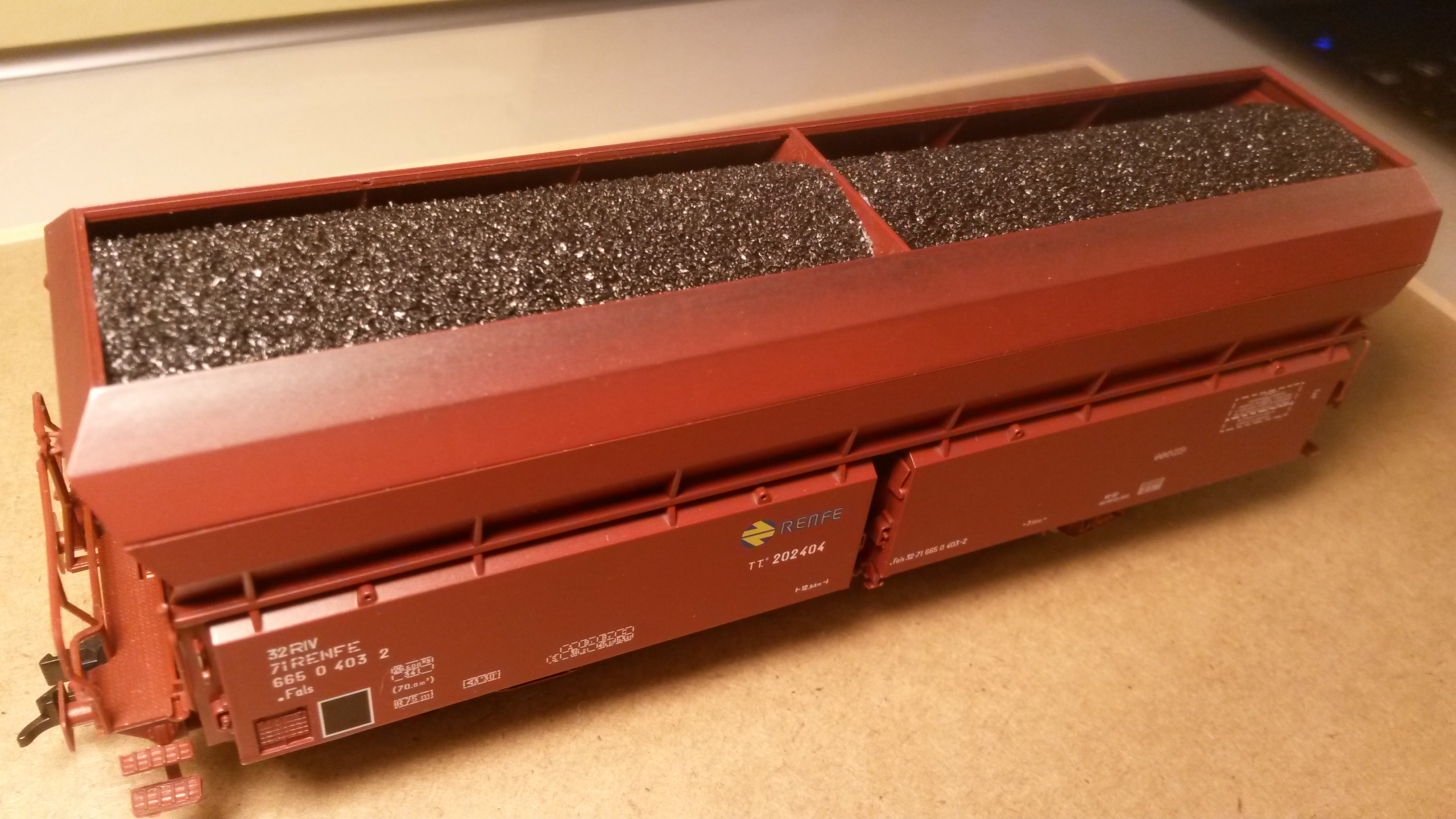

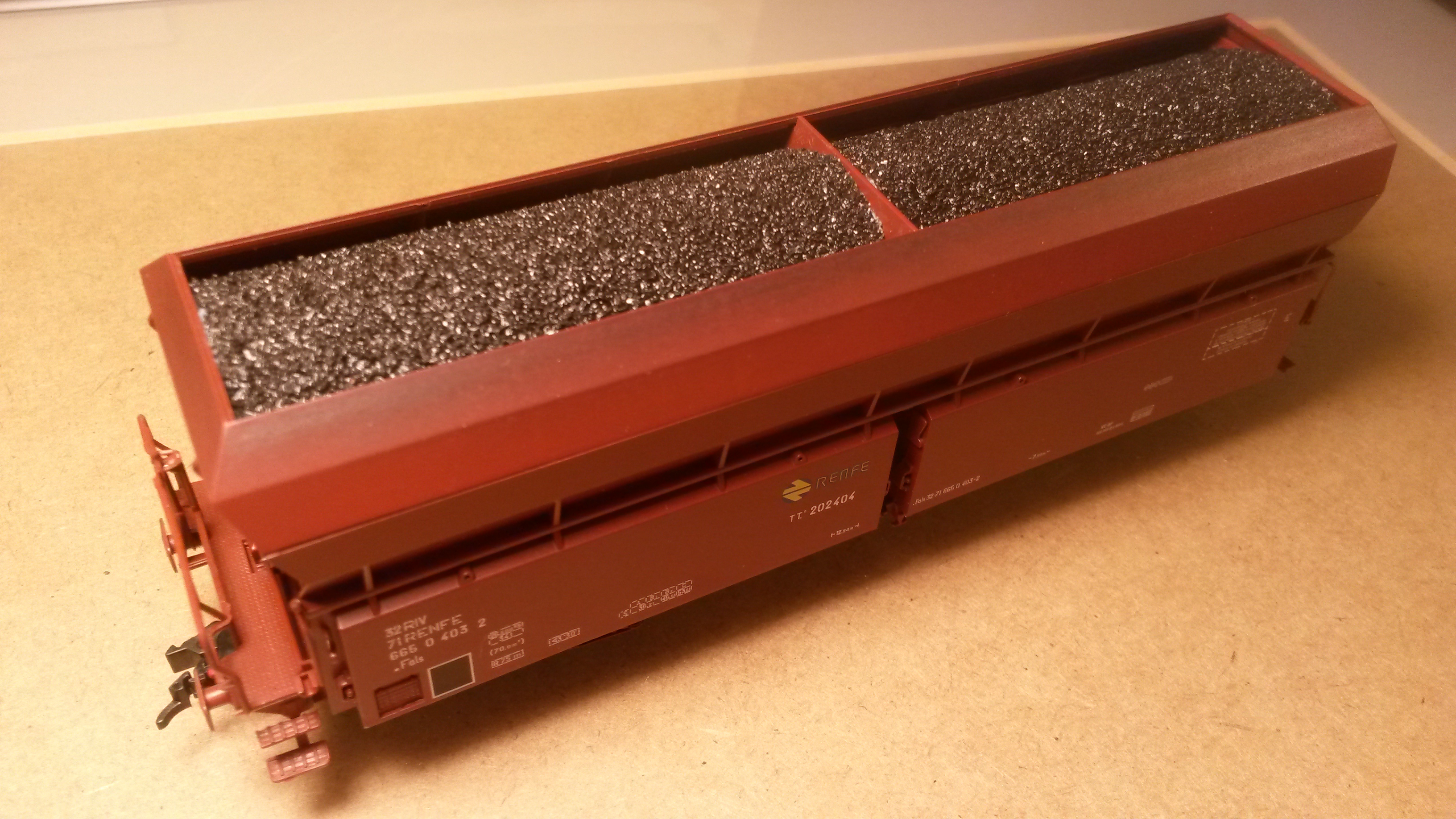

Por añadir una aportación al tema de la lija, yo utilizo un rectángulo de lija de grano grueso (120) convenientemente curvado y ajustado para simular carga de carbón en mis tolvas y queda muy muy realista
Mensajes: 818
Ubicación: BURGOS
Yo en su día también acumulé una cantidad de motores sobre tablero de roco, y quitarles ha sido lo mejor que he hecho (los guardo para un futura estación oculta). En los módulos de Castrillo puse los Fulgurex: http://www.fulgurex.ch/ entra en el apartado accessoires y les veras. Son baratos y potentes, con posibilidad de conectarles funciones como la polarización del corazón o para indicar la posición mediante alguna luz o señal elctrica mediante los finales de carrera extra que trae. No son muy grandes en altura, y lo bueno es que como te comento, tienen fuerza, asi que puedes ponerle alejado del desvio si te estorba por las patas y moverle a tavés de algun sistema mecanico, que por muy enrevesado que sea podrá con el.
Conozco una gran Maqueta que los tiene desde hace tiempo y que son usados de manera intensiva y sin ningún problema.
En cuanto al almacén, deja la distancia de un vagón o de alguna máquina de maniobras, por si algún día entra la máquina de frente, el vagón que lleve detrás pueda ser descargado... si no los clientes se te quejan!!! :lol: :D :lol:
saludos!

Paquete: Muy bueno el uso de papel de lija para simular el carbón ;)

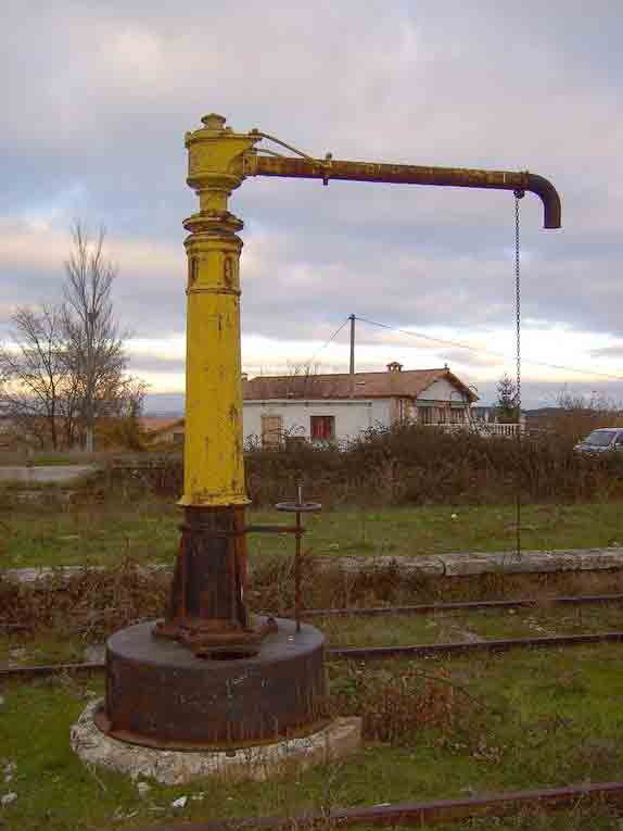

Raul, una preguntita ;)
¿Por casualidad tienes las medidas de "esto"? :)

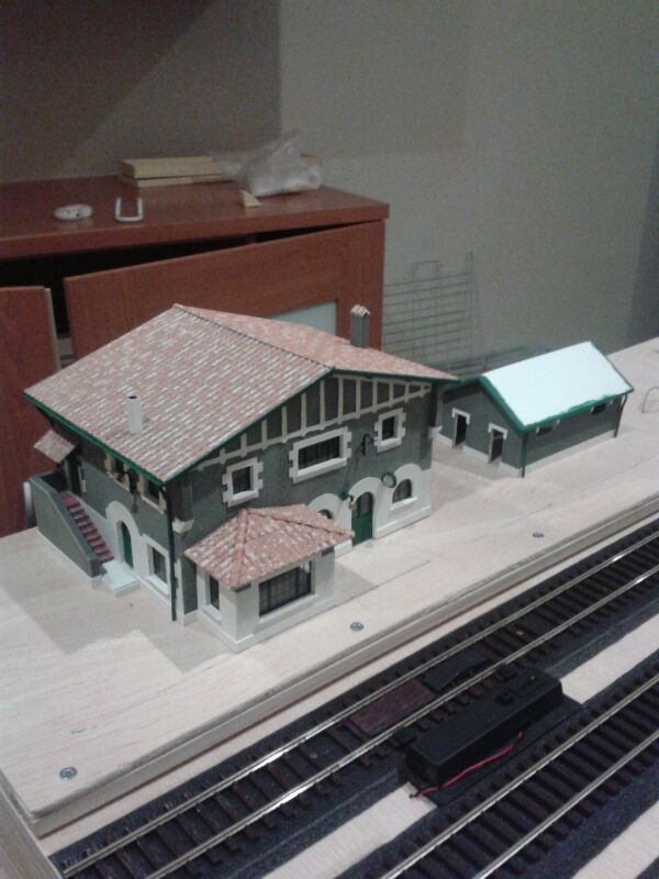

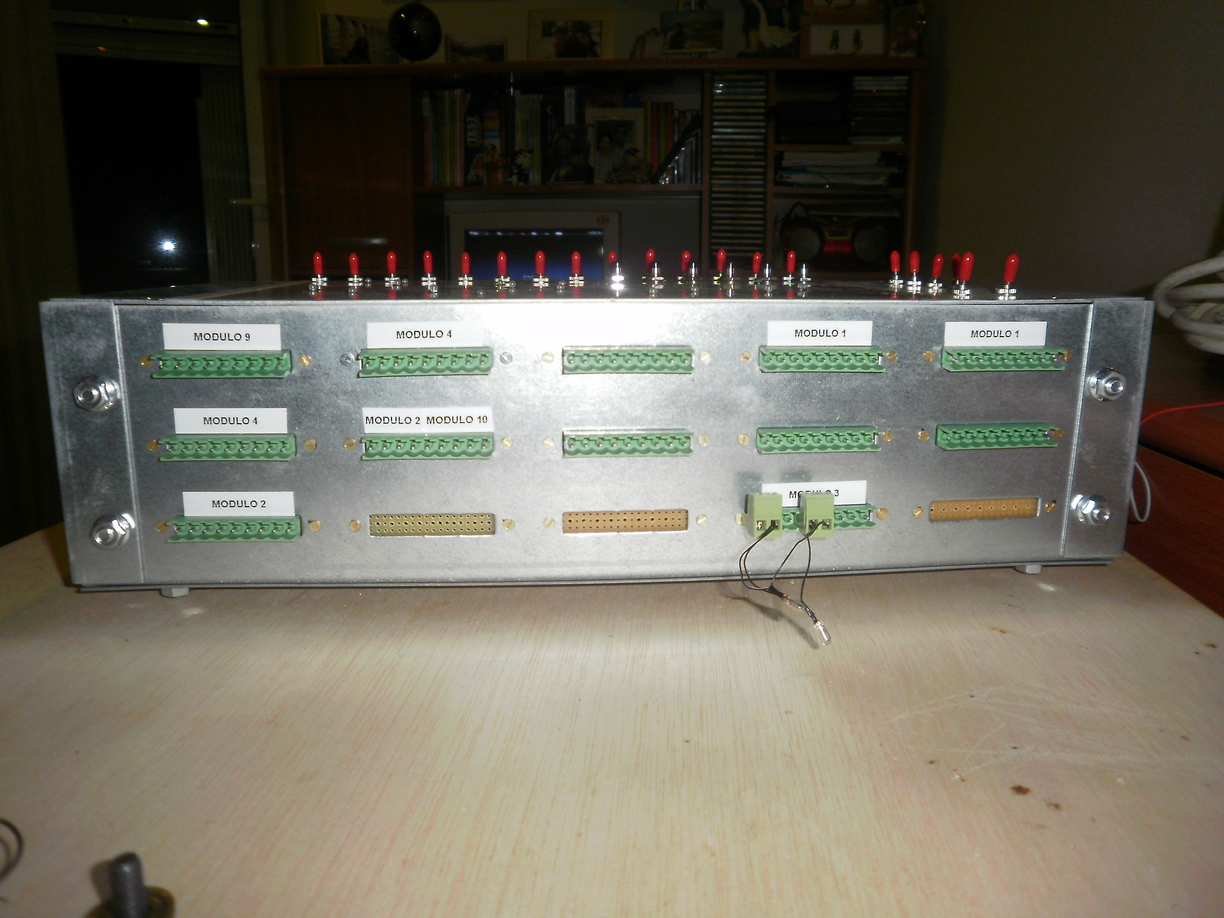

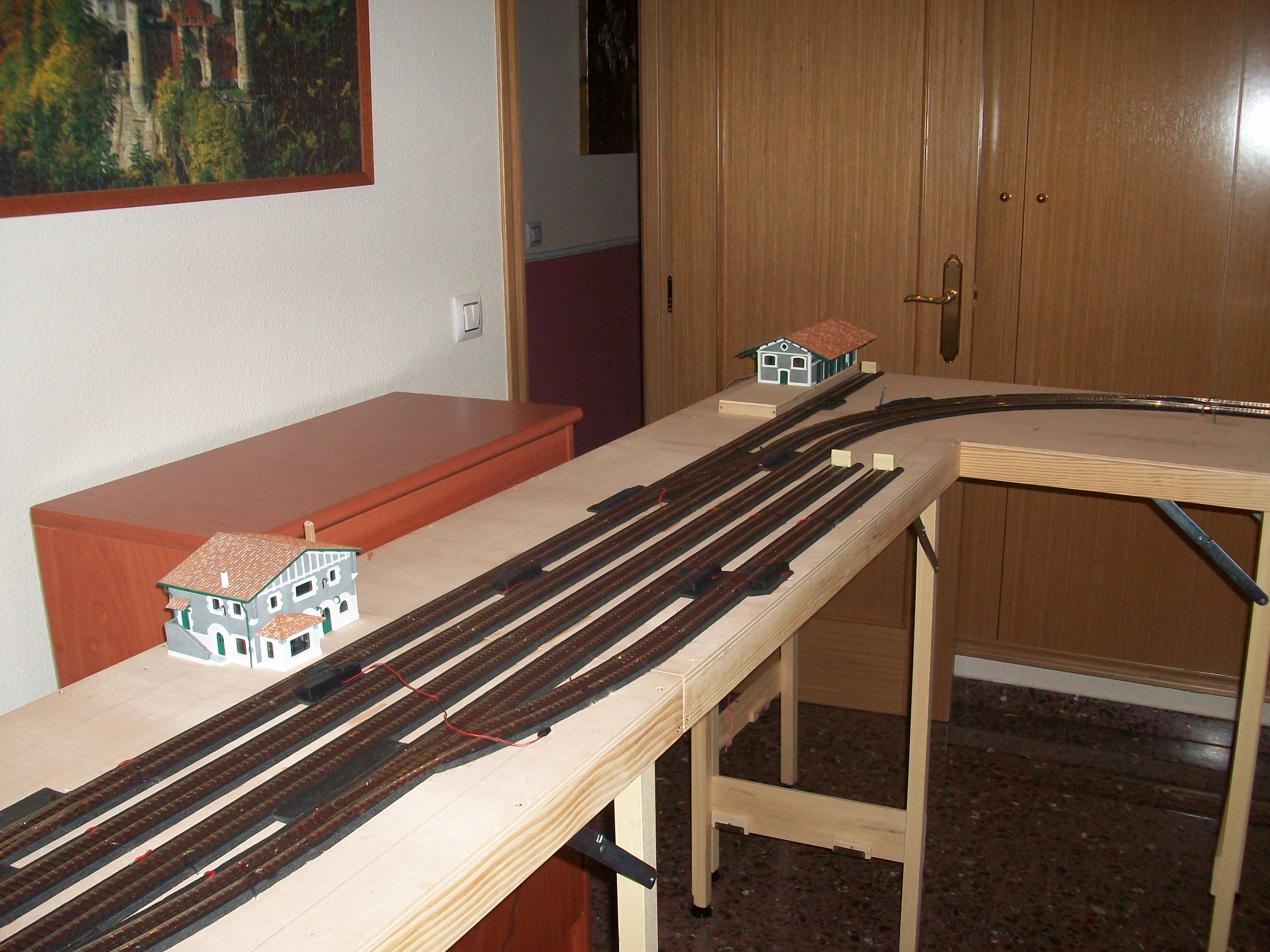

Hola a todos.

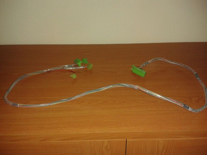

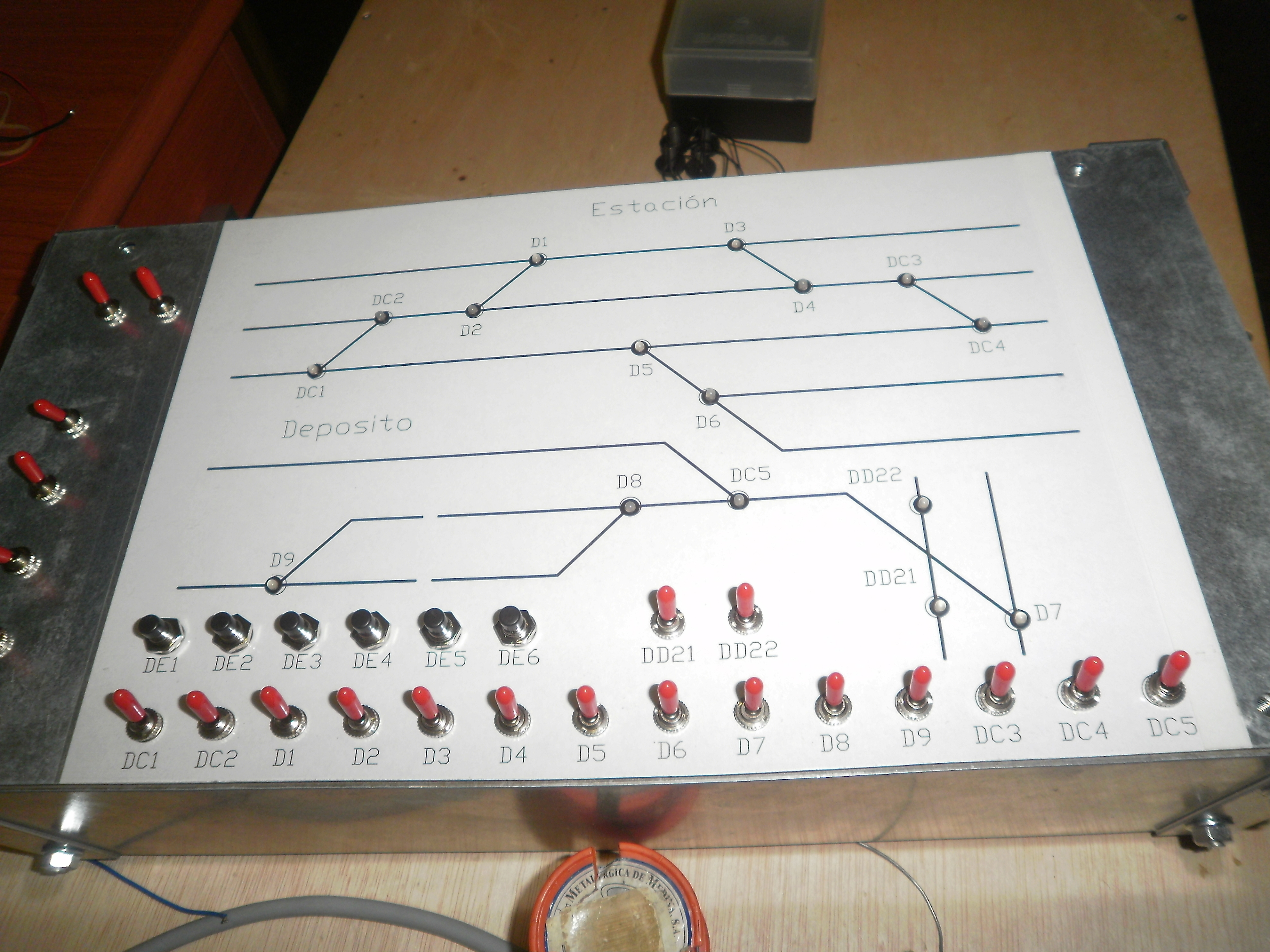

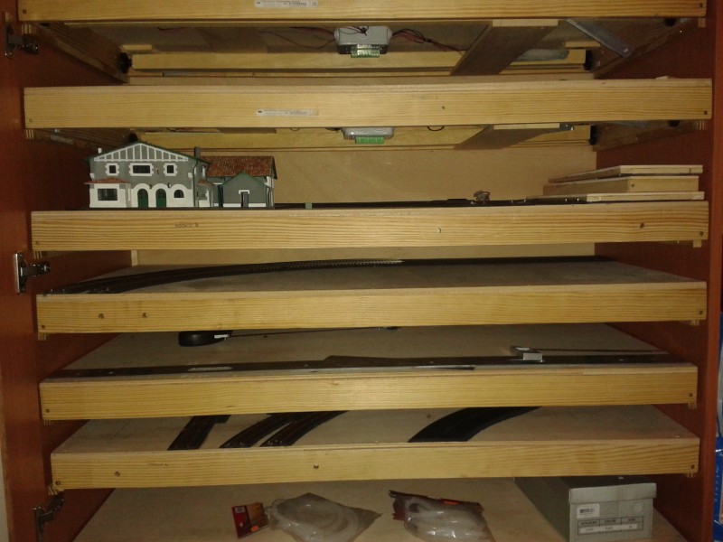

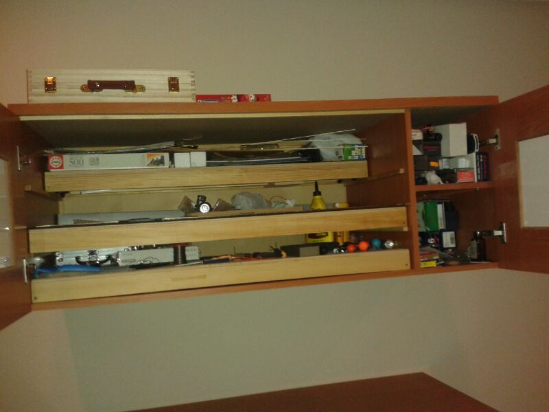

He encontrado un hueco (a estas horas :evil: ) y os subo algunas fotos más. Son del mueble, bastidor de los módulos, cuadro de mandos y una prueba visual para ver como puede ir quedando la estación y los servicios en su módulo.
Algunas fotos no son de la calidad deseada, pero cuando tenga más tiempo, haré otras mejores.

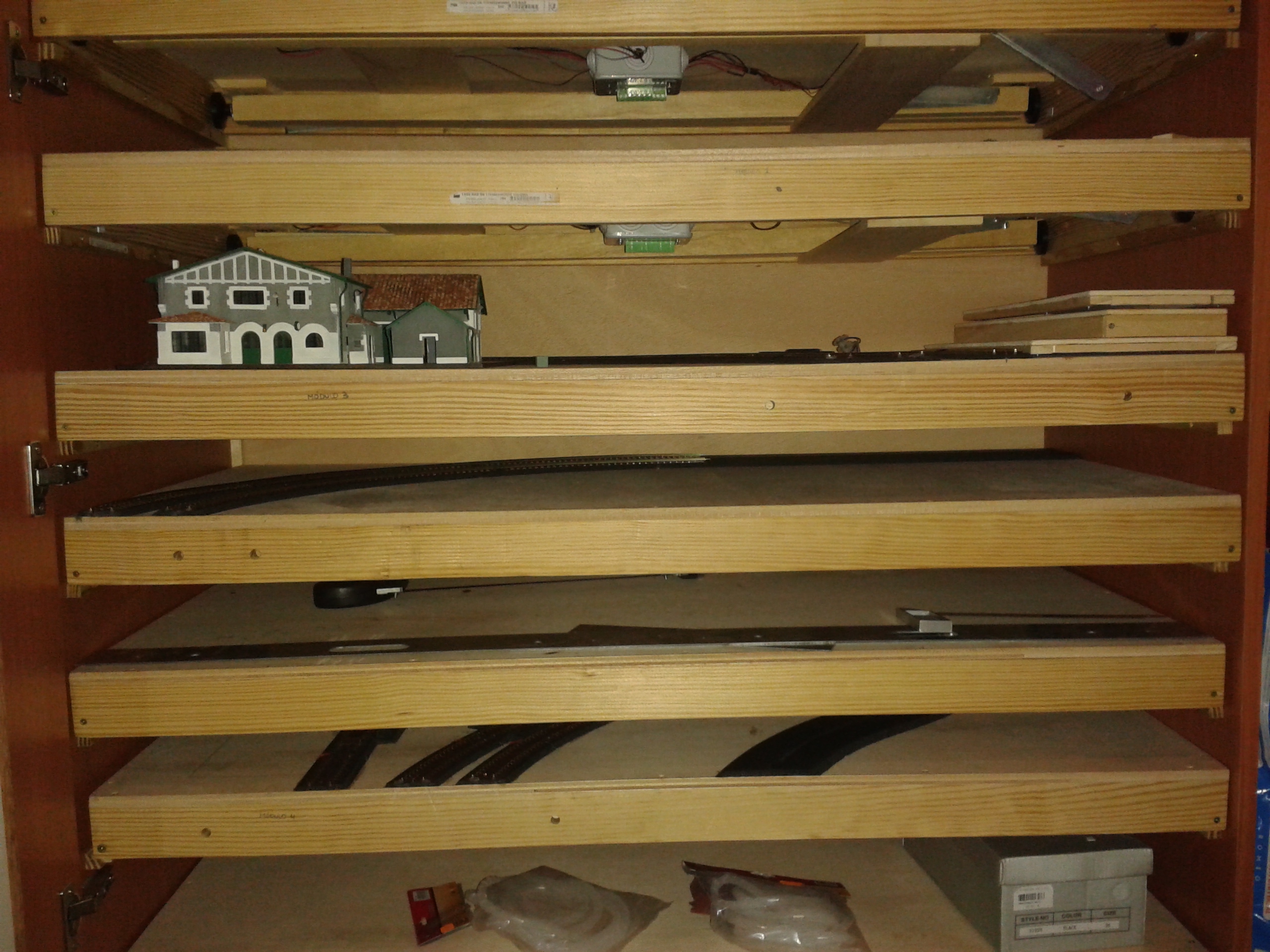

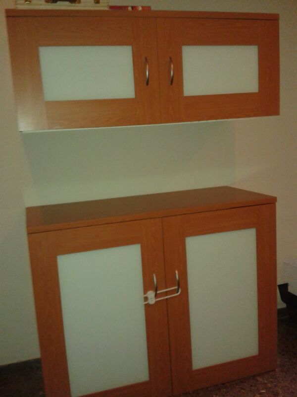

Mueble donde guardo los módulos
Panel de mandos desvios
Conexiones panel de mandos desvios
Cable "bus" conexión cuadro-módulo

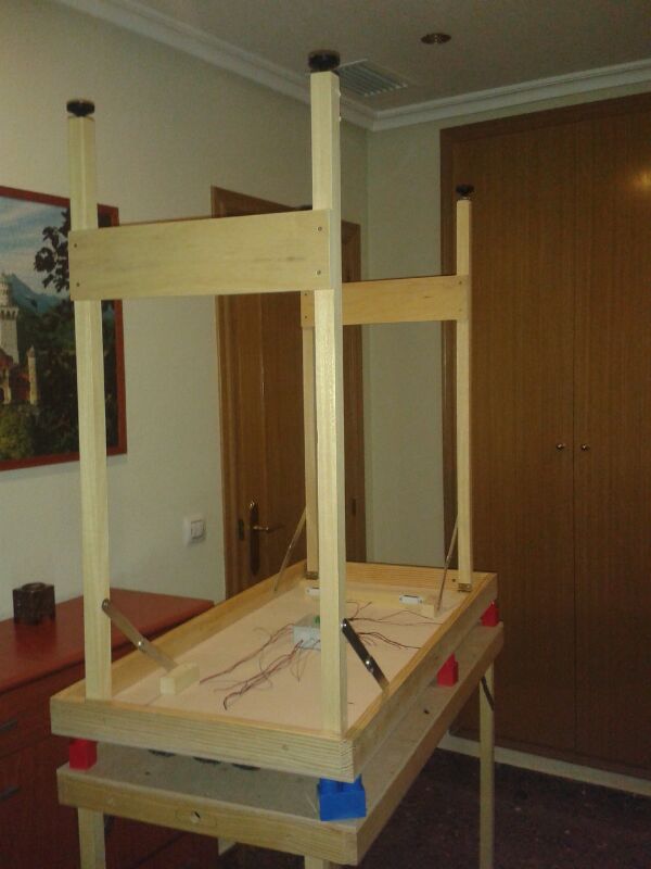

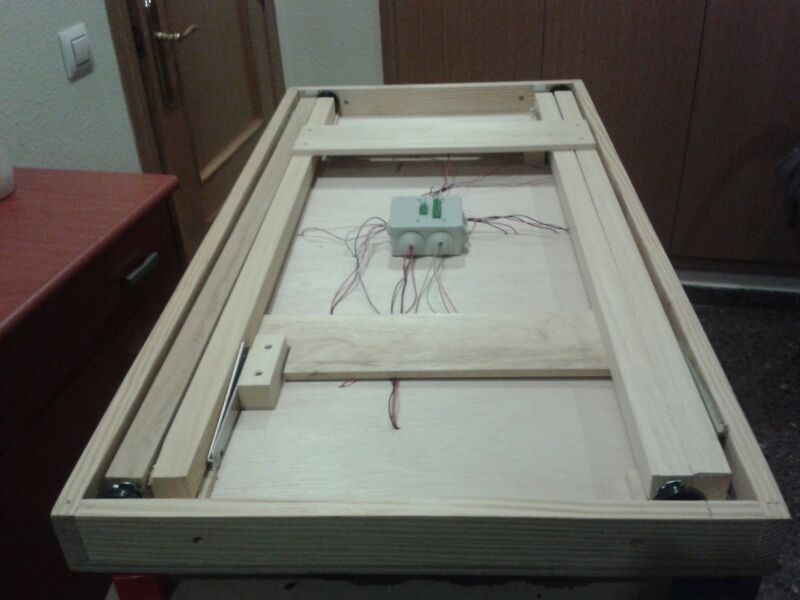

Vista de la parte inferior del bastidor con las patas plegadas
Vista de la parte inferior del bastidor con las patas desplegadas

Xuso..... Muy muy bueno si señor...

Una solución perfecta para guardar los módulos,
Que vá!! aunque con el tiempo habrá que medir una muy muy similar.... ya te digo por privado lo que hay entre manos, que hay que mantener la sorpresa :twisted: 8-)
Por cierto muy buen sistema de almacenaje. Hay un caballero de este foro que lo guarda de una forma similar, los carga en el coche y con 35º y sin aire acondicionado se cruzó una vez España, olé sus huevos!!

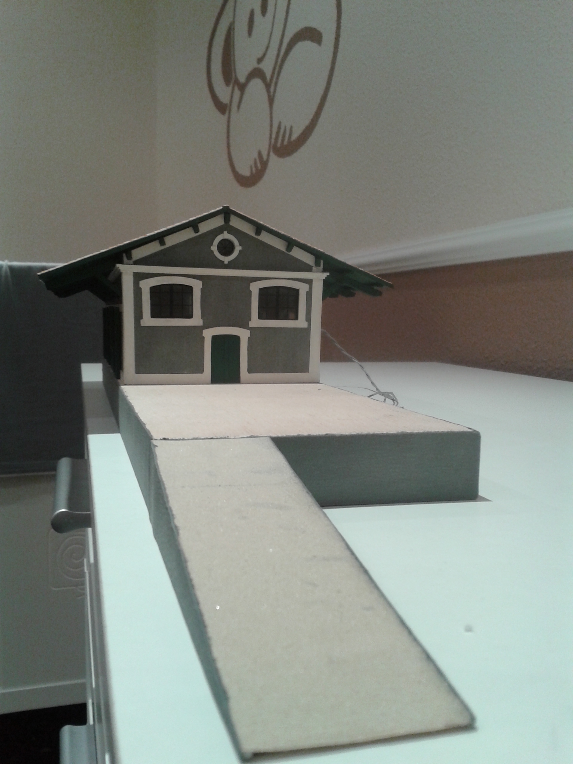

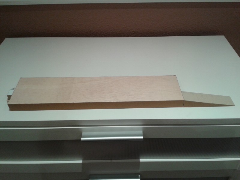

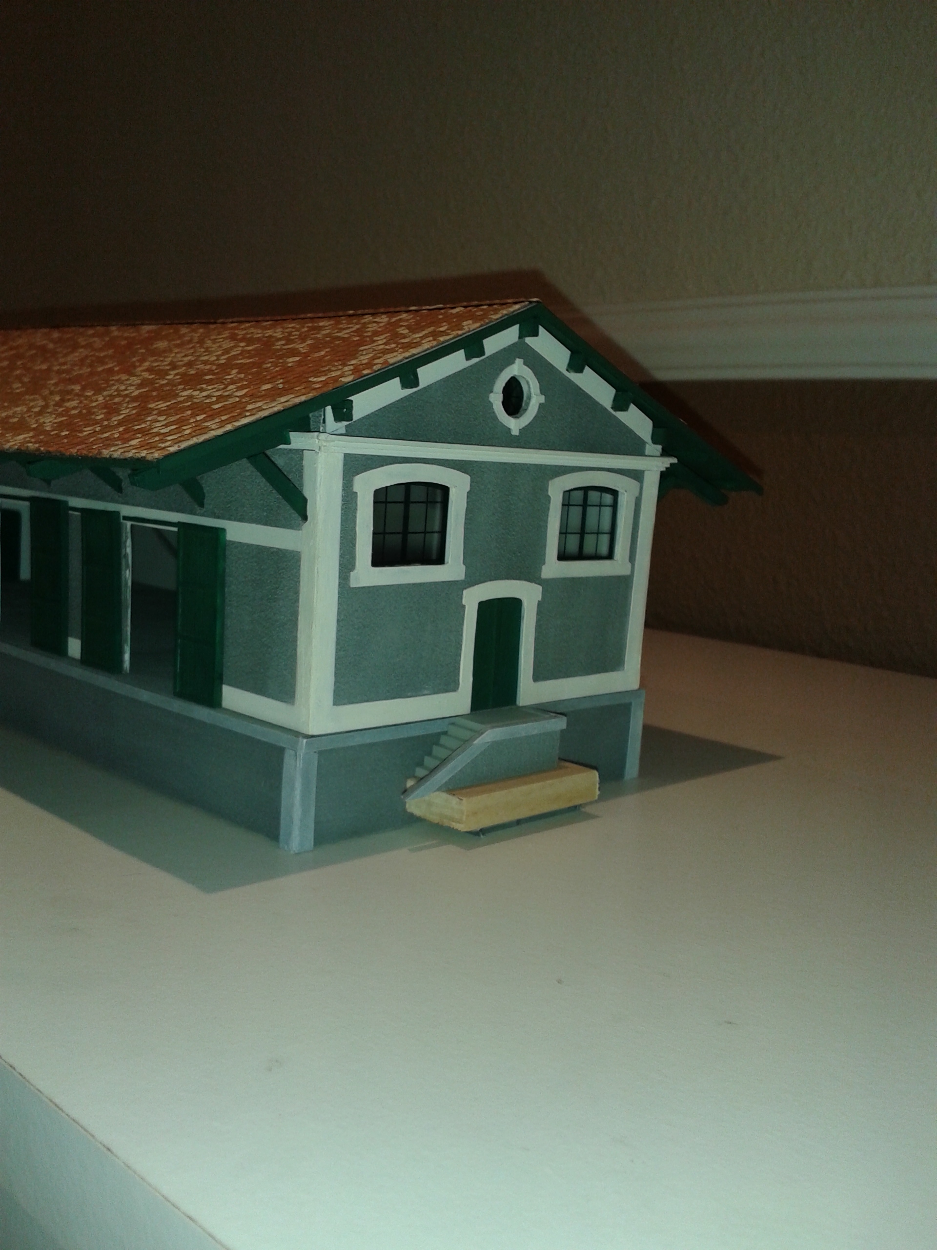

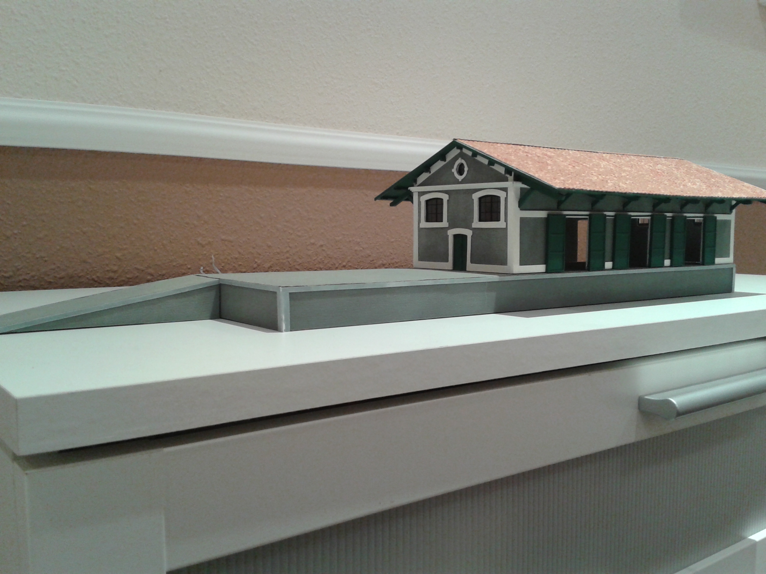

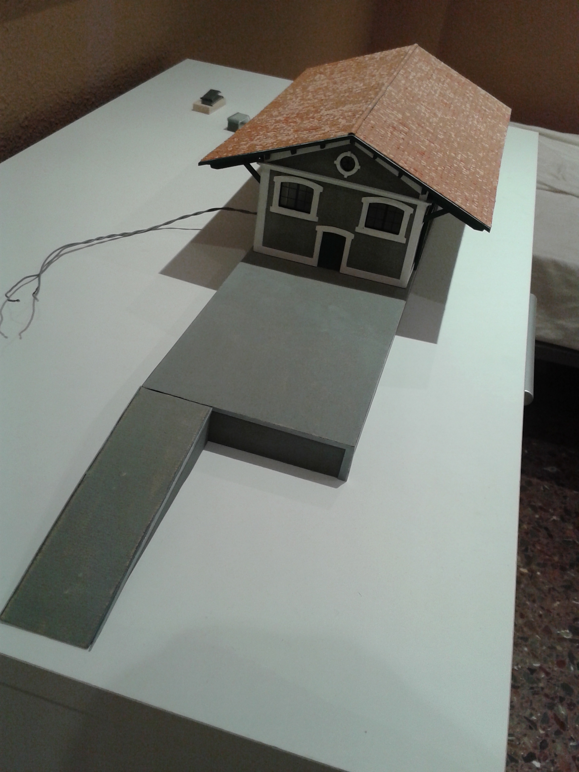

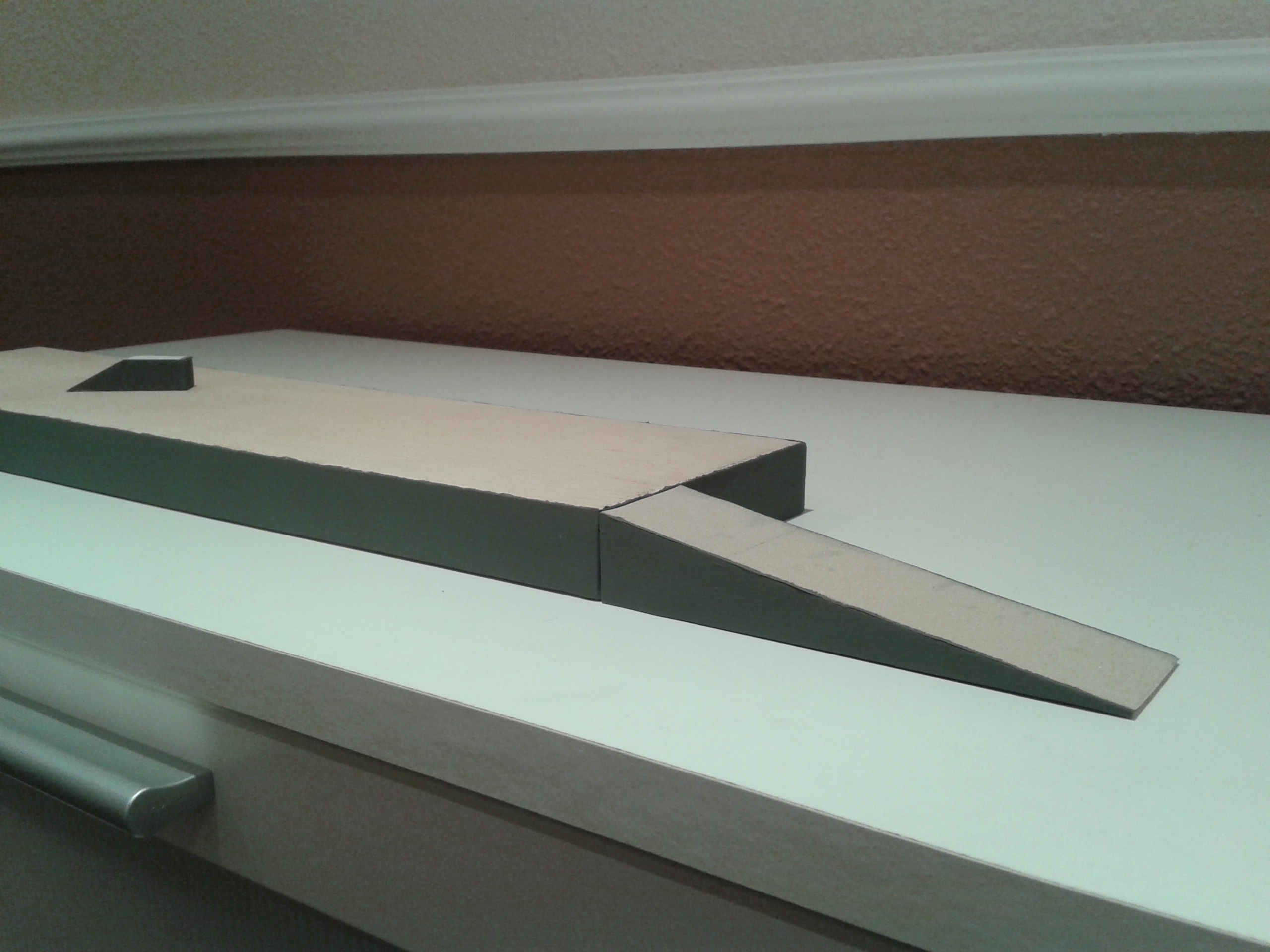

Hola a todos.

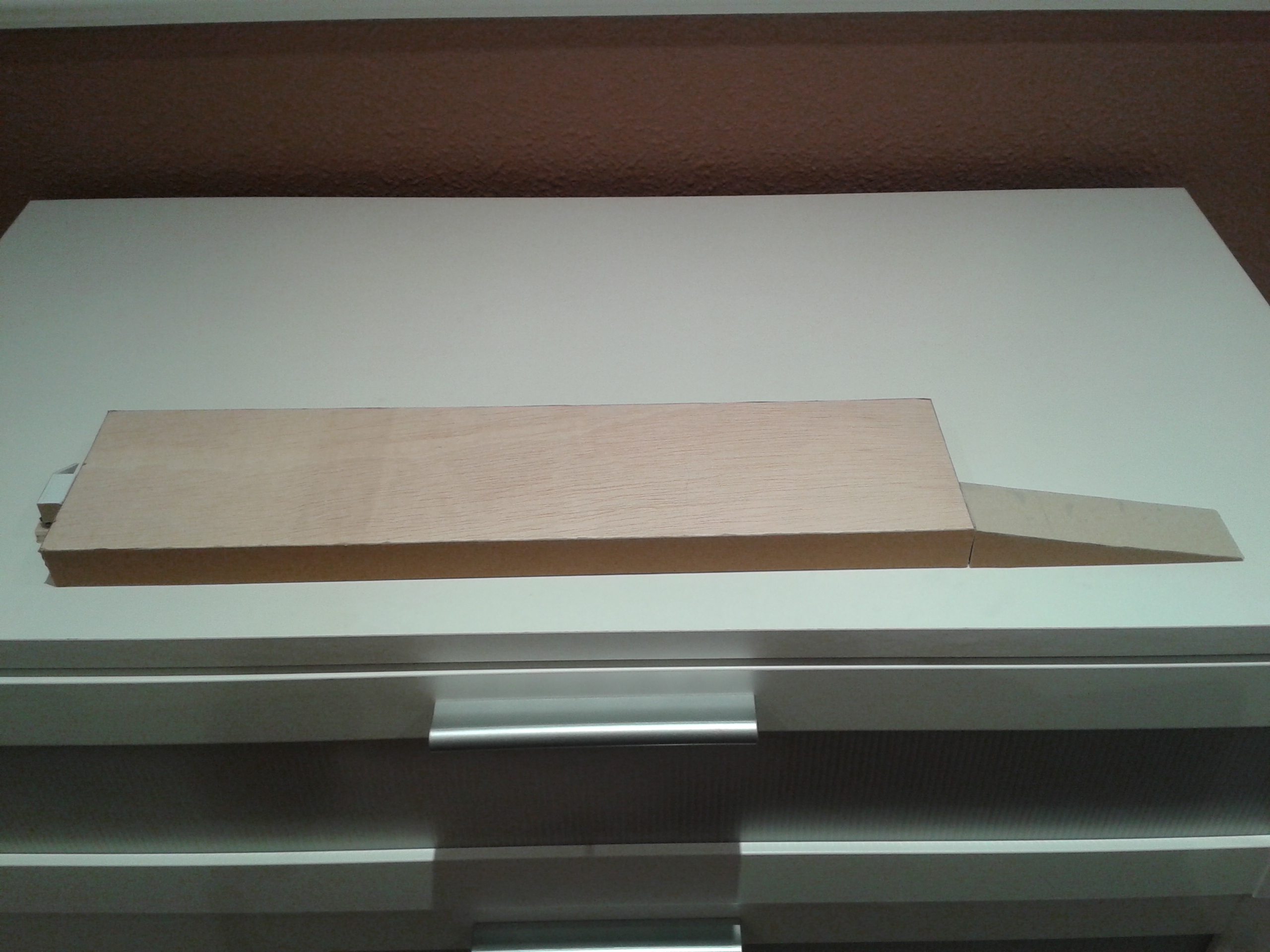

Os subo unas fotos de lo útimo que he estado haciendo, la decoración de la plataforma del almacén. Todavía queda mucho por hacer, pero las subo para que veais los avances. Espero que os guste. ;) ;)
Plataforma forrada con papel de lija sin pintar
Plataforma pintada

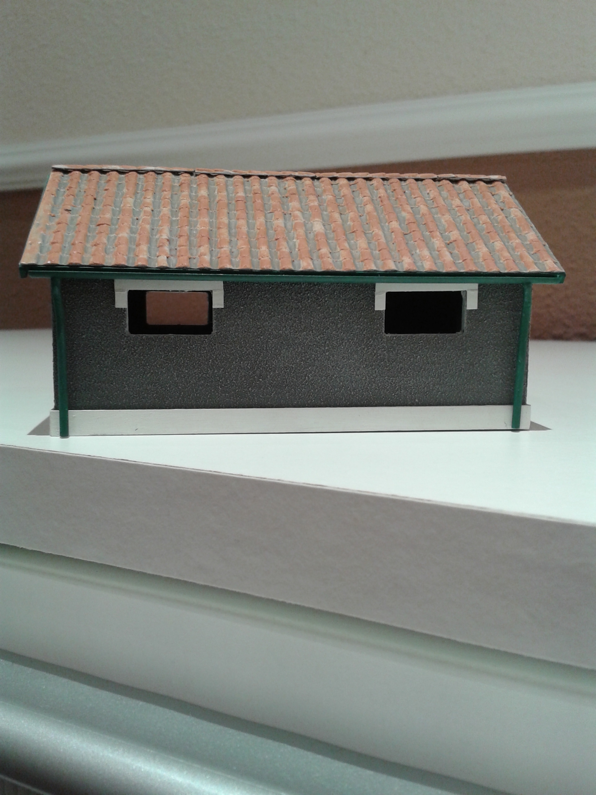

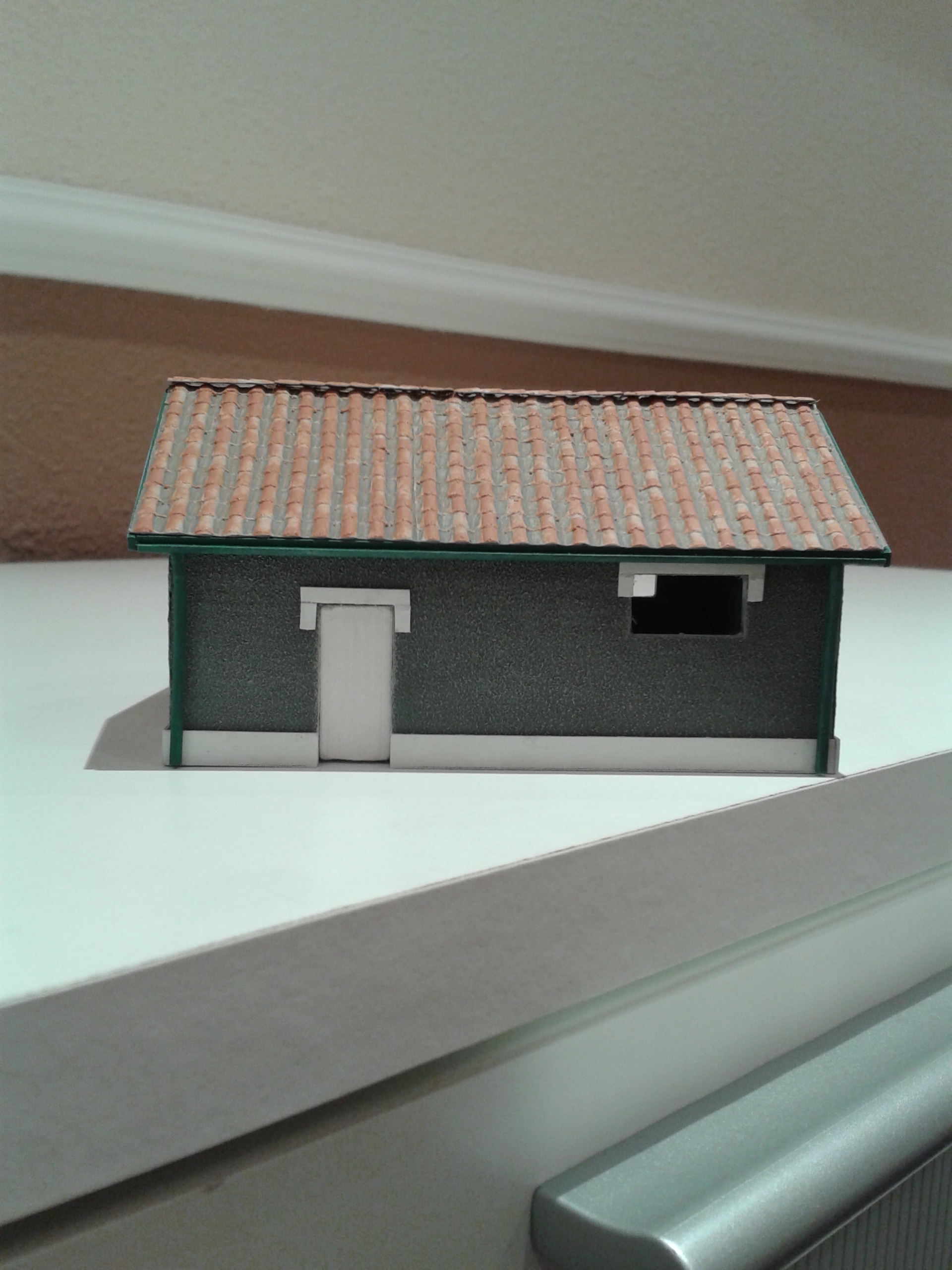

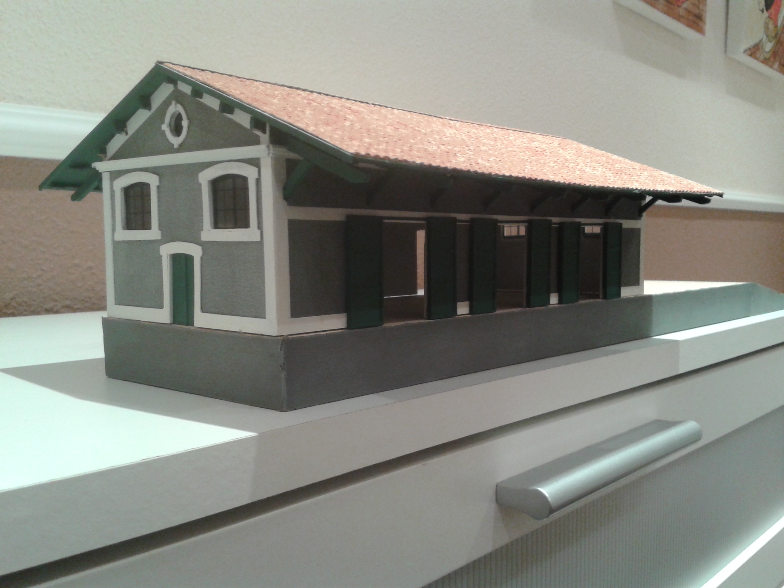

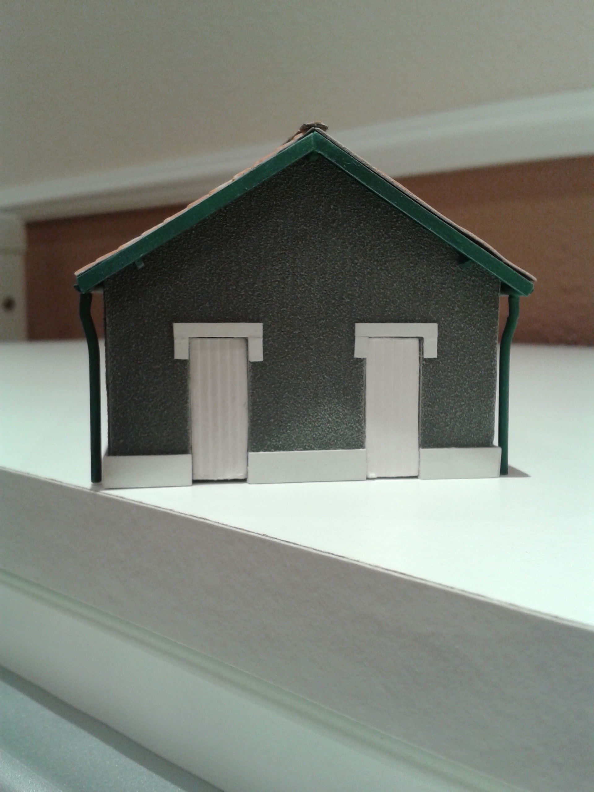

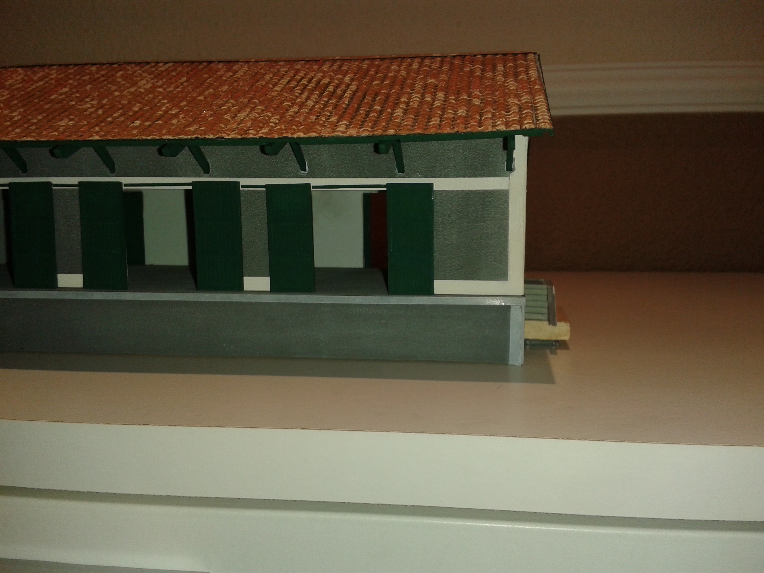

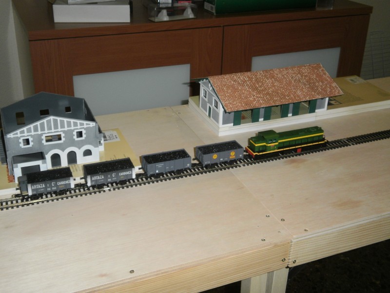

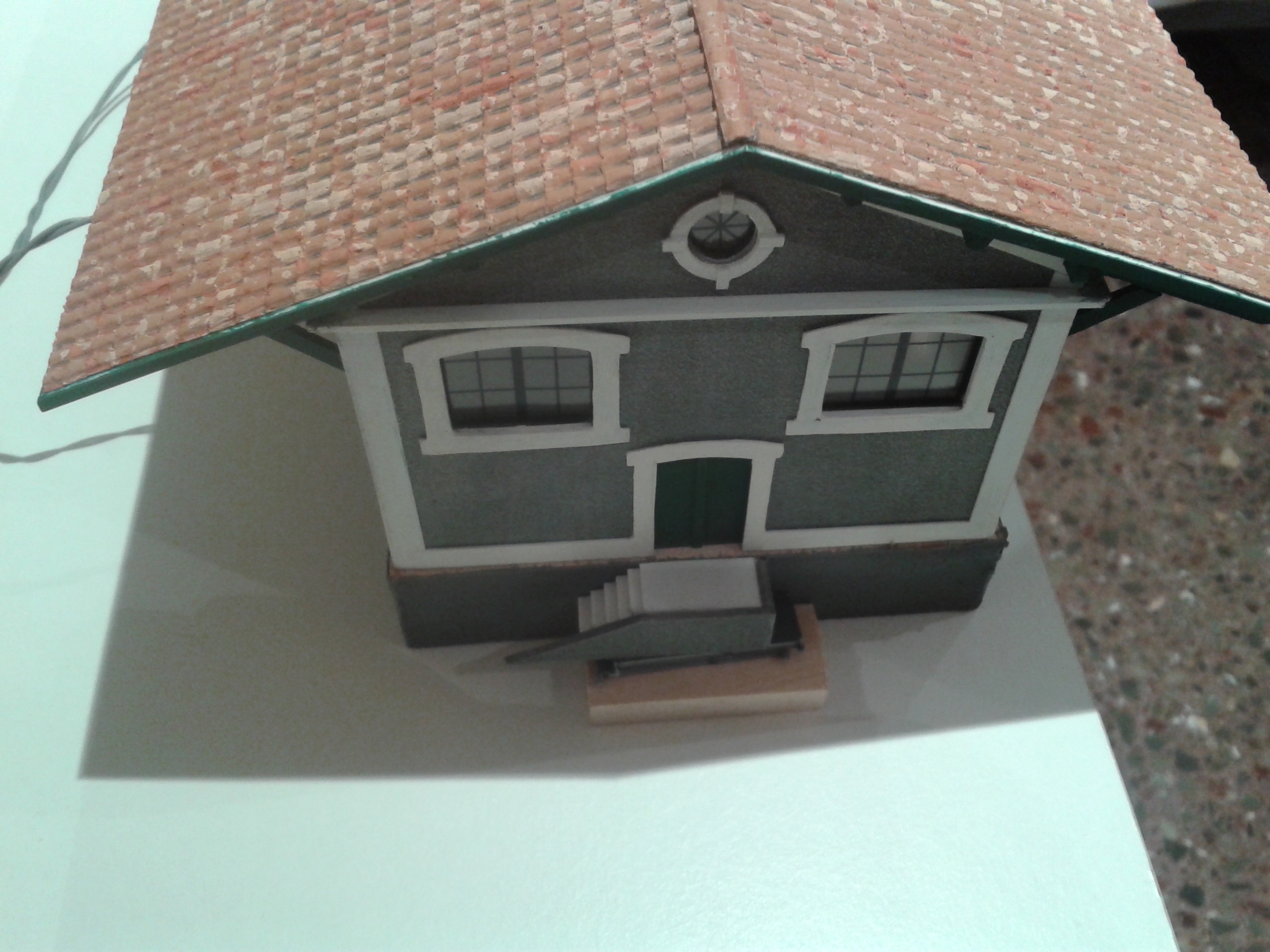

Como le sucede al compañero Ferpac, yo tampoco puedo avanzar con los módulos, pero sigo con la construcción de los edificios.
Vista general de la plataforma pintada con el color base y el almacén
Caseta de servicios con las puertas a falta de pintar y con el tejado terminado
Mensajes: 373
Ubicación: Cerca de Burgos
Registrado: 27 Ago 2013 19:40
La reproducción de los edificios es muy buena, intachable. Los tejados son absoluatmente reales.
Un gran trabajo.
