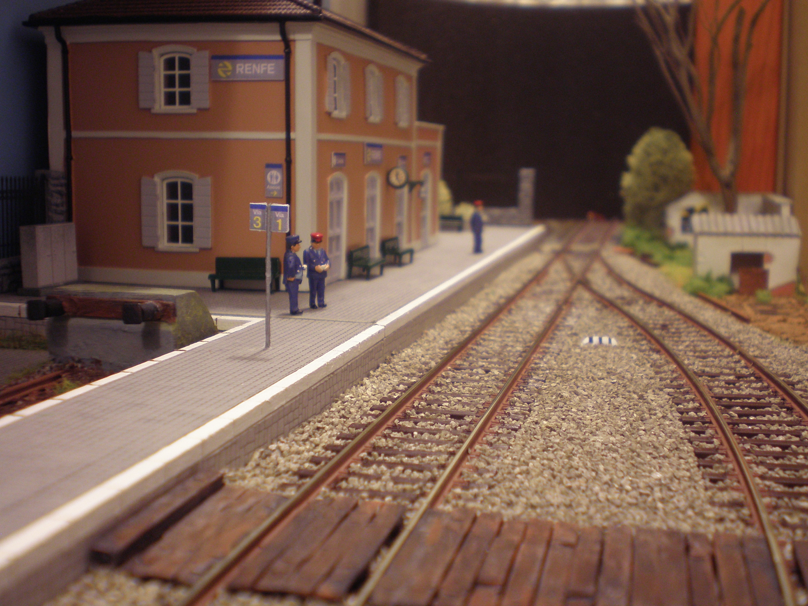

Según la tradición ferroviaria de RENFE y las antiguas compañías, la paridad de las vías se establecía mediante una convención y podía cambiar o no en cada tramo de línea. Dicha paridad, afectaba de igual forma a la numeración de los trenes, que pasaban a ser pares o impares, y cuya paridad cambiaba al tiempo que la del tramo o sección de línea.
Por ponerte algunos ejemplos, a raíz de la Instrucción General 53 de RENFE de 1982, la vía impar era la que salía de Madrid en dirección Irún, mientras que la vía par era la que llevaba de Irún a Madrid; de forma análoga, la vía impar iba en dirección Palencia-León-Monforte-Lugo-Coruña, y la vía par era la que hacía el recorrido en sentido Palencia; pero, en cambio, la vía impar era la que iba dirección Madrid en la línea Barcelona-Madrid y la vía par era la que iba de Madrid a Barcelona, lo mismo que en las líneas de Andalucía, de forma general, en dirección Madrid la vía era impar, mientras que la par salía de Madrid. Dentro de grandes ciudades, donde confluían varias líneas, solía haber cambios en la paridad, con los ejemplos más patentes en Madrid y Barcelona.
A partir de esa vía, las vías situadas a la izquierda o la derecha, según el sentido de la circulación (en muchos casos heredados de las antiguas compañías) conservaban la mima paridad; por ejemplo, en la Madrid-Irún la vía general en sentido Irún era la 1, así que a su izquierda estaban la 3, la 5, etc.; en sentido Madrid, la general era la 2, y a su izquierda (en sentido Madrid) quedaban la 4, la 6, etc. Las vías se numeraban con números romanos si disponían de andén para la subida o bajada de viajeros, por lo que pasaban a ser I y II, y las vías sin andén llevaban números arábigos.
Se entiende mejor en el siguiente esquema:
Hará unos años (¿podría ser a finales de la primera década de los 2000?) se empezó a cambiar esta práctica ferroviaria en estaciones para facilitar la orientación del viajero numerando las vías consecutivamente, al menos de cara al usuario del ferrocarril, perdiendo una de las señas de identidad más queridas para los aficionados.

Juanito, la denominación en numeración romana sólo era tenida en cuanta a nivel ferroviario -digamos- "interno". Los números de las vías en los andenes eran en numeración arábiga.
Por cierto, el mapa completo de la paridad del sentido de circulación de toda la red aparece en la revista Carril nº 15 (en lo que se refiere a la Instrucción General 53). Desconozco cuál sería la paridad anteriormente a ese año, aunque, como en el caso de la numeración de los trenes, es previsible que hubiese variaciones.

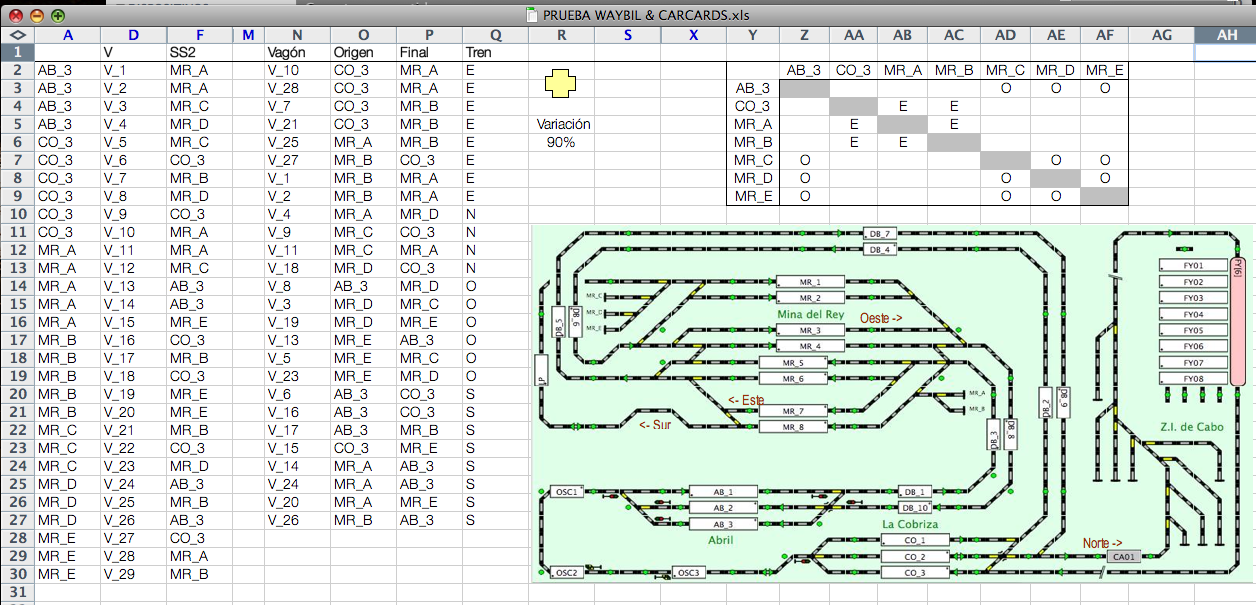

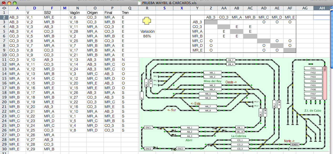

Reabro el hilo para comentar un nuevo sistema de jugar que estoy desarrollando estos días. Es una hoja de Excel con un macro para asignar los destinos de 29 vagones de mercancías de entre 7 apartaderos posibles que hay en ObeTrén:
- En Mina del Rey (MR) hay cinco: MR_A, MR_B, ..., MR_E
- En Abril (AB) hay uno: AB_3
- En La Cobriza (CO) hay uno: CO_3
En la zona industrial de Cabo Vanidero (VN) aún no hay ninguno porque estoy en pruebas :P .
Cada día circulan tres trenes:
- El que recorre las tres estaciones MR > CO > AB en sentido Este
- El que las recorre MR >AB > CO en sentido Oeste
- El que va y viene de MR a VN, que es circular de Sur a Norte y al revés
Con un click en la cruz amarilla, la hoja de cálculo me ofrece la composición y tareas de cada tren.
Veamos un ejemplo:
Primer día de operaciones en Obetrén
Fijémonos en las columnas N, O, P y Q. El día 1 es preciso que el tren del Este (E) recoja los vagones 10, 28, 7 y 21 de La Cobriza (CO_3) y los lleve a Mina del Rey (MR_A y MR_B). También debe maniobrar allí con los 25, 1 y 2 que tendrá que cambiar de apartadero (de MR_A a MR_B o al revés) y recoger el 27 para llevarlo a La Cobriza (CO_3).
Las instrucciones para el tren del Oeste (O) y el que va al Norte (N) y regresa al Sur (S) son similares y están debajo, en las mismas columnas.
Un nuevo click me ofrece las tareas del segundo día, que parten de la situación del día primero y constituyen otro montón de trabajo para la explotación ferroviaria de ObeTrén.
Segundo día, retomado a partir del anterior

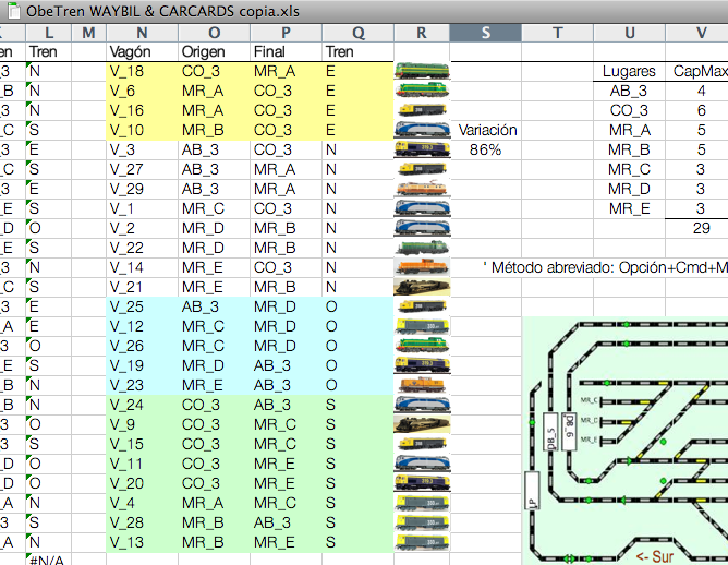

Hola de nuevo.
Voy a intentar mejorar el sistema descrito más arriba introduciendo de forma automática en la hoja de cálculo, junto al número de cada vagón, una pequeña foto suya, de manera que sea muy fácil identificar qué vagón hay que coger o dejar en cada caso. El problema es que las fotos no podrán ser muy grandes, y que luego al imprimir la ficha del día se pierden los colores. La foto que adjunto, en la que he usado fotografías de locomotoras porque las de vagones aún no las he hecho, da idea del problema.
De manera que debo lograr que vagones idénticos se distingan bien unos de otros a simple vista y de la manera más evidente posible.
Había pensado en personalizarlos con calcas, pero no me valen las de tipo realista que cambian la numeración del vagón, ya que no se apreciarían fácilmente. Quisiera añadir algo más grande, como logotipos de marcas comerciales o incluso grafittis. Pero no conozco el mundo de las calcas. ¿Alguien tiene sugerencias? Las agradezco de antemano.
Aquí se ve lo pequeñas que pueden ser las fotos. Podría aumentarlas de tamaño, pero no es suficiente.

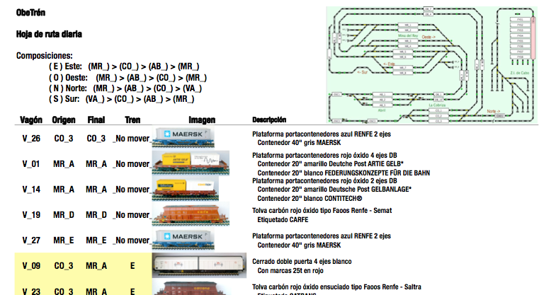

Dicho y hecho.
He tardado, no en hacer lo que me proponía, sino en actualizar este hilo. Se me había olvidado que estaba abierto...
No he añadido grafittis ni nada por el estilo. He mejorado la hoja de ruta. El ejemplo de cómo ha cambiado es el siguiente:
Ejemplo de hoja de ruta diaria aleatoria
Hoja de ruta.png (205.21 KiB) Visto 5814 veces
En un A4 que puede imprimirse en color, aunque no hace falta, figura la fotografía del vagón y su descripción.
Al pulsar la combinación de teclas apropiada se pregunta al usuario si quiere generar otra hoja de ruta a partir de la actual, y si la respuesta es afirmativa, sale algo como lo mostrado en el PDF que adjunto a continuación.
ObeTrén HojaDeRuta_Ejemplo.pdf
PDF con una hoja completa
(1.04 MiB) 219 veces
