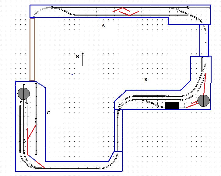

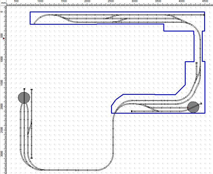

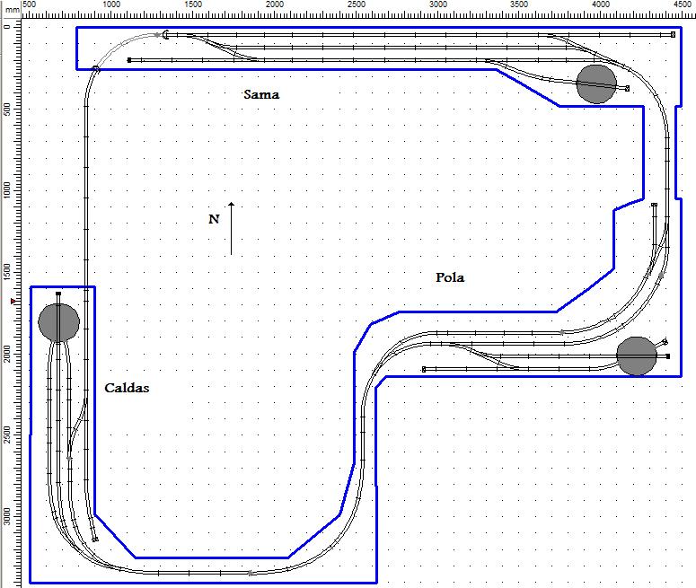

Hola Sparrow ya veo que estas bien aconsejado así pues me queda poco por comentar pero voy a darte un par de ideas que espero te sean útiles.
Respecto de la zona B como zona de mantenimiento creo que te entra otro puente giratorio como C que seguro te ayuda para maniobrar en el taller además de ser un elemento muy común en los depósitos antaño. Es un copia-pega del que tienes en C por lo que creo te entre en esa esquina.
Respecto de A:
Los desvíos en los pondría como indico en el dibujo, sacrificando la vía central para dar salida/entrada a las composiciones, este diseño es algo bastante habitual en la realidad por europa (Al menos lo he visto por los países bajos).
Tal vez sería conveniente electrificar también la vía central.
La idea de hacer una estación de enlace que realmente no enlaza con nada es cuanto menos curiosa, me la guardo......nunca se sabe.
En C :
Aquí poco que añadir la verdad; Aún a riesgo de resultar repetitivo alargaría como ya ha comentado Turin la via 3 (contando desde la izq) atacando con un desvío justo por delante del curvo.
Si la vía de la derecha del todo va a ser un muelle, yo personalmente la separaría del resto todo lo posible, de esta forma las mercancías y el personal y algún vehículo podrán moverse con más libertad.

Aqui un ejemplo algo mejor de como quedaría A

Hola topero. Gracias por tu aporte.
Respecto al segundo desvío en C, te he hecho caso, y he prolongado la vía 3 hasta alcanzar la general en un segundo desvío curvo.
También he incorporado otra rotonda en B. Cabe y me gusta, de modo que se queda. A ver si en la realidad lo puedo hacer también, que los planos lo aguantan todo :lol:
Eso si, no termino de ver claro el doble desvío en A.
En los pros, permite salida bidireccional a las composiciones aparcadas. En los contras implica acortar las vías de aparcamiento (y son cuatro desvíos más a comprar, claro :lol: ). Queda elegante, desde luego, pero eso lo tengo que pensar.

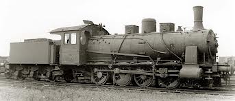

La 040-2486, una G7 prusiana convertida a ancho ibérico.

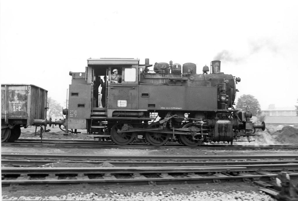

La 030-0235, locomotora alemana clase 80

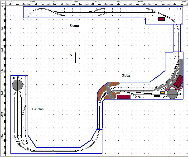

Bien, una vez terminado el interludio histórico, seguimos con los planes.
El siguiente punto ha sido intentar ampliar todo lo posible los radios de curva. Tarea difícil pero no imposible. He logrado pasar la salida de Sama hacia Pola de R1 a R2, la curva de Pola, que era R1+R2 ahora es R4+R5 y la salida de ésta estación ha pasado también de R1 a R2. La curva sur de Pola a Caldas es ahora R3 (antes R1) y la de entrada a Caldas, que era todo R1 ahora incorpora algunos tramos de R2 suavizando algo la curva.
Además he empezado a bosquejar el escenario en Pola, que finalmente acogerá los talleres de la CFCS.

Termino de ver el desarrollo de lo que será tu futura maqueta, y a la vista de la misma, y recordando que yo en su día me
inicié con este tipo de vía, te quiero hacer unos comentarios
Respecto al trazado, vistas las aportaciones de Carrington, Turín y Topero, lo único que yo quitaría son los escapes o diagonales
que tienes montados en la estación de Sama, dado que al tener ya un escape final que recoge todas las vías, creo que no te
aportan nada, a la vez que pierdes espacio para estacionar tus composiciones. Es una apreciación personal. Otra cosa sería que
no tuvieras la via mango de la izquierda de esta estación.
Dicho esto, respecto al tema de señalización (imagino que quieres que sea ibérica) en un principio creo que es un poco prematuro
colocarla. Otra cosa es que tu vayas pensando cual te gustaría, mecánica, luminosa, etc. Piensa que muchas veces es mejor poner
parte de la misma, que toda ella por cuestiones de espacio. Dado que es un tema que a mi en particular me apasiona (mecánica)
me tienes a tu disposición para cuando decidas dar el salto.

A mi la historia me ha dejado mal cuerpo, saber que el fin de esta singular linea es el cierre no me gusta.
La estacion de sama es a mi tambien lo que menos me convence, pero al ser tan estrecha a la par que larga es complicado aprovecharla al 100%

Sobre los escapes diagonales en Sama, los puse para aumentar el número de composiciones a estacionar allí. No está prevista la circulación de trenes muy largos, por lo que realmente no necesito vías de aparcamiento de tres metros. Pero también lo voy a estudiar, a ver cómo soy capaz de mejorarlo.
Topero, gracias por tu opinión. Efectivamente Sama es difícil de trabajar por su geometría, pero esa estantería no la puedo ensanchar más.

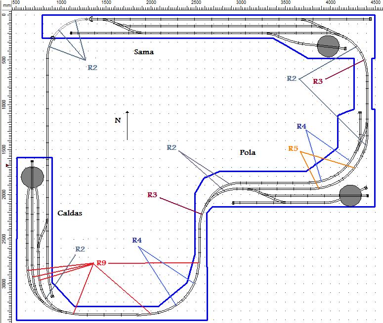

Bueno, pues sigo trabajando en las curvas de la CFCS. Los avances que muestro han sido posibles gracias a la ayuda de todo un caballero, de nick Alsterstreek, que postea en el foro http://www.marklin-users.net, un sitio internacional de referencia para los trescarrileros que no dominamos el alemán.
Bien, pues Alterstreek utiliza magistralmente lo que el llama “easements”, que no es otra cosa que la utilización de segmentos de curva de radio amplio antes de entrar en curvas más cerradas. En definitiva lo mismo que hacéis los usuarios de vía flexible, pero utilizando vía C. La gracia del asunto es que, con el uso juicioso de los segmentos 24912, que son arcos de 12º de curvas de radio 1115 mm se pueden aligerar notablemente las rigideces de la geometría de la via C. Y lo mejor es que esos segmentos no están pensados originalmente para eso, sino para formar las contracurvas de los desvíos de radio amplio de la gama C (que, por desgracia, no puedo utilizar en mi maqueta porque me dan muchos problemas con el material convertido a 3 carriles, así como el material Märklin antiguo).
En fin, ahí van unas imágenes. En la segunda se especifican los radios de cada curva.
Los desvíos rectos son todos R2 y los curvos R1.
Espero que sea de vuestro interés.

Se ve la entrada a Caldas mucho más progresiva, me alegro de ver esos pequeños y sutiles retoques que sin duda marcan la diferencia. Lo mismo pasa con esa rotonda en Sama, sin duda facilitará las maniobras.
Saludos!!!
Mensajes: 3328
¡Felicidades! Todo lo que sea sobrepasar R3 nunca está de más.

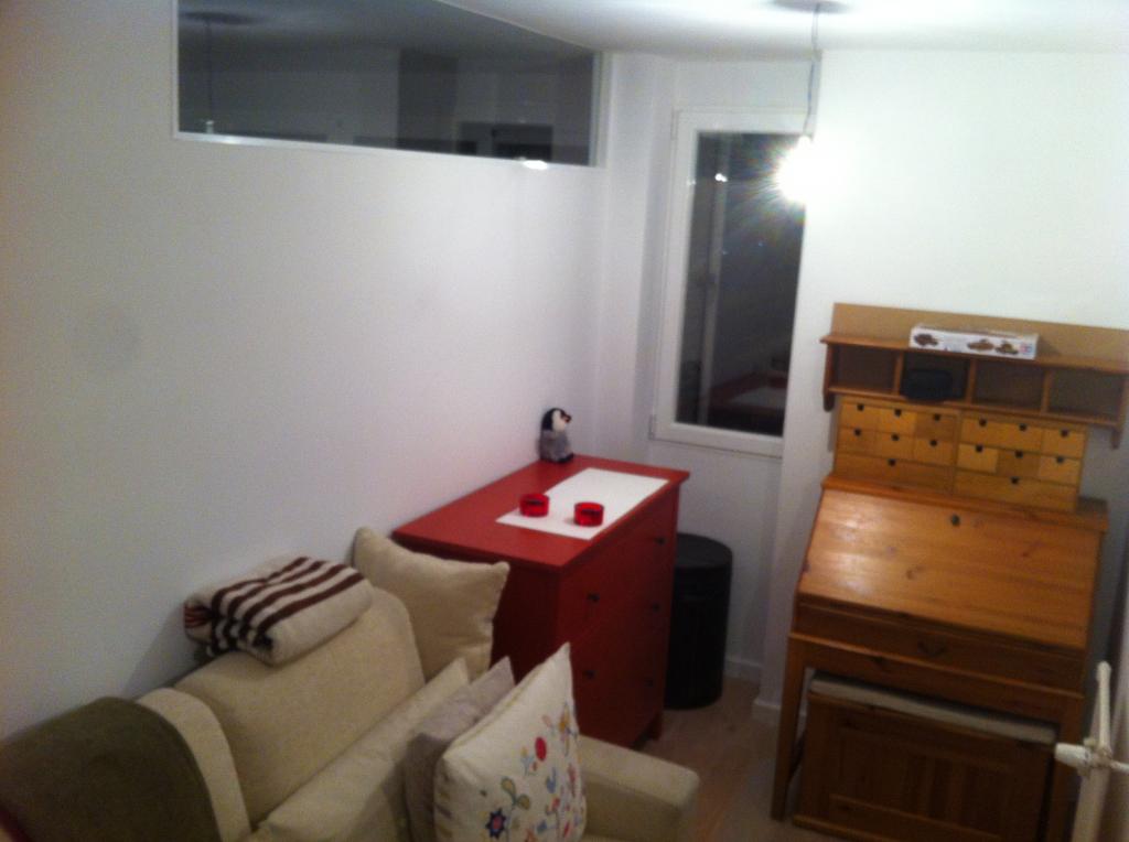

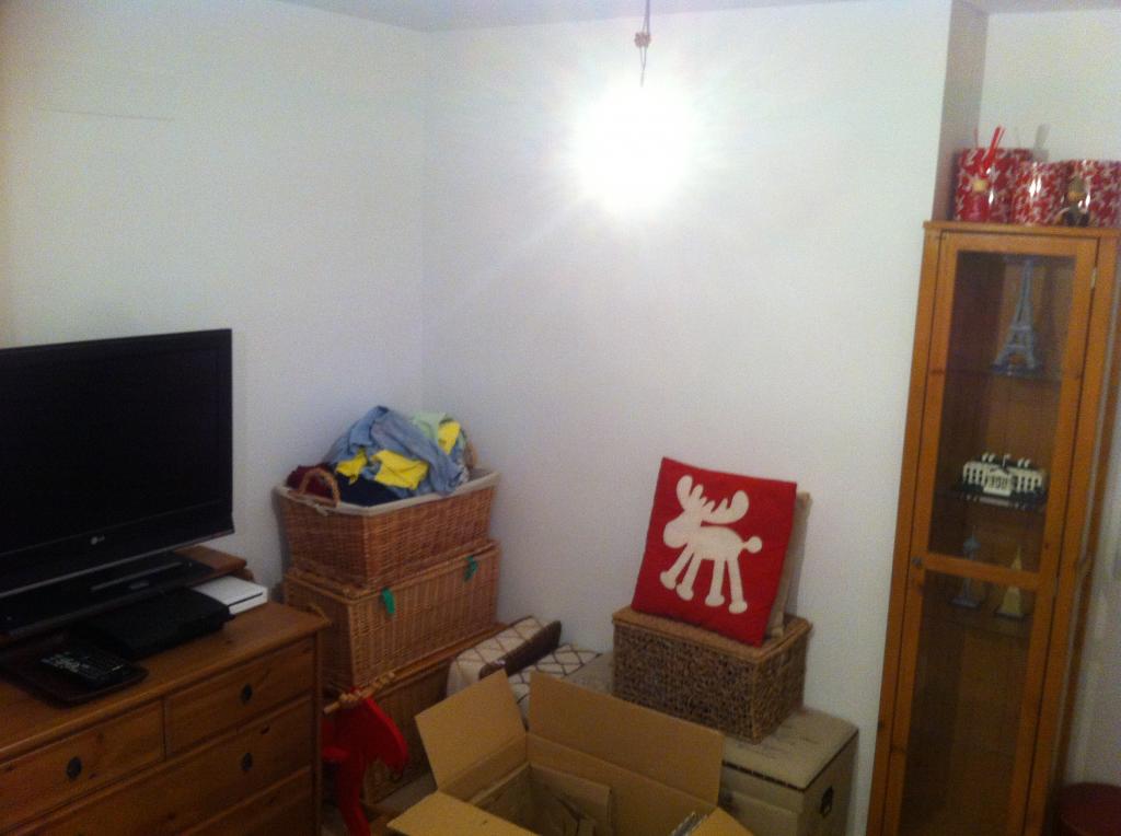

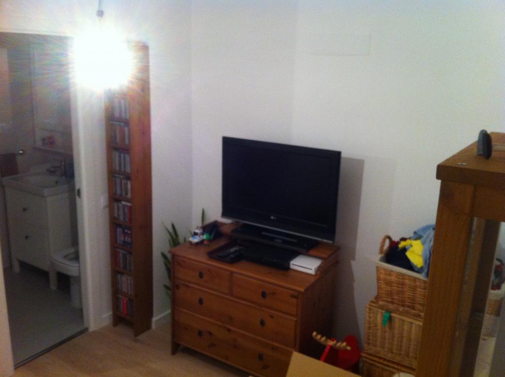

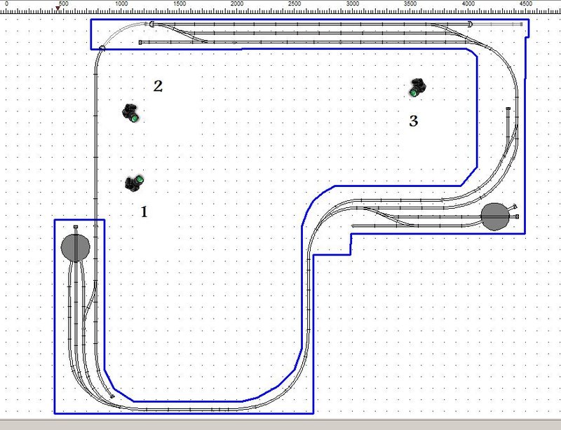

Hola amigos. Ya estoy viviendo en mi nueva casa, aunque la mudanza está muy lejos de acabar (me faltan como un millón de cajas por abrir y colocar).
Sin embargo la habitación donde tendrá su casa la CFCS está casi terminada, a falta de algunos cuadros, etc.
Eso no significa que el inicio de las obras sea inminente, porque queda mucho trabajo en el resto del piso y no hay que mosquear a la ministra de Fomento (aunque un título más apropiado sería Emperatriz del Universo), pero bueno, al menos ya puedo ir haciéndome una idea más cabal de las medidas, lo que me ha permitido ajustar un poco el plano de vías. De momento he tenido que renunciar al tercer puente giratorio en Sama, pero ya veremos más adelante.

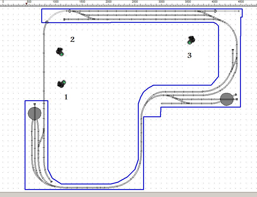

Pongo unas fotos con indicación de la posición de la cámara.
Foto 1
Foto 2
Foto 3
Plano

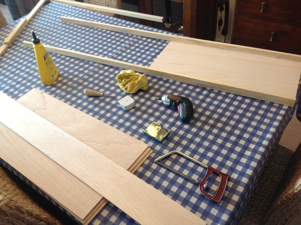

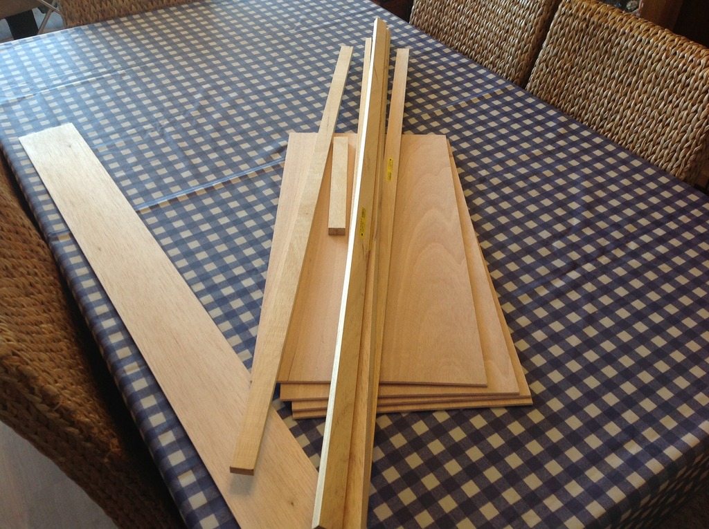

Ha pasado bastante tiempo desde mi última entrada. He tenido que hacer mucho bricolaje, y no precisamente ferroviario, durante estos dos meses, pero por fin, he comenzado las obras de la CFCS.
Y lo he hecho, lógicamente, por la carpintería.

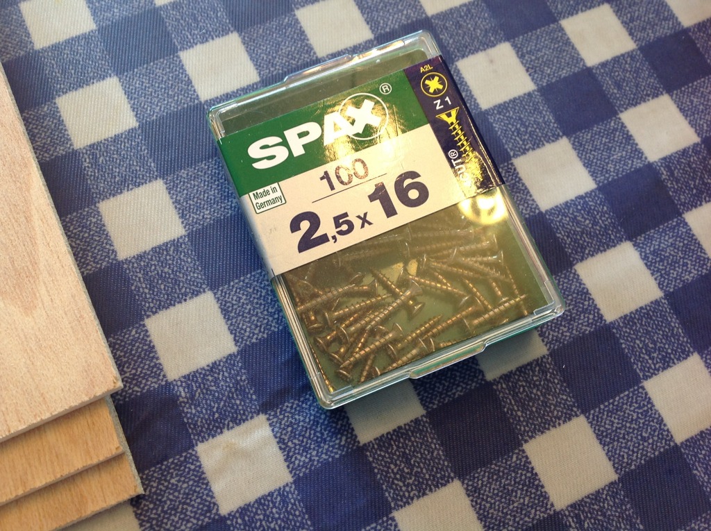

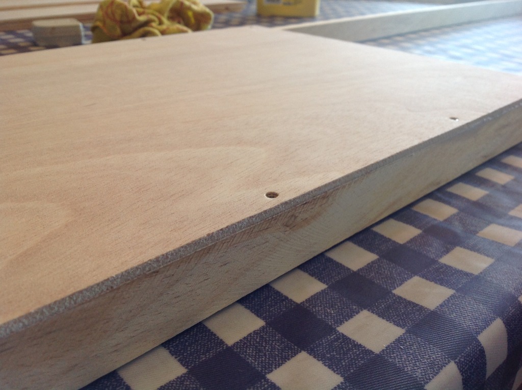

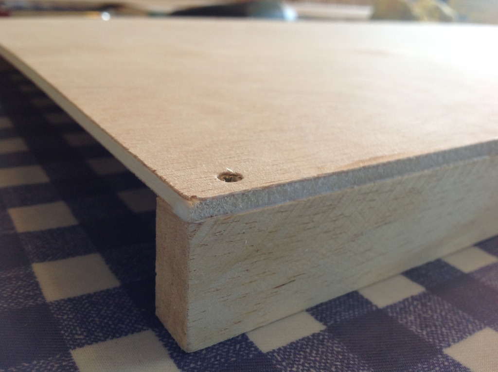

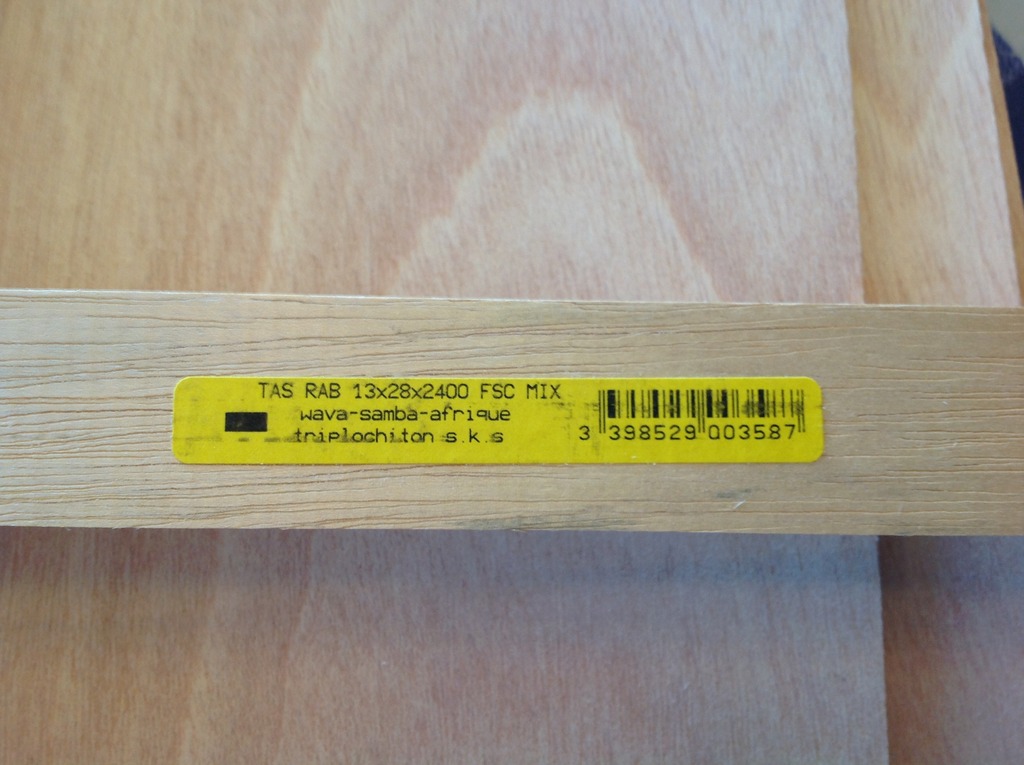

El bastidor, colocado a modo de estantería, se va a fabricar con perfiles de madera de samba de 13x28x2400 mm y tableros de contrachapado de 5 mm.
Intentaré utilizar, siempre que sea posible, tableros precortados de medidas estándar, como 600x300 mm u 800x400 mm. Soy consciente de que me va a salir un poco más caro que comprar un tablero grande y despiezarlo, pero también es más cómodo y más fácil ir comprando la madera a medida que la necesito que hacer un gran acopio previo de material.
El montaje es simplísimo, utilizando cola blanca y pequeños tirafondos.

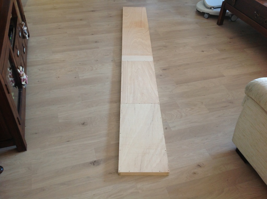

En la siguiente imagen podéis ver los dos primeros “módulos” completos.
La estructura es deliberadamente ligera. Creo que aguantará bien, pero si alguno tiene experiencia previa con estos materiales y grosores en una maqueta tipo estantería, se agradecería el “feedback”.

Una pregunta.
¿La rotonda que utilizas donde la encuentro en Scarm? Dentro de la librería de la vía C de Märklín no aparece y la que hay en la vía K no se corresponde con la que tu pones y es mucho más grande.
Gracias,
Vicente.

No te preocupes que esas estanterías-módulos que has construido aguantarán perfectamente. Mucho más importante es solventar su sustentación a la pared.
Carlos
